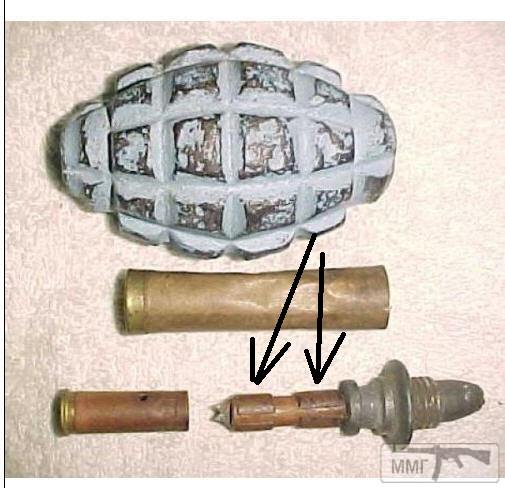

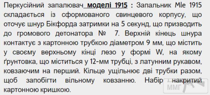

В источнике честно написано, что в литературе нет подтверждений о выпуске терочников на ф1, информация образовалась по найденным гранатам.
А картонник, осечный например, так и должен выглядеть при попытке таки его использовать. путем зажигания фитиля не штатным способом, для чего надо обнажить шнур.
Путем отрывания картона.
И такое вполне могло быть массовым, при бракованной партии капсюлей например, или отсыревшей партии запалов или еще почему..
И само собой через сотню лет картон разлагается, остается в таком виде.
http://www.passioncompassion1418.com/de ... fr.html#F1
Для меня пока вот все франки для ф-ки

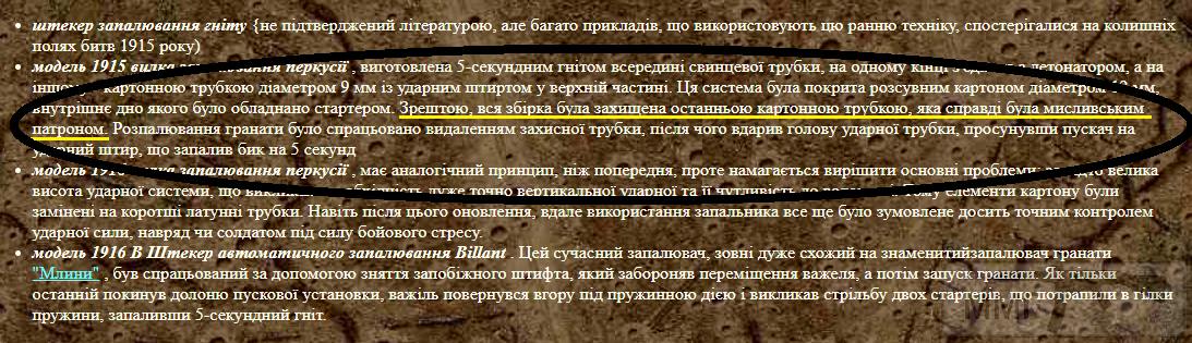

Маю кілька питань стосовно такого взривака.
1-Розрізні кільця на трубці з наколом та сам накол скоріш за все латунні ?. Просто це єдине фото де все в комплекті і ці деталі чуть по кольорі відрізняються від донець гільз, тож хочу уточнити.

Это просто направляющие\уплотнения для посадки колпака, латунь жирно, тоже картон.

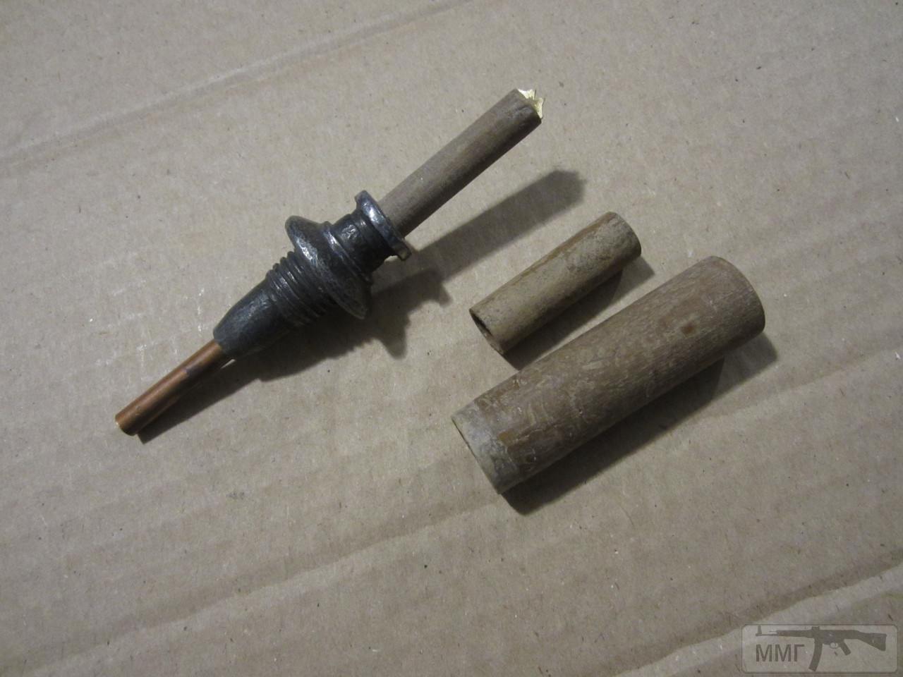

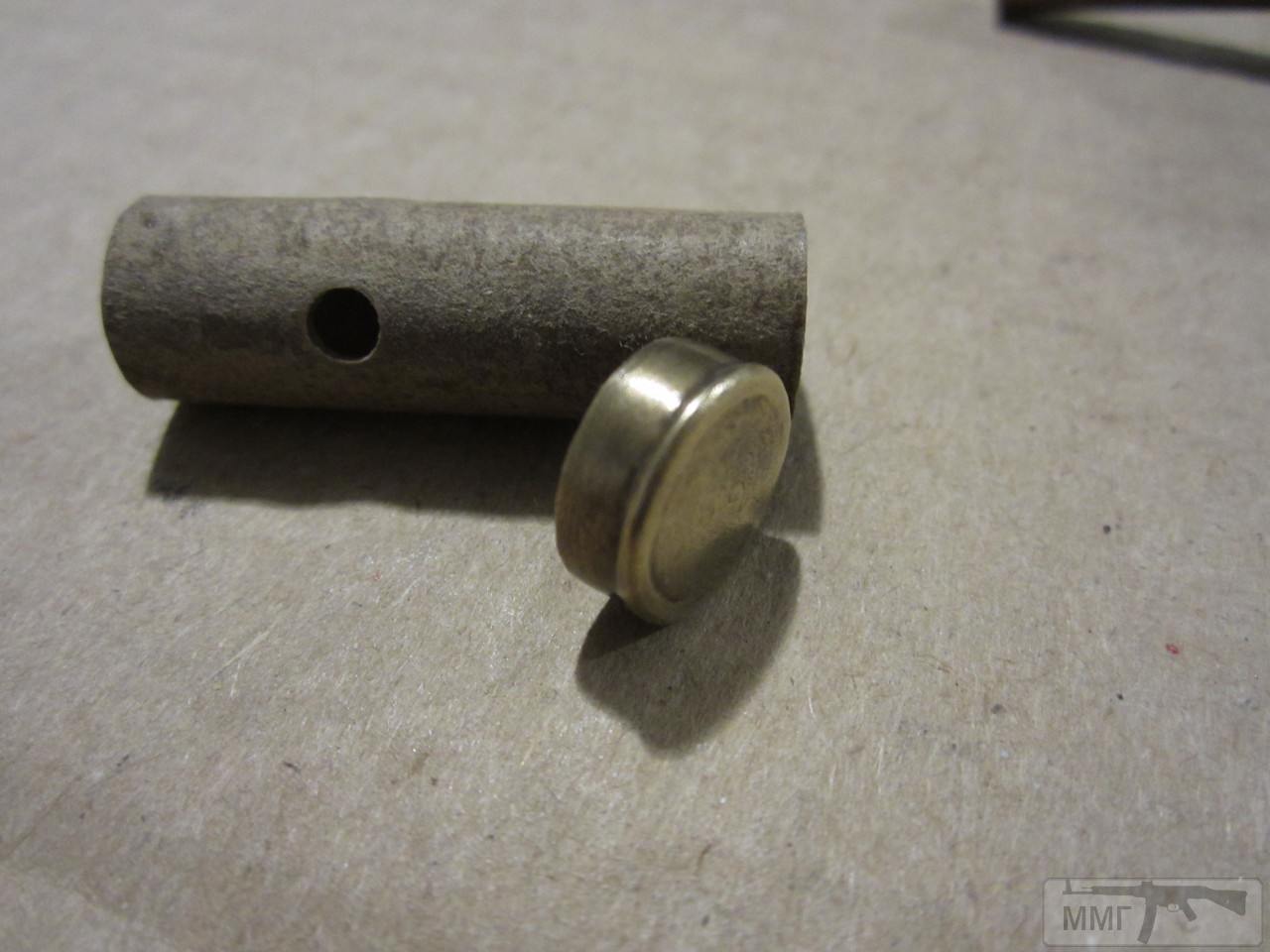

Підтягнулася інформація, тож відновлятиму на днях запал (паперовий). Принцип дії та роботи знайомий, з нового лише кільце ущільнювач. На фото є кілька варіантів, два кільця, одне кільце знизу і по схемі одне кільце зверху. В мережі про описання запалу таке кільце теж описано одне.
З запалом все зрозуміло, но знову ж виникли питання по запобіжному ковпачку.

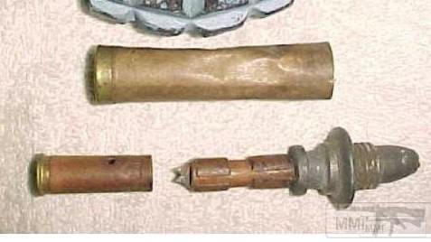

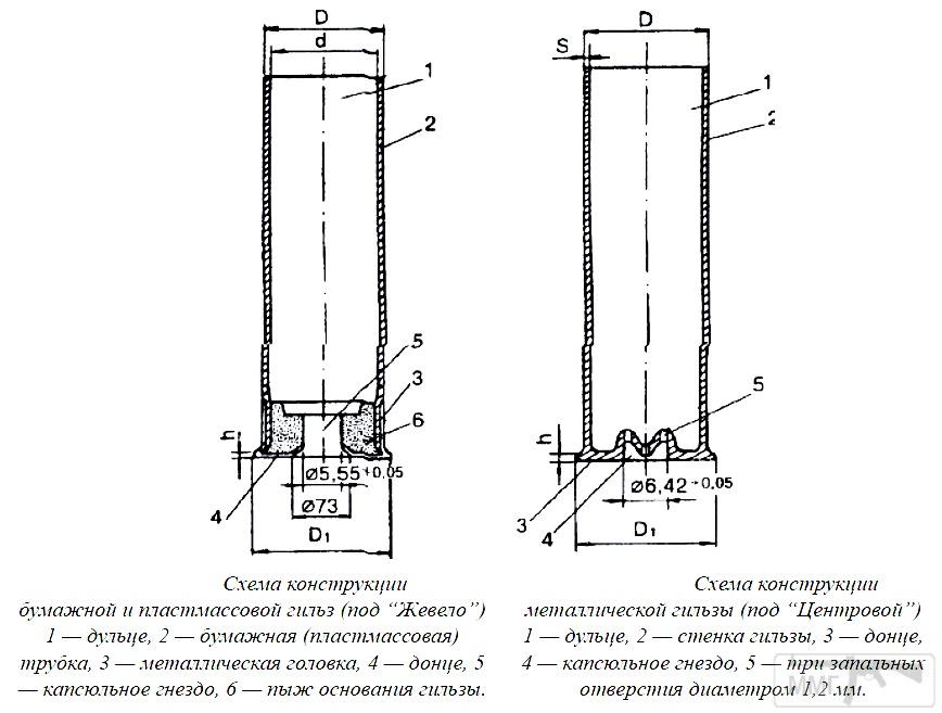

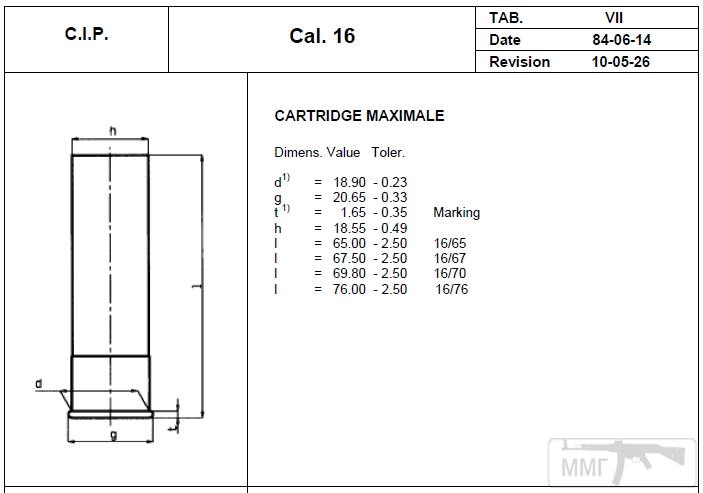

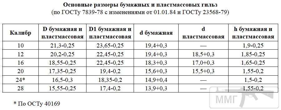

Чуть інформації по гільзі 16 калібру, яка послужила зразком для запобіжного ковпачка. Якщо збирати інформацію то вже збирати.
Цим питанням можна було і не перейматися але захисний ковпачок з попереднього макету неналазить на той що хочу відновити зарас. Різниця в діаметрі більше 1мм. Думаю слідуючий ковпачок буде підганятися під посадочне місце.

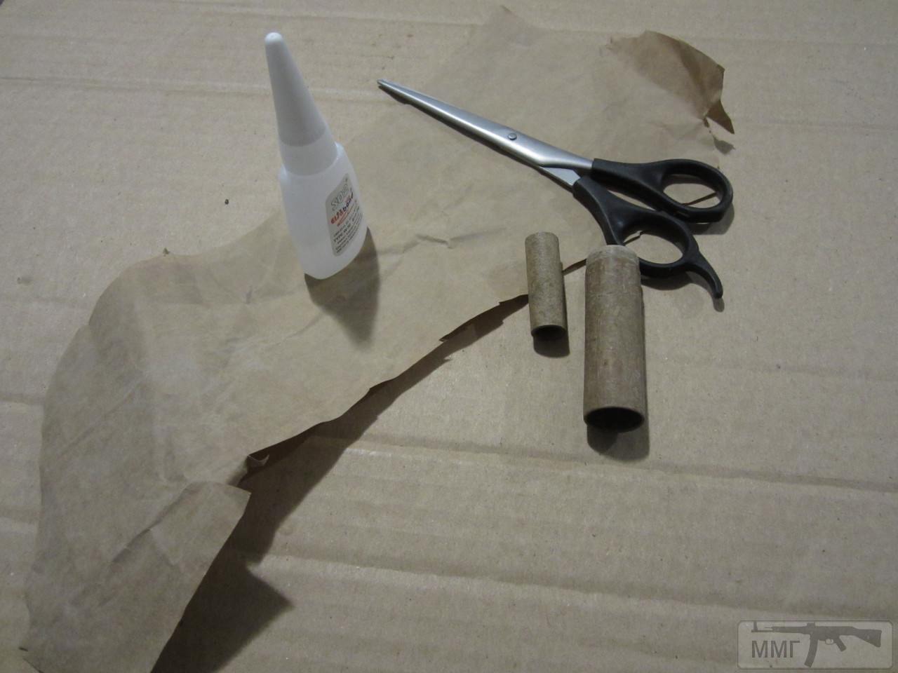

Прийнявся за приведення макету запалу в комплектний вигляд.
Паперові частини робив по вище описаних розмірах, з паперу від мішка з цементу. Проклеював супер клеєм, щоб заготовки вийшли твердими.
Основну частину зразу укомплектував.

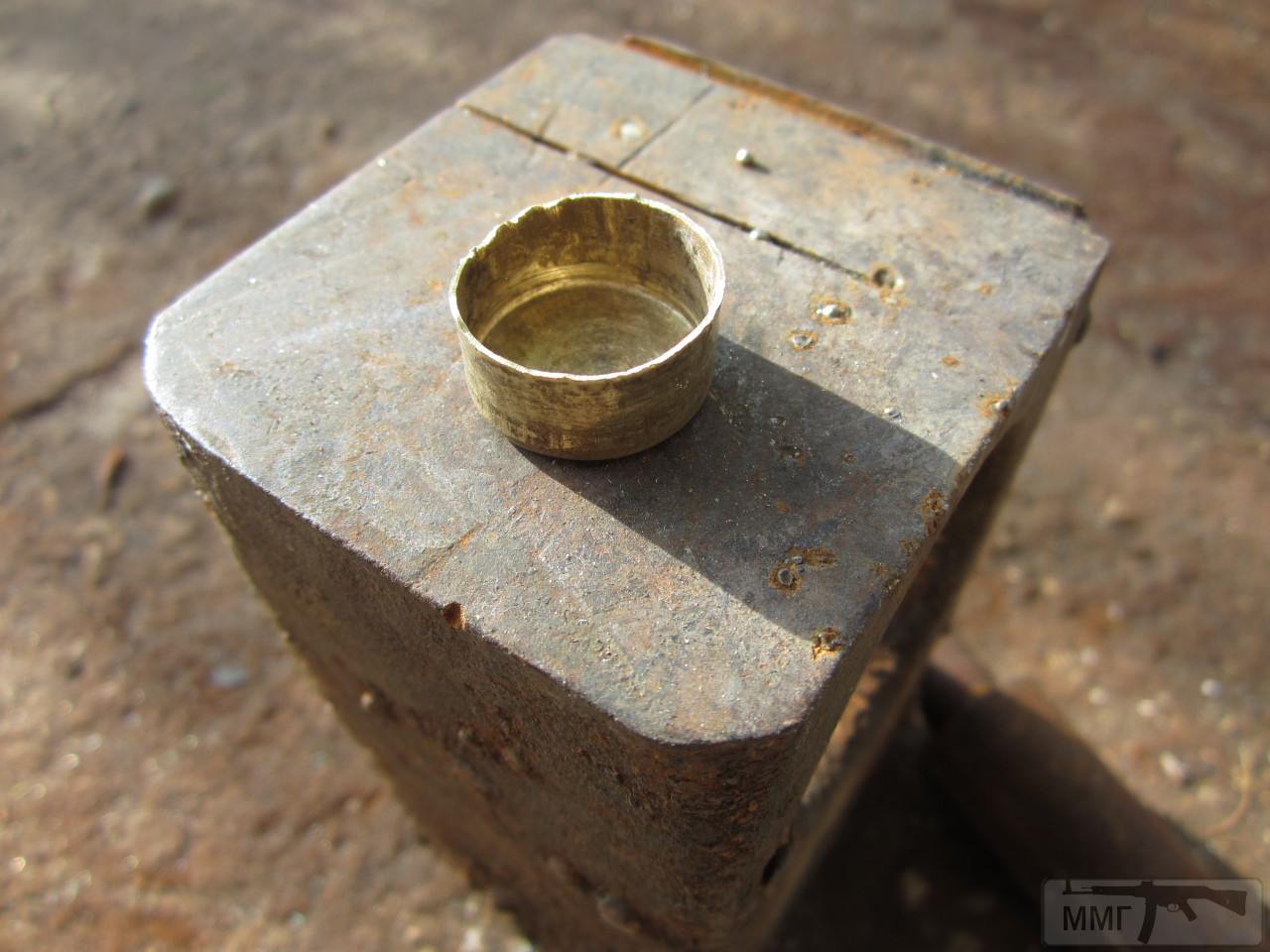

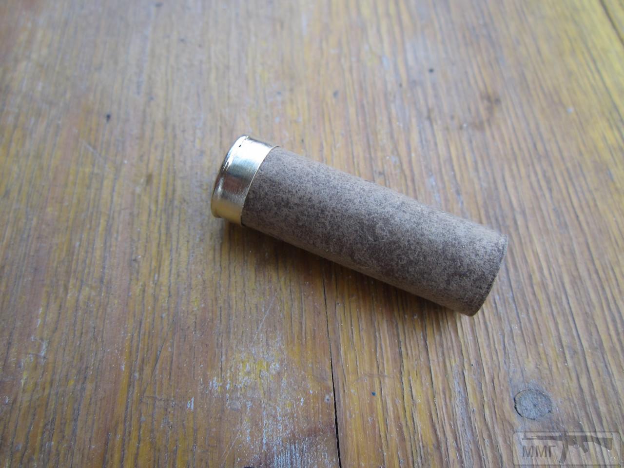

Гільзу захисного ковпачка робив по стандарту 16х75. Виштамповка самого кашкету ковпачка зайняла пару етапів. Спочатку підібрав умовні штамп і пуансон та виштампував форму кашкета. Зовнішні розміри заготовки на 0.5мм товщі самого паперу гільзи.

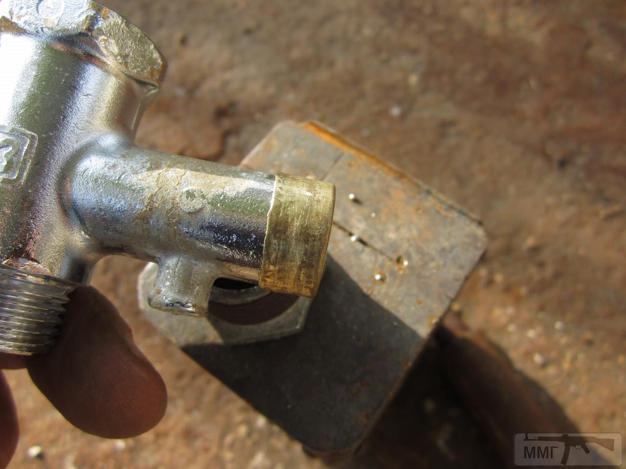

Виготовив швидкоруч допоміжні інструменти для виприсовки закраїни. Це штир з виступом на одну четверту по кругу та кусок трубки ( все підручне).
Одів заготовку на штир та через кільце молотком прочиканив по кругу пару рас, переставляючи заготовку в місце формування фланця.

Після того як на мій погляд фланець був сформований, одів заготовку на трубку якою робив форму та чуть підправив сторони які чуть погнулися під час витяжки фланця. Все таки робота груба як не крути.

Аналогічно виготовив і меншого кашкета на трубку капсуля. Формував все підручними приспособами, оскільки потрібна лише одна деталь.

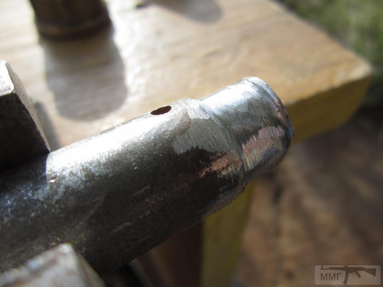

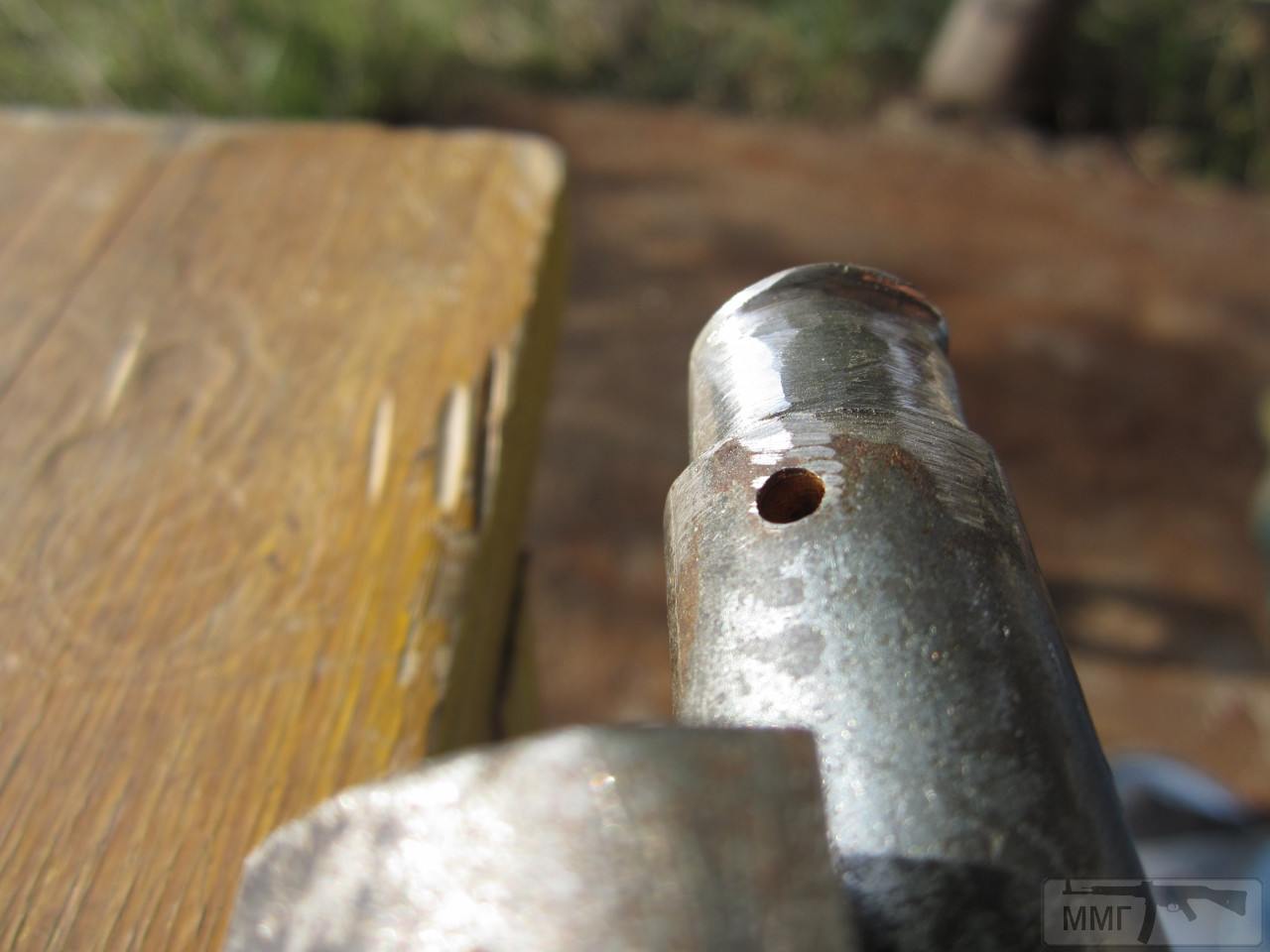

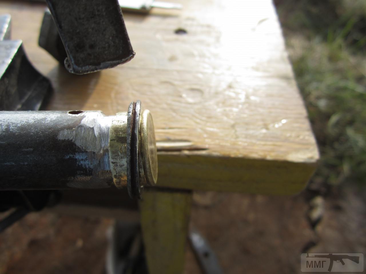

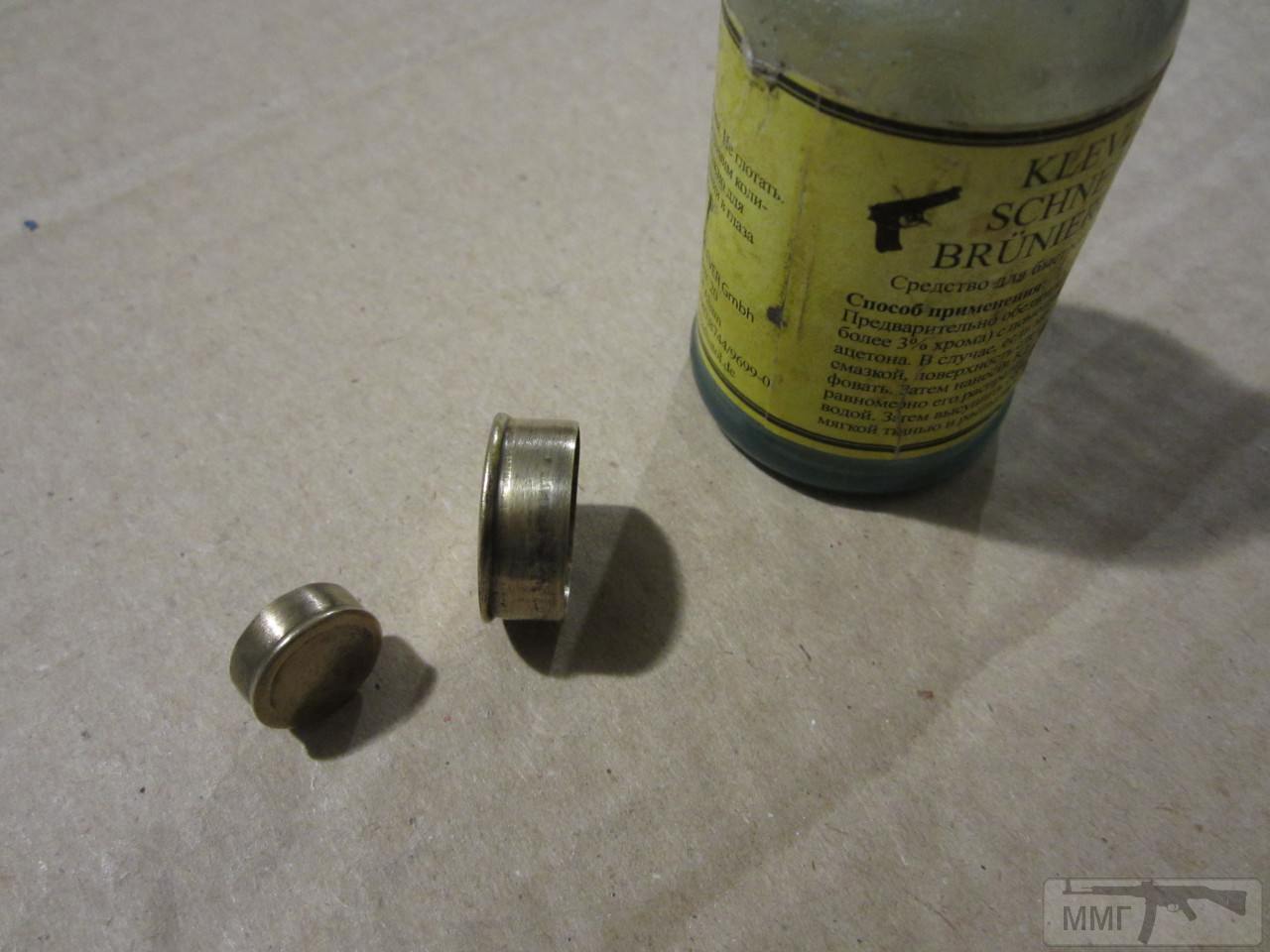

Ударний, капсульний ковпачок. Просверлів отвір в трубці без розмірів на око, тож розмірами не ділюся. Зібрав ковпачок до купи, просто тісно посадивши кашкет ковпачка на трубку, для макету то саме то. На трубку з наколювачем вирізав ущільнювальне кільце та чуть підклеїв щоб не загубилося. кільце робив без розмірів з паперу, проклеїв пару шарів паперу.
