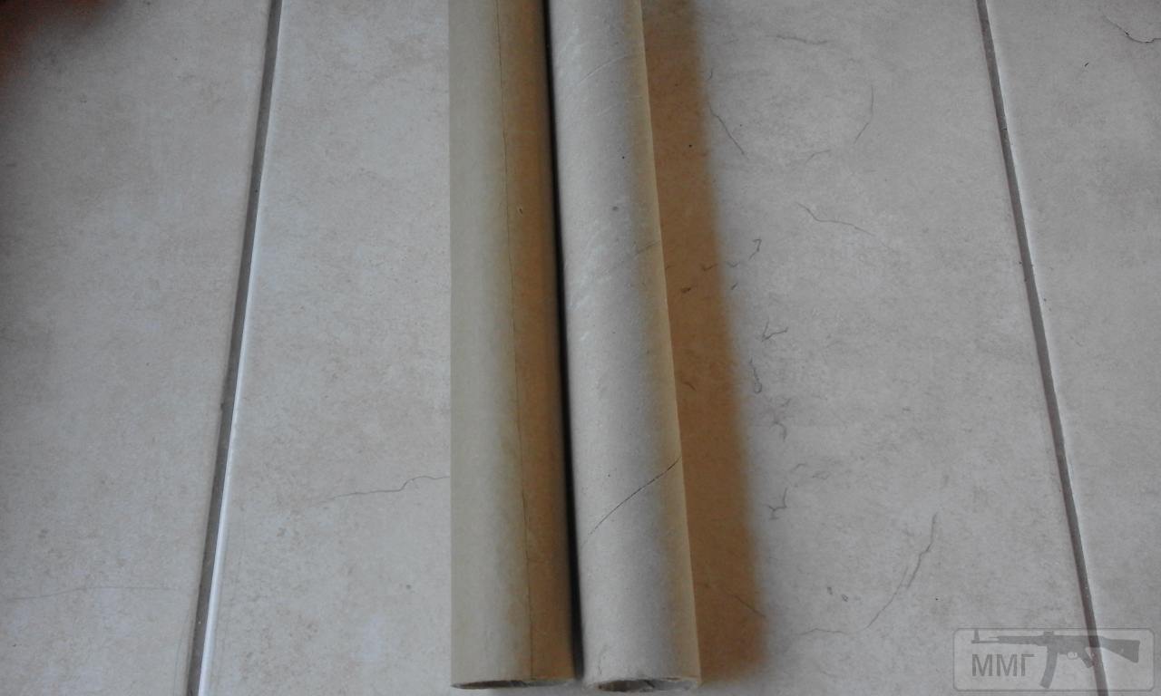

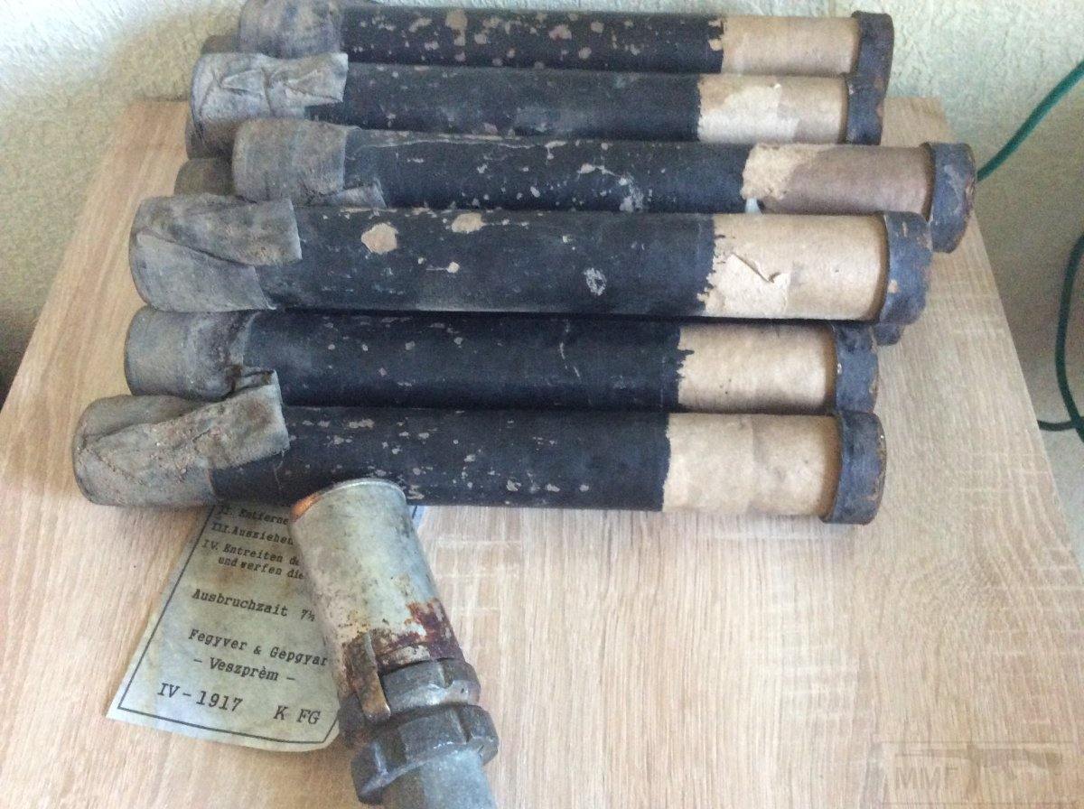

В то время косо не мотали, только ровно
И наклейка, печать на крафт-бумаге
12911 - Створення ММГ патронів та ВОПів.
12912 - Створення ММГ патронів та ВОПів.

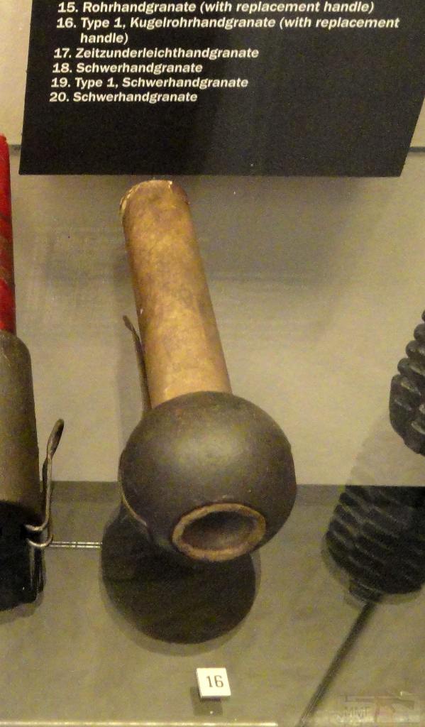

Где РРВ15 » 07 авг 2017, 01:06
06 авг 2017, 23:28

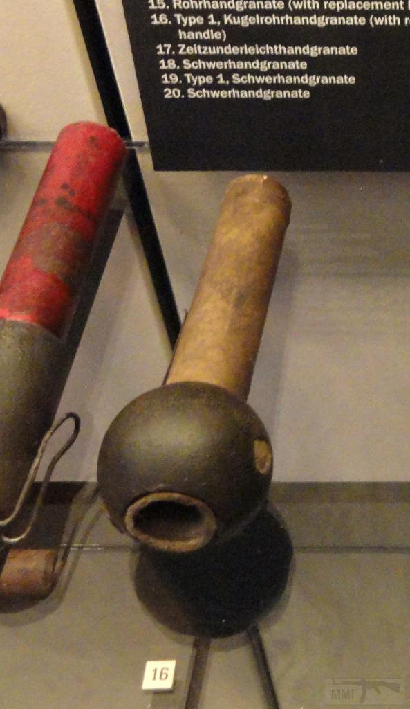

Или по музеям прошвырнуться.
National World War I Museum в Канзас-Сити
12913 - Створення ММГ патронів та ВОПів.
12914 - Створення ММГ патронів та ВОПів.

иван777444333 писал(а): ↑
07 авг 2017, 00:12
Получается все что косо - состаренный новодел? Зачем новодельщикам тогда косо мотать? Или по принципу какую трубу картонную нашел ту и приспособил.

Где Барражер » 07 авг 2017, 01:19
07 авг 2017, 00:12
На фото Люмена, наклейка не на крафте. За подлинность всей гранаты не скажу, а вот наклейка - новодел.

Где Wseb2net » 07 авг 2017, 01:35
Тут вообще похоже на дерево :shok:
Во, блин, загадка! :bt:

Где Sanek » 07 авг 2017, 01:40
Барражер писал(а): ↑
07 авг 2017, 01:19
Значит ручка тоже новодел. Наклейка с ней состарена как единое целое.

Косо намотанные, это состаренные, трубки от фольги и т.д.

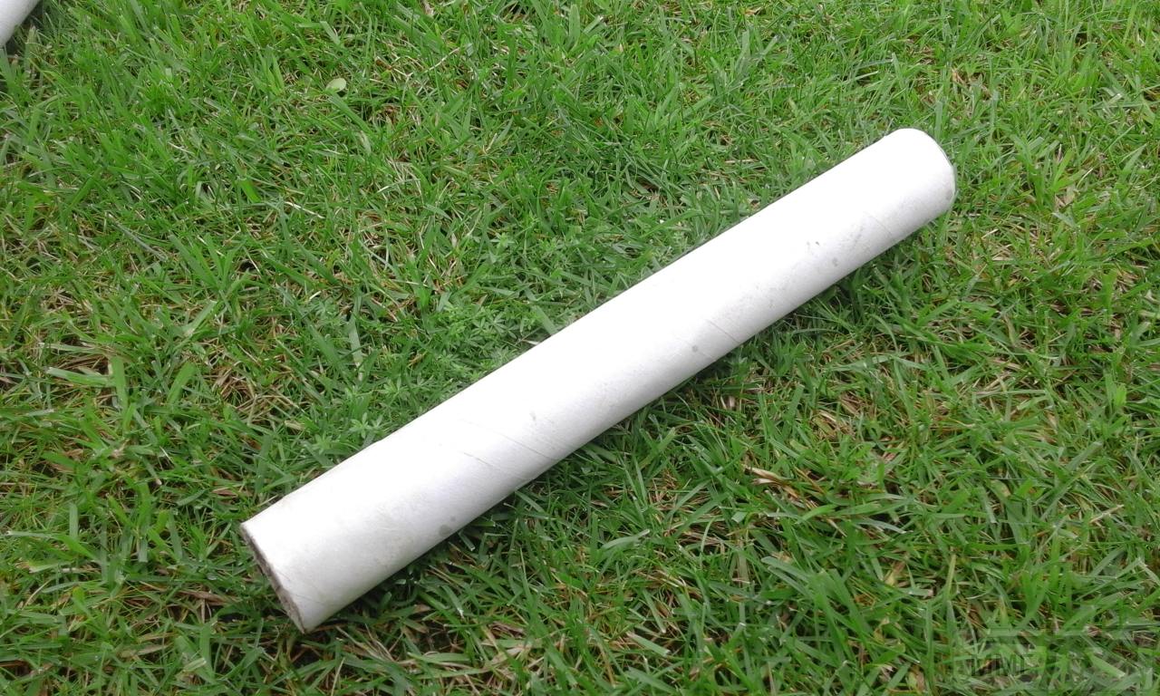

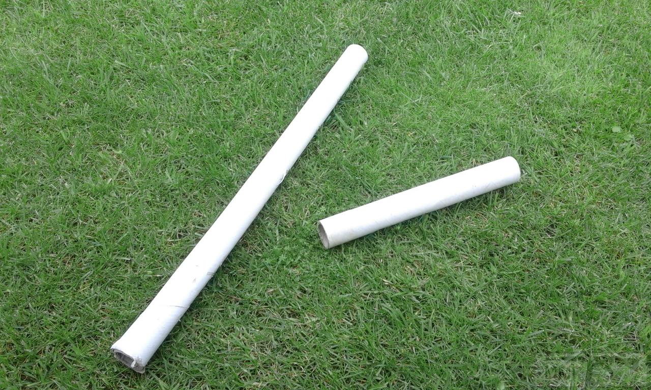

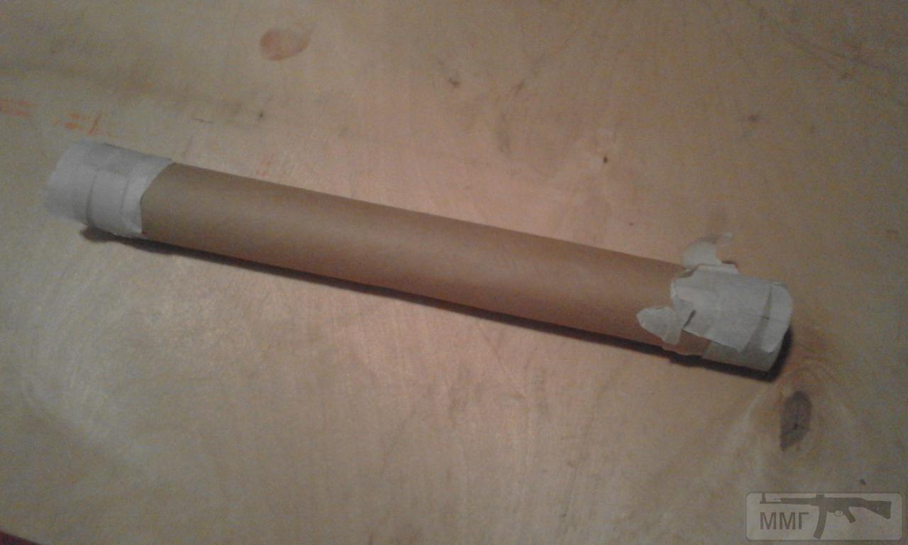

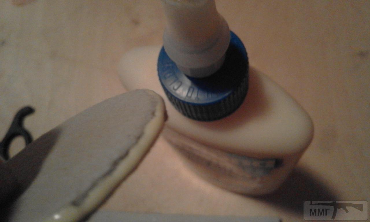

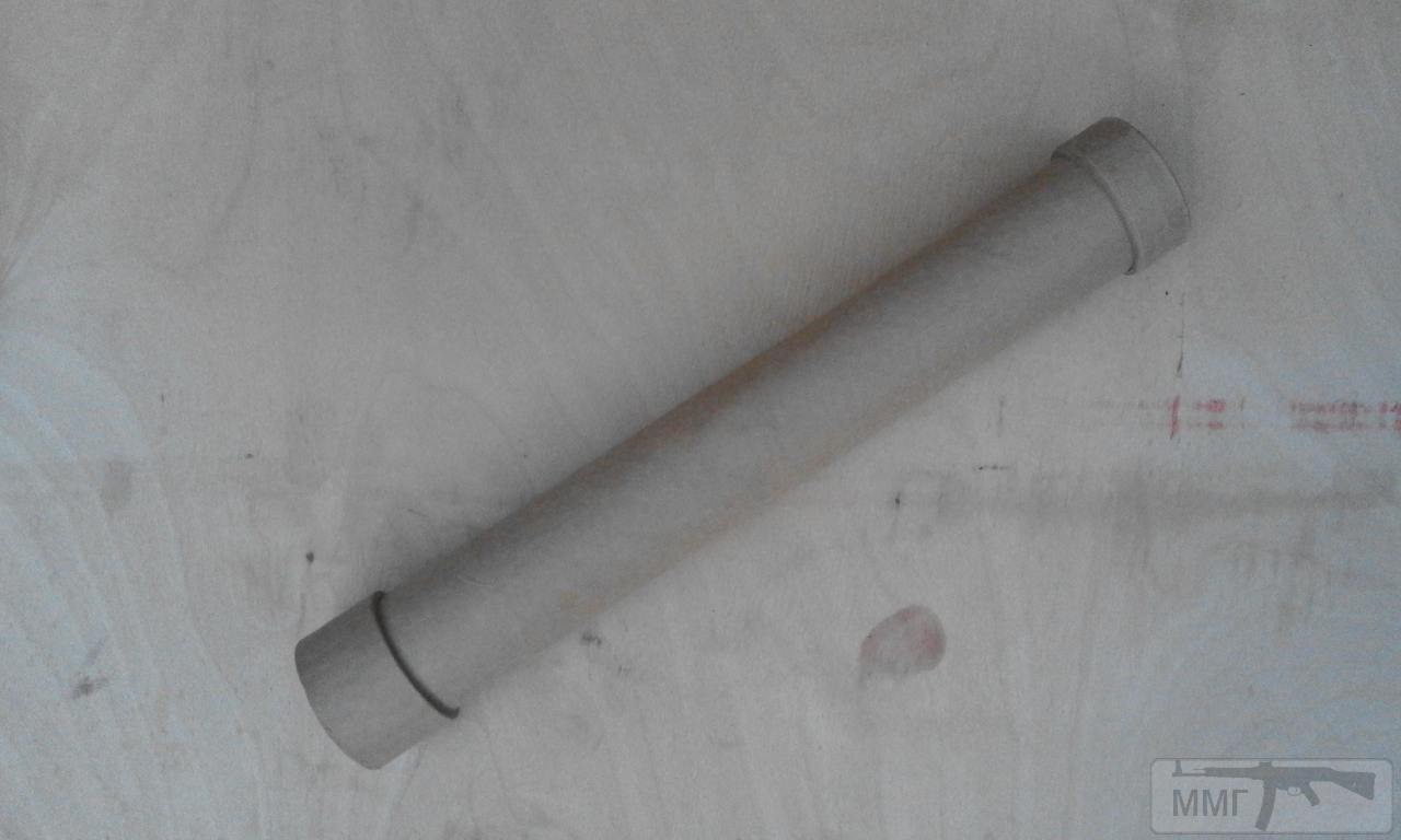

Приступив до роботи.
Знайшов підходящу трубу з обоїв товщиною 4 см. Вирізав з мішка з цементу полосу паперу (з вкладишу в мішок). Акуратно обклеїв полосою трубу імітуючи пряму намотку. Получилася труба як на останньому фото з ліва.
Труба на таку модель гранати повинна бути довжиною 30 см та товщиною 4 см. Но у мого макету отвори під рукоятку 4.2-4.3 см, ото ж трубу намотав 4.2 см. (не може бути такого щоб шар талапався на рукоятці). Довжину труби зробив з запасом 2 см.

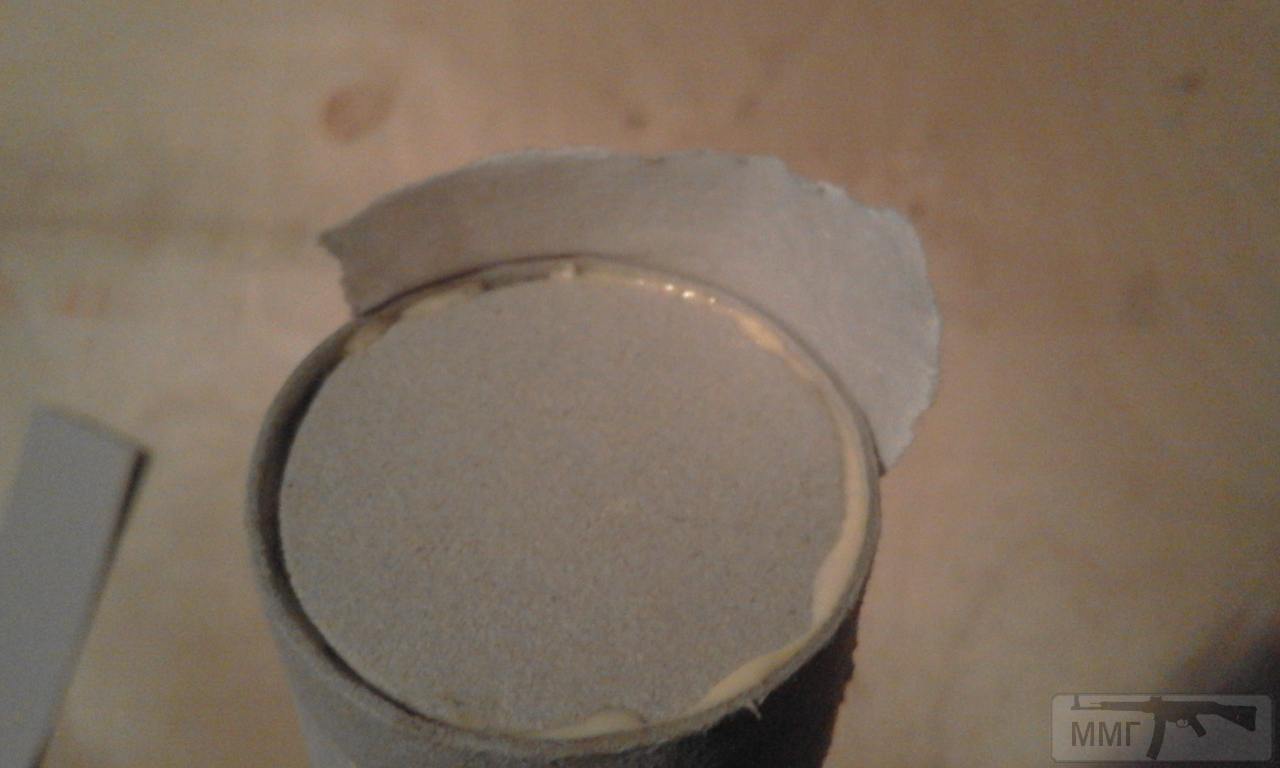

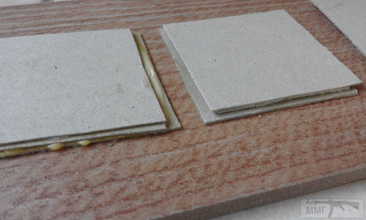

Пробки робив з підручних матеріалів. Торці клеїв з картону товщиною в 1мм. Склеїв три до купи та приложив вантажем. На слідуючий день відмалював та вирізав в розмір.

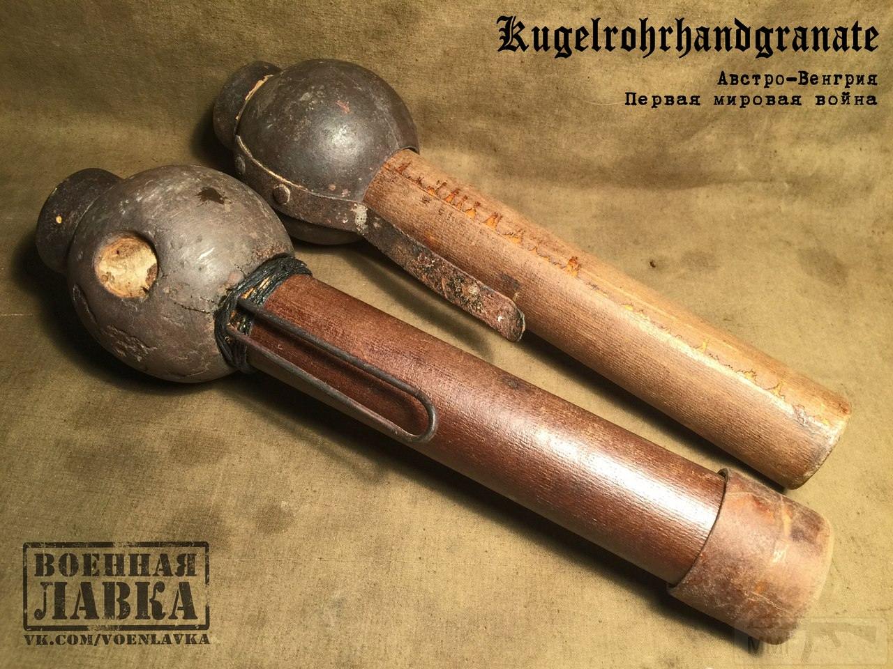

Чуть по рукоятці та пробках.
Довжина рукоятки 30 см. товщина зроблена під мій кугель 4.2см. (по схемах з мережі 4см, але всі вони написані як під копірку та і не було у той час у австро-угорців міри в сантиметрах а в дюймах, ото ж можливі неточності, робити краще по факту як на мій погляд).
Пробки. Верхню зробив висотою 2 см, нижню 3см. Як на справді має бути поки що не знаю. В подальшому можливі зміни в висоті пробок. Товщина паперу на пробках 3мм. На цьому діло і стало, шукаю інформацію для подальшої роботи.
