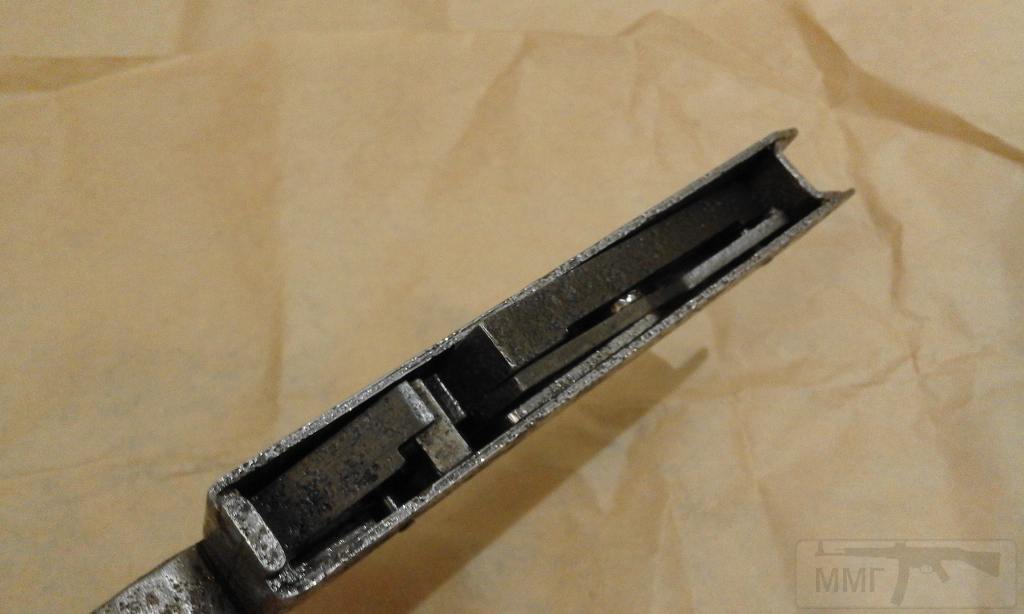

Запчастини рами очищені всі та готові до складання. Збираю все на літолі. Це свого роду напів консервація. Після того як зібрав раму, протер усі місця де доступно на сухо, решти так і законсервовані. Це надійно.
Хочу підмітити що не дивлячись на плачевний стан рами, запчастини всеж всі рідні. Усі пружини цілі та працюють штатно.

Ось така рама получилася в зібраному виді.
