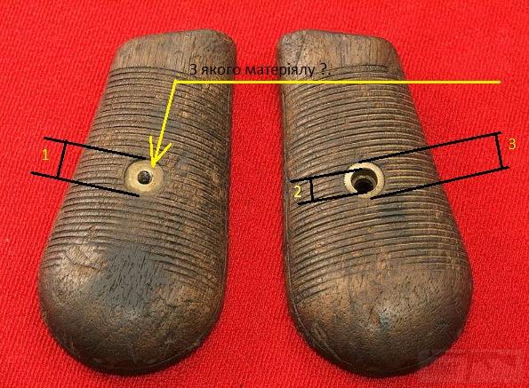

Я на це зразу звернув увагу. Тепер ще знайти добродія щоб розмірами поділився. На крайній випадок буду розраховувати по фото, але це може привести до помилок.

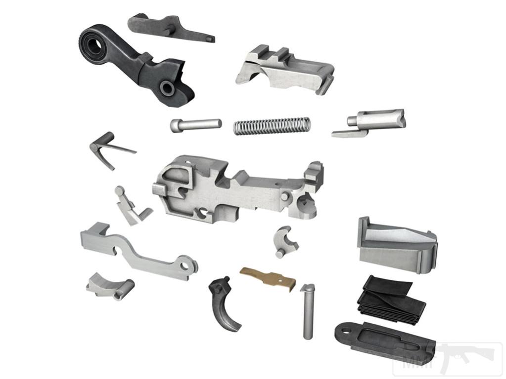

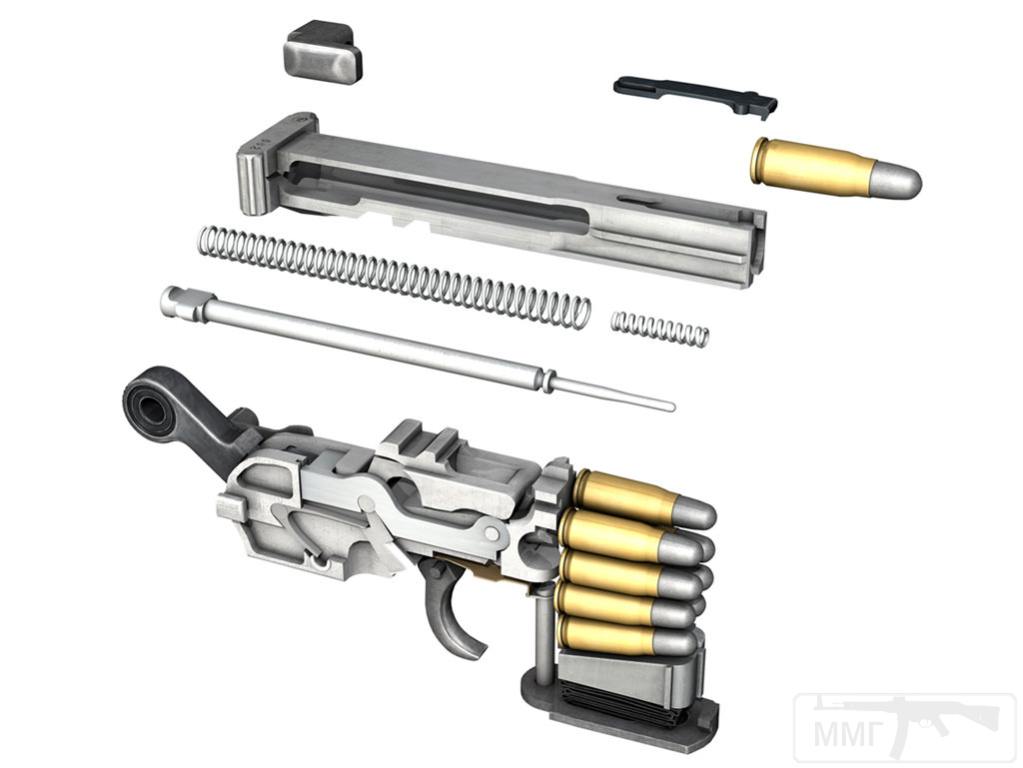

3d модель

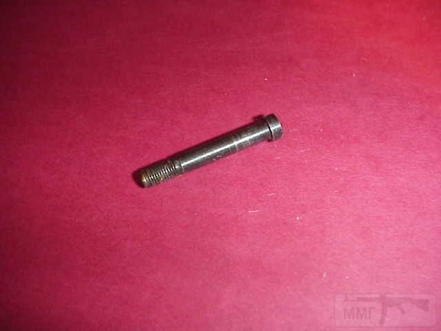

Вот еще огромные фото щечек рукоятки с винтом. Кликабельно. Они так хорошо сняты "в анфас", что имея их размеры можно вычислить размеры требуемой детали. Правда это щечки от Боло.
Вот еще от какой-то модификации С96. Тут винт и форма другие.
И еще какие-то новодельные.

Abram писал(а): И еще какие-то новодельные.
Я смотрю винты везде разные. Такое впечатление, что так и было или это сейчас при новоделе щечек никто не заморачивается формой винта. Резьба есть, шляпка подходит - и порядок! :wink:

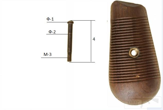

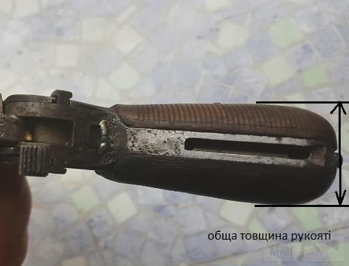

Поки що інтересують ці розміри. Цих деталей точно купляти не буду. Зроблю сам. Зробіть розміри по можливості, які вже зможите. Кобури там у вас часом не є ?.

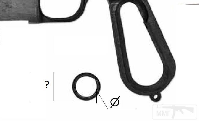

Материал вставок в накладки - латунь, чтобы не ржавело от пота. Что за кольцо на последнем фото?

Scirocco писал(а): Что за кольцо на последнем фото?
