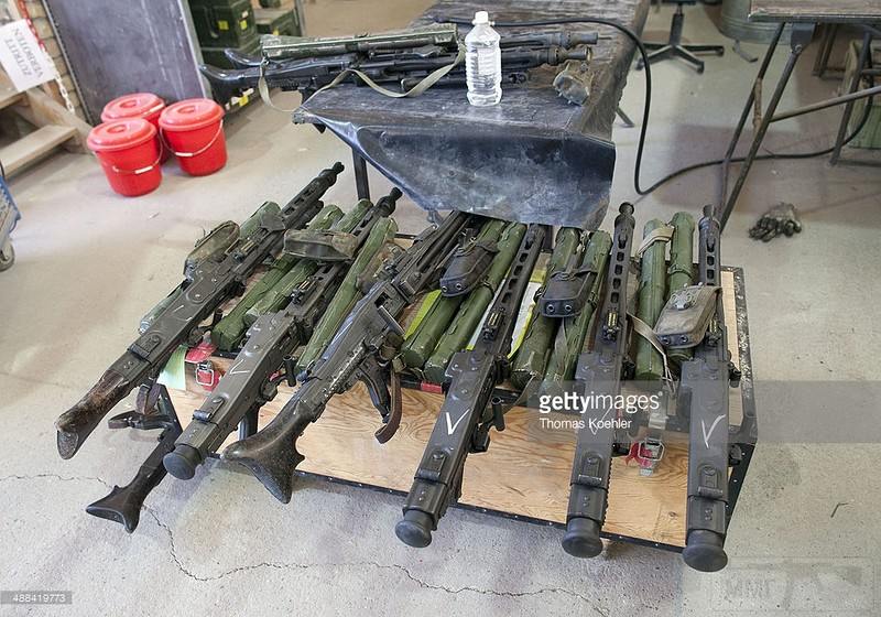

Мелкий ремонт/техническое обслуживание пулемётов MG-3 в оружейной мастерской на базе Бундесвера в Мазари-Шарифе, декабрь 2010.

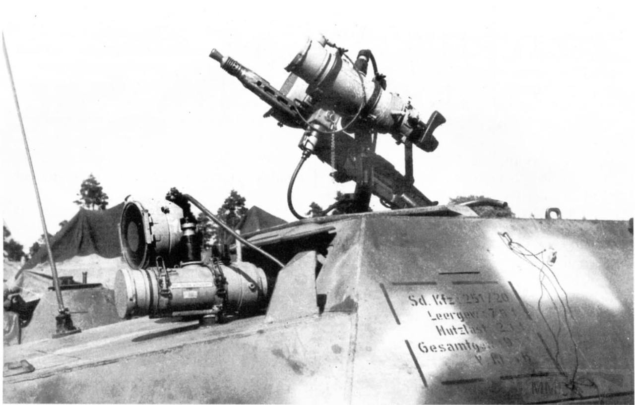

Mg-42 на SdKfz 251/20 с приборами ночного видения, 1945 год.
