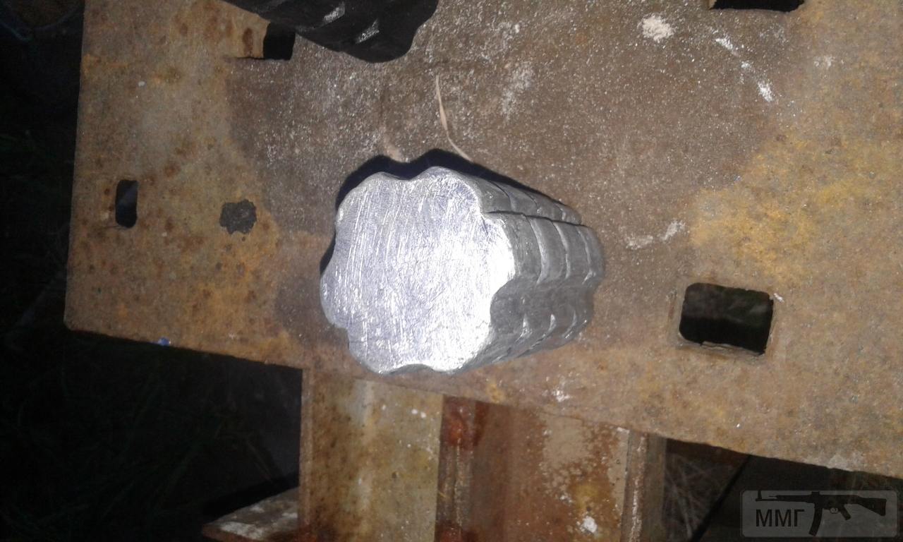

663 писал(а):
02 июн 2018, 12:46
Супер.
Ви який зазор зробили для заготовки між самою матрицею та паунсоном ?.
Вітаю! Зазор, залежить від товщини матеріалу заготовки. У мене заготовка 0,8мм. Зазор зробив трішки менше, щоб розгладити складки на кришці.

Где 663 » 03 июн 2018, 16:29
Okrygenec42 писал(а):
03 июн 2018, 12:59
Якщо я правельно зрозумів то при товщині металу 0.8 зазор біля 0.7- 0.6 і метал на ребрі не рве ?. Думав що на холодну його може на самому ребрі прорізати.

Реплики гранат ПМВ.
Где Okrygenec42 » 03 июн 2018, 17:54
Так. Зазор приблизно 0.7-0.6. Для того щоб не різало, края матриці і пуансона трішки закруглені. Також додатково використовується мастило. Так вірогідність розриву заготовки менша.

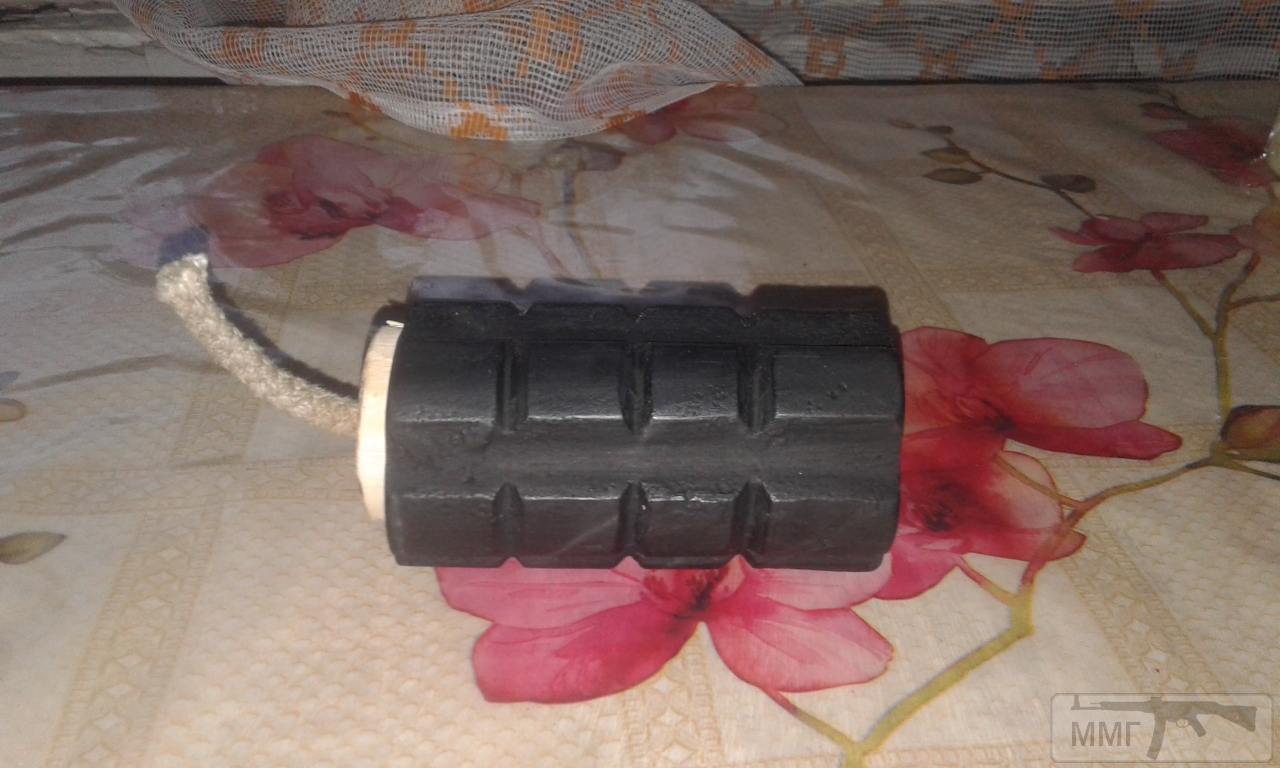

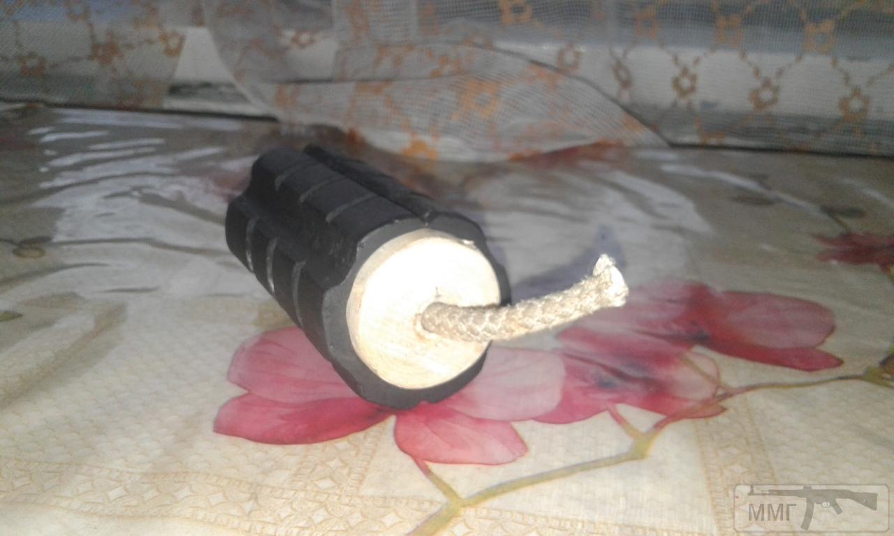

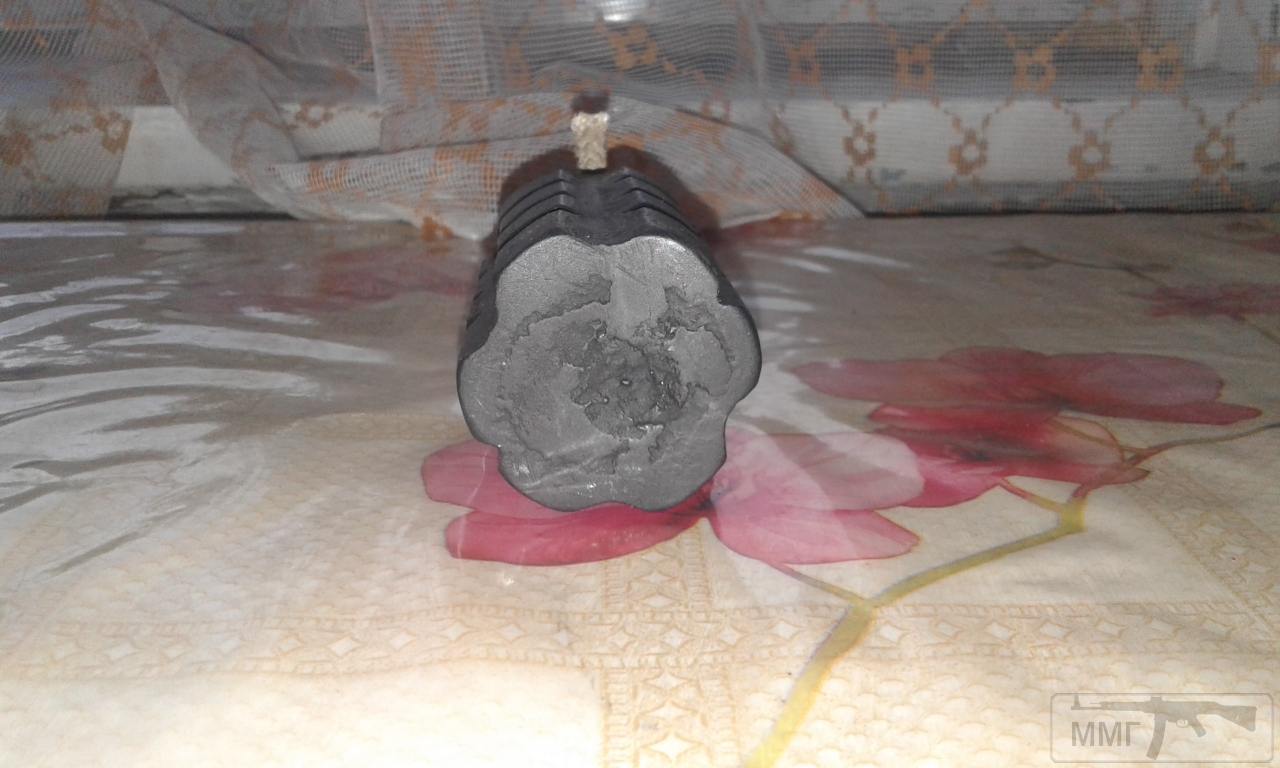

Приветствую, Уважаемые! Из-за нехватки времени возится с изготовлением приспособ и т.д, и т.п. не хочется... Был выбран более простой путь. Недалеко от дома была набрана глина и сделана формовочная смесь. Затем изготовлена деревянная болванка для формовки. Сделана спец приспособа для формирования центрального стержня из фор.смеси. После нескольких неудачных отливок, получилось это :smile: Граната "Бэтти". Материал корпуса свинец, пробка с ясеня, фитиль просто шнур. Окрашено жаростойкой краской. Макет немного тяжелей оригинала из-за большего удельного веса свинца в отношении чугуна.
П.С. Дно при заливке "вскипело" из-за переувлажненного центрального стержня. И еще сместился центр. Его нужно было пригрузить. Фото процеса и всего остального по этой гранате будет завтра или послезавтра.
Пока все :)

Реплики гранат ПМВ.
Где иван777444333 » 21 июн 2018, 22:01
Как по мне, огонь, чуток застарить дерево и шнур и всё :drink:

Реплики гранат ПМВ.
Где Okrygenec42 » 21 июн 2018, 22:21
иван777444333 писал(а):
21 июн 2018, 22:01
Друг тоже так сказал. Но, застаривать это не мое :sorry: Я скорее предмет угроблю. Поэтому пока будет так.

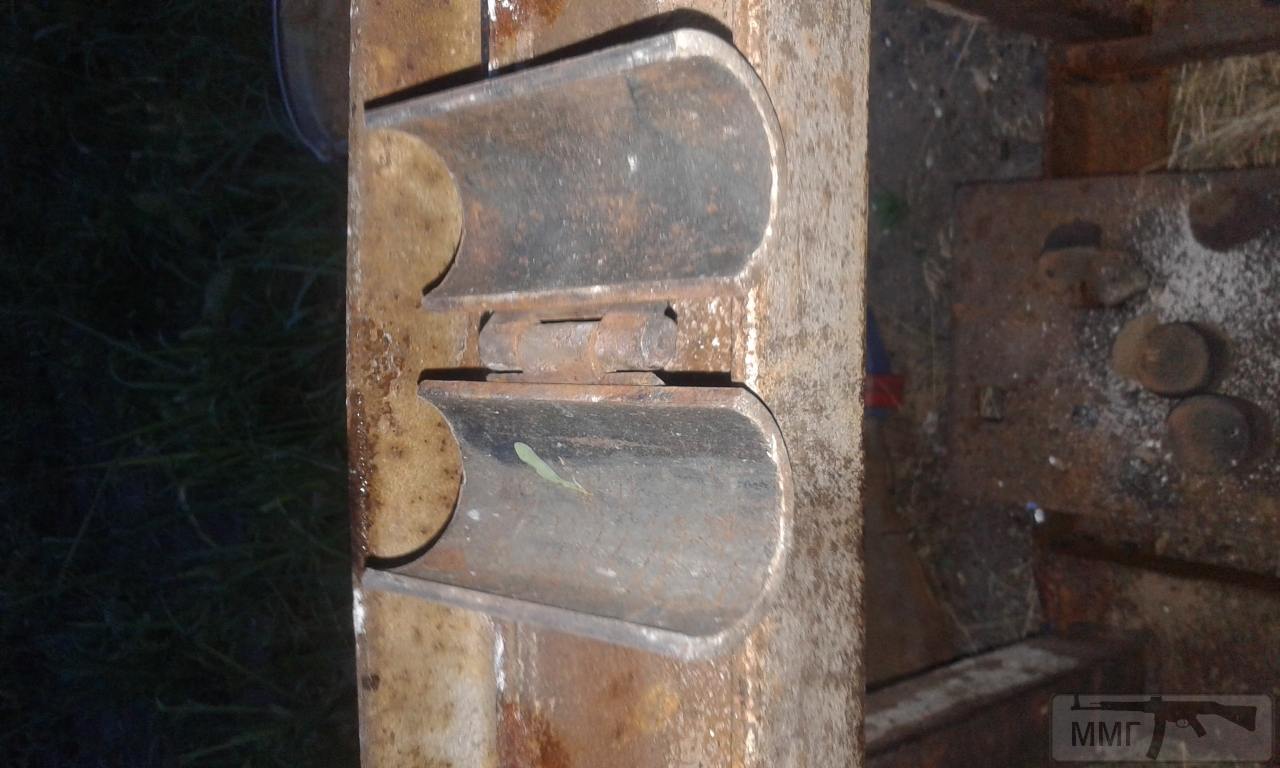

Реплики гранат ПМВ.
Где Okrygenec42 » 23 июн 2018, 21:00

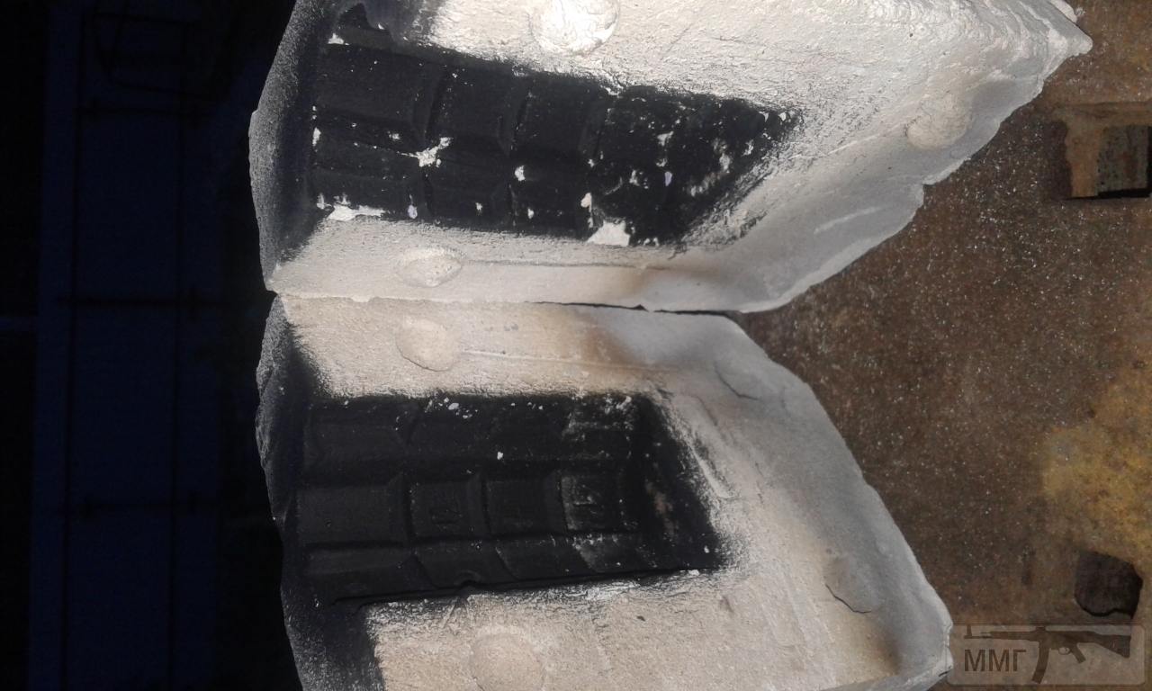

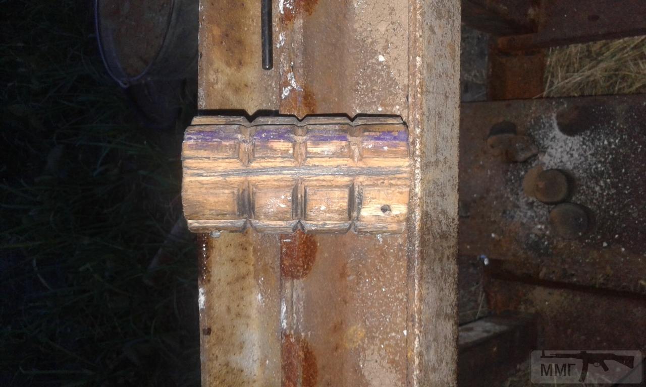

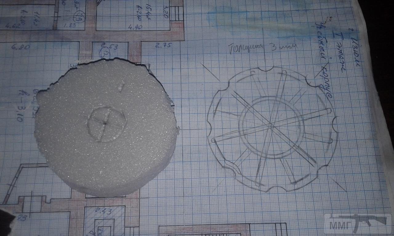

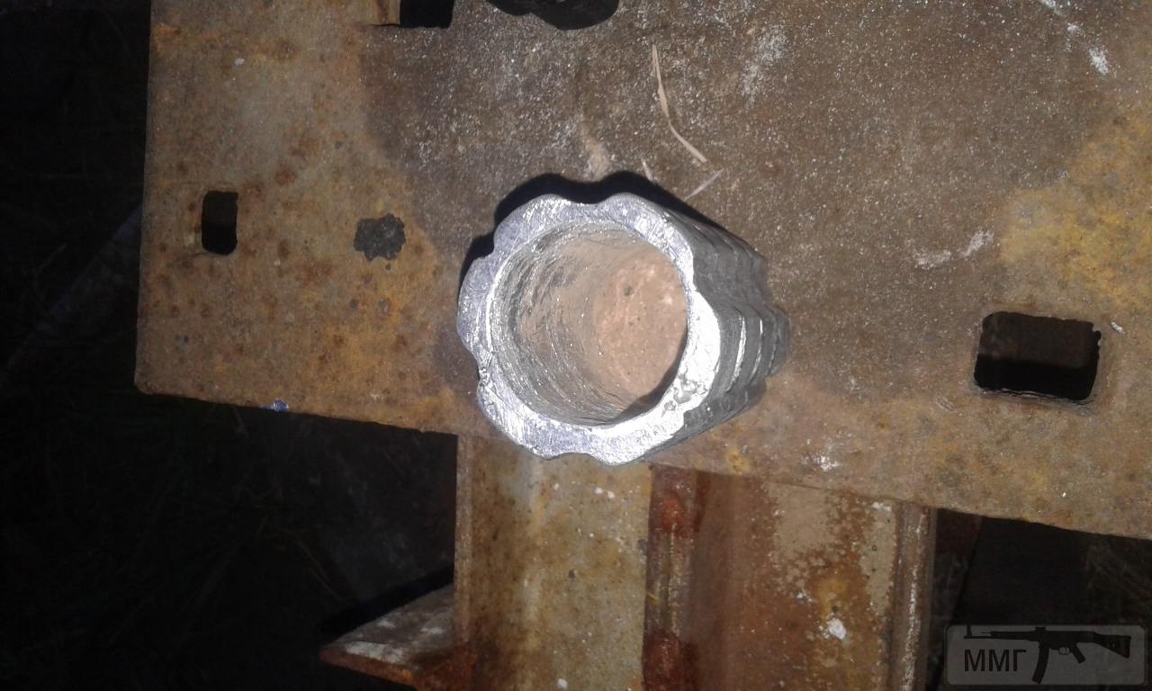

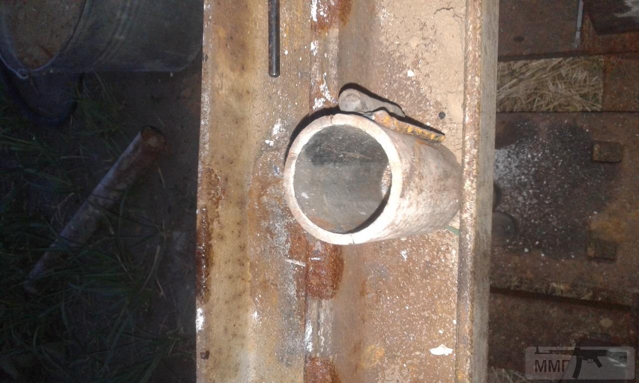

Ну и обещанные фото. Загрузил в неправильном порядке, но думаю это не беда и всё будет понятно. Нехитрая спец.приспособа для изготовления глиняных "колбасок". Сама деревянная форма, по которой сначала делалась формовка "землей", а затем была отлита гипсовая форма.
Каждый раз для отливки формовать смесь стало лень и я отлил гипсовую форму. В новой версии "Бетти" добавил две английские буквы "Т" и "N". Думаю, так красивше будет :)

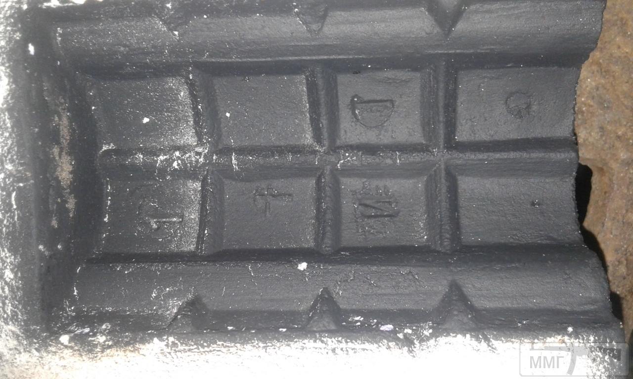

Реплики гранат ПМВ.
Где Okrygenec42 » 23 июн 2018, 21:04
Гипсовая форма и вид букофф в форме. При нанесении букв в форму, стоит учитывать, что они будут отражаться зеркально ( Здесь я ошибся 2 раза подряд когда пытался отлись еще несколько экземпляров :( ). Для изготовления буквы "N" прекрасно подошла наша "И" :ok:, ну а "Т" как ни крути, она выглядит одинаково :)

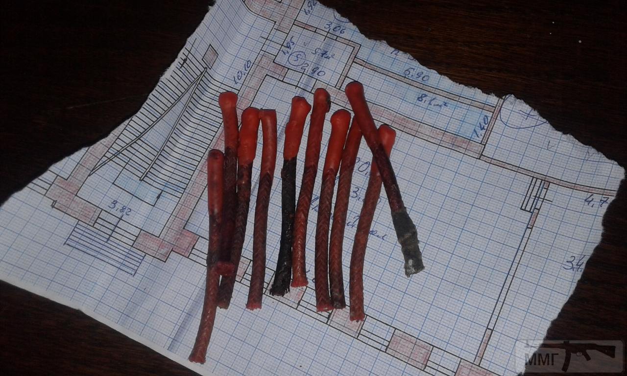

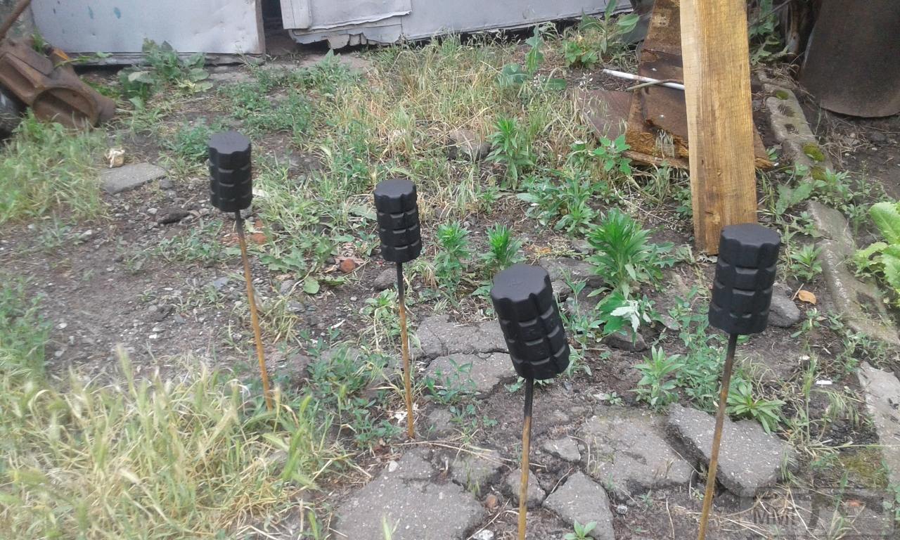

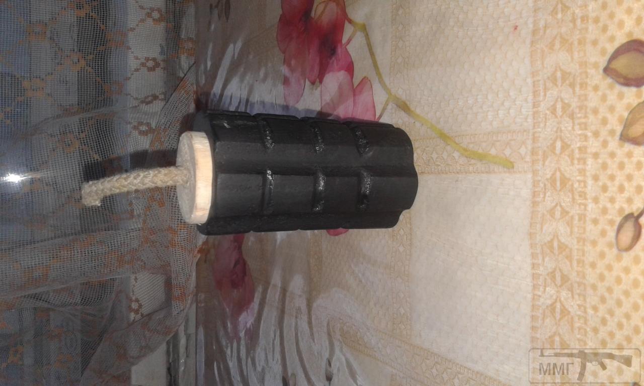

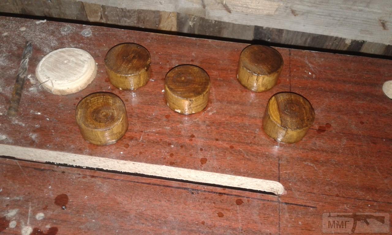

С утра прошол ливень и гранаты полезли как грибы :lol:
Пробки вскрыл смесью лаков - обычного под дуб и матового.
Вместо старого шнура решил использовать медный провод в тканевой обмотке. Края провода вскрыл парафином.
Так лучше выглядит?

Реплики гранат ПМВ.
Где иван777444333 » 24 июн 2018, 12:56
Красота
Реплики гранат ПМВ.
Где Рост76 » 24 июн 2018, 12:59
:hi: про грибы да :rofl: очень красиво получилось :good: вес у них как у стандартной или побольше из-за свинца. Но смотрится как настоящая, и фитилем интересно придумали.
