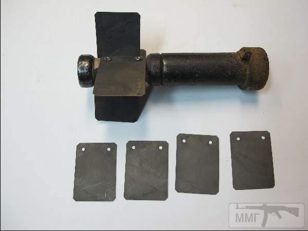

Все эти шайбочки, деревяшка соответсвуют оригиналу? Я не изучал чертежи, а тем более в живую "утконоса" не видел.
Я це замітив. Ви в добавок ще і неуважні, не в обіду сказано. Я ж в першому пості виложив креслення та загальний вид механізму.
Всі ці деревяшки саме і відповідають оригіналу, по крайній мірі я старався як омога блище приблизитися до того. Не дивлячись на те що їх на макеті і видно не буде. Але себе не обманеш. Перш як братися до роботи вивчаю матеріали і починаю робити а вже потому прошу допомоги якщо щось не знаю, а такого є багато. В даному випадку розміри крил стабілізатора потрібні. Вже де яку схемку сам накинув, як не знайду інформацію у мережі то по ній і робити буду.

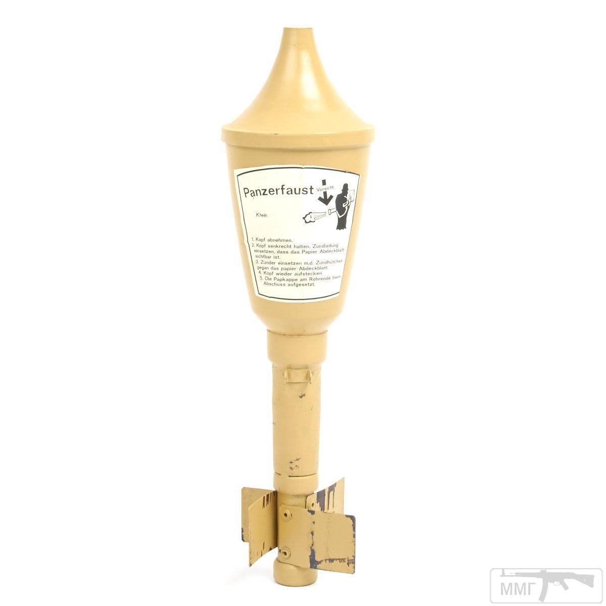

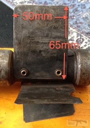

Одни пишут, что 40х55 мм, другие что 50х65 мм толщина +- 0,20
25794 - Panzerfaust 30 Klein. (Панзерфауст 30 качконіс)
25793 - Panzerfaust 30 Klein. (Панзерфауст 30 качконіс)
25792 - Panzerfaust 30 Klein. (Панзерфауст 30 качконіс)
Возможно были два варианта. Примерьте к своей заготовке и выберите требуемый. Народ все-таки склоняется, что 40х55.
663
Сообщения: 604
Зарегистрирован: 16 мар 2018
Поблагодарили: 2994 раза
Где 663 » 02 май 2018, 23:40
02 май 2018, 23:22
По моїх підрахунках блище до 40х55. В мене получалося 40х53, але це були лише мої припущеня. Думаю буду робити 40х55. Тому що крила шириною 50мм не помістяться на посадочне місце, не вистачить ширини або прийдеться втиснути їх туди. А як видно по фото має бути ще вільне місце, та якщо врахувати ще зміщення крил то це лише на користь 40мм.
Рішено 40х55 :drink: .

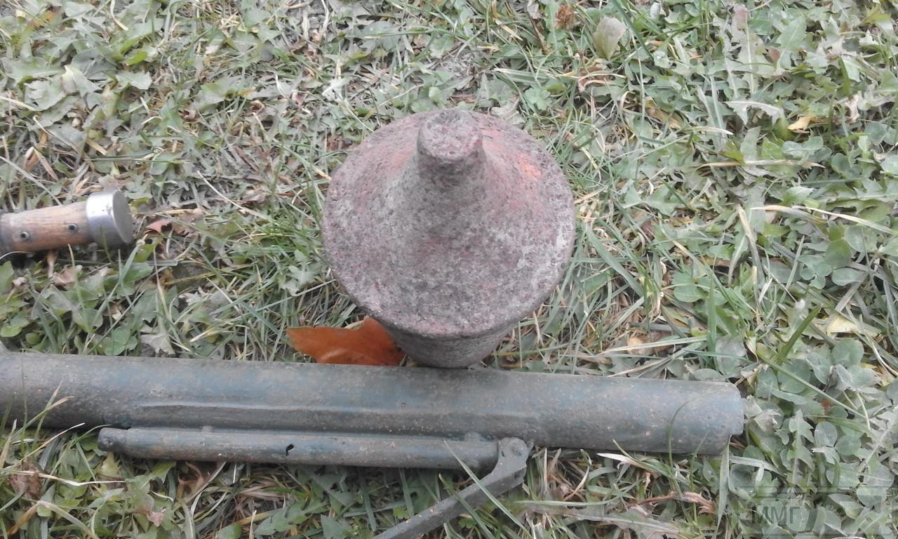

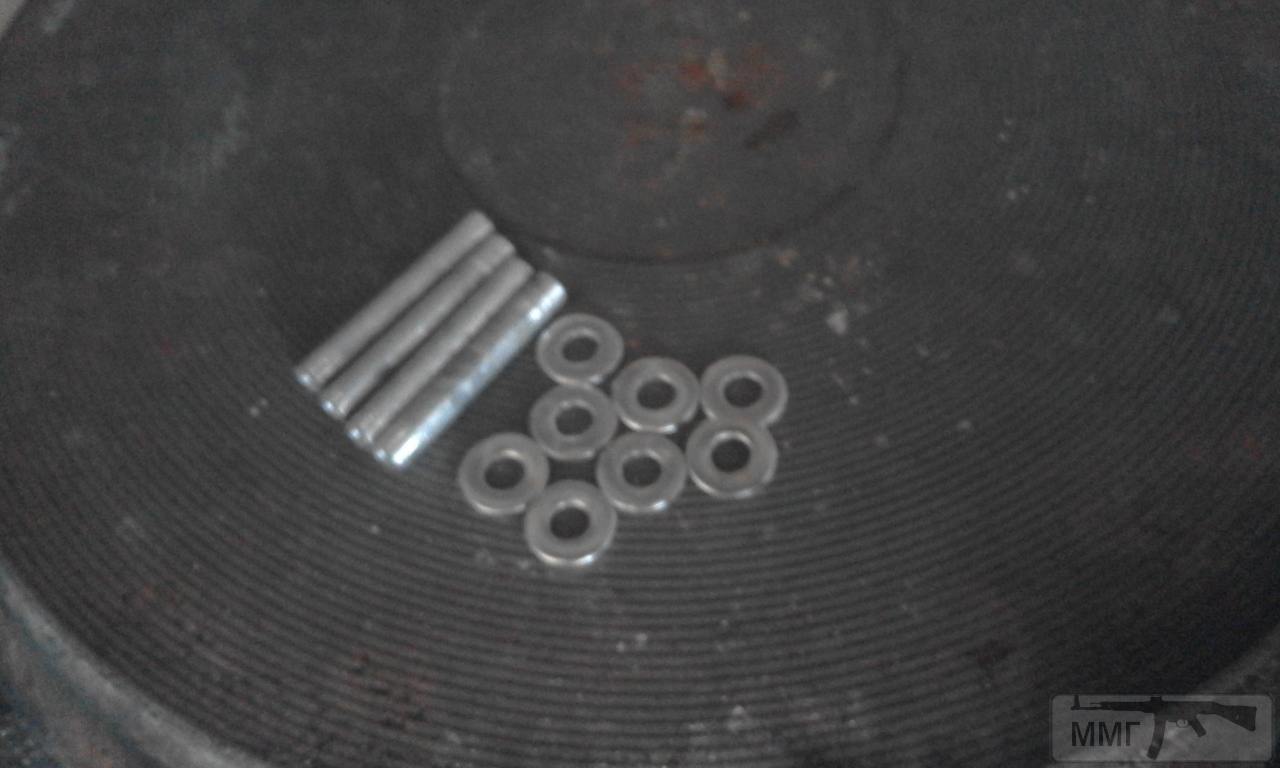

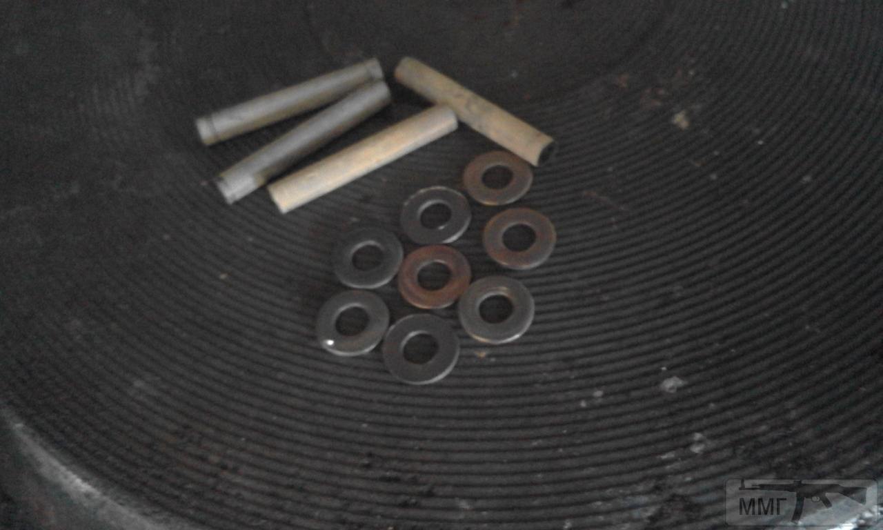

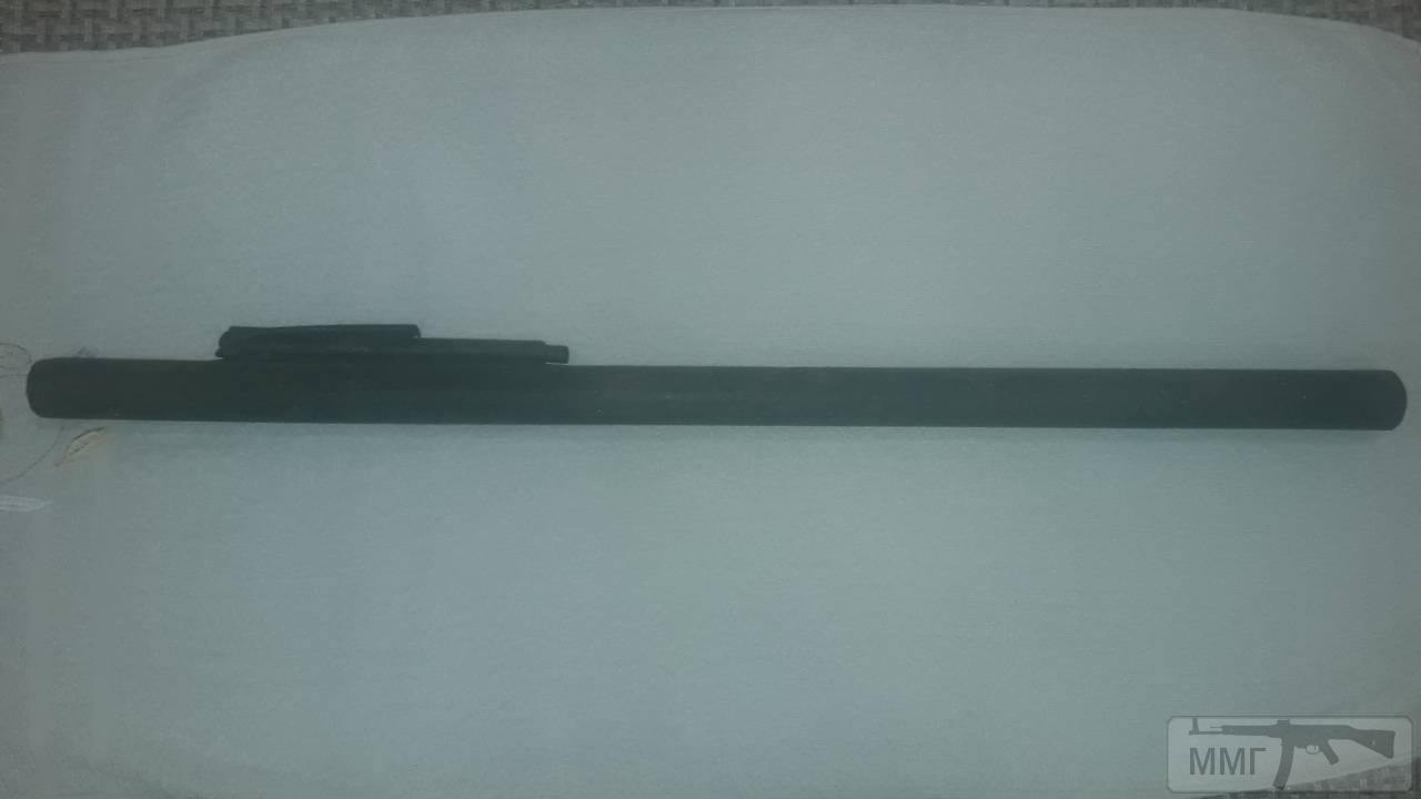

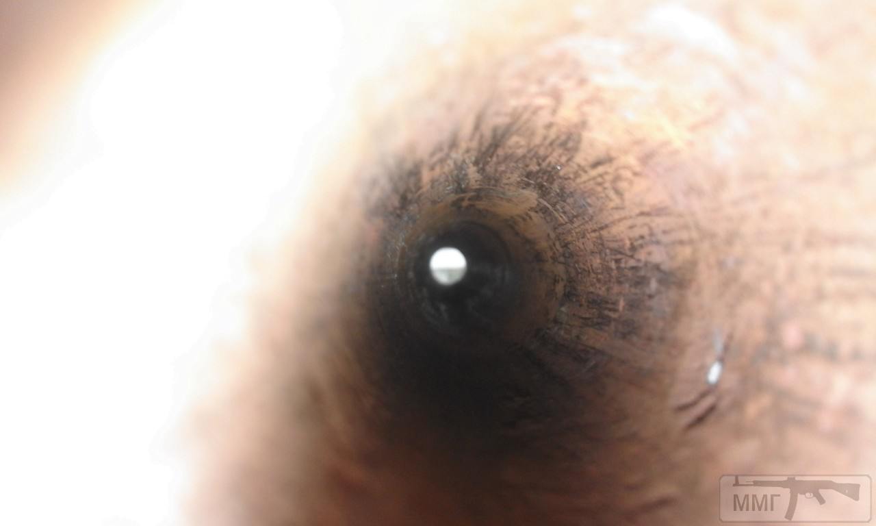

З прогресу в справі. Приїхала труба, не погана така (на жаль фото поки що лише таке).

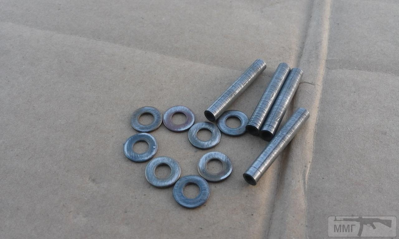

Оцинковані запчастини положив на електроплиту, накрив фольгою та випалив оцинковку з їх поверхні. Протер щіткою.
26238 - Panzerfaust 30 Klein. (Панзерфауст 30 качконіс)
26239 - Panzerfaust 30 Klein. (Панзерфауст 30 качконіс)
26240 - Panzerfaust 30 Klein. (Панзерфауст 30 качконіс)
26241 - Panzerfaust 30 Klein. (Панзерфауст 30 качконіс)
26242 - Panzerfaust 30 Klein. (Панзерфауст 30 качконіс)
Где Sanek » 09 май 2018, 01:17
663 писал(а): ↑
09 май 2018, 00:12
Снова интрига! :wink:
Фото шайб отличного качества, а труба такая мутно-расплывчатая... Понимаем... ждем... :drink:
Оригинальная мелочевка панцерфауста цинковалась? Не знал.
Та ні не інтрига. Трубу фоткав швидкоруч чисто для звіту що труба приїхала. Згодом виложу хороші фото, перед чисткою.

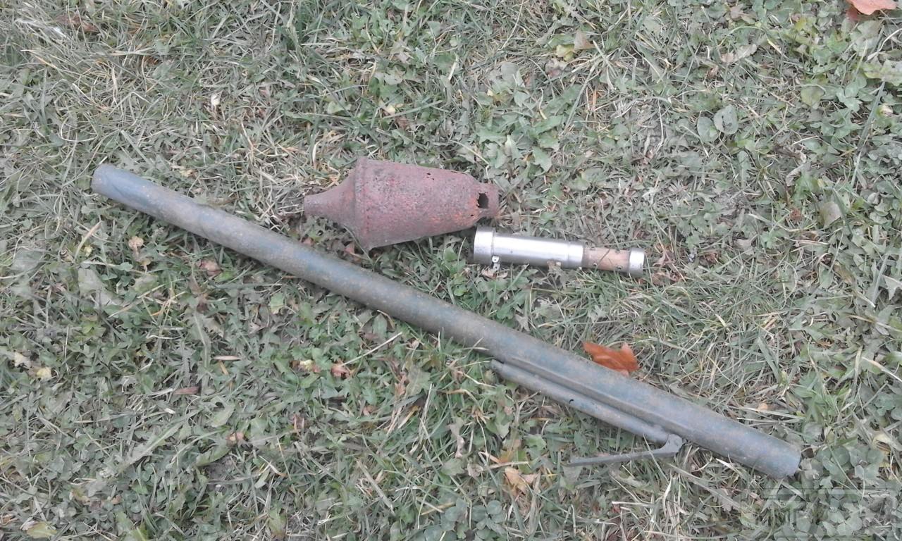

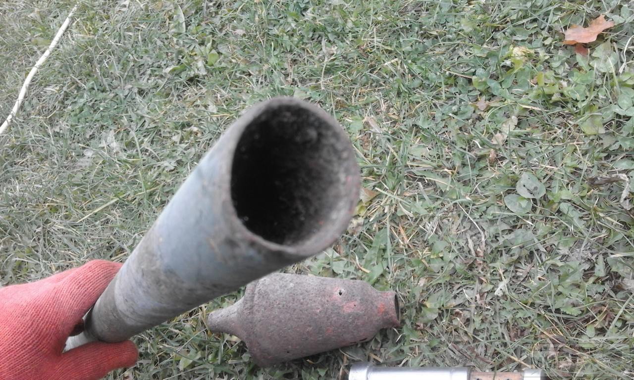

Усі деталі які в наявності зібрані в одну купу. Стан так собі але буде те що треба.

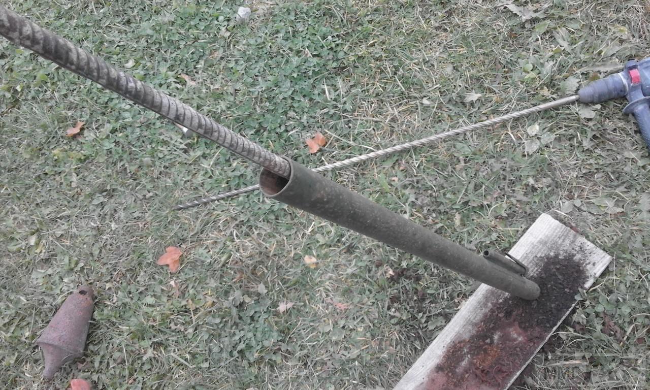

Где 663 » 20 окт 2018, 19:56

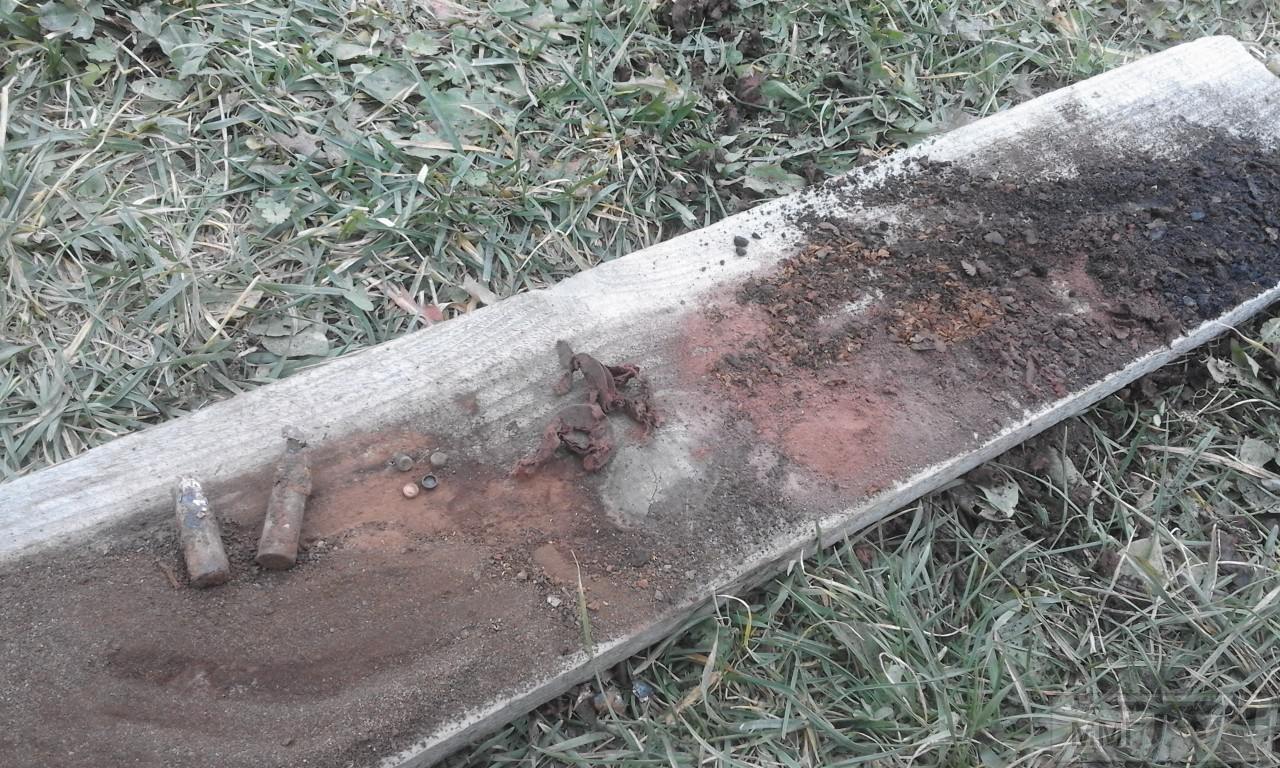

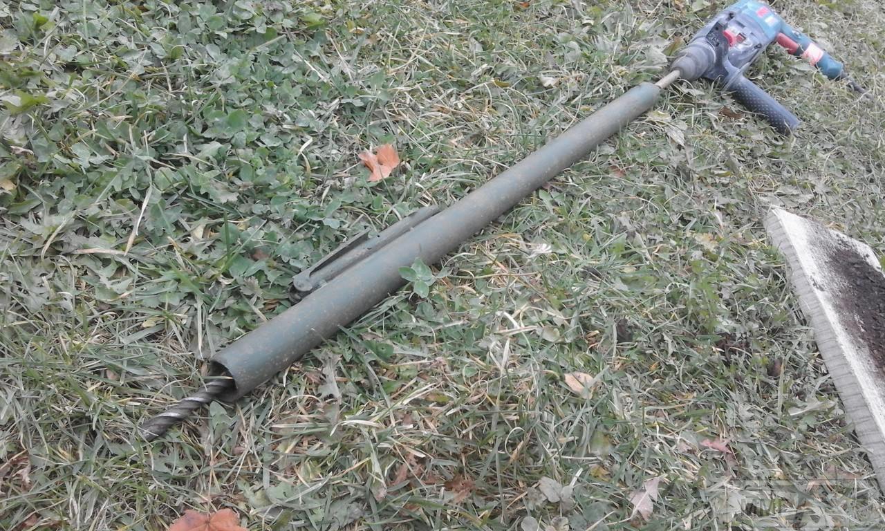

Після огляду труби стало ясно що потрібно щось робити з внутрощами. Все оглянув, обміркував та до справи. Просверлів та вибив рештки арматурою по чуть чуть. В середині знайшлися 2 маузерівські гільзи, 4 капсулі, купа мусору та залишки заряду.
Зауважу що це робив я і це не означає що це правельно !.

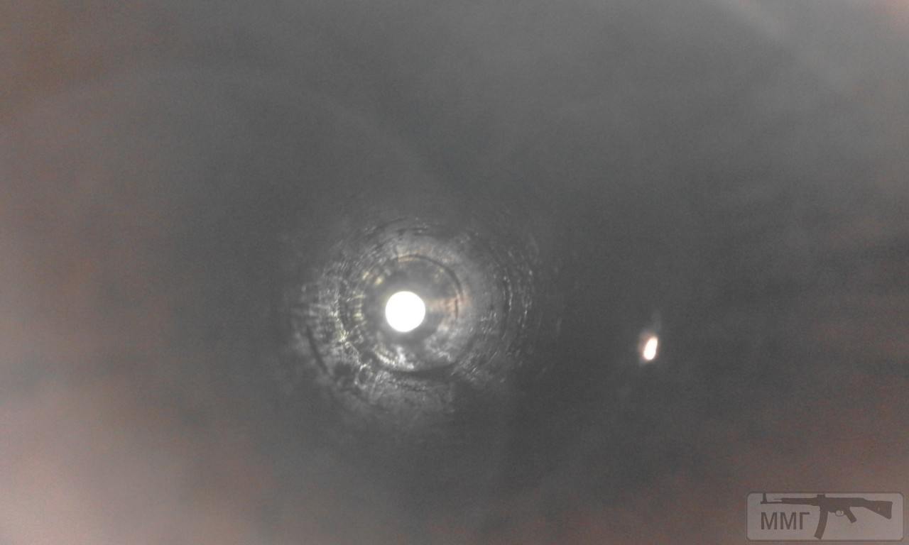

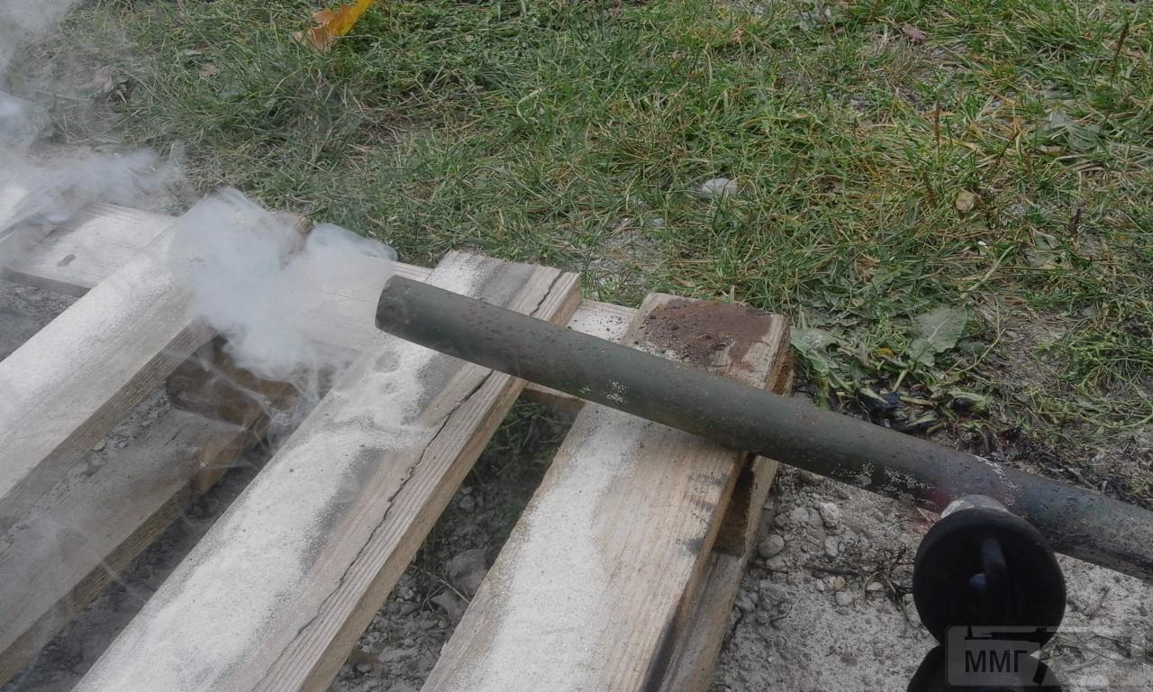

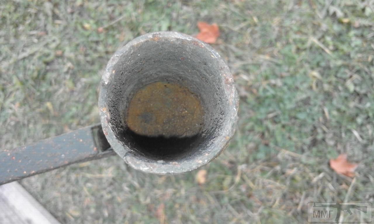

Где 663 » 20 окт 2018, 20:04

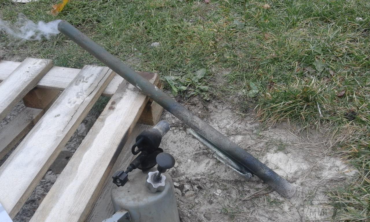

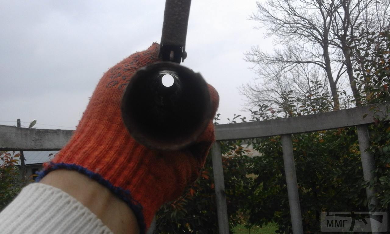

Пропалив трубу від залишків мусору та чуть зачистив . Середина труби виявилася не поганою. Після прогріву і розбирати буде зручніше.

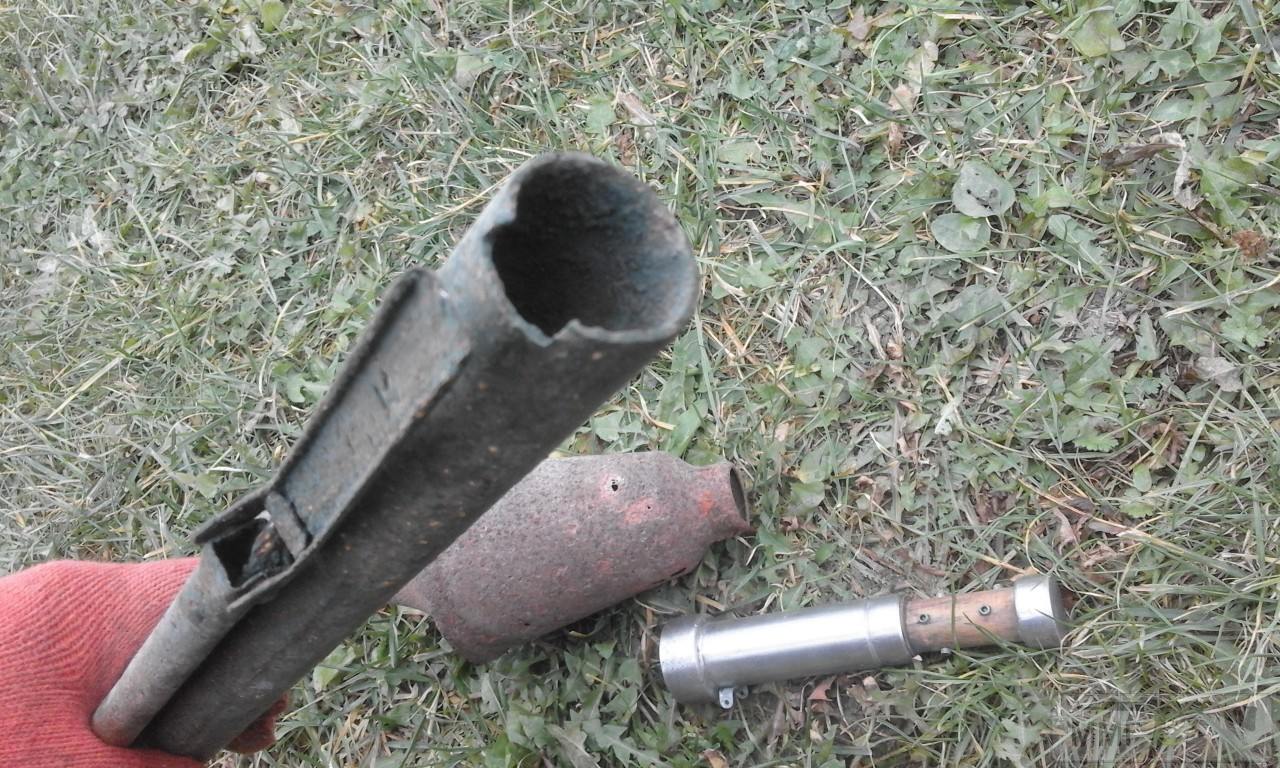

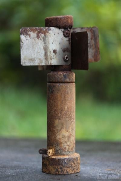

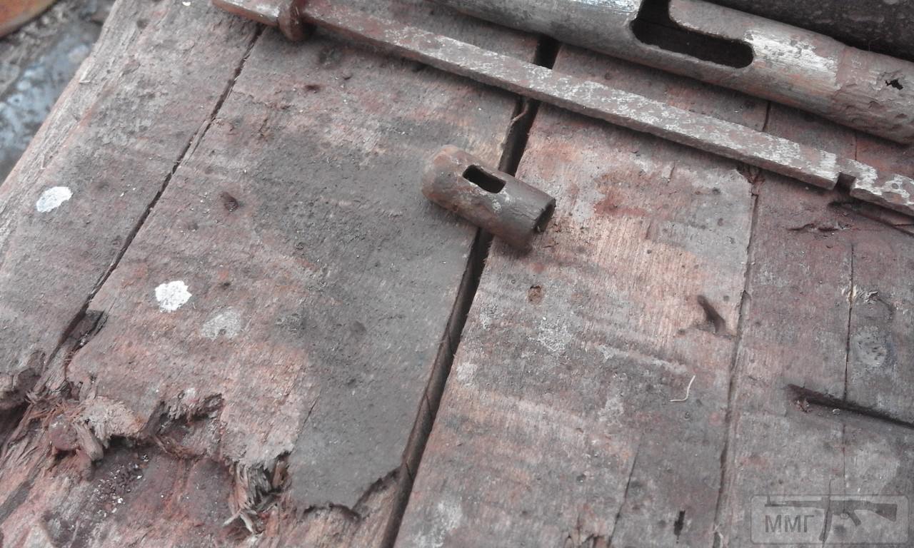

Где 663 » 20 окт 2018, 20:10

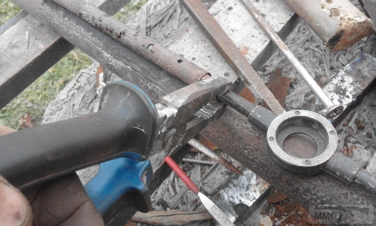

Прийнявся за розборку механізму. Вставив ручку воротка в трубку щоб не сплюснути її та стиснув міцно плоскогубцями. Розрухуючи трубку та постукуючи по корпусі молоточком вийняв трубку. Практично все чітко.
37355 - Panzerfaust 30 Klein. (Панзерфауст 30 качконіс)
37356 - Panzerfaust 30 Klein. (Панзерфауст 30 качконіс)
663
Сообщения: 604

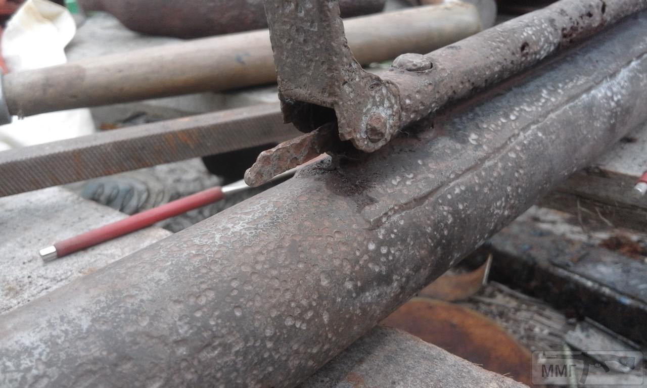

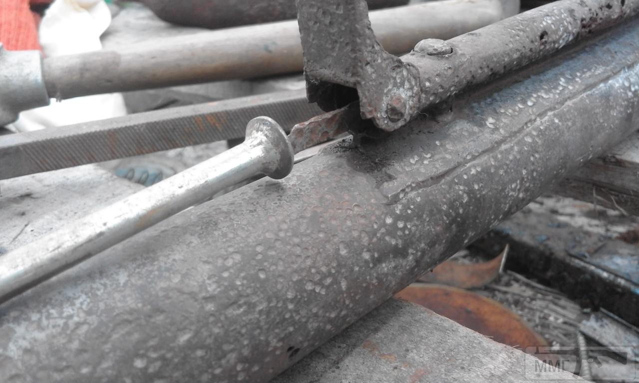

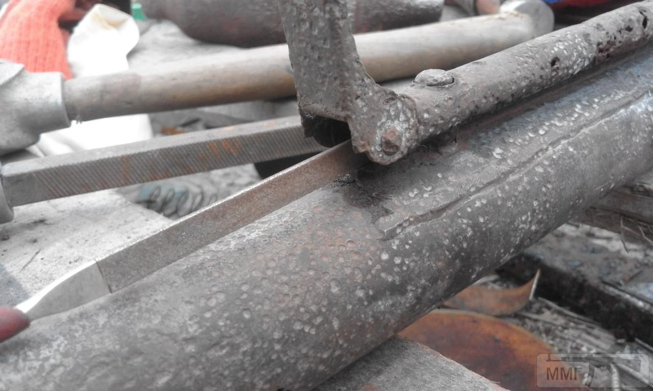

Где 663 » 20 окт 2018, 20:15

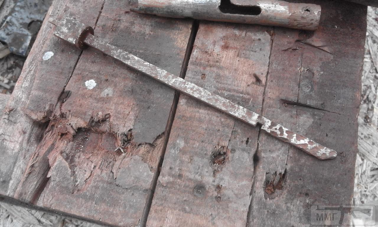

Слідуючу деталь спочатку вибивав через шапку шурупа , коли все зрушилося продовжив через надфіль. Деталь знялася відносно цілою.
