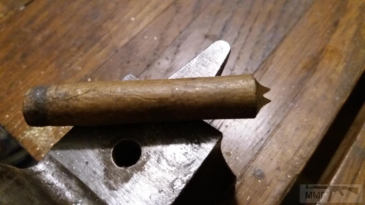

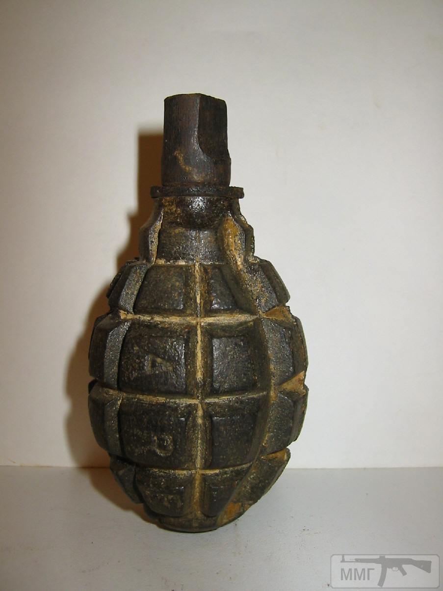

Усім добра. Не хотів робити цей звіт але все таки вирішив зробити. Деталь дріб'язок і не знаю чи кому буде інтересна. Дерев'яна заглушка на Ф 1, хто виробник навіть і не знаю. Хто знає може підказати. Мені попали фото в мережі а було чуть часу тож рішив зробити для різноманіття в колекції, тим більш що шансу знайти таке чудо мало. Прикинув розміри для роботи і до справи. Розміри на фото робочі, в ході роботи можна чуть шліфанути чи залишити.

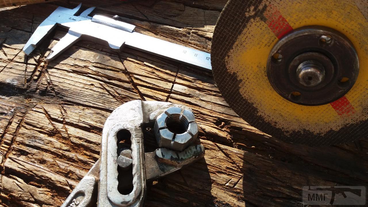

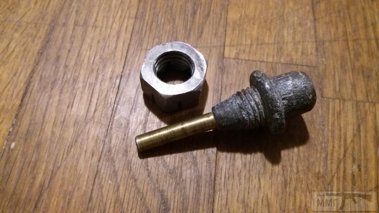

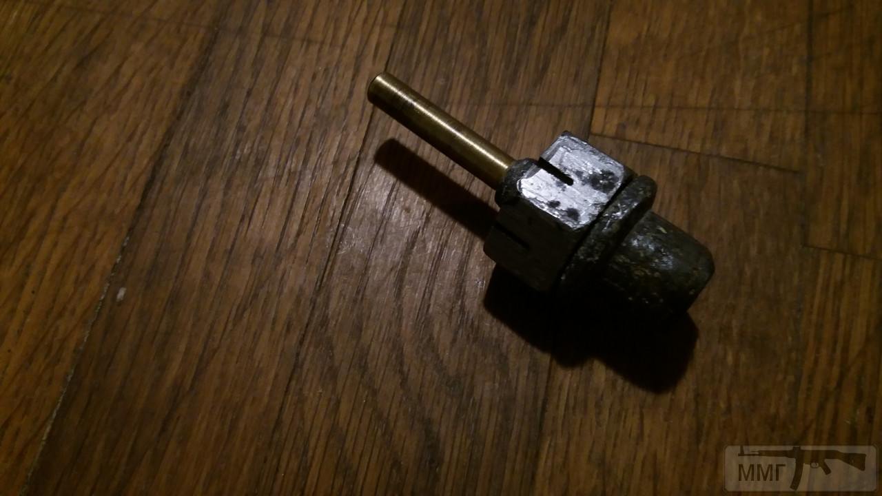

Щоб виготовити таку заглушку потрібно було знайти плашку для різьби, було вибрано гайку 16 Х 2. Замічу що на самій поширеній Ф 1 різьба щось біля того 15,24 Х 1,94 но таку плашку і не варто шукати за ради однієї заглушки, та й не факт що знайдеться. Якщо нарізати різьбу на деревяній заглушці 16 Х 2 та після того вкрутити в корпус гранати там буде все як слід. Перевірено на олов'яній деталі гранати, різьби навіть не зачипило. Різьба 16 Х 2 відноситься ніяк не до корпусу гранати а лише для виготовлення заглушок, при вкручуванні їх в корпус відбудеться поправка і більш точна підгонка під оригінальну різьбу.
Тож взяв гайку, шліфанув боки щоб як омога щільніше прилягали різьбами до краю, зробив болгаркою прорізи, накрутив на болт щоб зачистилися завусини після різів та все одно чуть поправив надфілем для більшої чистоти нарізання.

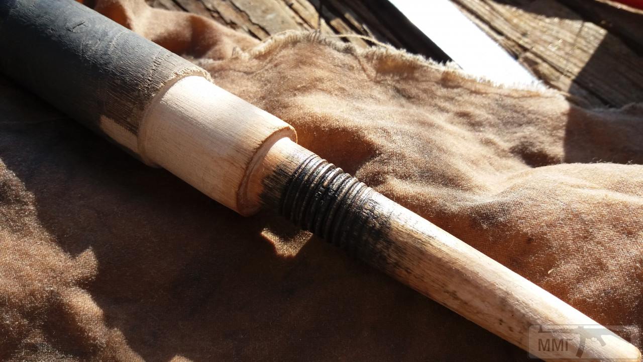

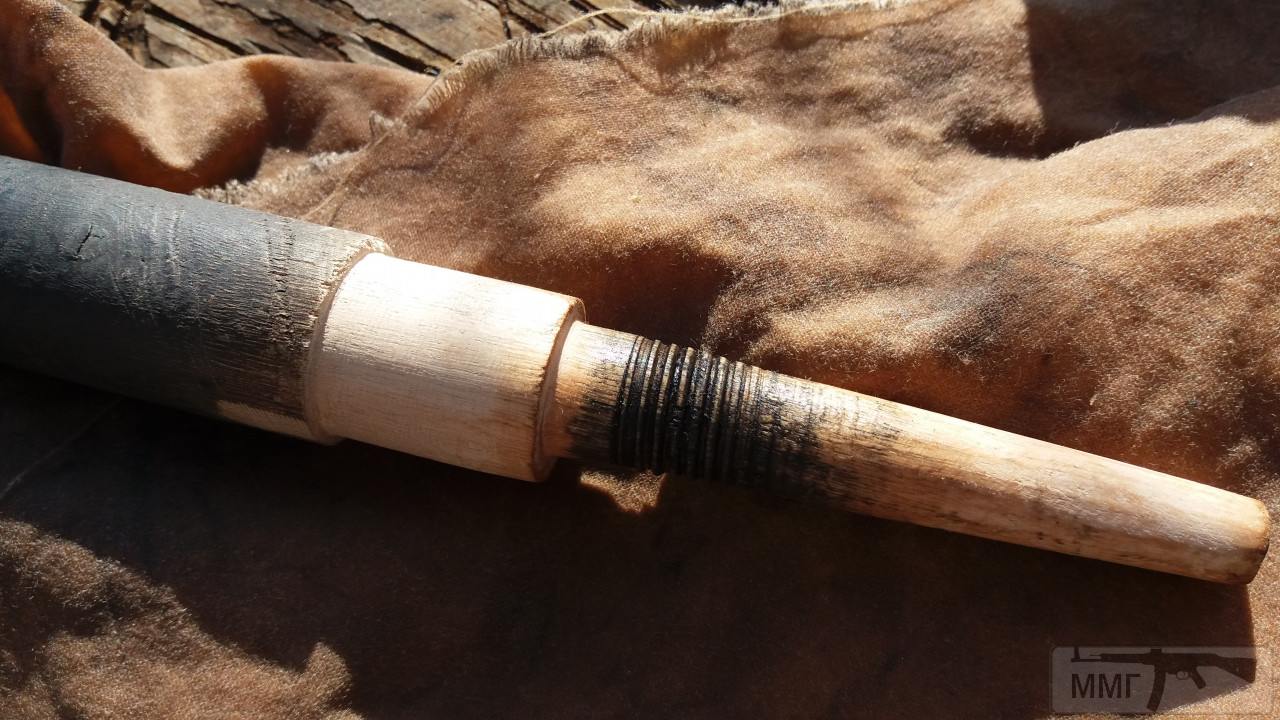

Зробив грубу заготовку та зробив спробу нарізки різьби. На суху ріжиться погано, зриває частинки різьби. При змащеному дереві переробкою різьба нарізається нормально. На заготовці те місце де різьба робив 16мм і не більше, якщо було чуть більше то дерево гайка просто зсувало і виривало. Тож попробувавши на тій частині де небуде різьби та зробивши експеримент, різьбу таки нарізав чітко. Змащувати можна і маслом но я в подальшій роботі над заглушкою буду використовувати переробку тож нею і змащував.
Заготовку робив грубу на той випадок якщо не получиться різьба, чисту заготовку шкода булоб викидати, шкода булоб тої марної роботи. А так викинув зіпсовану заготовку та взяв іншу, роботи на копійку.

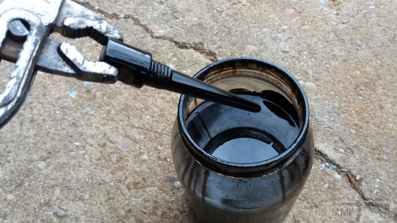

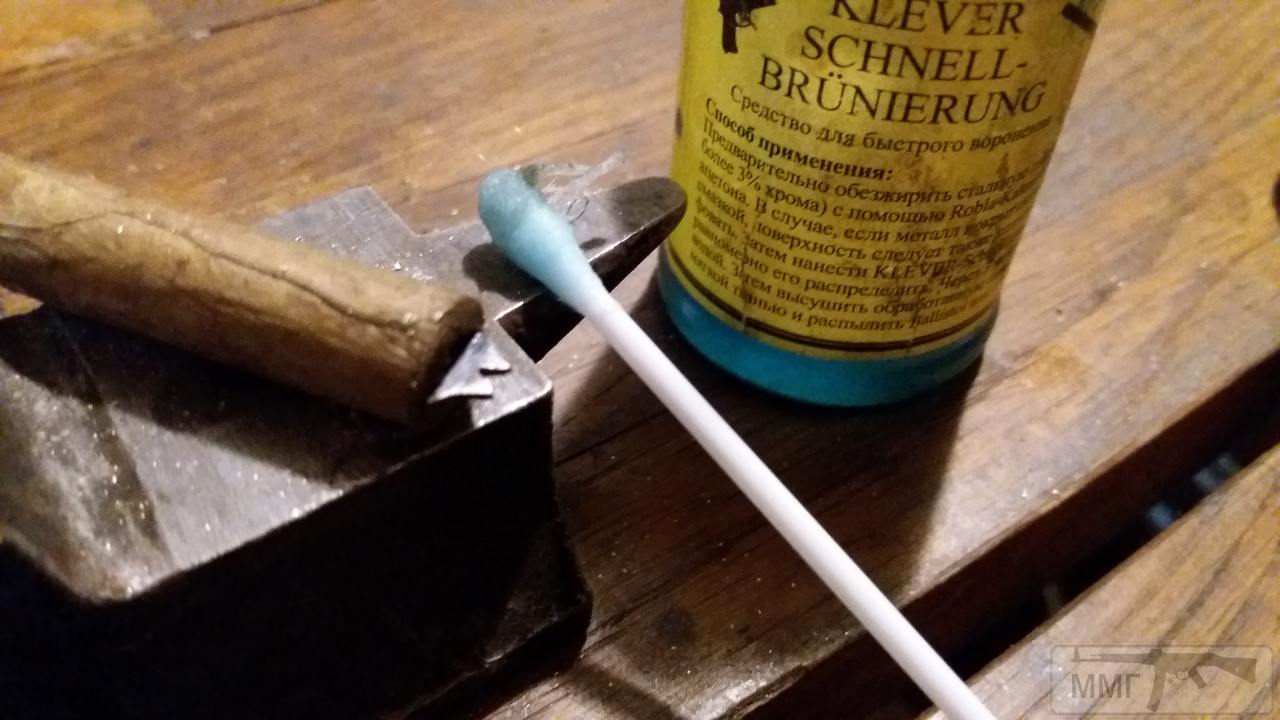

Після того як підвів усі форми то закинув заготовку у переробку що придати відповідний вигляд та за одно законсервувати. після цієї процедури можна ще лляним маслом пропитати але це на любителя. Після того як переробка висохне вона бруду та запаху не виділятиме.

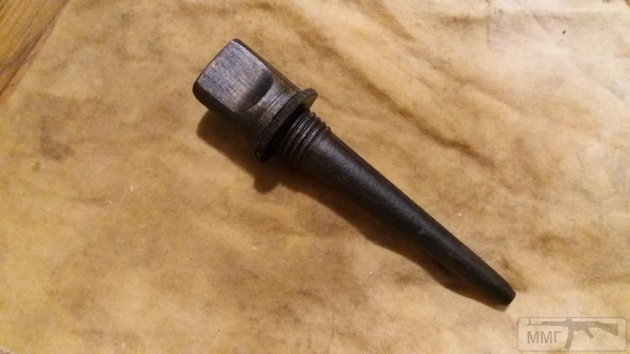

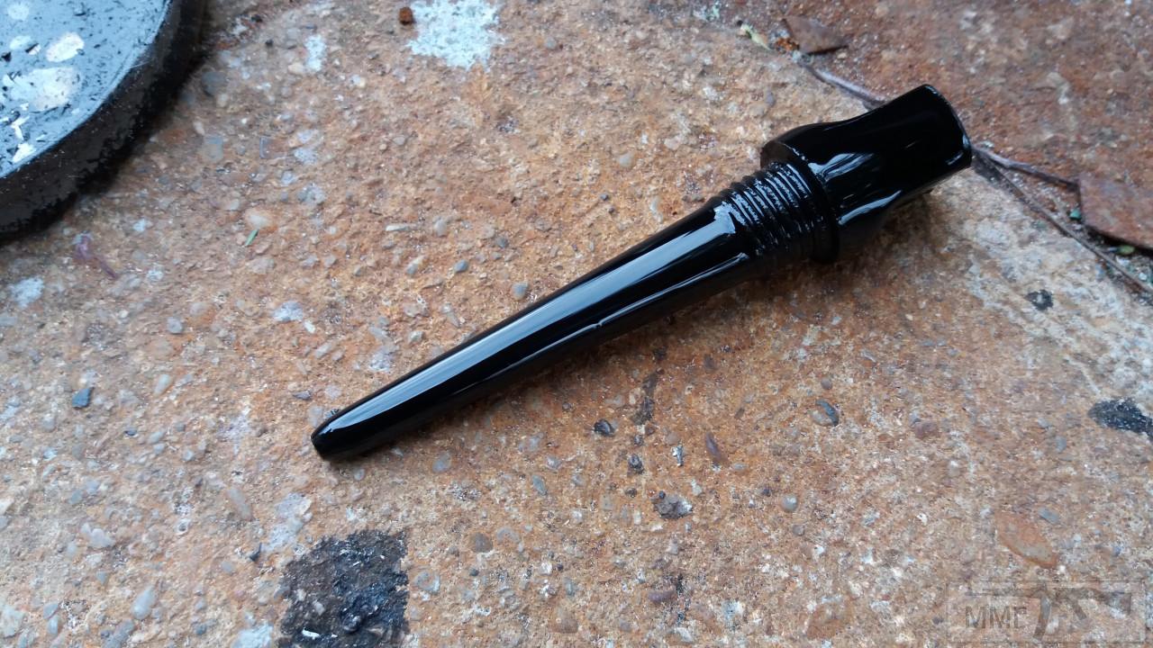

Заглушка на біс.
Після переробки і витирання на сухо заглушка получила саме такий колір.

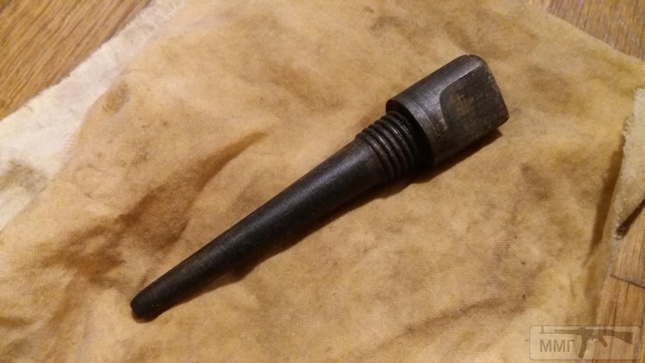

Укомплектував сикундну трубку металічним наколювачем капсуля
В оригинале - латунный накольник.

Дякую за поправку. Переробив на латунний та зразу зістарив.
Чесно кажучи лише зайшов на сайт то зразу запідозрив щось лихе, ви лайк забрали а потому знову поставили. Перша думка що є косяк і правда був. Я такі речі замічаю, для мене це як шкала, показник роботи.
