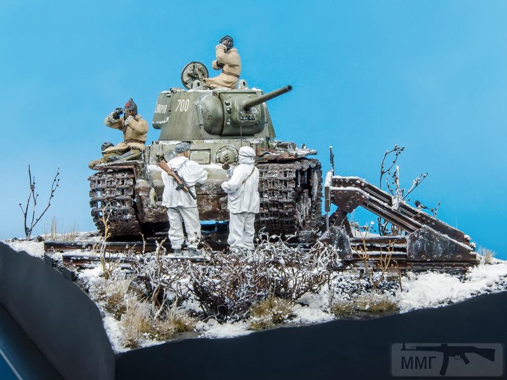

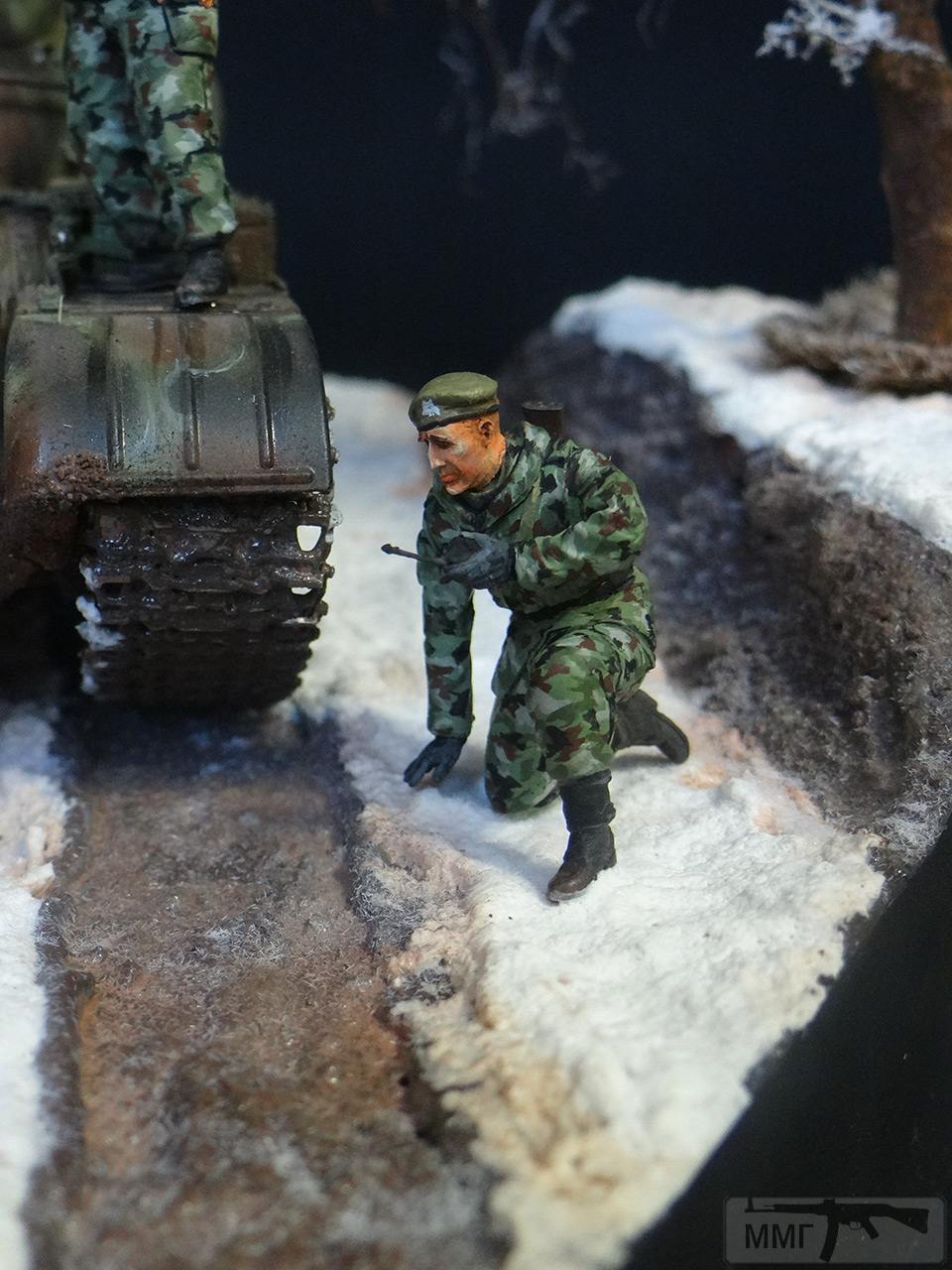

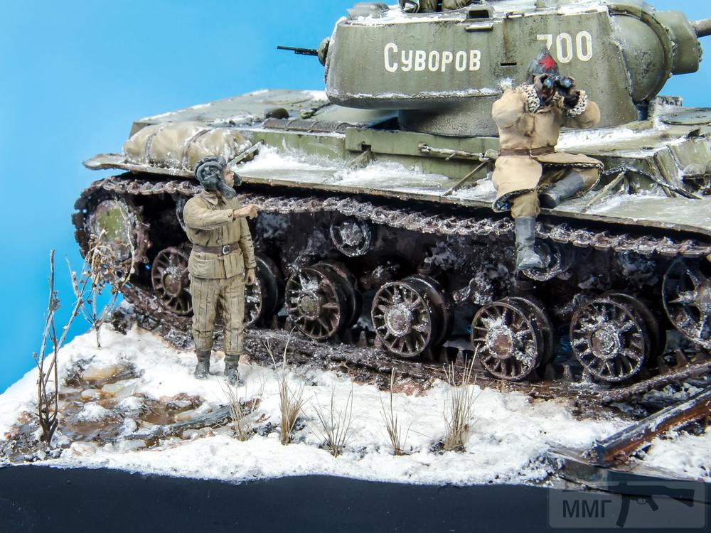

Зима 42-го...

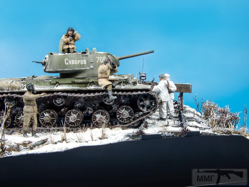

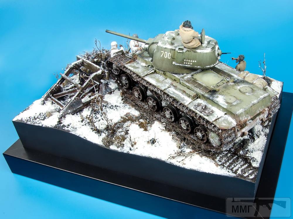

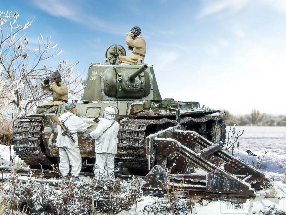

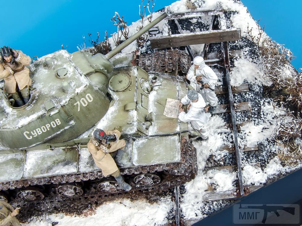

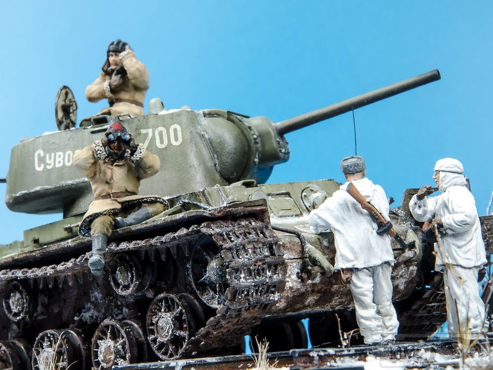

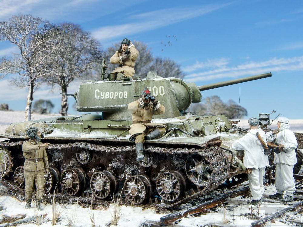

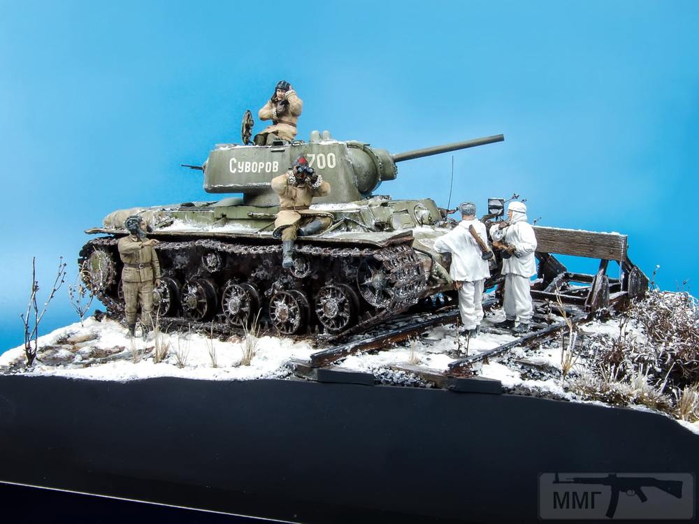

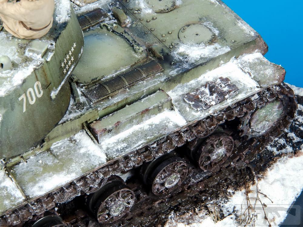

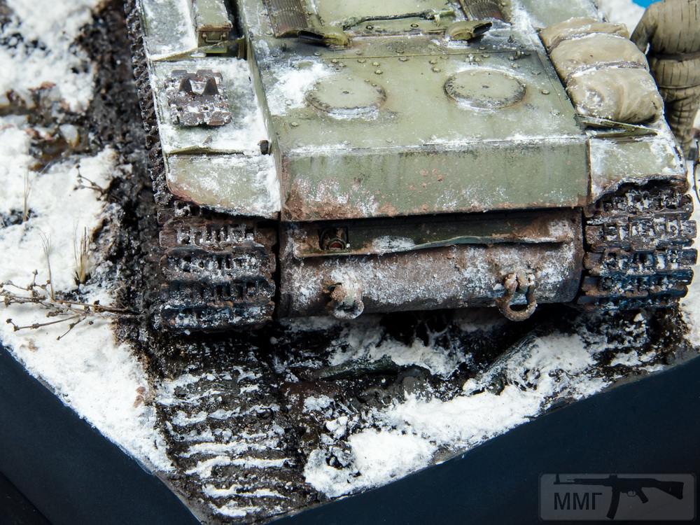

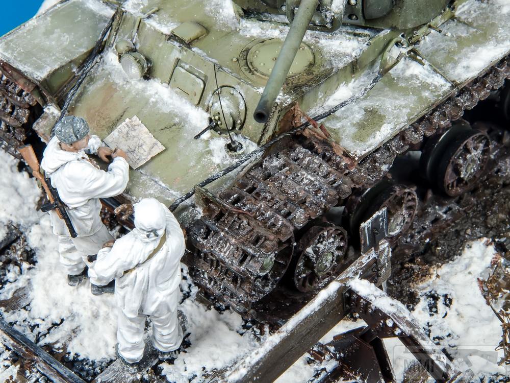

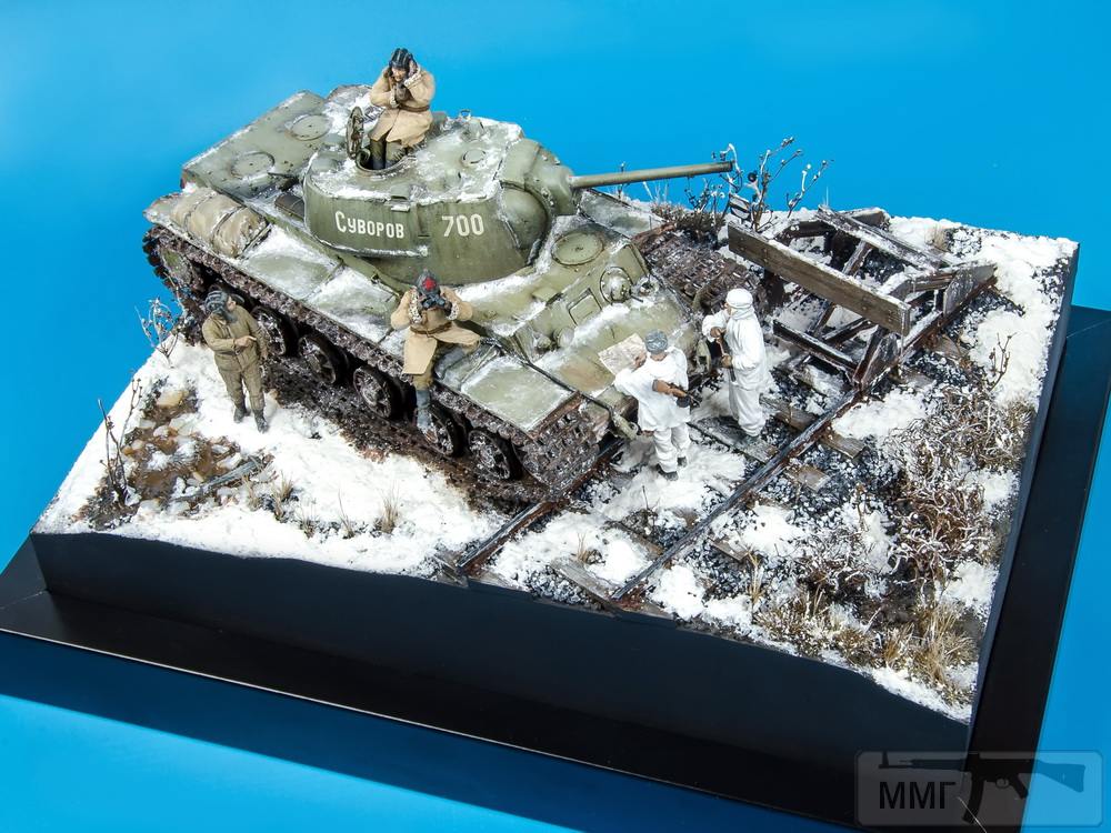

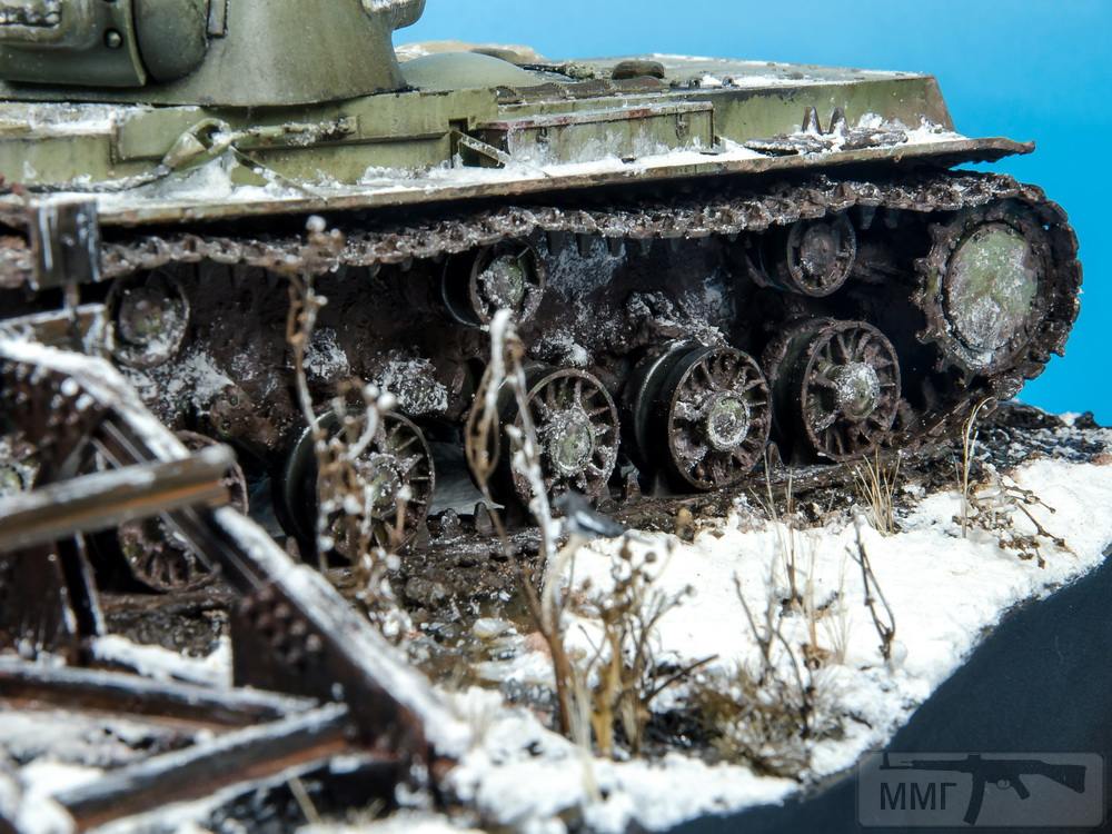

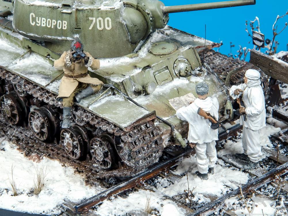

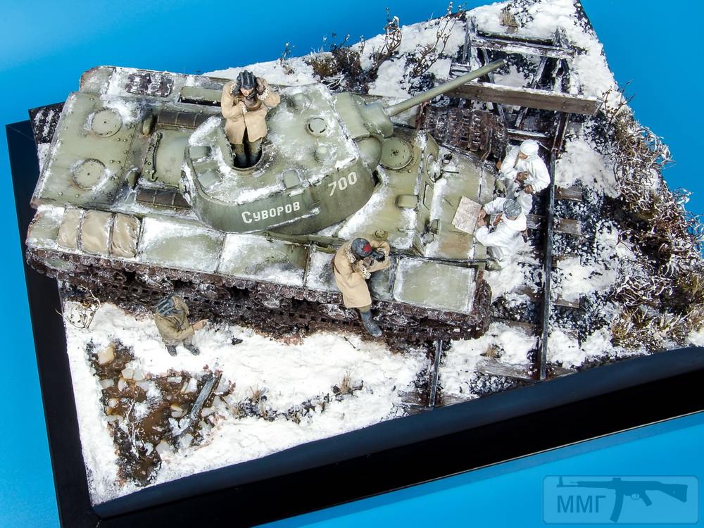

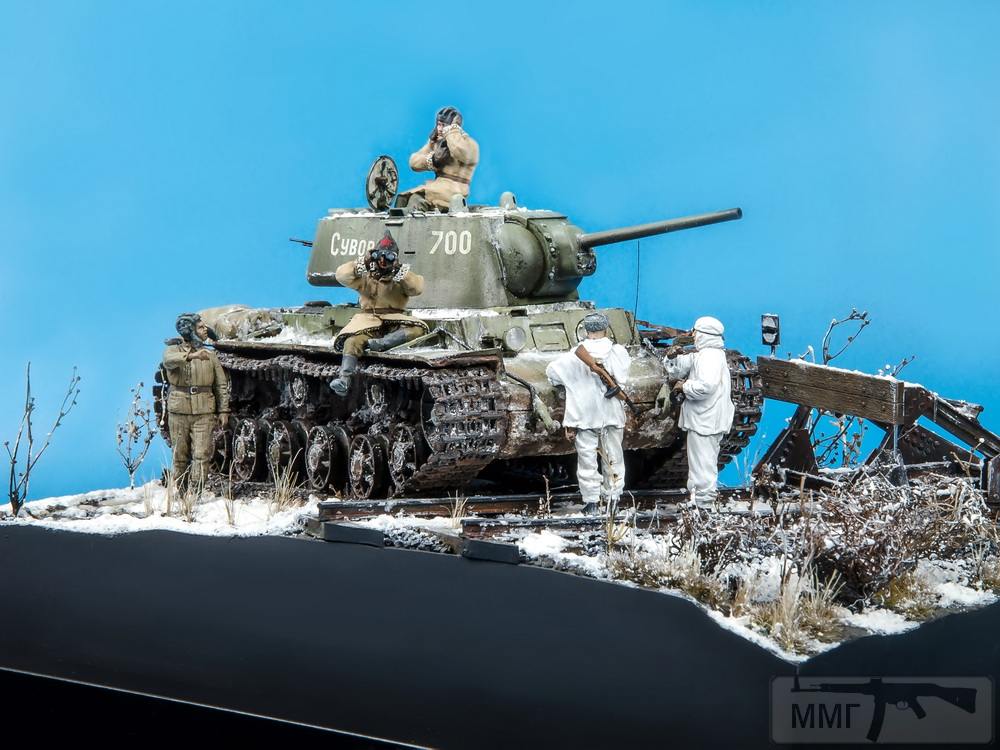

Диорама на тему Великой Отечественной Войны. Работа без привязки к конкретному месту действия и модели КВ-1 - зима 1942 года, приближение весны, местами под солнцем подтаивает снег.

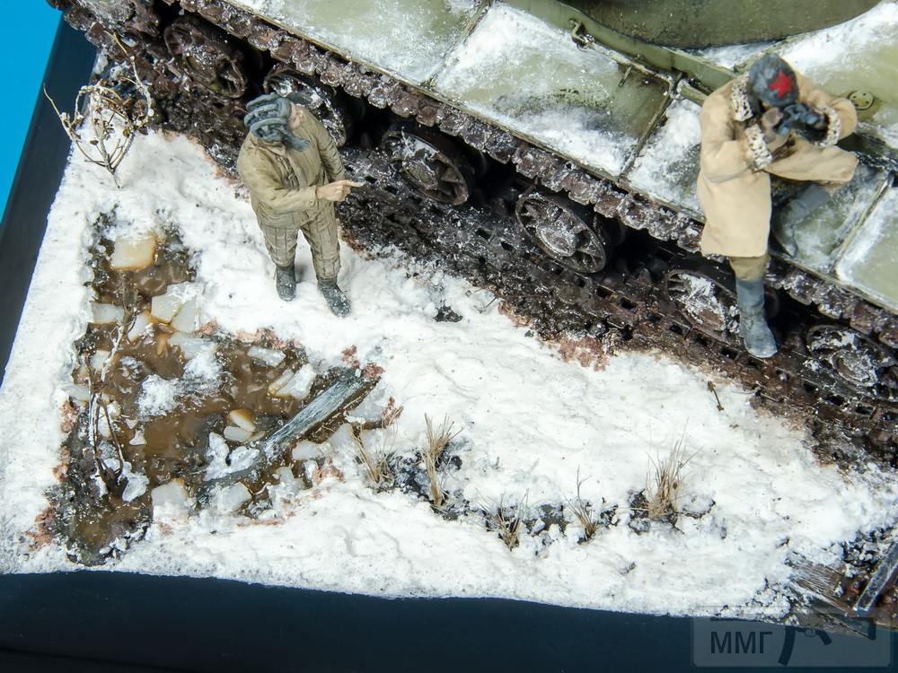

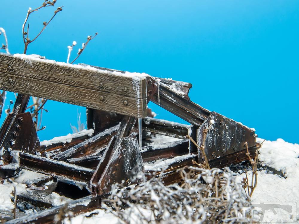

Первый раз делал зимнюю диораму, пробовал снег от Wilder, но лучше всего оказалась классическая смесь соды - воды - пва - белого акрила, а сверху слегка нанесен лак с блестками, на фото не поблескивает. До нанесения снега пришлось все равно полностью прорабатывать земляную поверхность, земля, текстурная паста Wilder, жидкости от АК, а также с добавлением мелких палочек итп. Осколки льда - расплавленный воск, технологию пробовал первый раз, не понравилось, не очень доволен результатом. Растения различные сухие веточки, щетина малярной кисти и пакля.
КВ-1 собран из коробки, добавлен только металлический ствол и заменил декали, т.к. с коробочными трумп накосячил -> ЗА победа будет. В итоге декали на танке сборная солянка, звездочки по левой стороне башни аля подбитая немецкая техника, самостоятельно нанесены бойцами (на то что так реально делали не претендую, но захотелось чтобы было). Окрашен набором 4BO от АК, далее тонировка новыми Оилбрашер от Mig, смывка и эффекты от того же АК.
Фигурки фирмы Танк, окраска акрилами Vallejo, далее дополнительно покрыл ультра матовым лаком.
Вообщем, приятного просмотра!

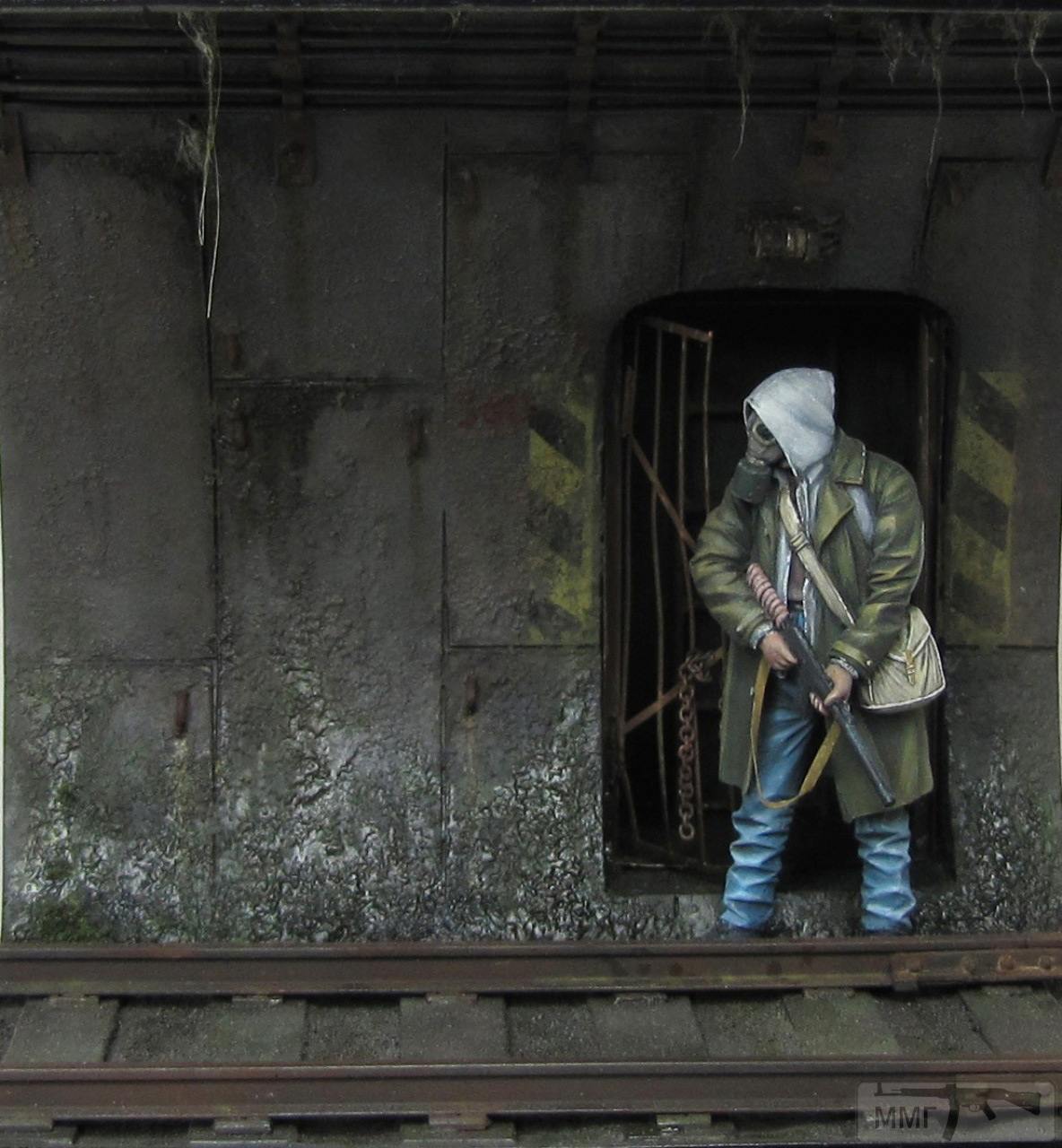

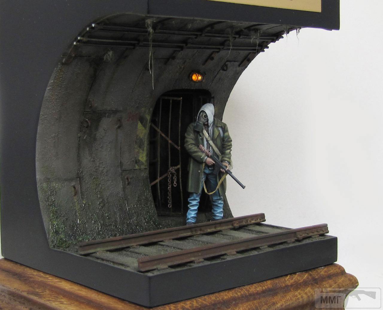

Увлекаясь темой постапокалипсиса попалась такая работа интересная, делюсь с Вами.

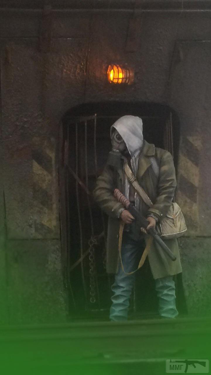

Во мрак.
Представляю Вам очередной проект. Основание сделано из листового пластика фирмы Тамия. Фигурка от Evolution Miniatures (противогаз самодельный). Рельсы - Armor35. Решетка, лестница, плафон самодельные. Светодиод работает от батареек, выключатель выведен в подставку.
Основание окрашивалось красками от Тамии, Звезды. Везеринг с помощью масла. Фигурки расписывались красками от Валехо и Звезды.
Во мрак.

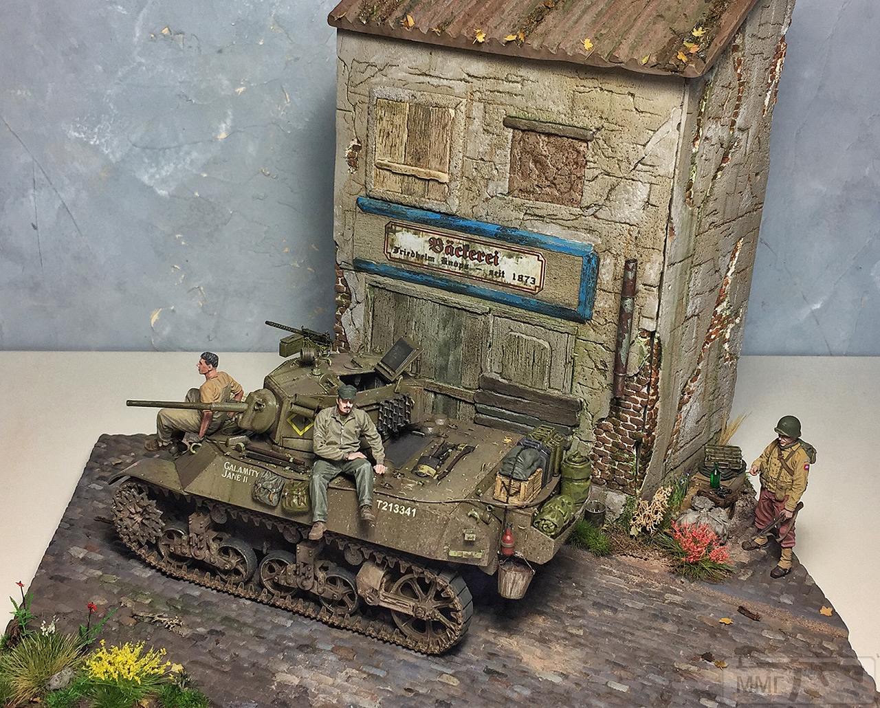

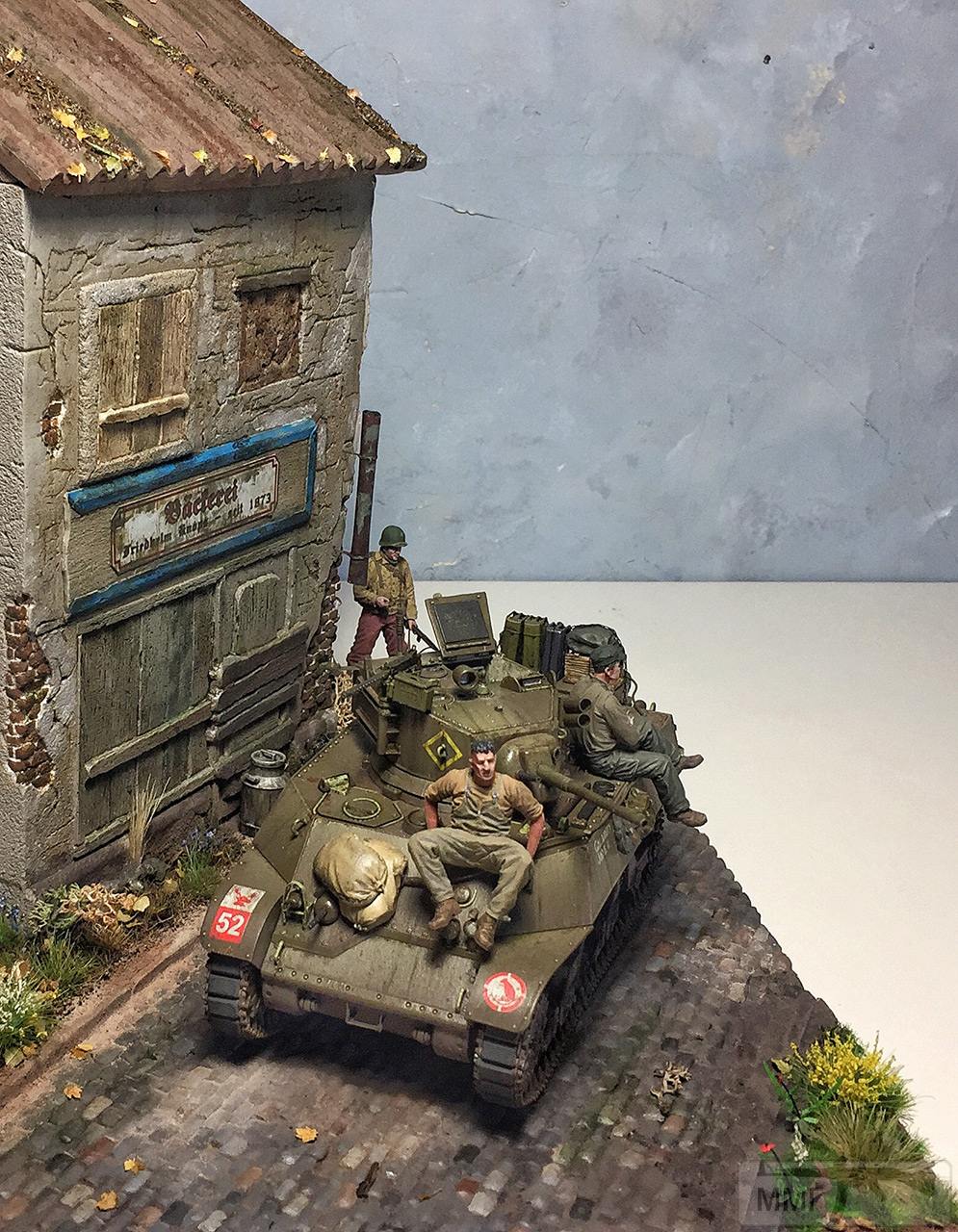

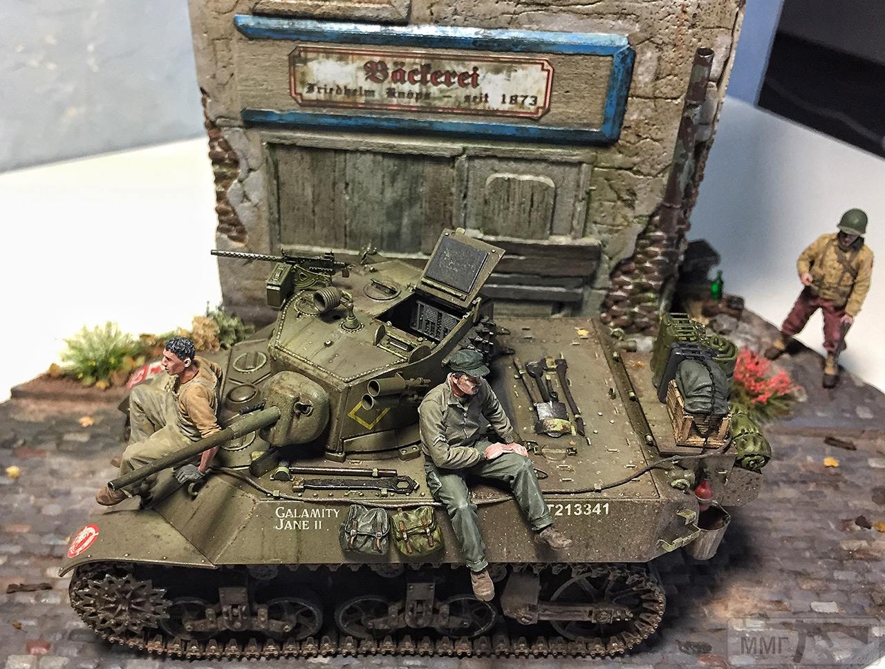

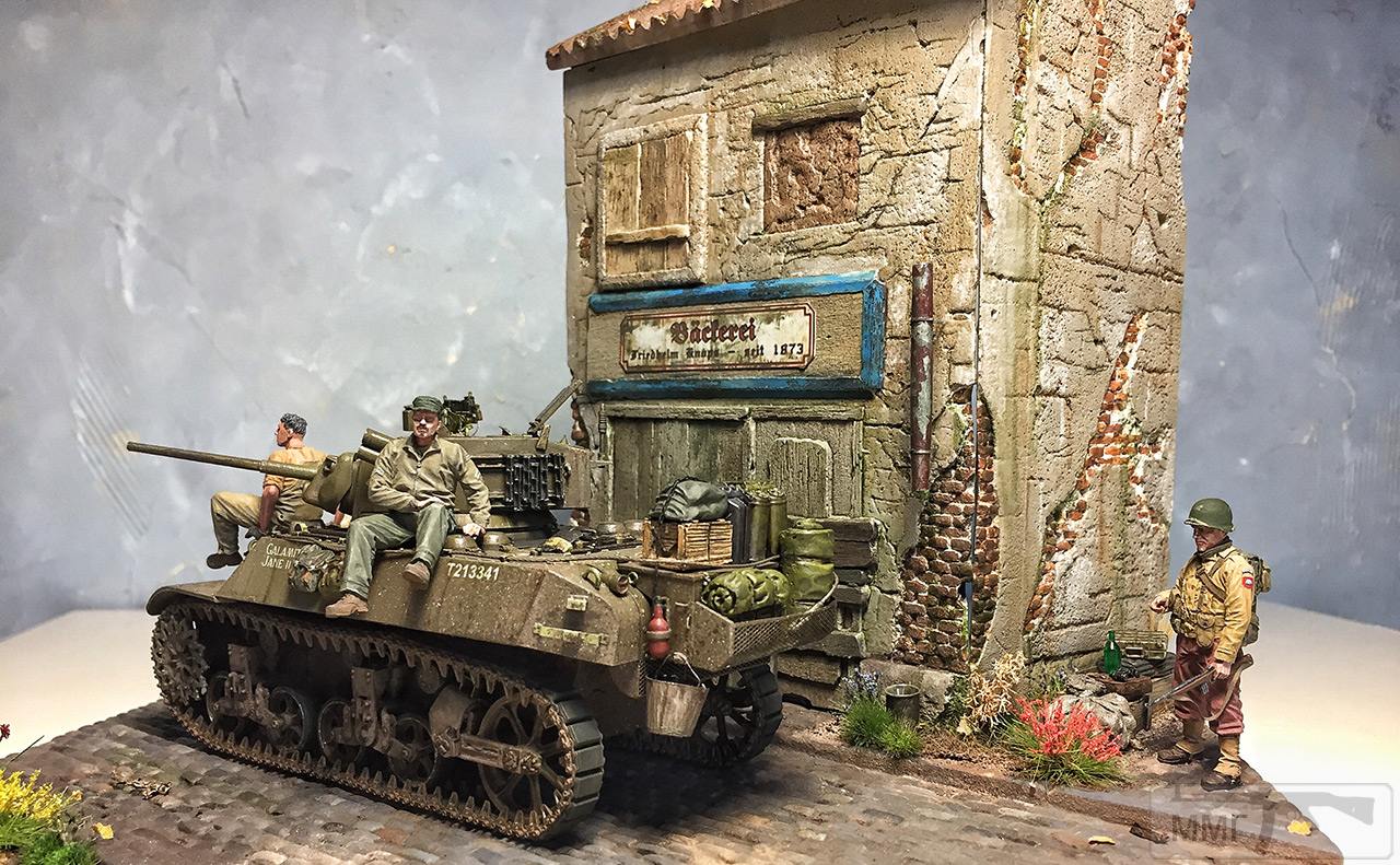

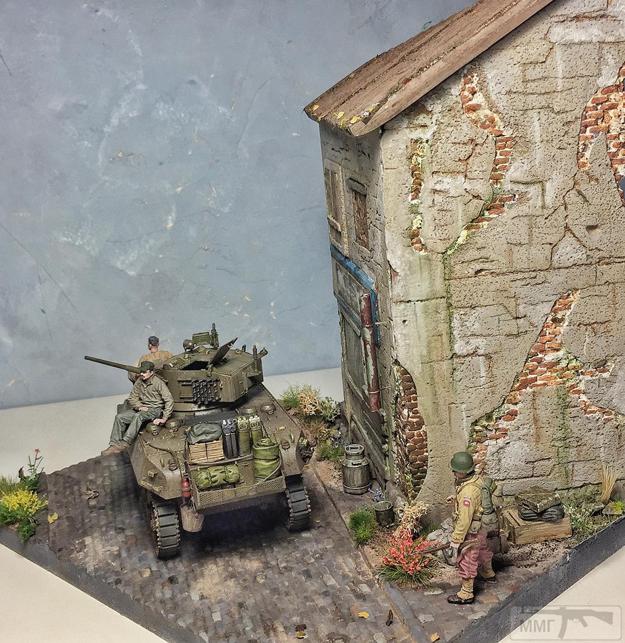

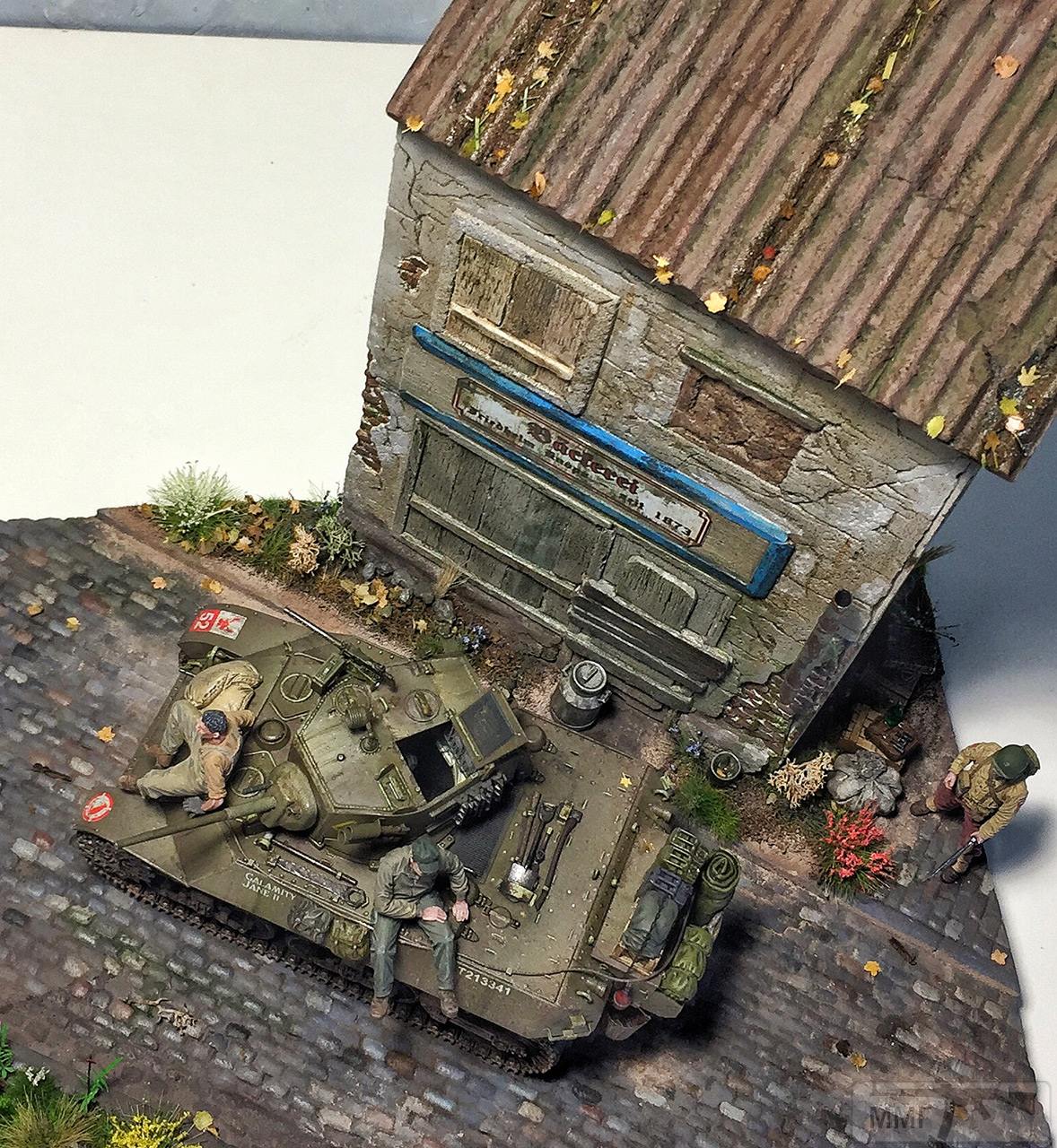

Германия, 1945.

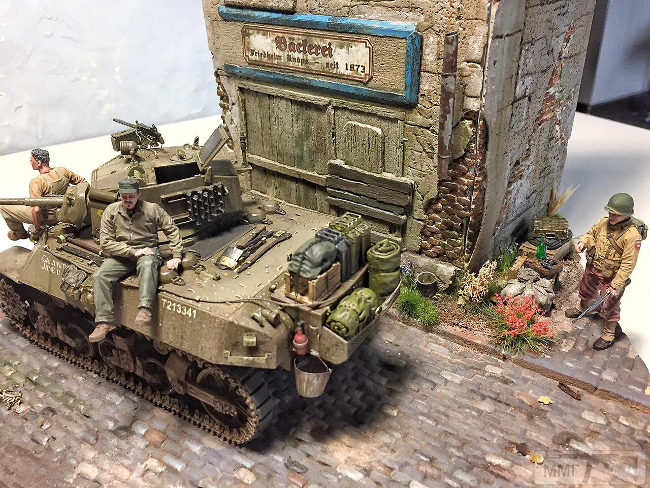

Полгода и все готово. Главным помощником является фирма Modellers of Fortune. Зелень, листики, цветочки и, главное, подставка со стеной - это все они. Танк от AFVclub, фигуры Bravo6 и Minisoldiers. Здание красил аэрографом краской Tamiya, различные мелочи и кирпичи - AK Interaktive.

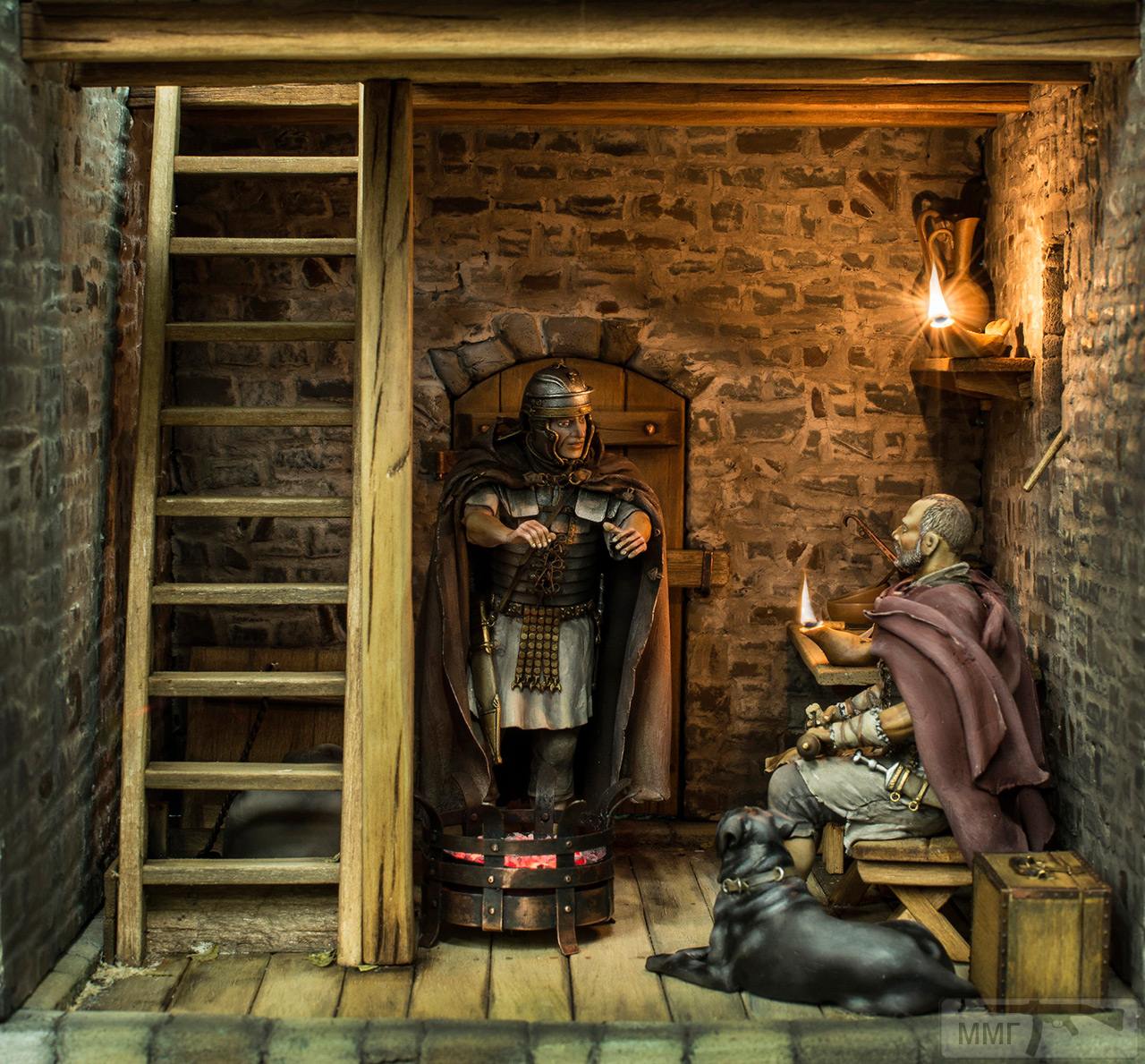

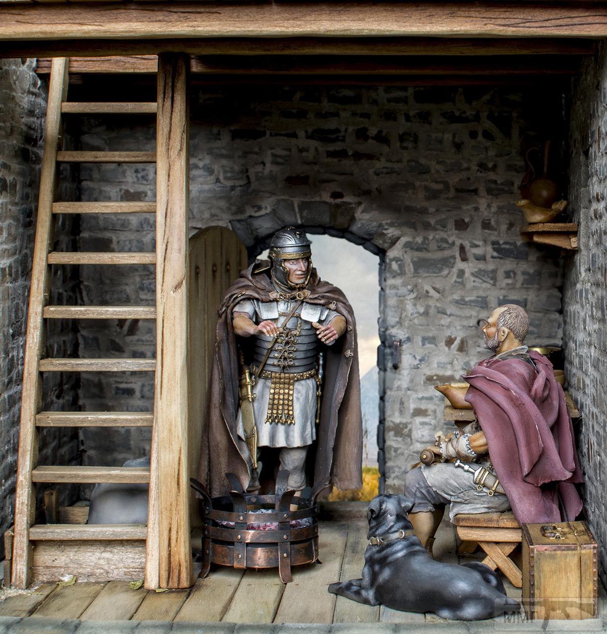

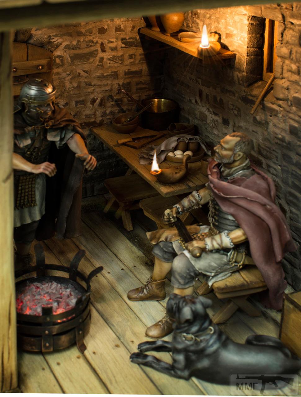

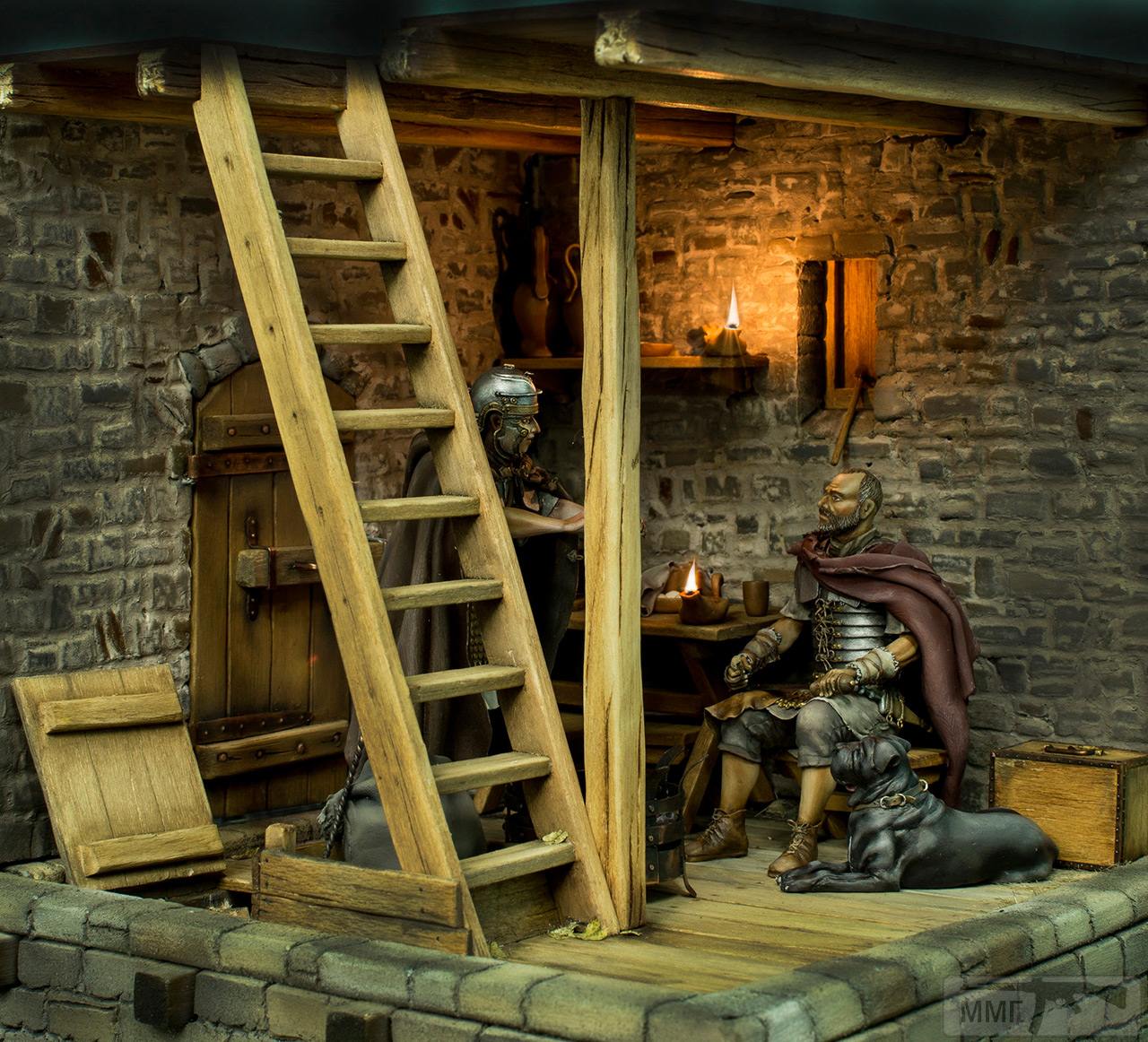

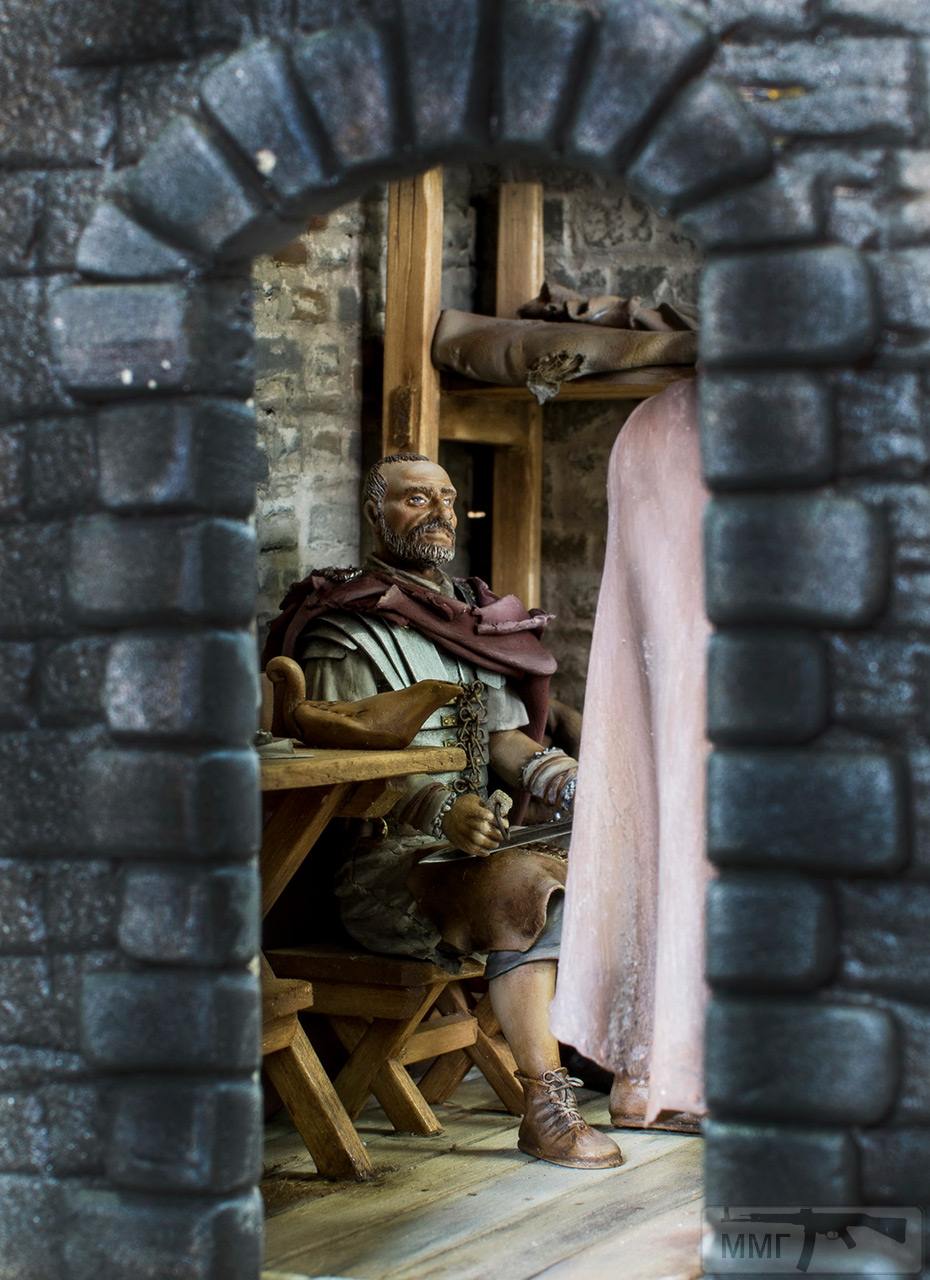

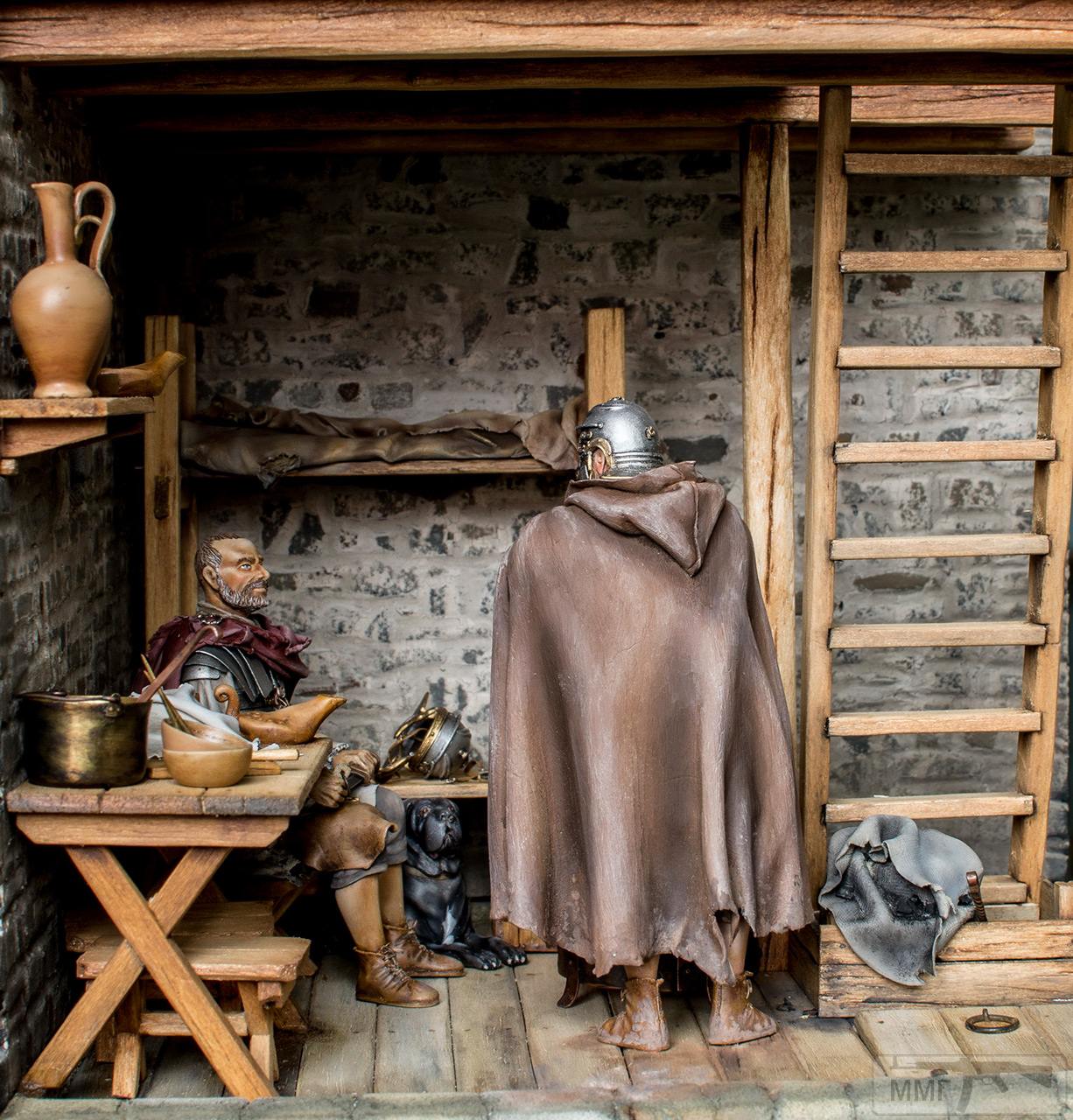

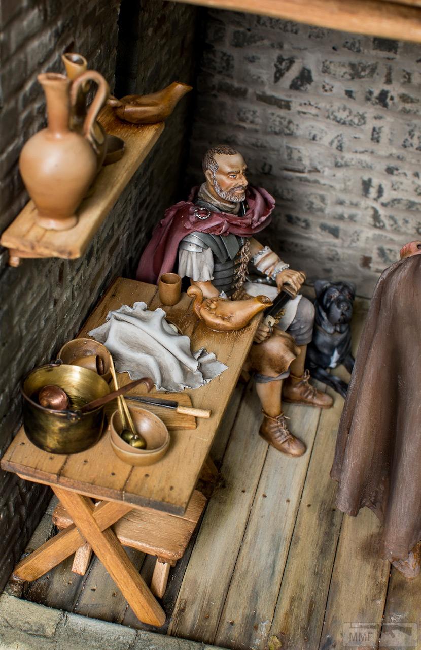

Ночная смена. На рубежах Империи.

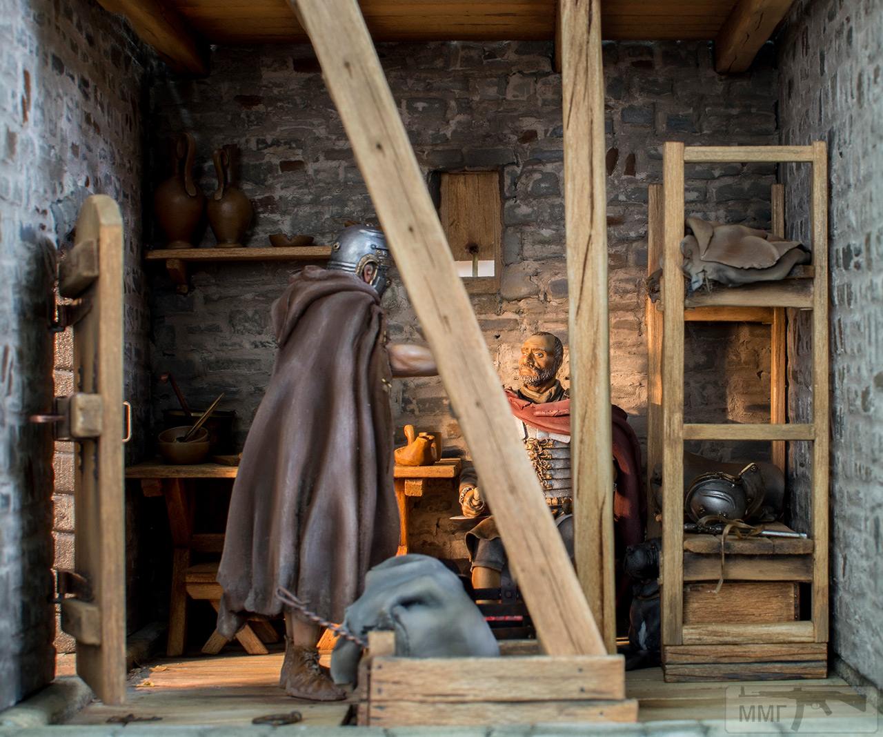

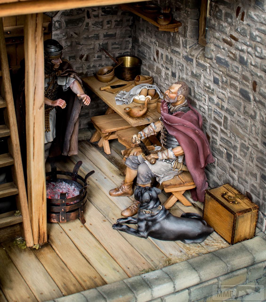

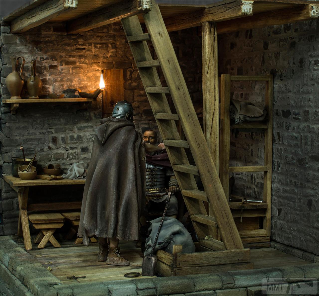

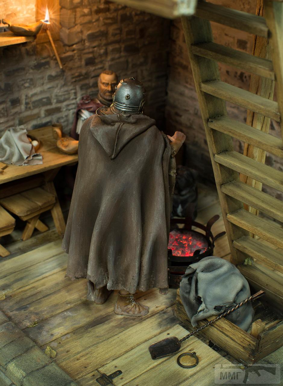

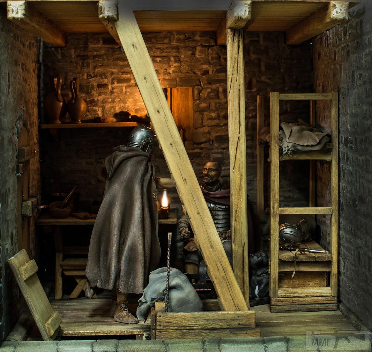

В работе использованы две фигурки римлян от MiniArt, масштаб 1:16. Плюс самолепная собака.
Фигурки подверглись некоторым доработкам. Изменены позы, лица, туники. Добавлены плащи. Окраска акрил Tamiya, питерская ПВА темпера, масло "Мастер класс" Питер. Основание: стены пенополистирол, пол\потолдок, столярка бальза.
Действие происходит в башне лимеса. Фото есть ночные, поскольку смена ночная, и при свете дня, дежурный контуберний находился на посту в течение суток.
Время действия примерно между первым и вторым веком н.э.

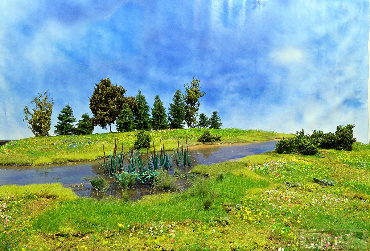

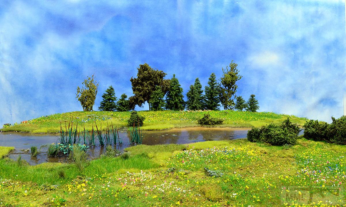

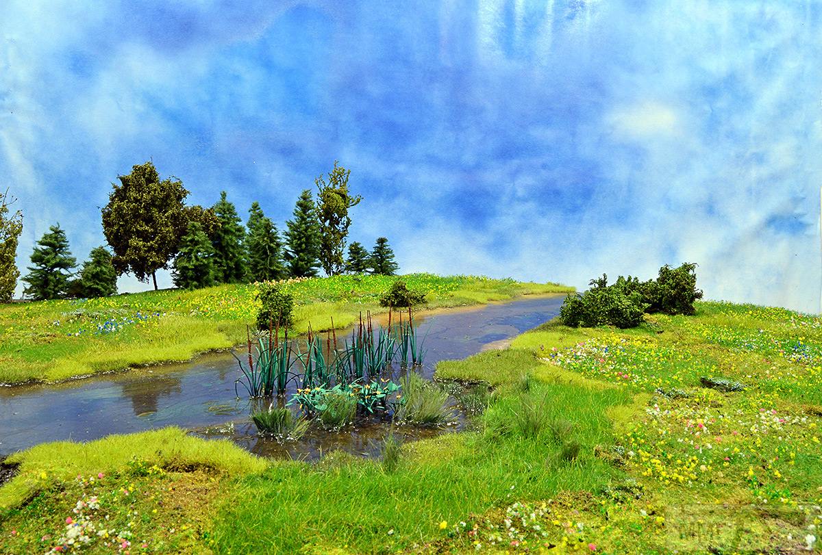

Люди! Чистого неба вам над головой!
Здесь нет танков, нет разрывов от снарядов, нет людей… Здесь, вообще, нет следов человека… Пусть будет так…Просто эпизод из далёкого детства…
Мир нашему дому!
Modellers of Fortune, Noch, Model Scene, самодел.
Мир нашему дому!

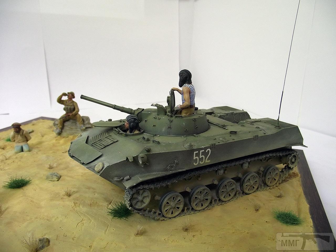

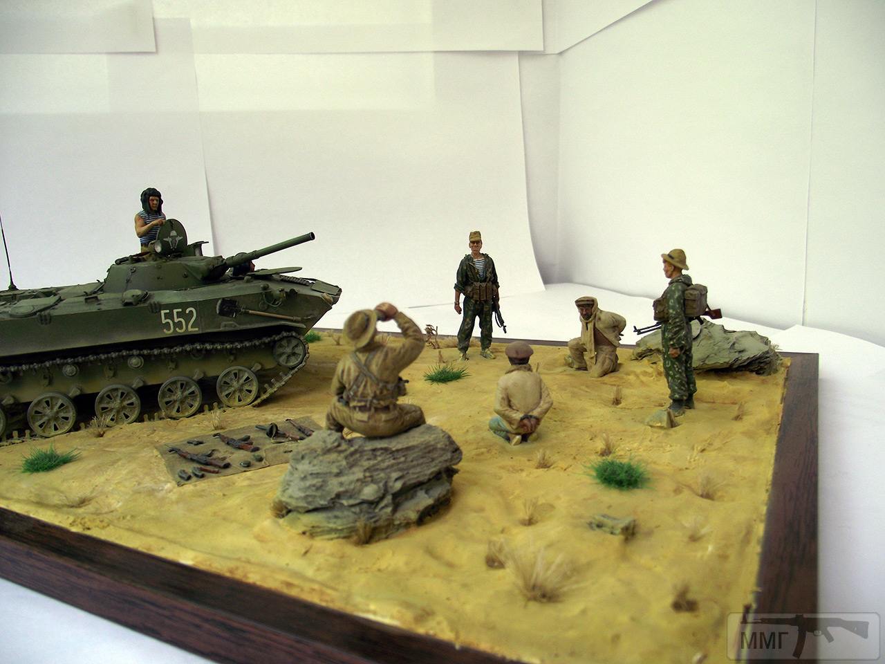

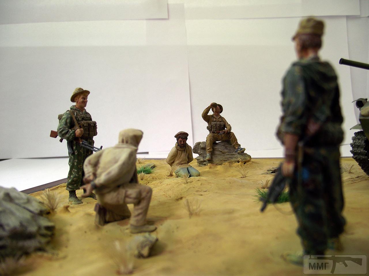

Спроси пустыню...

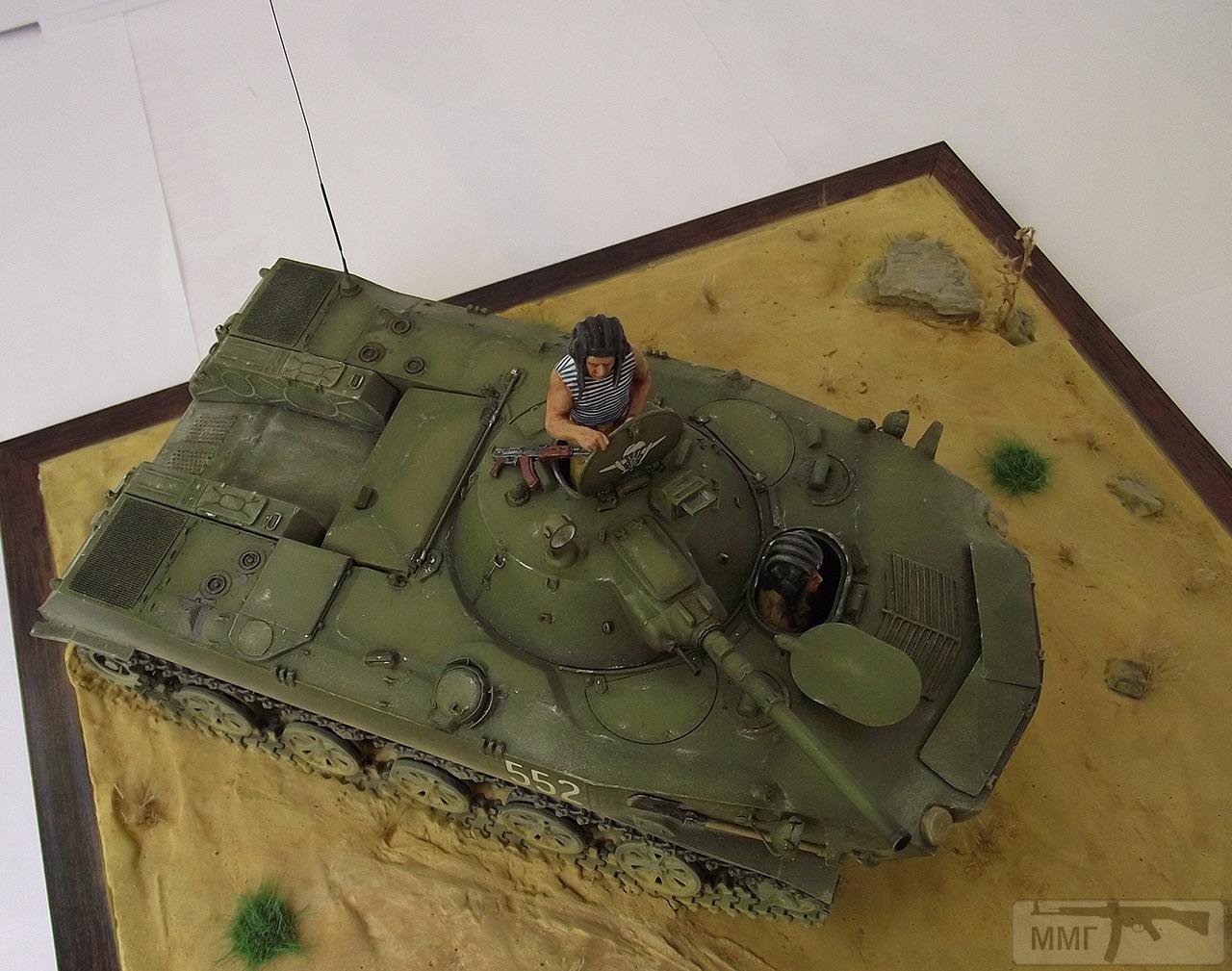

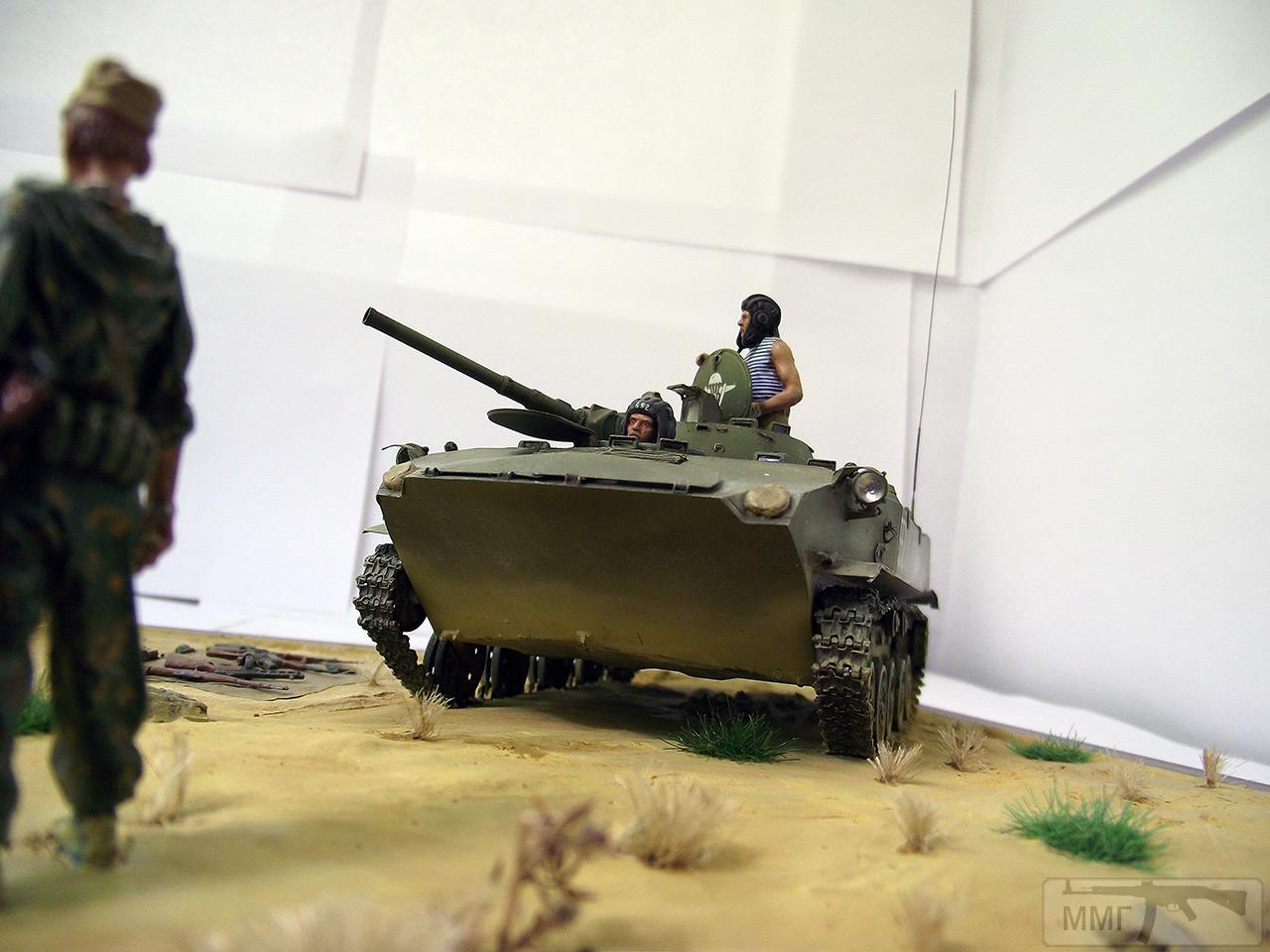

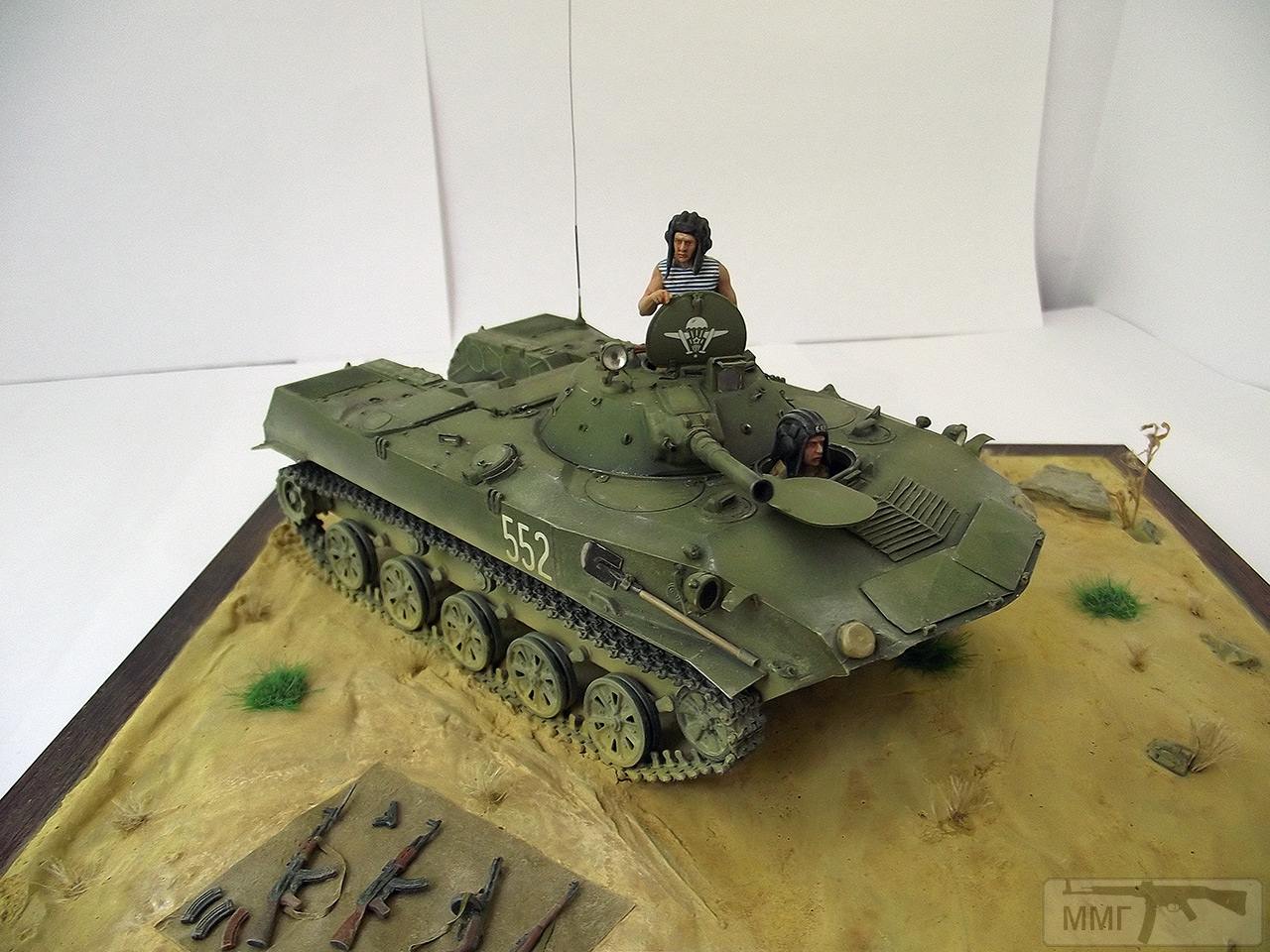

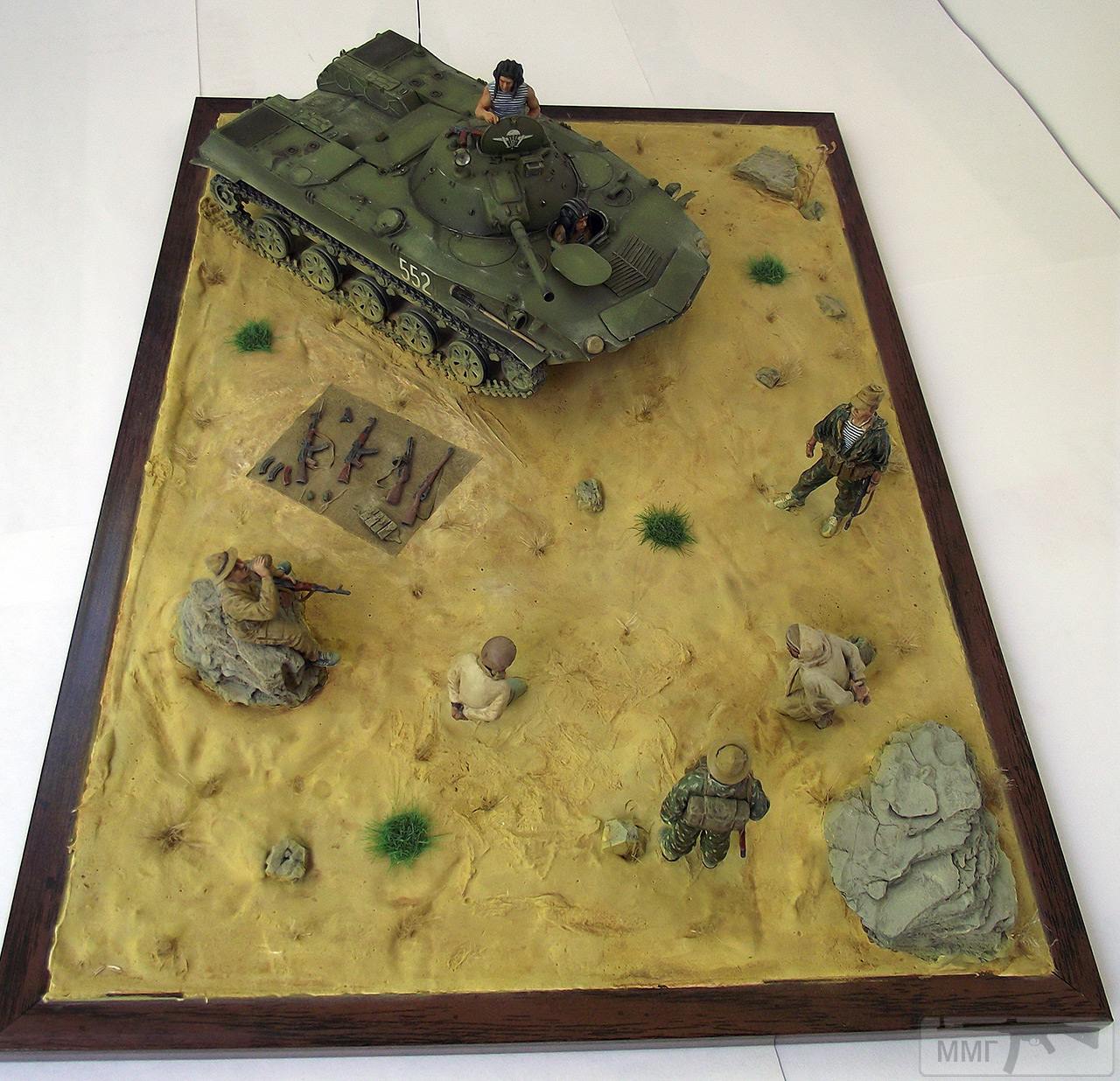

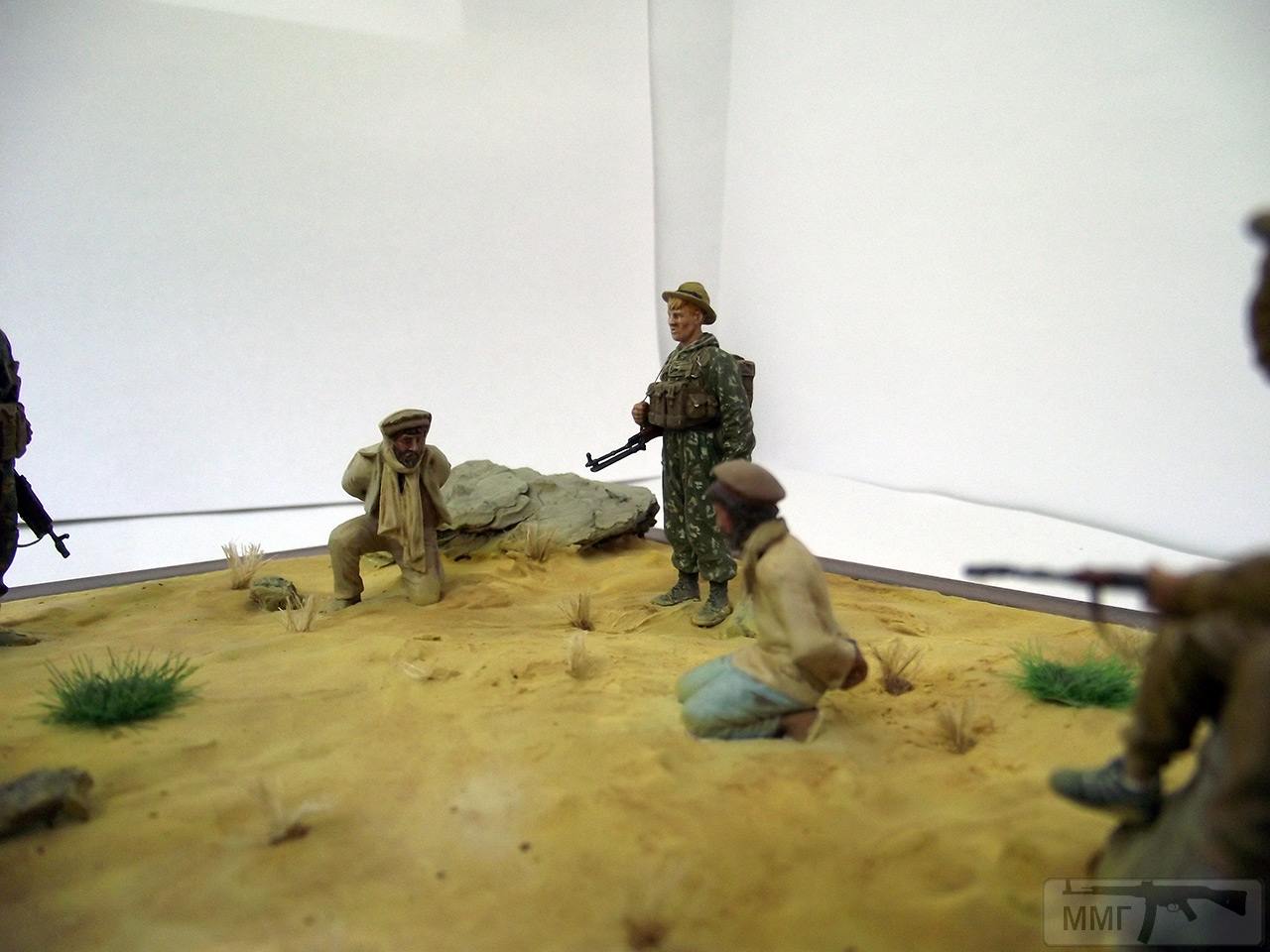

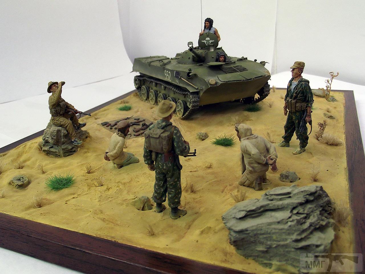

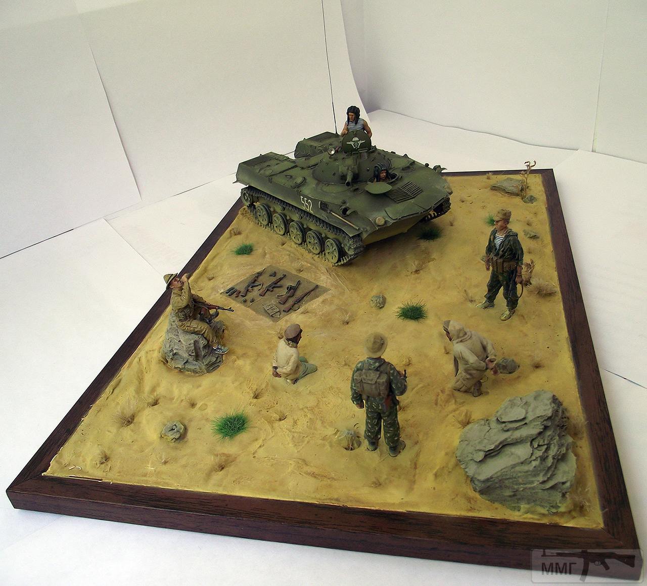

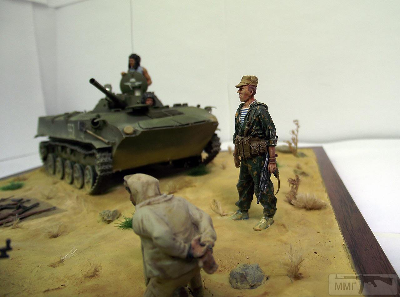

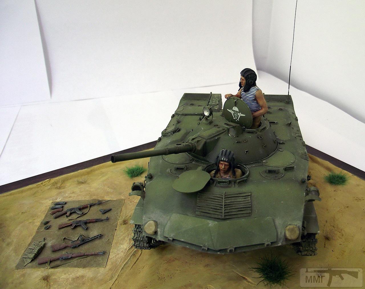

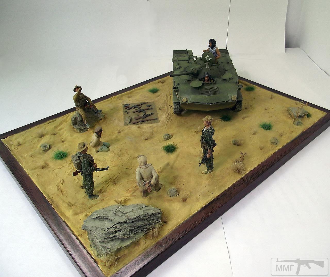

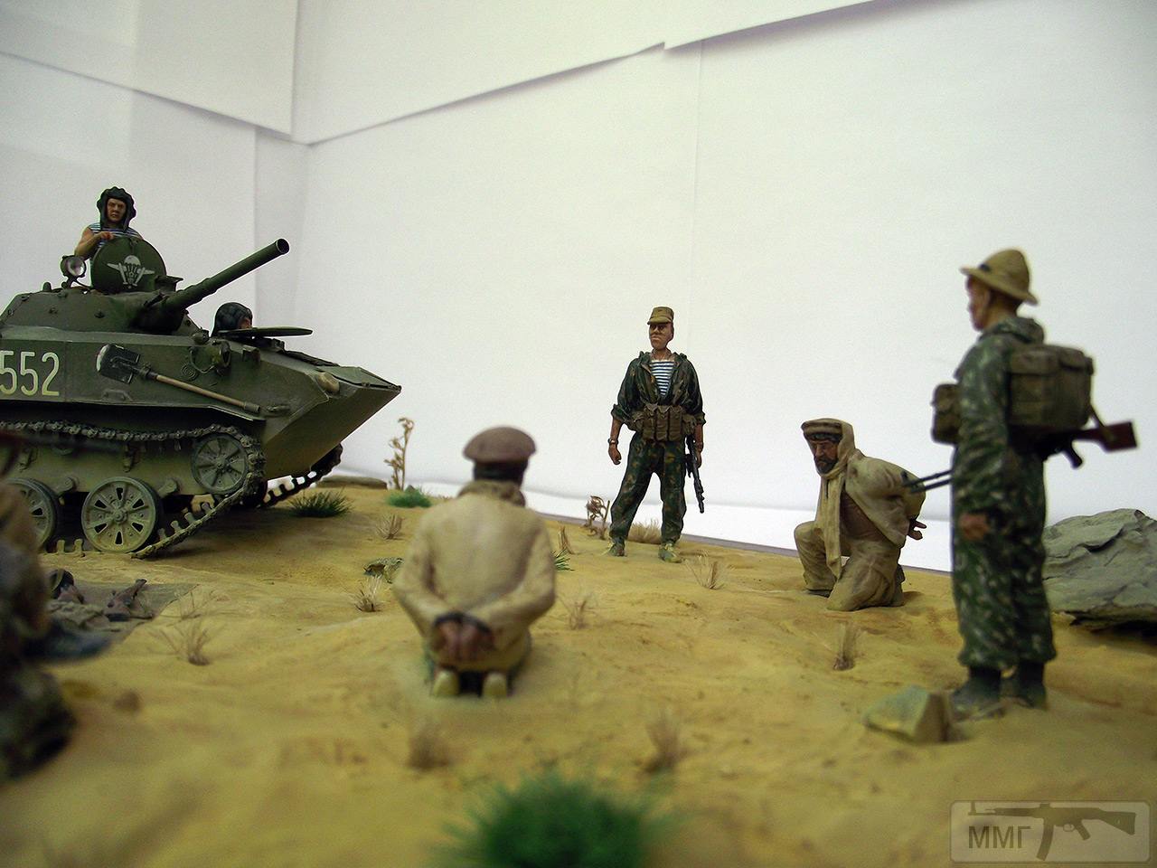

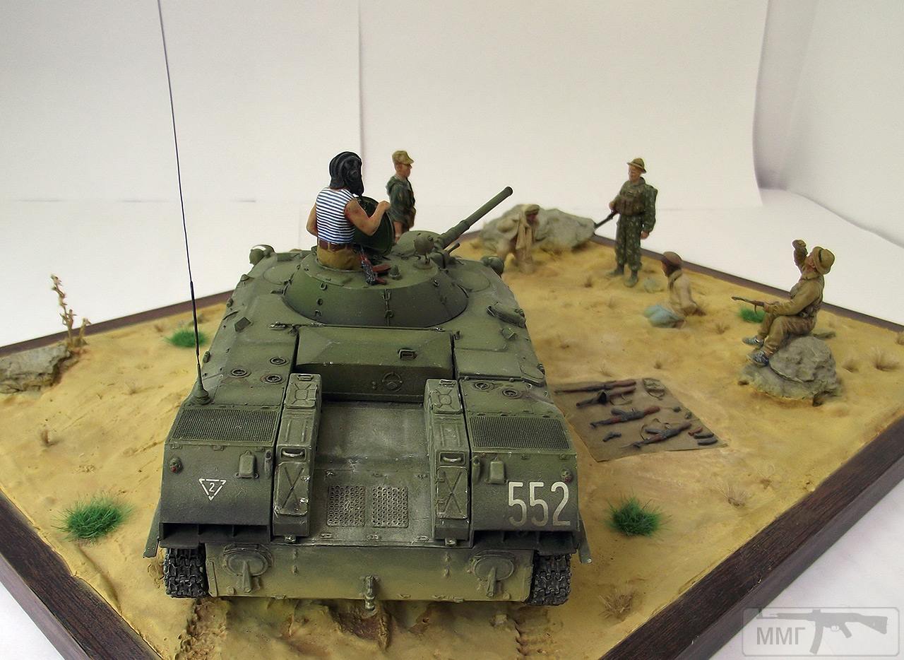

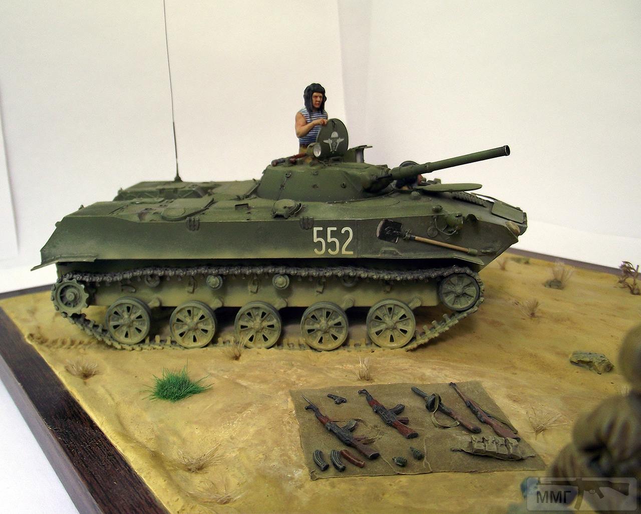

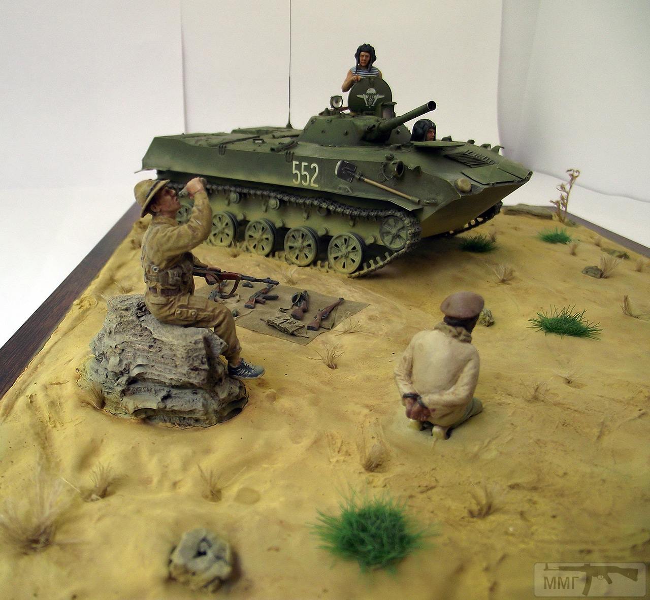

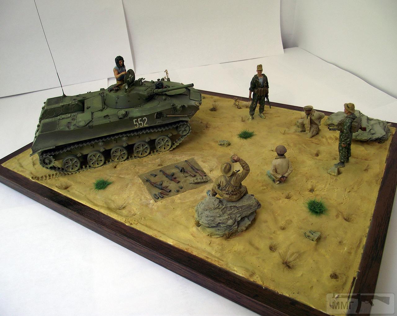

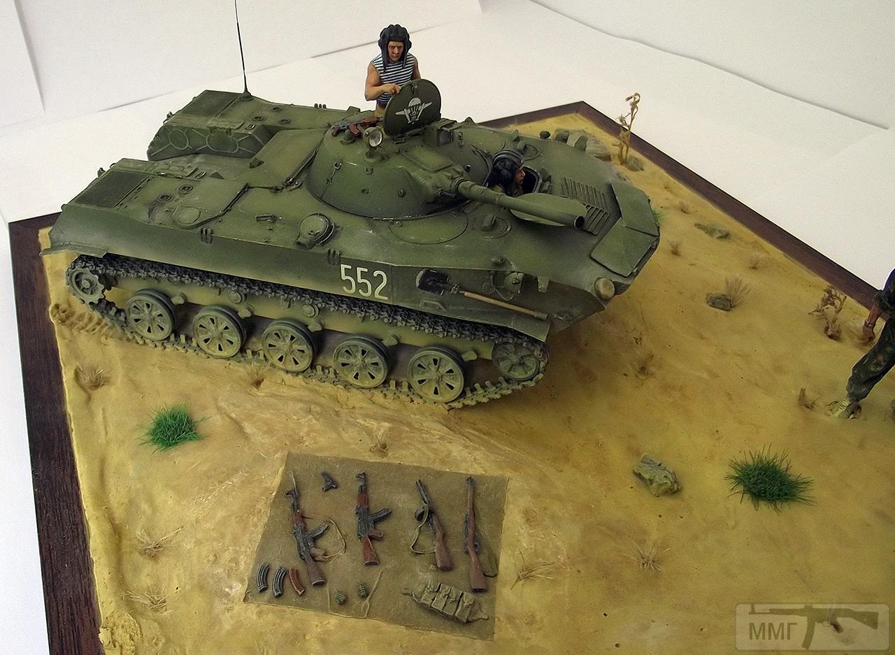

Приветствую всех! Представляю вам свою очередную диораму посвященную афганской войне. Середина 80-х,где-то на северной окраине Регистанской пустыни, южнее Кандагара. Бойцы 350 пдп, 103 ВДД перехватили и разооружили отряд душманов.
В работе принимали участие:

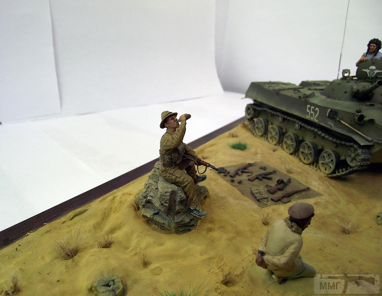

1) БМД-1, с доп.набором от Voyager, металлическими гусеницами от Sector35 и ЭЛЬФовскими фарами. Антенна из мандрена спинальной иглы. Окрашена акрилами от Gunze, самодельный фильтр, смывка, пигменты от Tamiya.
2) Фигурки: Командир (в кепке) - смола от Corsar Rex (изначально Imperium), "сбрил" ему усы и добавил тельник.
Сидящий на камне и стоящий с РПК - смола от ANT-miniatures.
Механик-водитель - из старого набора ICM с советскими танкистами.
Оператор-наводчик - глубокая конверсия из наборов ICM , MiniArt, RestModels и Dragon.
Духи - конверсии из набора MasterBox "Где-то на ближнем востоке"
Окрашены акрилами Gunze и эмалями ModelMaster(удивительные краски - 10 лет простояли и как новенькие!). Тонировка маслом.
3) Основание - сатенгипс, сантехлён, каменюки из сосновой коры. Окрашено также различными акрилами и тонировано маслом.
Приятного просмотра.

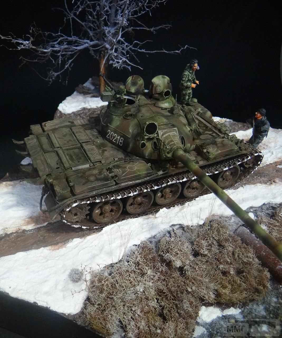

Т-55А.

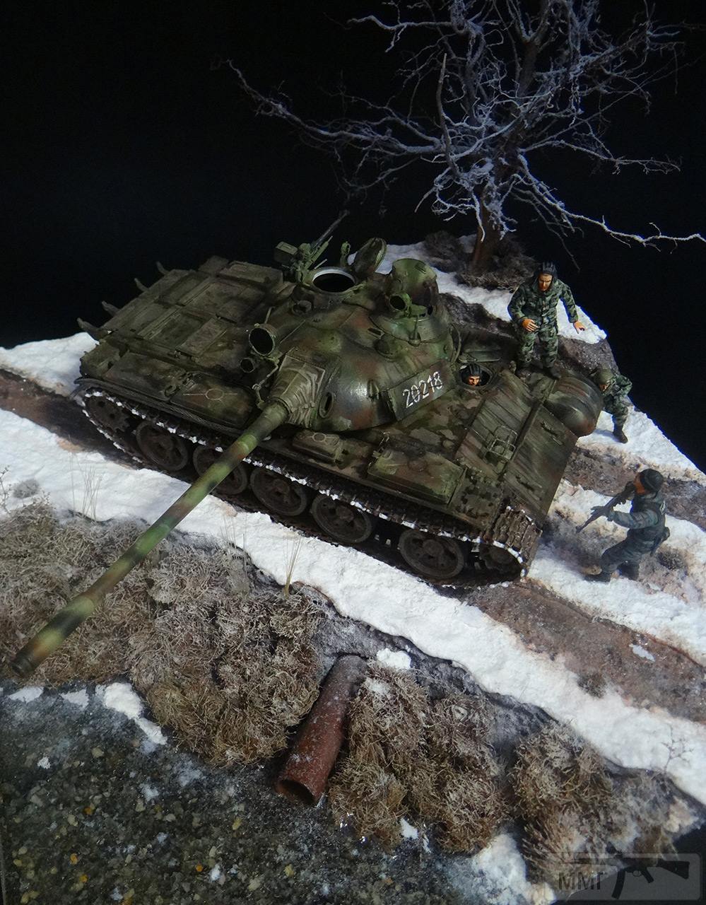

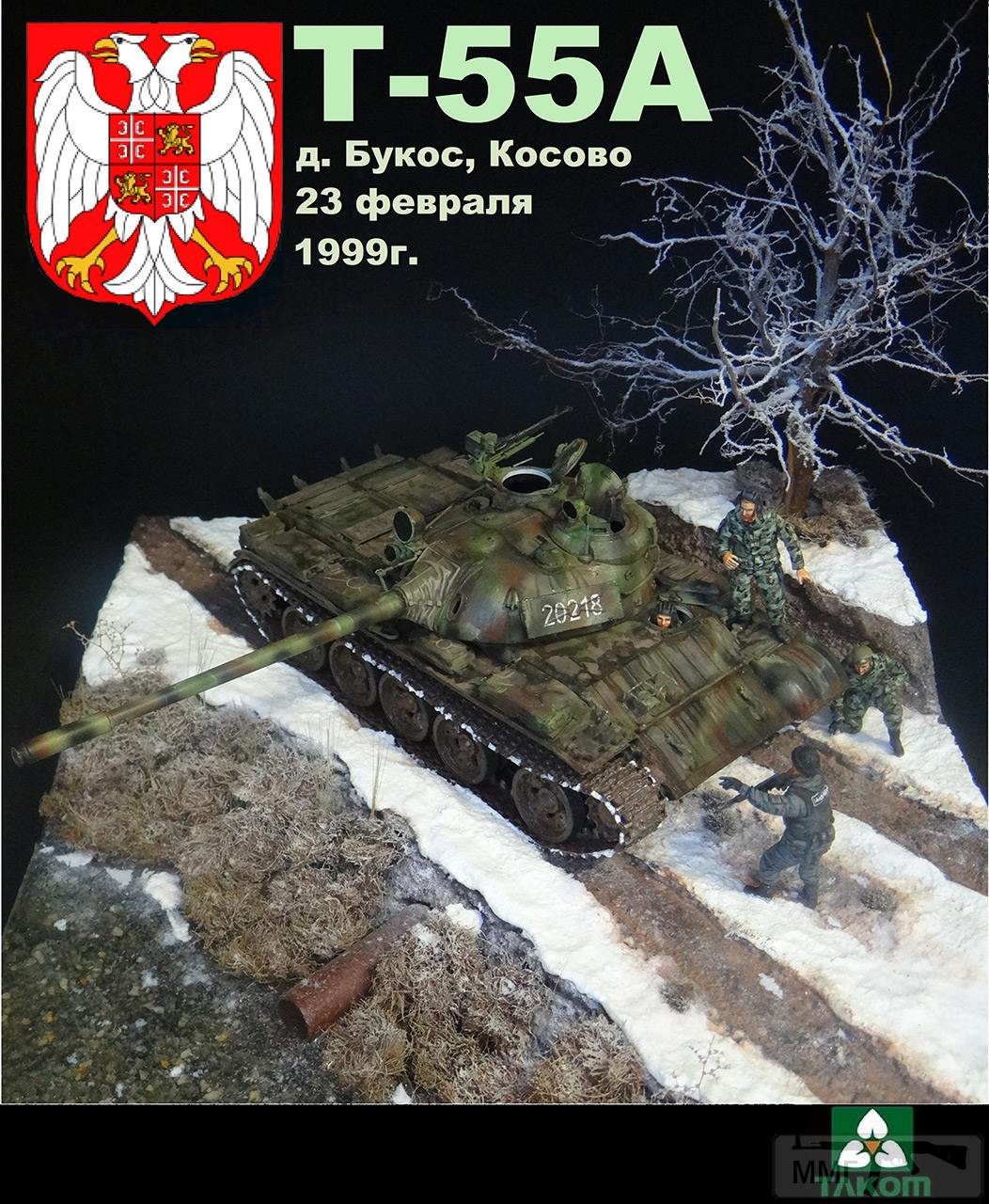

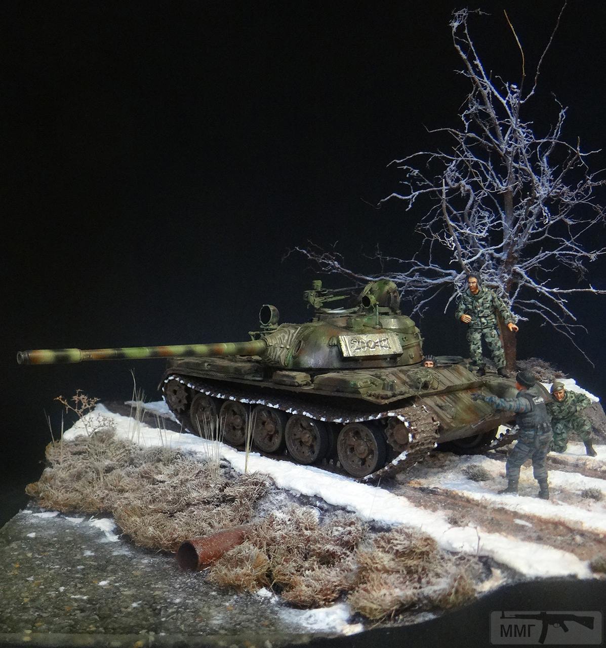

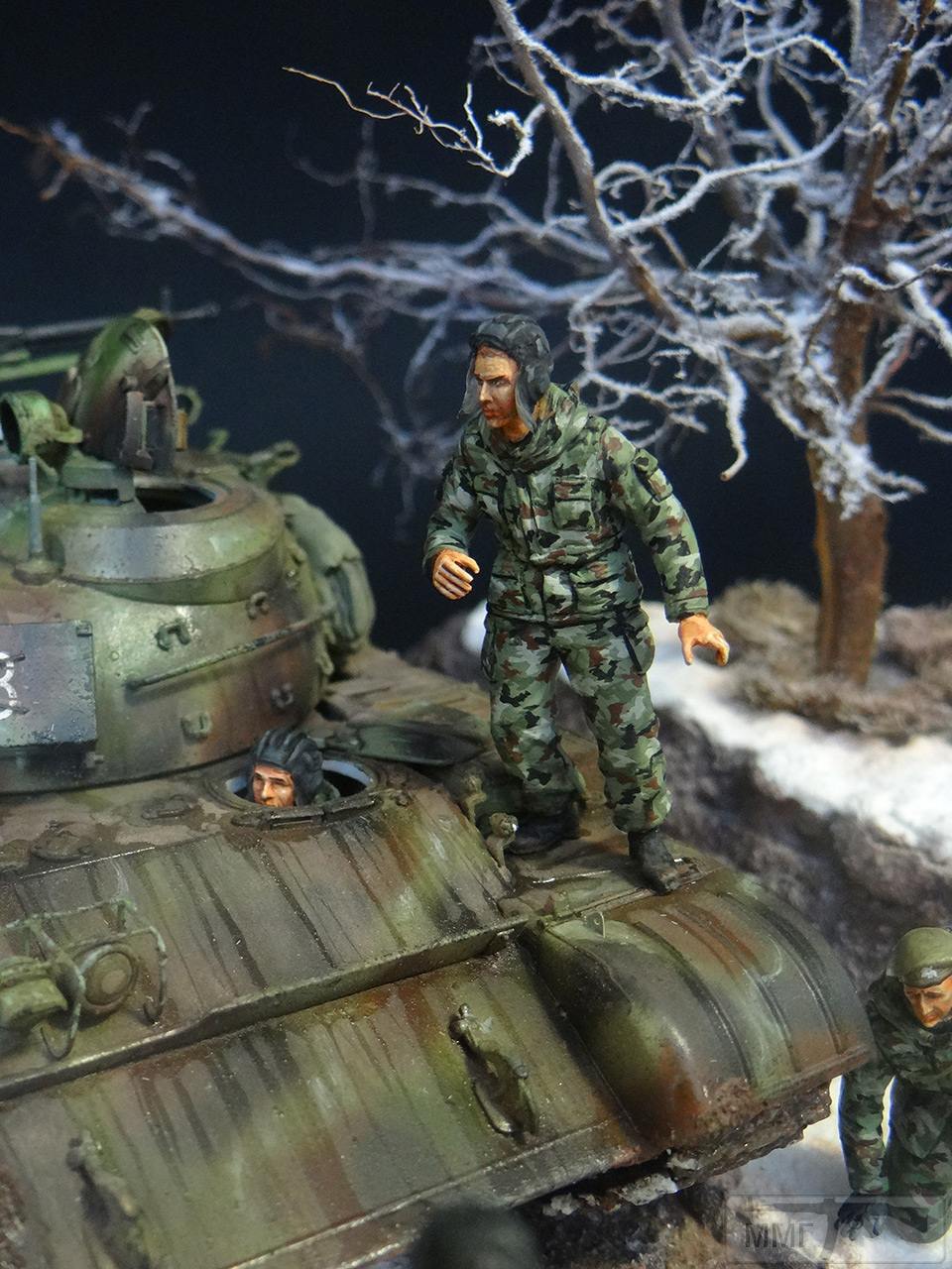

Танк от Takom, фигуры из частей фигур MB, Танк, Dragon, покрашено акрилом фирмы Tamiya.
