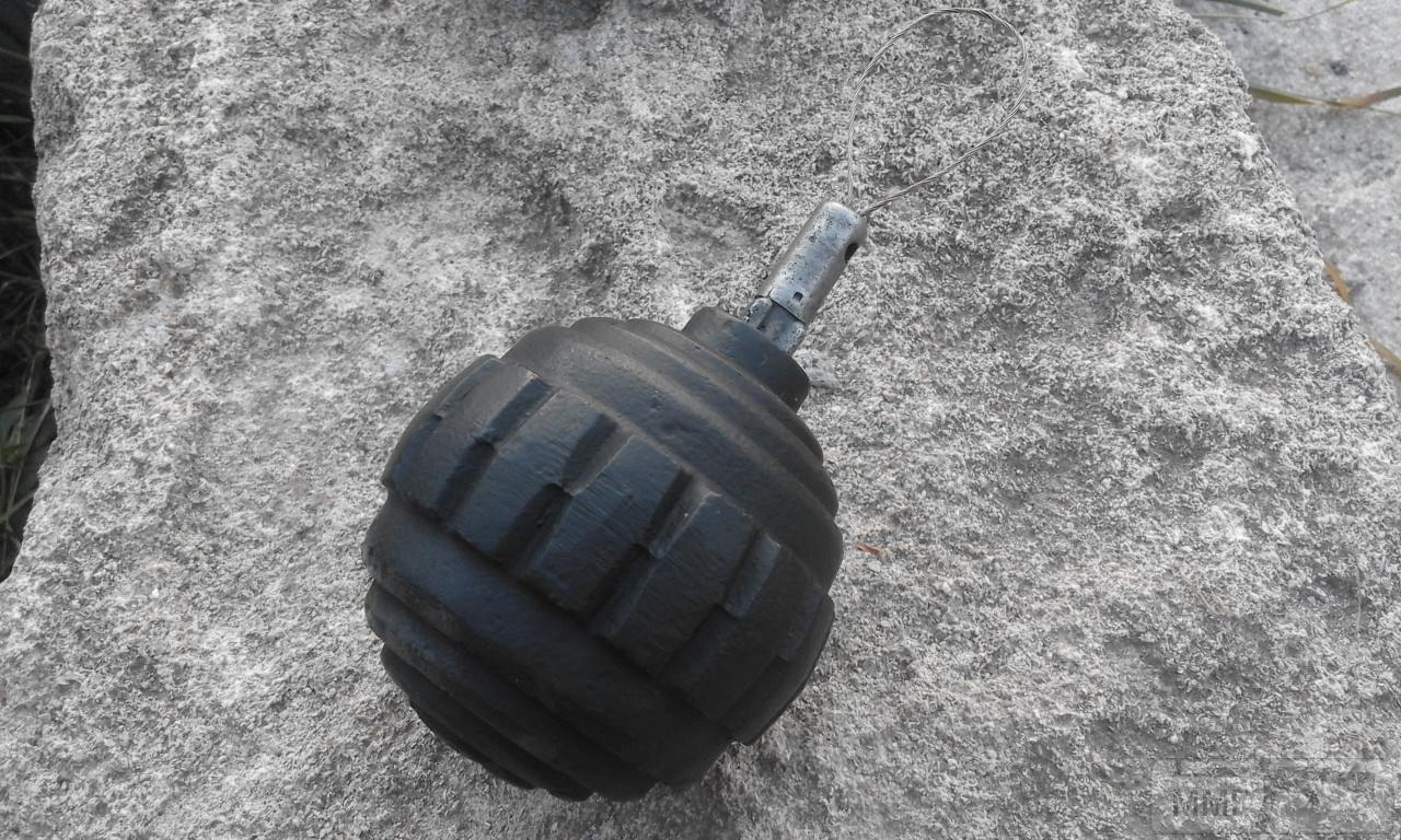

Kugelhandgranate 15 з запалом Eierhandgranate 17.
Ще один макет укомплектував, очистив, пофарбував та законсервував.

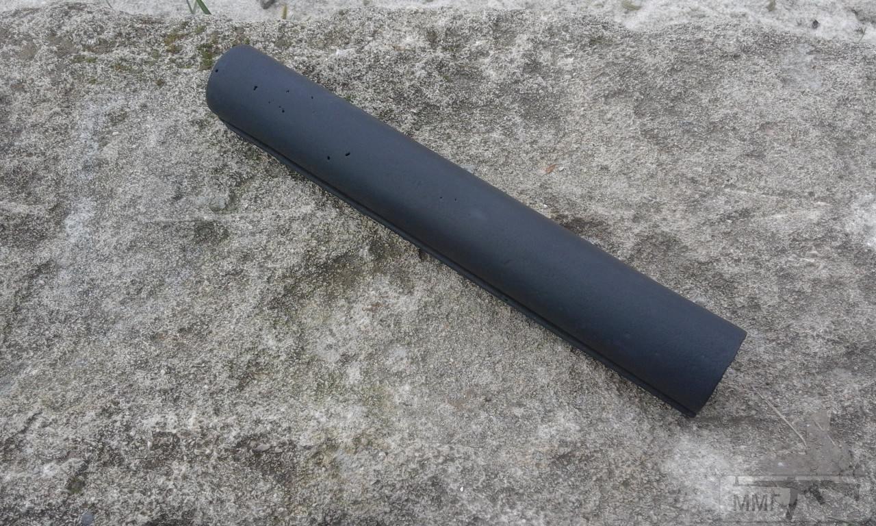

Створення ММГ патронів та ВОПів.
Питання по сигналці відкрите. З трубкою більш нічого робити не буду. З того часу лише шліфанув та пофарбував з балона вогнетривкою фарбою. Пошуки інформації нічого не принесли а на копі попали лише використані. Якщо хто має інформацію як воно мало виглядати в зібраному стані, поділіться.

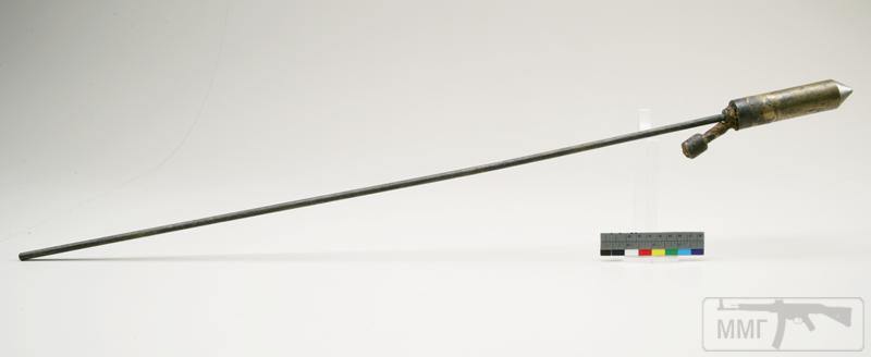

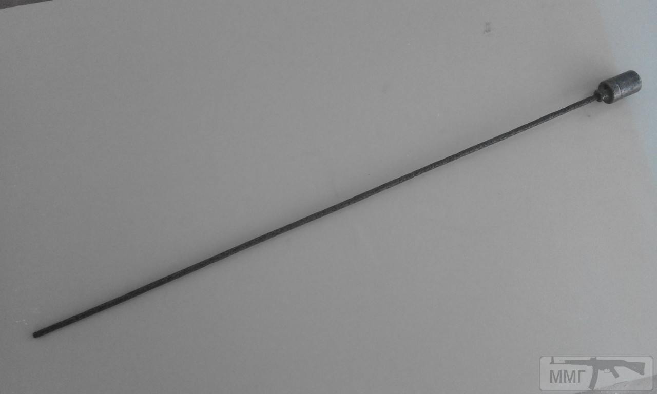

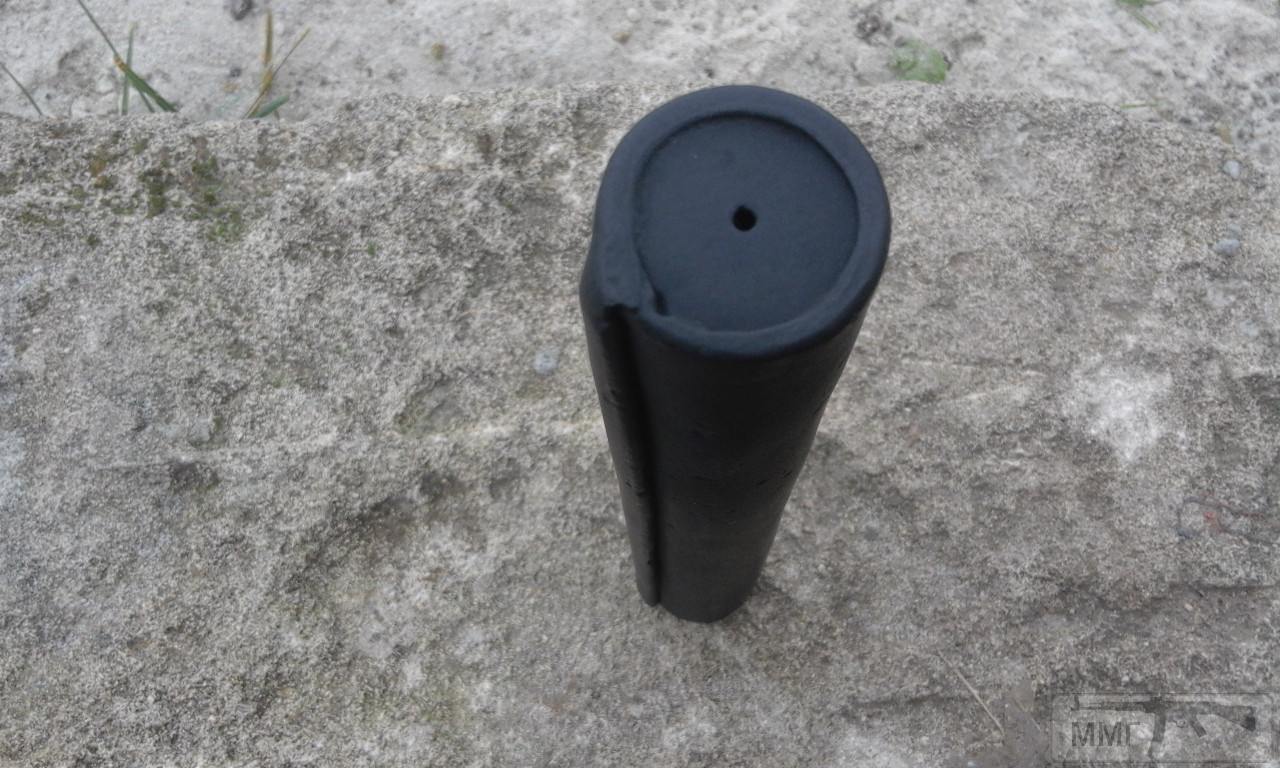

Zeitzünder gewehrgranate Incendiary/Illuminating
В наявності ось такі частини шомпольної сигналки. Все добряче почистив. шомпол заворонив з легка та натер маслом. По переду робота над латунним корпусом, який в мене відсутній взагалі. Скоріш за все відсутня частина буде робитися з нуля, щоб макет мав загальну форму.

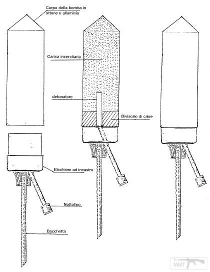

Чуть підзбирав інформації з різніх сайтів. Довжини латунного ковпака так і не дізнався, лише по фото. Тож якщо в когось є така частина гранати поділіться розмірами. А саме довжина самого циліндру та висота конуса окремо.

Маю питання по шві на корпусі, взагалі це шов чи просто так тріскають корпуса ?.
