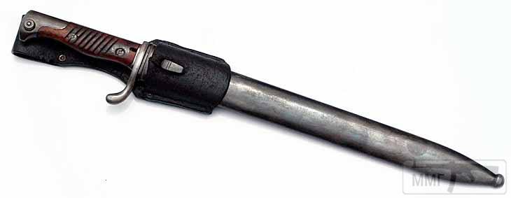

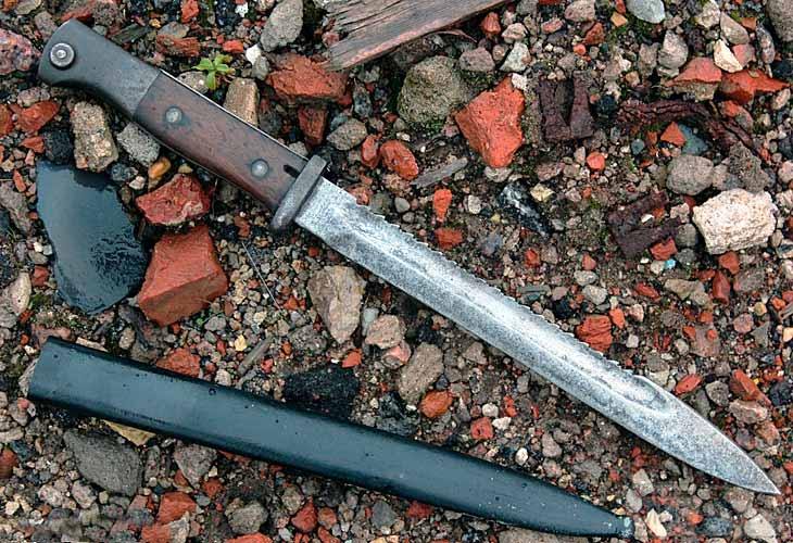

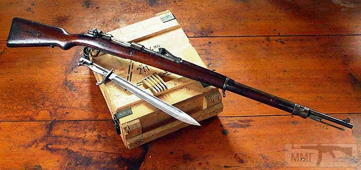

Штык образца 1884/98 года к винтовке Mauser G 98.
С принятием на вооружение германской армии винтовки Mauser Gewehr 98 выяснилось то, что имеющиеся в войсках магазинные винтовки образца 1871/84 года, представлявшие собой однозарядные винтовки, к которым был прикреплен подствольный трубчатый магазин, кардинально устарели, и массово отправлялись на резервные склады и в переплавку.
Такая же участь ждала и множество штыков к этим винтовкам, однако в 1908-1909 годах для них было найдено гораздо лучшее применение. Эти штыки стали переделываться так, чтобы их можно было использовать с новыми винтовками. Для этого верхний конец крестовины с трубкой, в которую вставлялся ствол, попросту отпиливался. Точно так же поступали с концом хвостовой части клинка. Ее спиливали, чтобы при примыкании к оружию внутри новой головки рукояти мог поместиться шомпол. Получившийся модернизированный штык применялся во всех областях Империи, за исключением Баварии. Бавария успела выпустить очень много старых винтовок образца 1871/84 года и просто перевела их на вооружение вспомогательных и тыловых подразделений. Штык, переделанный из старого, поставлялся на вооружение велосипедных частей, наземных войск (Landswehr), им же вооружались призванные резервисты. На начало Великой войны штык получили также егерские батальоны, водители автомобильных батальонов, а также личный состав испытательных частей. В 1915 году на вооружение немецкой армии поступил новый штык, делавшийся по образцу и подобию старого. Штык зарекомендовал себя как идеальное оружие для ближнего боя в траншеях. Дело дошло даже до того, что по штату каждая рота саперов была обязана иметь десять штыков KS 98 или 1884/98 нового выпуска. Это объяснялось тем, что все остальные штыки были чересчур громоздкими и длинными, и в условиях ограниченного пространства были только обузой. По достоинству оценили новый штык и штурмовые команды, которым он выдавался с 1917 года. Штык нового образца выпускался вплоть до конца Великой Отечественной войны, однако с 1919 до 1927 года был перерыв в производстве. Штык состоял на вооружении Рейхсвера, а с 1933 года - и Вермахта. Штык побывал на вооружении многих стран Азии и Европы, попав туда как трофей после мировых войн. Нередко штыки нового типа выпускались с серрейторной насечкой-пилой на спинке клинка. Однако в ходе Первой Мировой пропаганда стран Антанты смогла обрисовать штыки с пилой как оружие, нарушающее все правила ведения войны. Несложно представить себе судьбу пленного, пойманного с таким штыком. Поэтому с 1918 года насечки на обухах клинков спешно стачивались. Клинок штыка прямой, с односторонней заточкой. С двух сторон клинка проделан узкий дол. Рукоятка состоит из двух накладок из бакелита или дерева, привинчивающихся, реже приклепывающихся к хвостовой части клинка. Головка рукояти содержит в себе паз, повторяющий формой букву «Т» с расширением к крестовине. На рукояти возле крестовины есть выемка для чистки паза. На спинке рукояти - защитная пластинка из железа. Штыки старого типа поставлялись с ножнами из кожи а нового - с полностью металлическими с шариком на конце.
На штыках старого типа не забивались старые клейма, что позволяет отслеживать их историю. Контрольные оттиски ставились на все без исключения версии штыков. На штыках, изготовленных в перерыве между двумя мировыми войнами, ставится серийный номер. На модификации со сточенной пилой может ставиться клеймо арсенала, в котором удалялась пилообразная насечка.

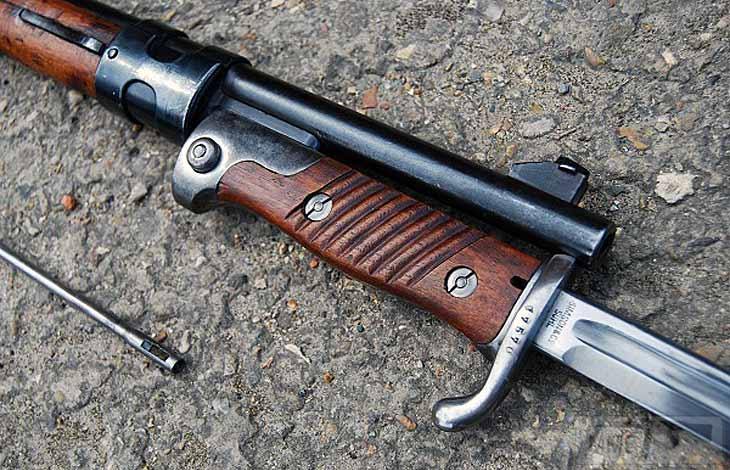

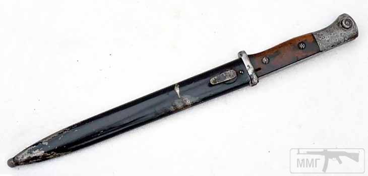

Штыки образца 1898 года к винтовке Mauser G 98.
Комиссионная винтовка образца 1888 года (Komission Gewehr modell 1888), являвшаяся развитием 11-мм винтовки образца 1871 года, задумывалась только как временное решение. Уже через 10 лет после принятия комиссионной винтовки на вооружение была разработана новая магазинная винтовка со срединным магазином, получившая обозначение G 98 (Gewehr 98). Конструкция винтовки не претерпела существенных изменений вплоть до снятия с вооружения, что случилось только после Второй Мировой войны. К винтовке был разработан и новый штык, выпускавшийся до начала 1902 года.

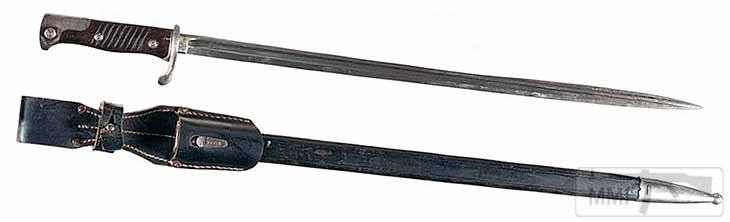

Клинок штыка образца 1898 года к винтовке Mauser G 98 прямой, однолезвийный, долы отсутствуют. Елмань и обух немного утолщены. Боевой конец штыка заточен с обеих сторон. Рукоять целиком деревянная.
С 1902 по 1914 годы (хотя до нашего времени дошли и штыки, датированные и 1915 годом) выпускался штык нового образца, рукоять которого из целиком деревянной стала наборной: к удлиненному хвостовику клинка стали крепиться две вырезанные из дерева щечки. С 1915 года все штыки к Mauser G 98 получили защиту на спинке рукояти в виде металлической пластинки. Это делалось неспроста. В ходе войны распространение получил карабин на базе пехотной винтовки. С примкнутым штыком его срез дула оказывался прямо над рукоятью штыка, и при выстреле можно было легко повредить щечки рукояти. В головке рукояти находится паз в форме буквы «Т» с пружинной защелкой для крепления к цевью. Пружина защелки была спрятана внутри рукояти. Штык очень интересен тем, что на щечках рукояти, возле крестовины, есть специальное прямоугольное отверстие, предназначенное для облегчения доступа к пазу, что позволяло почистить его. Конец крестовины загнут в направлении головки рукояти.
Ножны шились из черной кожи с металлическим прибором, однако в ходе Первой Мировой выпускались и цельнометаллические ножны с наконечником в форме шарика и крючком на устье. Штамп производителя ставился на левой стороне пяты клинка. На обухе - оттиск с годом принятия на вооружение и монограммой кайзера. Клейма приемки выбивались на головке рукояти, спинке клинка, на крестовине, кнопке фиксатора, винтах и приборе ножен. На крестовине и устье ножен - учетный номер.
Штык нового типа образца 1898 года производился с несколькими модификациями. Одна из них - штык с пилой, выдававшийся только унтер-офицерам. Основное отличие - пила на обухе и несколько иная форма клинка. Такие штыки были одним из самых желанных трофеев и очень ценились. Не меньшего внимания заслуживает и так называемый «парадный» штык, предназначенный для ношения вместе с формой вне мест прохождения воинской службы. Такие штыки покупались только за свой счет. От своих армейских собратьев он отличался тем, что производился различными частными подрядчиками, и штампы приемки на нем не ставились. Чаще всего парадные штыки хромировались, реже украшались травлением на клинке и дарственными надписями.

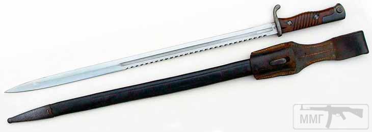

Штыки образца 1898/1905 года к винтовке Mauser G 98.
К винтовке Mauser G 98 подходило несколько разновидностей штыков. Одним из них был модифицированный штык образца 1898/1905 года. Вся суть этой модификации была в том, что клинок штыка был укорочен с 52 до 37 см. И хотя сражаться таким штыком в тесноте траншеи было все равно проблематично, эта модификация прижилась в войсках. Для саперных подразделений и частей железнодорожных войск выпускалась специальная версия этого штыка. От своего основного образца она отличалась наличием серрейторной насечки на спинке клинка. Саперный штык нашел применение и в пехоте, где его количество составляло около шести процентов от всех штыков, имеющихся в войсках. В пехоте этот штык обычно доставался унтер-офицерам.
Клинок штыка образца 1898/1905 года к винтовке Mauser G 98 прямой, с односторонней заточкой, с обеих сторон расположено по узкому долу, треть клинка ближе к острию расширена и была обоюдоострой. Рукоятка набирается из двух деревянных накладок, привинченных к хвостовой части клинка с помощью двух винтов. В левой накладке на рукоять, ближе к крестовине, есть канал для чистки паза в форме буквы «Т», находившегося в торце навершия рукоятки. Спиральная пружина защелки расположена снаружи. Ножны шились из кожи либо отливались из железа.
Штык производился вплоть до позиционного кризиса 1915 года, с этого момента в производство запускается новая модель штыка образца 1898/1905 года. Новая модель штыка образца 1898/1905 года к винтовке Mauser G 98 получила укороченную крестовину, а ее спинка рукояти была защищена железной пластинкой, что позволяло примыкать штык к карабинам на базе винтовки Маузера. В сентябре 1915 года острие клинка стало затачиваться с двух сторон прямо на заводе. После краха Германской Империи штык оставался на вооружении Райхсвера и германской полиции, а потом и некоторых частей Вермахта, несмотря на приказ об их замене на более короткие штыки образца 1884/1898 года.
Кроме Германии, штыки образца 1898/1905 года побывали в составе армий Турции (попав туда в 1915 году в комплекте с винтовками Mauser G 98), а также Югославии, Польши, Чехословакии и Бельгии. Производилась и саперная версия данного штыка с пилообразной насечкой на обратной стороне клинка. Однако в 1917 году пропаганда Антанты объявила такие штыки жестоким оружием, нарушающим правила ведения войны. Немецкие солдаты, хорошо представлявшие, что будет, если они попадут в плен с таким оружием, спешно принялись стачивать насечки со своих штыков. Штыки с пилами стали направляться в учебные и гарнизонные части, полицию и оккупационные войска, а также они остались у саперов и тыловиков.
С 1918 года арсеналы и полковые мастерские начинают удалять пилы со штыков, оставшегося в войсках. Если переделывался старый штык, то на спинку рукояти ставилась защита, а крестовина укорачивалась для использования с карабином Mauser 98 K.
