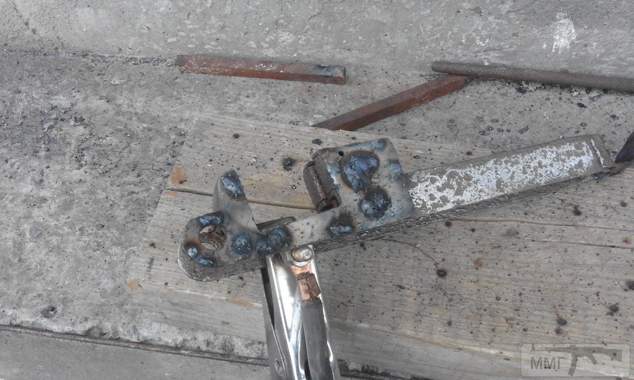

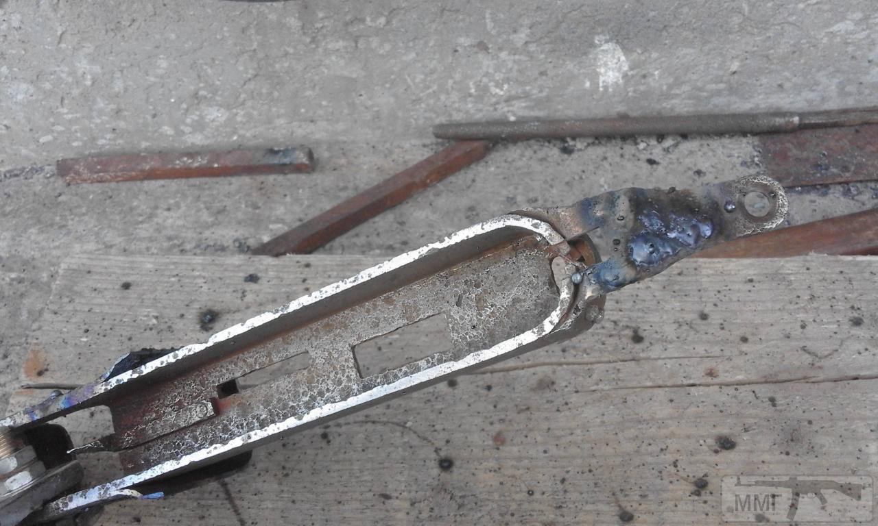

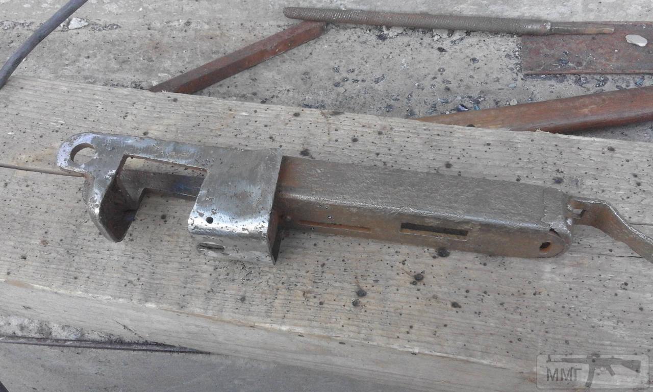

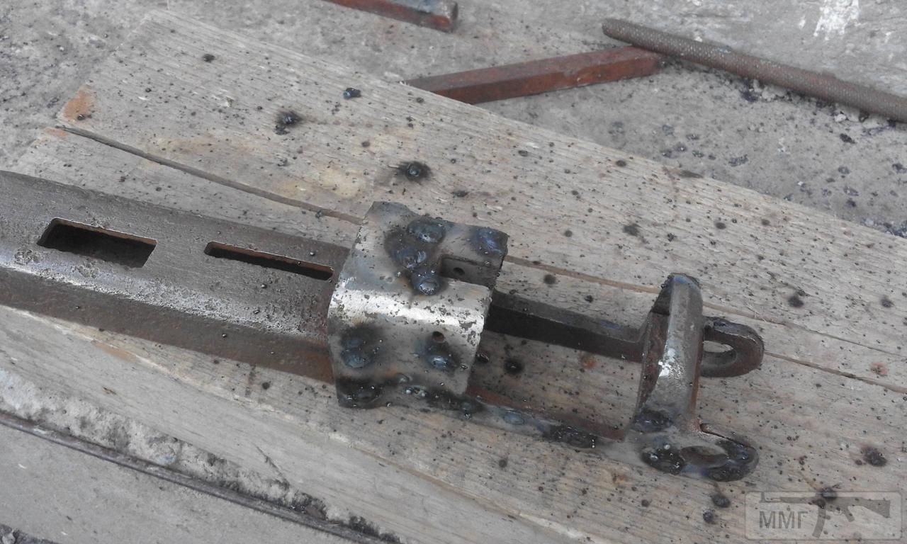

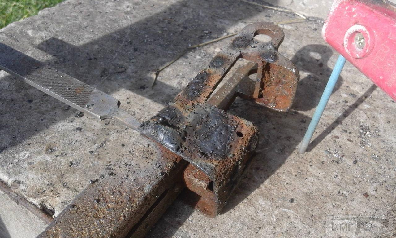

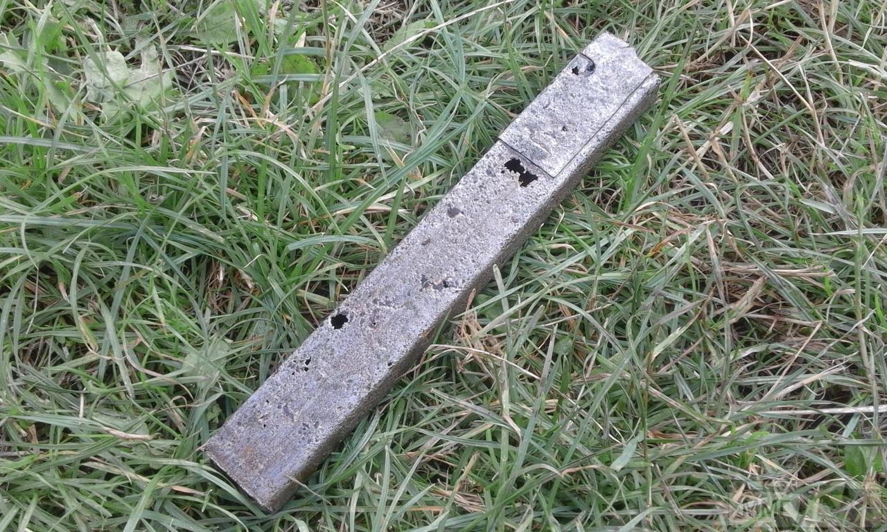

Перша заливка зваркою проблемних місць. Форма надана. По переду ще купа проходів.

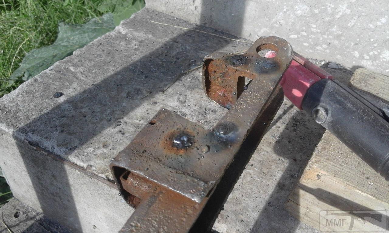

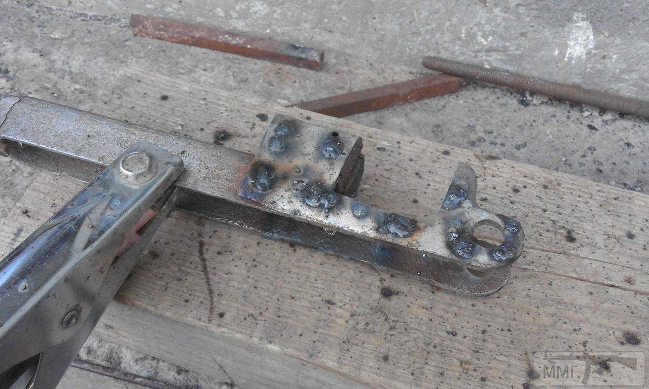

Где 663 » 25 июл 2018, 08:51

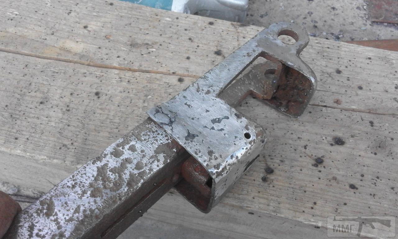

Зварка, очистка та зварка. Рама була доведена до потрібного стану, на жаль сів телефон та фото готової не зробив на той час.

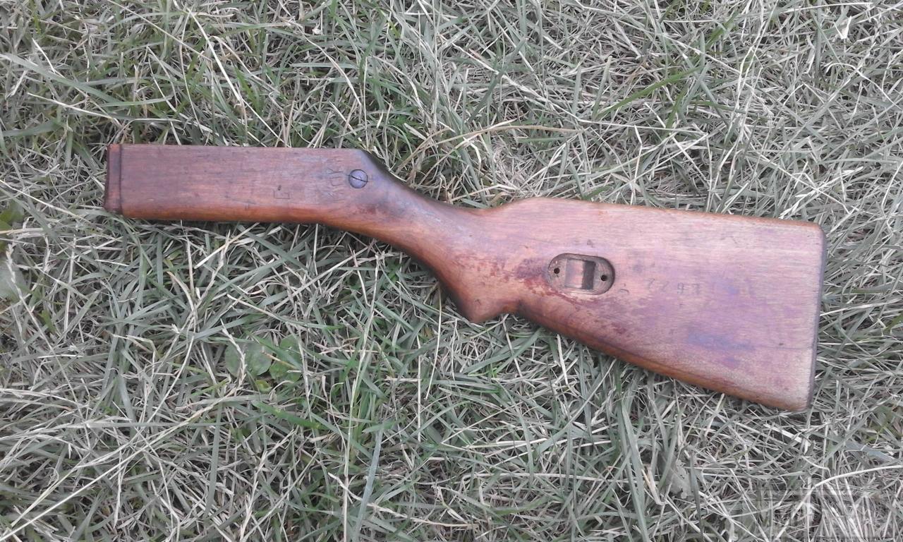

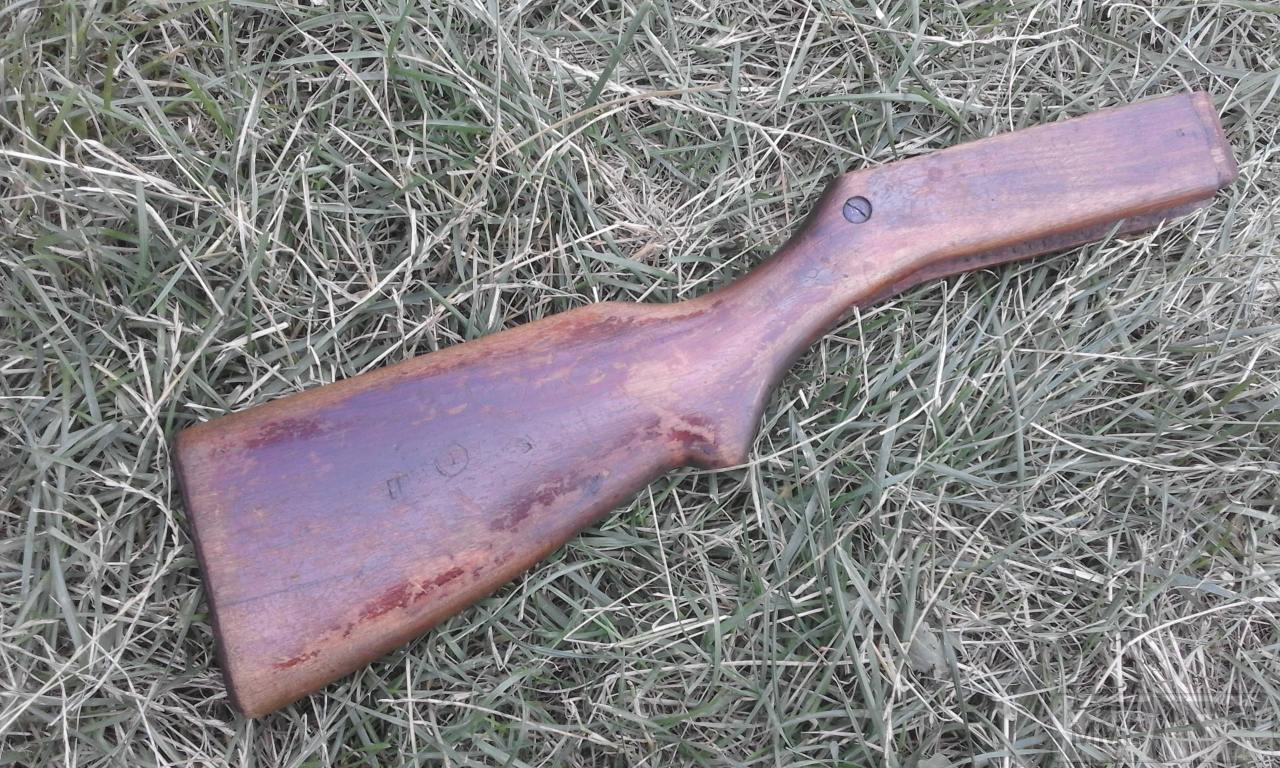

Ось такий приклад дістався Іванові. Антабка та тильник теж в наявності, хороші та відновлені. Затворна рама підганялася в ході роботи до прикладу, оскільки на рамі були чуть деформації металу.

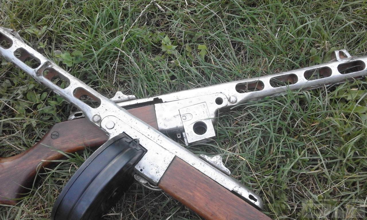

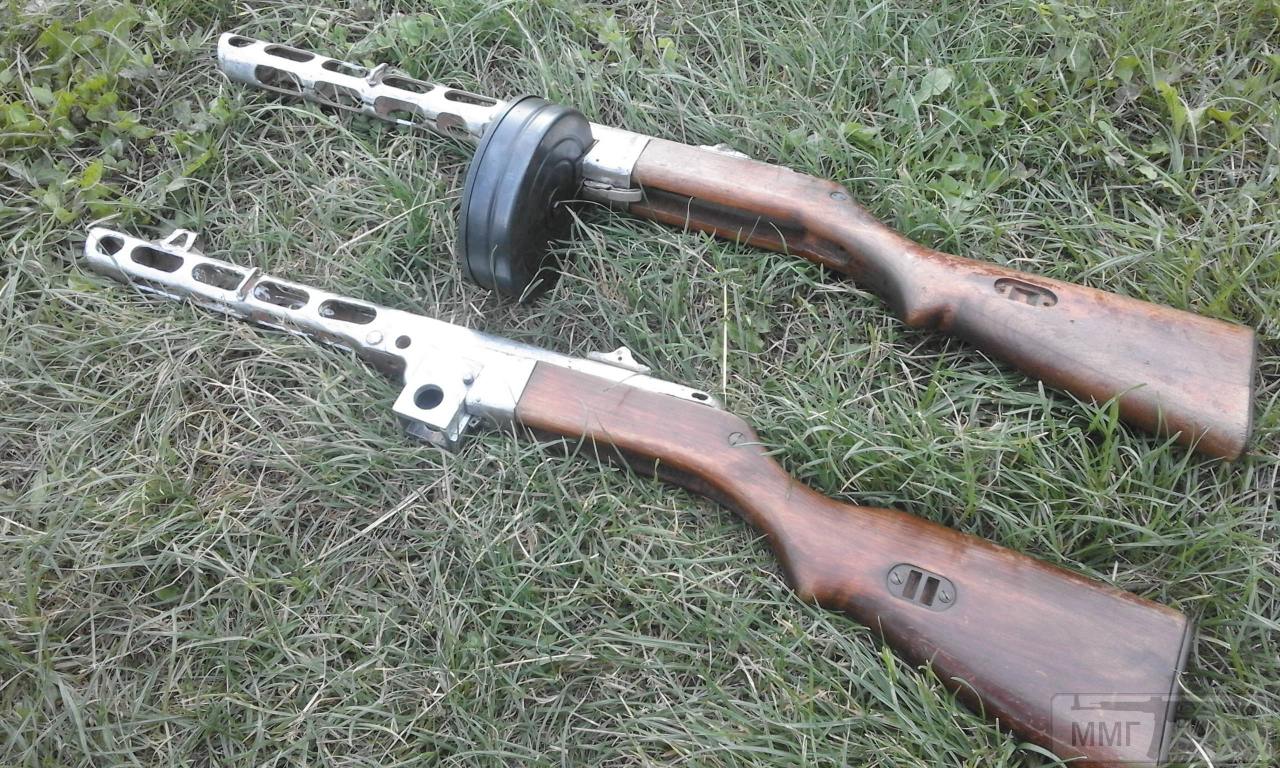

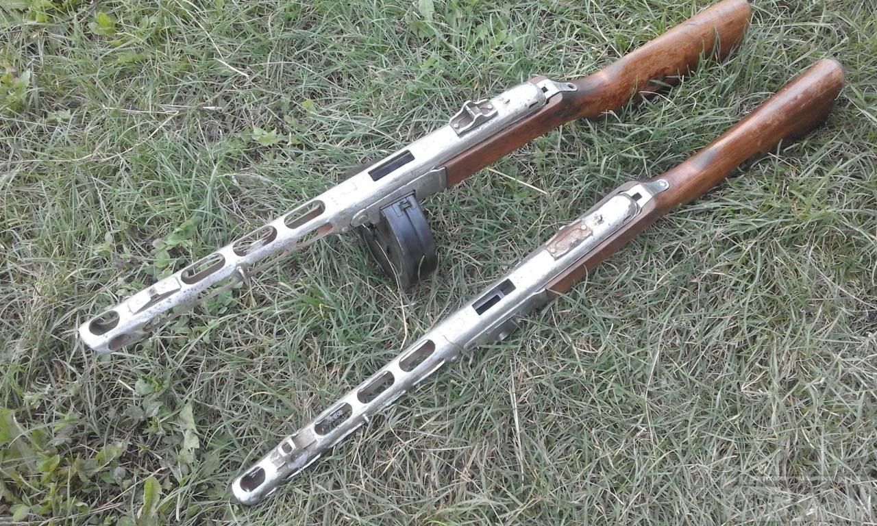

Где 663 » 25 июл 2018, 09:12

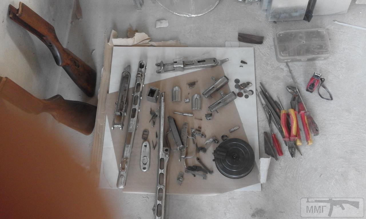

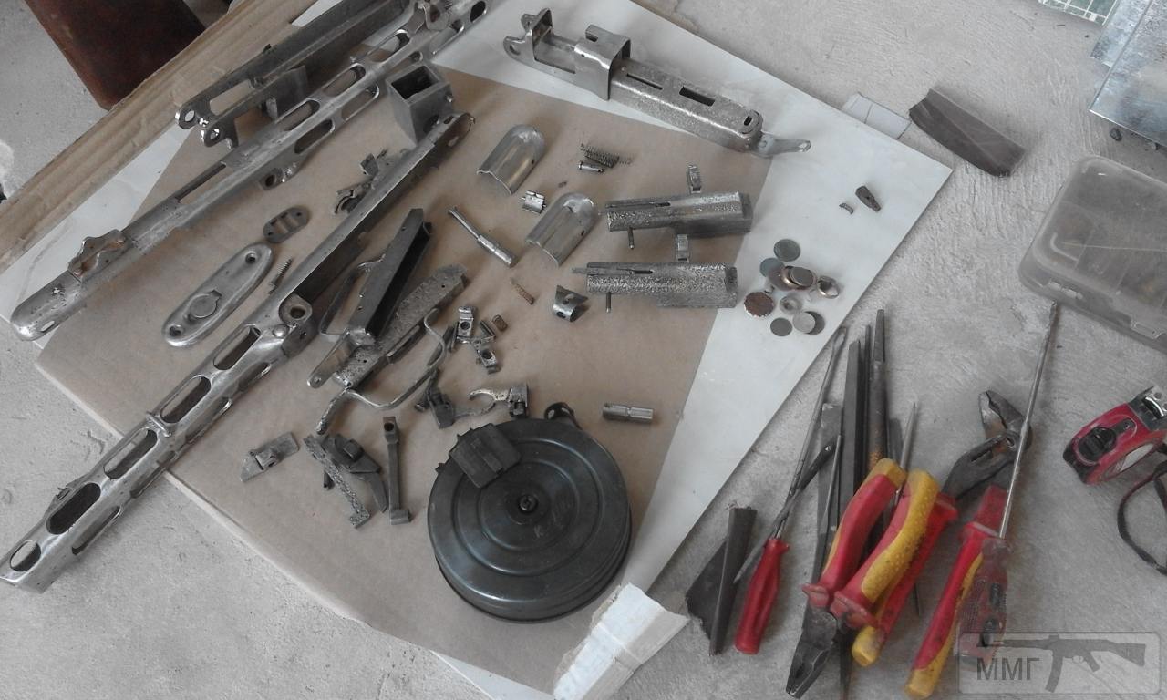

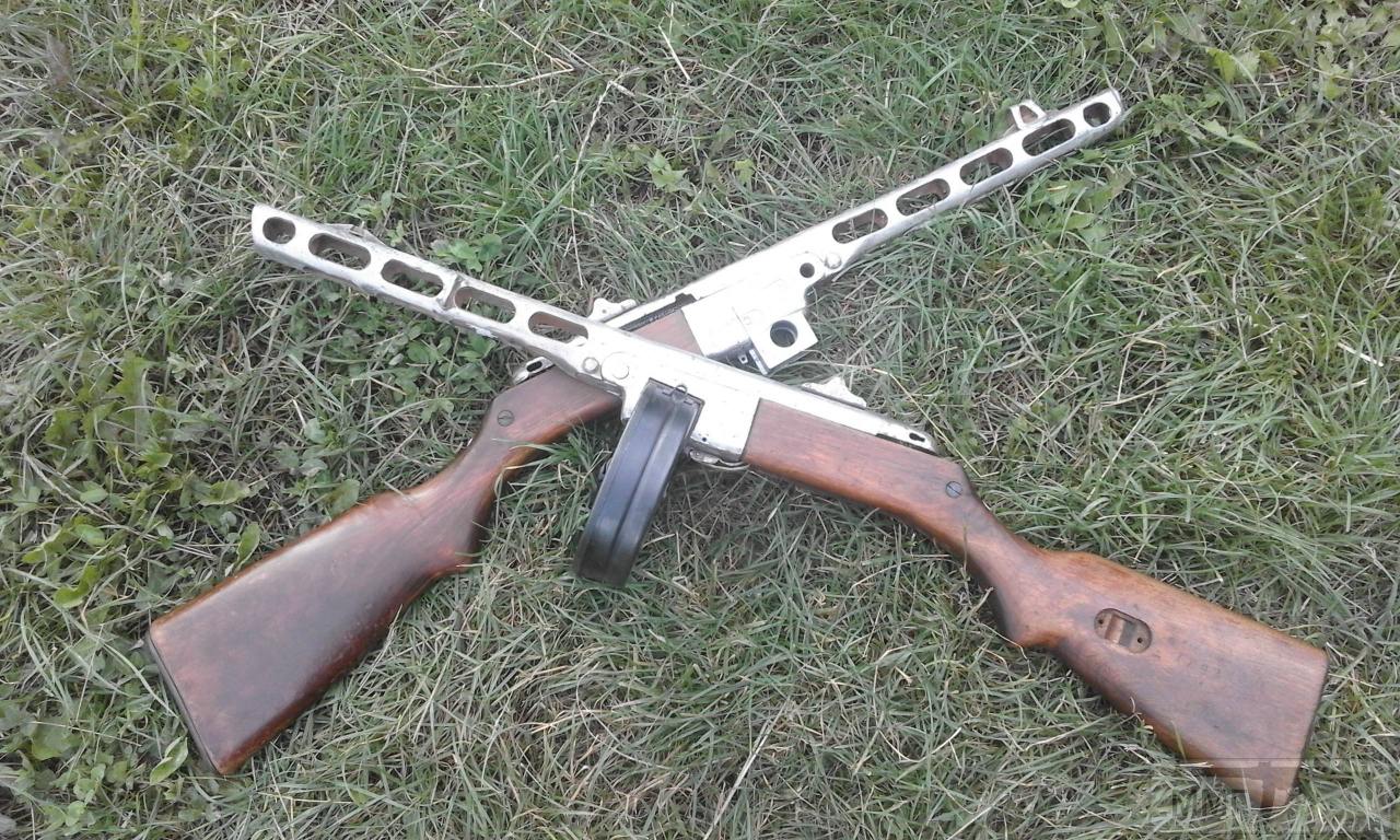

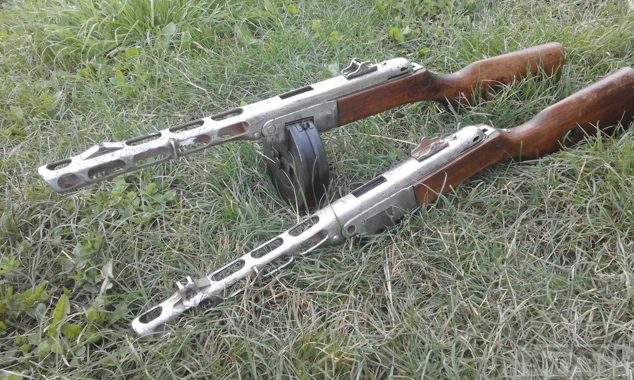

Такого результату добився на вчорашній вечір. На все пішло два вечори по 2-3 години та ще практично цілий день. Але саме в цей день було натхнення. По переду шліфовка перед воронінням. Метал очищений лише болгаркою з листковим диском. Барабан та адаптер підганалися на штатне місце в ході роботи над затворними рамами. (як писав вище на жаль сів телефон та не вдалося зробити усі фото. Фінішні фото теж шляпа, почав накрапати дощ під вечір та все зробив швидкоруч). Люблю працювати на вулиці, тоді є настрій до роботи.

Где Sanek » 25 июл 2018, 09:37
663 писал(а):
25 июл 2018, 09:12
:good: Получился почти склад!

Где 663 » 25 июл 2018, 13:59
Sanek писал(а):
25 июл 2018, 09:37
Маю надію що після шліфовки та вороніння вигляд буде хороший. Склад звичайно не получиться але стан хоча б буде задовільний. Ті місця де після зборки на макеті не видно, то і не варив, залишив як є. Так швидше та і на згадку яким був механізм до відновлення.

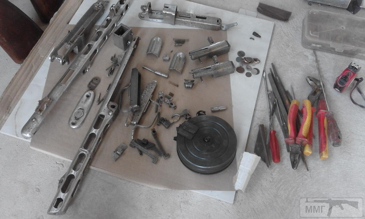

Где 663 » 26 июл 2018, 00:53

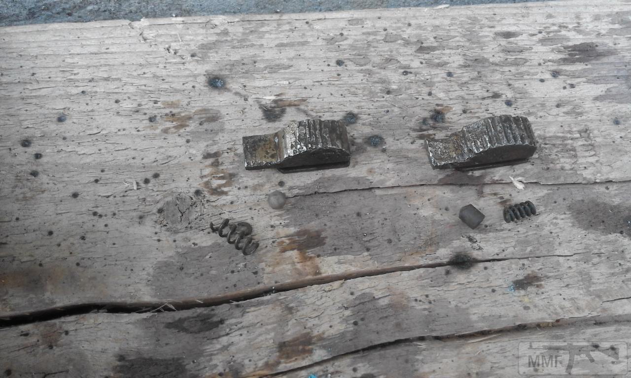

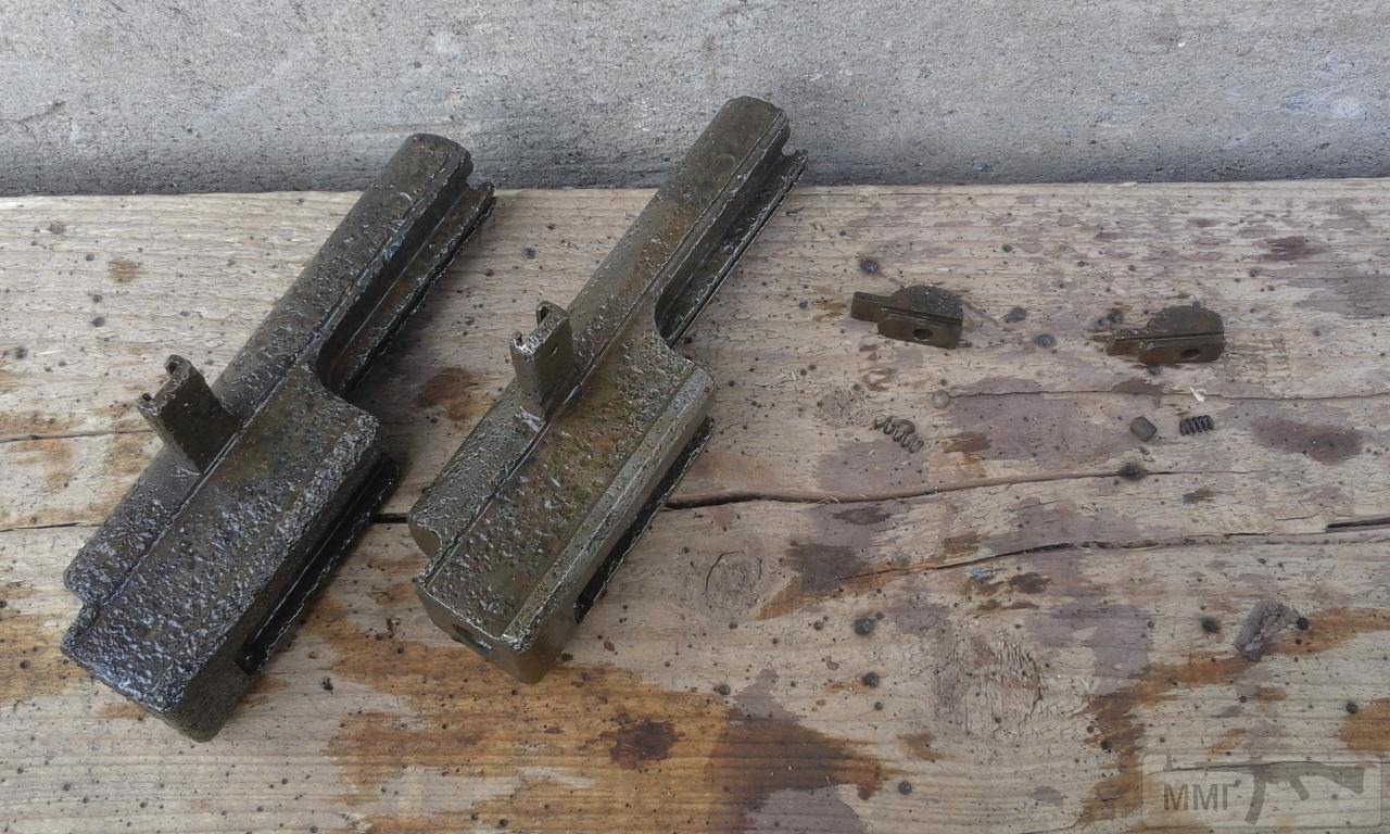

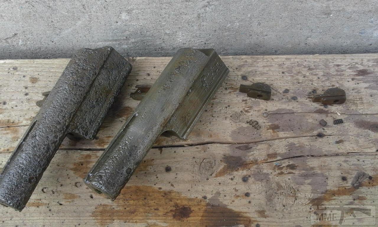

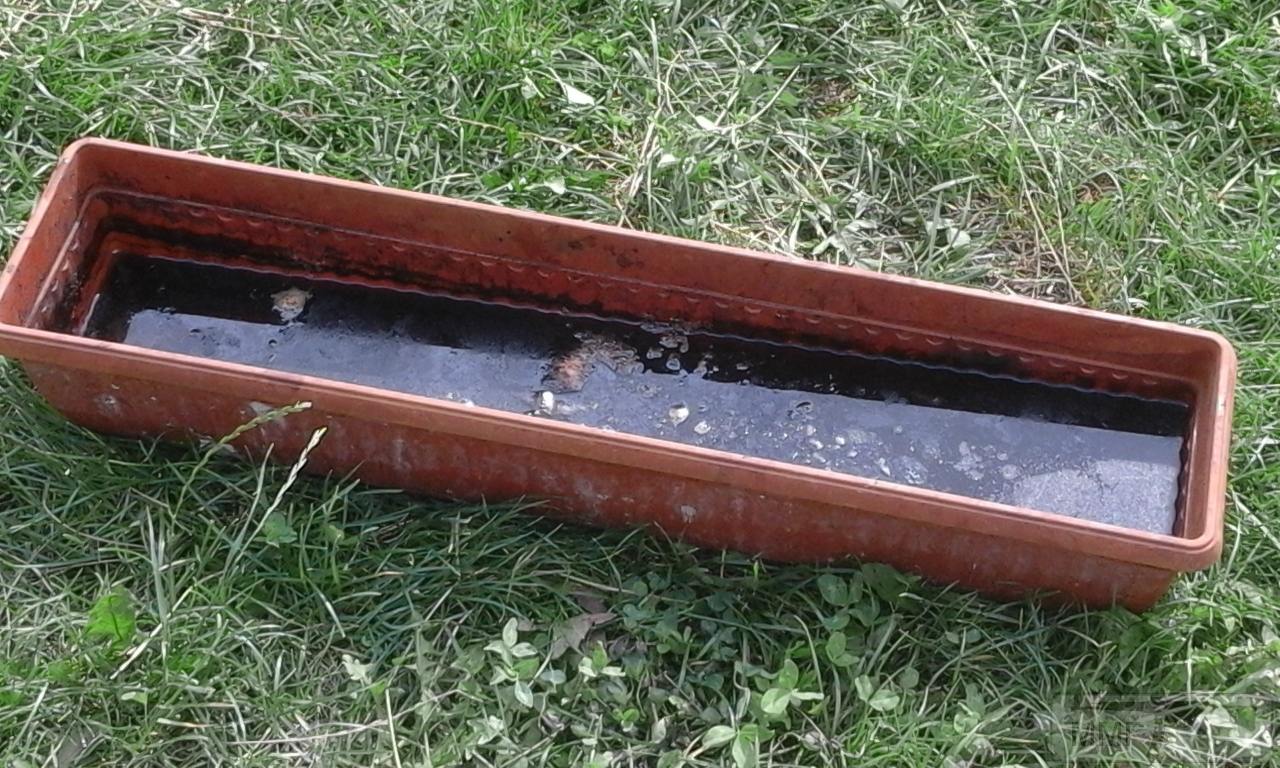

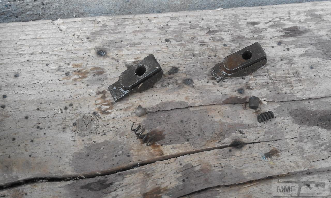

Прийнявся за чистку тих запчастин які закинув учора у оцет. Корозія чуть залишилася, от же закинув усе назад у оцет. З затворів скинув переключатілі запобіжників, вони виявилися різними. На ранньому шарик а на пізньому шпиньок. ще до того ж кнопки не поміняти місцями. Кнопка з одного затвору не сядять на інший затвор, просто не налазять. Спускові механізми навіть не виймав з оцету, це зроблю завтра.

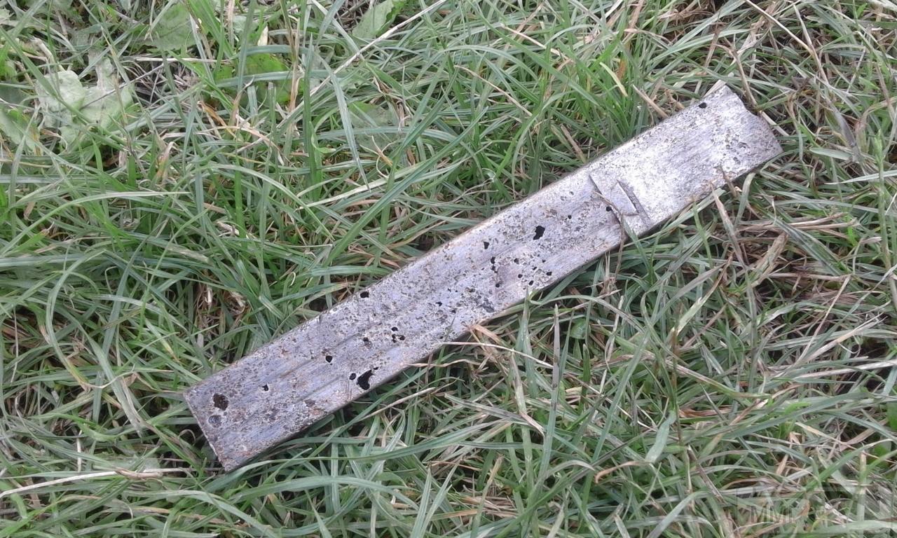

Где 663 » 26 июл 2018, 00:56
Спіткала невдача. Магазин на вигляд був живенький але після очистки землі з середини момент розчарування. Поки що законсервую його та подумаю.

Где Sanek » 26 июл 2018, 00:59
663 писал(а):
26 июл 2018, 00:56
та подумаю.
Купить другой не? Попадаются в хорошем состоянии. Это ведь расходник!

Где 663 » 26 июл 2018, 01:00

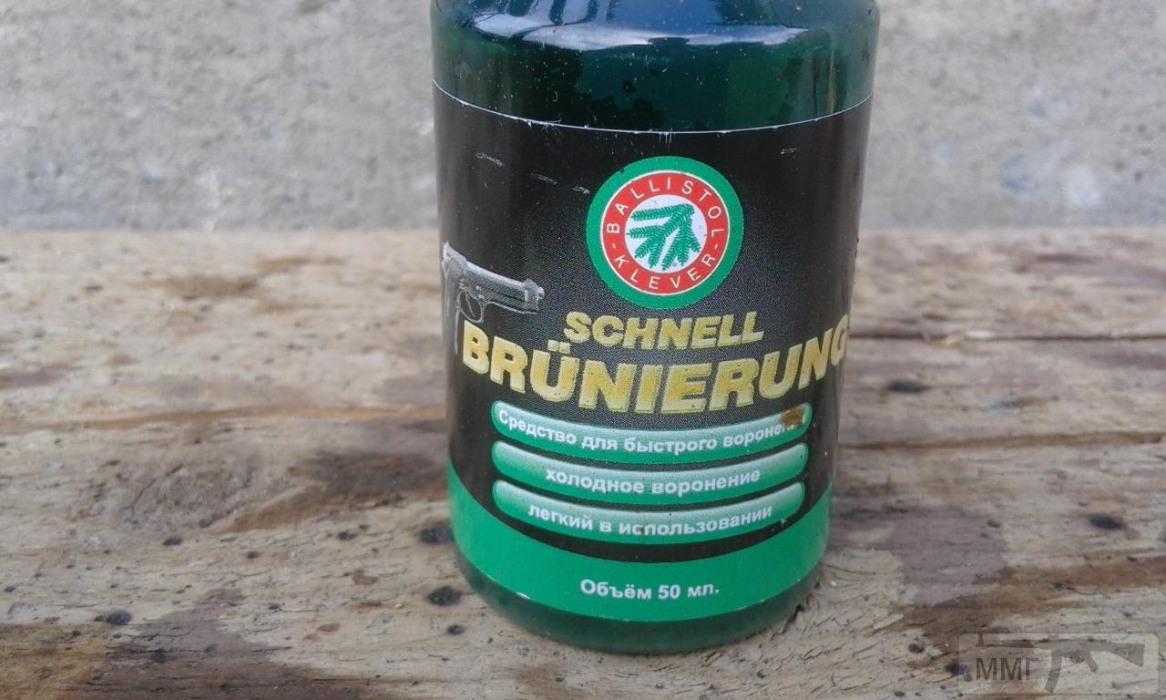

Прикупив у зброярському магазині рідину для вороніння. Пляшечка 410 грн, чи вистачить на два макети не знаю точно. Як завжди іду провіреним шляхом.

663, это ерунда, а не воронение. Разве что только для полки. Когда-то брал у соседей средство ...какой-то Боб по-моему, вот это вещь! Берешь кастрюлю, наливаешь эту ерунду и варишь деталь. Обезжирив конечно. Ни запаха, ни грязи. Можно даже в квартире. Вода испаряется, можно подливать чистую дистилированную. Средство многоразовое, попользовался, остудил и слил в бутылку, Воронение получается отличное и стойкое как заводское. Чем дольше варишь, тем темнее.

Где 663 » 26 июл 2018, 01:06
Sanek писал(а):
26 июл 2018, 00:59
Такі покупки це кіт у мішку. Копаний після чистки може дати такий же сюрприз а купляти за три тисячі складський це не розумно. Бюджет кожного з цих макетів не перевищить три тисячі гривень а то і 2500. Такі знахідки як магазин в наших краях ще попадаються о то ж почикаю.

Я Клевером воронив не один механізм. Вороніння стоїть нормально. На копані механізми наношу не багато, так виглядає потерто та поношено, саме то.
Ваш спосіб судячи з відгуків економний та продуктивний, вже звертав на нього увагу.. Одна біда де купити довгий таз з нержавійки щоб у ньому виварювати деталі.

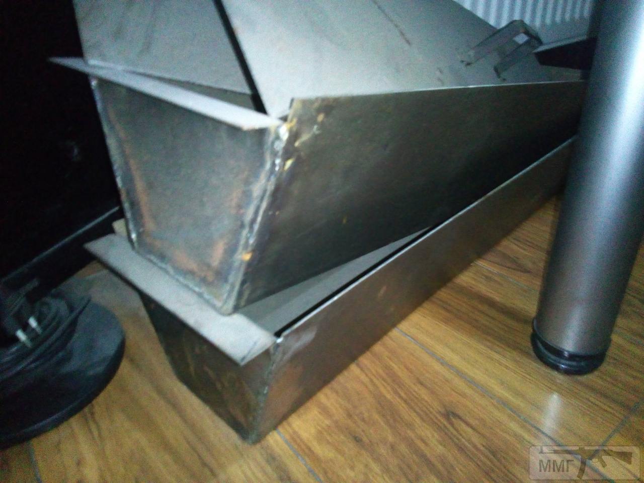

Мне образно говоря за бутылку сварили пару таких "гробиков" с крышками. В одном варка для обезжиривания, в другом воронение. Не обязательно из нержавейки.

Мне спаяли тазик из оцинковки 0,55 мм, пока держится.

Где 663 » 26 июл 2018, 19:59
Попрацював сьогодні ще трішки. Порозбирав спускові механізми та затвори. З механізмами буде усе гаразд а от у затворів потрібно міняти бойки та у одного екстрактор. Великі деталі під вороніння майже готові. Все прошліфовано.
