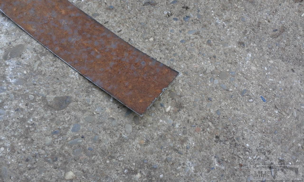

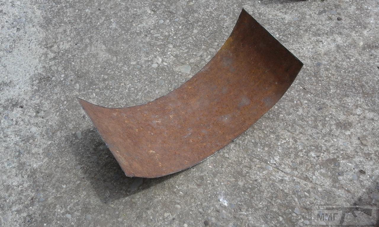

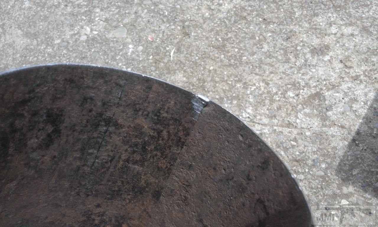

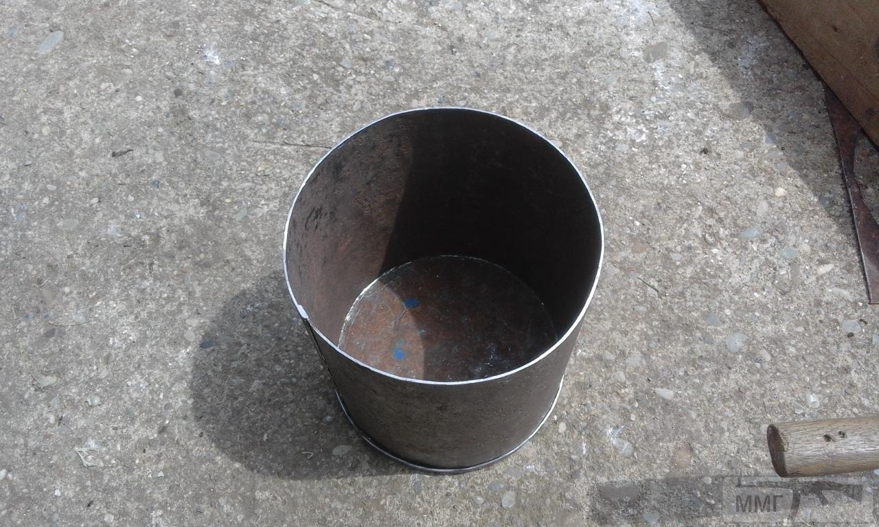

Где 663 » 09 май 2018, 21:22

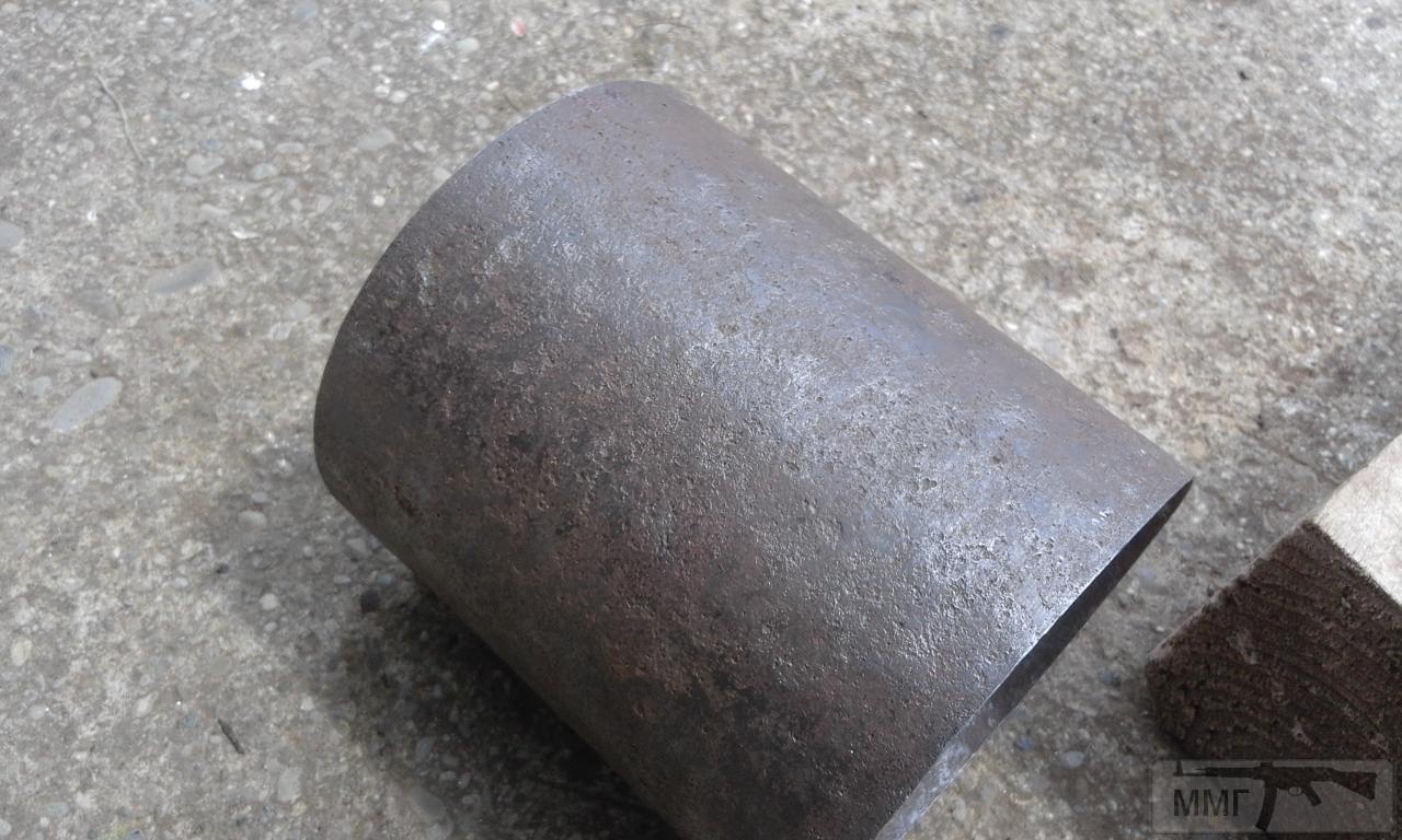

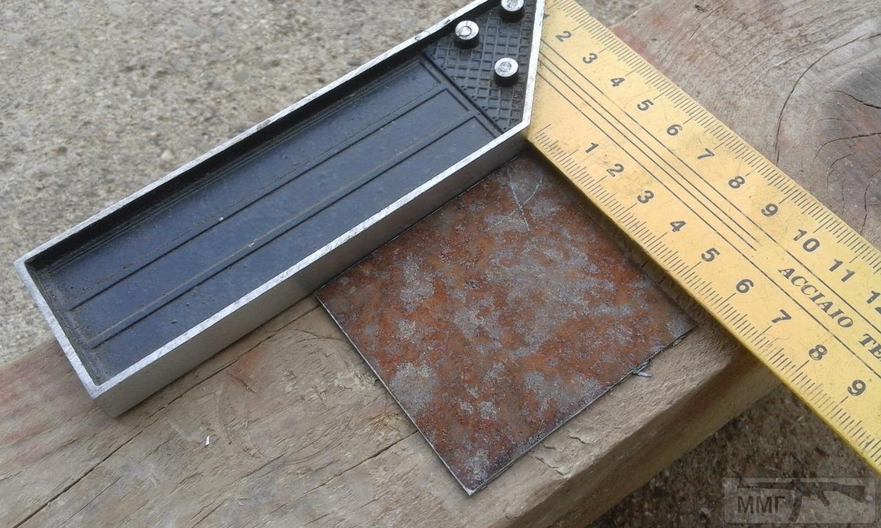

Вирізав полосу потрібної ширини, скрутив на довбні до потрібної товщини та прихватив легенько но надійно зваркою, з двох кінців. Після того як зваркою заціксував,пройшовся молоточком, для вирівнювання. Получилася труба потрібної товщини та довжини.

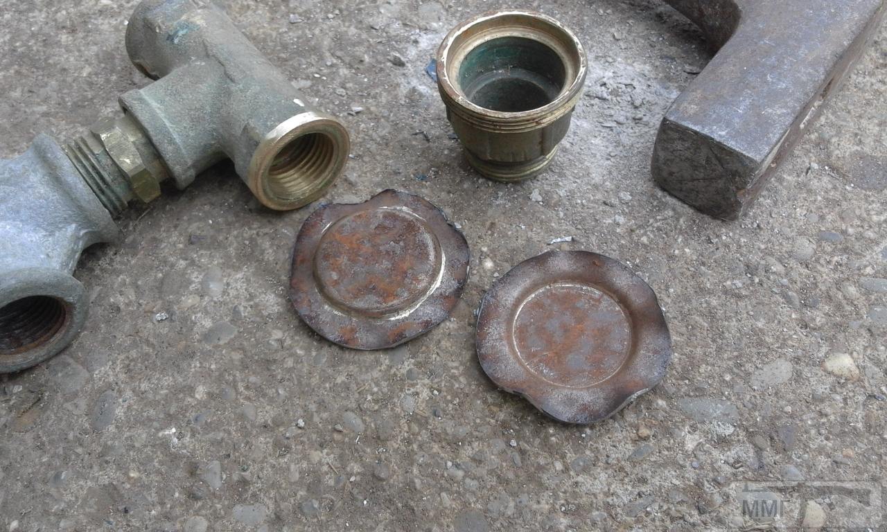

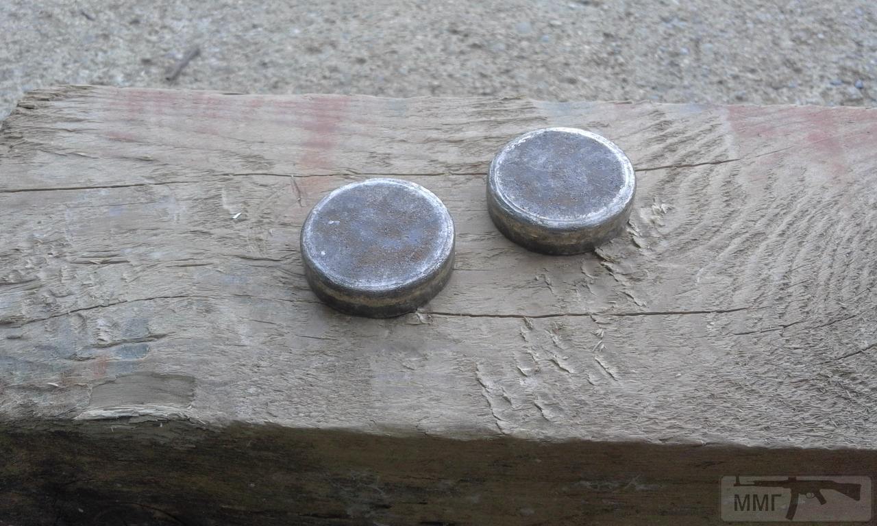

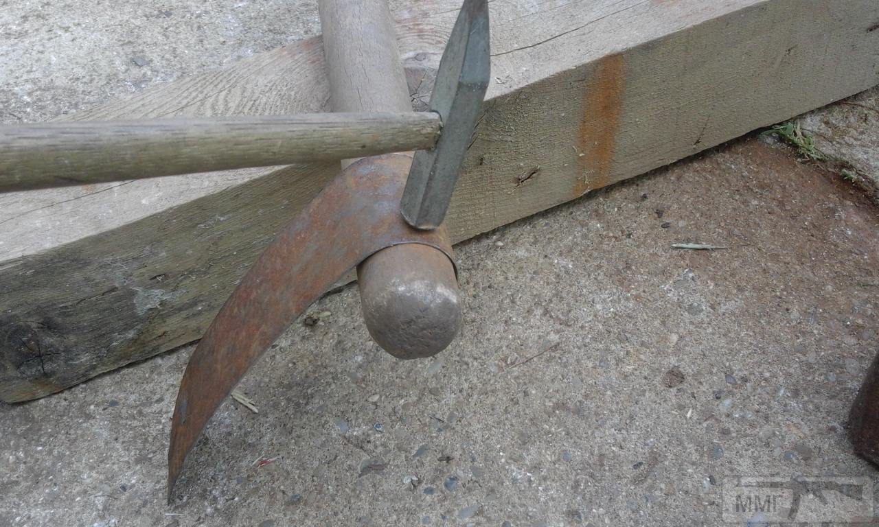

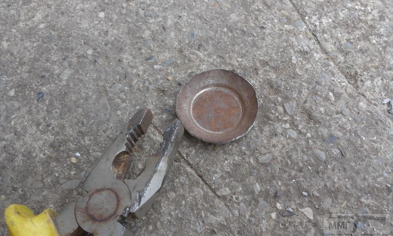

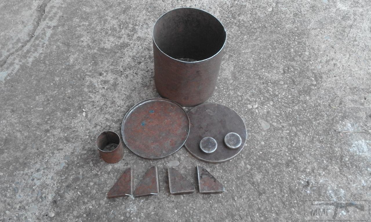

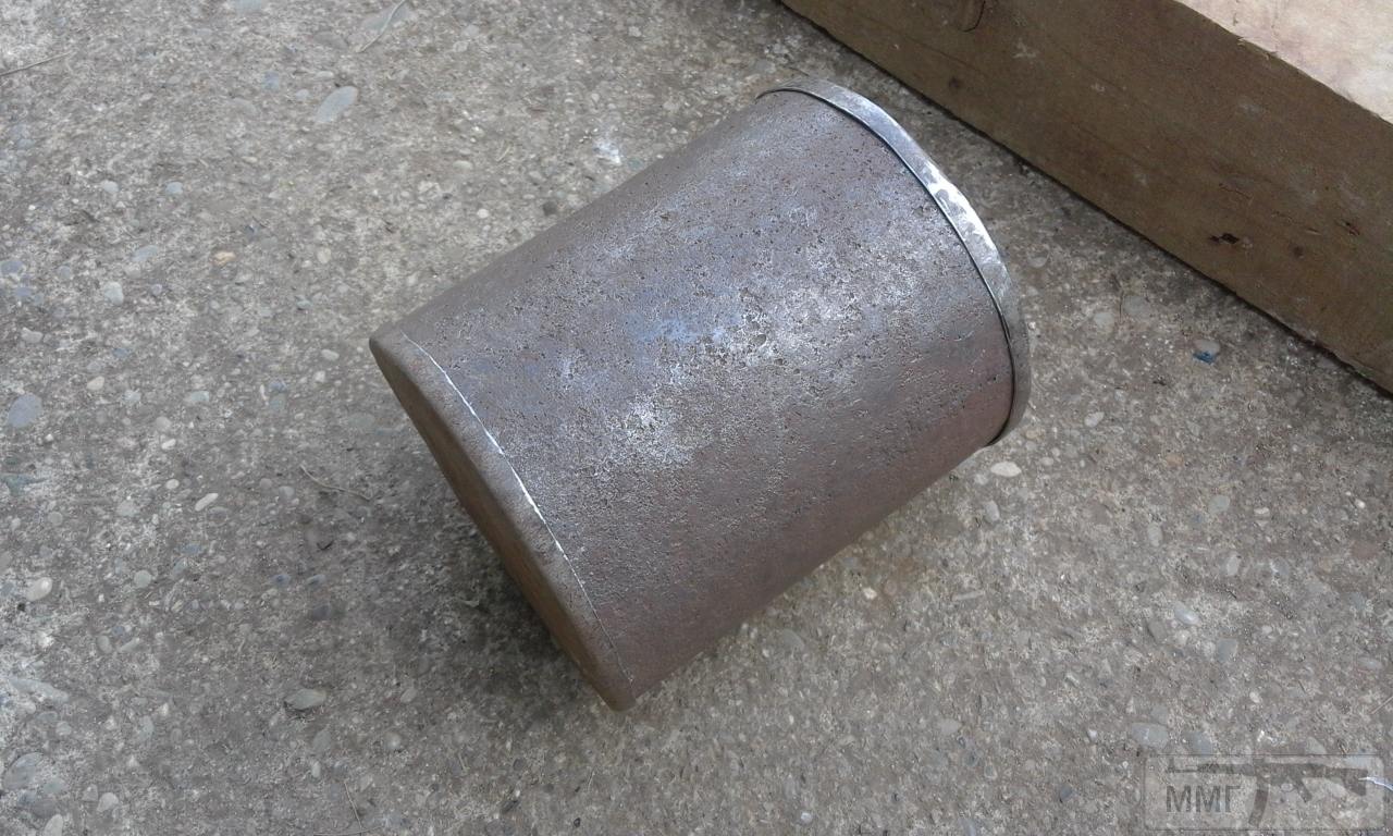

Где 663 » 09 май 2018, 21:37

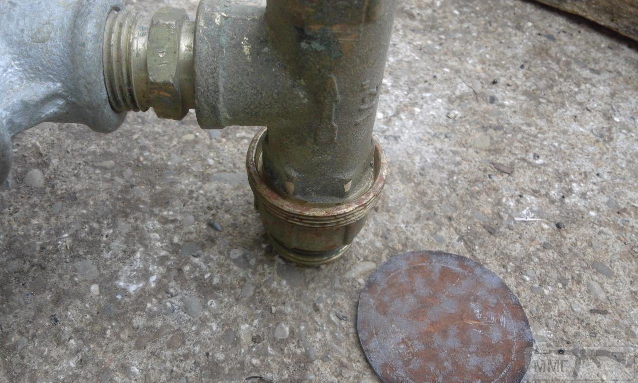

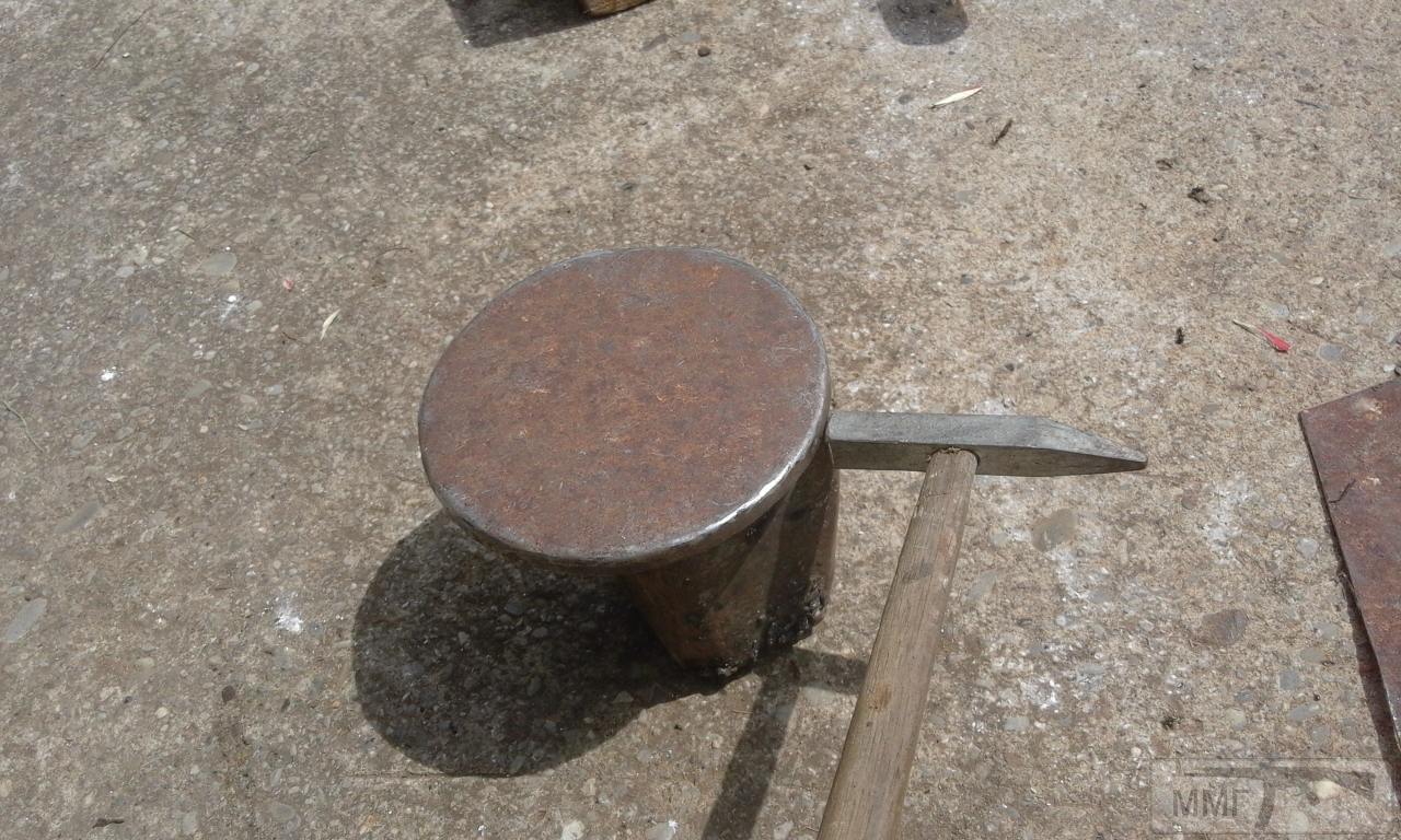

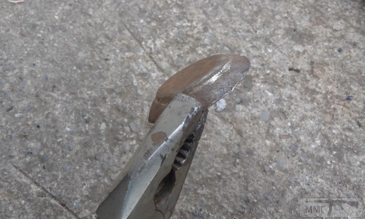

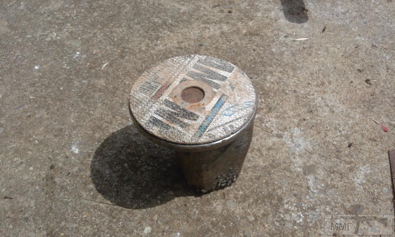

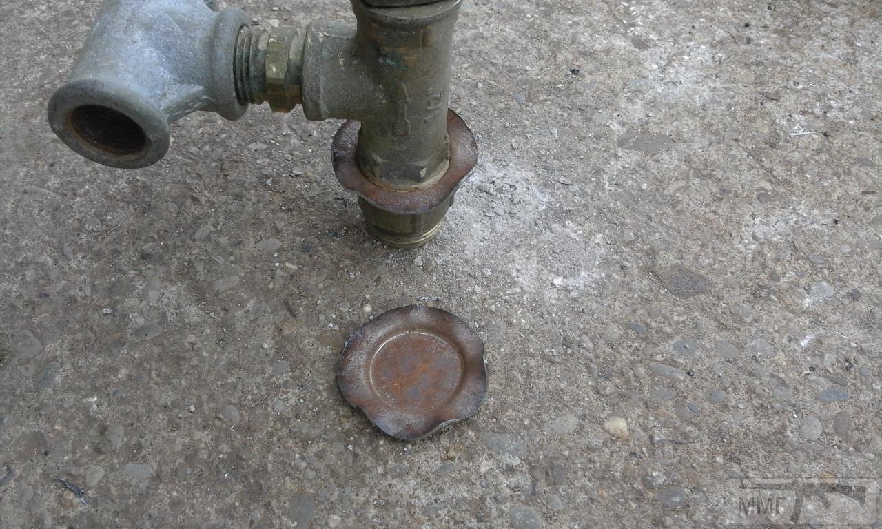

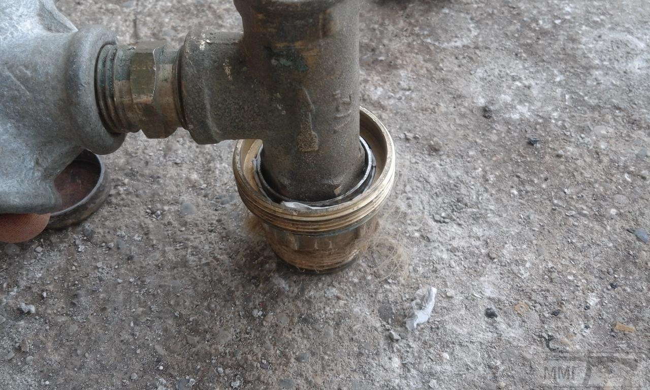

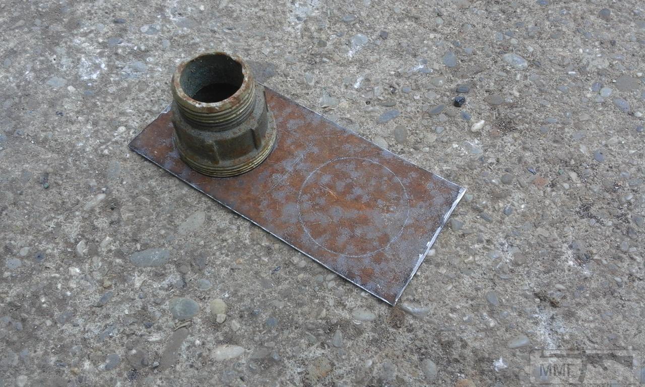

Вирізав заготовку, відмалював коло потрібного діаметру (шаблоном служив використаний диск потрібного діаметру, був підігнаний спеціально). Плоскогубцями по намальованій лінії зробив чуть загин. до того стану поки кришку не стало вести, все поправимо. Після плоскогубців на краю кувалди відчиканив по колу загин, під прямий кут. Одів те що получилося та легенько прочиканив вже на штатному місці.

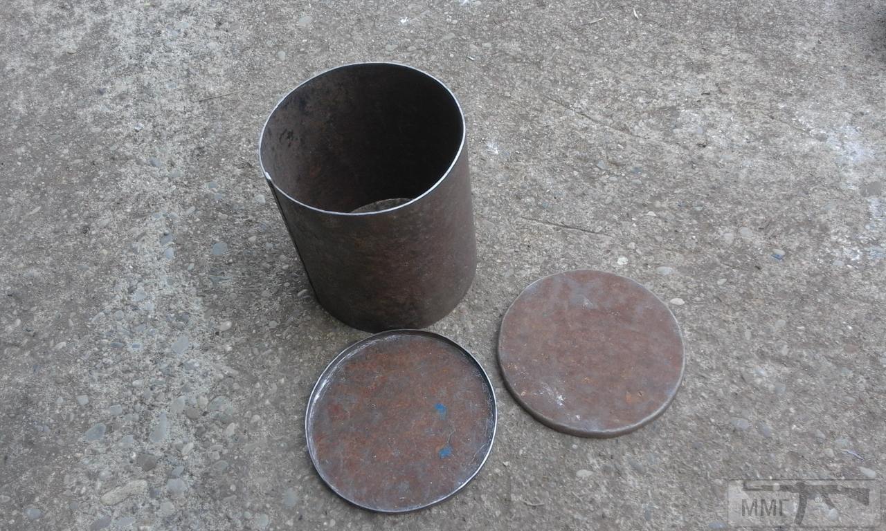

Где 663 » 09 май 2018, 21:45

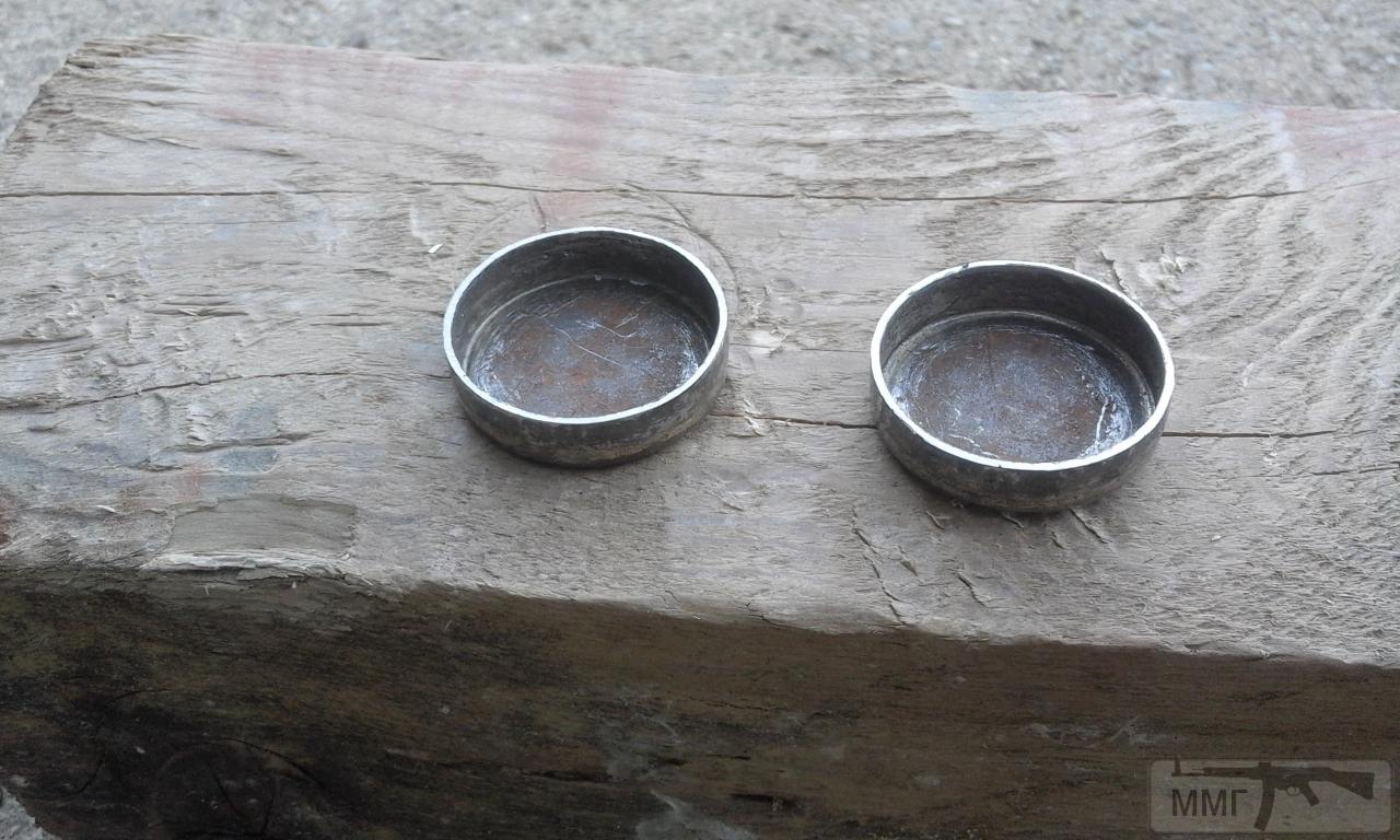

Тим же шляхом зробив другу кришку. Поки що все чорнове та буде ще підрівнюватися та підшліфовуватися. Зарас головна задача зібрати деталі, а потому підгонка.

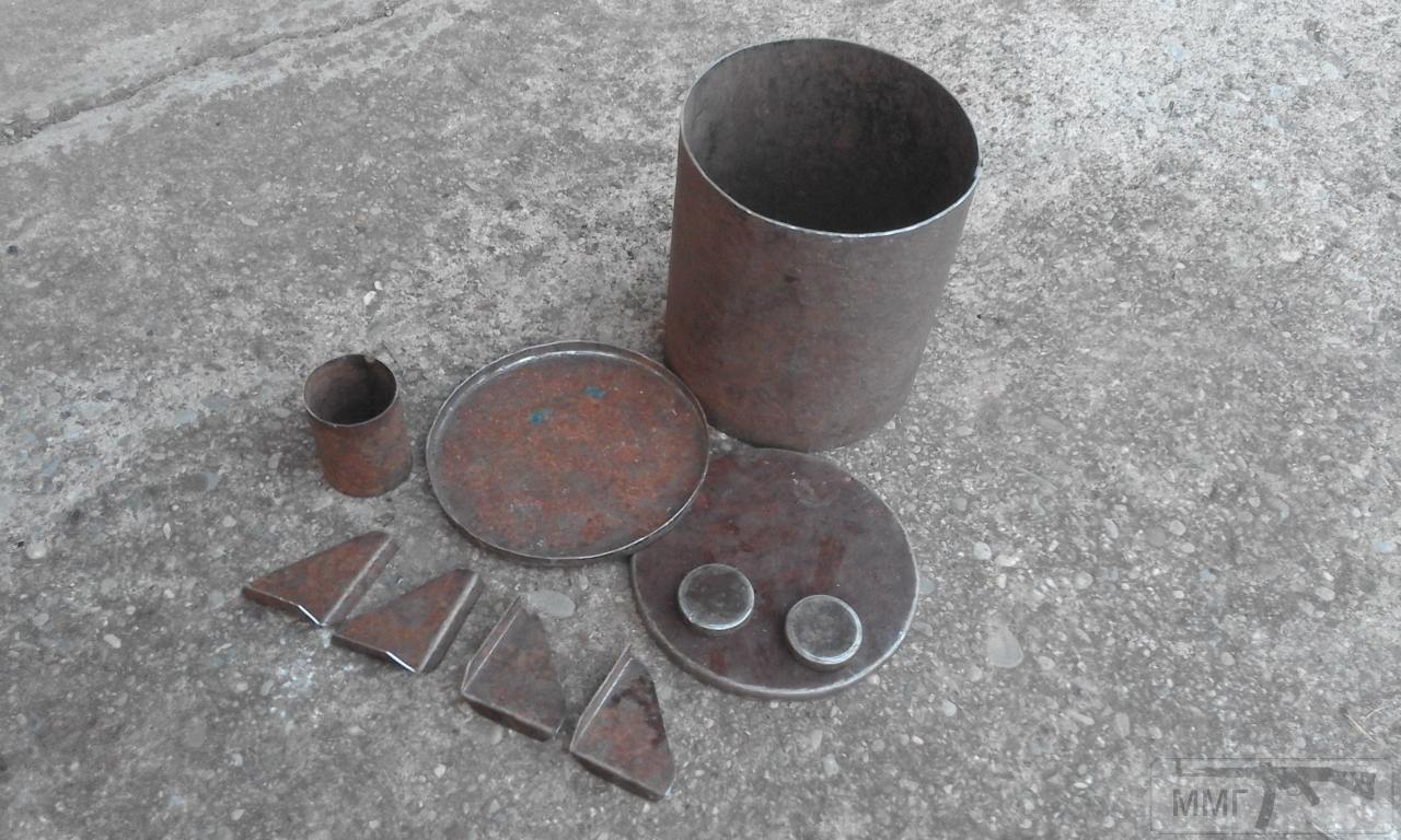

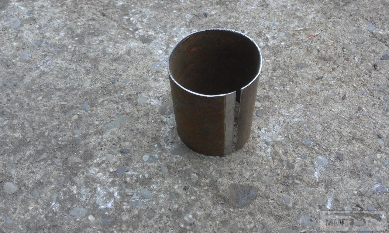

Где 663 » 09 май 2018, 21:59

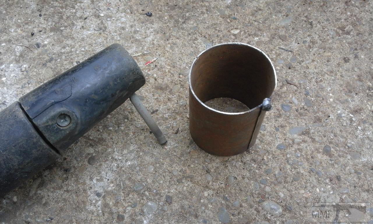

Вирізав полосу потрібної ширини та скрутив трубку потрібного діаметру. Зачистив місця стику та по кінцях прихватив зваркою. Все зачистив. В майбутньому все буде пропаяне, але поки що все так.

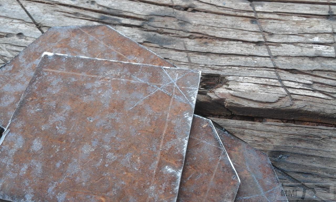

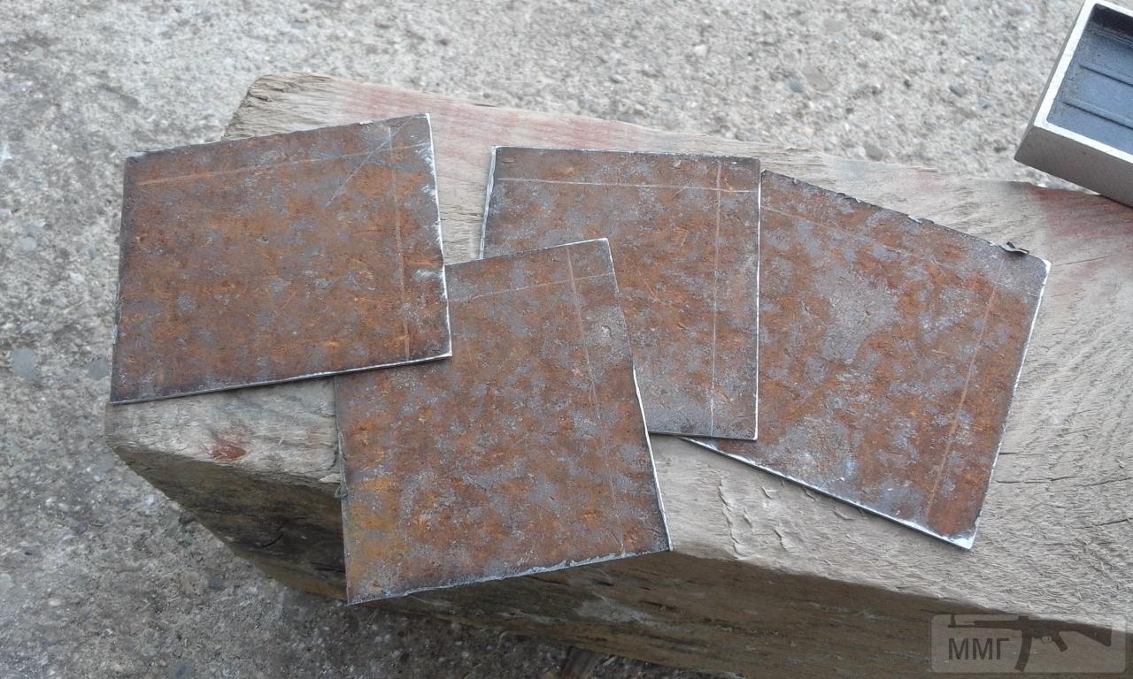

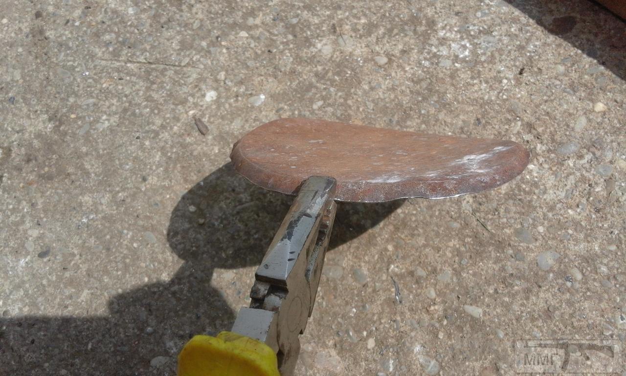

Где 663 » 09 май 2018, 22:22

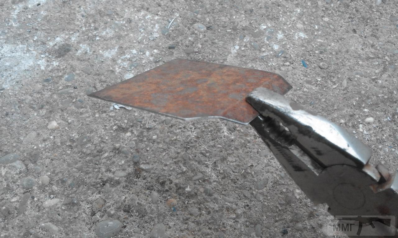

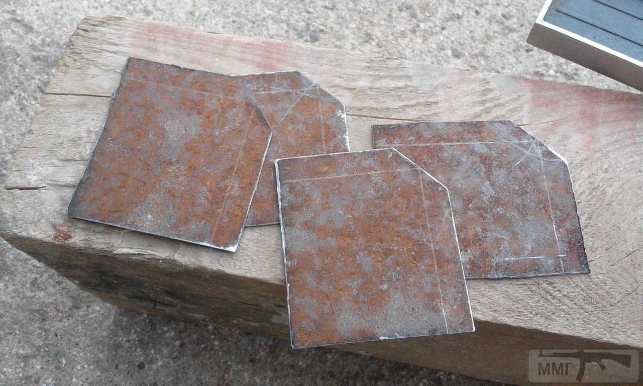

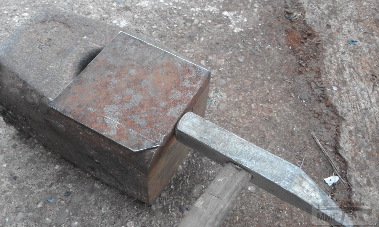

Ребра для жорсткості. Вивів прямій кут на двох сторонах, розкреслив та зрізав один кут.

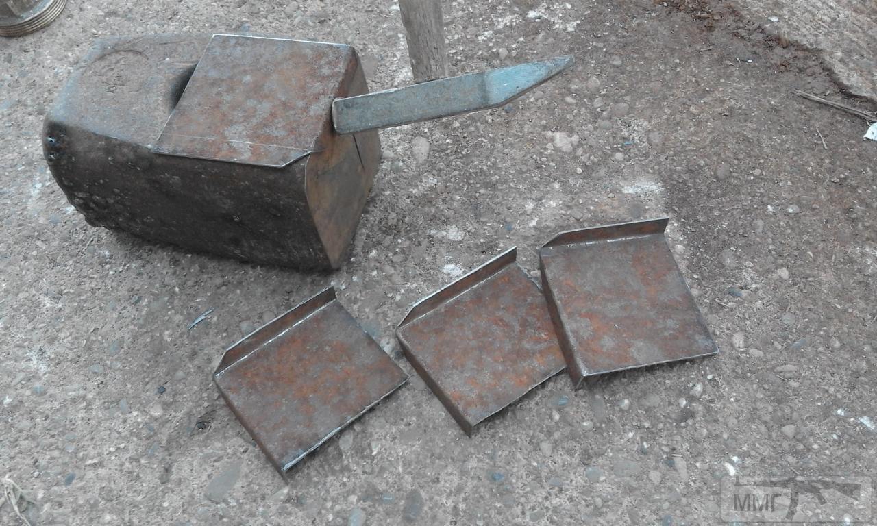

Где 663 » 09 май 2018, 22:29
Спочатку чуть загнув плоскогубцями та догнув на кувалді молотком. На цьому відложив деталі в сторону, щоб встигнути зробити пробпки.

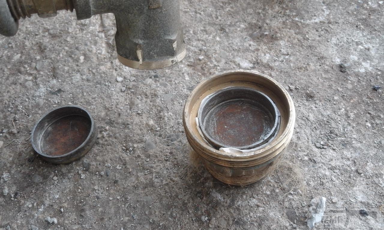

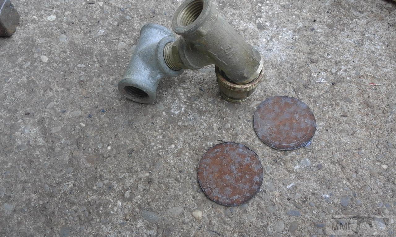

Где 663 » 09 май 2018, 22:54

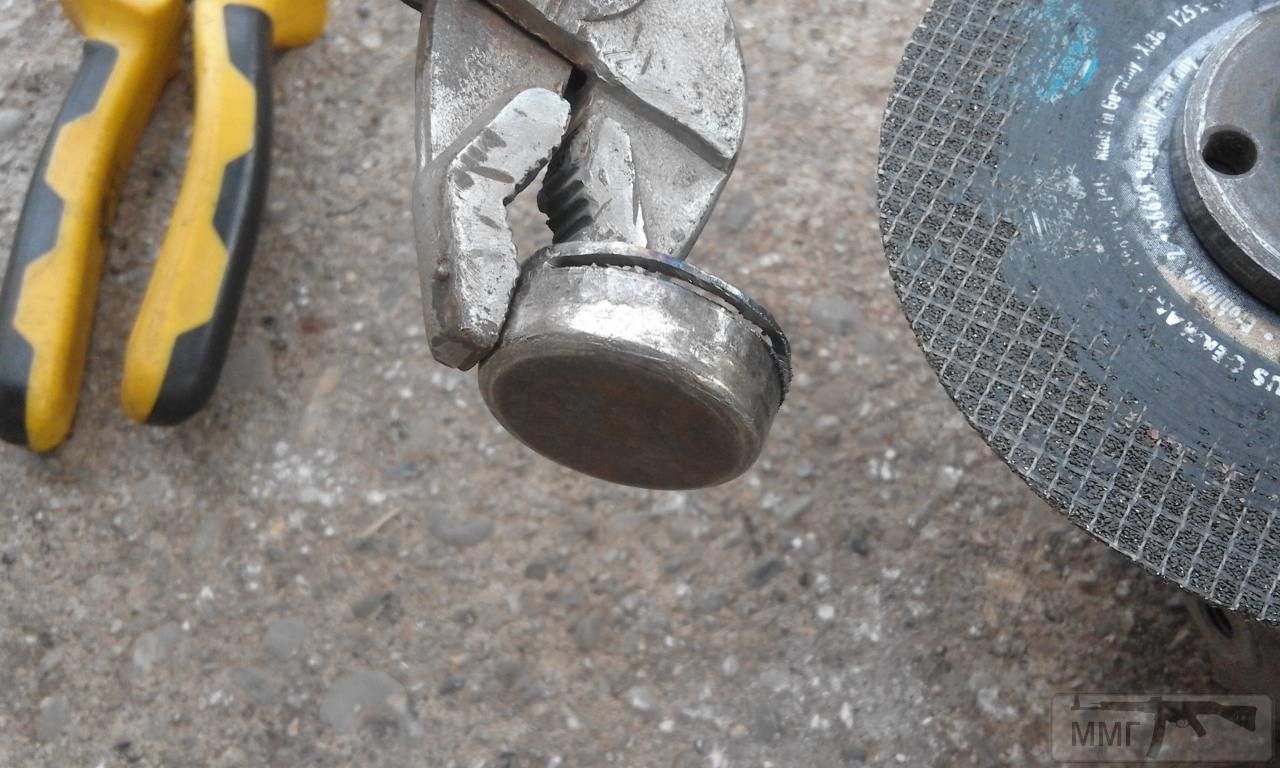

Пропки робив чуть спрощені. Паяти для мене справа ще та, от і упростив чуть но на фініші буде все чітко.
Підібрав всякі приблуди та почав чиканити пропки. На фото по порядку.

Слідуючий хід це прогонка по трубі. На жаль внутрішній діаметр 32мм та прийшлося підложити папір шоб получилося 30мм. Грубі заготовки готові.

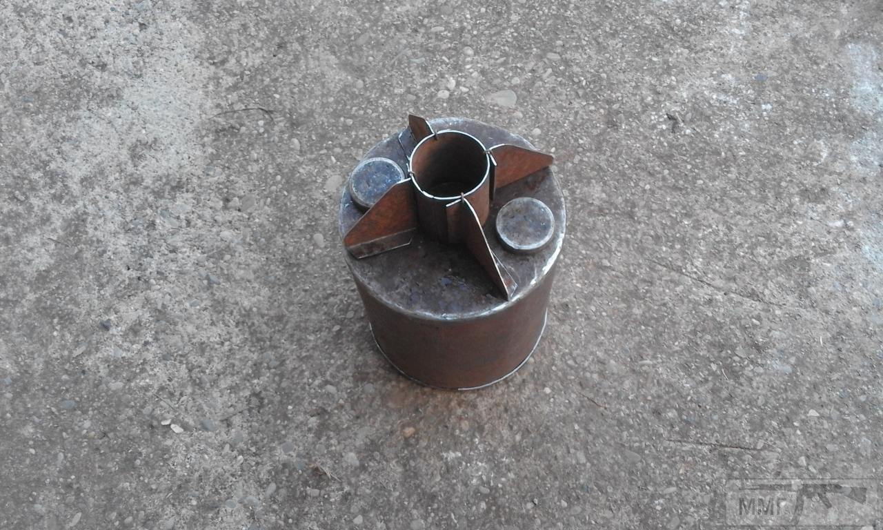

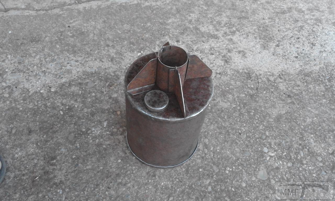

Все що получилося на сьогоднішній день. По переду ще багато роботи, отвори, підгонка та вирівнювання. Саме гірше для мене це пайка, від однієї згадки про пайку настрій падає.

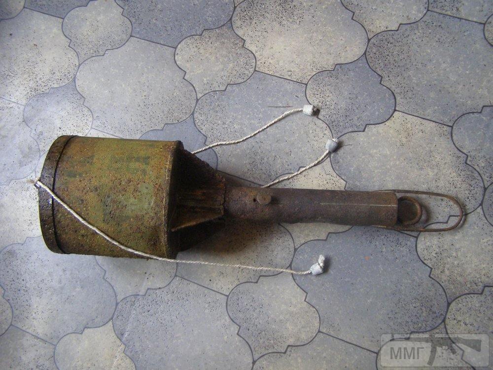

Где Sanek » 10 май 2018, 01:02
Веревочки с грузиками на ней зачем? Чтобы цеплялась за проволочные заграждения?

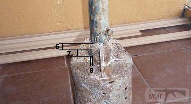

Знову питання.
1-Загин верхньої кришки.
2-Загин нижньої кришки.
3-Діаметер отвору для заливки.
4- Діаметер отвору для запалу.
5- Висота вушка та товщина дроту.
6-Відстань до прорізу .
7-Висота прорізу.
8-Ширина прорізу.
26381 - Граната Новицкого

Граната Новицкого
Где 663 » 10 май 2018, 01:10
10 май 2018, 00:49
Вы как я понял планируете сделать чердачного или даже из земли сохрана?
Хоча би закосити під таку (маю на увазі банку (модель на фото інша але стан такий як хочеться). Та все буде видно по ручці, після її чистики.

Где иван777444333 » 10 май 2018, 01:12
Завтра с утра всё замеряю, кроме №5
