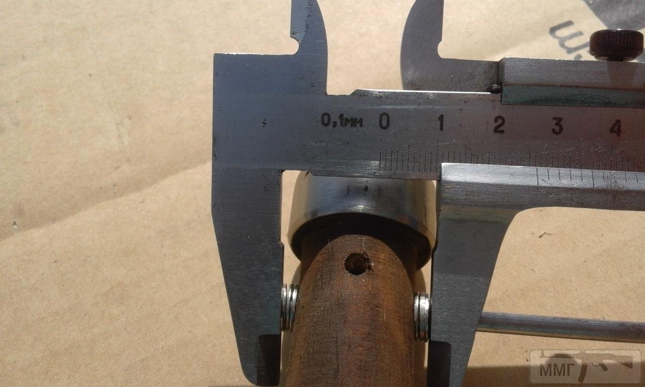

Стамескою з грубого придав грубу форму та довів наждачкою до потрібної товщини.
Поки що вигляд такий.

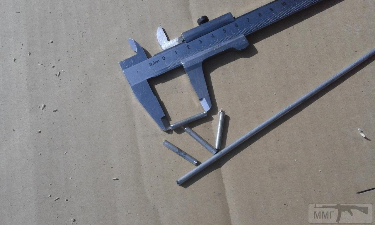

Прорахував місця під отвори та просверлів сверлом 4мм. Чуть шліфанув, знявши задири.

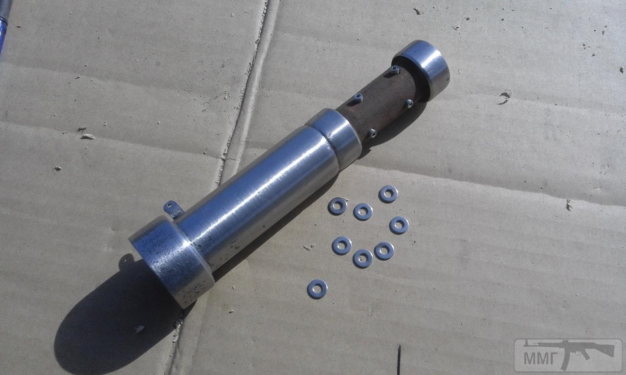

Panzerfaust 30 Klein. (Панзерфауст 30 качконіс)
Розсверлів центральний отвір більшим сверлом. Пропитав заготовку марганцовкою, на той випадок якщо краситися не буде а лише старитися.

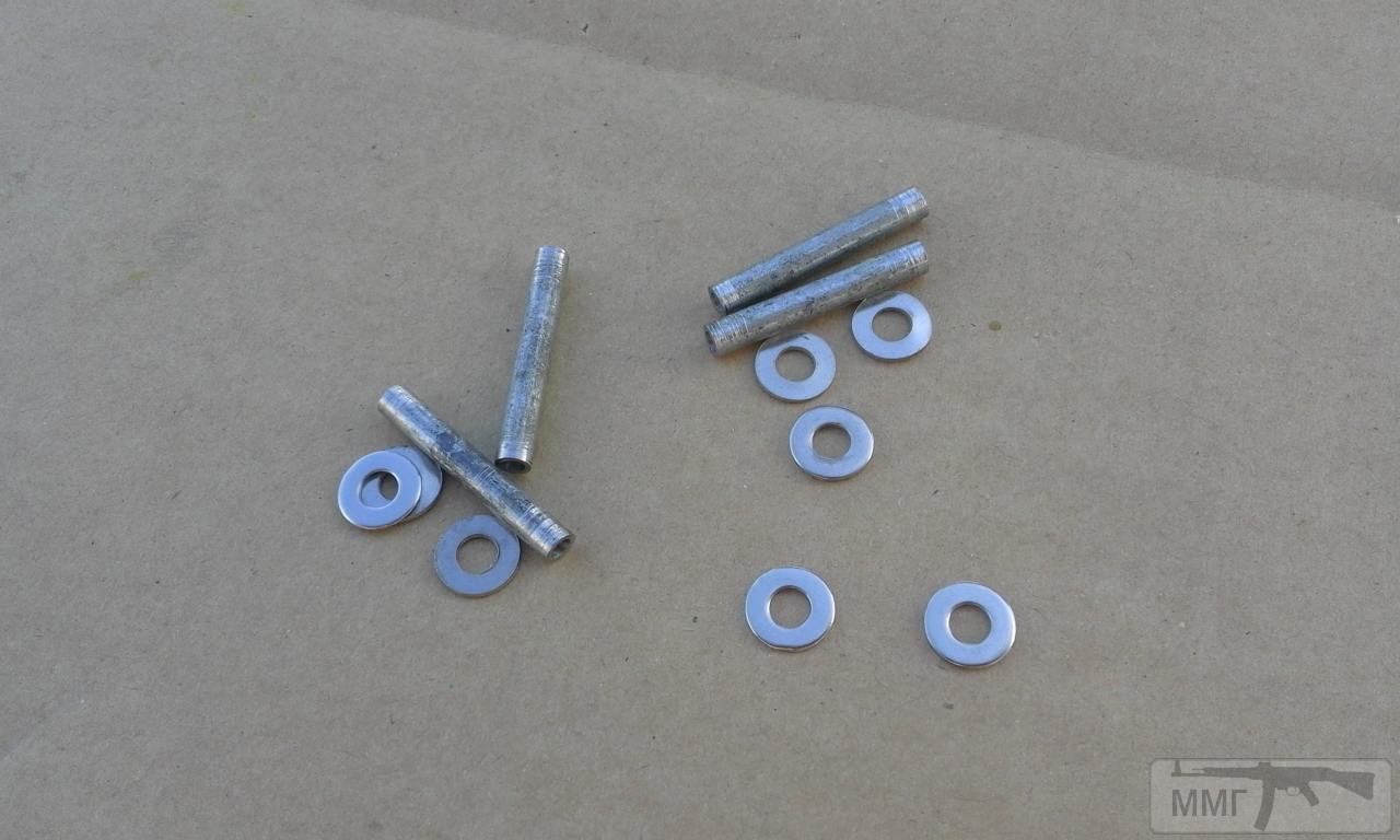

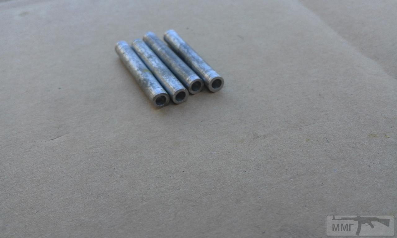

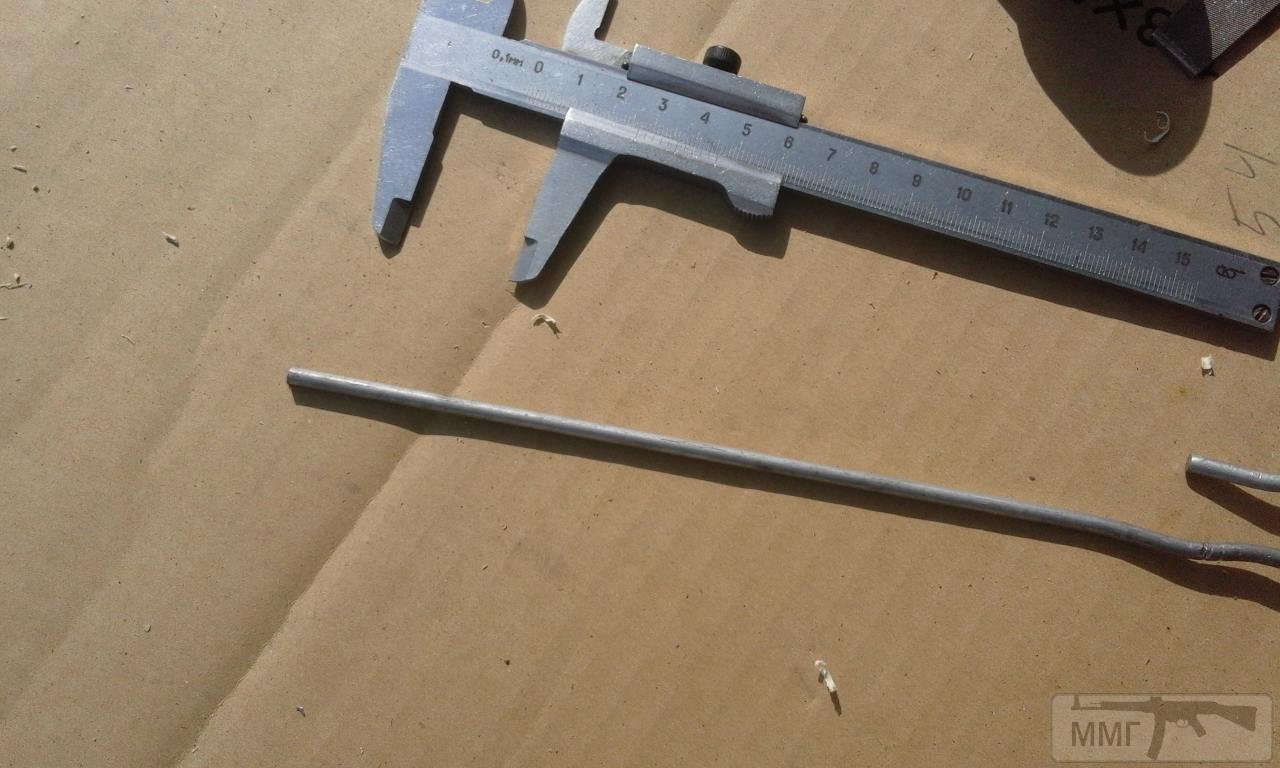

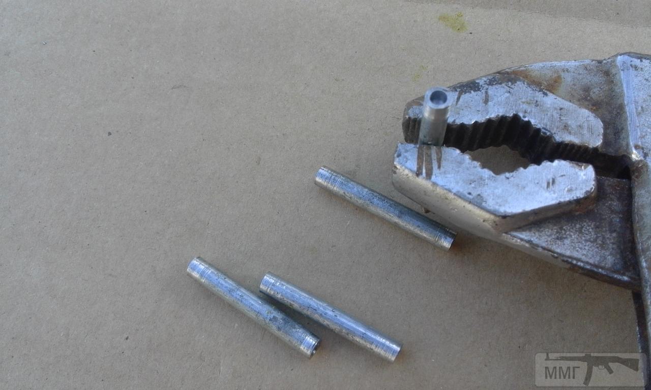

Прорахувув довжину кріплень оперіння, вирізав з дроту чотири штуки та в торцях просверлів потаї.
663

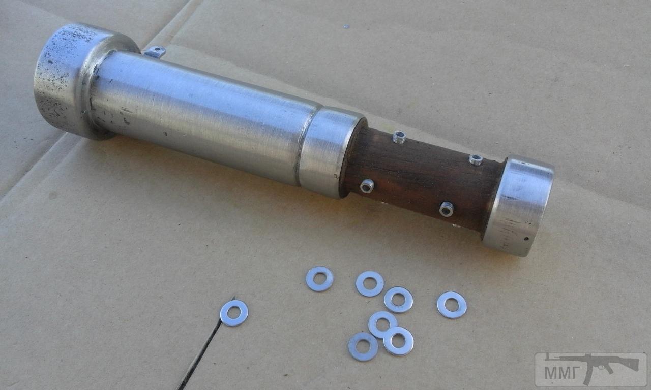

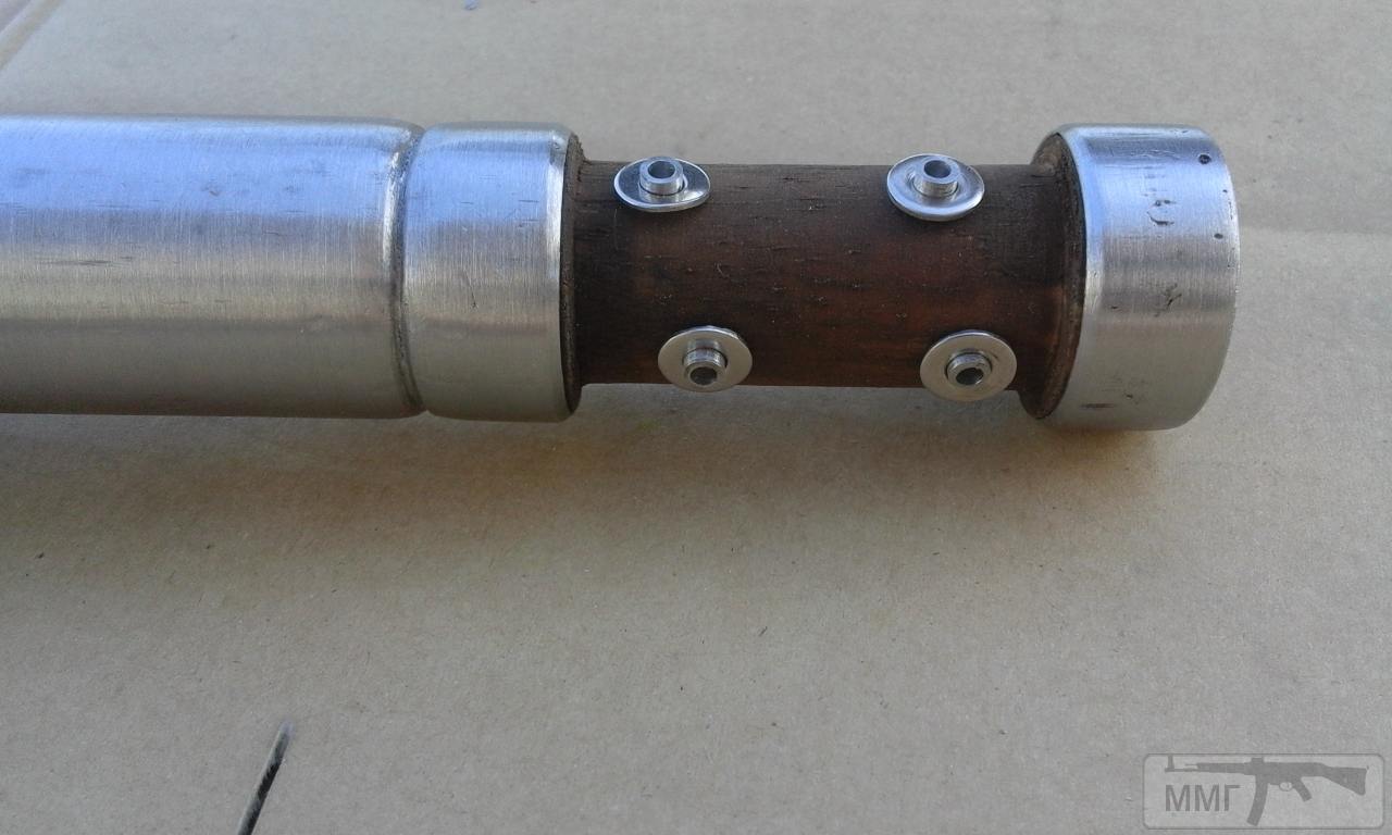

Підібрав шайби та зробив примірку по місці. Поки що це всі деталі які виготовив.
На даний момент ведуться пошуки розмірів лопастів стабілізатора та матеріал для них.
