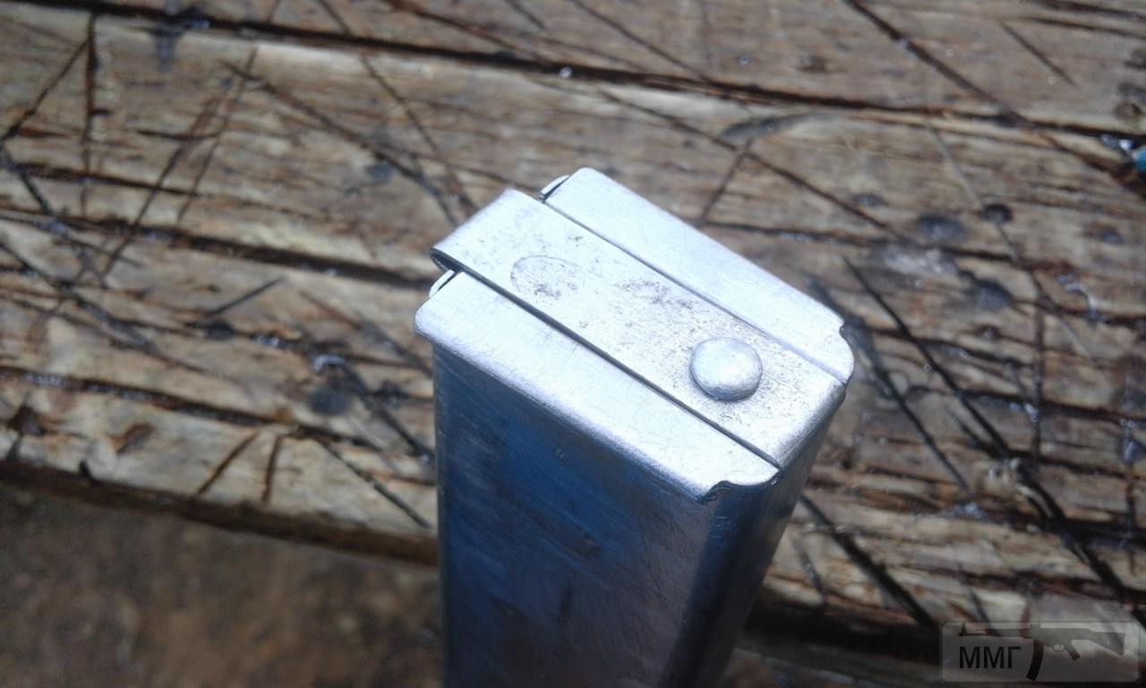

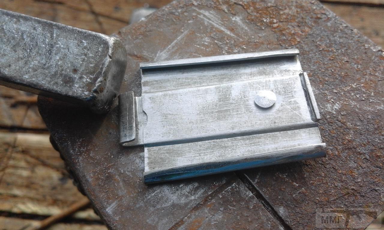

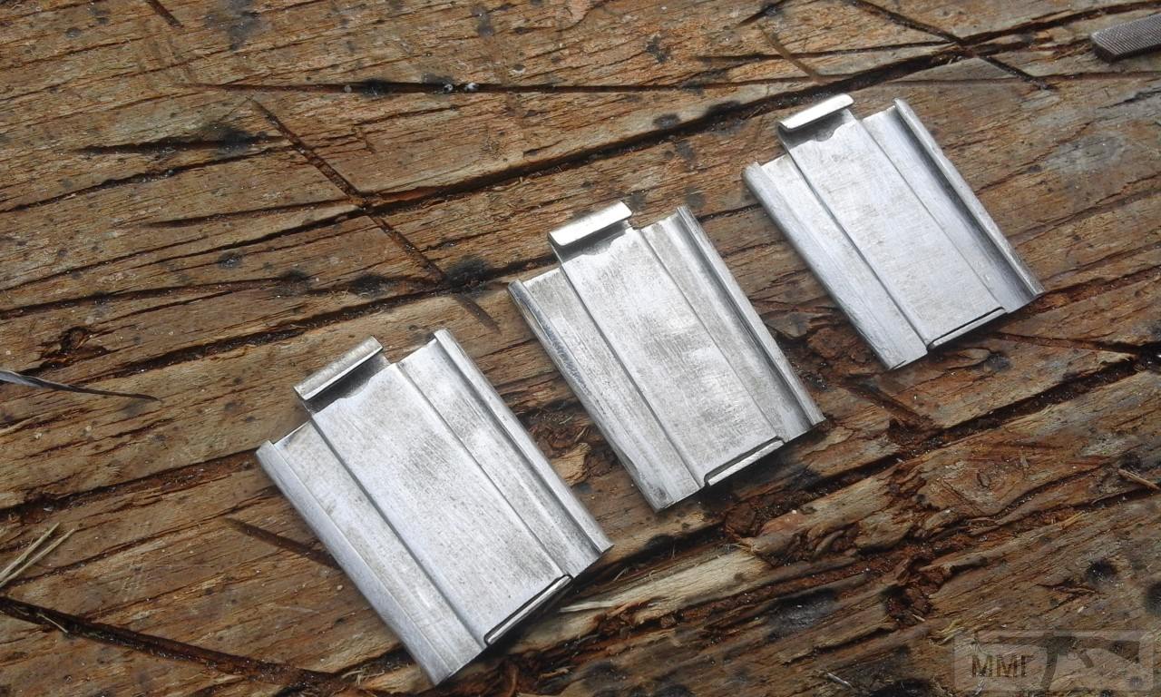

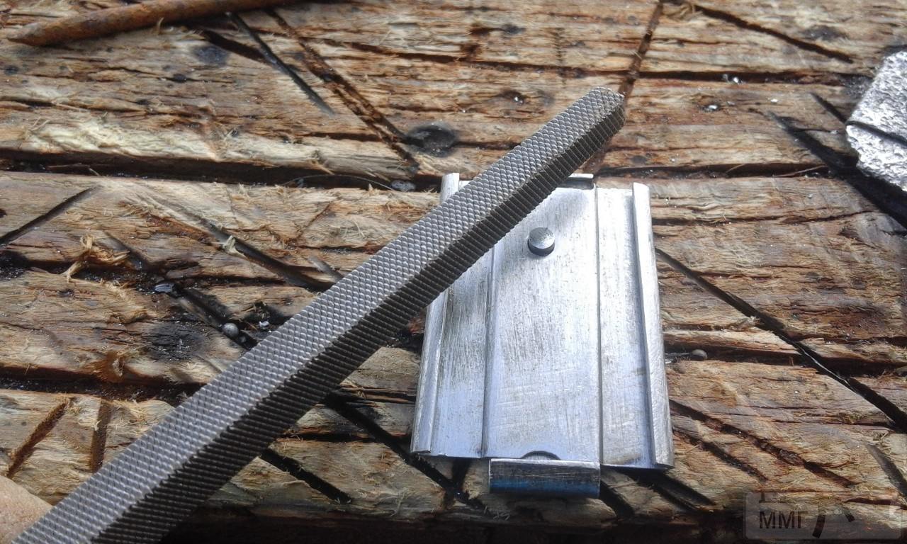

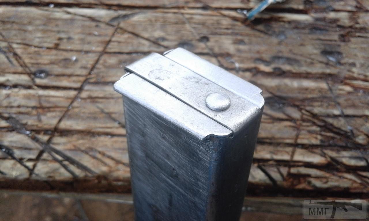

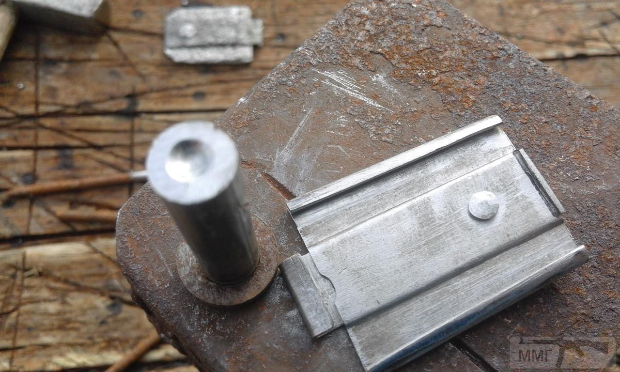

Просверлів отвори під заклепки, вставив заклепки та напильником підігнав під довжину. Спочатку як буть росклепав молоточком а потому поставив наставку та поправив на пів круг. Наставку робив просто просверлівши не великий потай в торці прутка. (фото готового росклепу нема бо сів телефон, далі ще будуть).

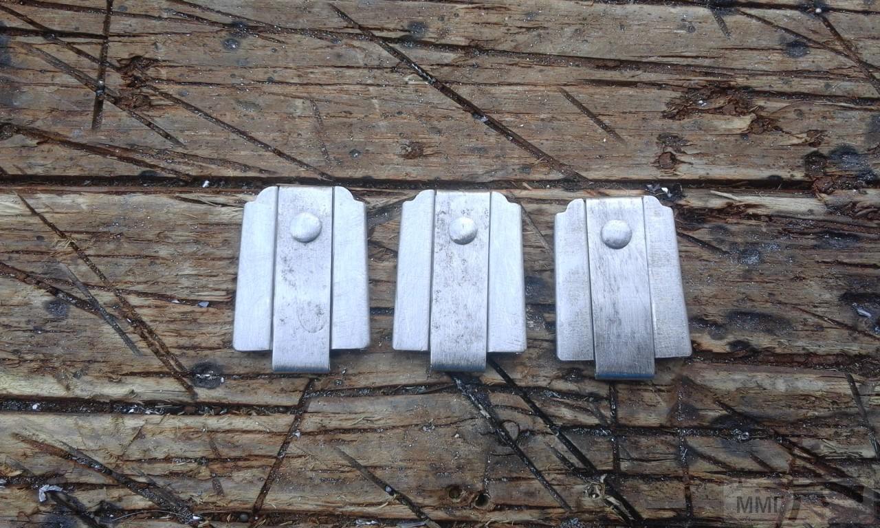

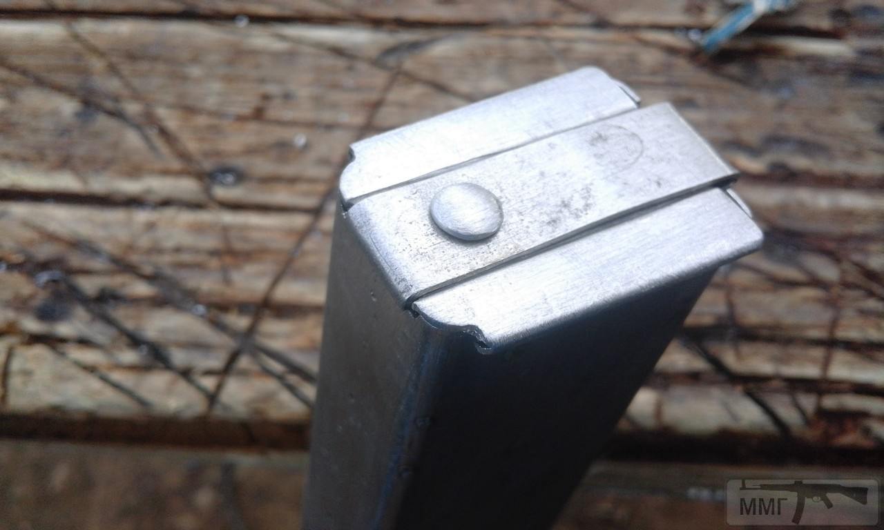

Одів кришечку на магазин та підігнав останні кути. Кришечки готові.
По переду чуть шліфовки та вороніння. Таку послідовність виготовлення вибрав в звязку з тим що перший рас робив такі деталі і зіпсувати не хотілося, заготовок лишніх то небуло.

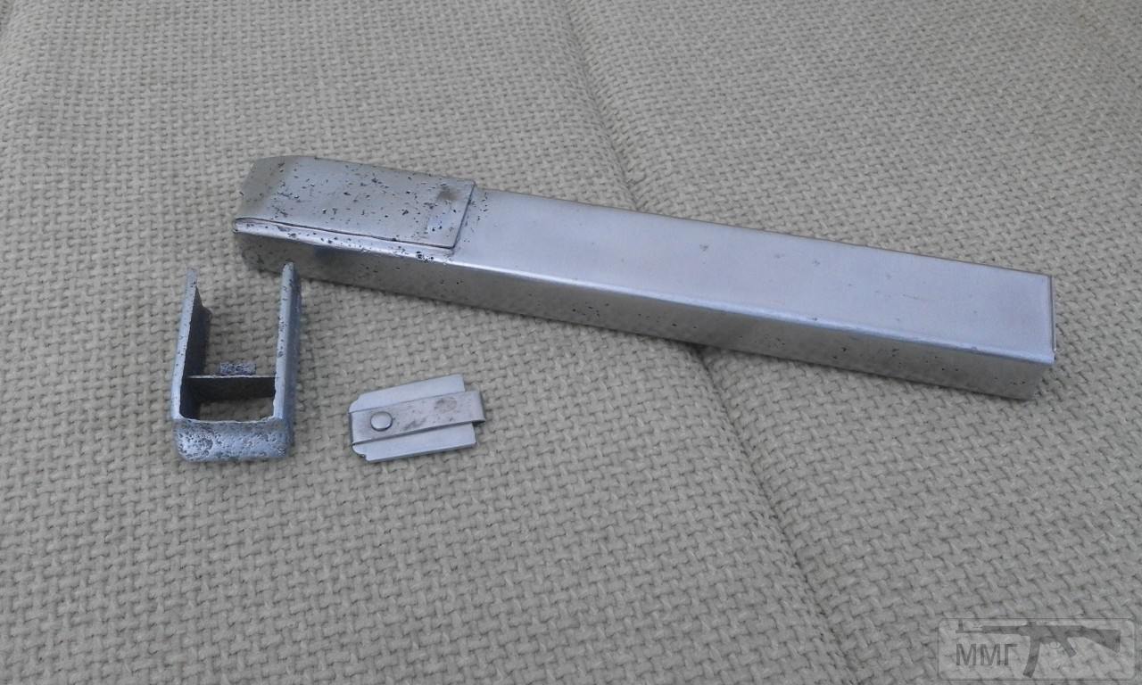

Один ремонтую і все.
В дома на МП стоїть здається кволенький , під шумок думаю той поміняю а третю кришечку то я на запас собі зробив, бо всяке буває. Може часом знадобитисч а часу робити не буде, та і рас формовку робив то потрібно використати по повній. хоча би у своїх інтересах.

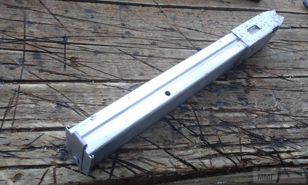

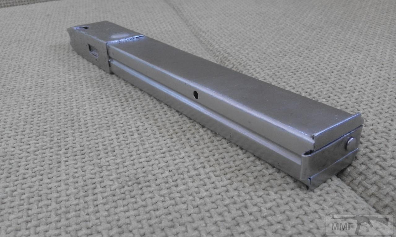

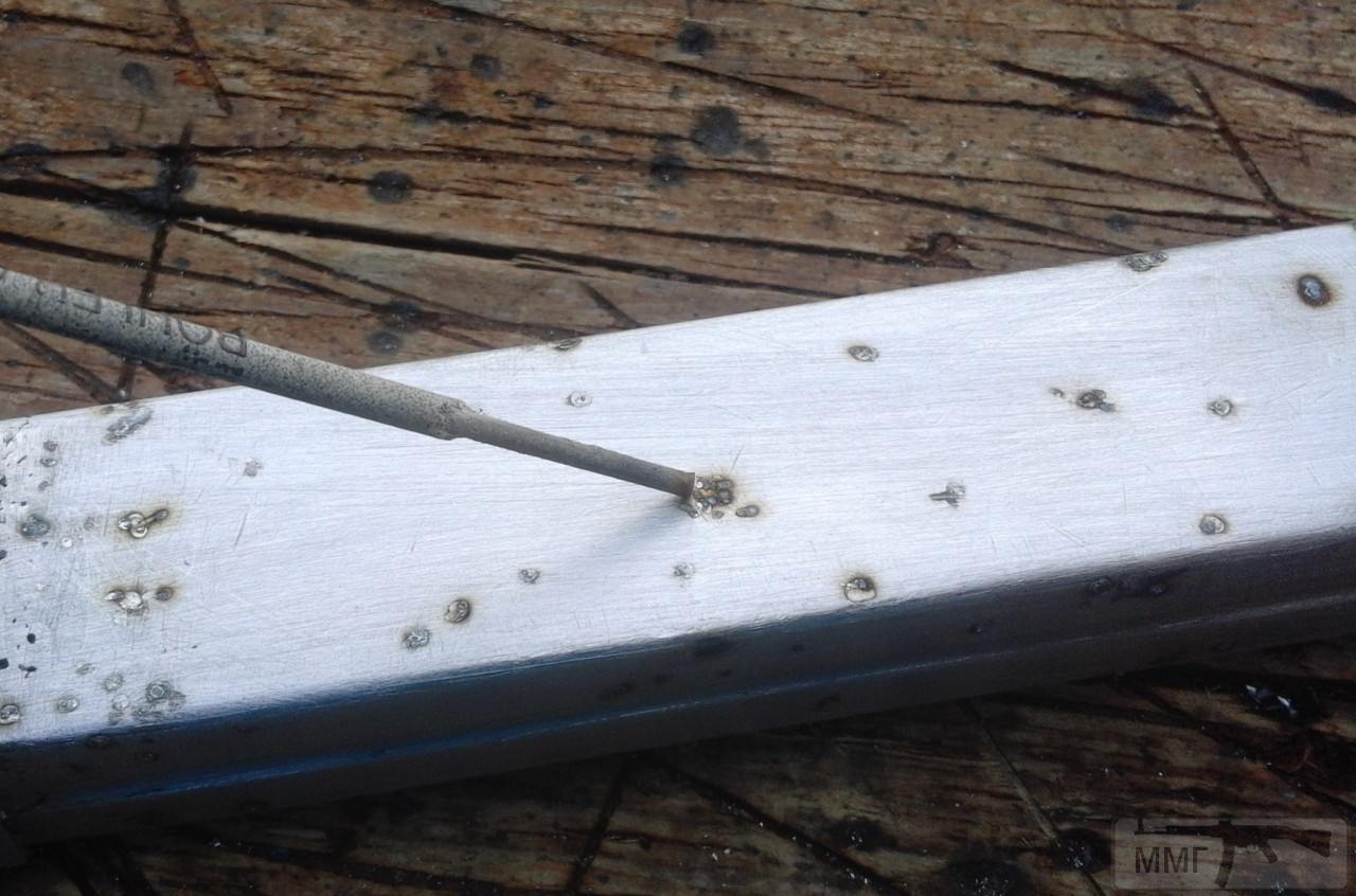

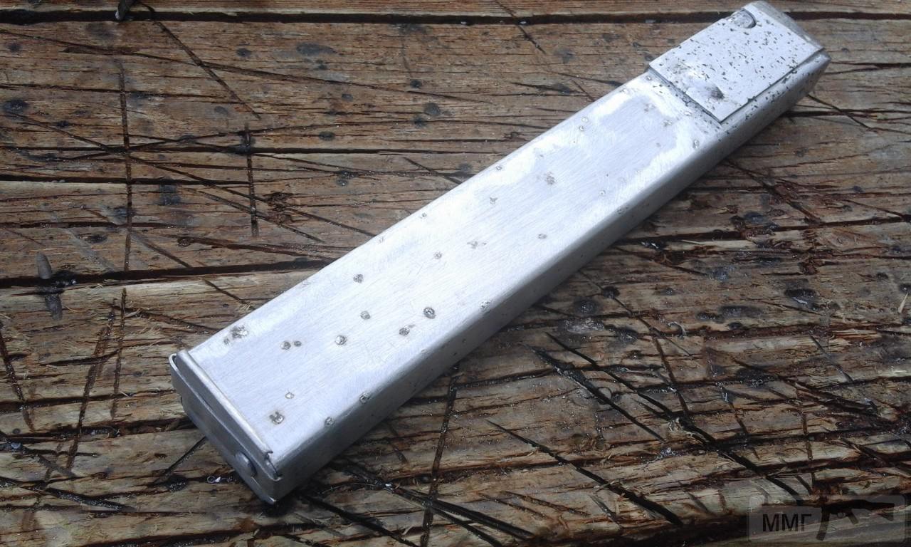

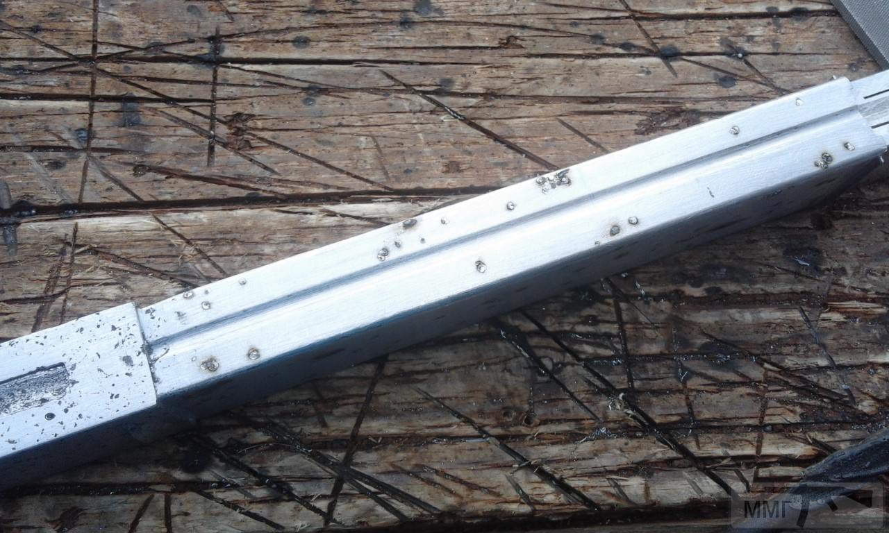

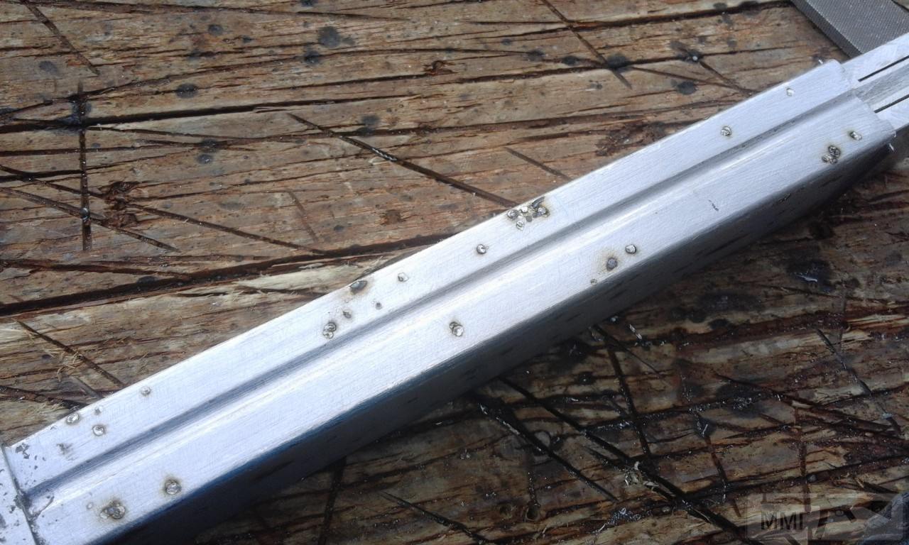

Поставив регулятор апарата майже на ноль, збив шлак з електрода та зробив не багато заліпок для імітації раковинок. Після шліфовки з тих усіх залипух залишиться процентів 30 не більше. Більше думаю і не варто робити, вороніння чуть зіллє ще раковинки та і буде добре.
Сьогодні шліфувати сильно не став, бо згадав що не зробив отвір для провірки наповнення магазину набоями Тож щоб не тягати завтра дрель вирішив зробити це сьогодні а завтра лише шліфувати наждачкою.

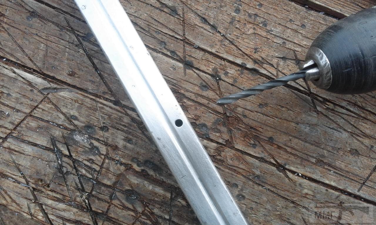

Розмітив місце отвору та просверлів отвір 4мм. На сьогодні і усе що получилося. Шліфовка завтра або на днях, все залежить від настрою.

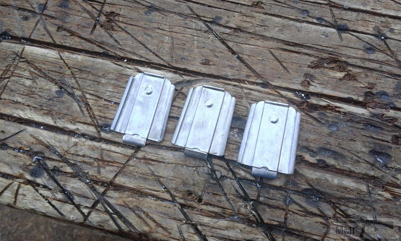

Деталі чуть відрізняються одна від одної, підігнана лише одна кришечка та що на магазині. Інші залишив чуть з запасом бо хто зна як там зложиться, втрати металу на оригіналі та все таке. А так новороб піджену під копанину та все штивно буде.

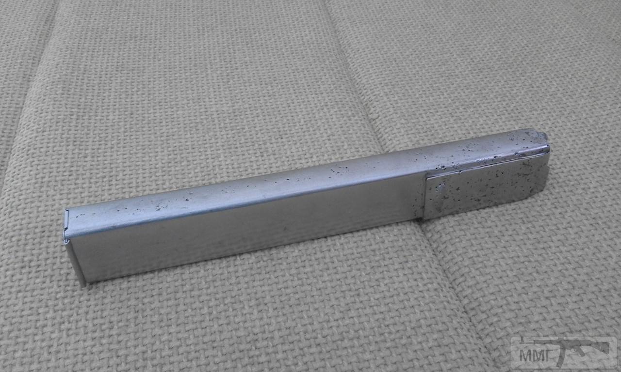

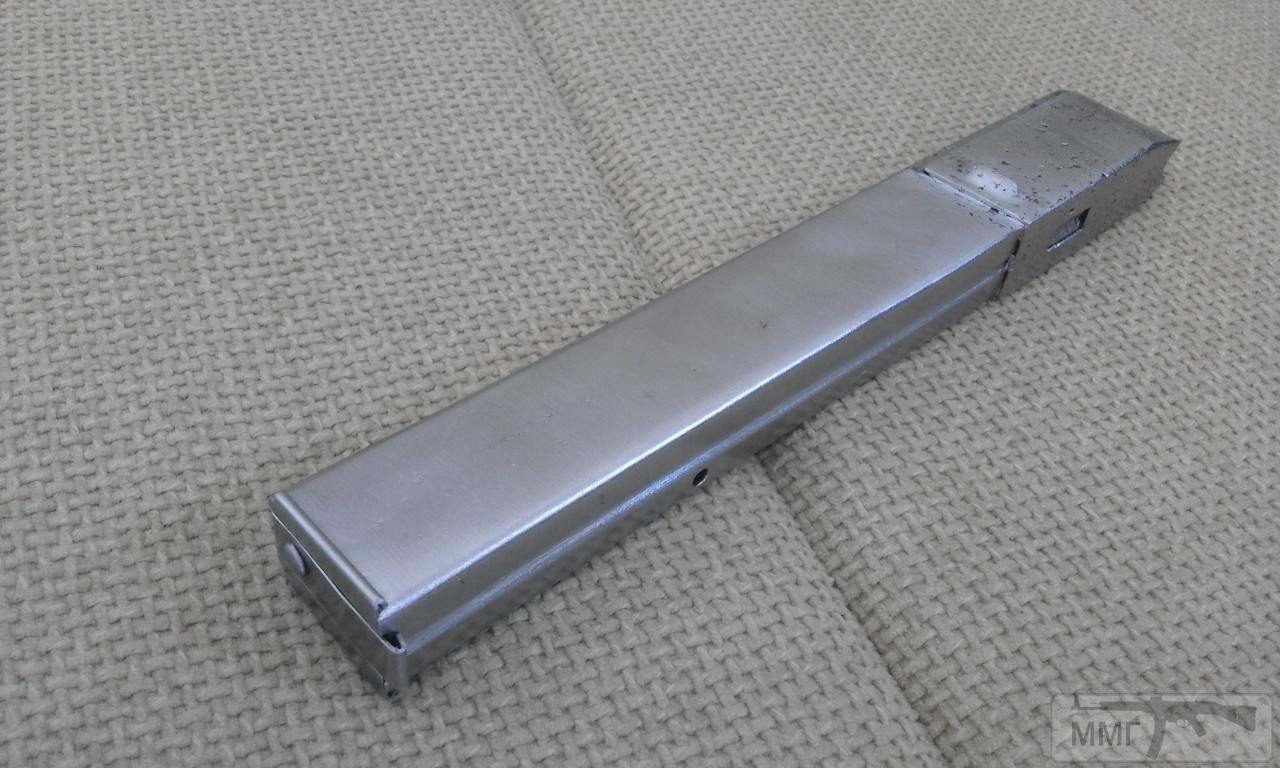

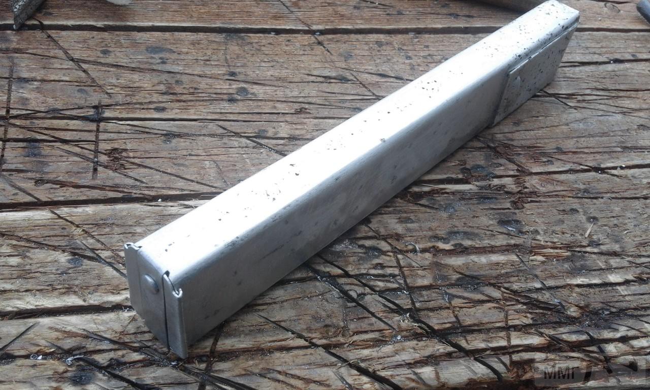

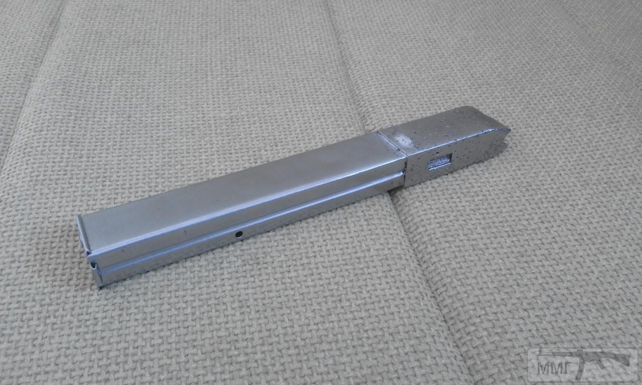

Зашліфував магазин з зовні та чуть поправмв з середини, щоб подавач добре ходив. Після вороніння раковинки будуть меньше в очі кидатися, цього мені достатньо. Усі деталі стають на свої місця штатно та добре виконують свої функції.
З цими деталями і усе, аж до вороніння (коли буде вороніння сам не знаю, воронити буду пізніше як підзбирається більше деталей).
