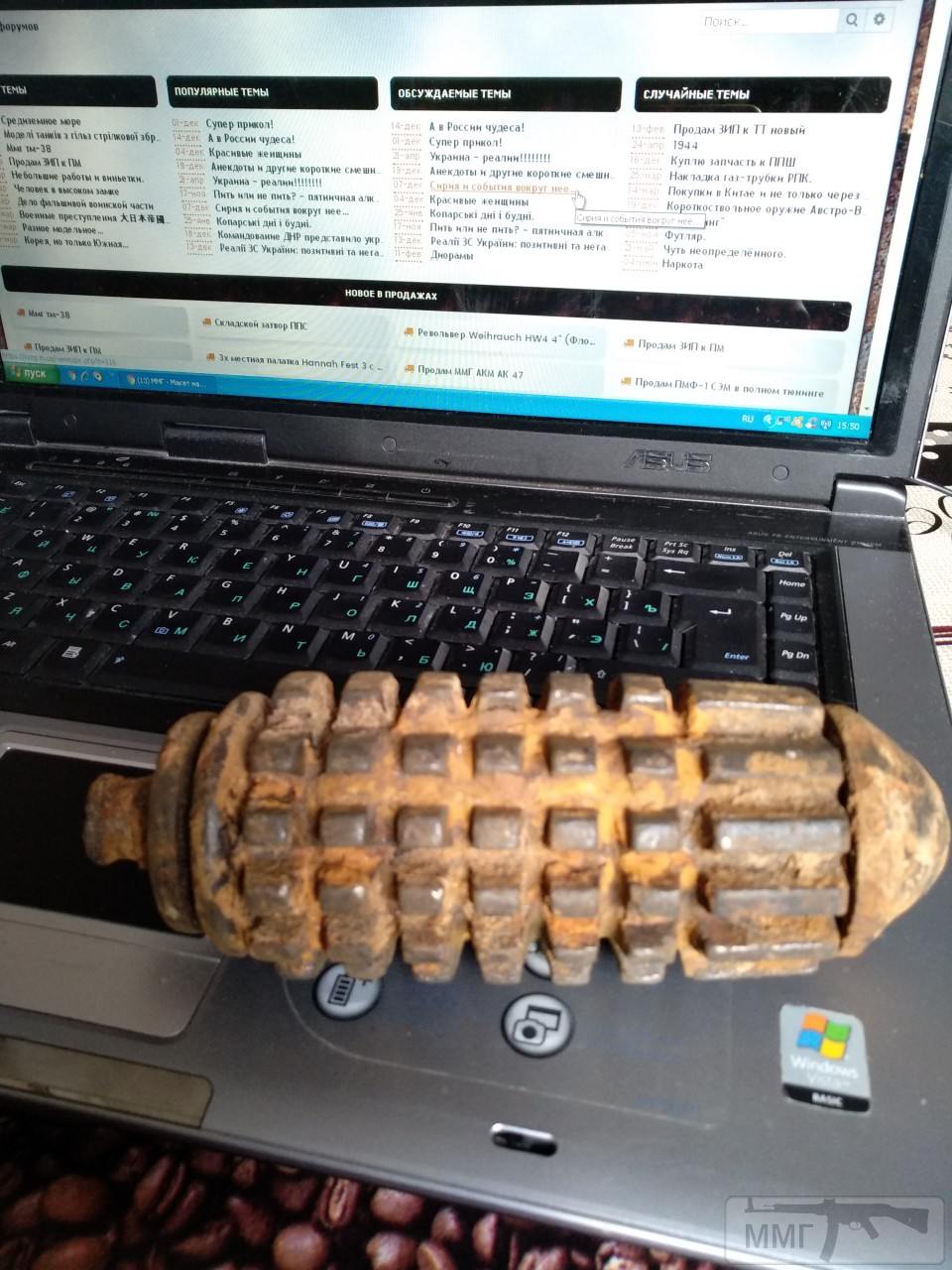

На одном из сайтов к заметке, выложенной в предыдущем посте, приложена вот такая фото:
Не уверен, правда, в её соответствии описанному предмету. Вот и все, что выдаёт гугление по brandgranate. Действительно не густо!
Щось маю сумнів на рахунок такого вигляду гранати. Як писав вище навіть маю сумнів що це граната, через начинку рукоятки.
Вказаний вами напрямок пошуку можливо і правельний але не підтвердженй.

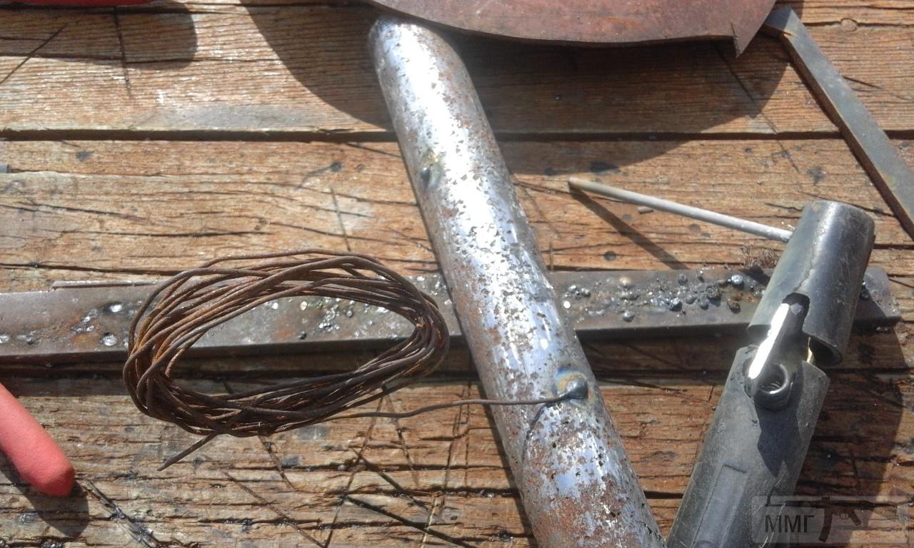

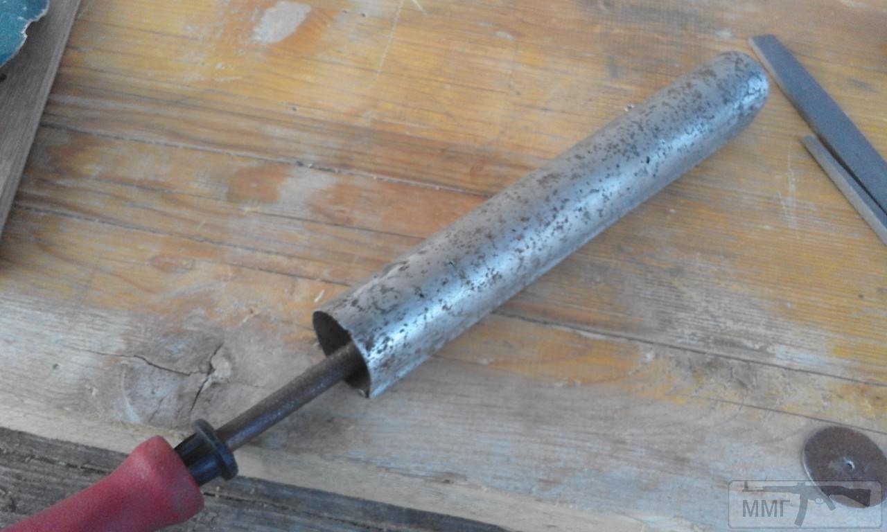

Рішив підлатати трубку. Варив електродною зваркою (яка була доступна в даний час) та в місцях зварки підкладав вязальний дріт. Оскільки стінки тонкі щей в раковинах то без дроту нічого зробити не можна було. І так свищ за свищем та до бажаного результату.

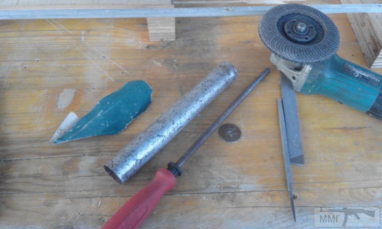

Очистив від лишнього металу після зварки. З середини круглим напильников, там напливів було не багато а з зовні болгаркою з грубого, напильниками на чистову та поправив наждачкою. В такому стані деталі закинув в перетворювач іржі до завтра.
Після чистки вилізло пару свищів, що з ними робити вирішу після чистки в перетворювачі іржі, надіюся завтра.

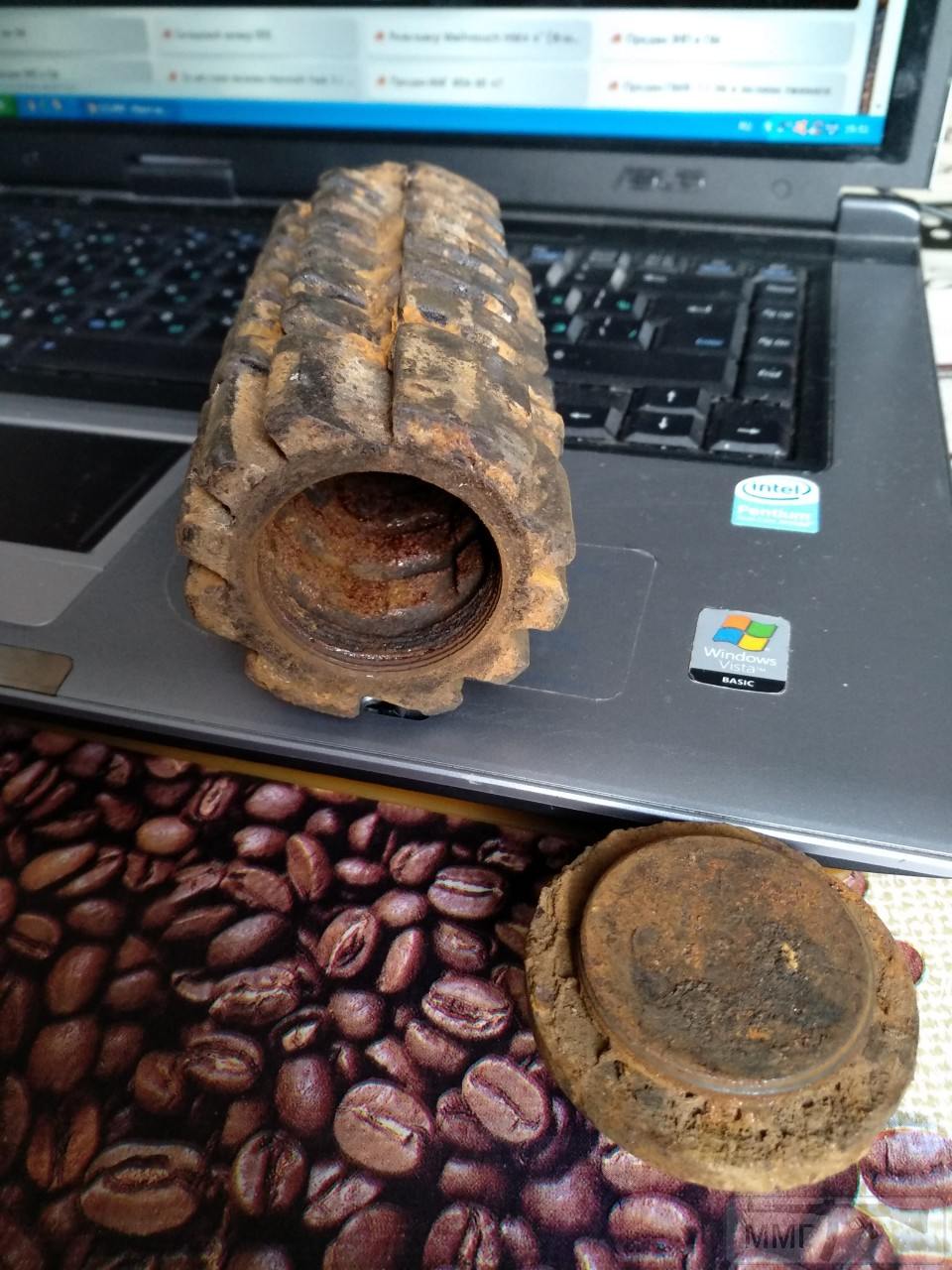

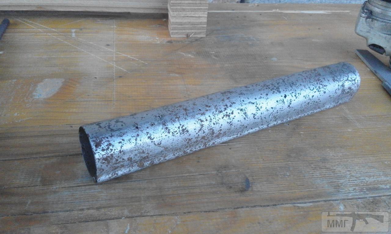

Трубку замочував у перетворювачі іржі на годинки дві, після чого почистив металевою щіткою та ще замочив на мінут 10. Протет на сухо та так вона пролежала з два тижні.

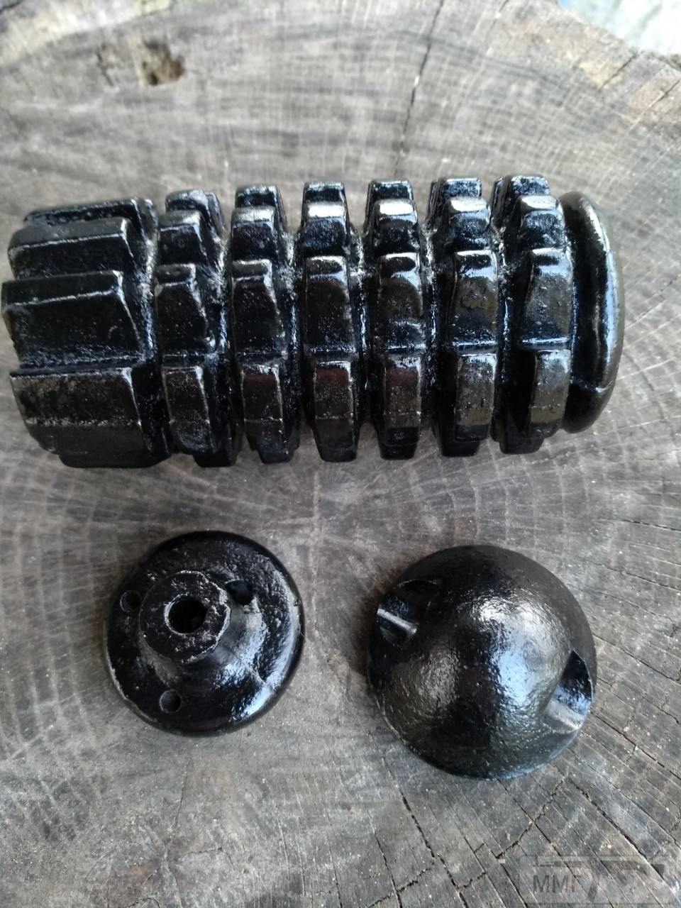

Просто ганчіркою прокрасив трубу у чорний колір, фарби наніс багати. В майбутньому все шліфану, так щоб фарба залишилася у раковинках. Таким чином рішив прибрати чуть раковин. Решти раковин які не залилися фарбою то залишаться, чуть їх підкреслю імітацією ржі. Поставив сушити.
З цією роботою не спішу, оскільки не знаю як воно має виглядати на далі.
