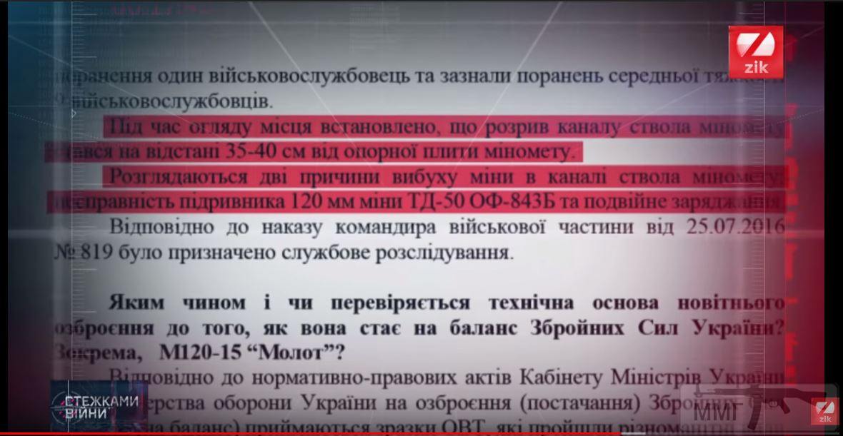

Еще раз. Было двойное заряжание или нет?
Если было, то причем тут зрада, коррупция и некачественный миномет?

Так, я уже устал с Вами?
Глаза имеете - посмотрите. Рассказ бойца с Айдара ВНИМАТЕЛЬНО послушайте.
Что это первый случай?
Почему если все такие перцы, не отдать на экспертизу МЕТАЛЛОВЕДЧЕСКУЮ в какую нибудь из стран НАТО остатки ствола? А? В НАТО, про которое только ленивый не трындит. Потому что бздят.
Пусть покажут сертификат на металл. Откуда он пришел. Его состав. Соответствует ли тех заданию. И т.д.
А кто так уверен - отдайте сына в минометный расчет на Молот.
Все. Ухожу. Слепая вера - хуже даже неверия.

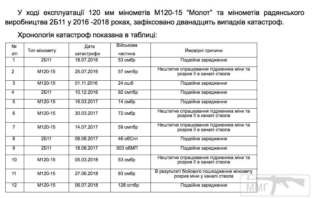

Sanek, Alexandr 167, о чем вы спорите? Для начала нужна статистика, прежде чем проводить экспертизу металла. Например, имеется такая таблица:
Как видим, из двенадцати разрывов 120-мм минометов ровно треть аварий произошла с советским 2Б11. Но что-то я не слышу претензий в его адрес. Хочется понять сколько в сравнении использовался "Молот" и сколько 2Б11. Тем более их количество в ВСУ соизмеримо. "Саней" как я помню в 2016 было максимум пара сотен. Если количество происшествий с 2Б11 похоже в процентном соотношении с "Молотом", то проблема скорее всего не в самом миномете. У кого-нибудь есть информация по такой статистике? Или хотя бы сколько сейчас в действующих частях ВСУ минометов этих типов?
А вообще-то миномет, несмотря на свою предельную простоту, штука не безопасная.
"Сегодня на учебном полигоне вблизи поселка Чебаркуль Челябинской области при проведении занятий по огневой подготовке произошел разрыв мины в канале ствола миномета. В результате этого погибли трое военнослужащих воинской части 89547, еще восемь солдат с травмами различной степени тяжесть доставлены в лечебные учреждения", - говорится в сообщении военной прокуратуры Приволжско-Уральского военного округа, поступившем в РИА "Новости". / 01.04.2005 г.
"На Яворивском общевойсковом полигоне во Львовской области в результате разрыва минометного ствола один военнослужащий погиб, еще трое тяжело ранены." / 06.08.2008 г.
"Семь военнослужащих корпуса морской пехоты США погибли и еще восемь ранены в ночь с понедельника на вторник во время учений в штате Невада. Причиной стал взрыв минометной мины (в стволе миномета). Один из раненых позже скончался, доведя общее число жертв до восьми." / 19.03.2013 г.
... это только то что сходу нашел.

Вы это серьезно или это стеб такой? Какая таблица? Где вы её взяли? Источник?
Валялась на Южном вокзале? Даже в этой никчемной таблице написано "Імовірні причини", а не причины доведенные Экспертизой.
Вы что, на что Вы ссылаетесь?
Да не проводилась ни по одному случаю серьезная, достойная научная, НЕЗАВИСИМАЯ экспертиза.
Да и кому её проводить? Людей и спецов не осталось. Вот они же сами пишут - может мина, а может миномет , а может двойное зарядание.
Какое у меня должно быть отношение к этой писанине, когда они пишут " підривач 120 мм мини ТД-50 ОФ - 843Б ".
Та у взрывателя есть индекс - либо М-12 либо ГВМЗ-7. Это разные взрыватели и принцип их действия разный. Так какой стоял в мине?
Дальше - мину они называют 120 мм мина ТД-50 ОФ - 843Б. Тут вообще без слов. Индекс мины - ОФ - 843Б.
А ТД-50 - это снаряжение ВВ. Смесь тротила и динитронафталина в пропорции 50/50. Неучи и профаны. И они лезут проводить расследование? И вы думаете, в это люди будут верить. Дуракам не верит никто.
