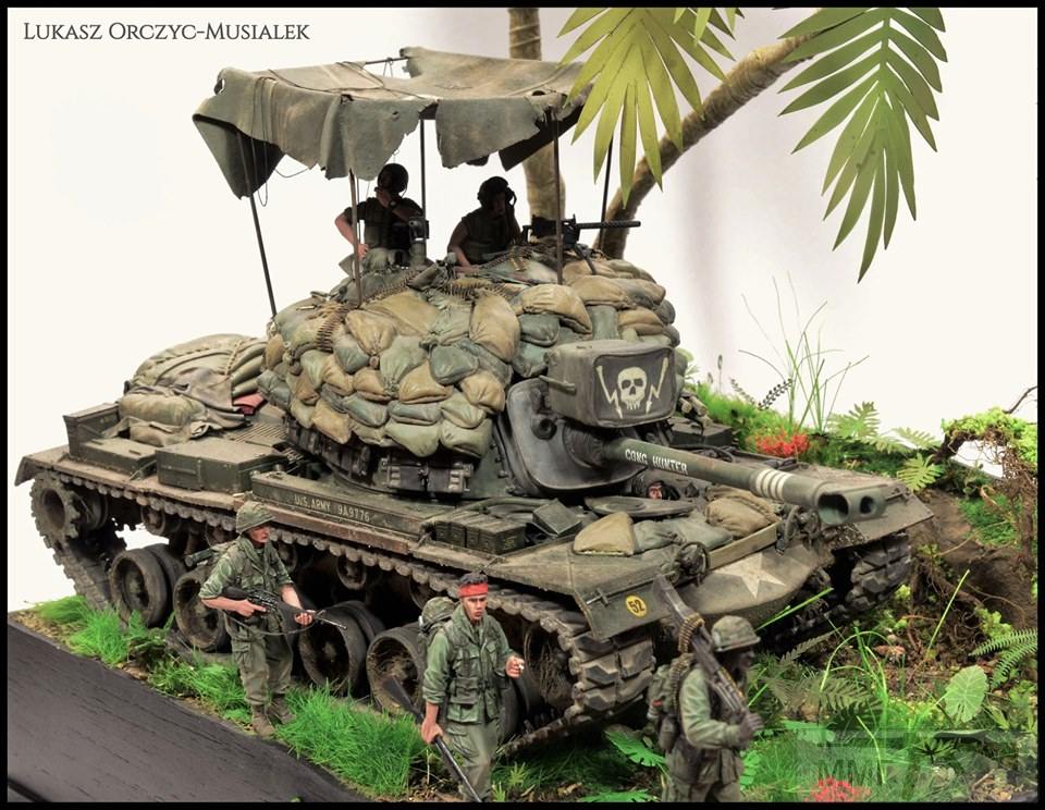

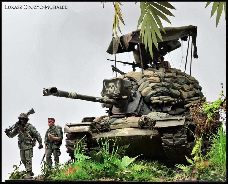

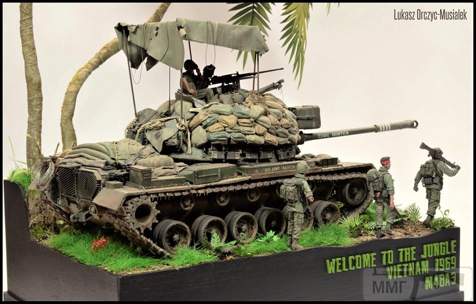

Диорама на тему Вьетнамской войны...

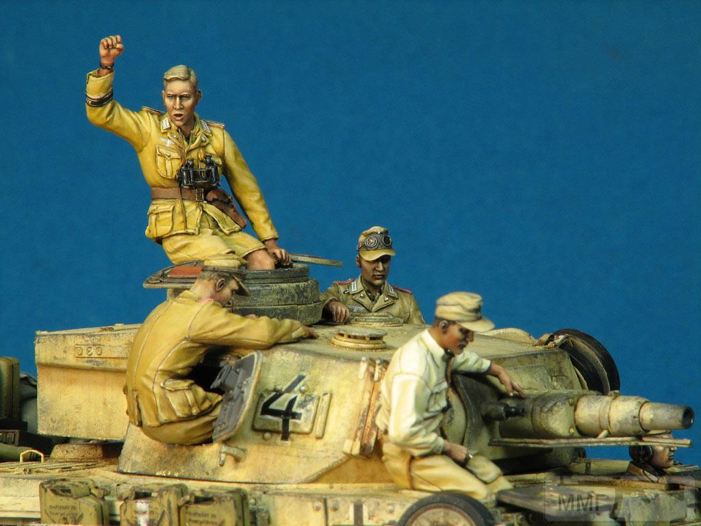

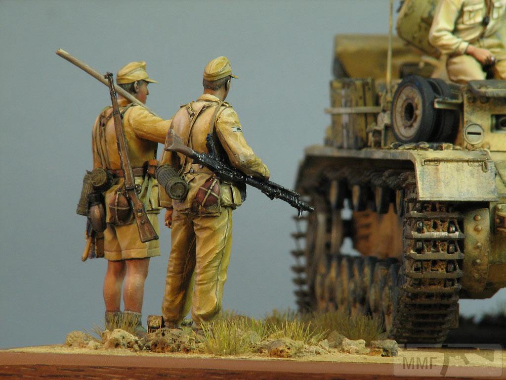

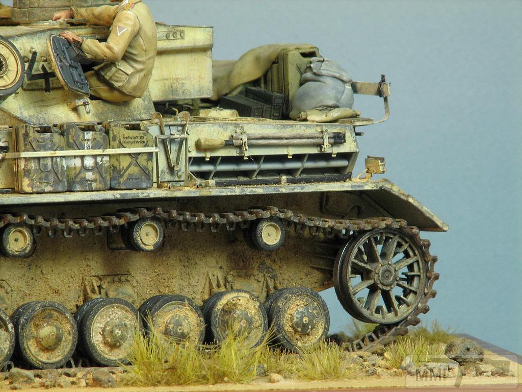

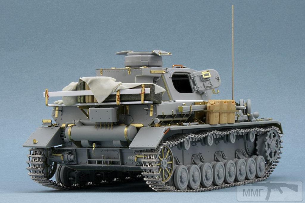

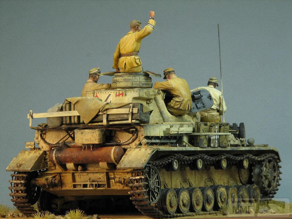

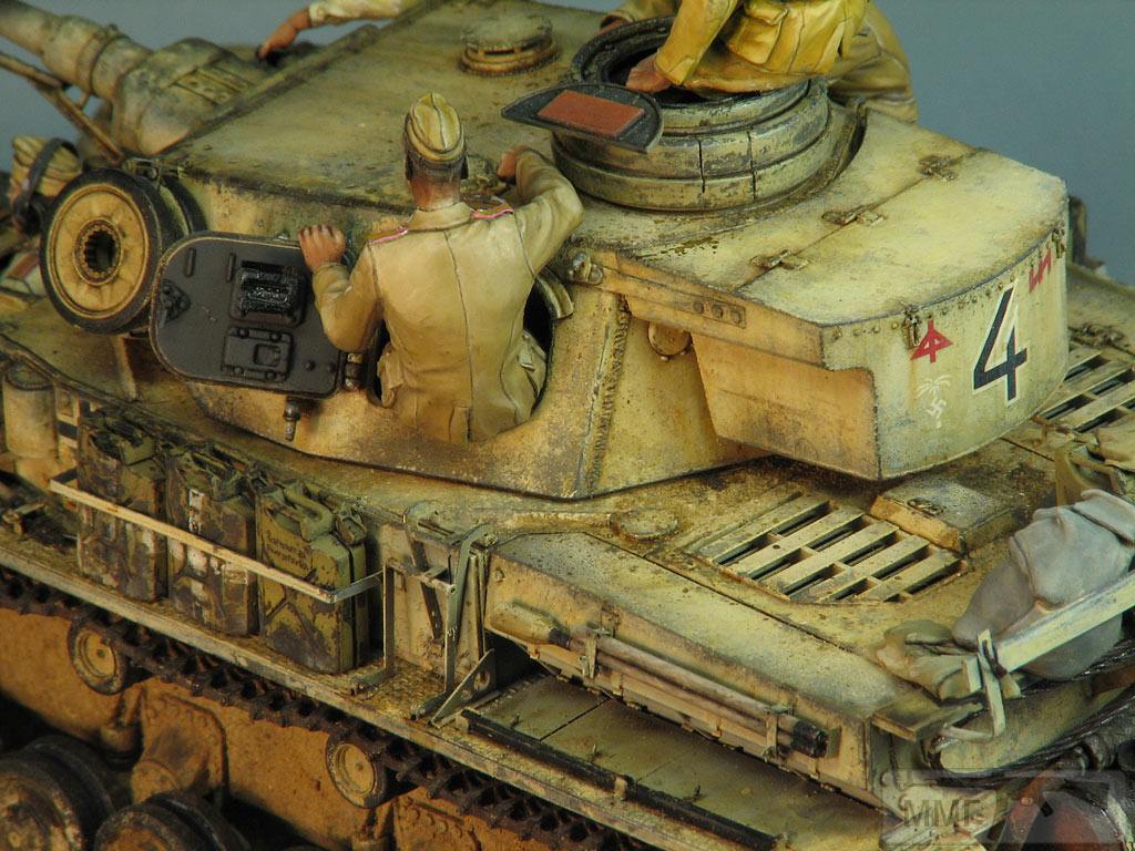

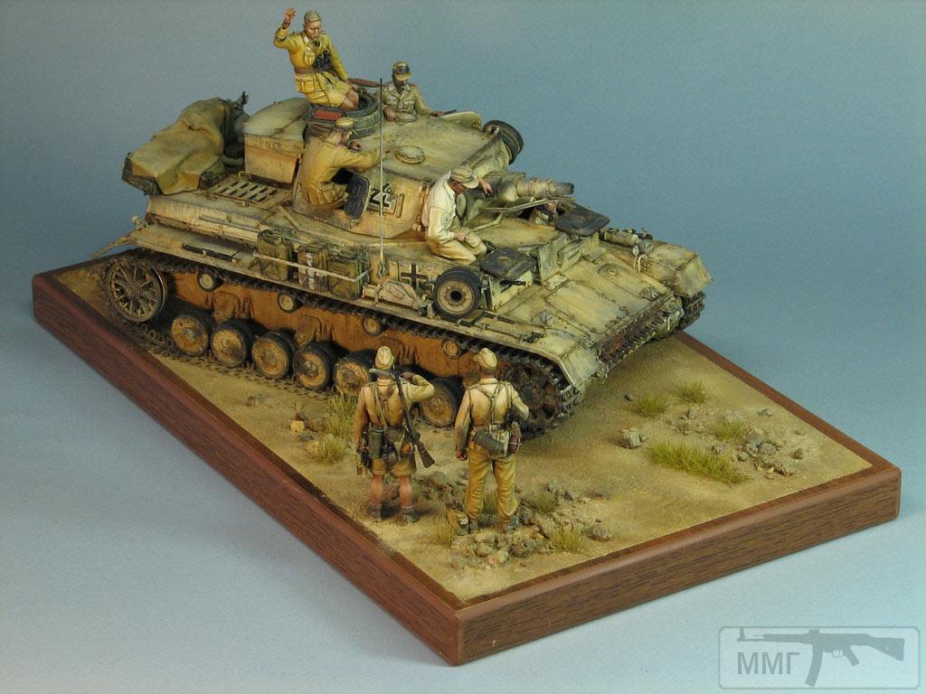

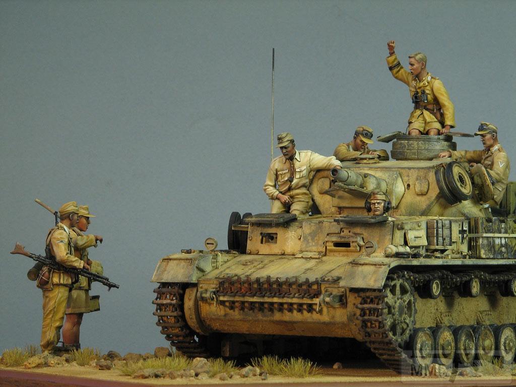

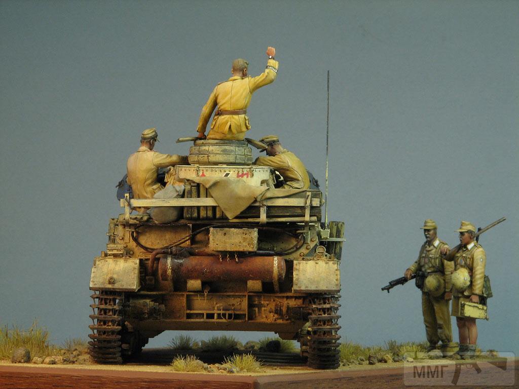

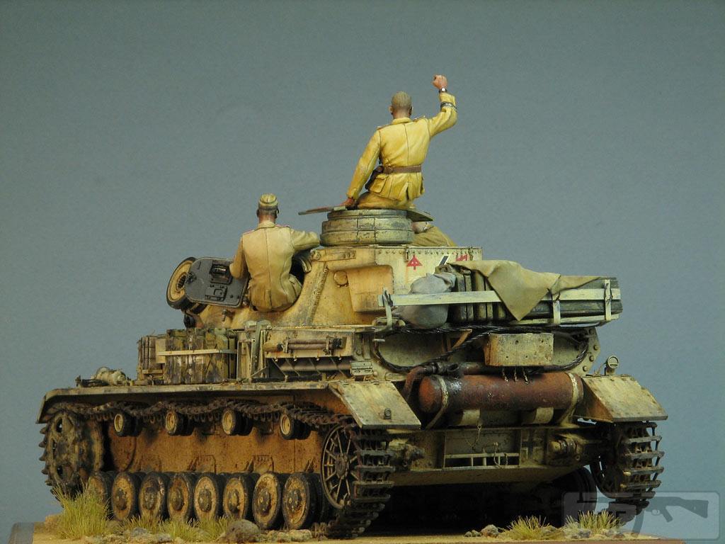

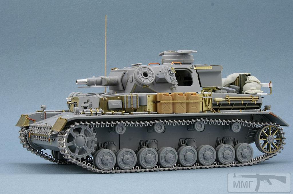

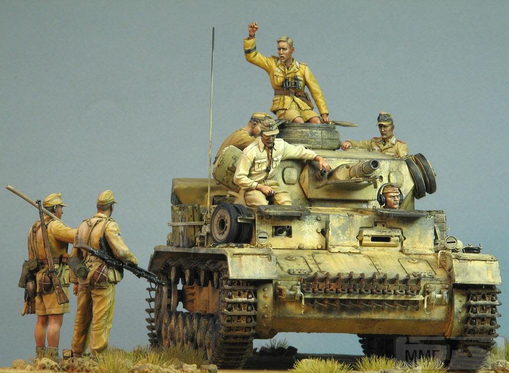

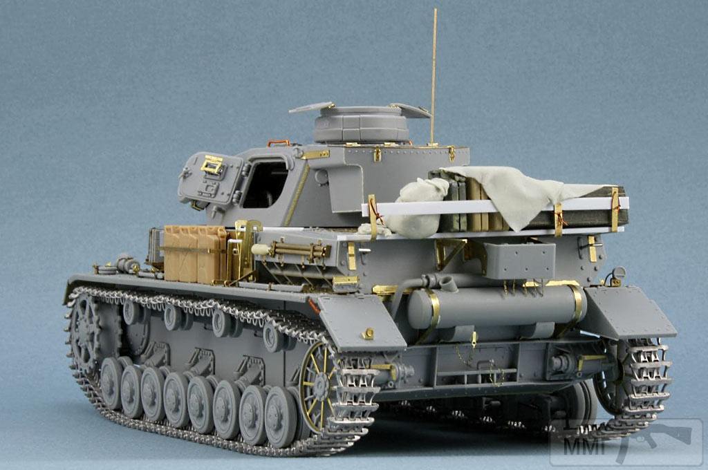

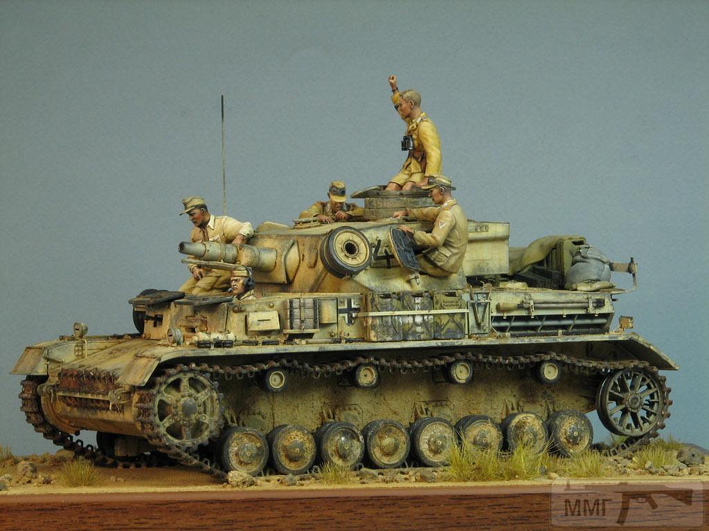

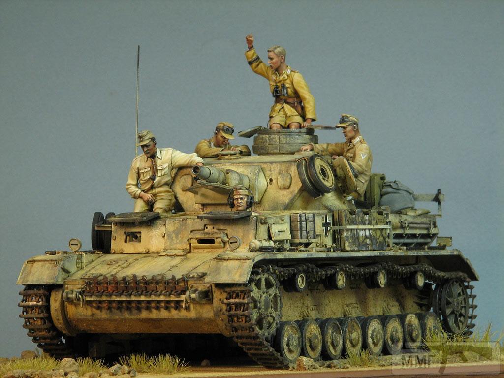

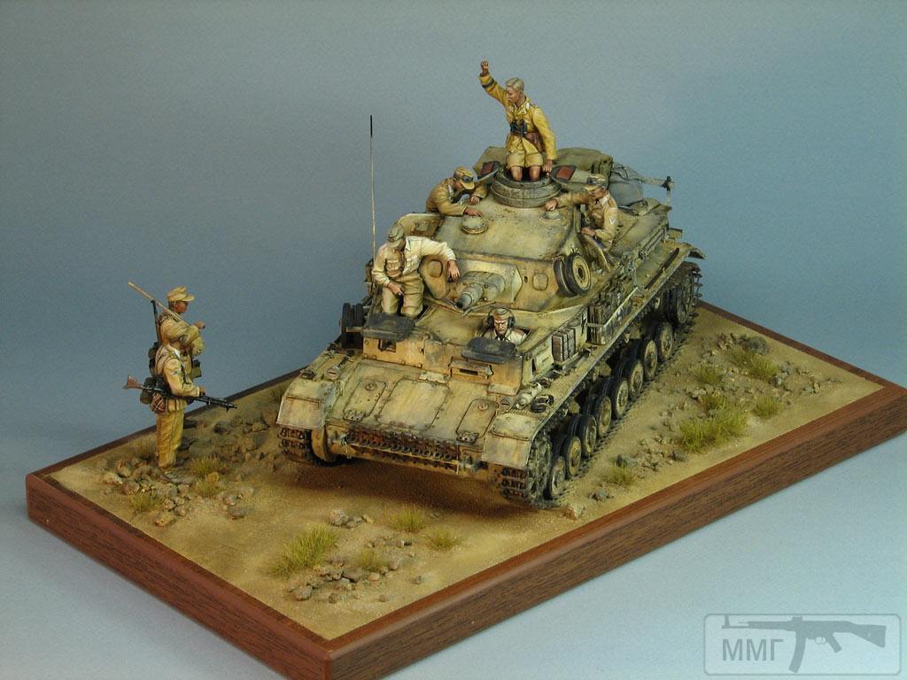

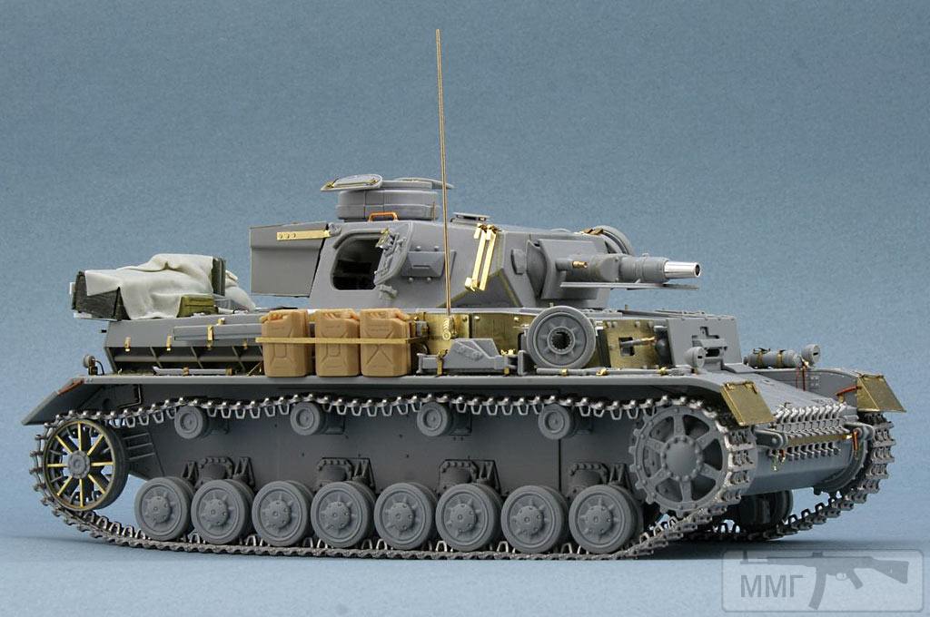

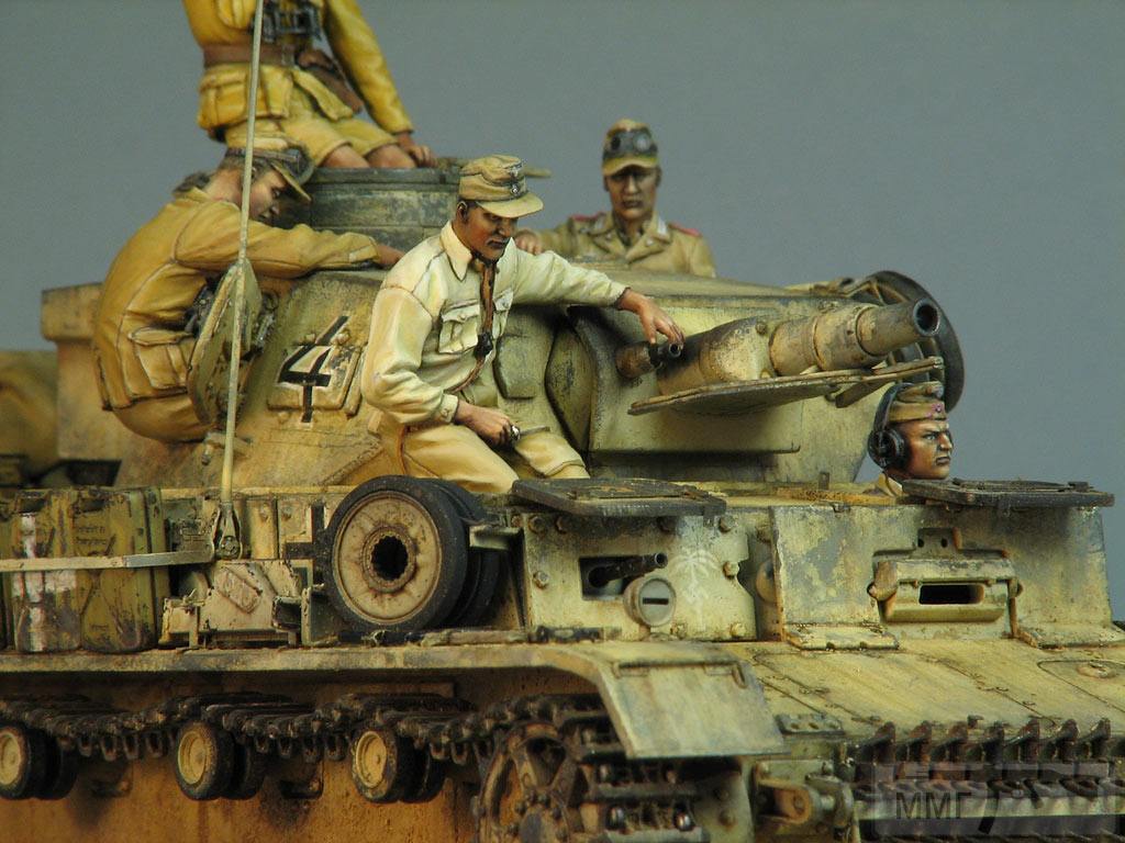

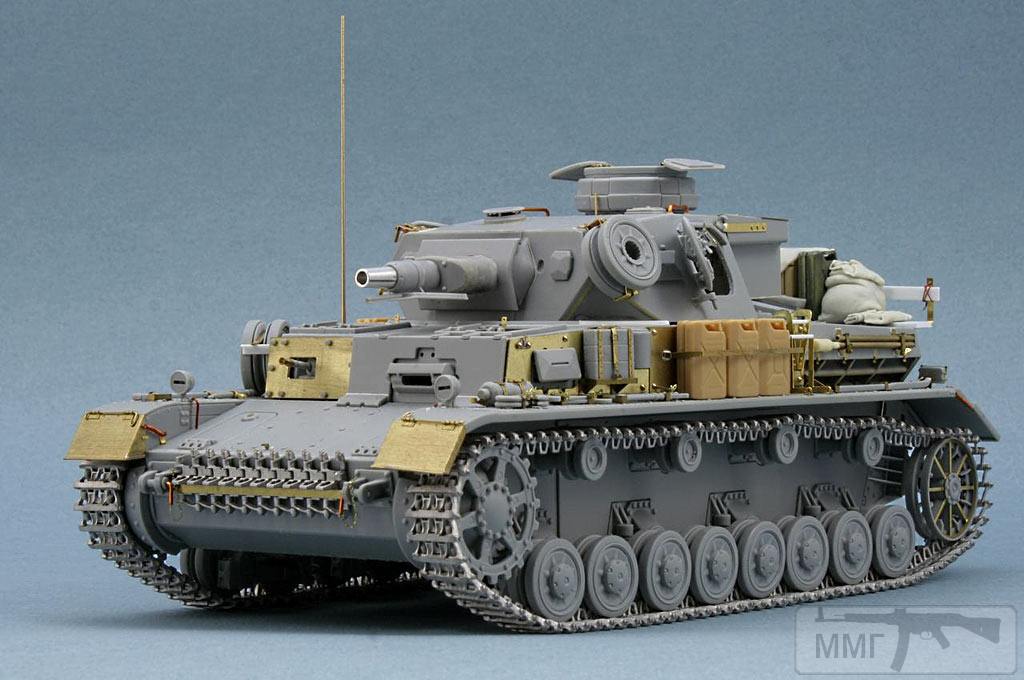

Pz.IV Ausf.E в Африке.
При постройке использована модель Драгон 6301, пара наборов ФТД (от Voyager и Lion Roar), гусеницы от Friul.
Модель окрашена акриловыми красками Тамия и Вальехо в несколько слоев с применением хэйрспрей-метода. При тонировке использовались художественное масло, эмали и пигменты от АК и МИГ. Фигурки фирмы Танк дополнены (за исключением механика-водителя) головами от Хорнет. Роспись выполнена акрилом Вальехо и художественным маслом. Для имитации знаков различия, нашивок и наград использованы великолепные декали и фототравление от Альянс Модел Воркс и Арчер.

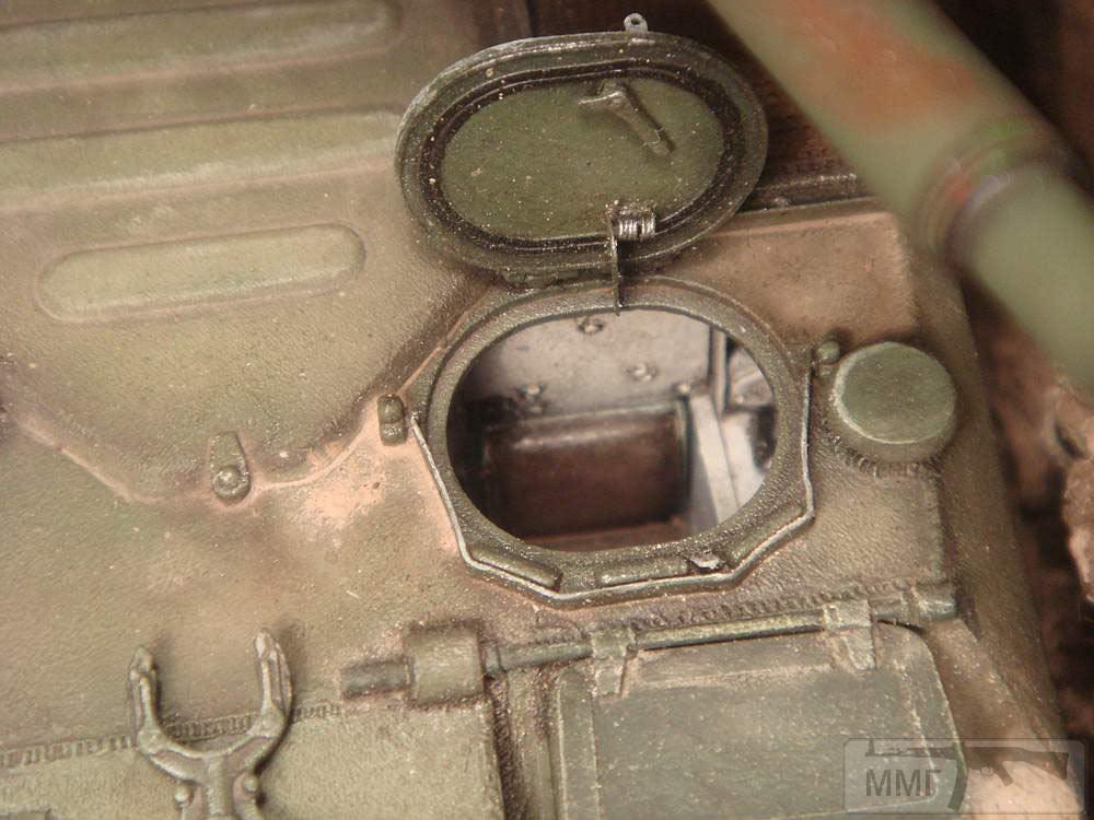

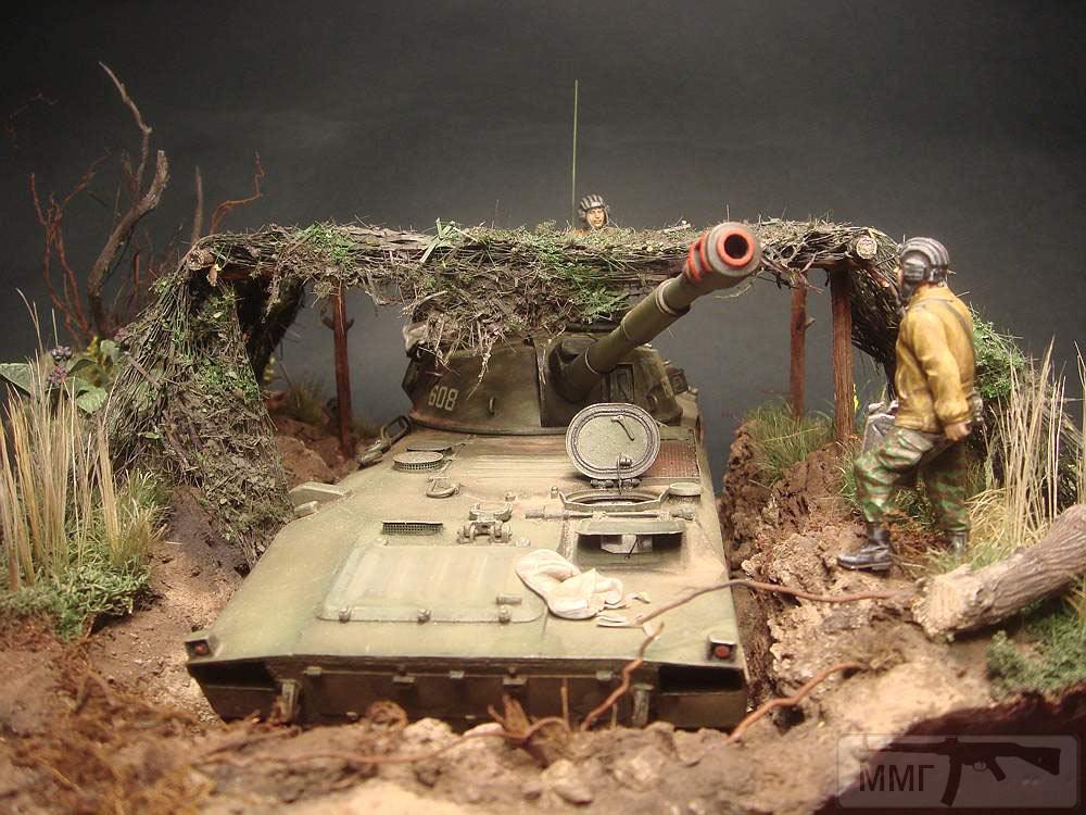

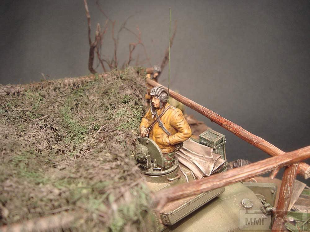

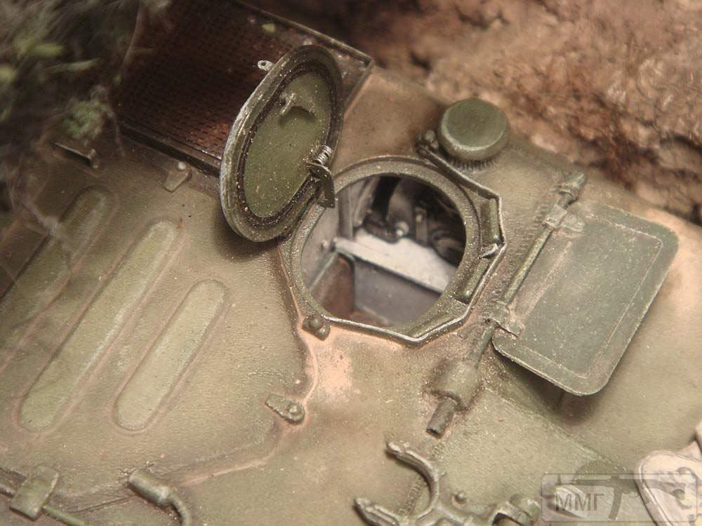

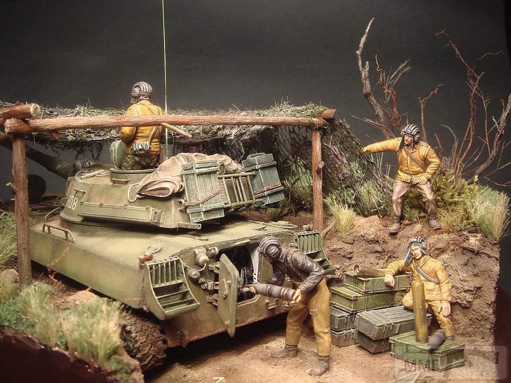

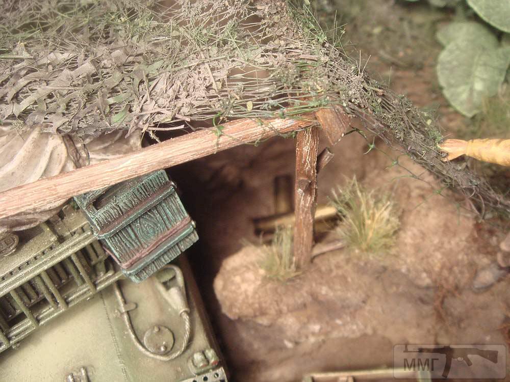

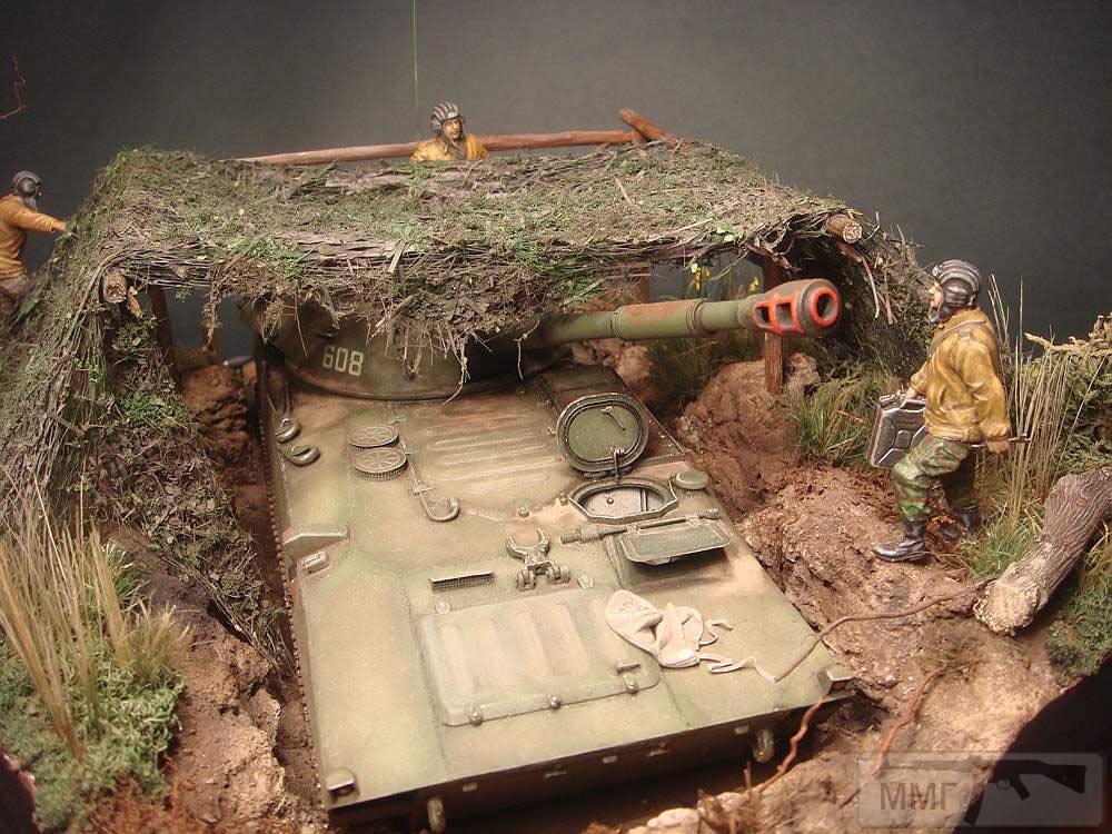

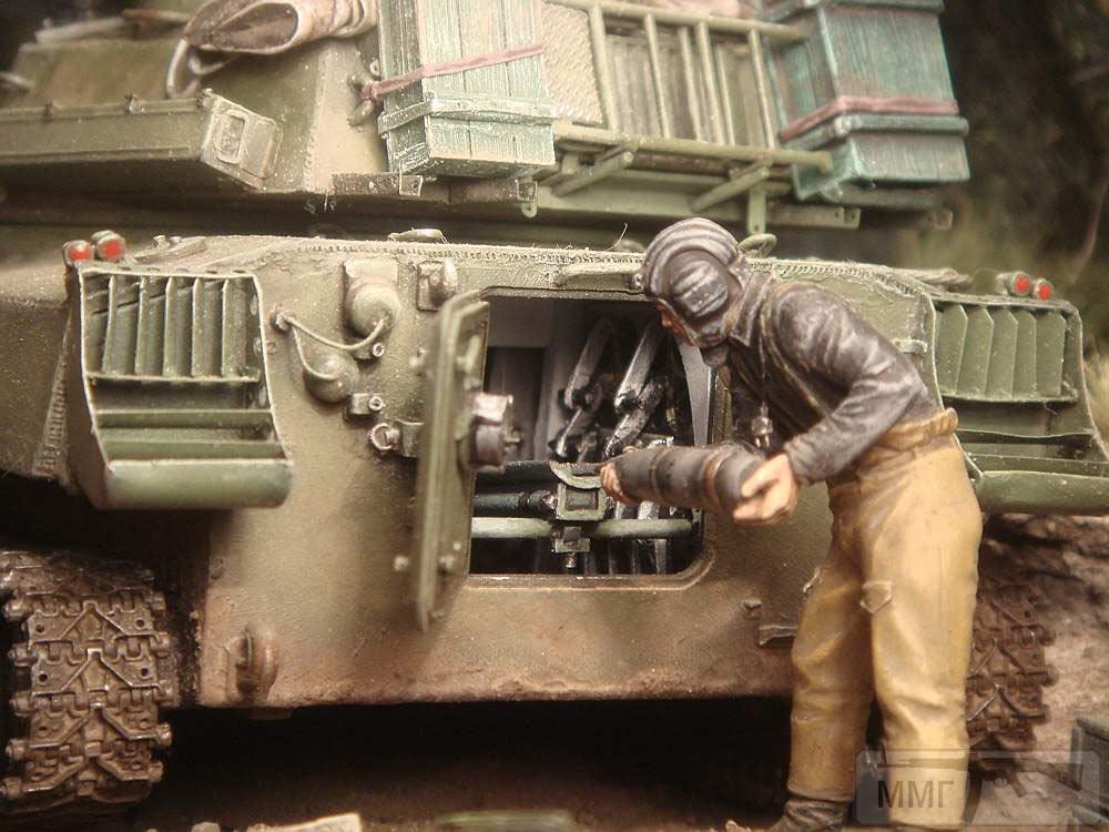

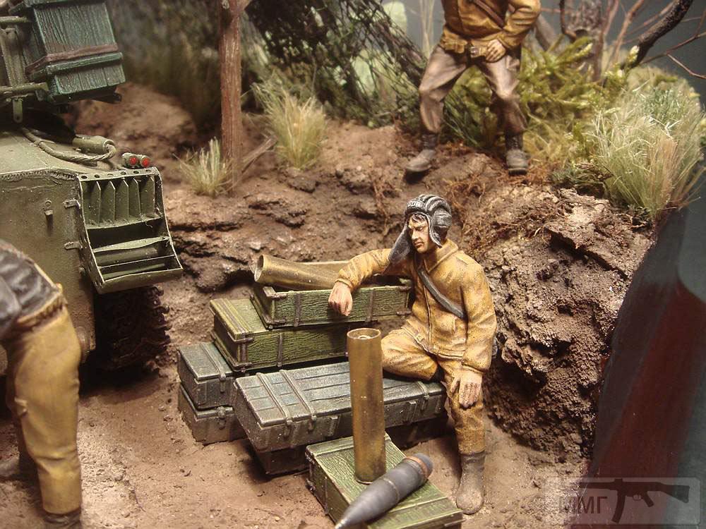

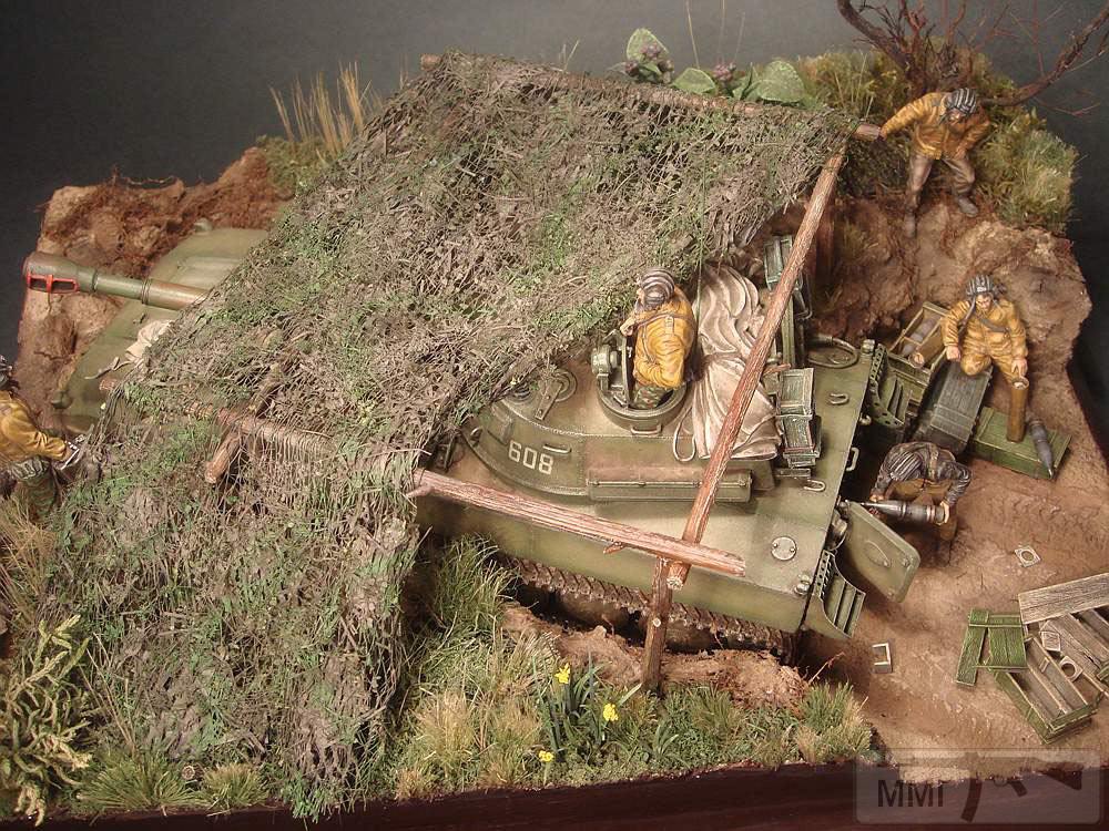

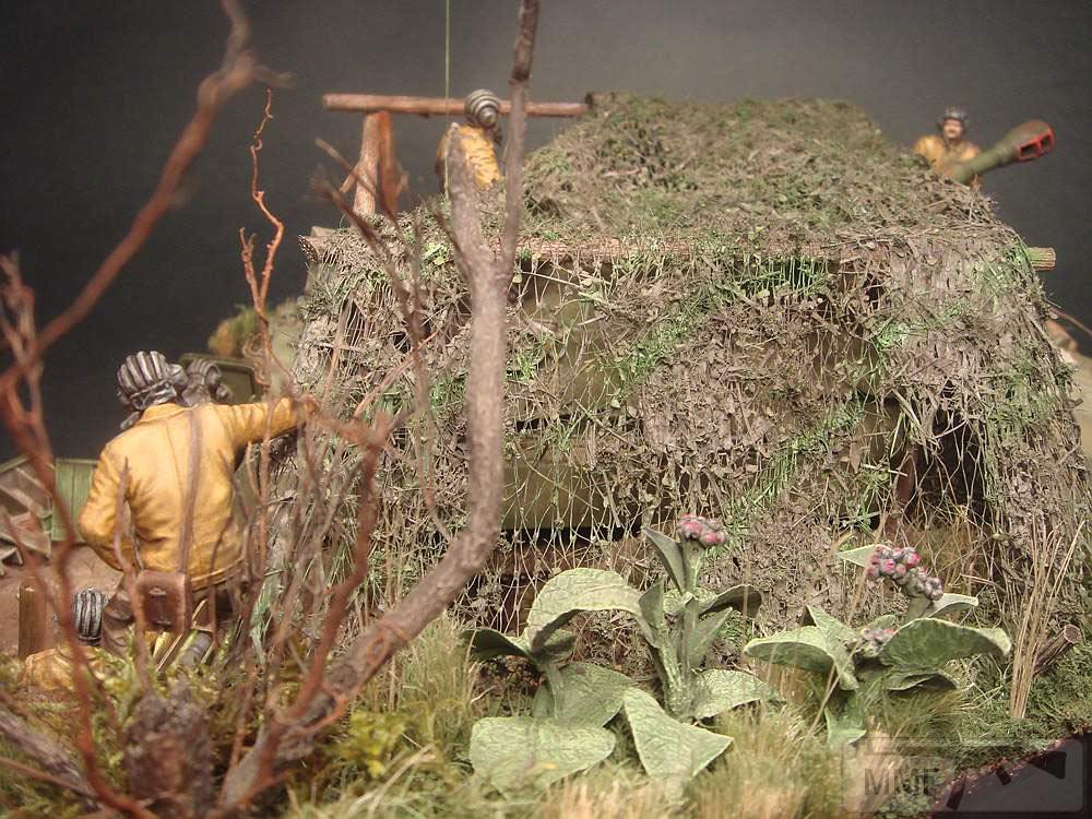

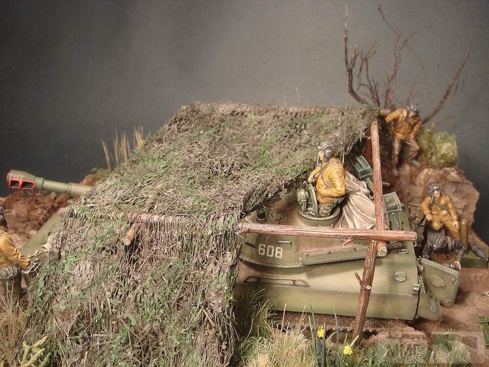

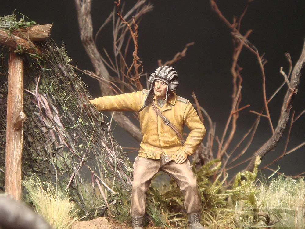

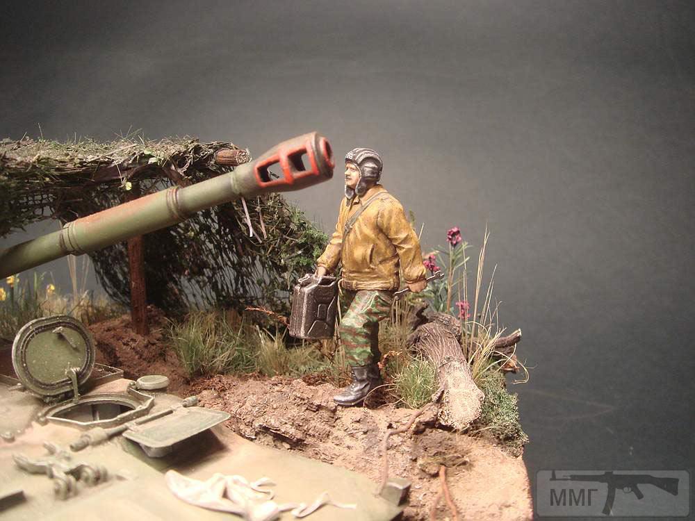

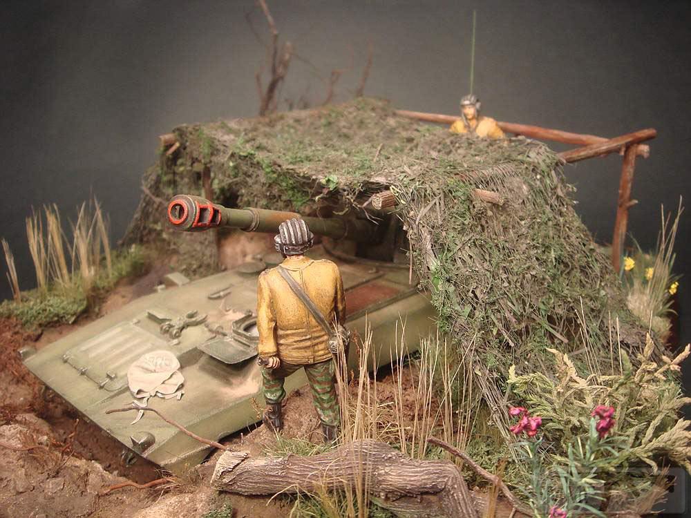

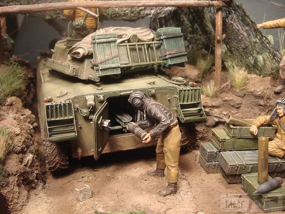

Боевые учения «Гвоздики» 2С1.
Модель - Скиф + дополнения: травление, траки, ствол, антенна. Фигуры - смесь фирм Звезда, Italeri, головы Tанк у некоторых бойцов. Почти все фигуры изменены с помощью Magic Sculpt.

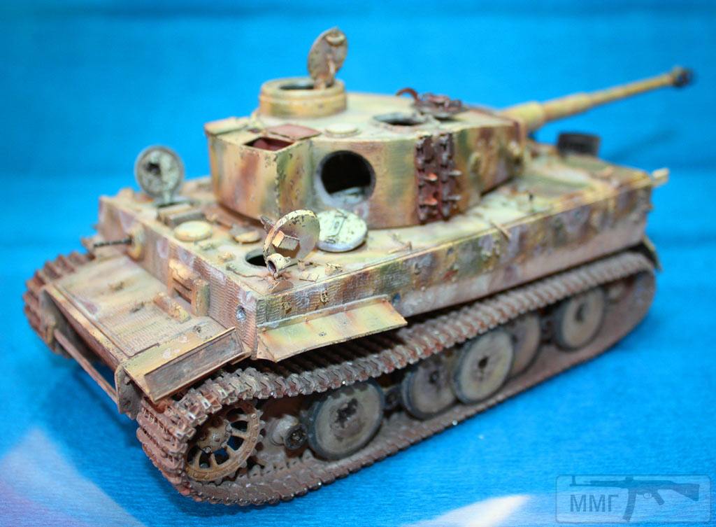

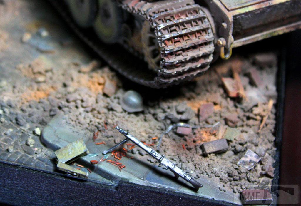

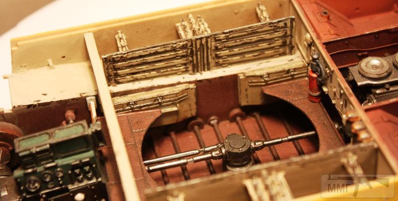

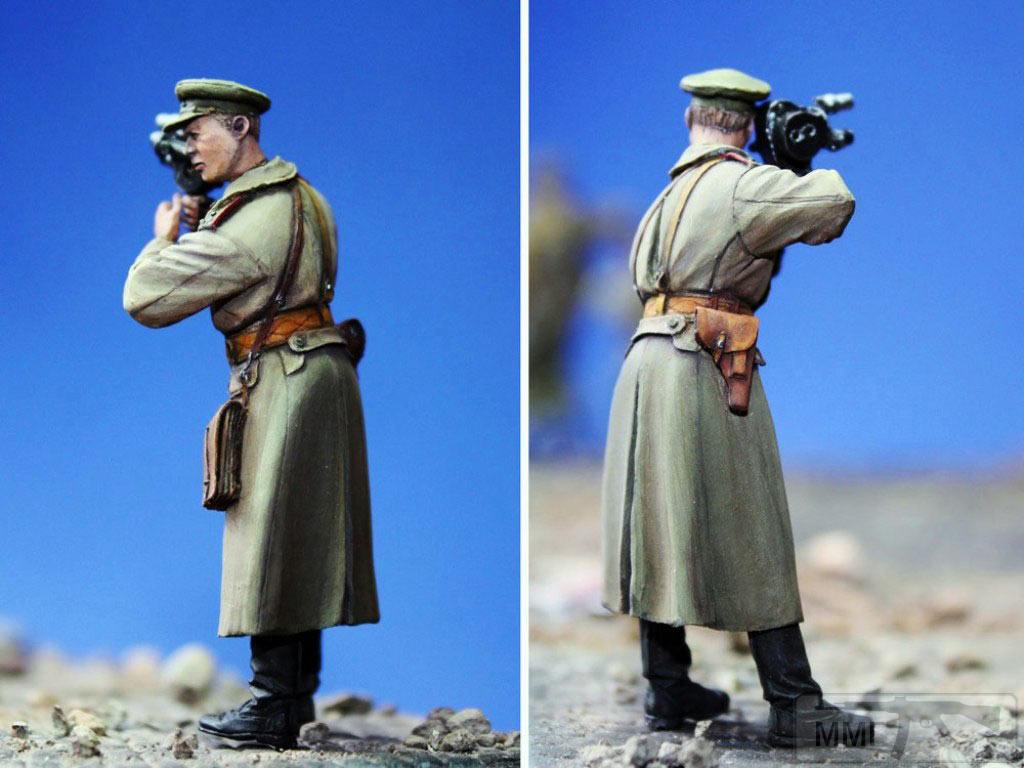

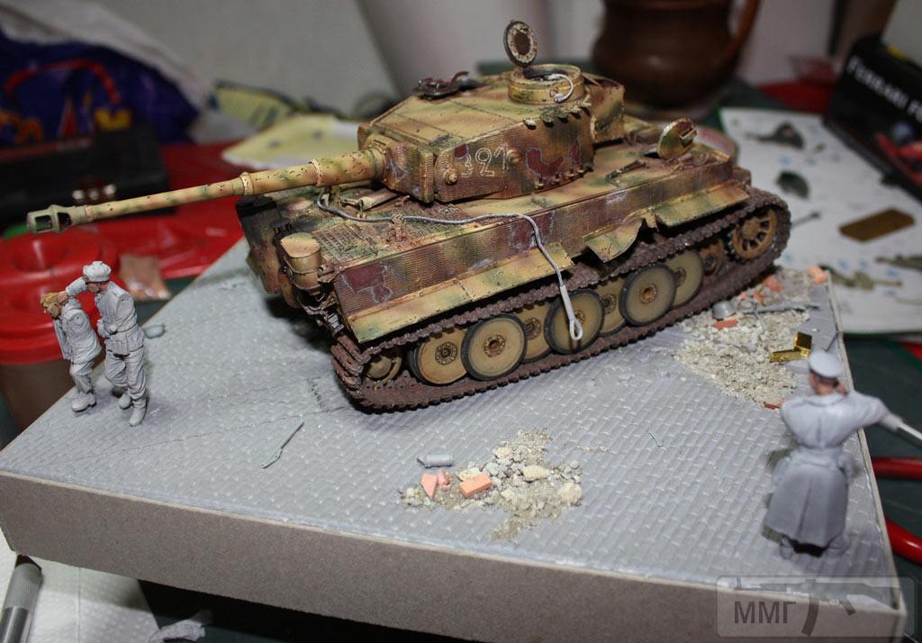

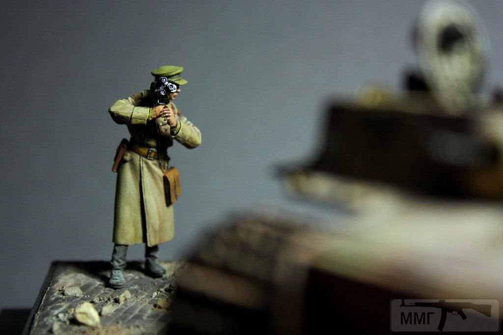

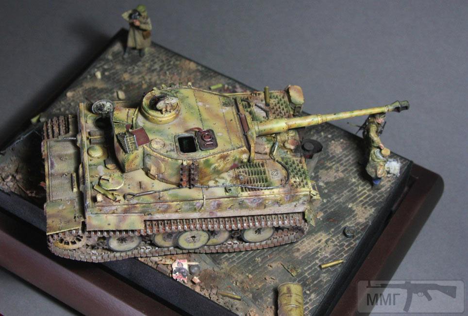

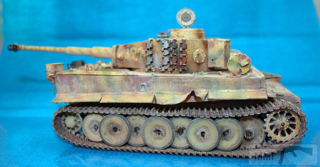

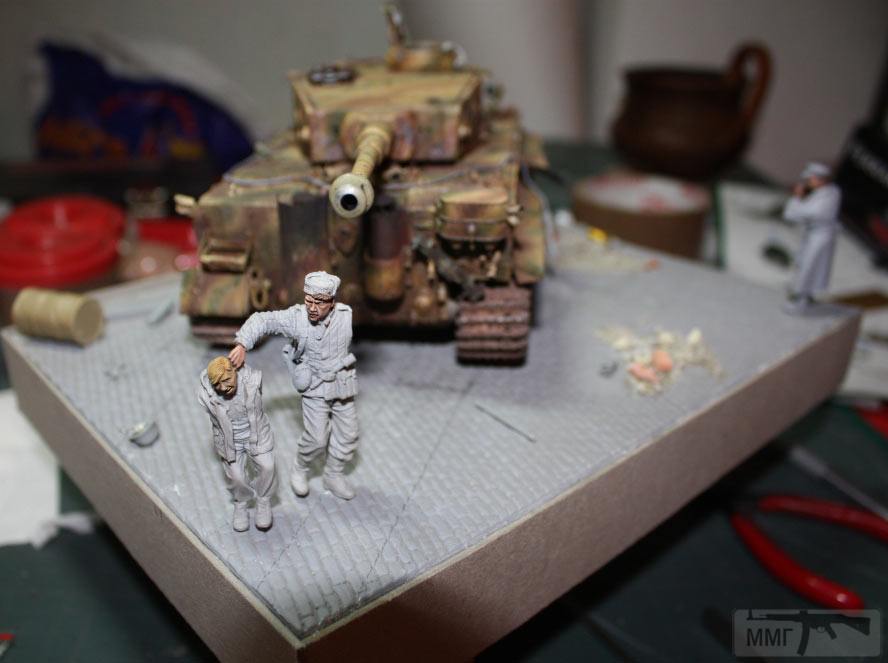

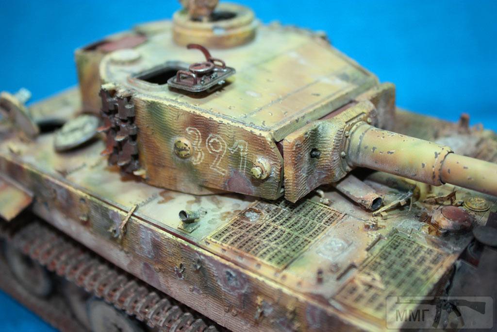

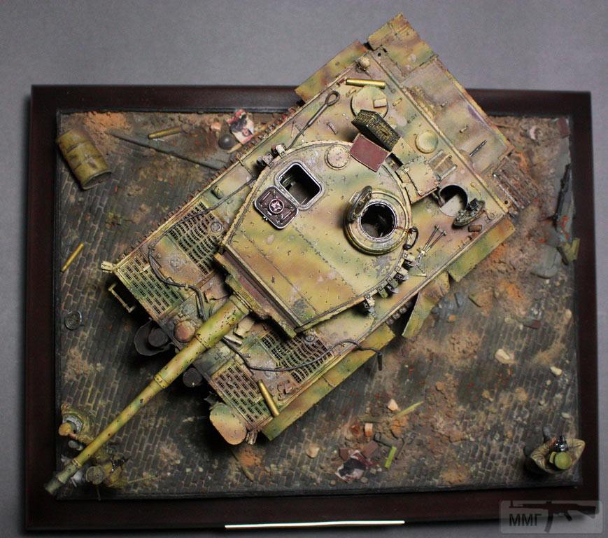

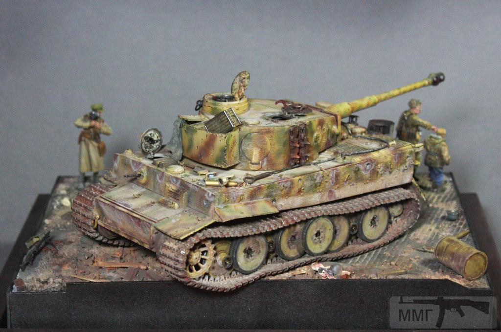

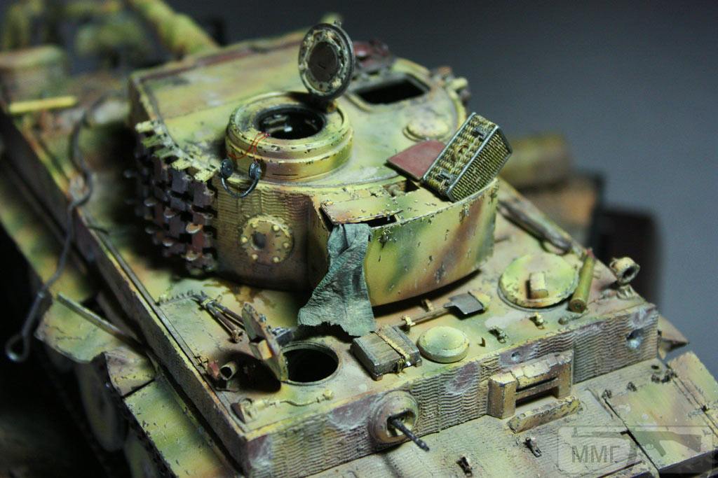

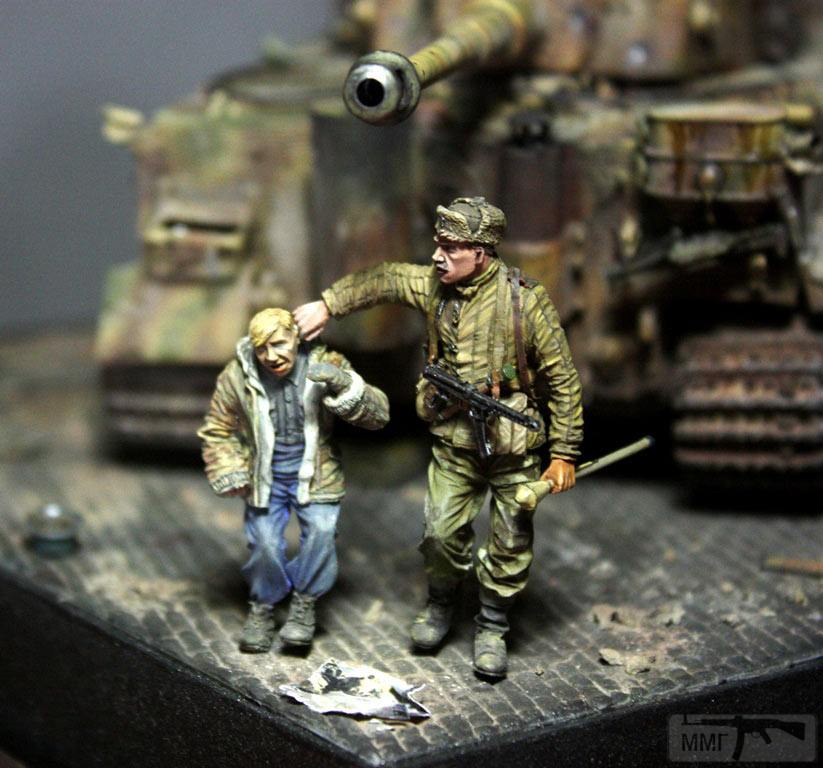

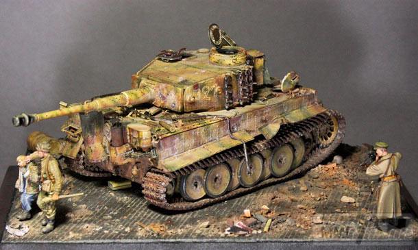

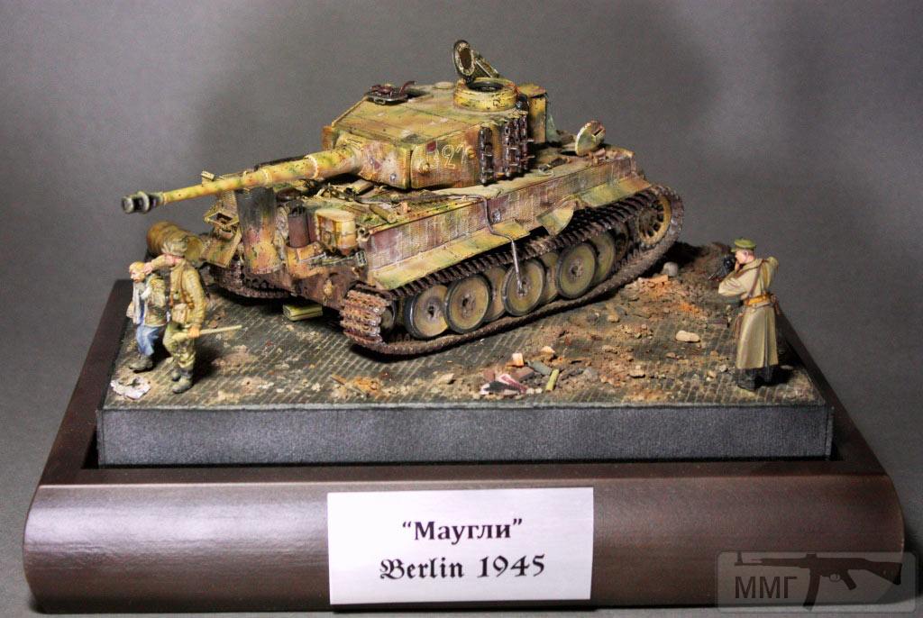

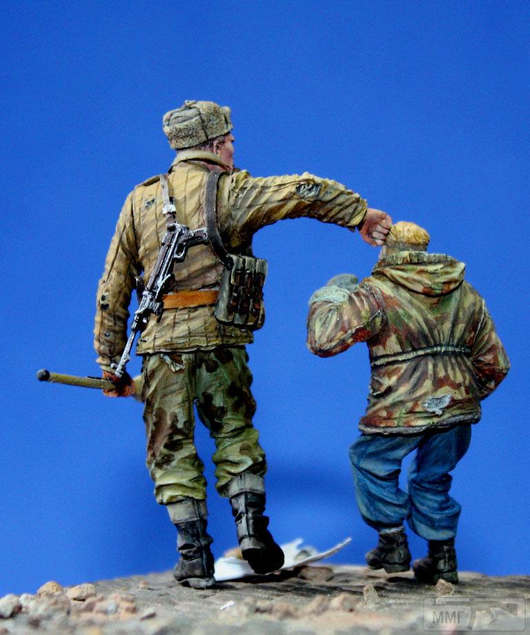

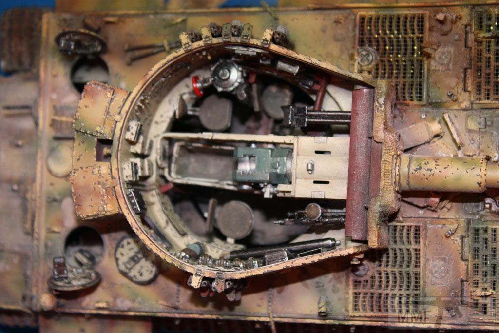

Маугли. Берлин, 1945.
Очень давно "болею" темой Берлинской операции; потому - вот еще одна работа на эту тему.

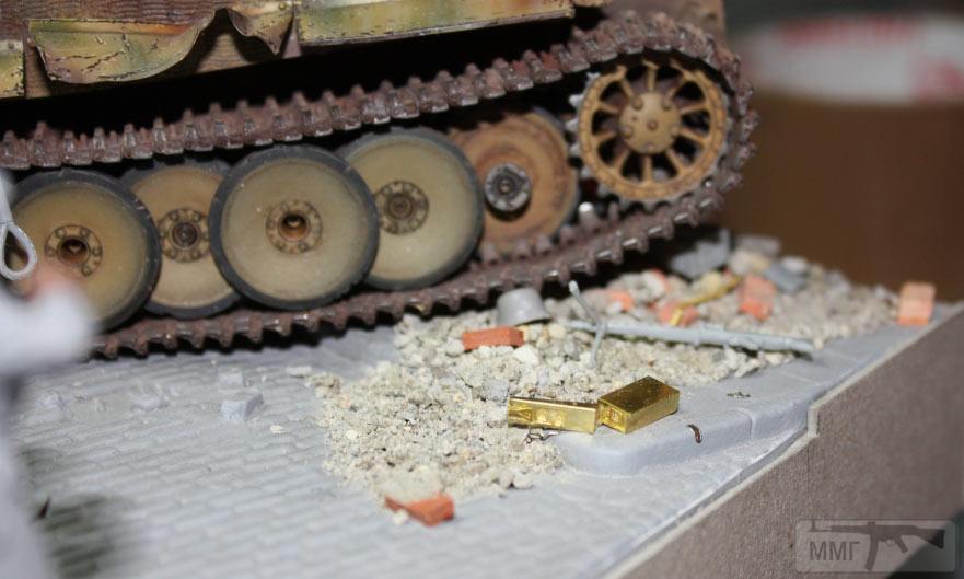

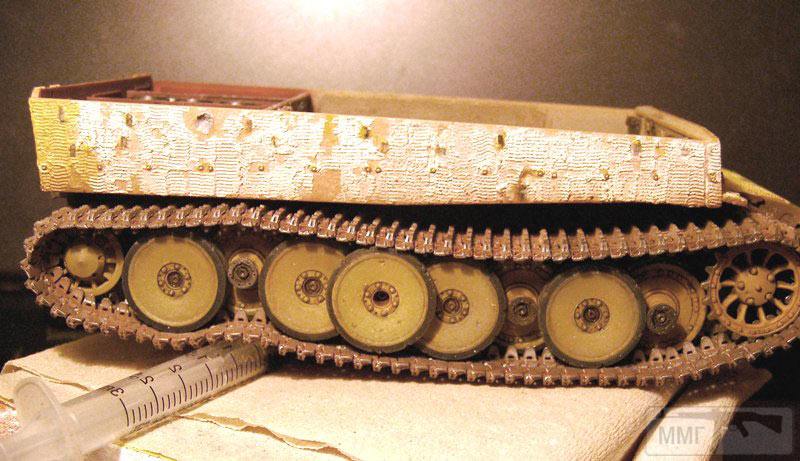

Тигр - микс из раннего Академа с нутром, и рабочей ходовой от AFV (колеса, естественно, академовские). Воспроизведен - насколько это позволяет Академ - интерьер, который я постарался облагородить травлом от Эдуарда. Экстерьер - травление Вояджер, забашенный ящик - тоже, шел отдельным набором. Замки для шанца, петли на люках и грязевых щитках - рабочие. Деревянные - черенок для лопаты и брусок под домкрат. Циммерит - двухкомпонентная шпаклевка (кое-где автомобильная, кое где - тамиевская) и тамиевские шпатели. Ходовая - самостоятельно сделаны колеса без обрезинки и фланцы для внешних рядов колес. Траки - Фриул.
В работе я ориентировался на популярную фотографию мюнхеберговского Тигра, сделанную 2 мая в Тиргартене - побитая ходовая, оборванные бортовые щитки и так далее. Различить, был ли на обраце циммерит, или нет, мне не удалось. Я решил идти более трудным путем, и нанести его на модель - естественно, когда работа близилась к завершению, я таки нашел фото, на котором ясно видно полное отсутствие циммерита. Таким образом, эта модель - все-таки собирательный образ, а не реализация конкретного прототипа (потому и башенный номер изменил на одну цифру).
Окраска - тамиевским акрилом по тамиевскому же грунту. Цветомодуляция - акрил вальехо, тонировка - масло, погодные и эксплуатационные эффекты - Миг, АК, пастель, сколы - вальехо. В качестве основания для диорамы взята миниартовская брусчатка, строительный мусор - из быстрозастывающей глины и кошачьего песка на суперклее. Мелочи - из разных наборов и запасников; ящик для МГ - травленый, с рабочими петлями, в каске тоже травленый подшлемник. Гильзы - нарезанная ножом проволока. Роспись, тонировка - акрил тамии из аэра, масло - и завершающие штрихи акрилом. Распечатаны в соответствующем масштабе плакаты и выпуск "ПанцерБара" - газеты, выходившей в Берлине в последние месяцы войны.Одеяло в забашенном ящике - самоделка из салфетки, чемодан - чья-то смоляная отливка. Все расписано акрилом.

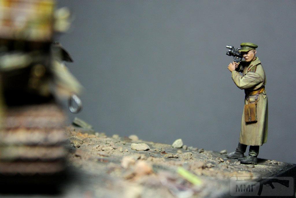

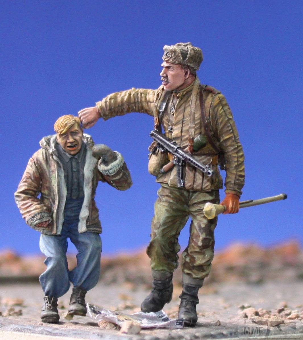

Фигурки - смола от Эволюшн и Bravo-6. Расписаны пастелью и акрилом - Звезда и вальехо. У фигурки нашего разведчика добавлены ремни на оружие - и свисающая часть немецкого ремня на плече так же сделана из фольги.
Пользуясь случаем, хочется отметить высокий уровень работ Сергея Травианского и Владимира Демченко. Огромное спасибо за массу положительных эмоций при работе с фигурками.
Ну и собственно диорама, название которой родилось - кода появился набор с пацаном из гитлерюгенда. Человеческий детеныш и драная кошка - из железа; Маугли. Берлин 1945.

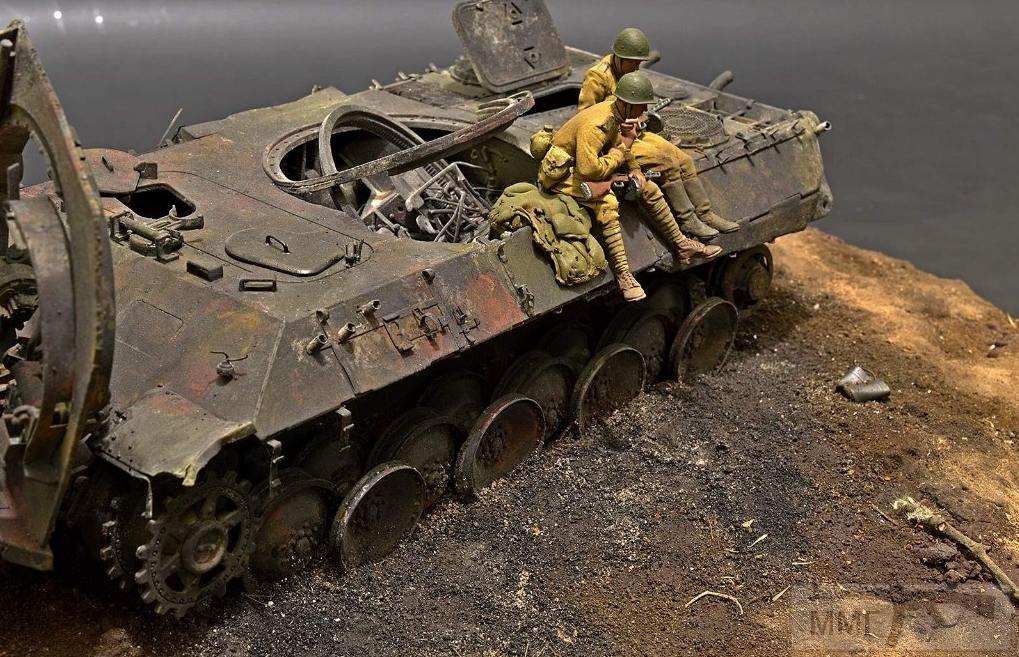

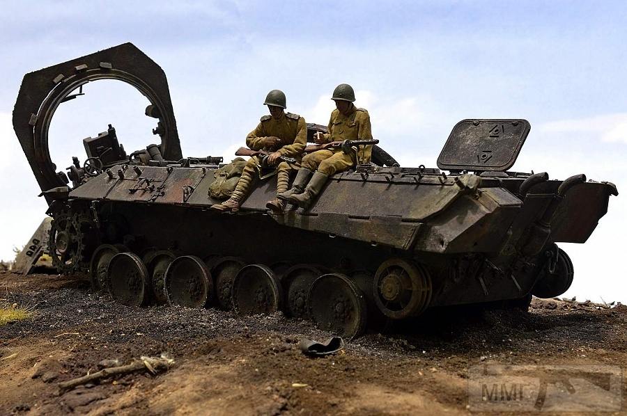

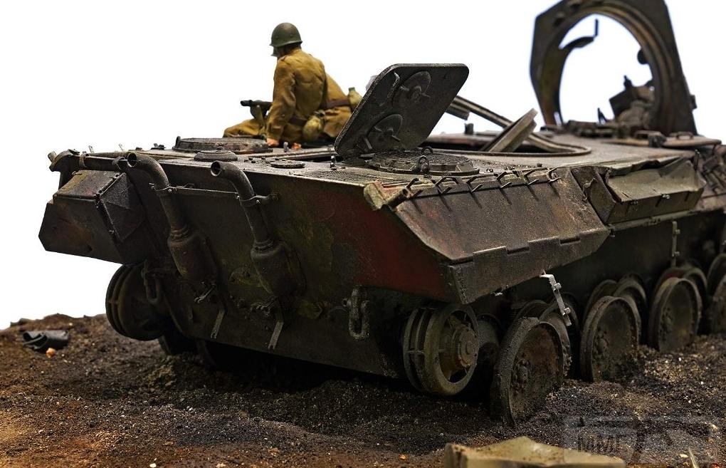

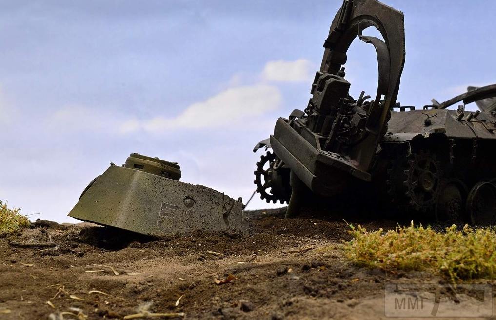

Диорама 1/35 "Давай покурим, друг, завтра снова в бой…"
Panther Ausf. D №512 52-го танкового батальона, подбитая артиллерийским огнём, взорванная и сожженная немцами при отступлении. Курская дуга, июль 1943 года.
