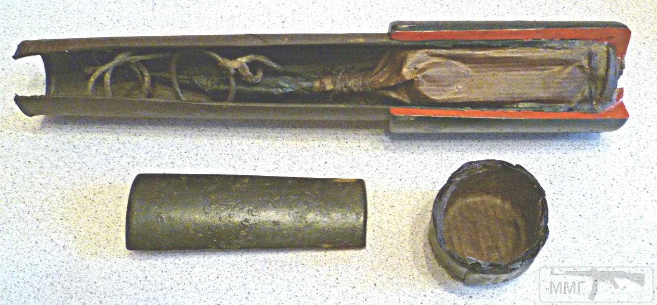

Збиравши інформацію зробив висновки що на цей макет буду робити пробку такого типу як на фото, думаю це правельно. Лише не зрозумів чи папір з першого слою зразу загинався .

663 писал(а): ↑
27 окт 2018, 20:38
Думаю да

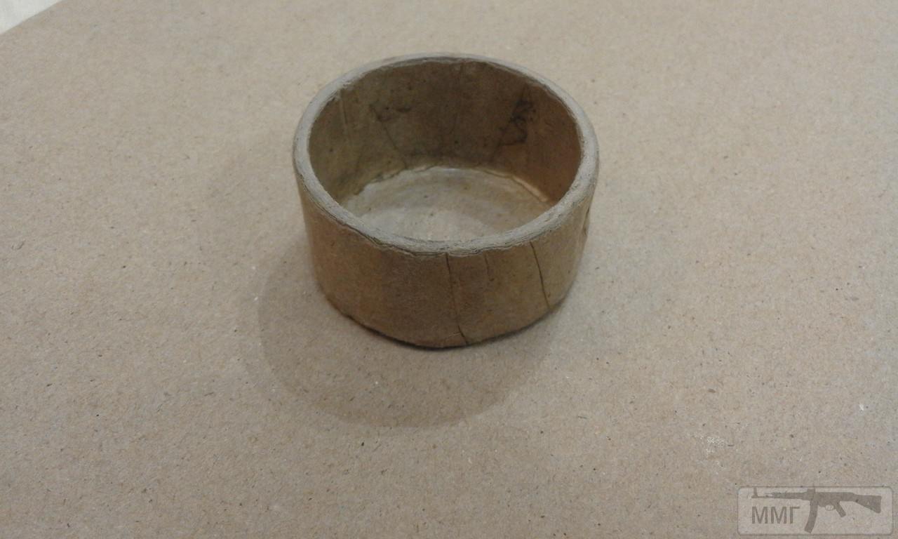

Где 663 » 28 окт 2018, 16:13

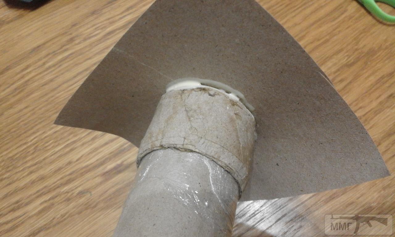

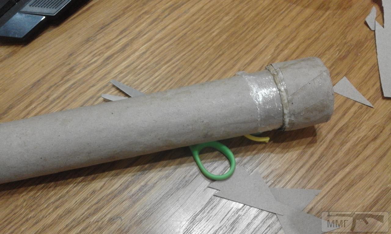

Зробив корок.
Спочатку на трубку намотав чуть плівки щоб не приклеївся майбутній корок. Вирізав прямокутню заготовку порозтинав та склеїв в форму корка на трубі.
По порядку якось так. Намастив клейом основу (крім першрго прошарку) приклеїв прямокутню заготову та обрізав кути, щоб получилися рівні сторони приблизно.
37932 - Створення ММГ патронів та ВОПів.
37933 - Створення ММГ патронів та ВОПів.
37934 - Створення ММГ патронів та ВОПів.
37935 - Створення ММГ патронів та ВОПів.
37936 - Створення ММГ патронів та ВОПів.

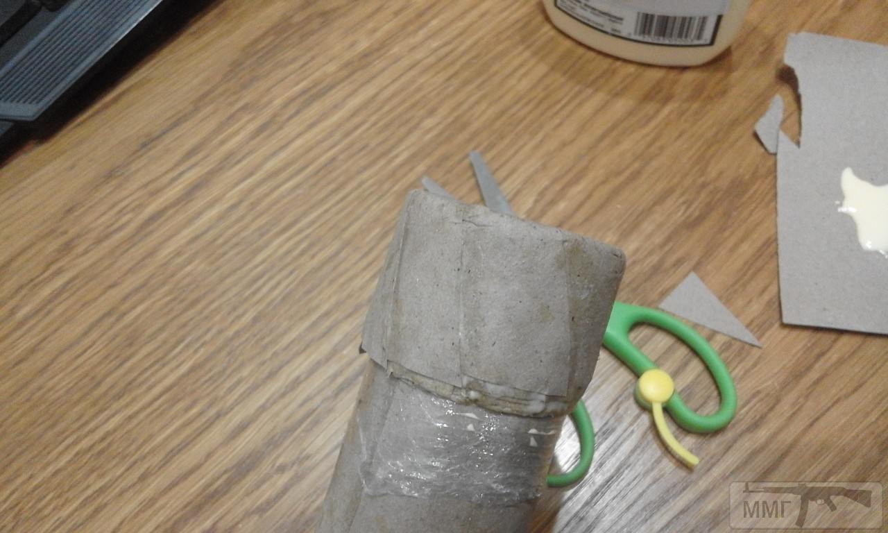

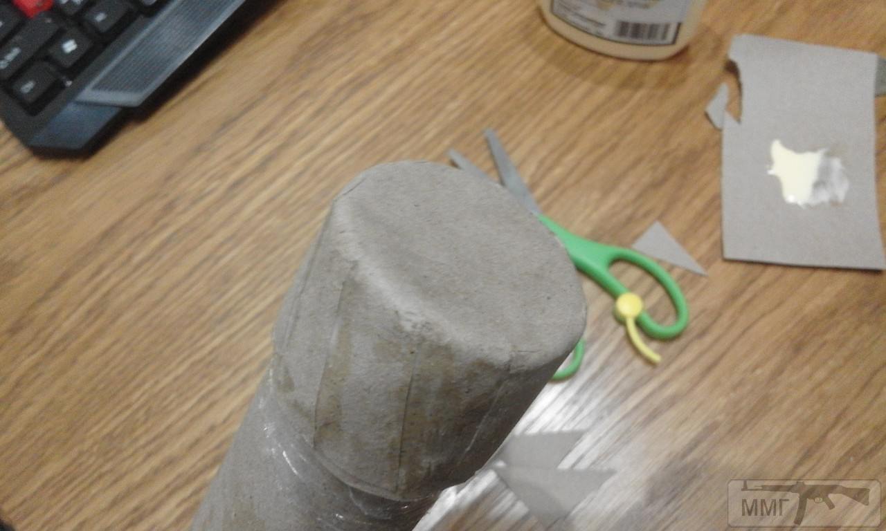

Где 663 » 28 окт 2018, 16:22

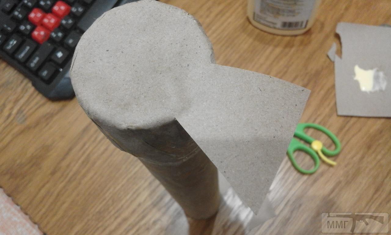

З кожного кута до трубки розітяв, получилися окремі листочки. Промастив клейом місце для одного листка та приклеїв його і так листок за листком по порядку згинав та приклеював. Лише у останнього листка зрізав один кут щоб при згині він злився з усіма приклеїними листками, хоча можна було і не зрізати.
37937 - Створення ММГ патронів та ВОПів.
37938 - Створення ММГ патронів та ВОПів.
37939 - Створення ММГ патронів та ВОПів.
37940 - Створення ММГ патронів та ВОПів.
37941 - Створення ММГ патронів та ВОПів.

В даний час получилася ось така заготовка. Пославив щоб сохла просто на трубі. Обмотав чуть для сушки плівкою стиснувши так щоб майбутній корок сидів тісно.
37942 - Створення ММГ патронів та ВОПів.
37943 - Створення ММГ патронів та ВОПів.
37944 - Створення ММГ патронів та ВОПів.
37945 - Створення ММГ патронів та ВОПів.

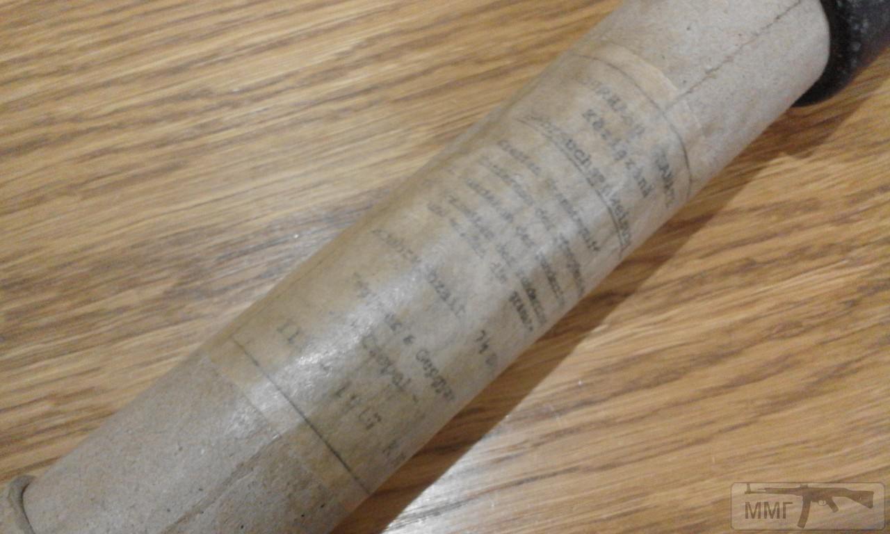

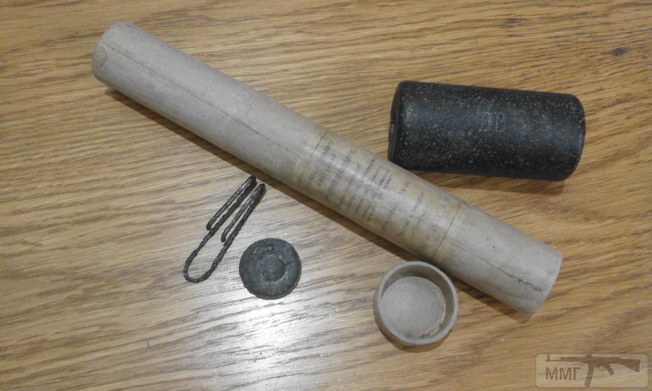

Где 663 » 17 ноя 2018, 23:23
Після того як корок висох, шліфанув його чуть, получився пошарпаний з легка. Зібрав макет та наклеїв інструкцію як і казав розпечатану на пергаментному папері. Але напис не стійкий то покрив зверху ПВА і це не помогло. На фото інструкція стара як зразок моєї невдачі.

Где 663 » 17 ноя 2018, 23:37
Як писав вище, зафіксувати напис на пергаментному папері не получилося навіть покривши ПВА, тож переробив інструкцію. В даний момент макет виглядає так. По переду зістарювання рукоятки, та ще де яка комплектація.
Добавлю що металічні деталі після покраски легко пропіскоструїв та промив в перетворювачі іржі. Зник блиск та фарба виглядає більш старою.

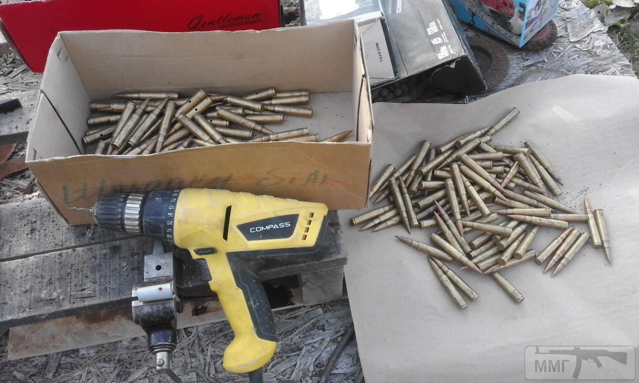

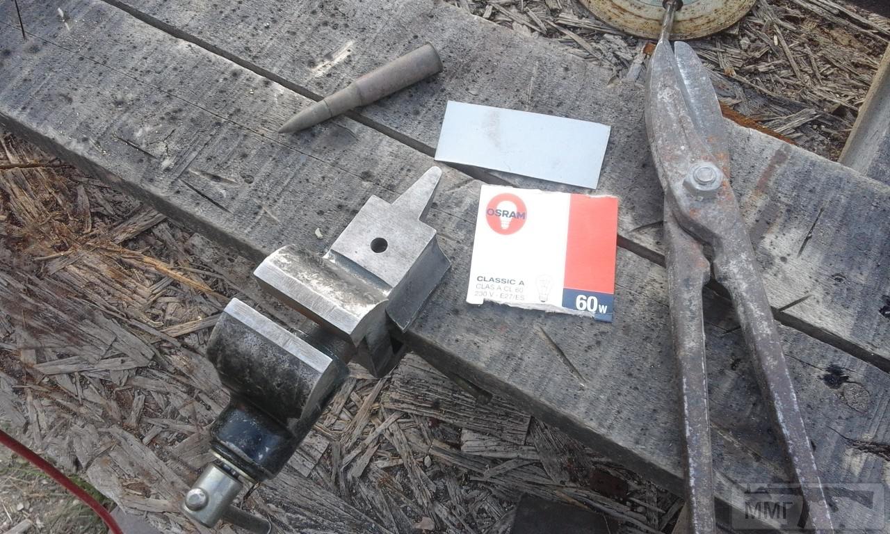

Где 663 » 19 ноя 2018, 20:39

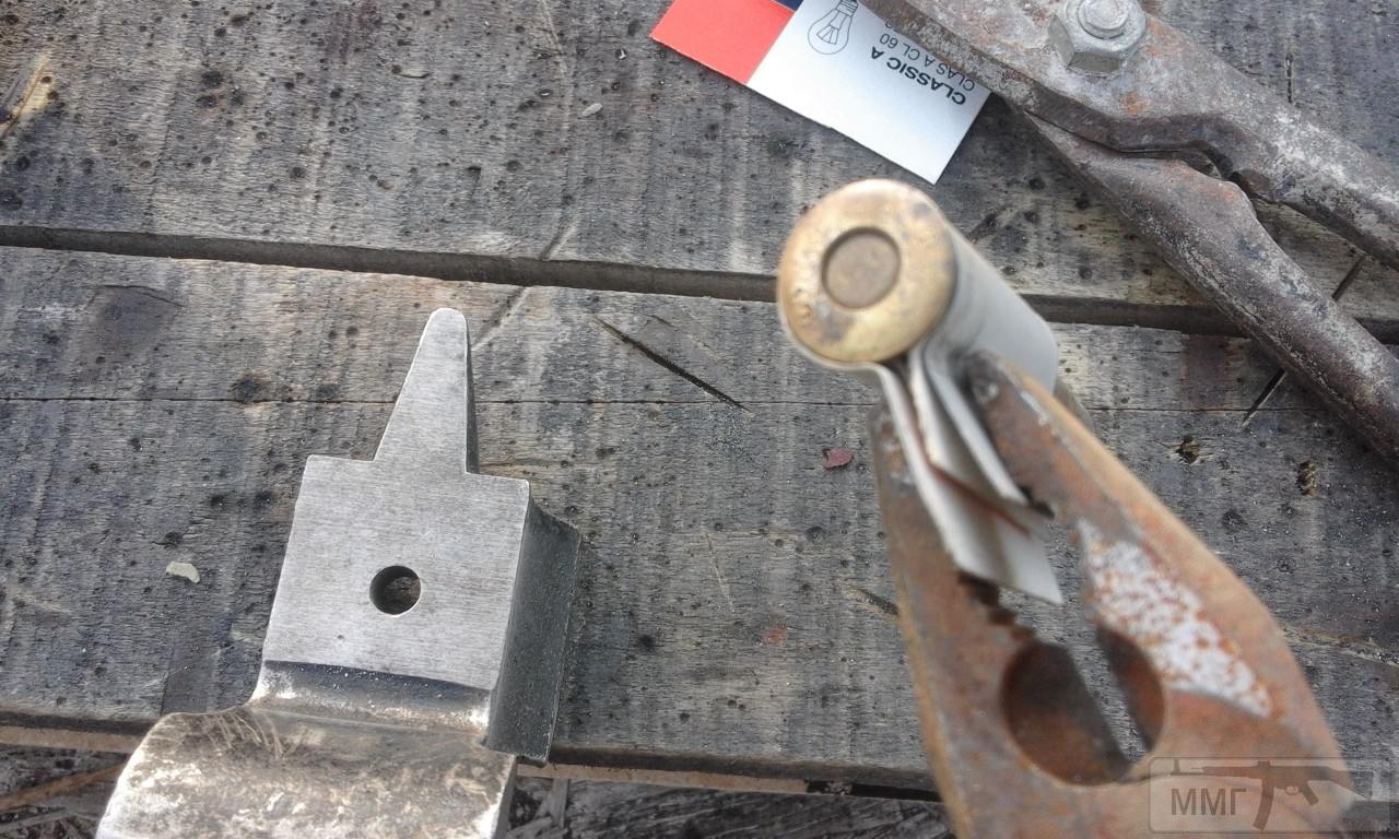

Вітаю майстрів макетної справи. Хочу поділитися простим та провіреним способом чистки патронів. Не панацея але всеж, макети получаються чіткі та однострійні. З витрат кусочок паперу та пластинка жесті.
Беру гнилий але придатний для макету патрон, обгортаю папером та обжимаю жестянкою. Після того як обжав жестю (патрон) папір викидаю. Після цього зжимання (патрона) без паперу він сідає як влитий та так само і випадає.

Где 663 » 19 ноя 2018, 21:06
Затиснув в тиски, просверлів через жестяну заготовку та стінку патрона отвір. Получився шаблон під макети. Дальше лише міняються (патрони) та перетворюються в макети. З мінусів це те що після двох тисяч макетів приблизно шаблон прийдеться переробити. Інше це те що під різні розміри прийдеться робити інші шаблони але це дрібниці на копійку. До прикладу я мосін та манліхер роблю на одному шаблоні, все залежить лише від того як стиснути тиски.

Где 663 » 19 ноя 2018, 21:20
При створені макетів враховую де які мілкі нюанси. По роботі над маузером враховую щоб при встановлені макету в кулиметну стрічку отвір прикривався стрічкою. Інше це завжди спалюю порох як непотріб. Щоб не було проблем на рівному місці від стукачів ідіотів та щоб в правоохоронних органів не було питань до мене.
Повторю що цей спосіб може не самий кращий але для мене зручний.

Где 663 » 19 ноя 2018, 21:28
19 ноя 2018, 21:08
663, все гениальное просто! :good:
И дырочки в одном месте...
Саме так. Та ще і ККД високе як для ручного вихолощеня. Сверла не сковзять та не ломаються.

Где МеталлюгА » 19 ноя 2018, 22:08
А зачем бумага, не въеду? :bt:
Где 663 » 19 ноя 2018, 23:11
МеталлюгА писал(а): ↑
19 ноя 2018, 22:08
Якщо ви обіжмете без паперу то обжим буде тугий та ви не виймите макет з шаблону без молотка. А слідуючий патрон для створеня макету без молотка не вставите. А так після знятя паперу патрони гарно входять та чудово випадають вже макети. Тож папір для забеспечення вільного ходу.

Где Рост76 » 20 ноя 2018, 16:54
Може добавити що папір незалишае подряпин на самій гільзі, і дешевий як розвідний матеріал.

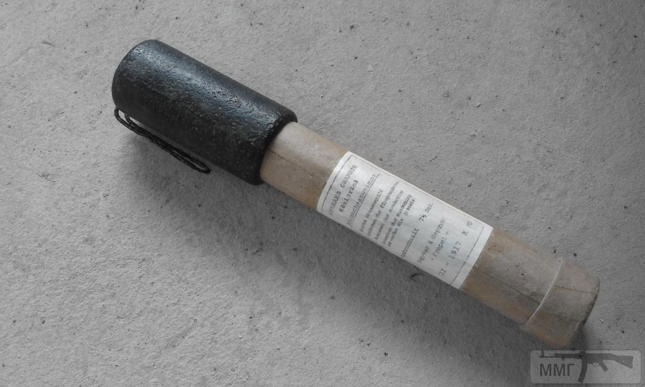

На одном из сайтов к заметке, выложенной в предыдущем посте, приложена вот такая фото:
49146 - Створення ММГ патронів та ВОПів.
Не уверен, правда, в её соответствии описанному предмету. Вот и все, что выдаёт гугление по brandgranate. Действительно не густо!
