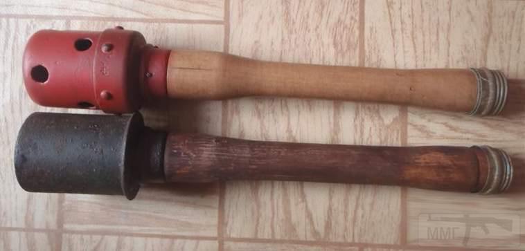

Вот несколько рецептов из интернета:
"1)Морилка для дерева( с цветом морилки можно "поиграть" подбирая колер и консистенцию)
2) после работы со ржавым железом этими самыми "ржаво-железными" руками "натираем "деревяху.
2) растапливаем воск+ канифоль в ски3.14даре и втираем адскую смесь в дерево в горячем состоянии
Потом термо-пистолетом или над газовой канфоркой.прогреваем деревяху и суконкой втираем смесь до исчезновения блеска на поверхности"
"Очень хорошо можно подобрать цвет окраски , застаривания и имитации практически любого сорта древесины (и кожи кстати тоже) с помощью краски для волос. Там практически все цвета присутствуют. Чем краска дешевле тем ,,термоядерней,, и впитываеться шикарно. Использовать согласно инструкции на упаковке.При работе использовать защитные перчатки иначе в кожу вьедаетья просто намертво.После окрашивания и высыхания пропитываю дерево разогретой до горячего состояния смесью 50/50 льяного масла ( при отсутствии использовал и чистое машинное)и пчелиного воска. Накладки на штык например можно целиком проварить в такой смеси. Дерево обработанное таким способом приобретает водоотталкиающие свойства и не гниёт, дышит и имеет красивый и аккуратный вид. Успехов."
"Я состариваю так --если нужно совсем как старое дерево ( например ручку на колотуху) беру сначало намачиваю потом матушкой землицой натираю ---сушим и снова процесс повторяется . получается гуд. или если слегка то лак с огнём . примерно так."
"вобщем, я старю древесину так:
исходник был такой же как левая рукоять. справа, результат.
1. нанес в 2-3 слоя лак. (использовал лак для дерева акрилатный)
2. после полной сушки, маленькой металлической щеткой (продаются в автомагазинах комплектом 3 штуки:сталь, латунь, нейлон. размером чуть больше зубной щетки) зачистил вдоль волокон , но , чтоб лак местами остался.
3. (я отмачиваю свой хабар в уксусной кислоте, поэтому, у меня пол 3х литровой банки отработанной кислоты темно коричневого цвета, а на дне осадок.) далее замочил рукоять в этой субстанции, достаточно пары минут. когда вытащил, еще обработал щеткой пока дерево мокрое. после еще окунул, протер тряпкой и просушил.
4. результат: местами имитация остатков старого лака и подуставшего дерева."
