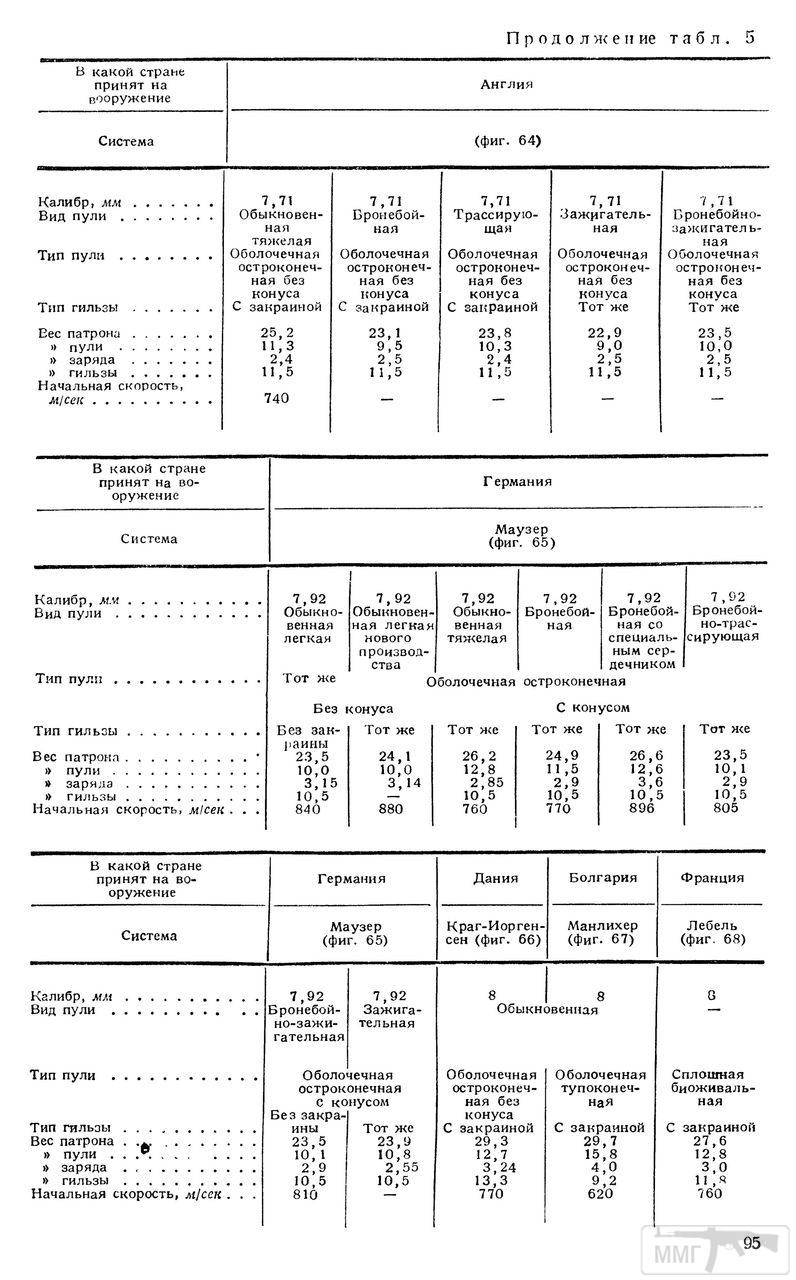

sS - schweres Spitzgeschoss
missile - 12,8 g
ammo - 27 g
missile - 12,8 g
ammo - 27 g

Ну если вес патрона 27 грамм, то вес гильзы получается 11,2 грамма.

Я почему спрашиваю - сегодня ради интереса кинул на весы 5 гильз латунных, от патрона с тяжелой пулей. Получилось ровно 60 грамм. Многовато как то. Весы поверенные. Вот и спросил.

У меня нет гильз под рукой, чтобы проверить. Может камрады помогут? Еще интересно - вес гильз в справочниках дается с капсулем или без?

Да, резонный вопрос. Если без капсюля 10,5 грамм ( и то, не факт, потому как мне попадалось минимум 2 вида гильз, с тонкой и толстой латунью), то капсюлированная будет все 11 или 11,5 грамм.

Alexandr 167, я не думаю, что при производстве выдерживался вес до десятых грамма. Наверное он может гулять в зависимости от производителя.

Видел допустимую погрешность для одного из современных вариантов 9 мм P.А.Parabellum писал(а): ↑02 сен 2019, 18:09не думаю, что при производстве выдерживался вес до десятых грамма.
Вес гильзы – 4,2 грамма (±0,06 грамм)

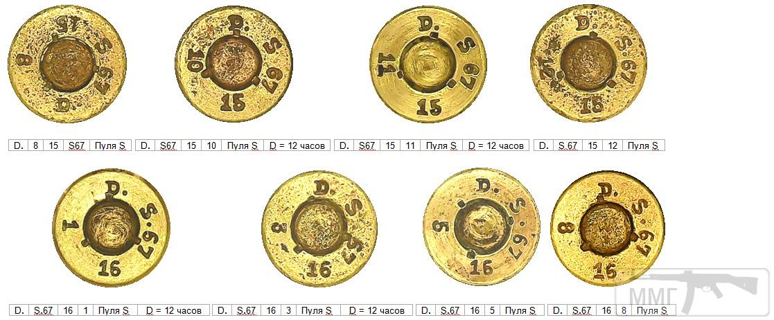

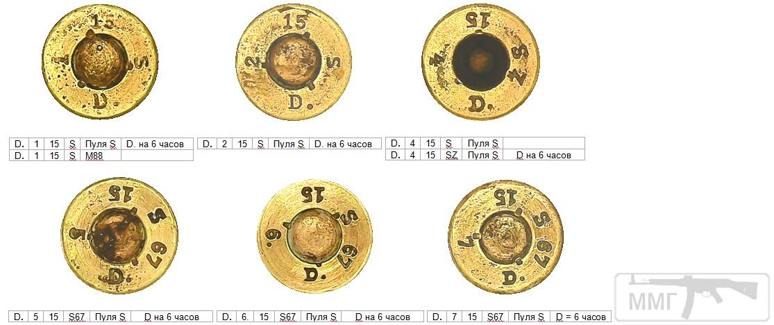

Доброго дня Sanek. Давно не был на связи. Довел мою коллекцию маузеровских гильз до 1889 штук. Если еще актуальна Ваша тема могу снова возобновить фото клейм с их описанием, значительно расширив объем материала?
Патрон 7,92x57 «Маузер» - виды, маркировка, история
Доброго! Почему не актуальна? Эта тема всегда актуальна и интересна! Конечно публикуйте и расширяйте!!!

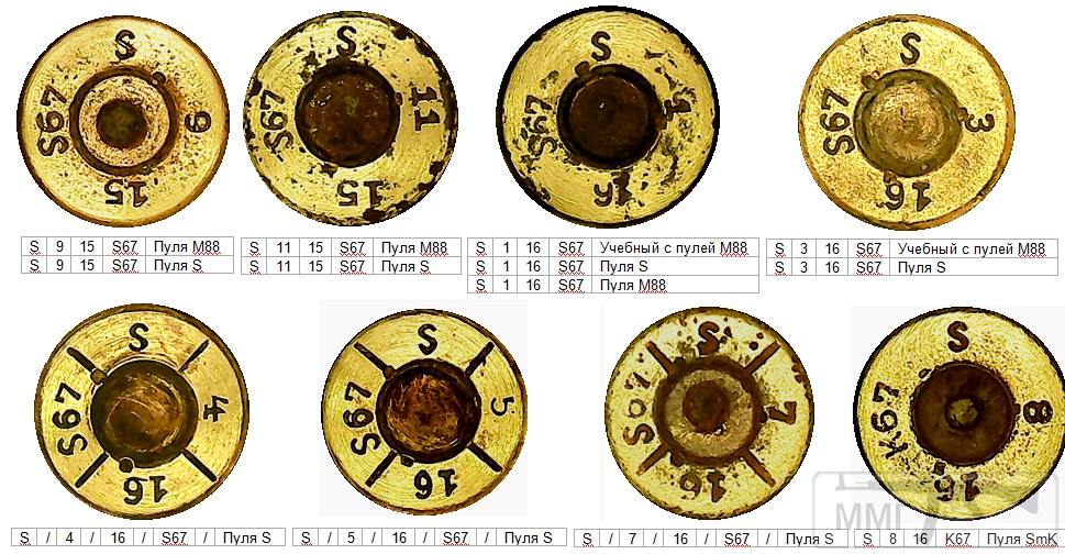

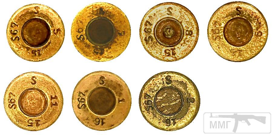

Моя коллекция первая мировая

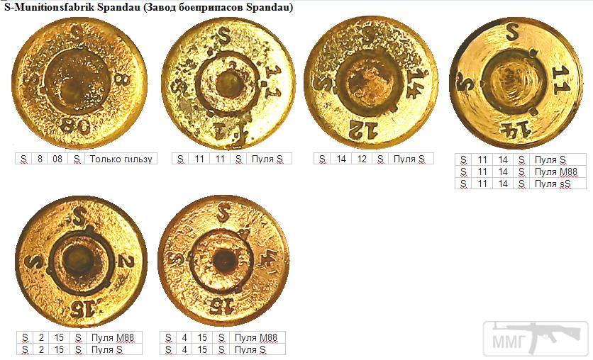

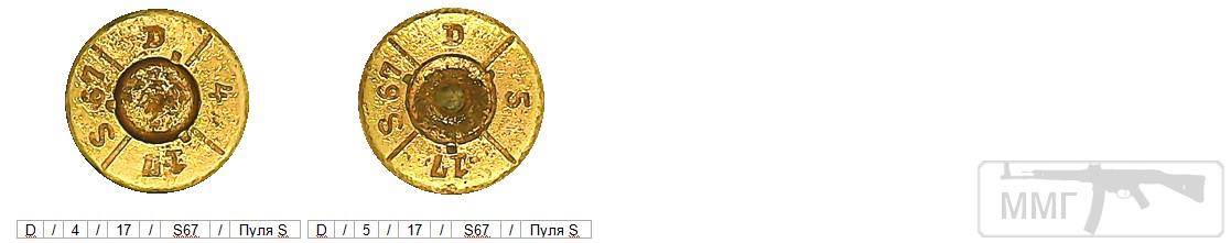

Продолжение завод боеприпасов в Шпандау.
S-Munitionsfabrik Spandau (Завод боеприпасов Spandau)

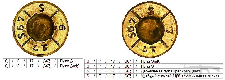

S-Munitionsfabrik Spandau Exerzier M88 Hülse geflutet (Завод боеприпасов Шпандау Учебный М88 гильза литая)
Учебные патроны по ПМВ. Пустотелая тупая пуля впаяна в дульце гильзы.

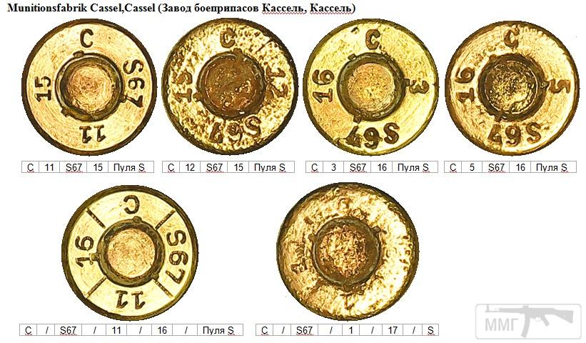

Königliche Munitions Fabrik,DresdenD-Dresden (Королевский завод боеприпасов, ДрезденD-Дрезден)
