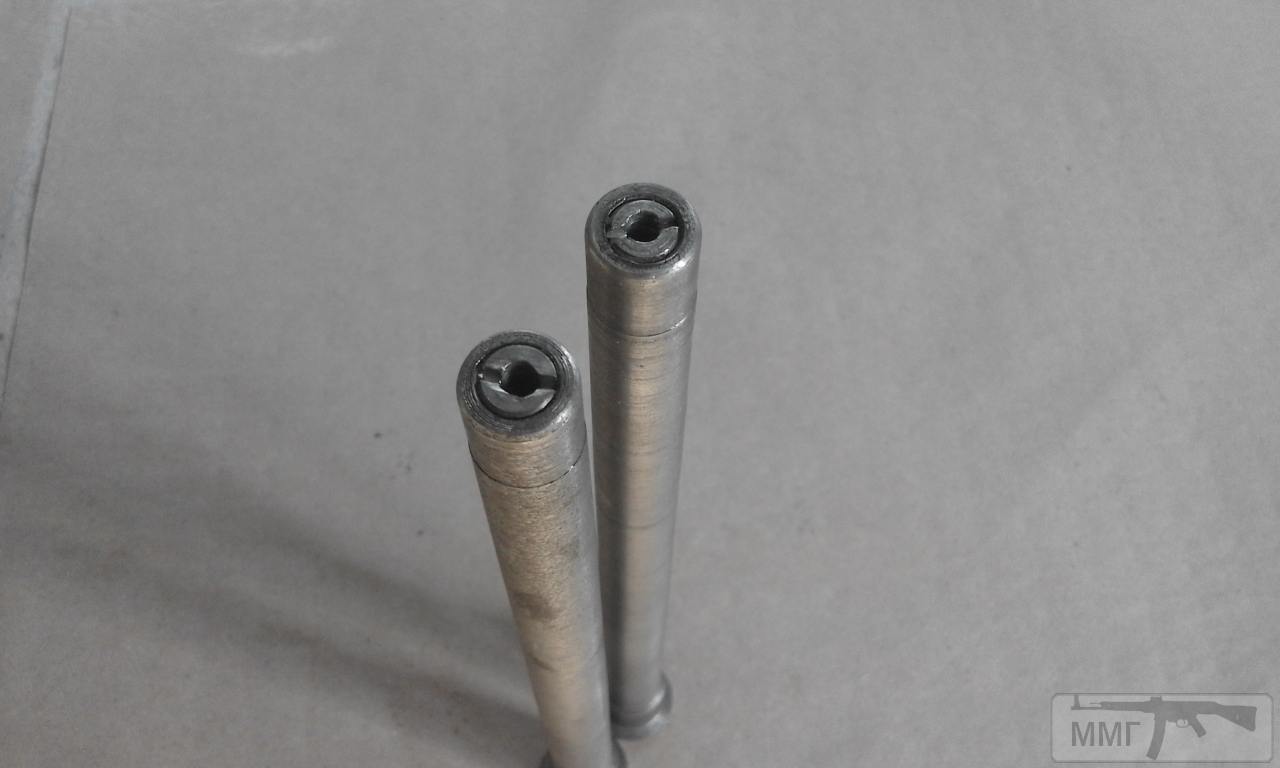

Прибули стволики. Поки що не вороню. Чуть над ними ще попрацюю. Стволики під набої як планував. Ще на крок ближче до фінішу.

Жиклёры мастер мог бы и глубже утопить.

Scirocco писал(а):
03 сен 2018, 18:20
Это точно, но зато вопросов не будет.

Scirocco писал(а):
03 сен 2018, 18:20
Там різьба глибше, та і за передом кожуха це буде мало замітно. Головне щоб добре працювали.

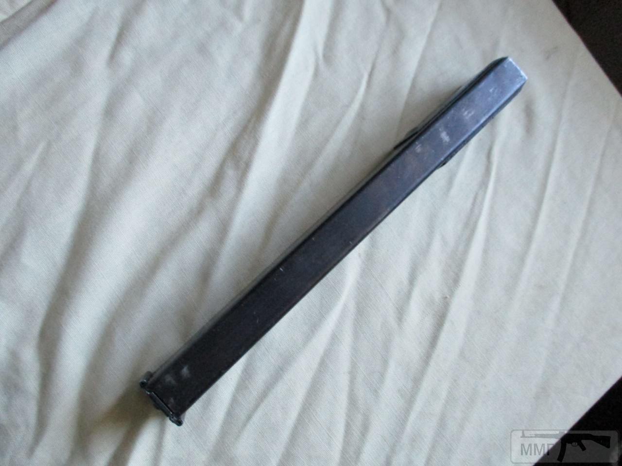

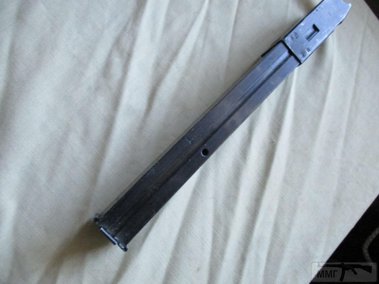

Рожок на МР-41 (r), він же МП 38-40.
Прийняв рішення ставити рожок від МП 38 гладкий, для різноманіття колекції. Оскільки рожок МП 40 стоїть на МП 40, то цьому макету випало товаришувати з рожком МП 38.
Вибрав з хламу рожок МП 38 та очистив. Після чистки засумнівався, дир та раковин купа, пружина тріснута. Руки не опустив но азарту вже не було, оскільки усі раковии проварити це щось. Кращого все одно нема.

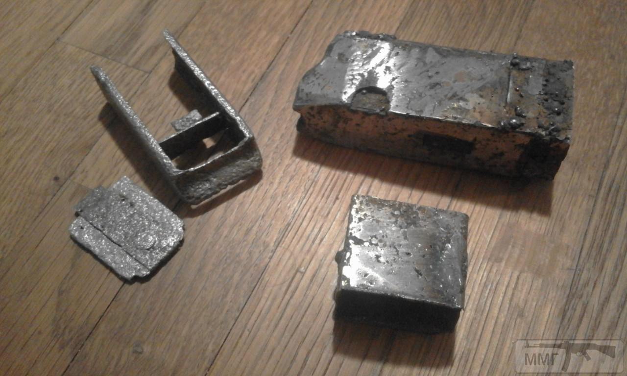

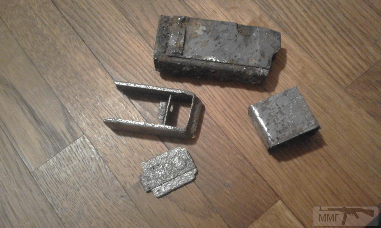

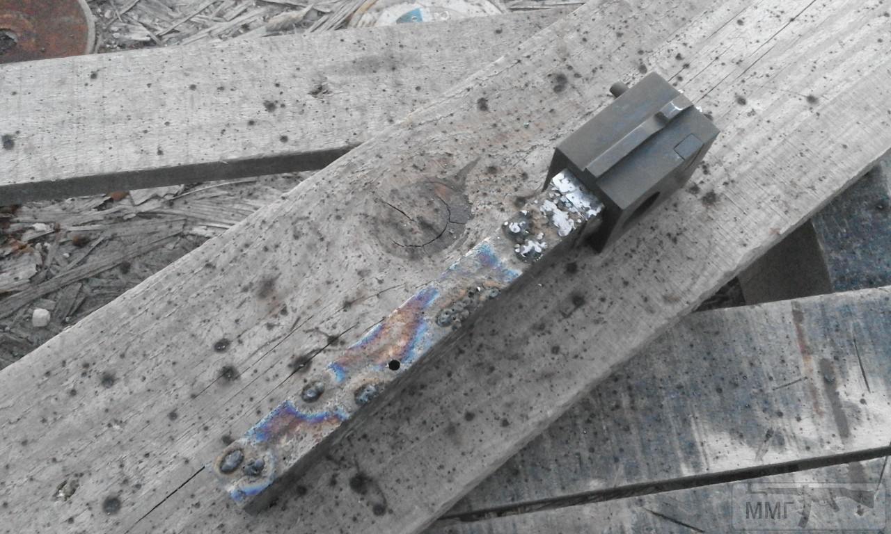

Почав варити магазин та замітив що він втрачає у довжині і це при тім що раковин ще валом і усе згладити дуже важко три такій товщині металу . Скінчилося тим що підігнав посадочне місце під адаптер та магазин був порізаний і полетів у відрядження разом зімною.

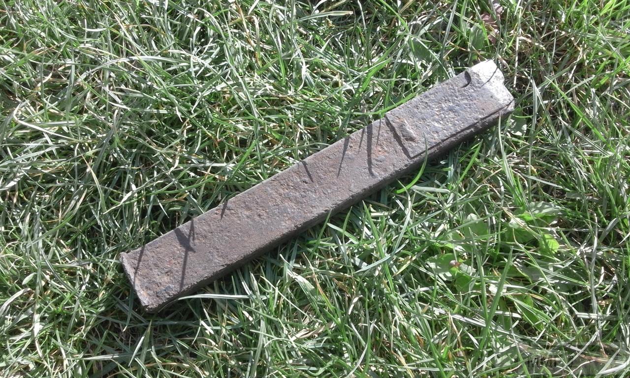

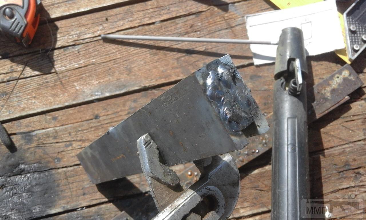

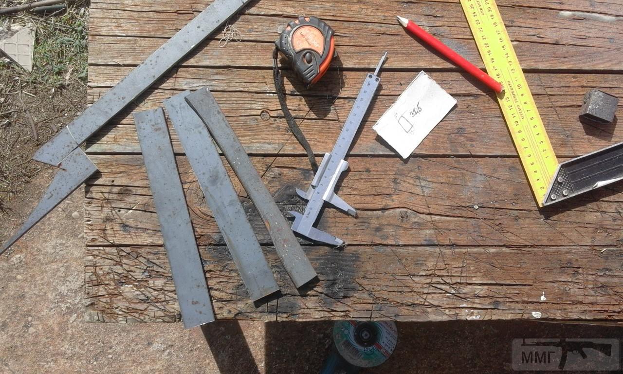

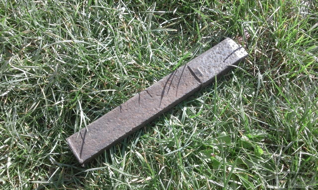

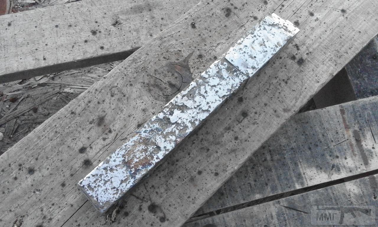

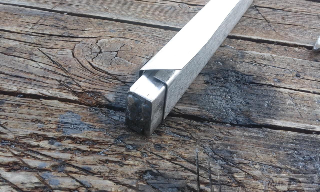

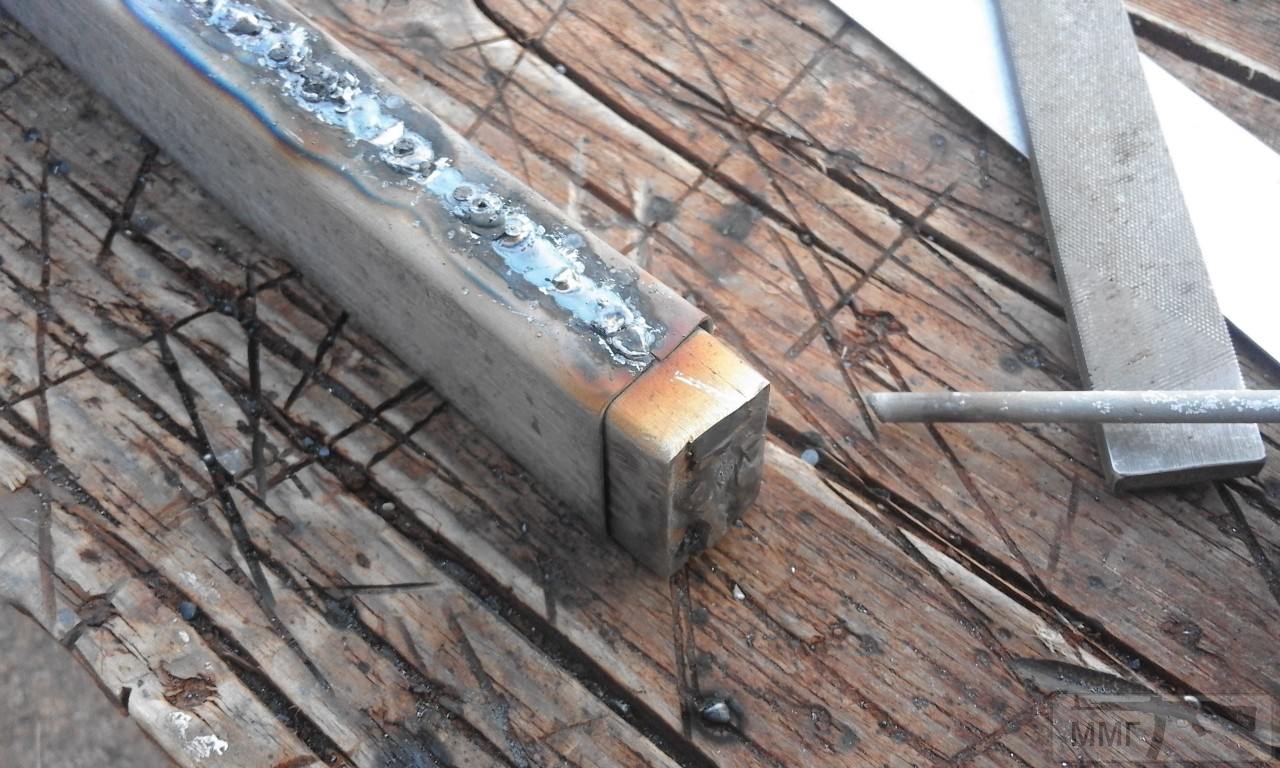

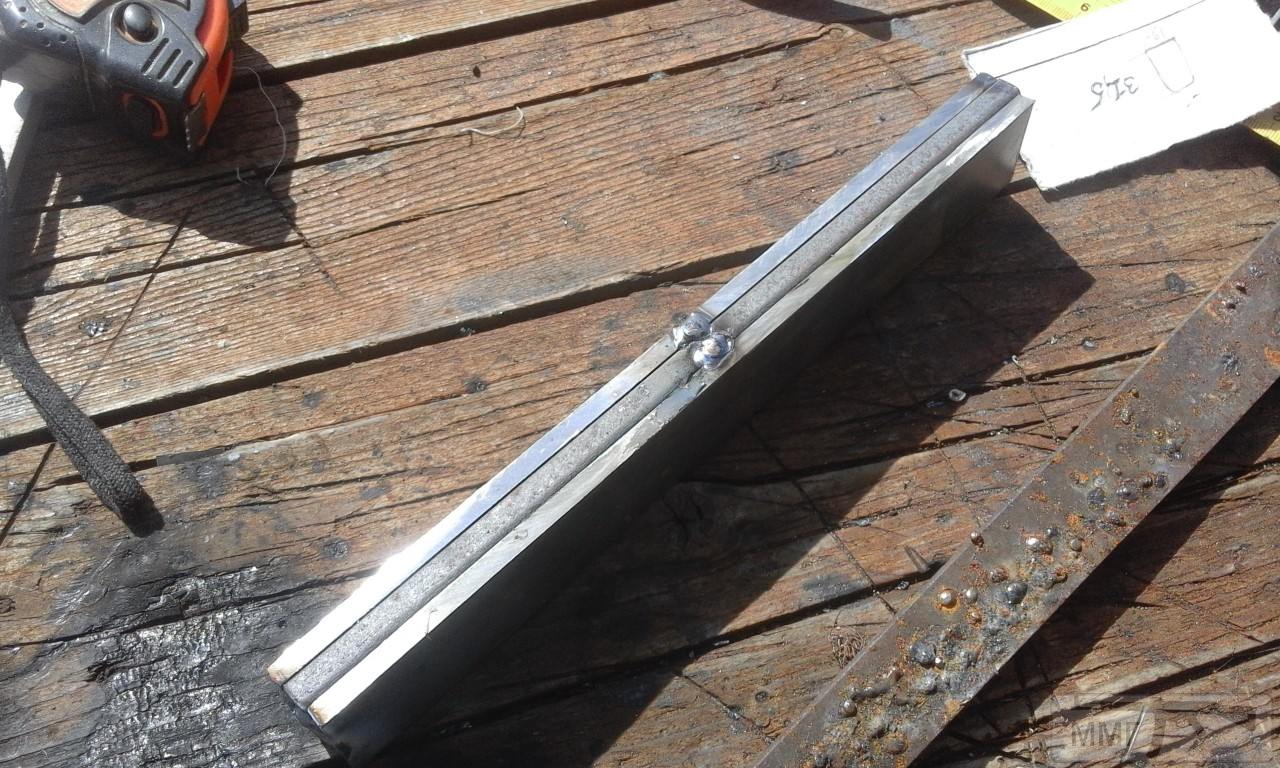

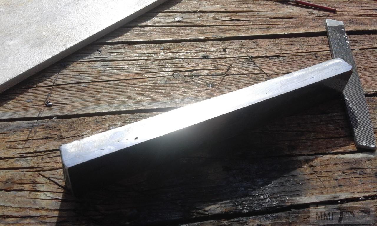

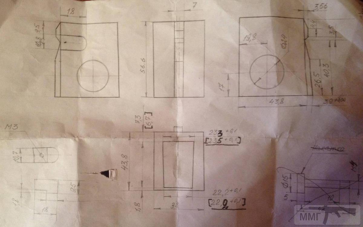

Маючи на руках креслення та частини магазину прийнявся за ремонт тогож магазину.

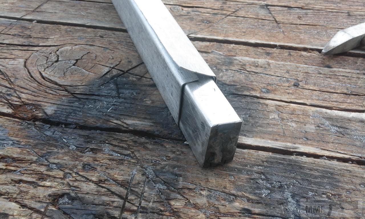

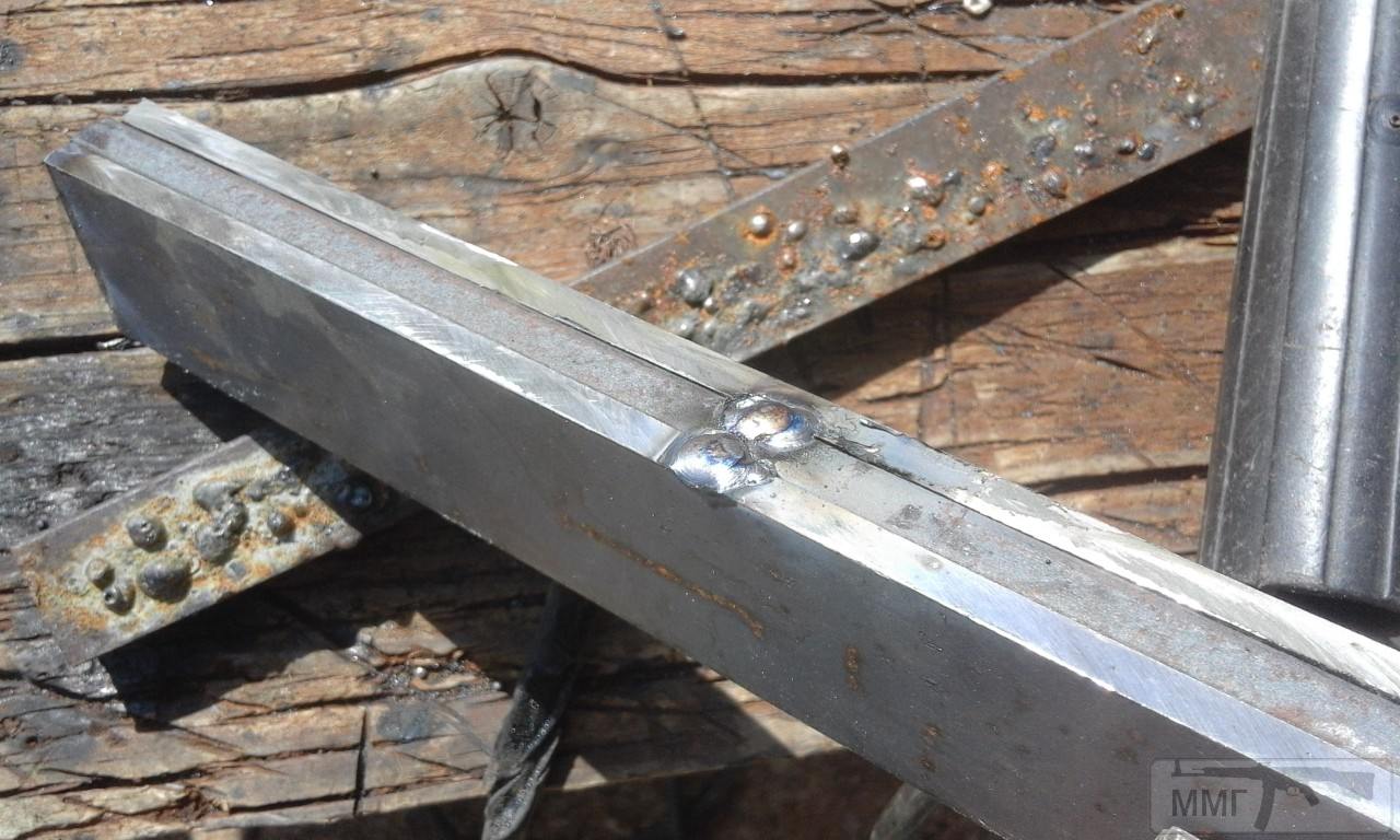

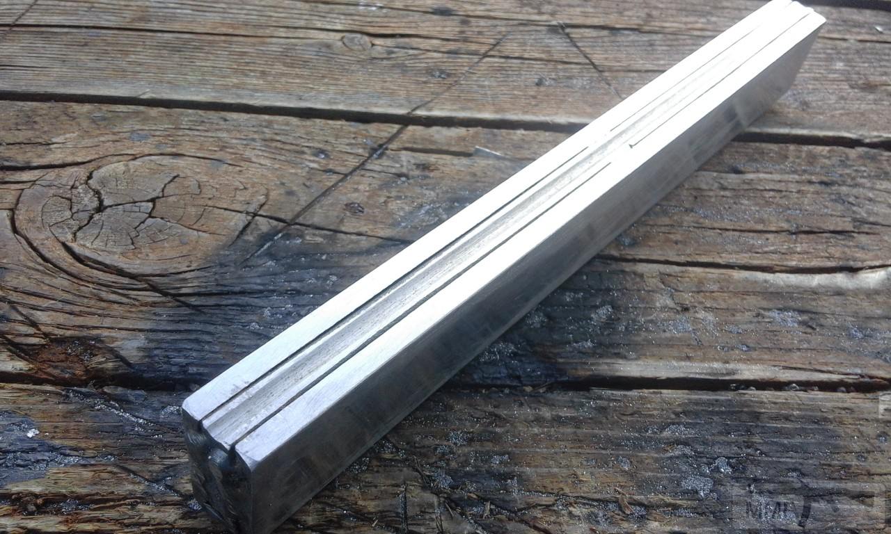

Для початку вирішив зробити оправку. Підібрав три пластини, зложивши їх до купи получив потрібну мені товщину. Вирізав пластини по розмірах з грубого, зварив їх до купи.

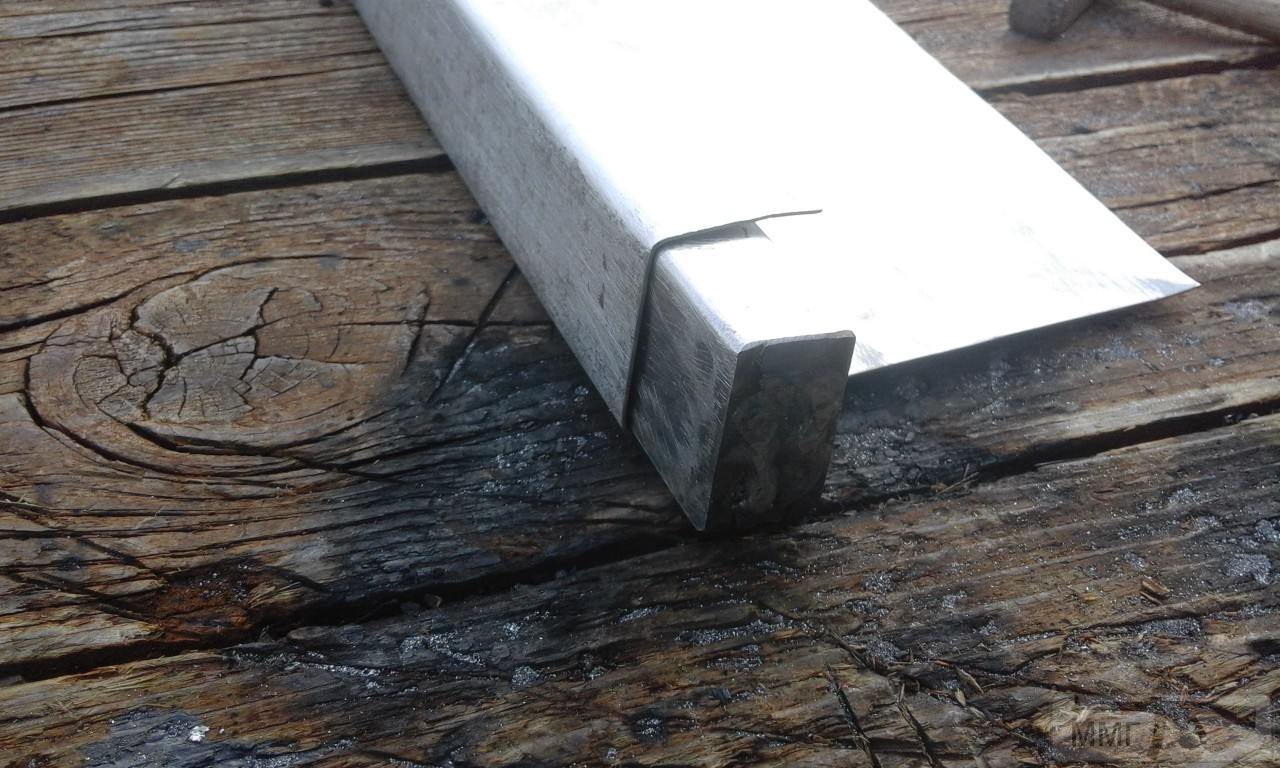

Где 663 » 13 мар 2019, 19:45

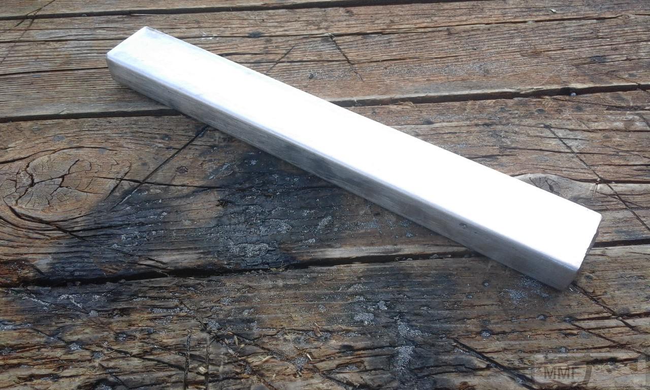

Спершу зачистив місця зварки та вивів розміри з прямими кутами болгаркою. Лише після формування прямих кутів візьмуся за зміту кутів самої оправки по кресленні.

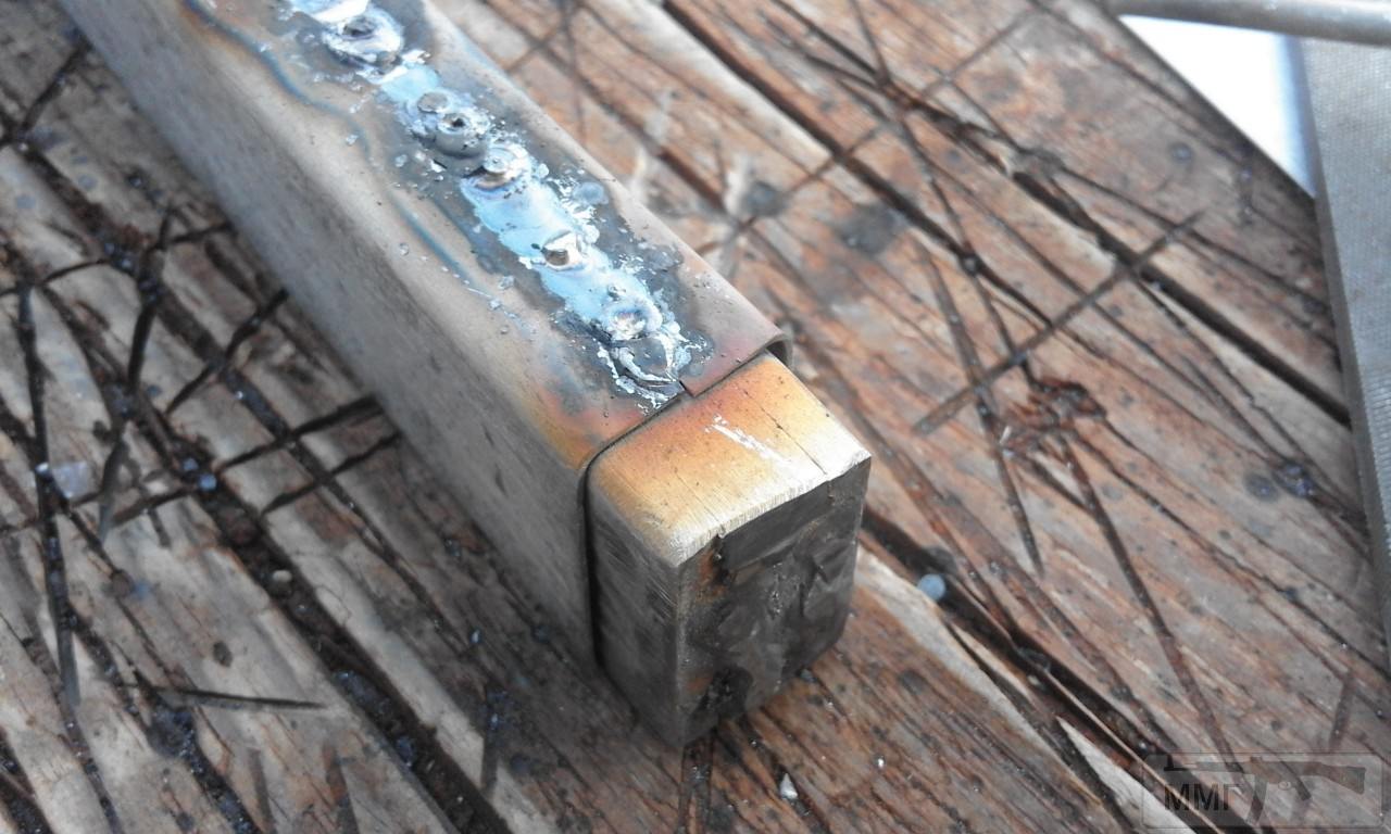

Где 663 » 13 мар 2019, 19:58

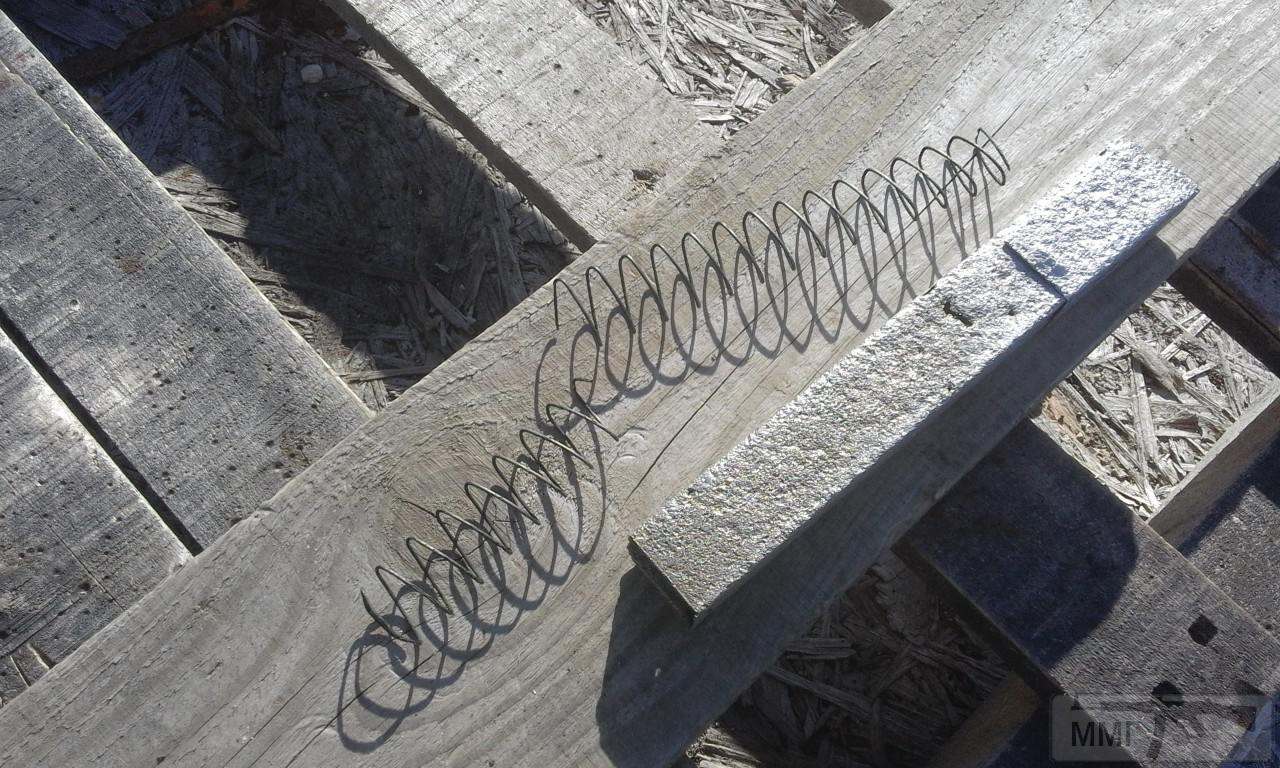

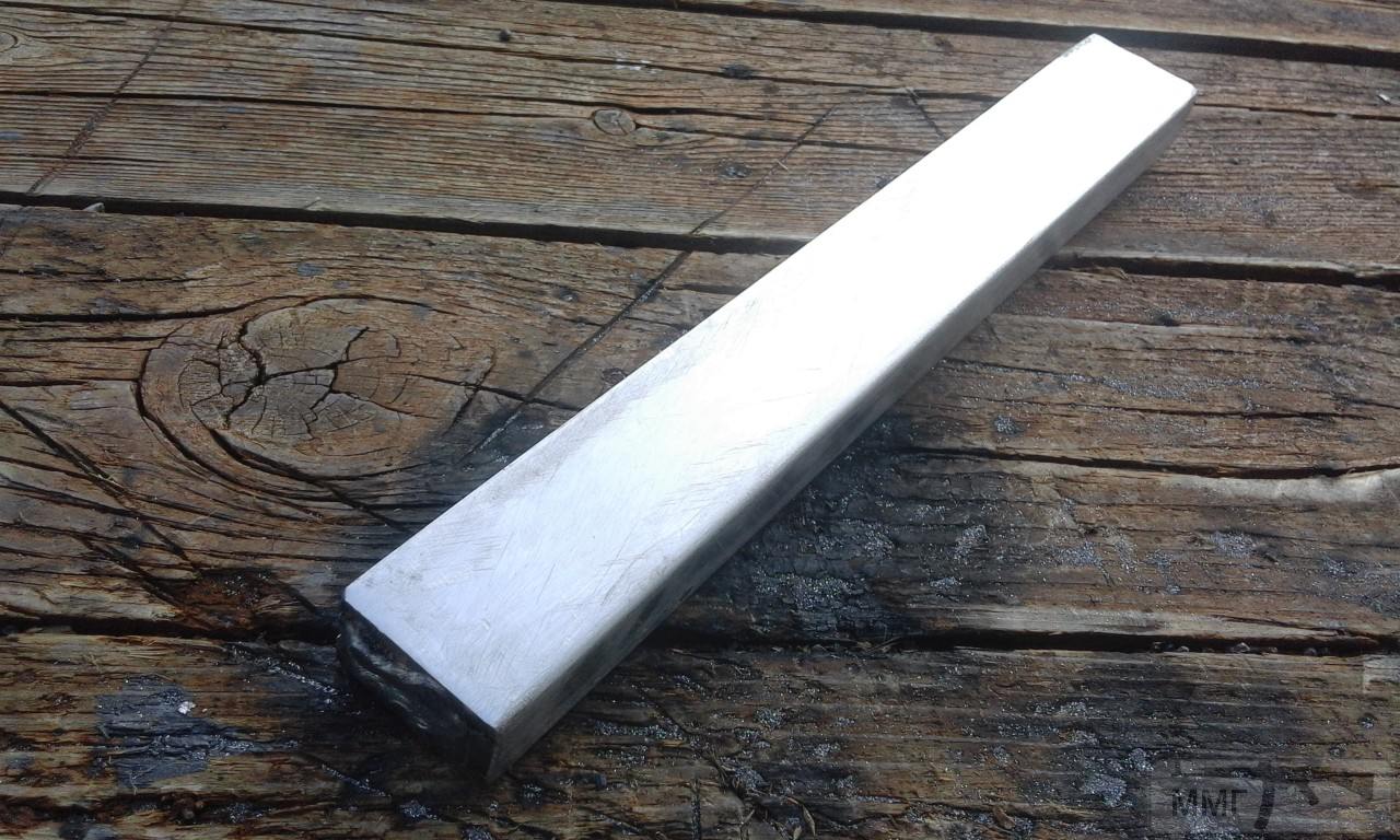

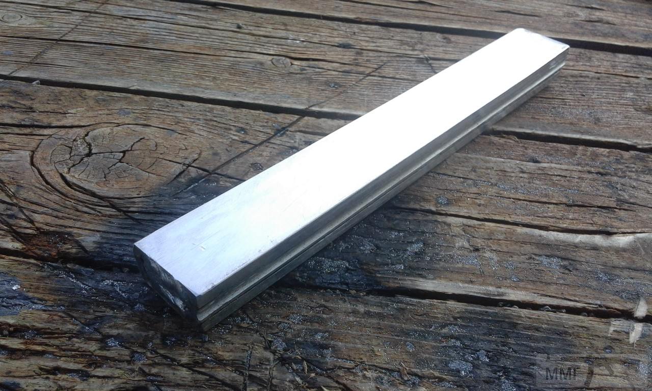

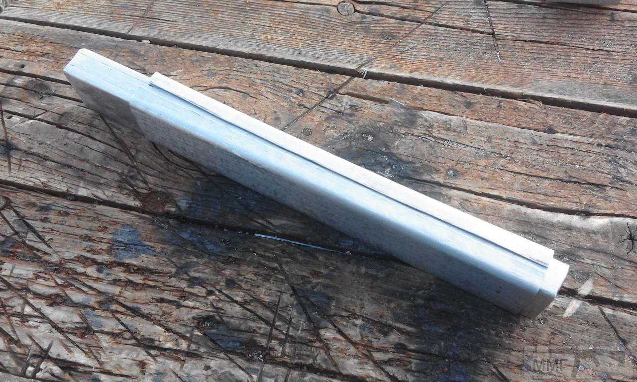

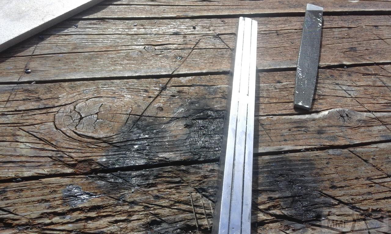

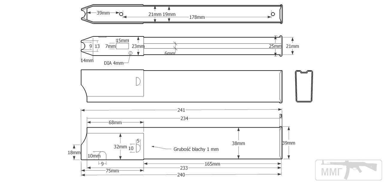

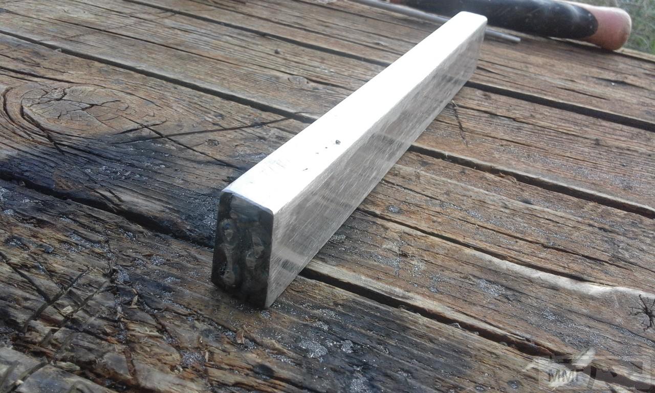

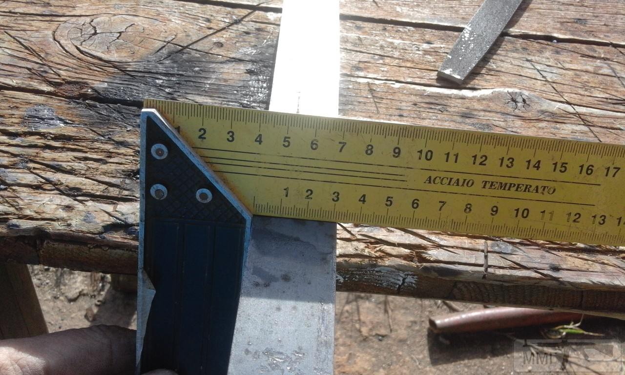

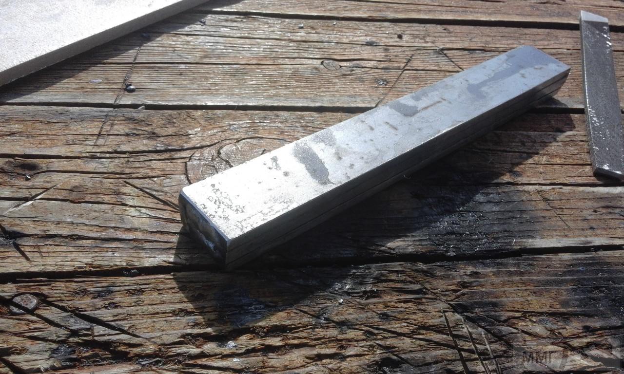

Все розмітив згідно схеми шаблону (схема шаблону це розміри магазину мінус по 1мм з кожної сторони, оскільки товщина металу на магазині 1мм).
Шліфанув оправку до потрібних розмірів. Оправка готова.

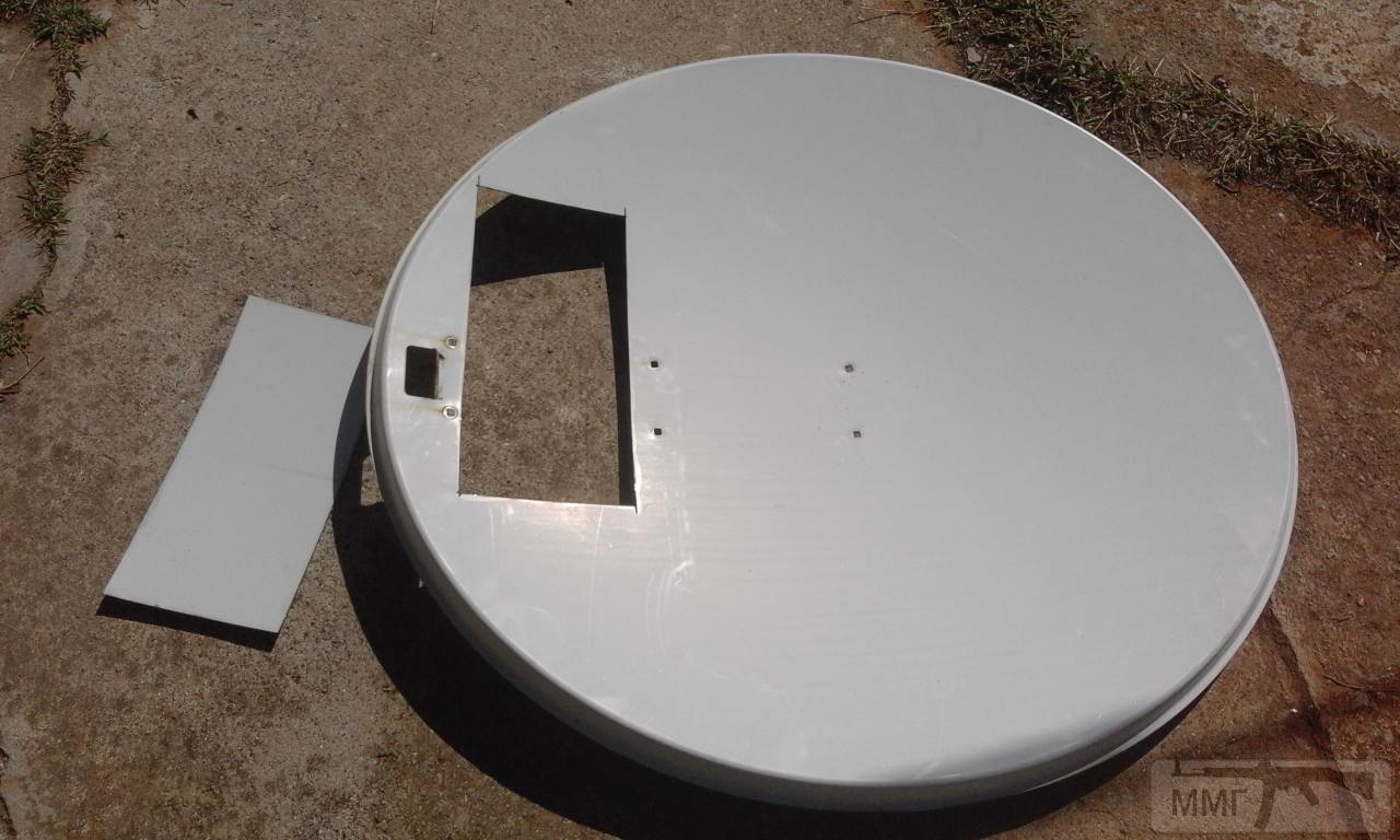

Где 663 » 13 мар 2019, 20:07

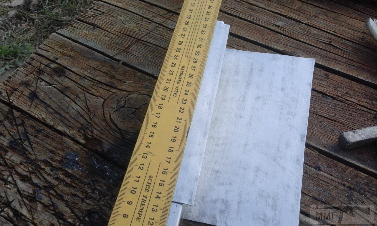

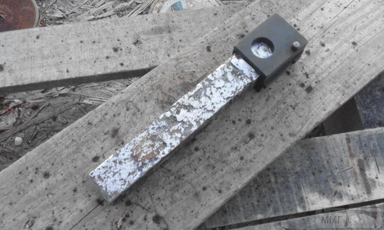

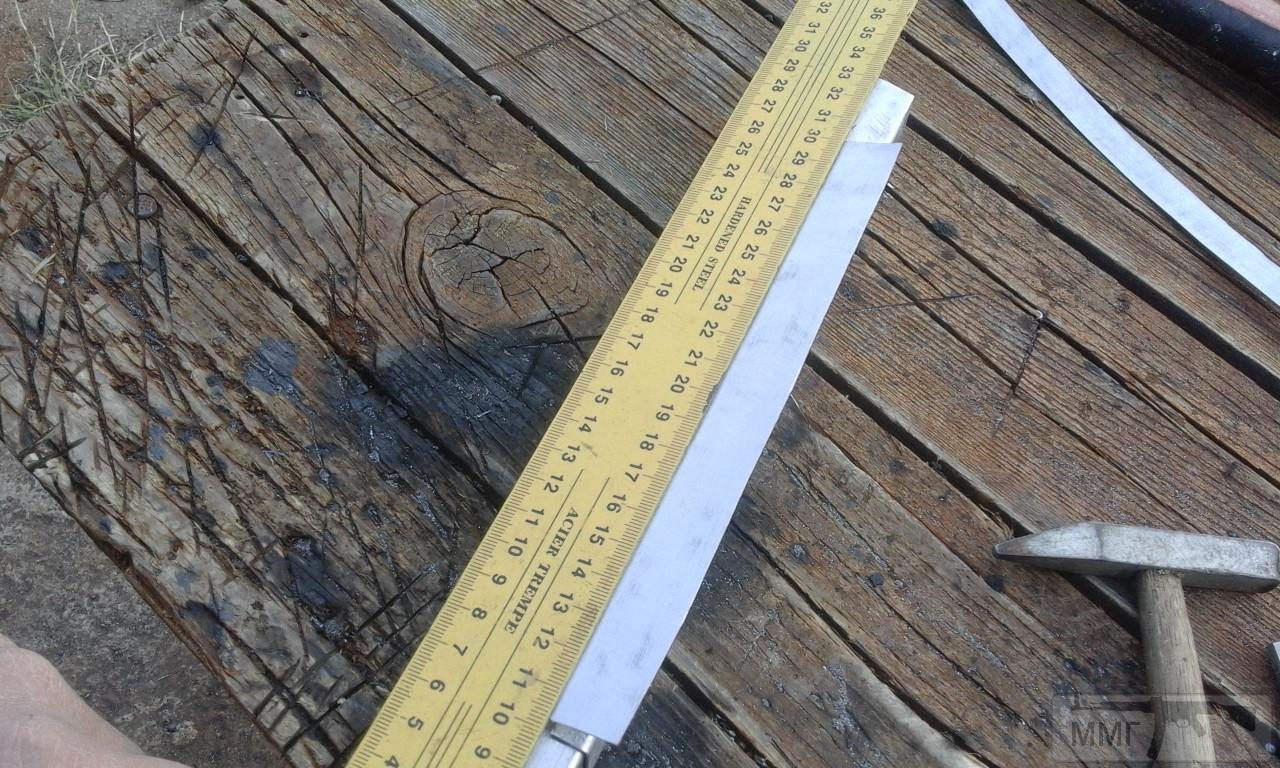

Коротко стосовно матеріалів та роботи. За матеріал магазину взяв кусок антени, це саме те що підійшло по товщині та сталистості. Гнеться важко но гнеться. Гріти не буду, оскільки після молотка усі форми метал приймає, хоч з операнням но приймає. Сталистість магазину нічим не краща мого матеріалу, практично на рівні з перевагою мого матеріалу. Рихтовку робив просто молотком по самому металу, не підкладаючи дощинки.

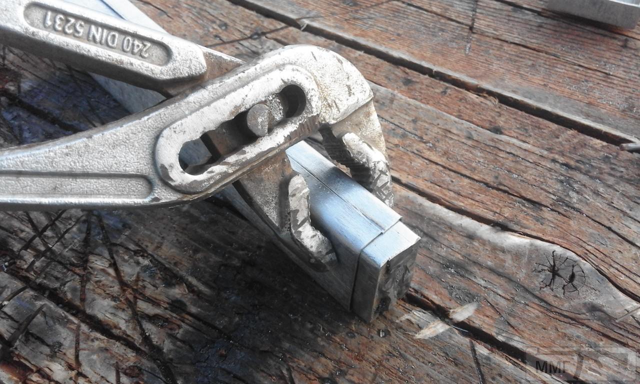

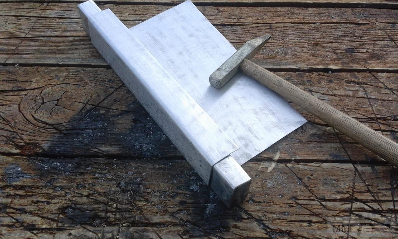

Формовку робив у пару етапів. Спершу загнув одну сторону магазину. Після чого гозмітив лінію стику та відрізав лишній метал. (лист металу для роботи я відрізав з запасом щоб не тратити на прорахування розмірів, в кінці і так була би помилка, щось перегнувби чи не догнув, а так все по факті).

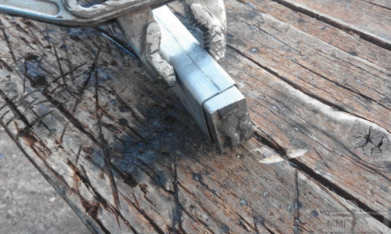

Загнув другу сторону, прорахував лінію стику чуть з запасом, відносно іншої сторони та відрізав лишнє. Після чого все гарно підігнав у хороший стик.

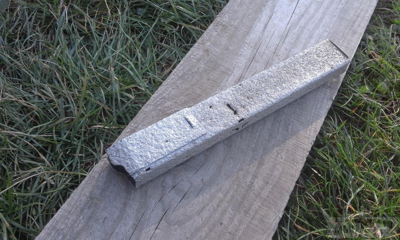

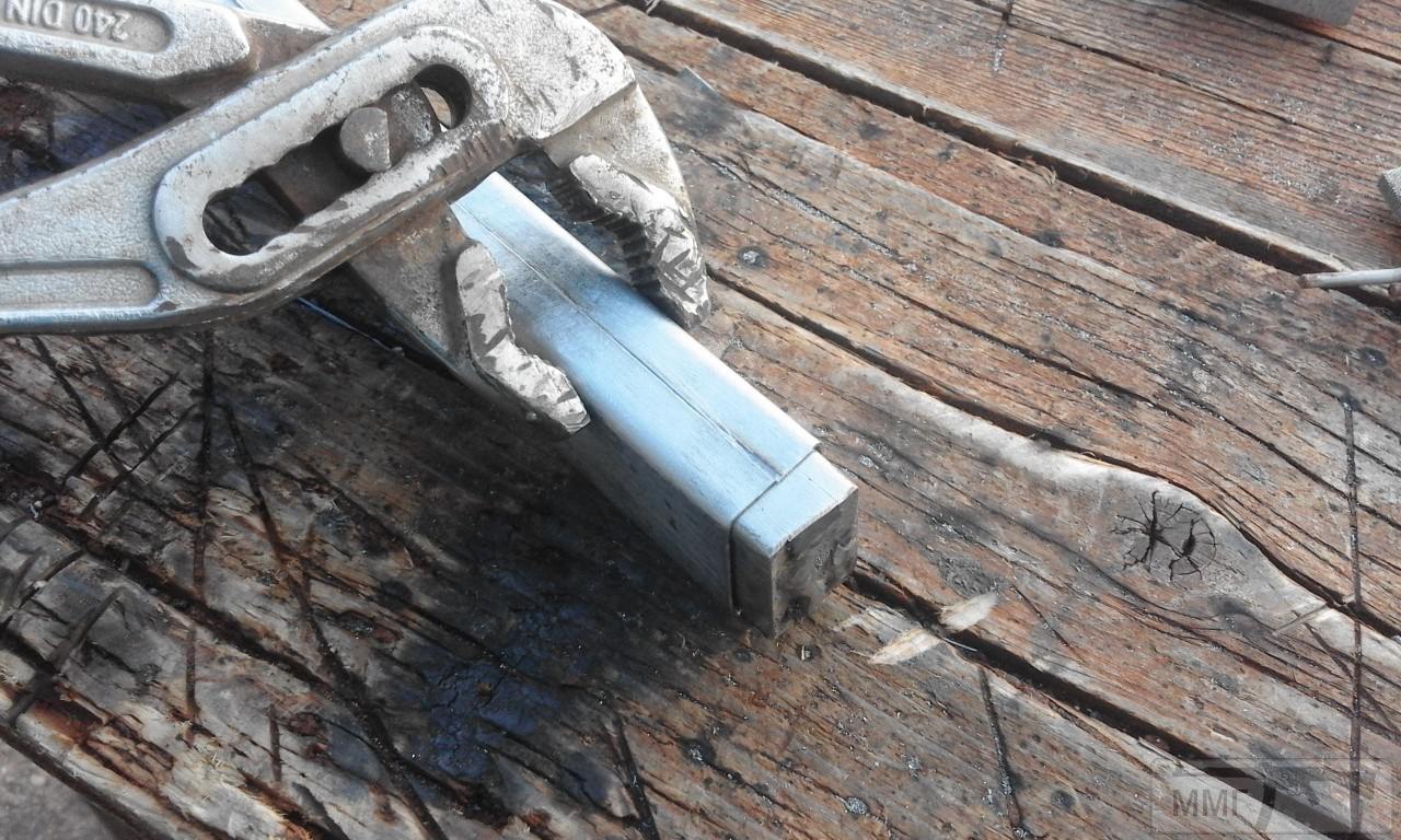

Стис дві сторони до купи та проварив зваркою. В даний момент під рукою лише електродна зварка та електрод 2.5мм. На цьому на сьогодні і усе, стемніло.

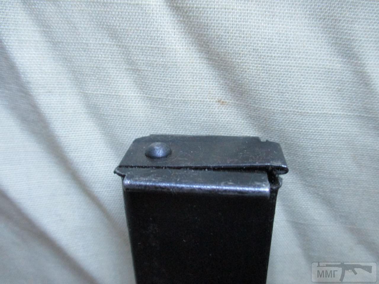

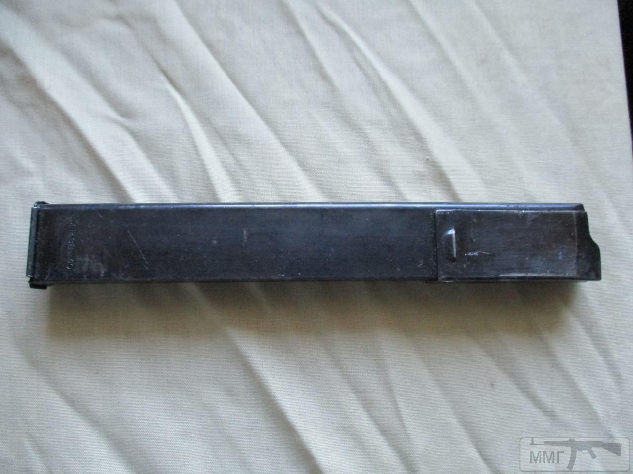

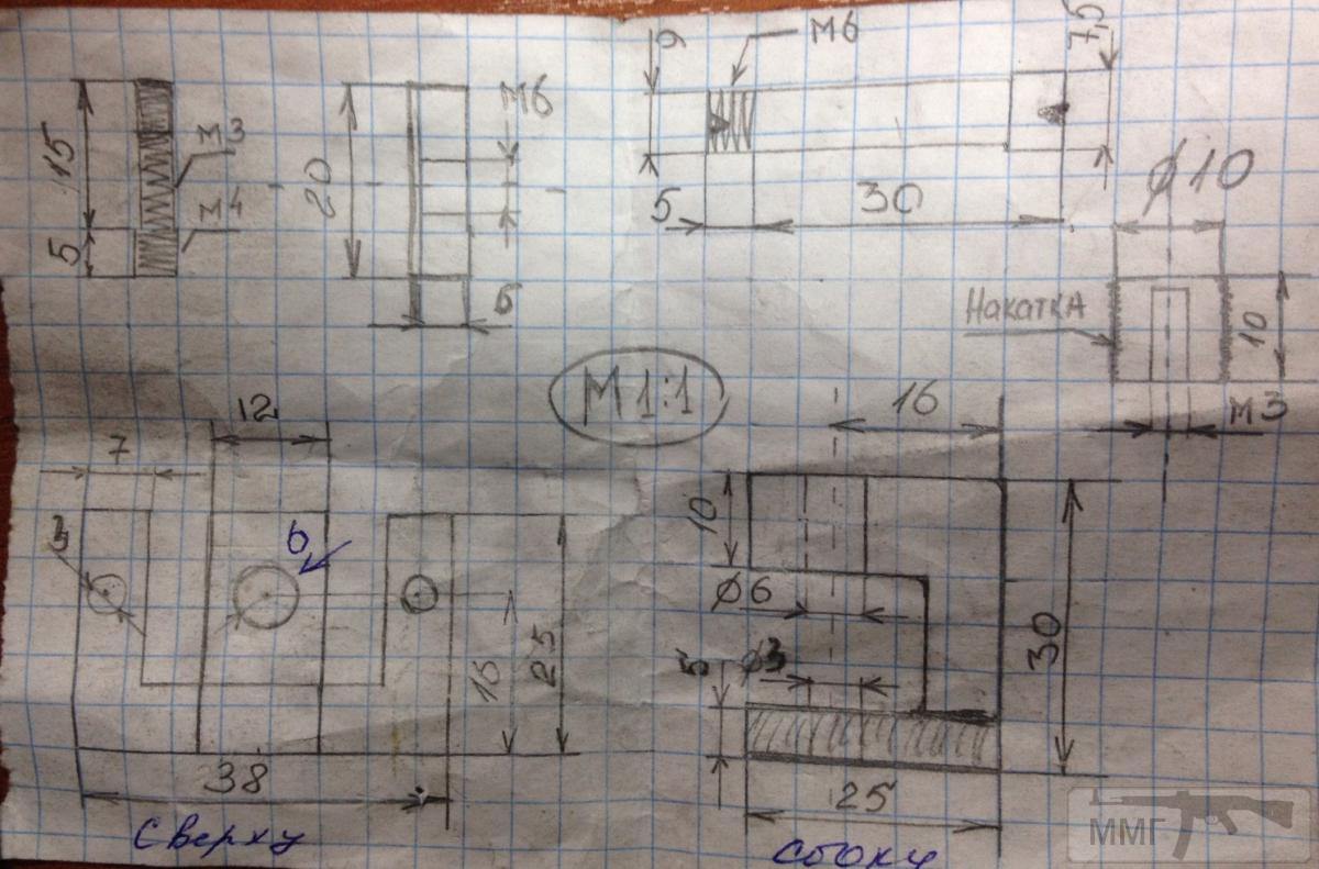

Забув на початку роботи над магазином виложити ось цю схему з мережі. При роботі використовую не лише куски свого магазину но і вона допомагає. Пару фото з мрежі як взірець для загальної картини. Такий магазин в мене звичайно не получиться, але то вже буде не та труха що була.
