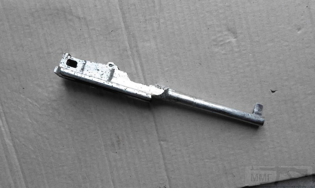

Сьогодні була годинка, зробив старт в роботі.
Фото на згадку, щоб було з чим в кінці роботи порівняти, як кажуть було та стало. Таким його більше ніхто не побачить.

Негоро писал(а): Таким його більше ніхто не побачить.
Сильно шлифованый какой-то. Грани слизаны. Невелика потеря, что станет другим! Надеюсь лучше :wink:

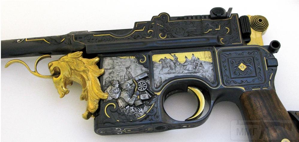

Где Wseb2net » 17 мар 2017, 22:55
Sanek писал(а): Надеюсь лучше :wink:
Вот неплохие варианты тюнинга! :pleasantry:
7102 - Маузер С96. Створення ММГ.

Где Негоро » 17 мар 2017, 23:37
Для легальності справи.
Просверлів скрізний отвір через люфу.
7108 - Маузер С96. Створення ММГ.
7109 - Маузер С96. Створення ММГ.
В отвір забив цвях.
Зрізав його, добив глибше на 2мм, зрізав з іншої сторони, получився штифт. Відкалібрував штифт щоб дві його сторони були заглиблені по 1мм.

А как внутренне состояние ствола? Нарезы сохранились?
Негоро

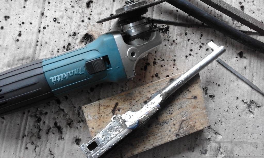

Где Негоро » 18 мар 2017, 00:03
Пройшовся краплями зварки по раковинах на люфі.
Плоскістю диска шліфанув з грубшого.
Поправив місцями гравером.
Дотягнув напильником.

Негоро, а на гравері насадка з відрізного круга болгарки?

Где Негоро » 18 мар 2017, 00:30
Оскільки край люфи був рваним прийшлося його наварити.
Засунув в люфу кусочок ганчірки.
Наварив край люфи та ще рас краплями зварки пройшовся по цілій люфі.
Заторцував люфу.
Прошліфував.

Барражер писал(а):Негоро, а на гравері насадка з відрізного круга болгарки?
Саме так. Це такий собі економ варіант.
Wseb2net писал(а): А как внутренне состояние ствола? Нарезы сохранились?
Ще залишилися але слабкі.
