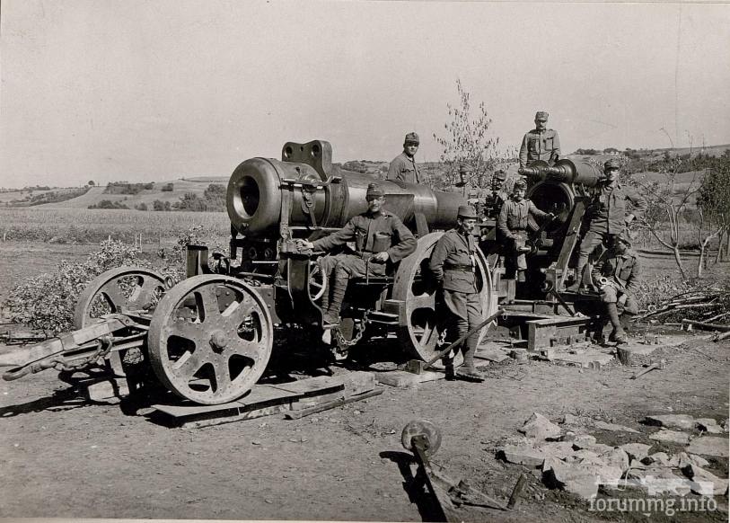

Где Рост76 » 08 мар 2021, 07:12

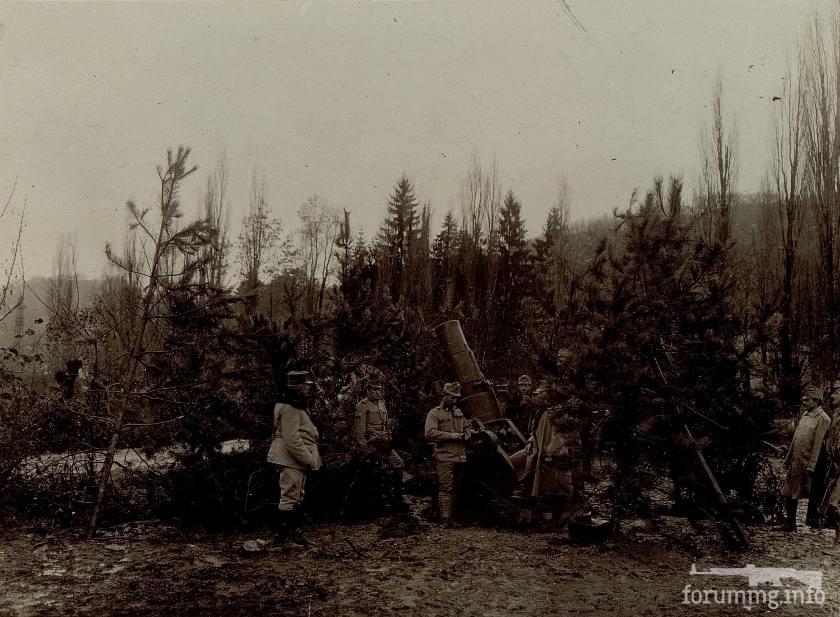

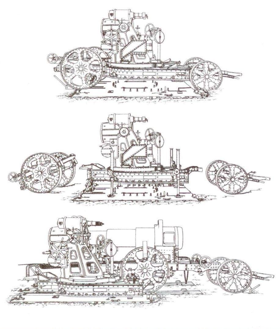

Мортира 30,5 cm Bombenmörser M 11 представляла собой орудие, предназначенное для ведения навесного огня. Ствол длиной 10 калибров весил 5930 кг. Затвор – горизонтальный клиновой, массой 663 кг. Противооткатные устройства состояли из двух гидравлических тормозов отката и гидропневматического накатника (состоявшего из одного цилиндра, заполненного глицерином, и двух воздушных). В боевом положении орудие весило 18 730 кг. Угол вертикального наведения составлял от +40° до +75°, горизонтального – 120°. Для заряжания ствол орудия приводился в горизонтальное положение. Минимальная дальность стрельбы составляла 5 км, максимальная – 9,6 км. Скорострельность зависела от выучки расчёта и составляла один выстрел в 3–5 минут. Расчёт орудия состоял из 14–17 человек.
Каждая мортира транспортировалась тремя повозками – ствольной, лафетной и основания. Для установки на позиции прежде всего следовало подготовить котлован под основание размером 4,7×4 м и глубиной 25 см. Этот процесс занимал от 2 до 42 часов, причём меньше всего времени уходило на подготовку позиции на твёрдых скалистых грунтах – в таких условиях следовало лишь выровнять площадку. А вот на мягких грунтах приходилось не только отрывать котлован, но и утрамбовывать его дно. Затем прямо на транспортной повозке собиралось основание, состоявшее из трёх секций. Повозка накатывалась на котлован, после чего основание приподнималось лебёдкой, входившей в комплект орудия, повозка выкатывалась из-под него, и основание опускали на место. Далее на основание таким же способом устанавливался лафет, а на него – ствол. После привинчивания противооткатных устройств мортира была готова к бою. Вся процедура сборки занимала 4–6 часов.
124443 - Артиллерия 1914 года
Установка основания на позицию.
124444 - Артиллерия 1914 года
Установка лафета на основание и ствола на лафет.
Где Рост76 » 08 мар 2021, 07:15
Монтаж мортиры на позиции. Лафет уже смонтирован на основании, ствол готов к установке на лафет.

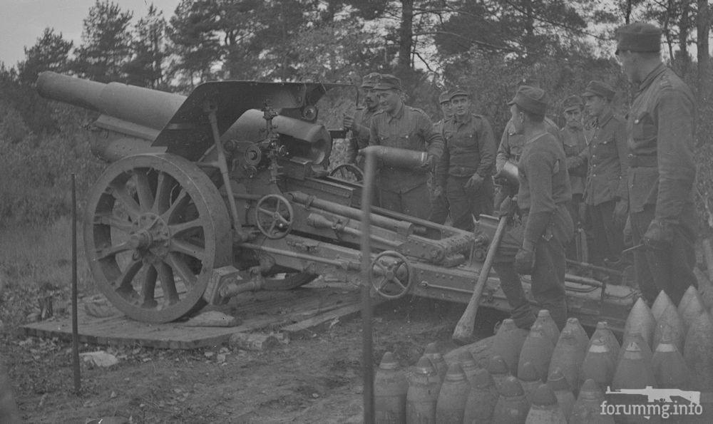

Где Рост76 » 08 мар 2021, 08:32
Финская гаубица 150 Н/15 на огневой позиции.
124452 - Артиллерия 1914 года
Купленные Финляндией гаубицы были доставлены заказчику 9 октября 1940 года. Орудиями, получившими местное обозначение 150 Н/15, вооружили 21-й, 22-й и 28-й тяжёлые артдивизионы. Финнам гаубицы не особо нравились из-за их громоздкости, поэтому вскоре их изъяли из тяжёлых артдивизионов (в 21-м и 22-м дивизионах их заменили трофейные 152-мм гаубицы М-10, а в 28-м — гаубицы-пушки МЛ-20). Часть орудий 150 Н/15 отправили на склад, часть передали крепостному артиллерийскому дивизиону «Мааселкяя», где они использовались вплоть до конца войны. В 1941-1944 годах финские гаубицы 150 Н/15 произвели почти 25 000 выстрелов, причём после исчерпания запасов оригинальных снарядов чехословацкого производства они успешно использовали немецкие снаряды для гаубиц sFH 18.
«Автогаубица» М 15 стала первым в мире орудием своего класса, специально разработанным под моторную тягу. Скорость передвижения на марше не превышала 5-7 км/ч, ведь колёсный ход М 15 был неподрессоренным, с массивными деревянными колёсами. Впрочем, создатели гаубицы и не ставили перед собой задачу повысить быстроту передвижения. Главным мотивом перевода на моторную тягу являлось снятие ограничений по массе орудия, присущих конной тяге. Благодаря этому удалось существенно повысить дальность стрельбы за счёт удлинения ствола и усиления лафета. Несмотря на очень небольшое количество, гаубицы успели послужить в армиях Австро-Венгрии, Австрии, Чехословакии, Германии и Финляндии. Встречаются также сведения о применении единичных трофейных экземпляров румынской и итальянской армиями.

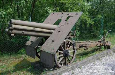

Где Рост76 » 08 мар 2021, 08:39
Горная гаубица 10 cm Gebirgshaubitze M 16.
124454 - Артиллерия 1914 года
С первых дней войны горные гаубицы М 08 и М 10 интенсивно использовались на сербском фронте. По своим баллистическим параметрам они соответствовали полевым гаубицам аналогичного калибра. В боях горные гаубицы, в отличие от пушек, применялись главным образом не для непосредственной поддержки войск, а как средство контрбатарейной борьбы. В 1915 году «Шкода» поставила в войска дополнительную партию Gebirgshaubitze M 10 (55 единиц). Впрочем, на второй год войны эти системы уже считались морально устаревшими. Военным требовалась горная гаубица с увеличенной дальностью стрельбы и большими диапазонами горизонтального и вертикального наведения. Желательно было получить и снаряд помощнее.
Поначалу конструкторы «Шкоды» попытались удовлетворить запросы военных «малой кровью»: они адаптировали для горных условий 100-мм полевую гаубицу 10 cm Feldhaubitze M 14. Адаптация состояла в приспособлении орудия к разборке на четыре части для транспортировки двуколками — это позволяло транспортировать гаубицу по тропам, недоступным для стандартной шестиконной упряжки. Однако узлы, получившиеся в результате «расчленения» гаубицы, были чересчур тяжёлыми, что затрудняло сборку орудия. Лафет также не был приспособлен для войны в горах. Поэтому «Шкода» оперативно разработала специальную горную гаубицу 10 cm Gebirgshaubitze M 16. Проект был готов в середине 1915 года, а уже в конце года началось производство орудия, хотя официально на вооружение его приняли лишь в 1916 году.
10 cm Gebirgshaubitze M 16 полностью переняла от полевой гаубицы М 14 ствол длиной 19,3 калибра с горизонтальным клиновым затвором. Орудия первых партий ещё комплектовались стволом из стале-бронзы, но с начала 1916 года применялись современные стальные стволы. Ствол имел 36 нарезов глубиной 1,1 мм и весил (в сборе с затвором) 390 кг. Люлька была удлинена по сравнению с гаубицей М 14 — это улучшило балансировку орудия.

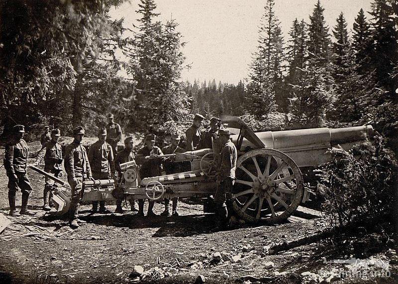

Где Рост76 » 08 мар 2021, 08:52
Гаубица М 14 в Венском военном музее. Обратите внимание на сиденья перед щитом – во время марша их занимали два номера расчета.
