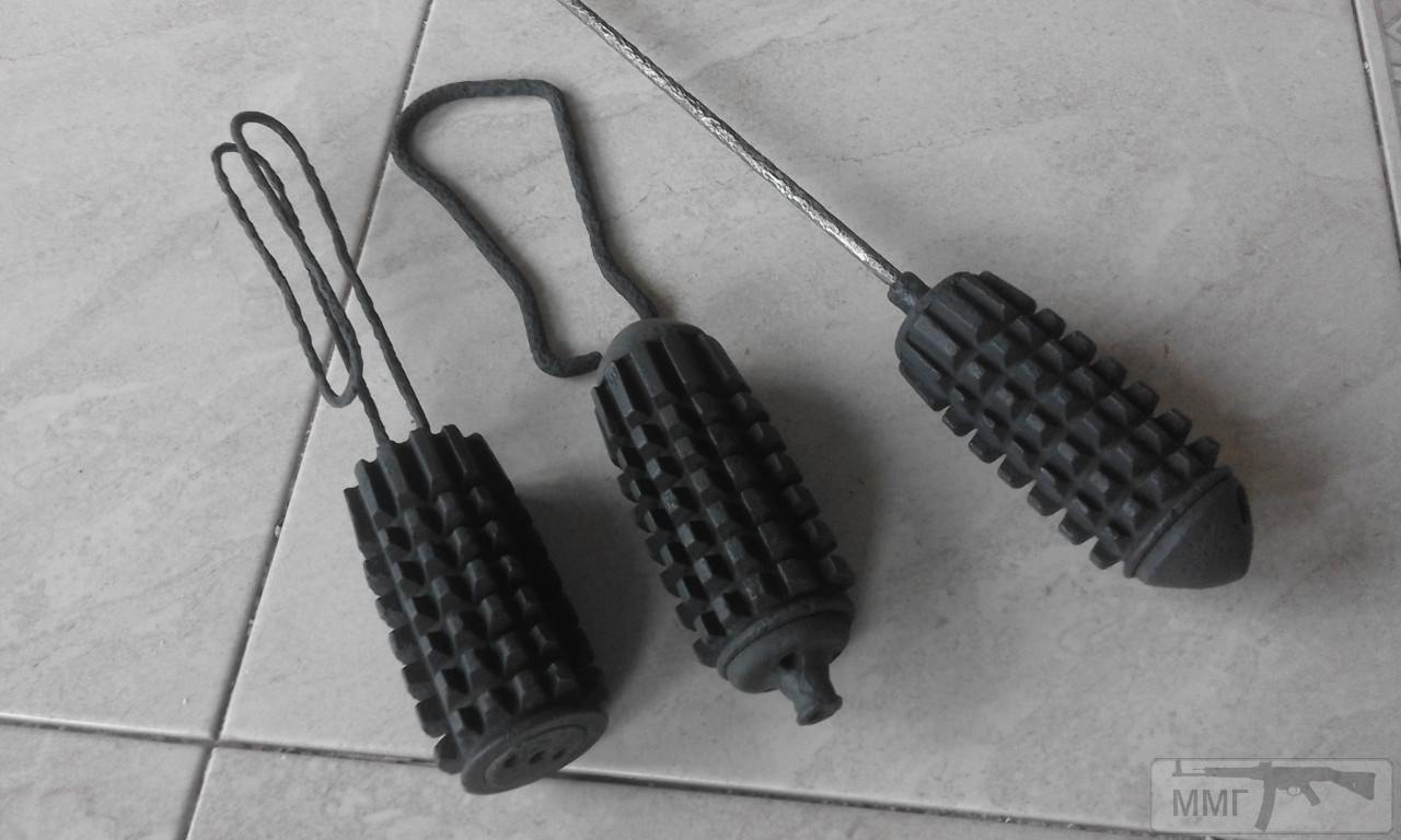

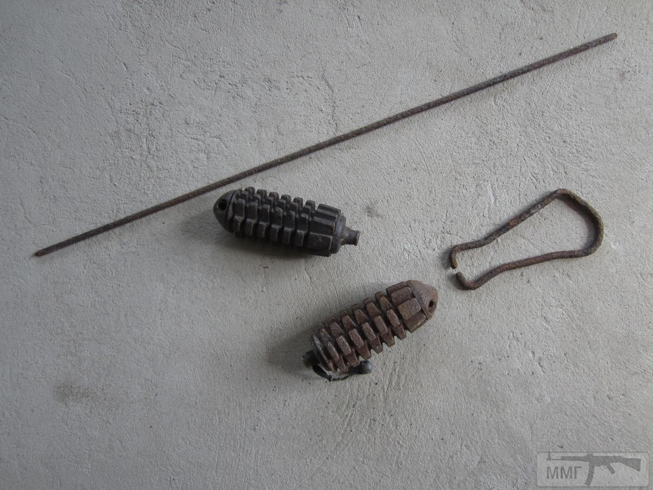

Надо ручку выточить в виде колышка и смастерить имитатор запала.

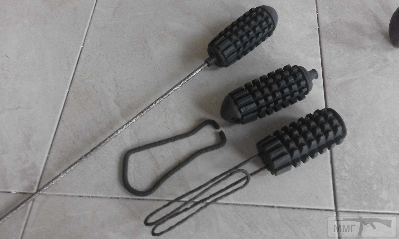

Рост76 писал(а): ↑
02 апр 2019, 20:45
Следующая в такой же последовательности.
Только они должны быть матовыми, а не глянцевыми.
Створення ММГ патронів та ВОПів.
Где Рост76 » 07 июн 2019, 12:22
Scirocco,
Знаю, и благодарю за подсказку, как закончу покажу :ok: :drink:

Рост76, есть матирующий лак, который даёт матовую поверхность. Фасовка в баллончиках. Очень удобно.

Якщо потрібно то можу допомогти розмірами такої ручки або шомпола на таку гранату. Маю в наявності ручку і шомпол, що правда ще не чищені після копу, но розміри зняти можна.

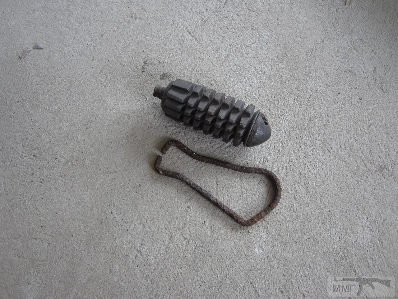

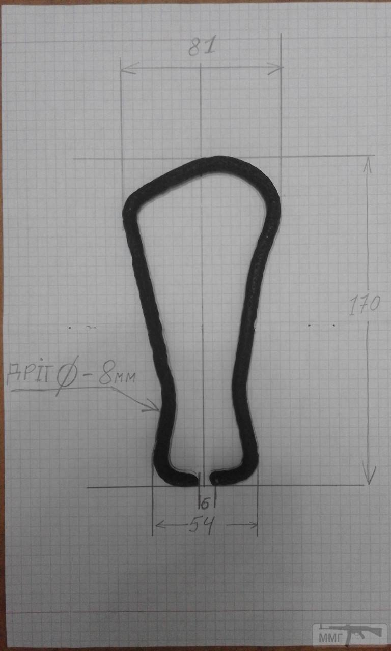

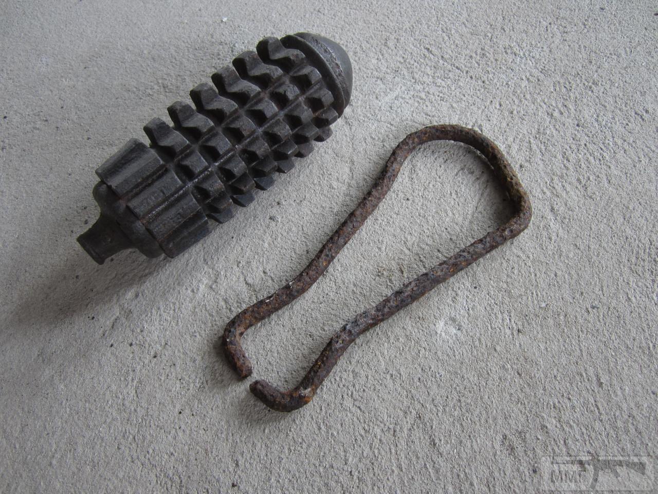

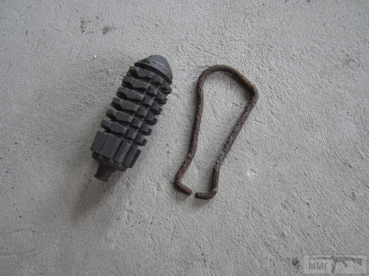

Положив на листок в клітинку та наніс основні розміри. На листку в клітинку думаю буде добре маштабувати. Форма ручки дивна але вона така була, я нічого змінювати не став. Що маю тим і ділюся.

Где Рост76 » 25 июл 2019, 16:45
663,
Щиро дякую :drink: буде час зпробую зробити :hi:

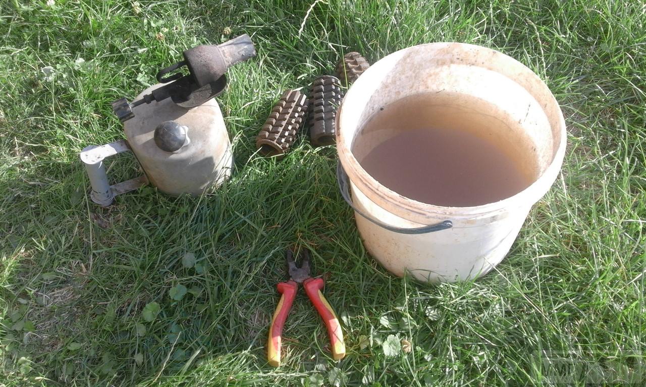

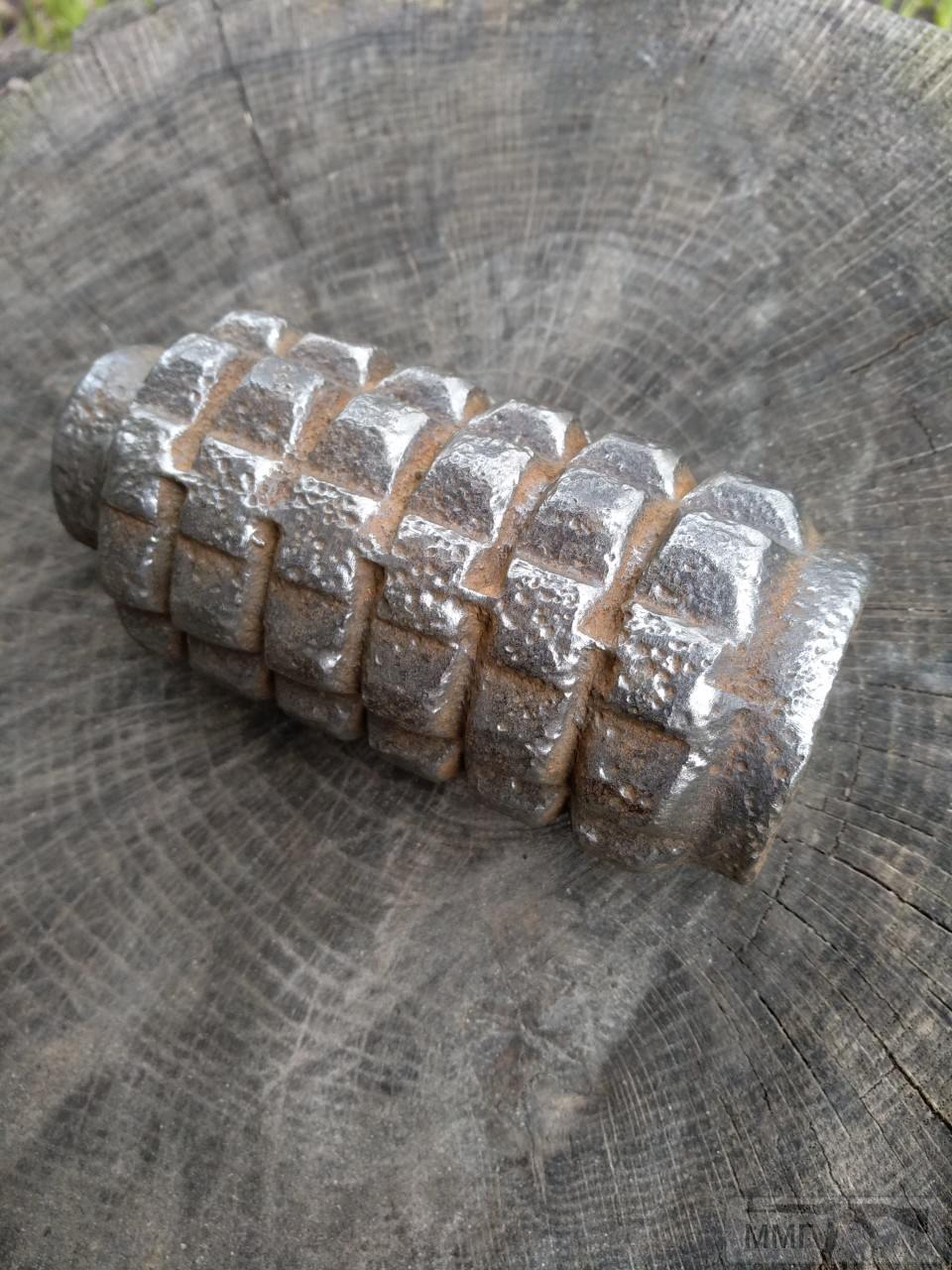

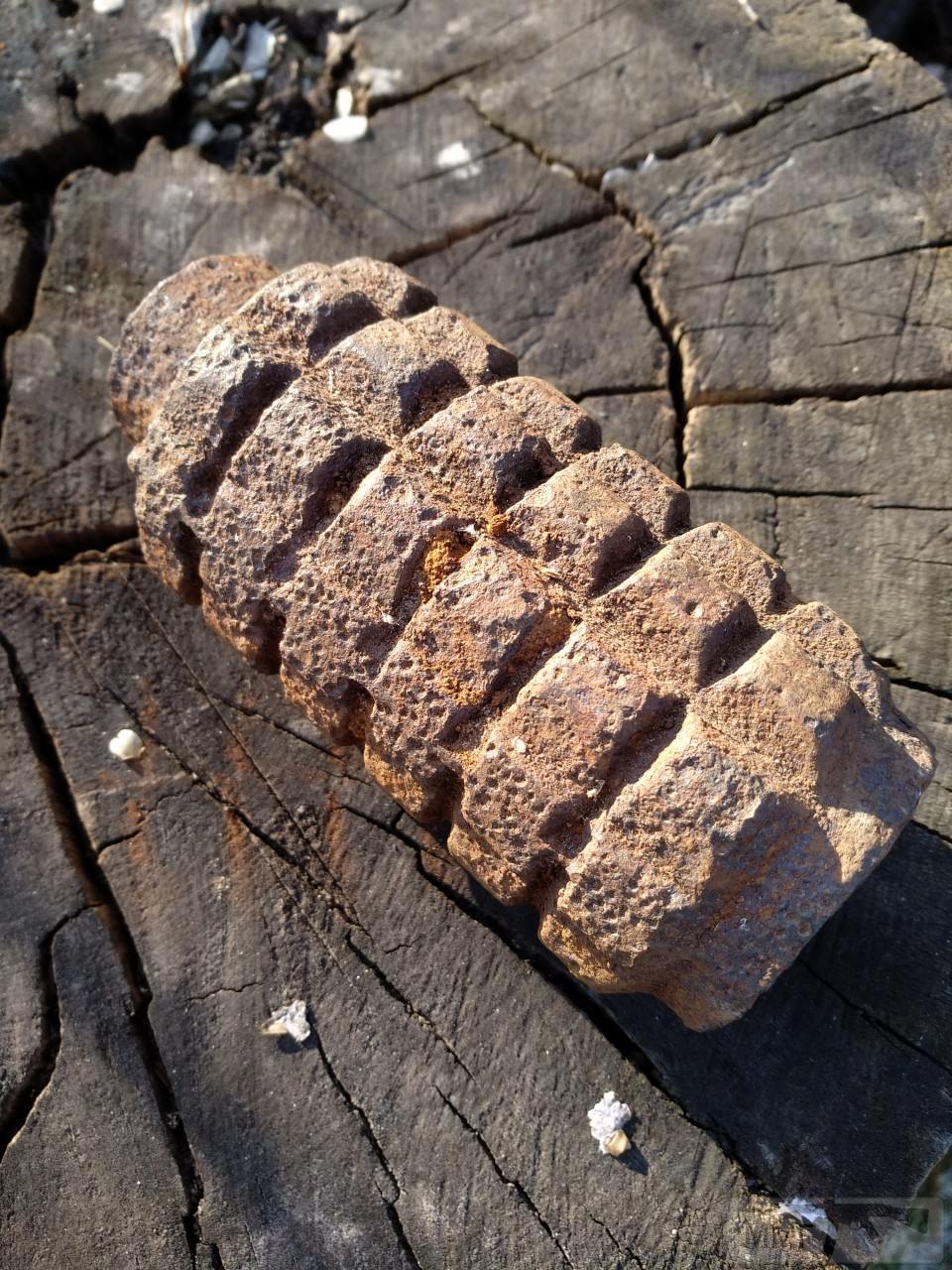

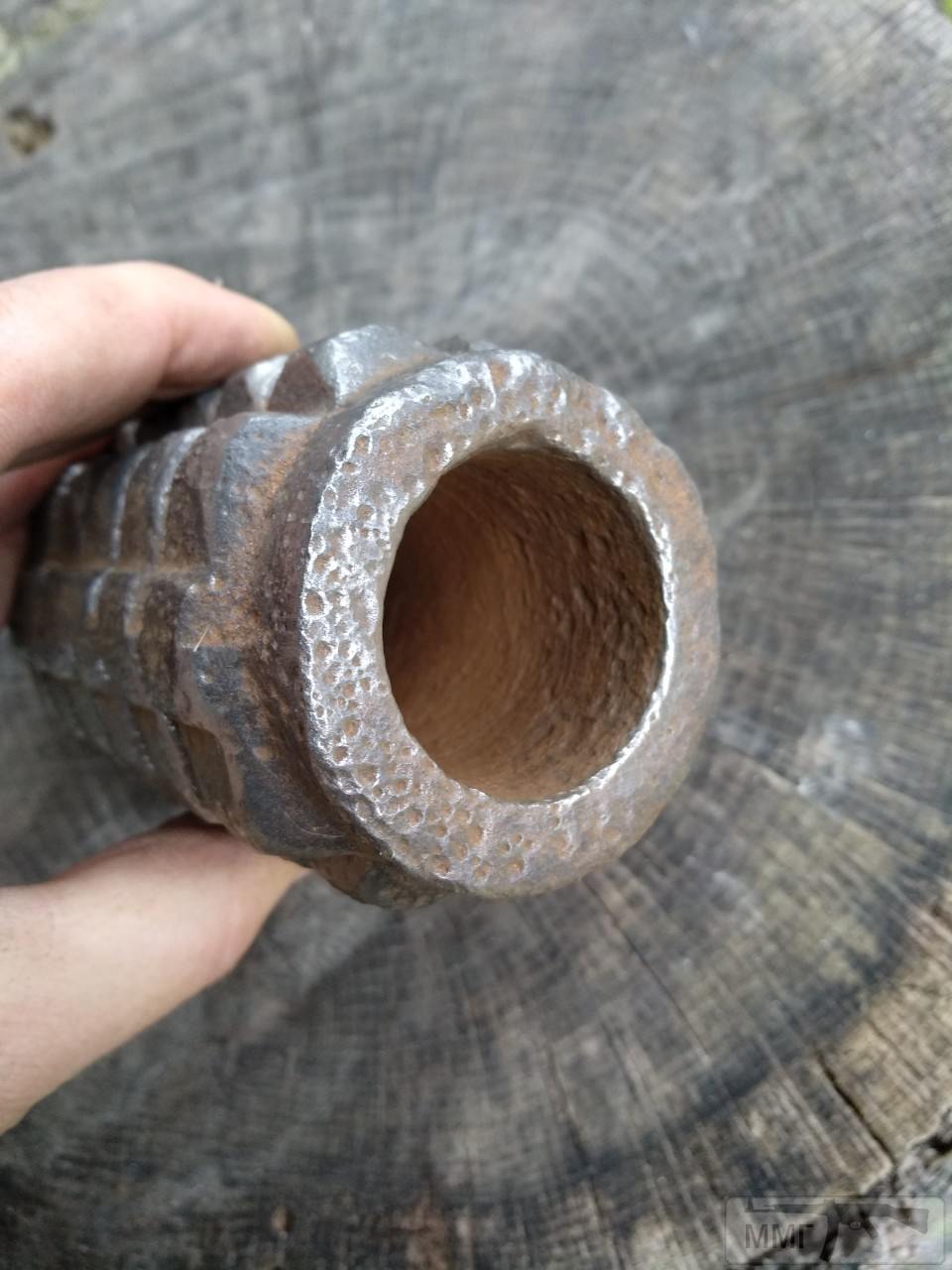

Прийшла черга і до моїх макетів, більше року валялися. Спершу все добре очистив та розкрутив.
67895 - Створення ММГ патронів та ВОПів.
67896 - Створення ММГ патронів та ВОПів.
663
Сообщения: 604
Зарегистрирован: 16 мар 2018
Поблагодарили: 2994 раза
Где 663 » 25 июл 2019, 17:30
Чуть підігрівав та занурював в воду. Зажимав тисками та розкручував трубним ключем. Сильно ключем та тисками не зажимав щоб нічого не трісло, чугун це може зробити від не великого пережиму. Відколиться хоть один шип на макеті і осад в душі залишиться.

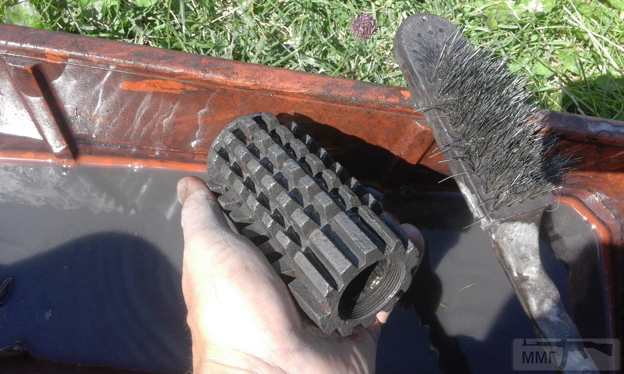

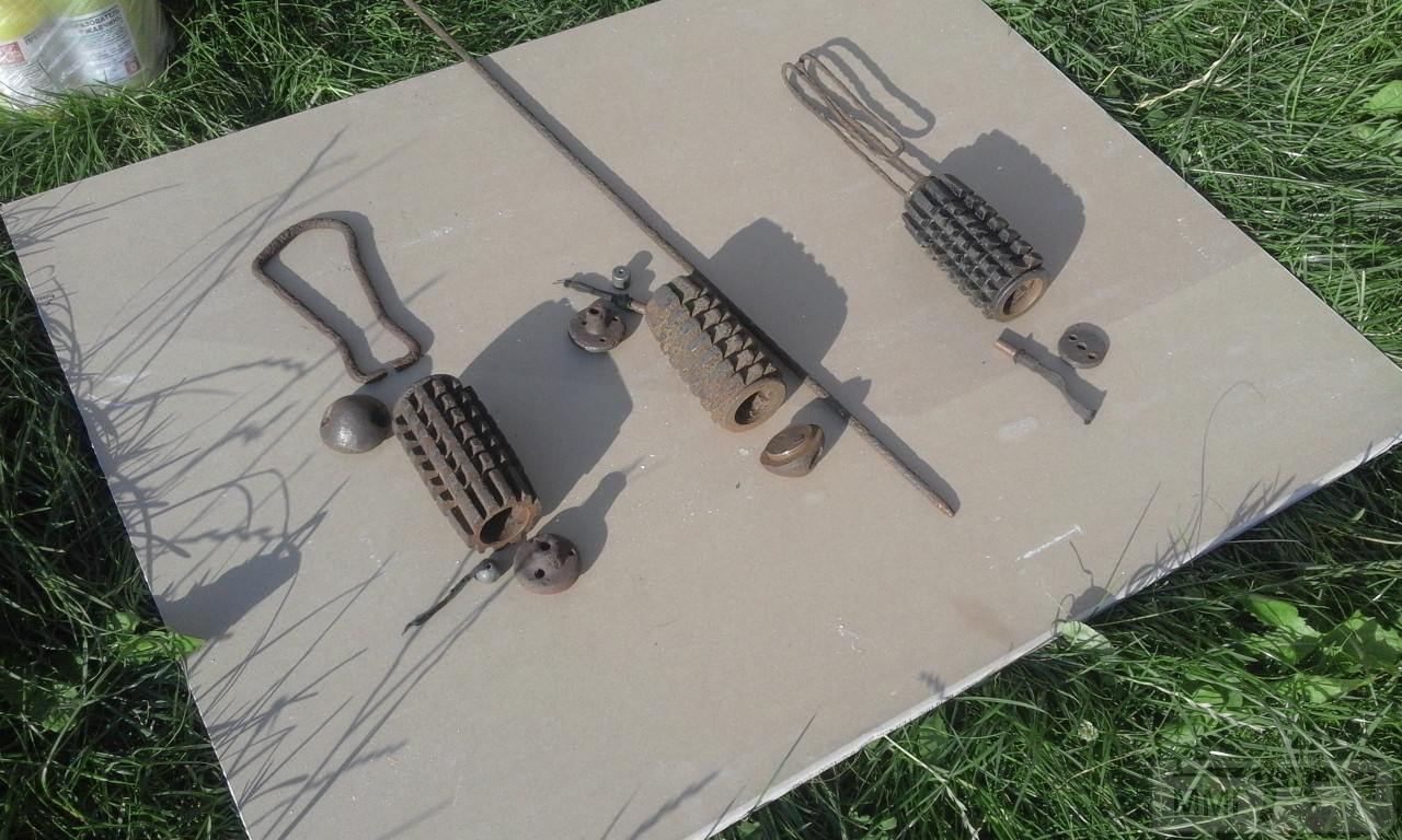

В лотку для квітів залив макети перетворювачем іржі (пляшечка 17 гривень). Замочував біля 20 годин і очистив щіткою дротянкою, в де яких місцях шкрябав ножем. Очистив до чистого чавуну. Багато очистці допомогло попереднє нагрівання та охолодження при розбиранні. (охолоджую не сильно гарячим, щоб чавун не потріскав, чуть чикаю щоб охололо).

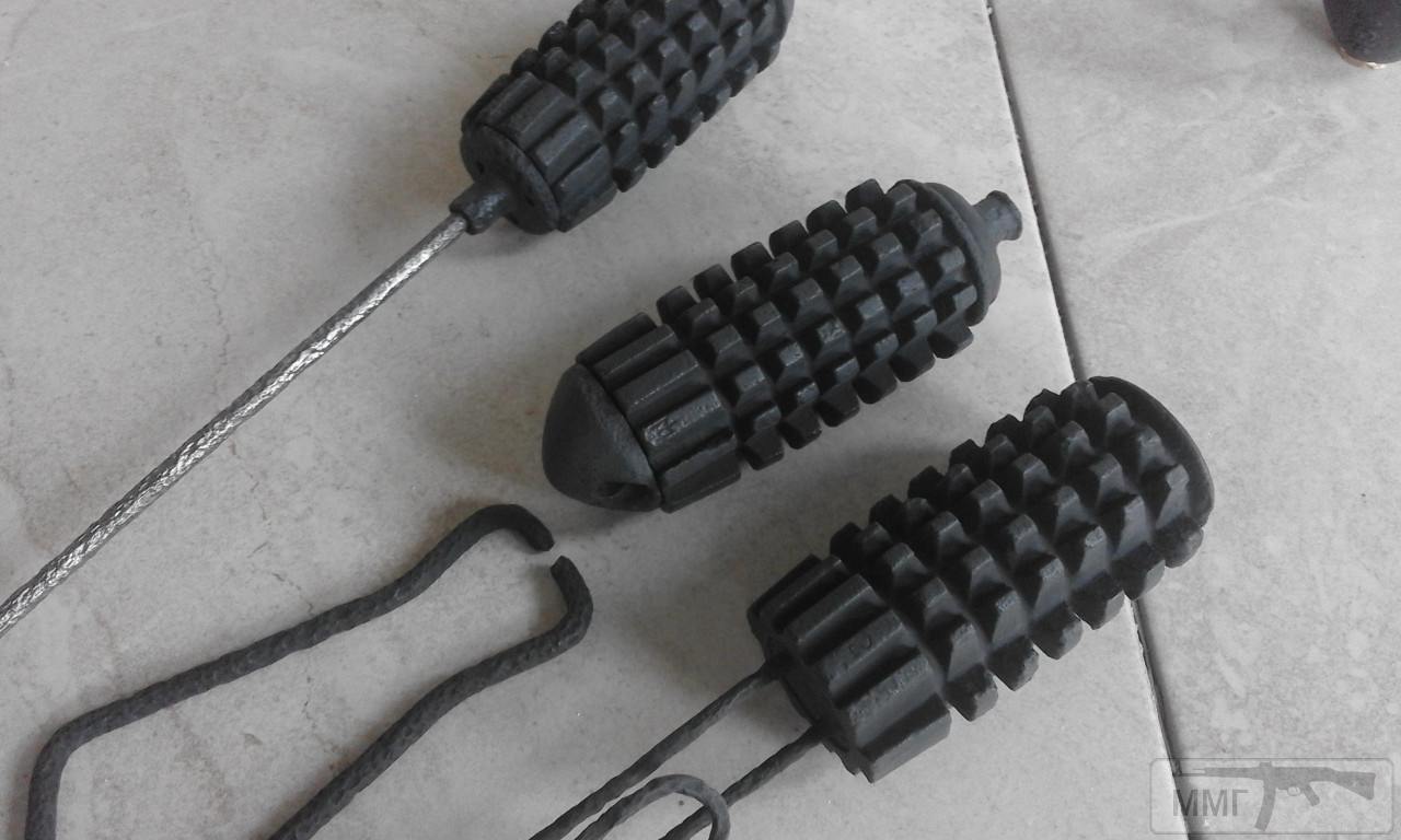

Фарбував старою фарбою з балончика. Фарба чорна матова, термін придатності пройшов і валялася без діла. Фарбував лише поверхню макетів. Різьби та внутрішню частину не фарбував, потому натру маслом та зберу до купи. Просушив на протязі дня на сонці.

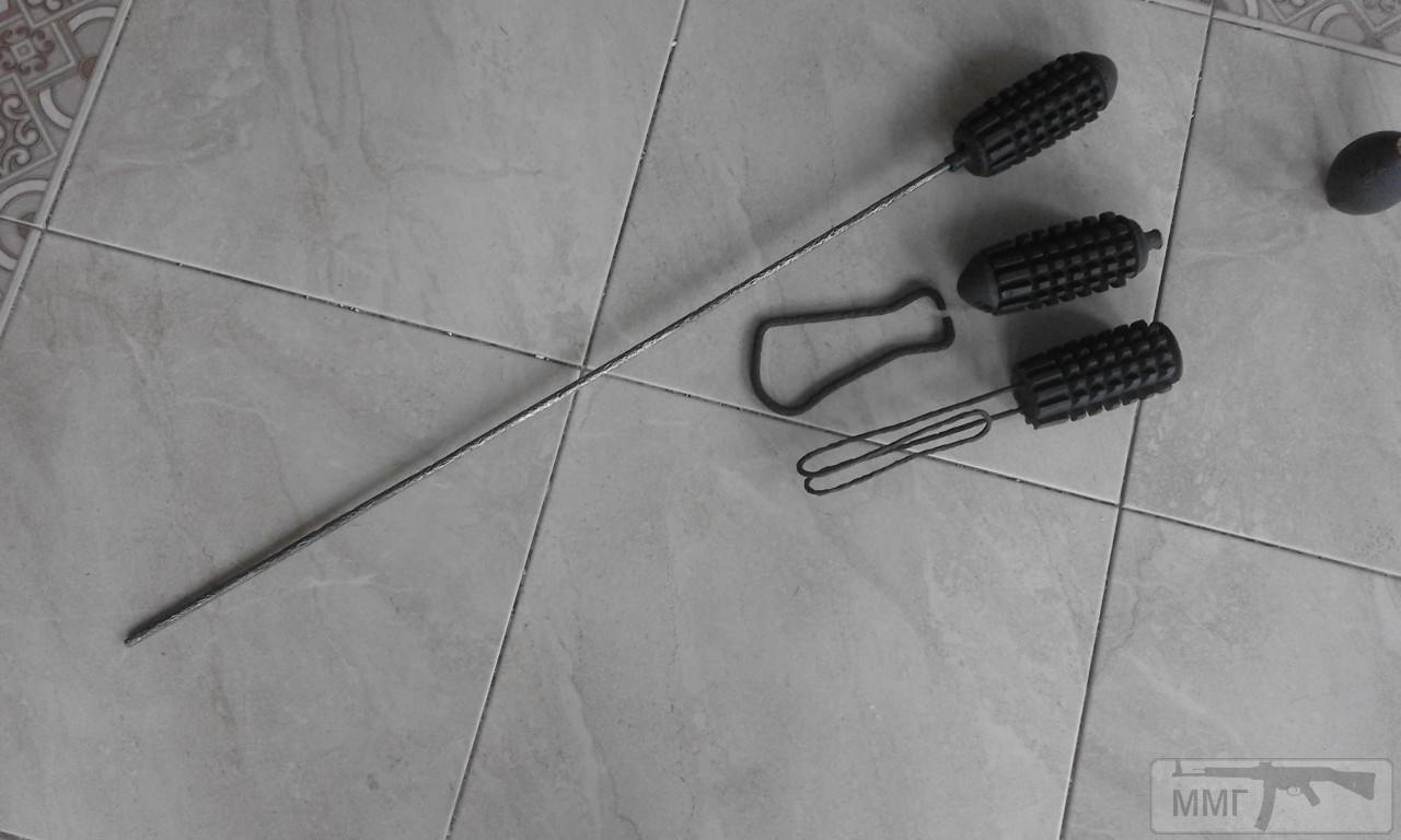

Зібрав метал макетів до купи. По переду промащування маслом різьб та внутрощів, збирання до купи та по можливості повна зовнішня комплектація. Потрібно ще прилаштувати тягарці запалів, поставити захисний брезент.
Раковини на рукоятках не варив, підітру чуть макети та буде законсервована копанина. Варити такі речі не вдячна справа.
На далі чуть підзбираю інформації та займуся з часом до комплектацією.
На двох макетах після чистки видніються клейма.

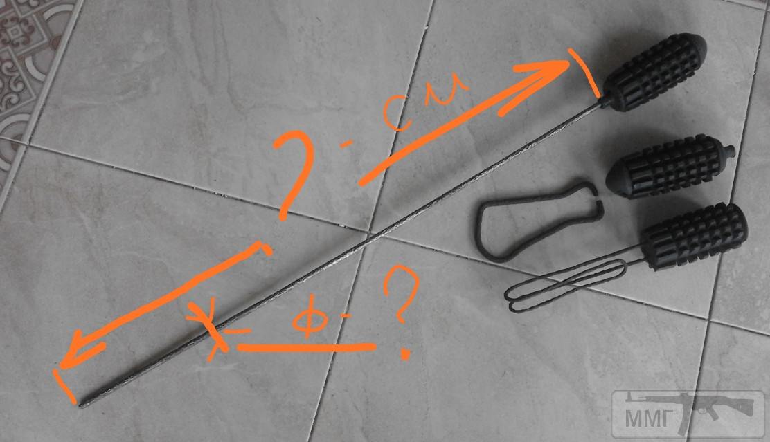

Відмінна робота :drink: :hi: собі купував перетворювач іржі в сухому стані, порошок на вагу, в неті можете подивитися, якщо часто використовуєте вигідніше по грошам і можно добавляти до фарби, поліпшує якість. Підкажіть будласка діаметр і довжину стержня для гранати відмітив на малюнку, завчасно дякую :hi:
67911 - Створення ММГ патронів та ВОПів.
Каряво :flag: :blush: но з телефона не дуже зручно, сорі.
З Повагою.
