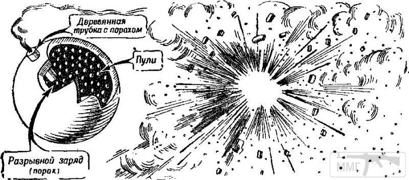

Картечная граната Шрапнеля
В итоге в 1795 году Генри Шрапнель вернулся на Британские острова с идеями, результатами проведенных испытаний, но без самого боеприпаса и перспектив на его производство. Уже в звании капитана он не отказался от своей идеи и занялся «любимым делом изобретателей» – активной перепиской со всевозможными чиновниками. Продолжая совершенствовать новый боеприпас Генри Шрапнель подготовил несколько докладов в Комиссию артиллерийского совета. Здесь его бумаги лежали без движения несколько лет, после чего изобретателю пришел отказ в поддержке работ. Однако сдаваться Шрапнель не собирался и в буквальном смысле забрасывал комиссию своими посланиями и предложениями, все-таки артиллерийский офицер знал толк в проведении хорошей артподготовки. В итоге в июне 1803 года бюрократический британский монстр пал под атаками настойчивого офицера, на его послания был получен положительный отзыв. Несмотря на тот факт, что на тот момент не до конца была урегулирована проблема с преждевременной детонацией боеприпаса, результаты проведенных в Англии испытаний признавались удачными и обнадеживающими. Новый артиллерийский снаряд вошел в утвержденный перечень боеприпасов для британских полевых войск, а сам Генри Шрапнель 1 ноября 1803 года продвинулся по службе, получив звание майора артиллерии.
Предложенная офицером Генри Шрапнелем картечная граната была выполнена в виде полой прочной сферы, внутри которой располагался заряд пороха, а также пули. Главной особенностью предложенной изобретателем гранаты было отверстие в корпусе, в которое помещалась запальная трубка. Запальная трубка выполнялась из дерева и вмещала в себя некоторое количество пороха. Такая трубка служила одновременно замедлителем и запалом. При выстреле из орудия еще при нахождении в канале ствола в запальной трубке воспламенялся порох. Постепенно, пока снаряд летел к своей цели, порох прогорал, как только он выгорал весь, огонь подбирался к пороховому заряду, который располагался в полом корпусе самой гранаты, что вело к взрыву снаряда. Эффект от такого взрыва легко себе представить, он приводил к разрушению корпуса гранаты, который в виде осколков вместе с пулями разлетался в стороны, поражая пехоту и конницу неприятеля. Особенностью нового снаряда было то, что длину запальной трубки можно было регулировать самим артиллеристам еще до выстрела. Благодаря такому решению можно было с приемлемым на тот момент времени уровнем точности добиться взрыва гранаты в желаемое время и в желаемом месте.

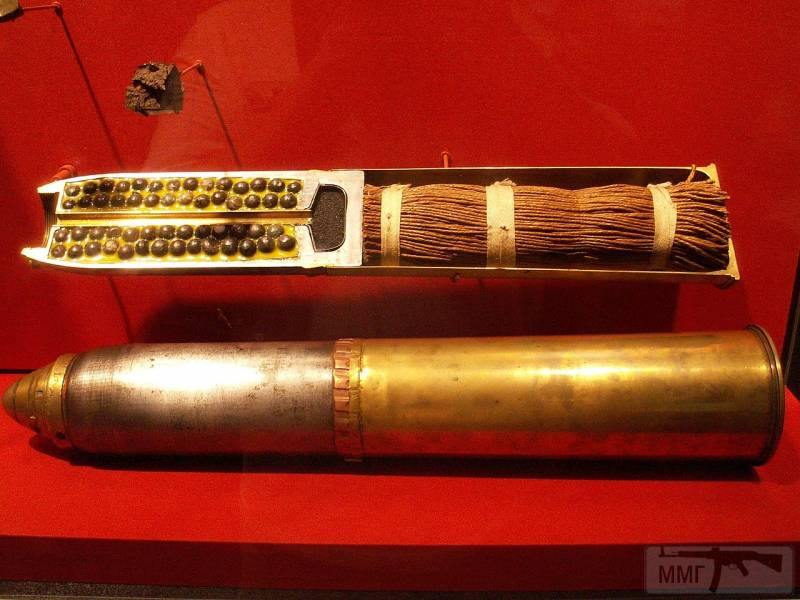

52690 - Генри Шрапнель.
Снаряд с диафрагменной шрапнелью
Стоит отметить, что свой весомый вклад в совершенствование боеприпаса внесли именно российские артиллеристы. В Российской империи нашелся свой Генри Шрапнель, его место занял русский ученый-артиллерист Владимир Николаевич Шкларевич. После того как в армиях мира только начали появляться нарезные орудия Владимир Шкларевич представил новый тип снаряда – диафрагменную шрапнель с центральной трубкой и донной камерой, это произошло в 1871 году. Представленный боеприпас выглядел как корпус цилиндрической формы, диафрагмой (картонной перегородкой) он разделялся на два отсека. В донном отсеке снаряда Шкларевича помещался заряд взрывчатого вещества. В другом отсеке помещались пули шарообразной формы. По оси снаряда шла центральная трубка, которая наполнялась пиротехническим составом. На передней части снаряда помещалась головка с капсюлем. После выстрела из орудия происходил взрыв капсюля и воспламенение медленно горящего пиротехнического состава в продольной трубке. В полете огонь проходил трубку и доходил до порохового заряда в донном отсеке, что и приводило к взрыву снаряда. Происходящий взрыв толкал вперед по ходу полета снаряда диафрагму, а также находящиеся за ней пули, которые вылетали из снаряда. Новая схема, предложенная русским инженером, позволила использовать боеприпас в современной нарезной артиллерии. Был у нового снаряда и свой существенный плюс. Теперь при подрыве снаряда пули разлетались не равномерно во все стороны, как первоначально происходило при подрыве сферической гранаты конструкции Шрапнеля, а направленно вдоль оси полета артиллерийского снаряда с отклонением в сторону от нее. Такое решение повышало боевую эффективность артиллерийского огня при стрельбе шрапнелями.
У представленной конструкции был и существенный минус, но его быстро устранили. Первый снаряд Шкларевича предусматривал ведение огня лишь на заранее определенную дистанцию. Недостаток устранили уже в 1873 году, когда была создана трубка дистанционного подрыва нового боеприпаса с поворотным кольцом. Главное отличие заключалось в том, что теперь от капсюля до подрывного заряда огонь шел по пути, состоящему из трех частей. Одной частью, как и раньше, была центральная трубка, а два оставшихся участка представляли собой каналы с тем же пиротехническим составом, но расположенные в поворотных кольцах. Поворачивая данные кольца, артиллеристы могли изменять количество пиротехнического состава, обеспечивая подрыв шрапнели на необходимой во время боя дистанции. Тогда же в разговорной речи артиллерийских расчетов появились два термина: снаряд поставлен «на шрапнель», если необходимо было, чтобы он взорвался на большом расстоянии от орудия и «на картечь», если дистанционная трубка регулировалась на минимальное время горения. Третьим вариантом использования таких снарядов было положение «на удар», когда путь от капсюля до подрывного заряда перекрывался совсем. В таком положении снаряд взрывался только в момент встречи с препятствием.

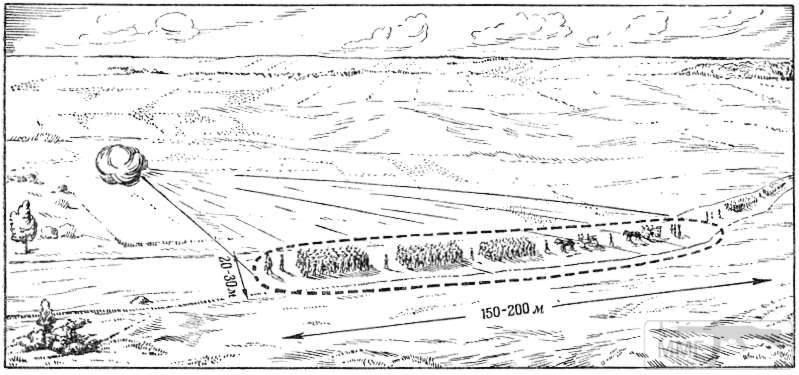

Своего пика использование шрапнельных снарядов достигло к началу Первой мировой войны. Как отмечают специалисты, для полевой и горной артиллерии калибра 76 мм такие снаряды составляли абсолютное большинство боекомплекта. При этом шрапнель достаточно активно использовалась и артиллерийскими системами больших калибров. К примеру, в 76-мм снаряде помещалось порядка 260 пуль, а в 107-мм уже порядка 600. В случае удачного разрыва подобный смертельный рой свинца мог накрыть площадь 20-30 метров в ширину и до 150-200 метров в глубину – практически треть гектара. При удачном разрыве всего одна шрапнель могла покрыть участок большой дороги, по которому в колонне двигалась рота численностью 150-200 человек вместе со своими пулеметными двуколками.
Один из самых эффективных эпизодов использования шрапнельных снарядов пришелся на начало Первой мировой войны. 7 августа 1914 года капитан Ломбаль, командир 6-й батареи 42-го полка французской армии во время начавшегося боя вовремя сумел обнаружить на удалении пяти километров от расположения своих орудий немецкие войска, которые вышли из леса. По скоплению войск был открыт огонь шрапнельными снарядами из 75-мм орудий, 4 орудия его батареи сделали в сумме 16 выстрелов. Результат обстрела, который застал противника в момент перестройки из походного в боевые порядки, оказался для немцев катастрофическим. В результате артиллерийского удара 21-й прусский драгунский полк потерял только убитыми порядка 700 человек и примерно такое же количество подготовленных лошадей, после такого удара полк перестал быть боевой единицей.
