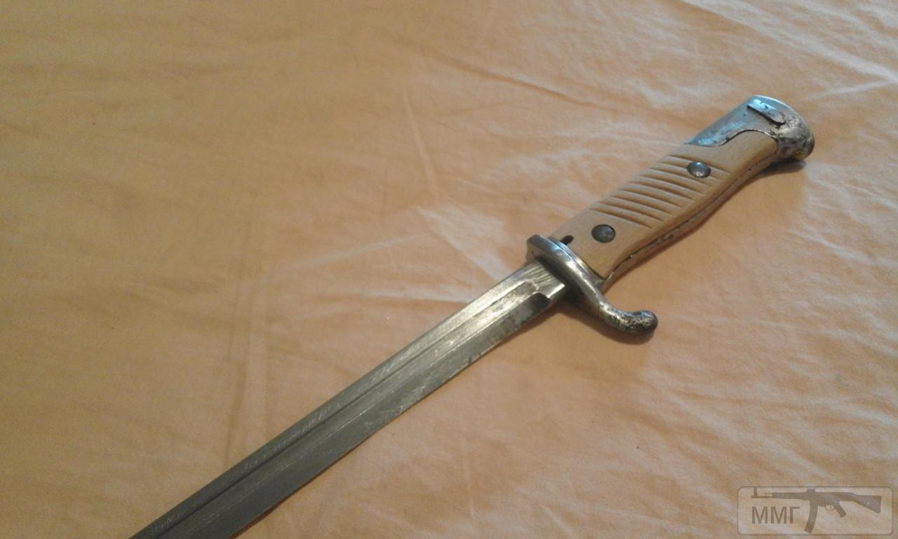

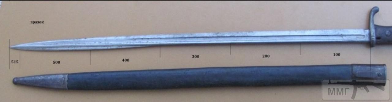

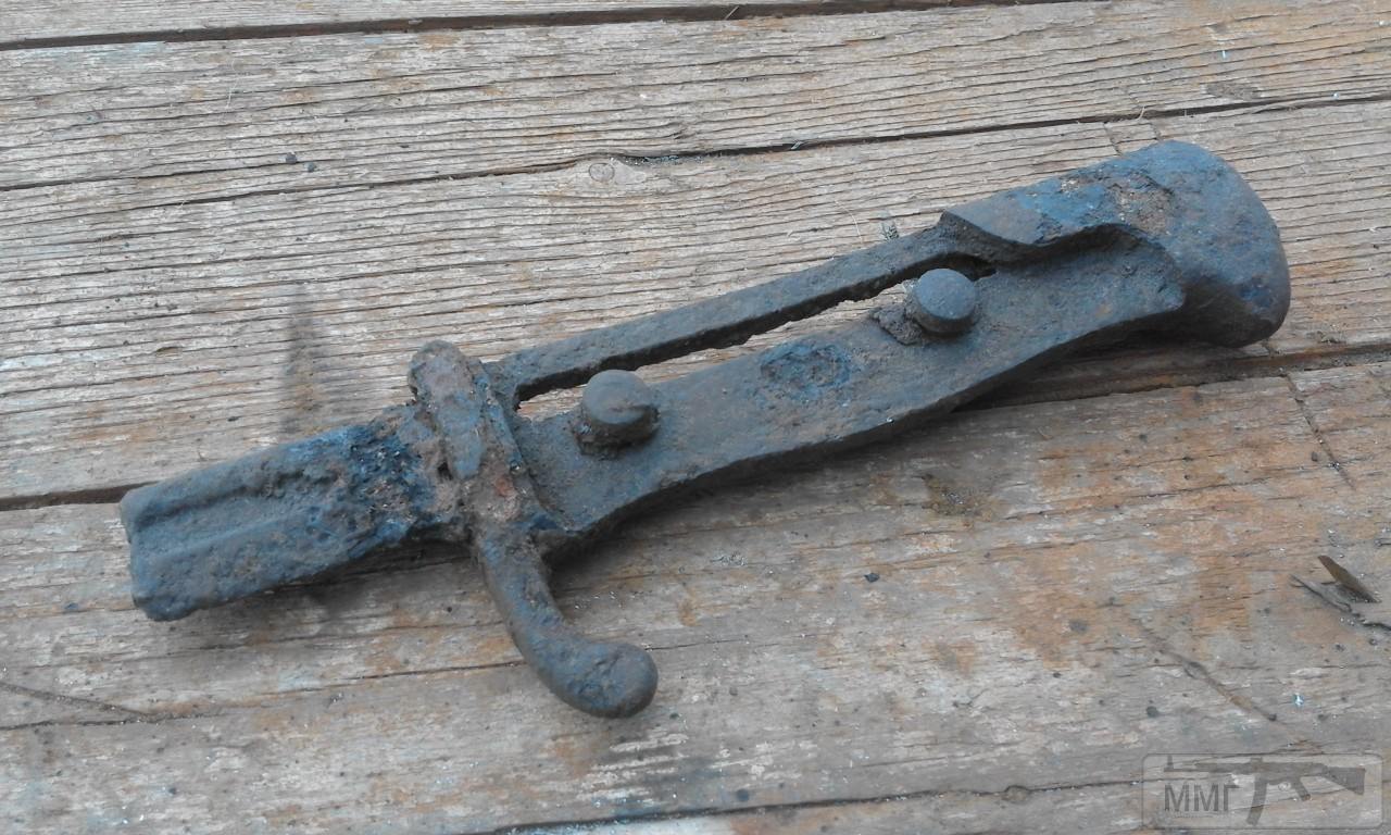

Після одного з копів товариш подарував уламок штика 1898 року, нового типу. Уламок досить не поганий, було вирішено його підлатати та на поличу. Десь з рік назад я вже займався таким штиком тож діло піде швидко, усі ньюанси я ще памятаю.

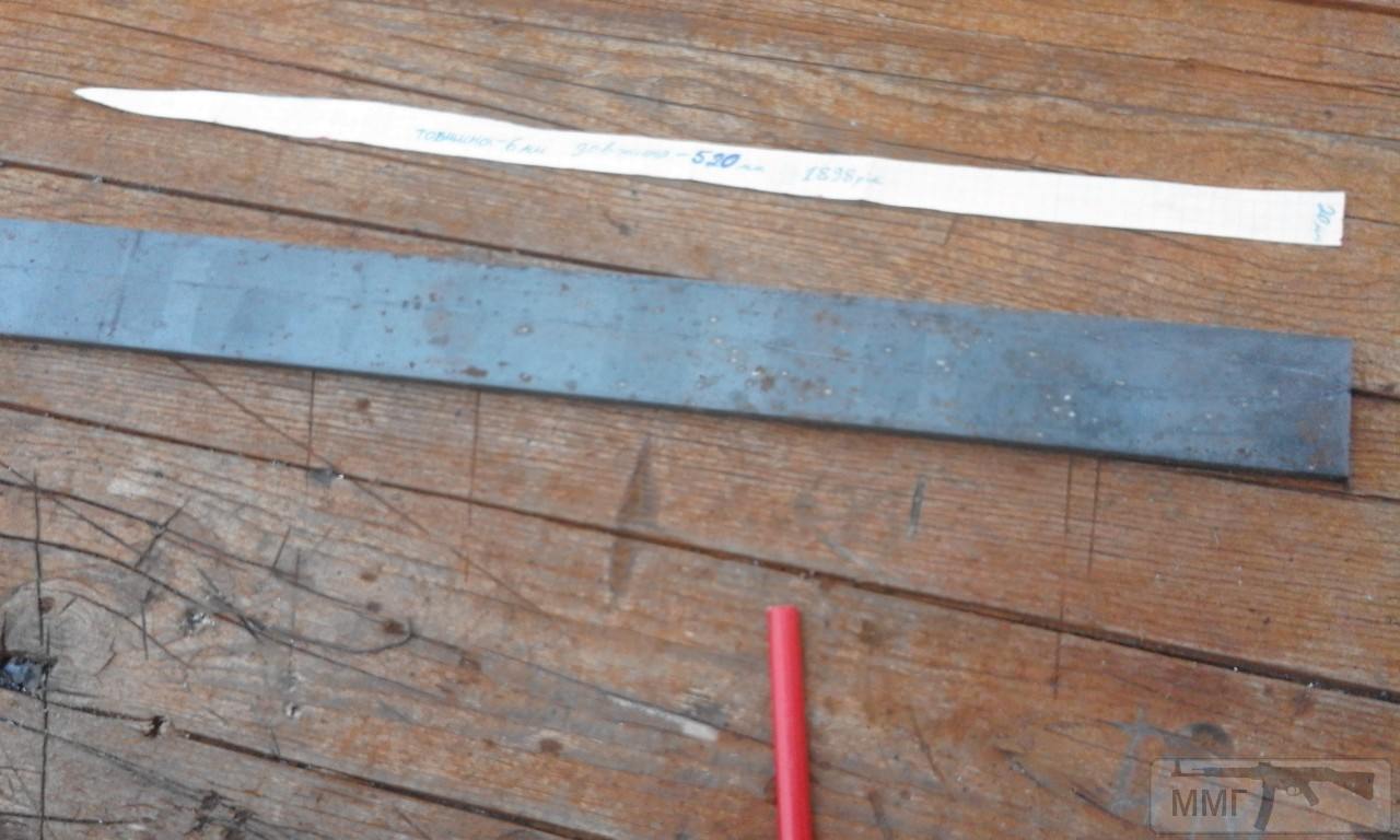

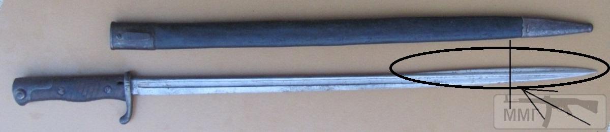

Для початку взяв фото та наложив на нього усі відомі загальні розміри. Під час роботи іноді до фото прийдеться повертатися (фото 1).

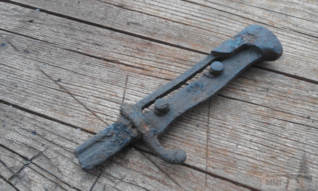

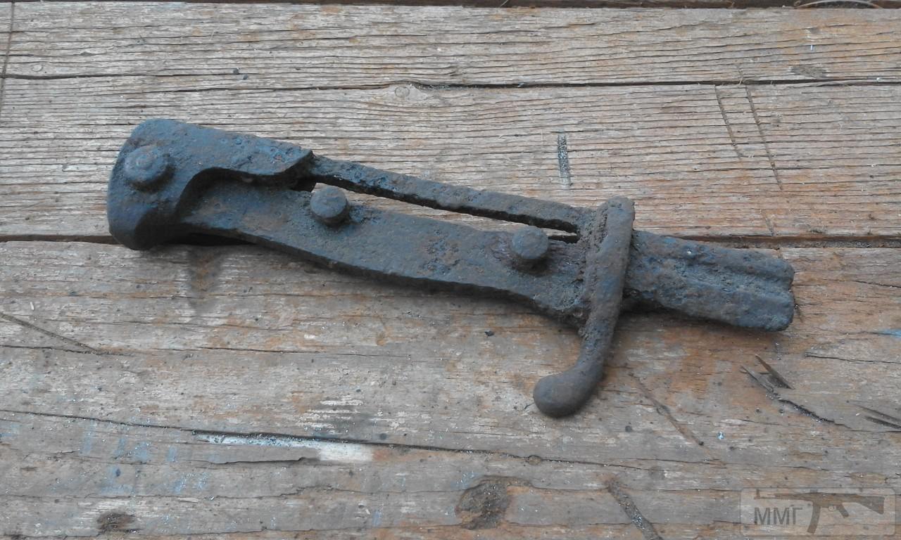

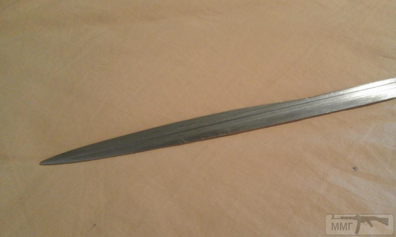

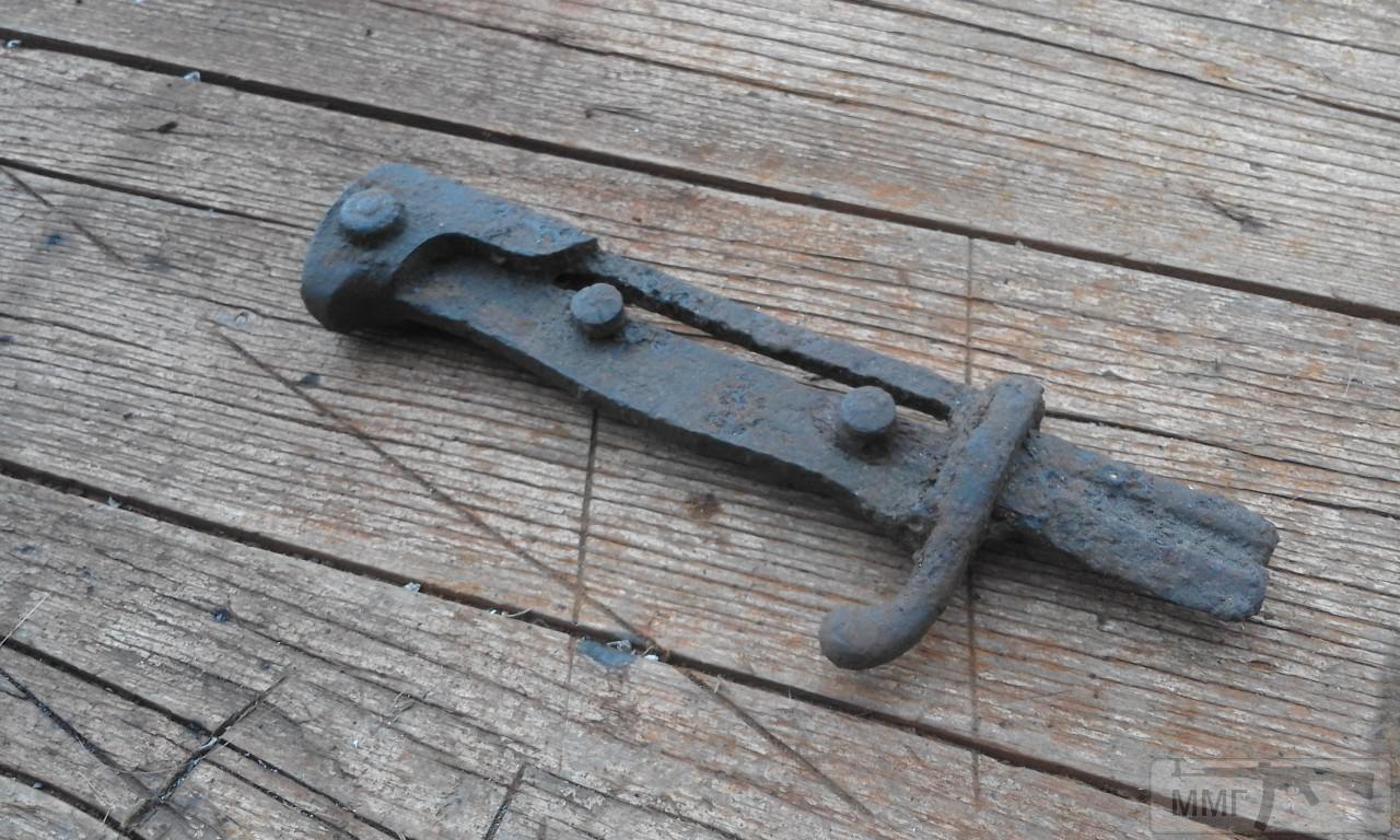

В наявності була ось така частина штика(2-5 фото).
44298 - Штик зразка 1898 року. Металобрухт зачикає.
44299 - Штик зразка 1898 року. Металобрухт зачикає.
44300 - Штик зразка 1898 року. Металобрухт зачикає.
44301 - Штик зразка 1898 року. Металобрухт зачикає.
44302 - Штик зразка 1898 року. Металобрухт зачикає.

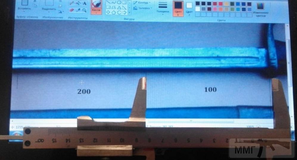

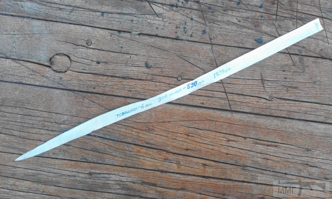

Роботу розпочав з шаблону. Шаблон у мене залишився після першої роботи. Короткий опис. Підігнав на моніторі клинок штика в розмір , при допомозі штангеля та стандартної програми пайнт. Наложив лист в клітинку, та обмалював контури. При перемальовці виключаю в комнаті світло, в темноті папір просвічується краще. Вирізав ножницями та наніс розміри для зручності, щоб кожен рас не бігти до компютера.

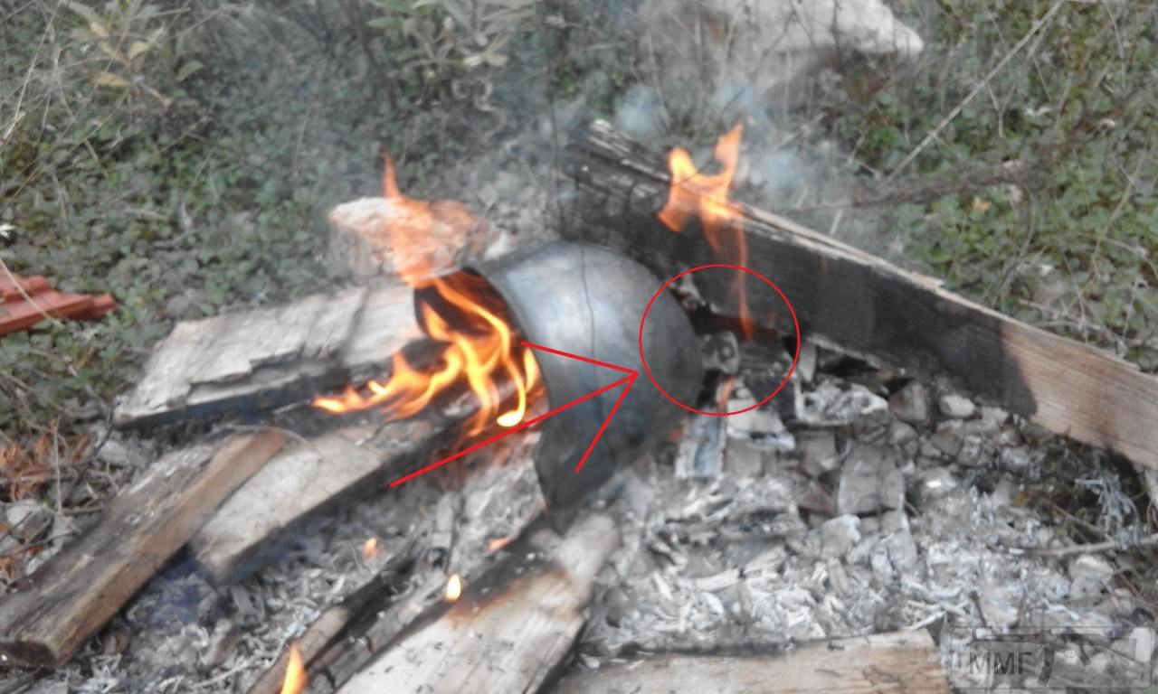

Робота над рештками. Перш за все розкалив те що було. Розпалив вогнище та закинув туди рештки (разом з усіма деталями які були під рукою та чикали цієї процедури). Вийняв з вогнища лише після того як вогнище погасло та остигла зола. Метал відпустився супер. Тепер варитися буде добре та зварка буде надійна. Чистка теж буде легкою від іржі. З мінусів це пружина якщо була хороша то підсяде.

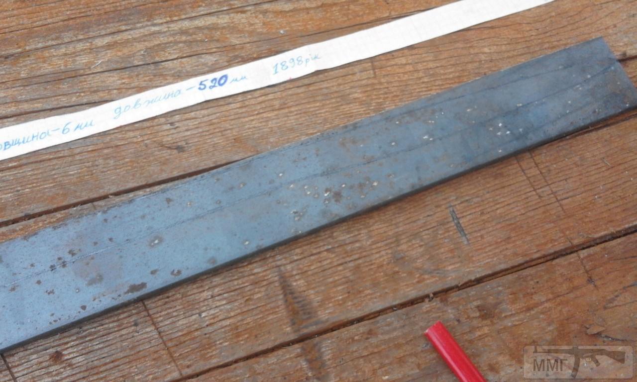

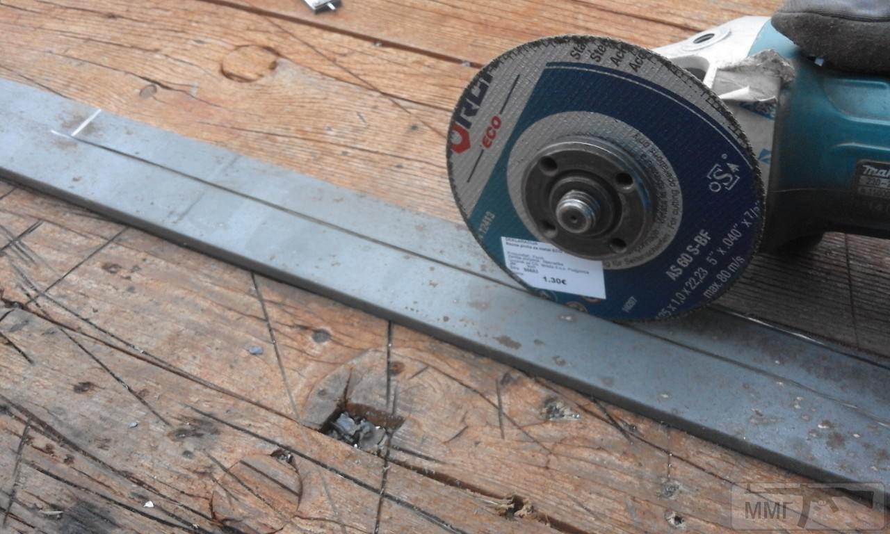

Наложив шаблон на заготовку, обмалював та вирізав. Вирізав заготовку повністю по контурах шаблону.

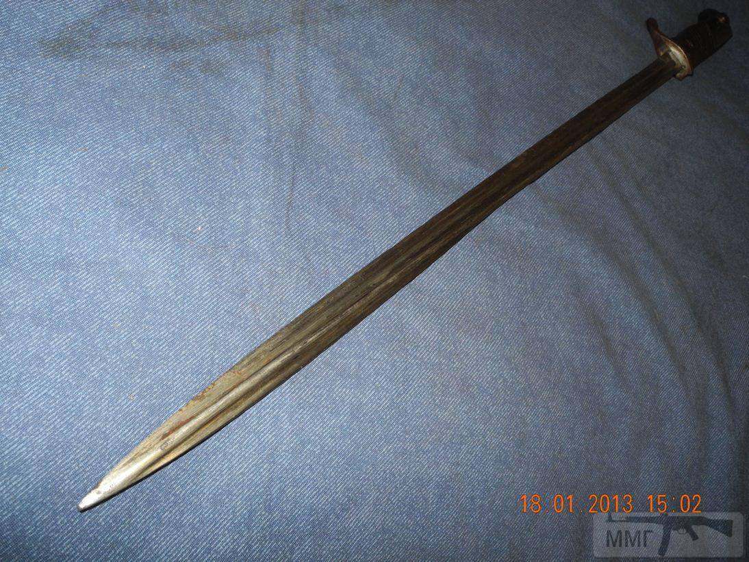

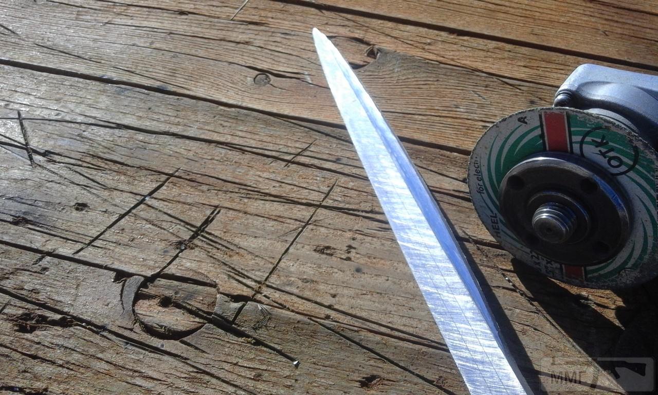

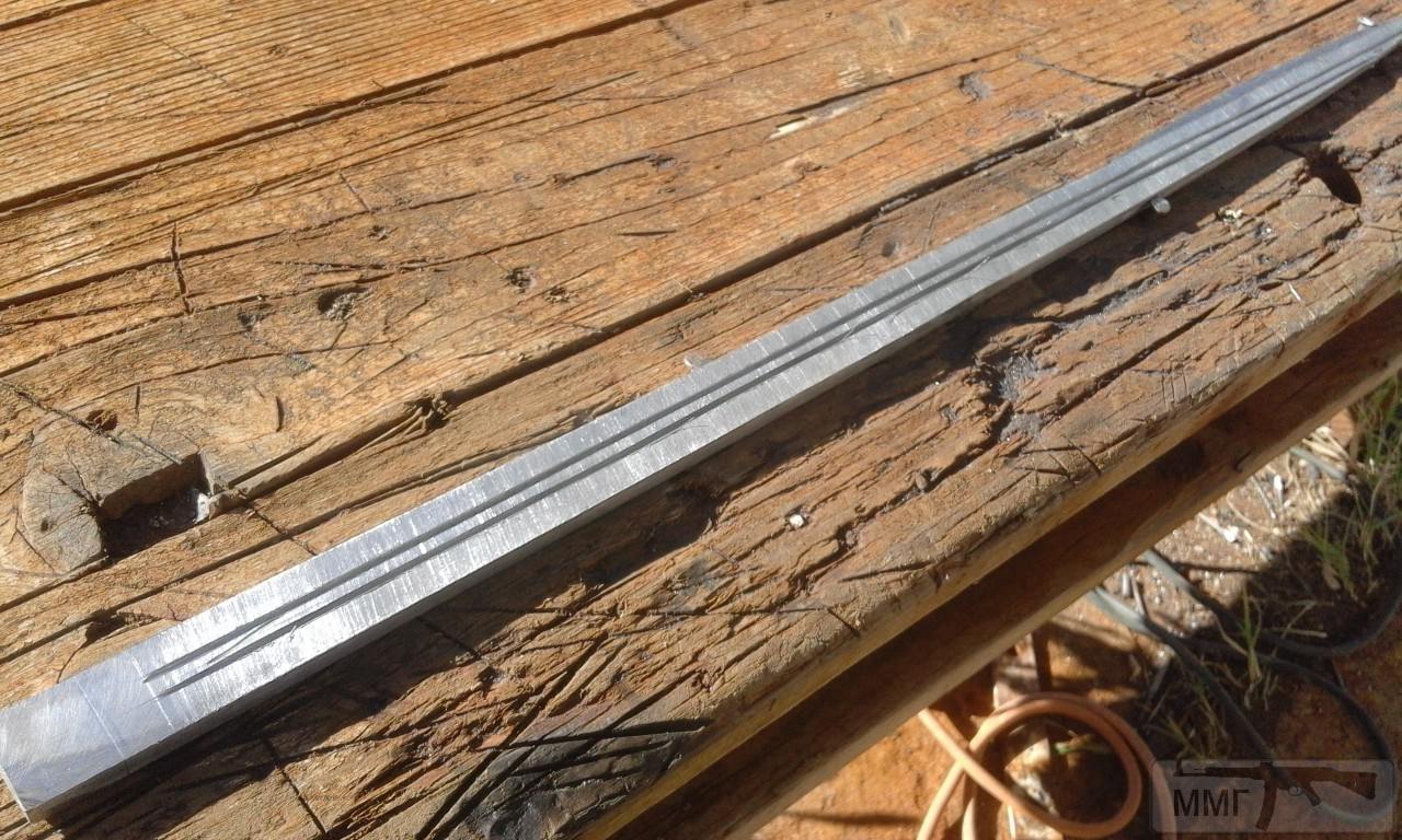

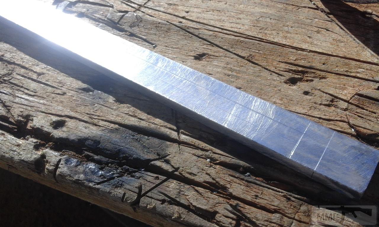

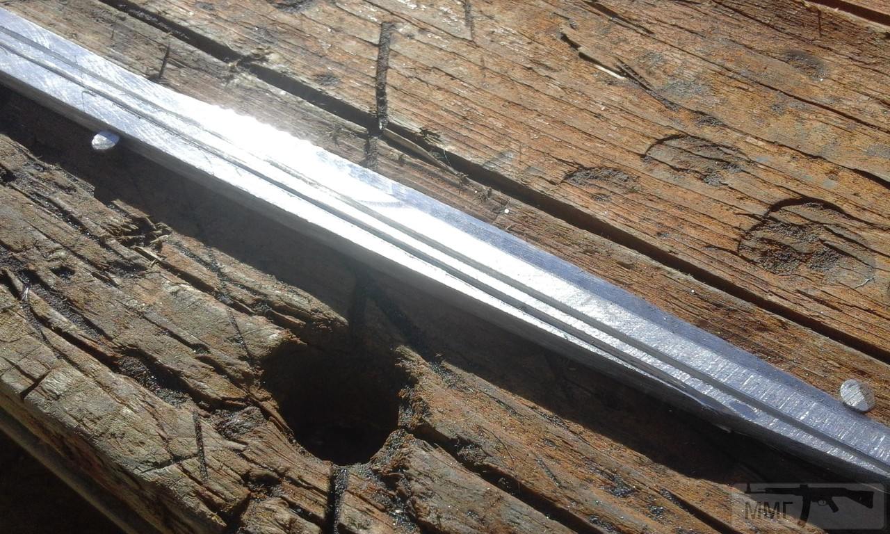

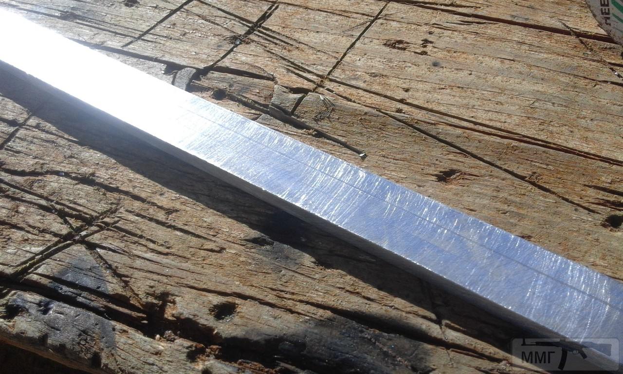

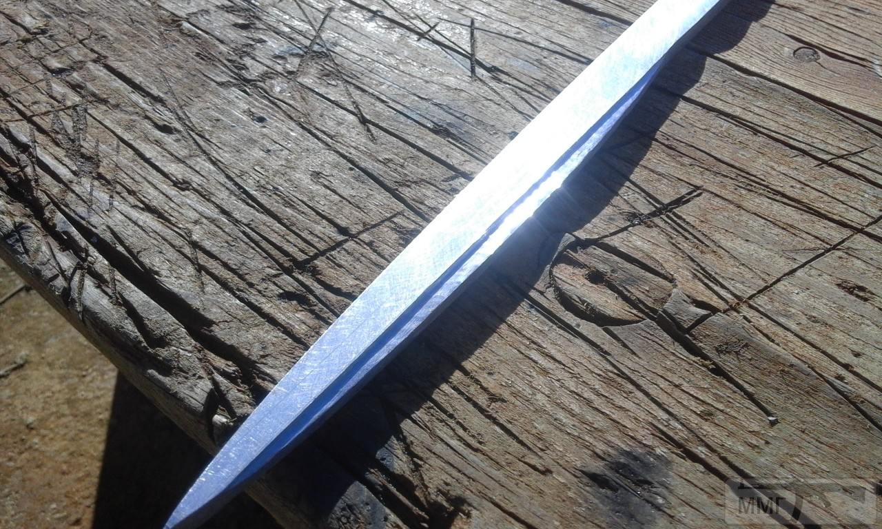

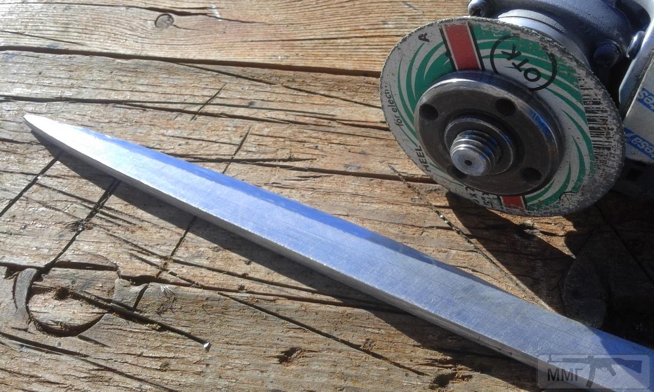

Формування клинка почав з елмані. З грубого зрізав болгаркою лишній метал, з двох сторін. Два перші фото як зразок, для виду елмані.

Марки сталі я не скажу, сам не знаю. При не простому згині такого клинка на сантиметрів 4-5 метал повертається на місце ідеально. Більше не пробував. Після приварювання калитися клинок не буде, для макету на поличку це саме то.

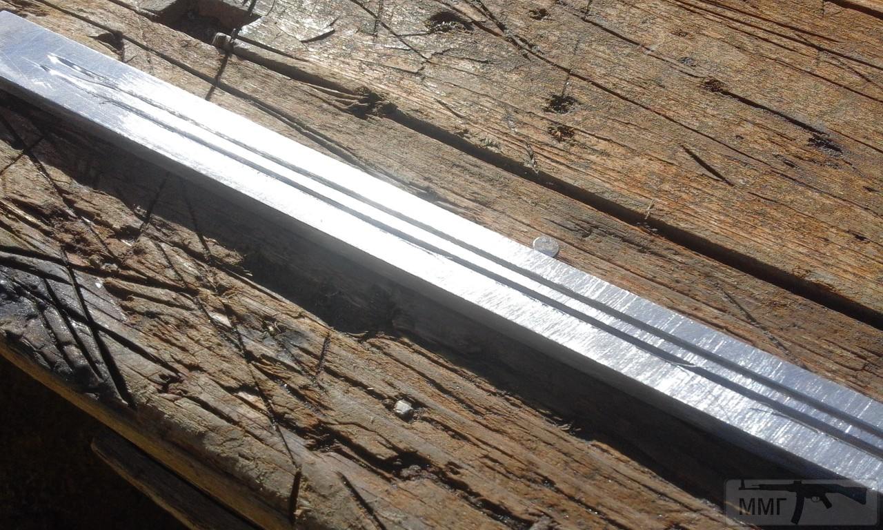

Розкреслив та вирізав по контурах ребра жорсткості.

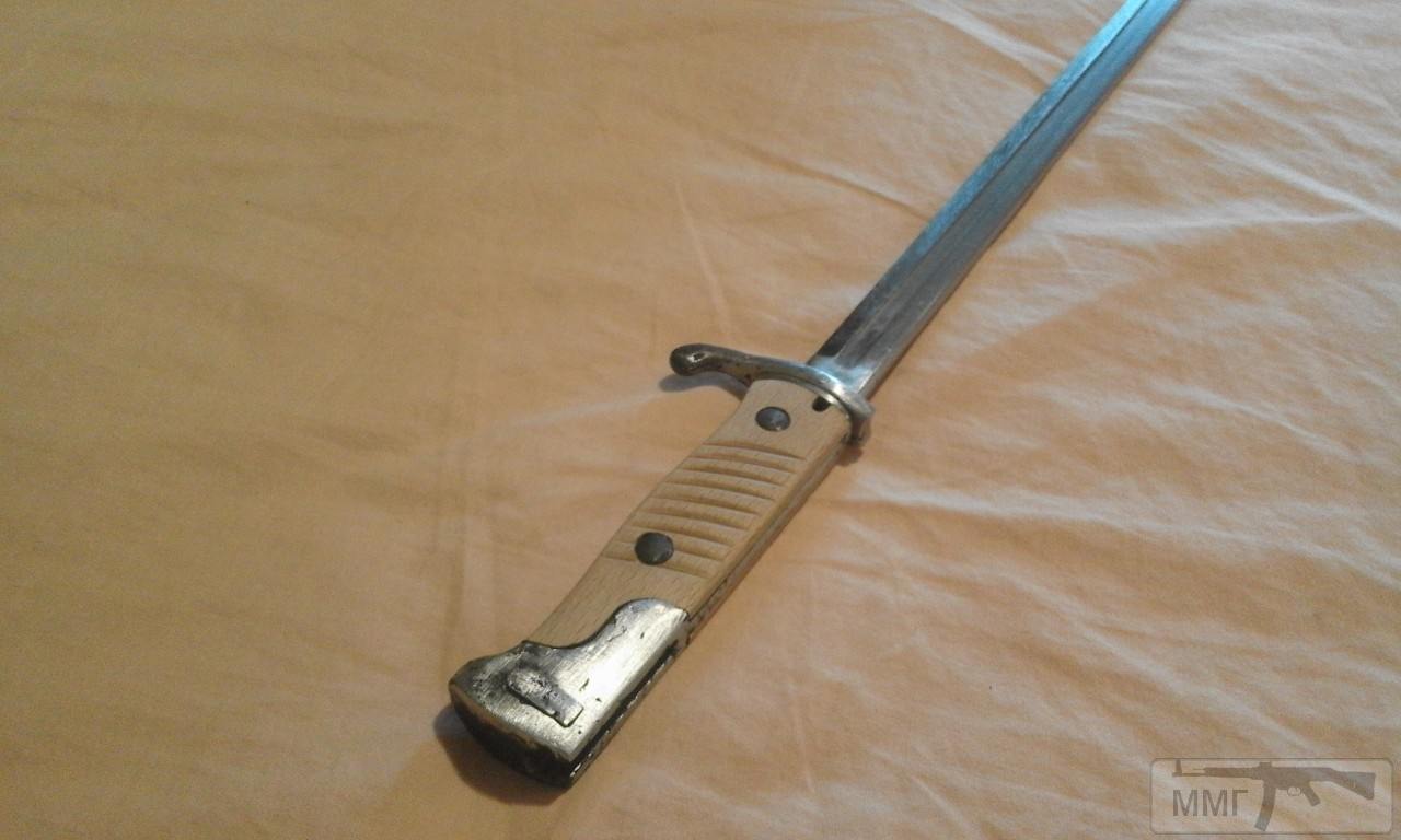

Скорочений звіт. По переду старіння клинка та накладок.
