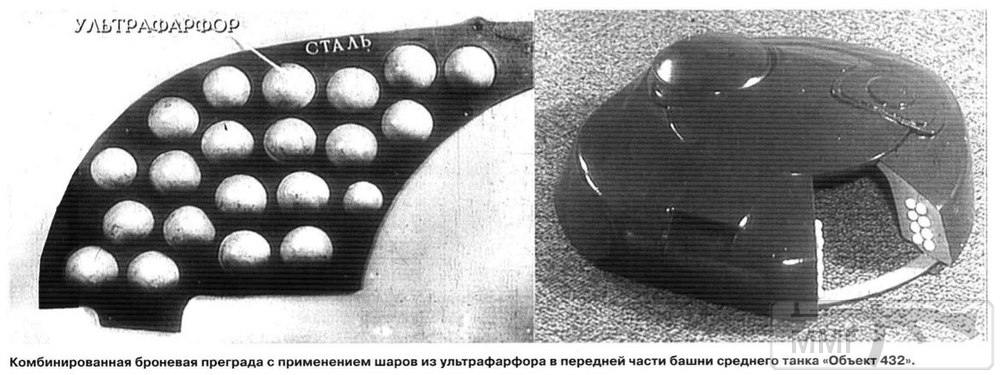

Танк Т-64 стал первым в мире серийным танком, имеющим принципиально новую защиту, адекватную новым средствам поражения.
- Поблагодарили: 70642 раза
Бронетехника ВСУ - история, современность, будущее...
Sanek, ультрафарфоровые (в т.ч. корундовые) шары, залитые броневой сталью?
Поздние Т-64А и Т-64Б/Т-80Б.

Там и ВЛД не монолитная броня, а комбинированная. Стальные плиты чередуются с плитами текстолита.
