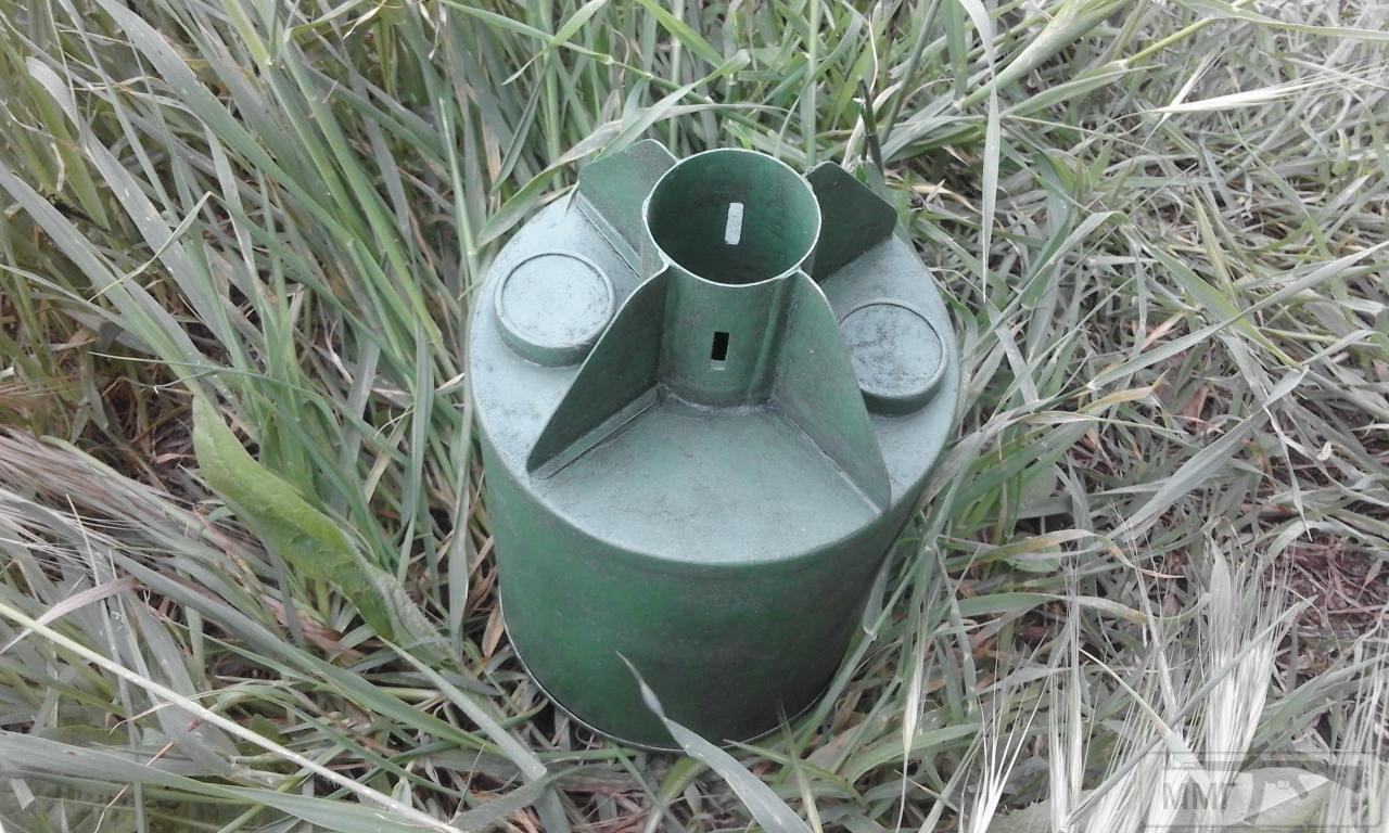

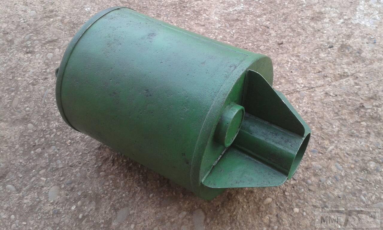

Над вибором фарби не сильно парився, красив з балона (фото завтра виложу). Слід враховувати те що макет не склад і фарба з легкістю могла міняти не передбачено свій колір. Та це і не покраска фінішна а скоріш всього лише основа. Після підмазувань картина радикально зміниться.

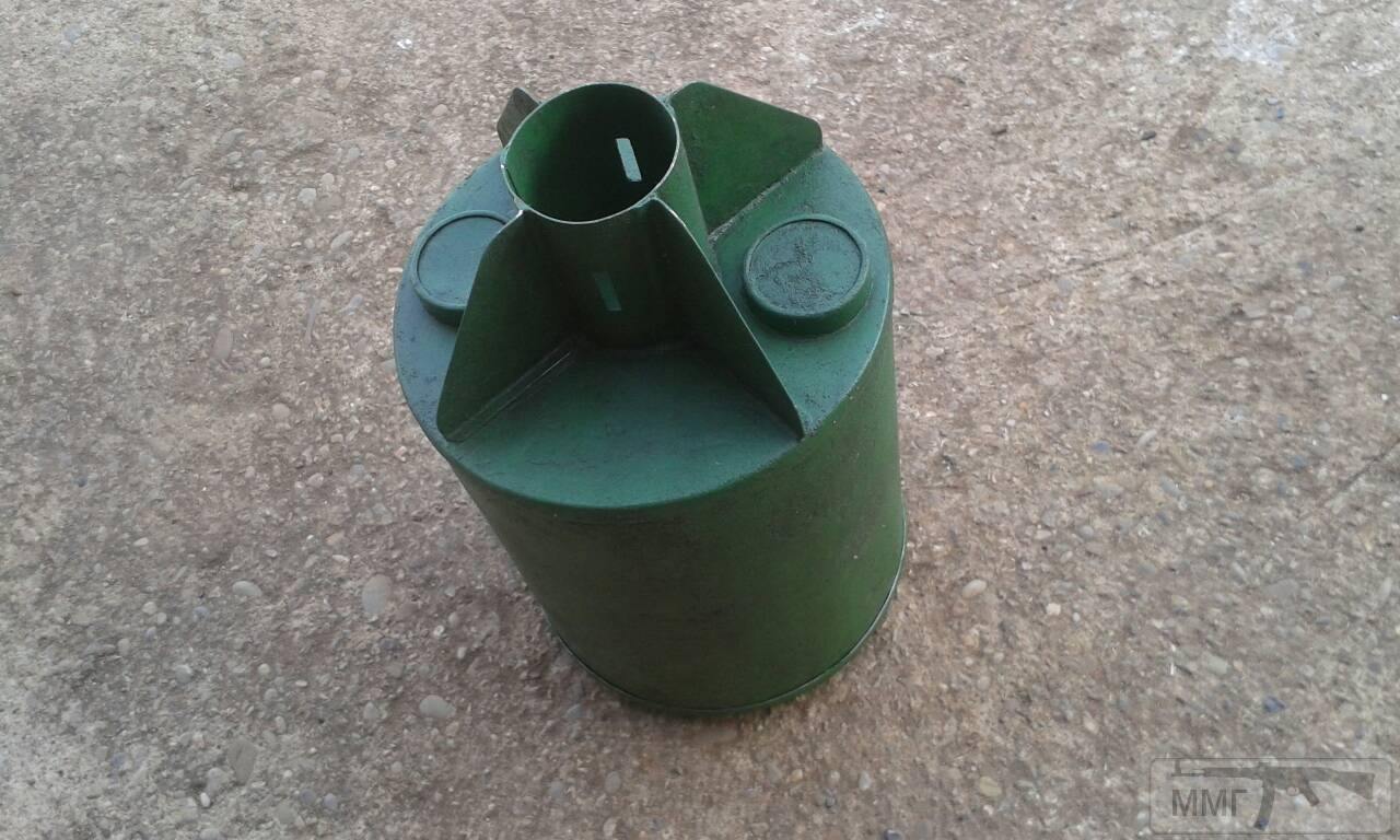

Ці всі відтінки це хто зна що. та хто зна який колір був на справді. По новіцького дуже мало фото в фарбі та в оригіналі. Копанина як відомо справжнього відтінку не дає а добавити спотворення кольору фотоапаратом, от і висновки про результат....

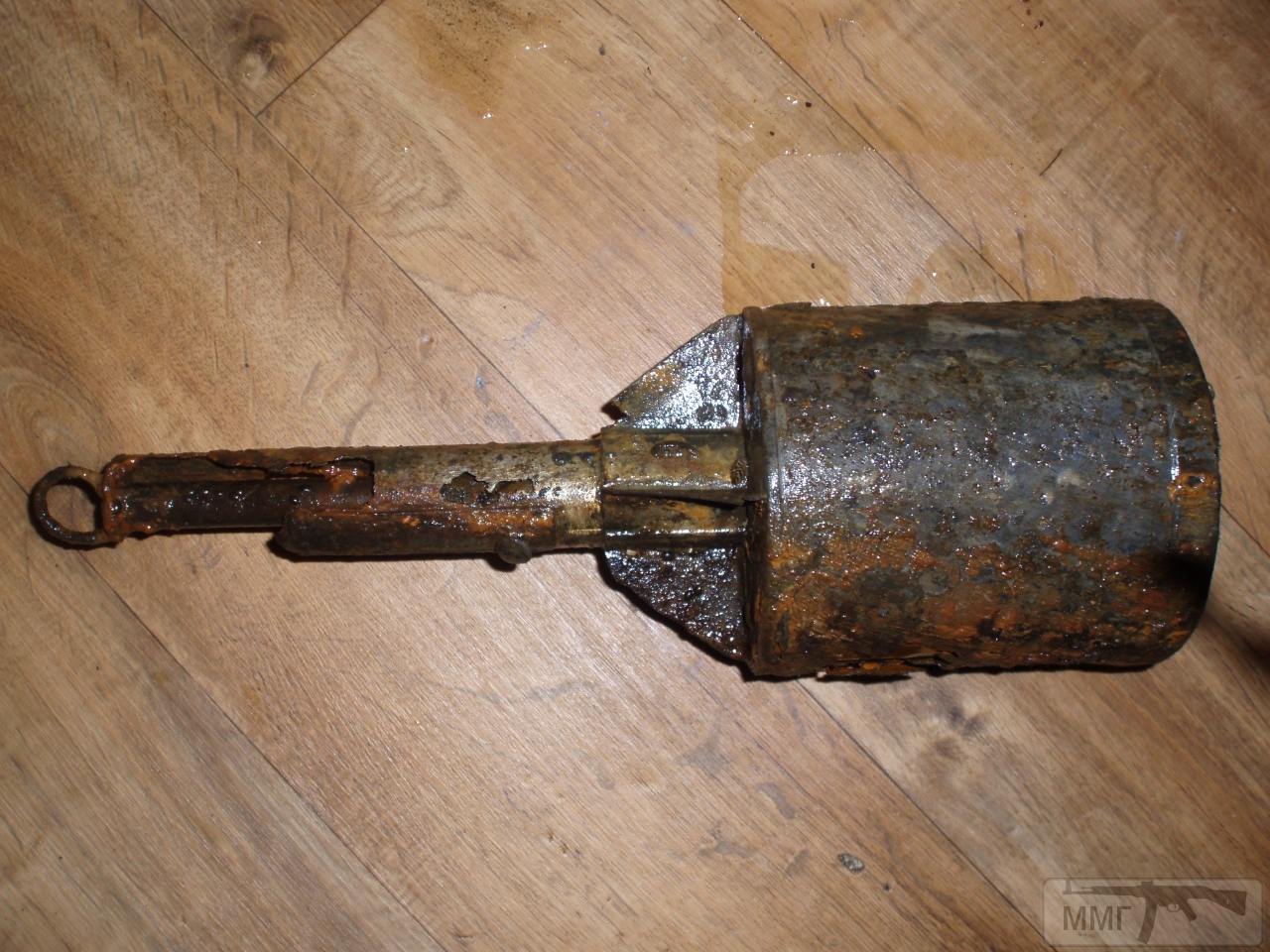

У такого варіанту гранати заправка ВВ велася через верхню кришку. Від того верхня кришка значно ширша та зазвичай з накаткою для защолки. Різновиду гранати новіцького вистачає, від того і тема окрема.

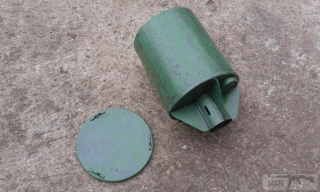

Граната Новицкого

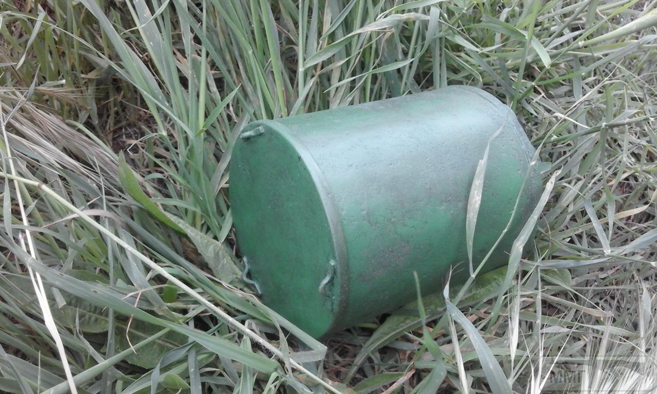

Як на мене то варіантів могло бути багато. Від просто оцинкованої до любого захисного кольору. Малюнок з описання самої гранати, окрас зелений.
По мому макеті колір такий , тому що я так захотів. Знайшов фото окрасу, вибрав та покрасив.

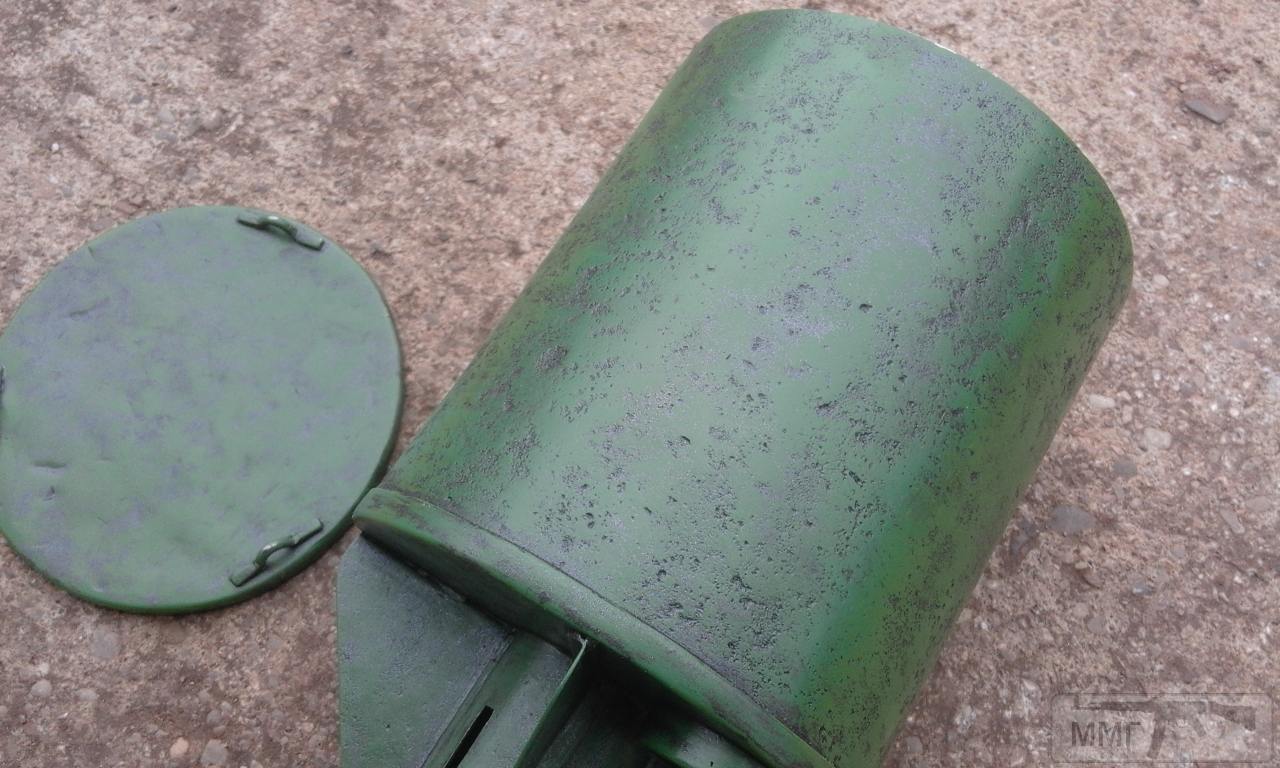

Граната Новицкого

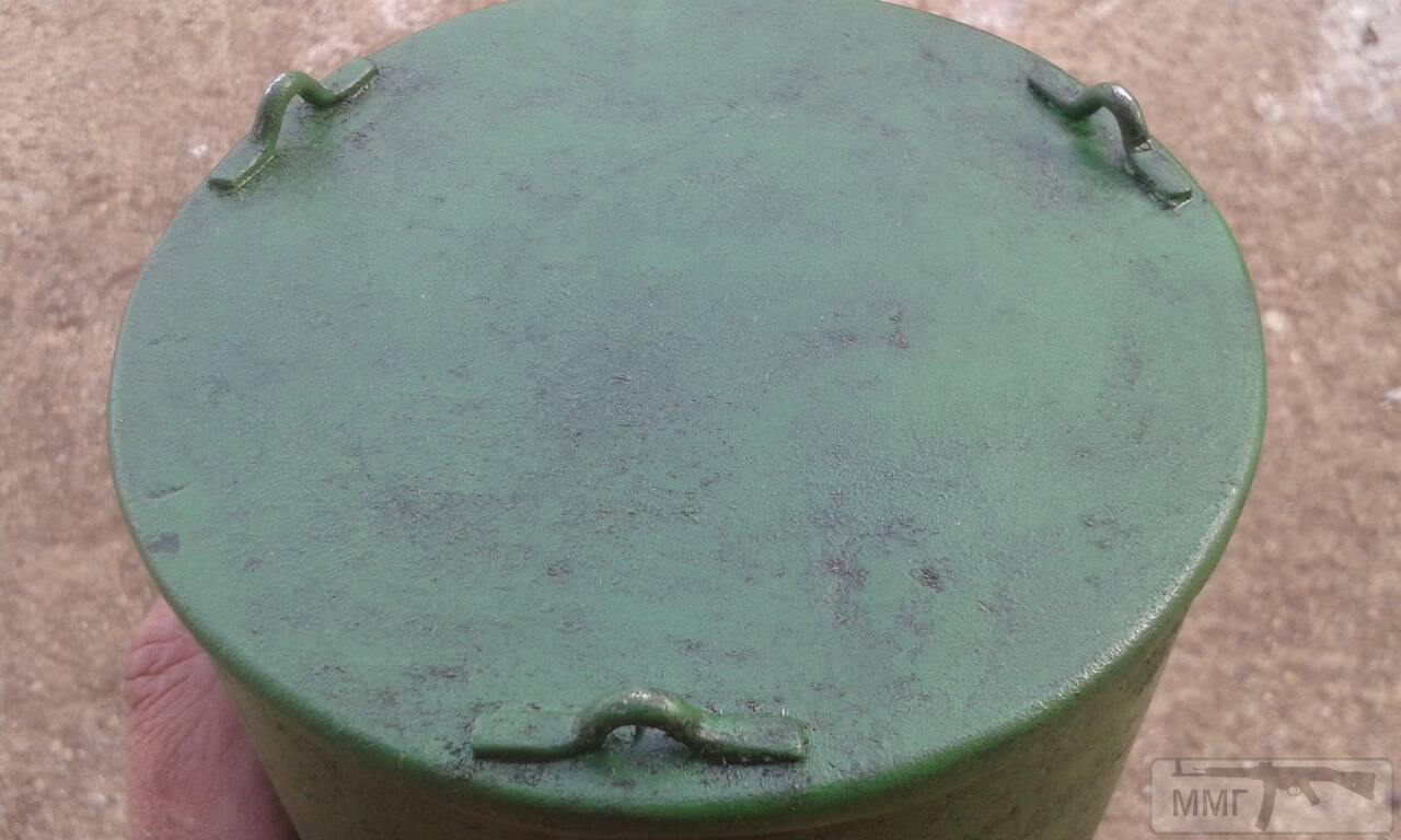

Після того як просохла чорна фарба, промазав лаком та втер чуть по корпусі плиточного клею, після чого ще рас пройшовся балоном з зеленою фарбою. З верху лише припепелив зеленим. таким чином щоб фарба не перекривала чорні плями в раковинах.

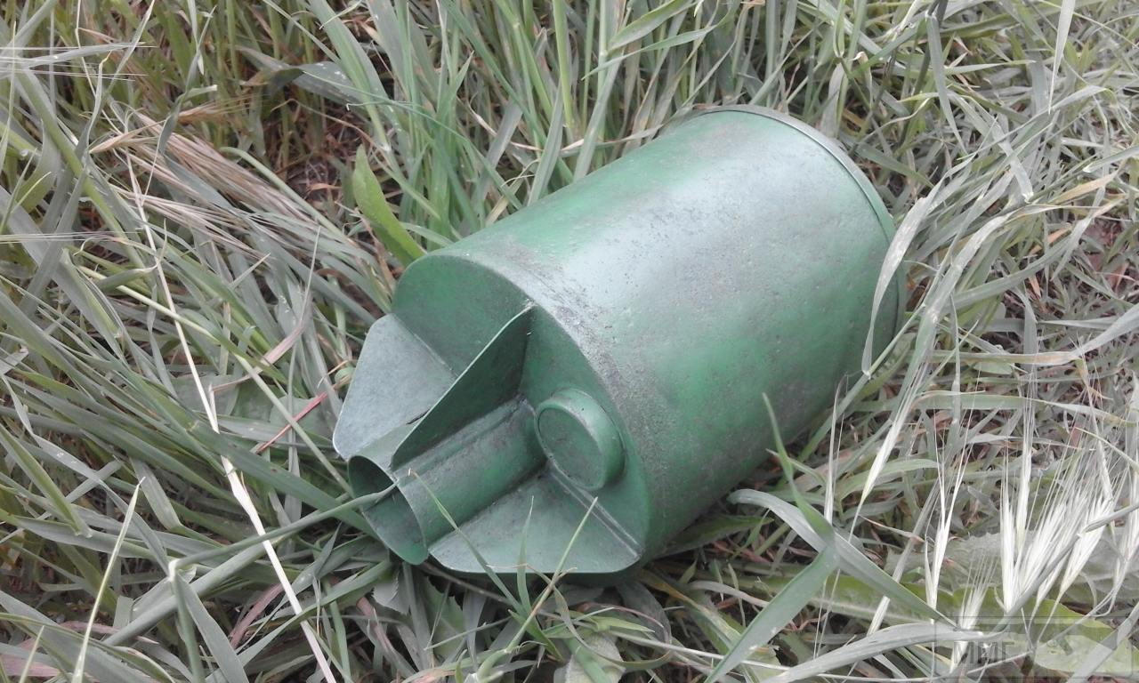

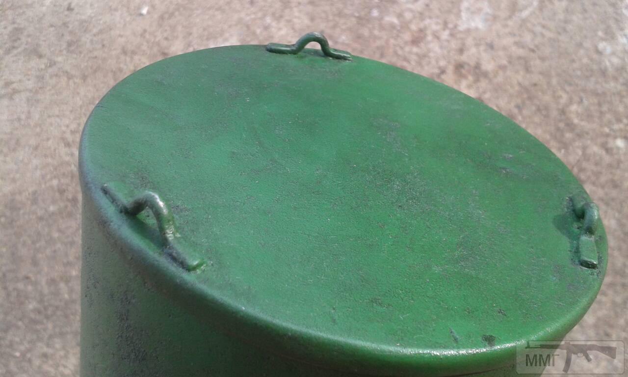

Останній штрих це на пів сухою ганчіркою, яка була вмочена у чорну фарбу пройшовся ще рас по корпусі. Старався щоб підкреслити піщинки, ніби то іржа (всякі там дефекти). В даний момент макет виглядає так.
Що є фактом це те що фотоапарат не передає правельний колір (вже і фотоапарат брав чужий щоб хоть якось передати цей колір, но безрезультатно. Це не біда, фото ще буде). Поки що корпус залишаю як є. Подальша робота залежить від того як получиться ручка. потрібно буде якось підганяти одне під одне.
Поки що так.
