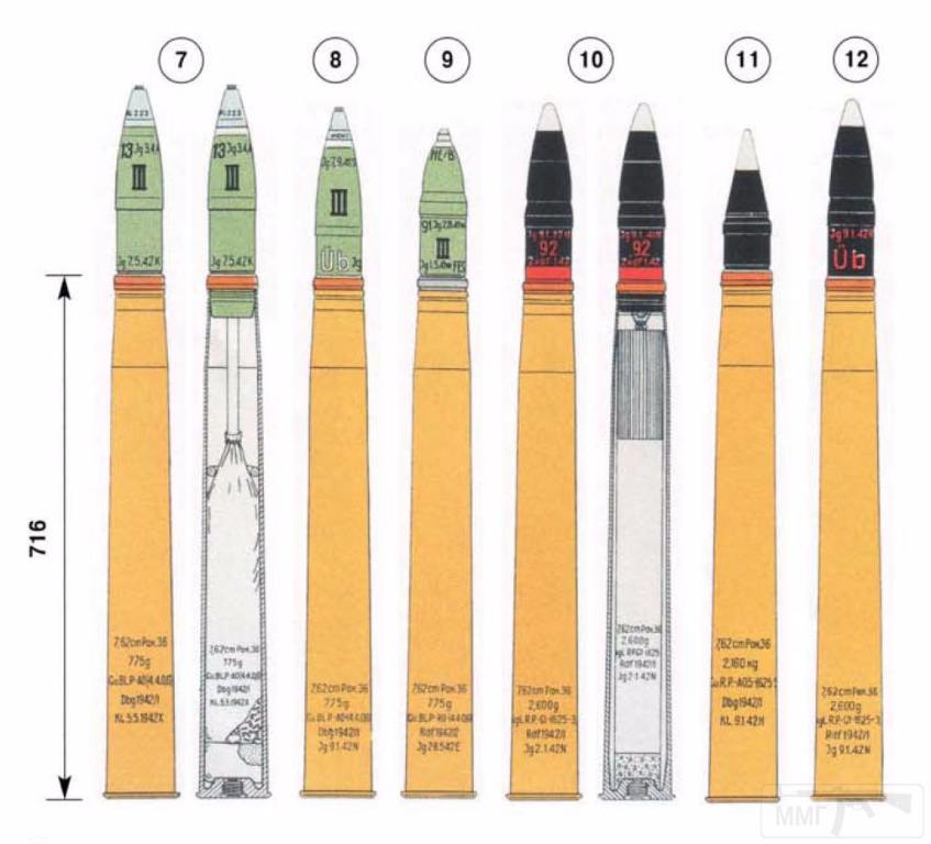

На начальном этапе, захваченные снаряды для 7,62 cm Pak 36 проходили перегильзовку, получали новые штампы, окраску и чернильную маркировку. Далее шло освоение собственного производства в Германии, при этом ставились немецкие алюминиевые взрыватели типа KLAZ 23(umg). Взрыватель имеет регулировку на мгновенное и замедленное действие.
Типы снарядов по немецкой классификации:
(7) 7,62 cm Sprengranat-Patrone 39 (осколочно-фугасный)
(8) 7,62 cm Sprengranat-Patrone 39 (осколочно-фугасный, практический)
(9) 7,62 cm Granatpatrone 38 HL/B (кумулятивный)
(10)7,62 cm Panzergranat-Patrone 39 rot (бронебойный)
(11) 7,62 cm Panzergranat-Patrone 40 (подкалиберный)
(12) 7,62 cm Panzergranat-Patrone 39 rot (бронебойный, практический)
4135 - Трофеи на службе Германии - боеприпасы

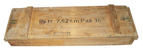

Осколочно-фугасные и кумулятивные снаряды имели темно-зеленую окраску, а бронебойные и подкалиберные - черную. Маркировка с индексом FES - означает, что ведущий поясок изготовлен из стали. Осколочно фугасные снаряды выпускались как с трассером так и без него. Бронебойный снаряд представлял собой цельно-металлическое, остроконечное тело. Верхняя часть снаряда имеет обтекаемый баллистический колпак не высокой твердости, нижняя часть с донным взрывателем. Для отличия данных снарядов, от других немецких (тот же Pak 40), наносилась белая цветовая, круговая маркировка на верхнюю часть снаряда. Гильзы изготавливались из стали, имели цилиндрическую форму (поверхностно и внутренне покрывались медным напылением). На дно гильзы наносилось клеймо 7,62 cm Pak 36, клейма завода изготовителя, год выпуска, технологические и клейма военной приемки. Аналогичная чернильная маркировка наносилась на боковую поверхность гильзы, с обозначением типа порохового заряда и его веса. Так же, по верх выбитых клейм (на донце), наносилась чернильная маркировка ( Pzgr., Sprgr. и другие) - обозначающая тип снаряда. Гильзы укладывались в деревянные ящики, по 3 шт.

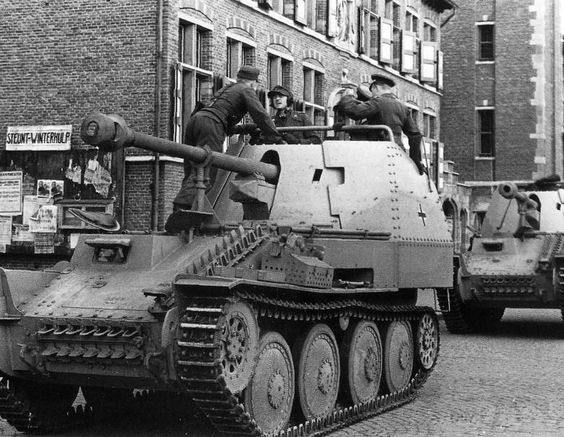

yarik_jar писал(а): Marder II, Marder III
Интересный материал! Спасибо большое!
4138 - Marder (Куница) II
4139 - Marder (Куница) III

А немецкие снаряды по форме повторяли советские? Или имели различия?

У 7.62сm Pak36 снаряды отличаются от советских, а к 7.62 cm F.K.296(r) эдентичны

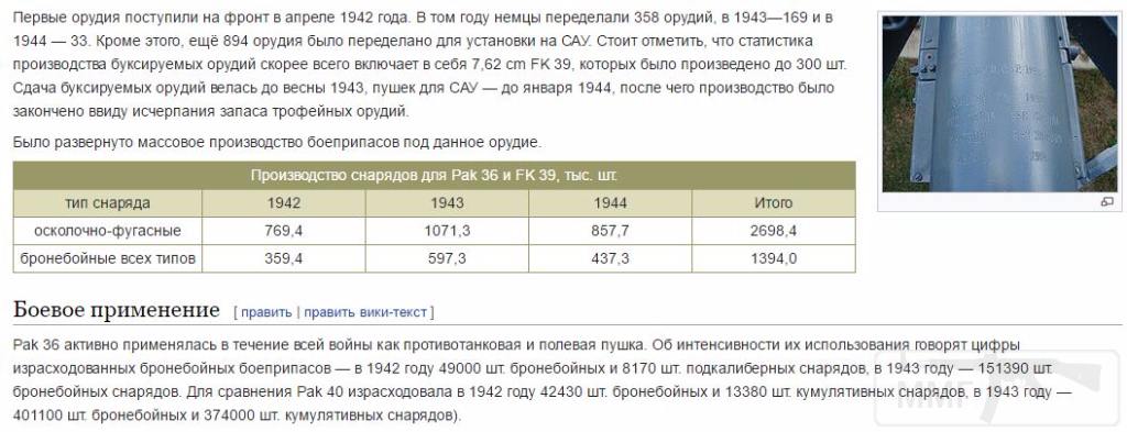

yarik_jar писал(а): Орудий было захвачено от 900 до 1300 единиц. По боеприпасам точных данных тоже нет.
Из скрина википедии выходит, что переделали 1454 ???
Это как получается? Или захвачено было больше, или переделаны были практически ВСЕ.

Это о чем я и говорю. Первый скрин из Википедии, второй из книги того же М.Коломийца, а перед этим он пишет:
Возможно еще +-100 образцов восстановили

Я немного не об этом. Допустим захватили 1500 орудий. Как я понял из предыдущего, часть переделали путем расточки каморы под немецкий боеприпас, остальные оставили как было и стреляли захваченными советскими снарядами. Например, 1000 переделали, 500 оставили. Но когда приводятся цифры переделанных, получается, что переделали ВСЕ и даже больше, чем захватили :lol:
Т.е. снимали с фронта используемые образцы и отправляли на расточку-переделку???? Если это так, то какова причина? Закончились трофейные снаряды????

Это недочет "знатоков" писавших (ударение сами поставьте :lol: ) эту статью в Википедии. Поясню, пушка в первоначальном виде (без расточки коморы под длинную гильзу) была классифицирована как F.K.296(r), тоже самое что FK 39, тоже самое что 7,62 Pak 39(r), тоже самое что Ф22-УСВ (образца 1939), а в скриншоте выше, почему то фигурирует в "переделанных образцах" в количестве 300шт. Эти орудия участвовали (причем очень успешно) в африканской кампании в Египте и Ливии.
