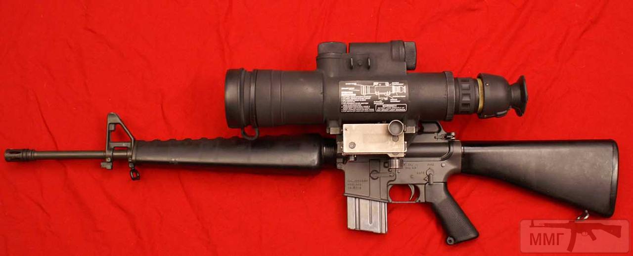

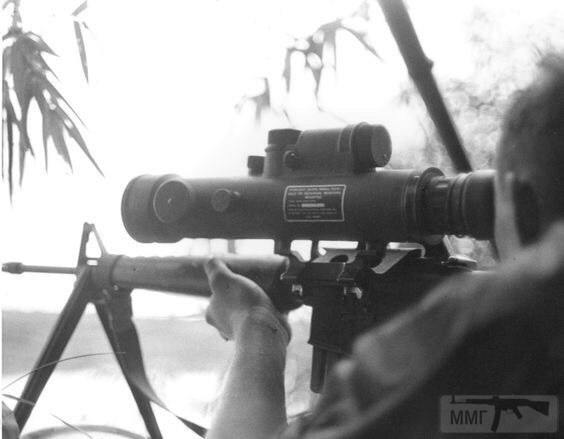

Один из первых оптических прицелов с режимом ночного видения первого поколения AN/PVS-2 Starlight scope

Прицел принят на вооружение в 1967 г. и применялся во Вьетнаме.
22086 - Оружейная оптика - история и современность
22087 - Оружейная оптика - история и современность
22088 - Оружейная оптика - история и современность
22089 - Оружейная оптика - история и современность
Он выполнен на 25-мм трехкаскадном электронно-оптическом усилителе яркости изображения с электростатической фокусировкой. Батарея питания напряжением 6,75 В обеспечивает непрерывную работу в течение 100 ч. Прицел рассчитан для работы при температуре воздуха от - 54 до +52 С.
Дальность действия при звездном освещении - 300 м.
... при лунном освещении - 400 м.
Поле зрения - 10.7°
Увеличение - 4х
Фокусное расстояние объектива - 135 мм.
Масса - 2,6 кг.
Диаметр - 9 см.
Длина - 44 см.

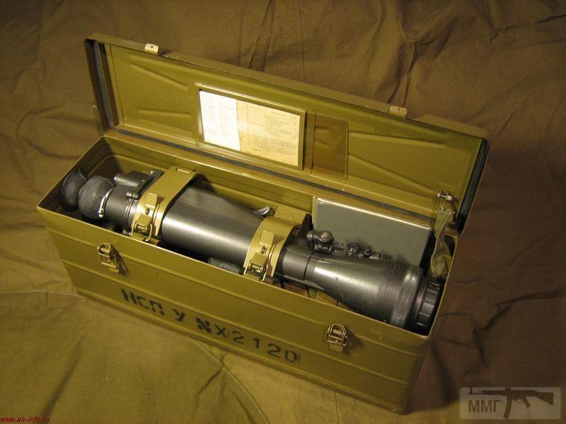

Советский аналог: НСПУ разработки 70-х годов

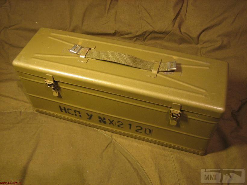

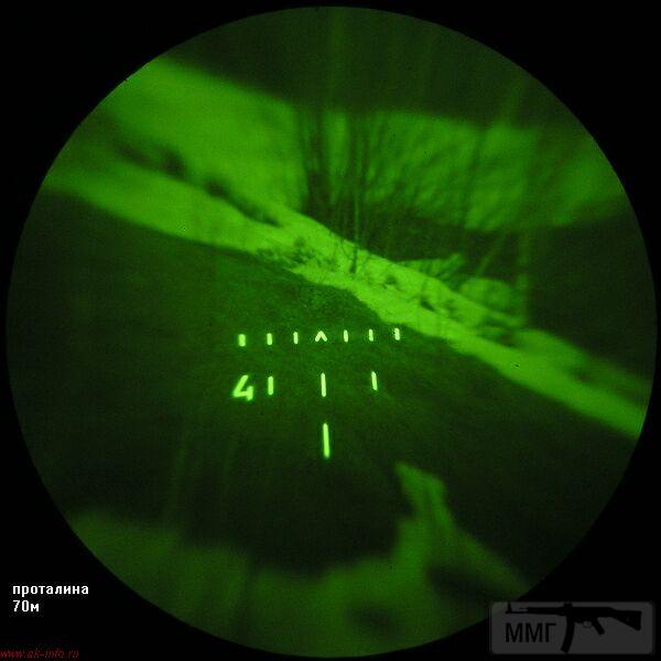

Где Lumen » 18 фев 2018, 15:52
НСПУ (от Ночной Стрелковый Прицел Унифицированный; индекс ГРАУ 1ПН34) - советский бесподсветный ночной оптический прицел, созданный для прицельной стрельбы из автоматов семейства АК (АКМН-1, АКМСН-1, АК74Н, АКС74Н), пулемётов семейства РПК (РПКН-1, РПКСН-1, РПК-74Н, РПКС74Н), пулеметов семейства ПКМ (ПКМН-1, ПКМСН-1), снайперских винтовок СВДН-1, ручного противотанкового гранатомета РПГ-7Н1 (РПГ-7ДН1) в условиях естественной ночной освещенности на дистанциях вплоть до 400 м по человеку и вплоть до 600 м по танку. Разработан в НПО «Орион» (тогда: НИИ прикладной физики Министерства оборонной промышленности СССР). Производство было налажено на Новосибирском приборостроительном заводе.
22095 - Оружейная оптика - история и современность
22096 - Оружейная оптика - история и современность
Полная масса комплекта поставки прицела с одиночным ЗИП — 7,5-8,1 кг
Масса прицела в боевом положении — 2,2 кг
Масса прицела в походном положении — 3,5 кг
Габаритные размеры прицела — 495×191×96 мм
Габаритные размеры транспортировочного ящика — 500×215×171 мм
Увеличение прицела, не менее — 3,5 крат
Поле зрения по горизонтали — 5,0 град
Поле зрения по вертикали — 4,0 град
Диаметр выхода зрачка — 5 мм
Удаление выходного зрачка — 50 мм
Фокусное расстояние объектива — 78 мм
Разрешающая способность — 2 уг. мин
Время непрерывной работы прицела с одной аккумуляторной батареей — 6 час
Напряжение аккумуляторной батареи 2НКБН-1,5 — 2,5 Вольт
Ёмкость аккумуляторной батареи 2НКБН-1,5 — 1,5 А/час
Потребляемый рабочий ток — 0,27 А
Количество гарантируемых зарядно-разрядных циклов аккумуляторной батареи — 200 раз

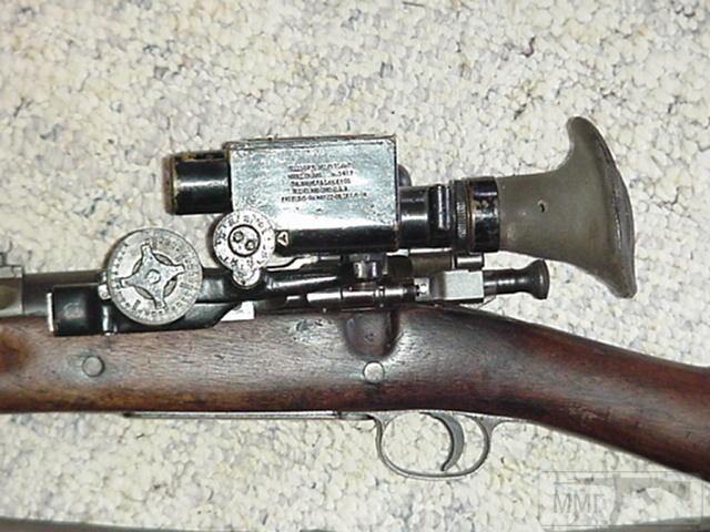

Прошу прощения, но раз тема и об истории оптики, то начать нужно было вот с этого:
Как известно еще в 1604г. Ф. Липперстей и З. Янсен сконструировали телескоп, а в 1608г. попытались его запатентовать (патента на изобретение им не дали, поскольку патентное бюро ответило, что такое устройство уже известно). В это время в начале XVII века уже делались попытки приспособить изобретенный телескоп к огнестрельному оружию.
Первое реальное применение телескопа на оружии осуществили американцы в начале 1800-х годов. В частности, эти древние медные телескопы устанавливались на знаменитые дульнозарядные «кентуккские» винтовки образца 1812 г. на дымном порохе
В 1850 г. И. Порро применил на телескопах «обращающиеся» призмы. Затем призматическую коленчатую трубу усовершенствовал Э. Аббе, и затем Цейс в Германии. Ружейные телескопы с 1860-х годов получили значительное применение на охотничьем нарезном оружии. Первое применение винтовки с оптическим прицелом нашли в северо-американской войне 1861-1865 гг. Главным командиром первых стрелков снайперов был полковник Бердан, будущий американской изобретатель одноименной винтовки. Гражданская война в Америке показала и значение одного меткого стрелка, и психологический эффект убийства единственным выстрелом. Американские военные историки уже в 1880-х годах утверждали, что снайперы Бердана уничтожили больше солдат противника, чем какое-либо другое подразделение армии северян.
22097 - Винтовки Стивенс с телескопическими прицелами
В дальнейшем первые нерегулируемые телескопы, имеющие большую длину до 80см (и более) постепенно совершенствовались, к концу 19-го века в телескопах были устроены установки прицелов по расстоянию (высотный лимб), улучшена оптика и усовершенствованы узлы. В 1880 г. Август Фидлер (Стронсдорф) создает современный тип оптического прицела. Некоторое значение оптические прицелы имели в англо-бурской войне 1898-1901 г., но по-настоящему массово стали применяться в Первую мировую.
