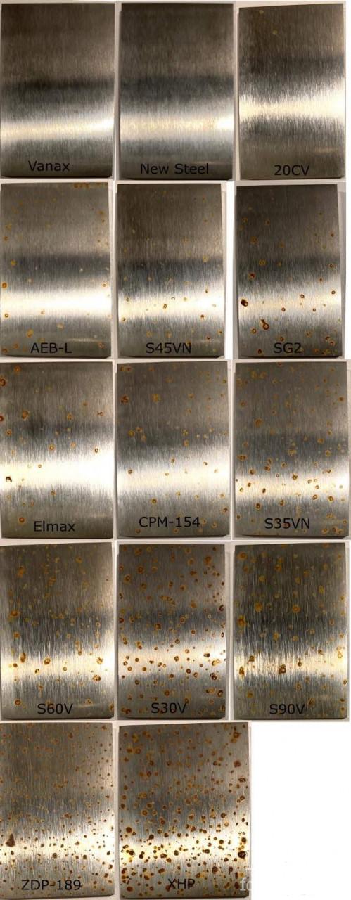

Ржавучість сучасних техногенних клинкових сталюк.
Однопроцентий розчин солі, одна доба.
Зі статті про Магнакат. ʼнова сталь» це він на фото.
