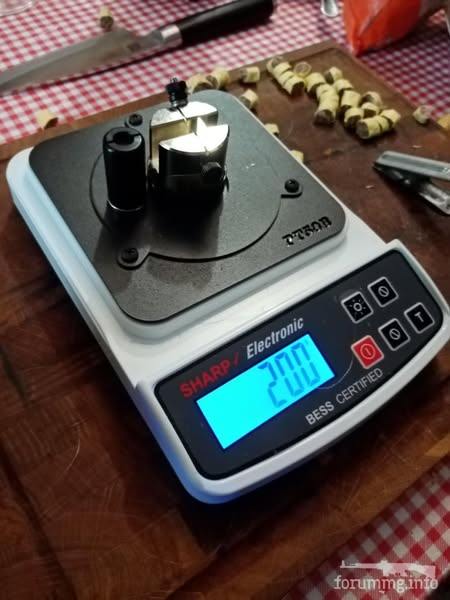

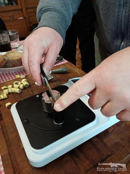

А что это за боченок на весах? Что происходит на фото? Интересуюсь, бо далек от ножевой темы..

Холодное оружие - фототема
Бочонок с нитью - приспособа для замера остроты.
Резали канат замер ли как садиться разные стали
