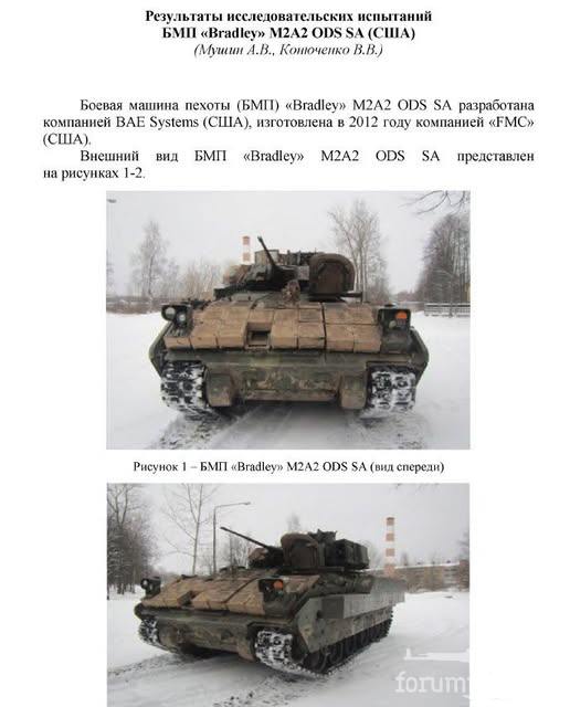

висновок з дослідження орків:
1. БМП М2А2 ODS SA по противоснарядной и противопульной стойкости превосходит БМП-3.
По противоминной защите превосходит БМП-3 за счет двух листов из алюминия и стали, установленных на днище, смонтированного внутри противоминного полимерного коврика и установленных амортизирующих кресел десанта.
Бортовая проекция обеспечивает защиту от 30-мм снаряда выстрела
3УБР6, не обеспечивает защиту от 30-мм снаряда выстрела 3УБР8;
Лобовая проекция обеспечивает защиту от 30-мм снаряда выстрела 3УБР8, что выше уровня защиты лобовой проекции БМП-3.
Лобовая проекция с блоками ДЗ обеспечивает защиту от кумулятивных гранат типа ПГ-9ВС и ПГ-7ВЛ;
Бортовая проекция с блоками ДЗ обеспечивает защиту от кумулятивных гранат типа ПГ-9ВС, не обеспечивает защиту гранаты типа ПГ-7ВЛ.
2. БМП М2А2 ODS SA по огневой мощи превосходит БМП-3 по:
кучности боя 25-мм автоматической пушки М242 в 2 раза превосходит
30-мм автоматические пушки 2А42 и 2А72, что повышает дальность
действительной стрельбы;
бронепробиваемости 25-мм БПОС в 2 раза превосходит 30-мм
БПС выстрела 3УБР8.
3. БМП М2А2 ODS SA по эксплуатационно-техническим характеристикам превосходит БМП-3 по:
возможности доступа в боевое отделение из десантного;
ремонтопригодности по силовому блоку, генератору, боевому отделению и стволу пушки;
продолжительности технического обслуживания основных узлов и агрегатов за счет удобства доступа;
продолжительности и трудоемкости замены основных узлов и агрегатов.
4. БМП М2А2 ODS SA уступает БМП-3 по динамичности, запасу хода, проходимости и возможности преодоления водной преграды на плаву.
5. БМП М2А2 ODS SA по характеристикам эргономики превосходит БМП-3 за счет большего объема забронированного пространства, наличия аппарели в десантном отделении, отсутствия между рабочими местами командира и наводчика элементов конструкции, препятствующих свободному перемещению экипажа из боевого отделения в десантное.
Рекомендации
Конструктивные решения, целесообразные к внедрению в отечественных серийных и перспективных образцах БТВТ:
в части защищенности:
применение защищенных экранов, в том числе во фронтальной части, пусковых установок ПТУР, готовых к непосредственному применению;
применение защитной кабины командира с бронированными стеклами при действиях по-походному (ведении наблюдения);
в части огневой мощи:
применение в боекомплекте производства 30-мм выстрела 3УБР8 с бронебойно-подкалиберным снарядом;
разработка выстрела с бронебойно-подкалиберным оперенным снарядом (БПОС) для 30-мм автоматических пушек;
разработка 30-мм автоматической пушки с повышенными характеристиками по точности стрельбы и бронепробитию, обеспечивающей гарантированное поражение БМП типа М2А2ODS SA (М2А3), с применением конструктивных мероприятий, реализованных в зарубежных автоматических пушках (например, ребра жесткости ствола пушки);
Результати дослідницьких випробувань БМП "Bradley" M2A2 ODS SA (США)". Автори Мушин А.В., Конюченко В.В., 38 НДІІ.
