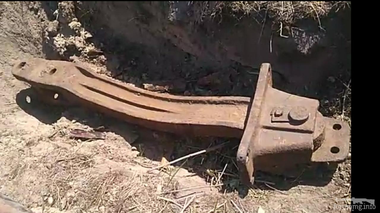

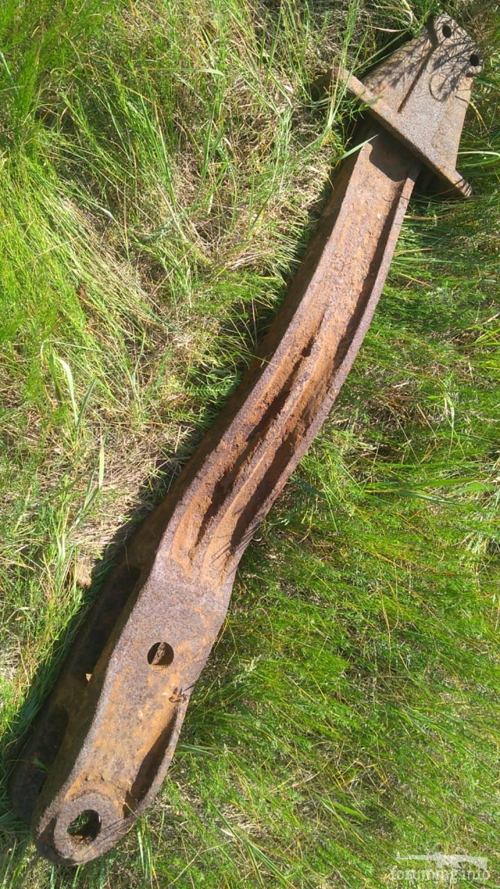

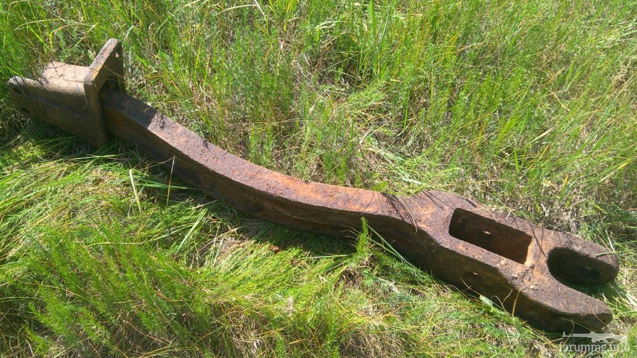

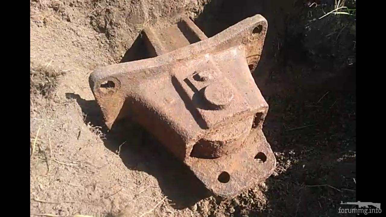

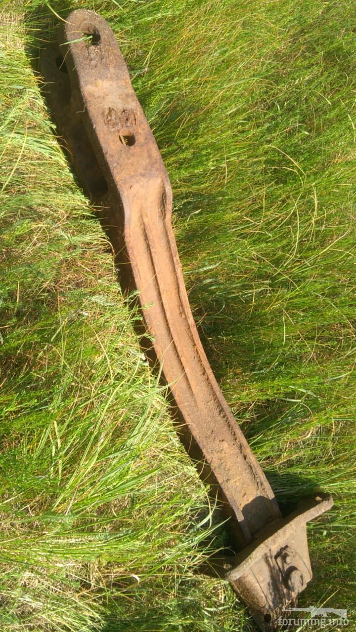

Доброго вечора. Допоможіть, будь ласка, визначити, що за конструкцію (деталь) я викопав в Обухівському районі Київської області? Важка металева річ розміром 160см нагадує дишло або щось інше, схоже на частину якогось пристосування для транспортування важкої військової техніки, гармати або транспортного засобу. Вага знахідки - десь 70 -100кг. Поруч з місцем, де було знайдено цю деталь, раніше мною було викопано багато уламків від німецько-фашистських артилерійських снарядів часів другої світової війни, якими обстрілювалося село, що знаходиться поруч. У цьому місці жодних об'єктів діяльності людей немає та не було раніше, лише ліс та поле з хащами. Ідентифікувати знахідку за допомогою функції "Гугл об'єктив" не вдалося, я нічого не знайшов. Це, як на мене, наводить на думку, що річ може бути не сучасною, а зробленою наприклад 70 років тому, тобто у період другої світової. За своєю формою деталь мені здалася доволі складною як для простого засобу для кріплення транспортної техніки. Думаю, що радянські конструктори навряд заморачувалися б виготовляючи таку просту за функцією деталь, та зробили б її набагато простішою, на зразок дишла, тобто - рівна та пряма за формою труба чи балка з простим кріпленням. Навіщо її робити такою складною за формою, що вона майже нагадує скрипку Страдіварі... Може її зробили німці? Зараз поруч з місцем знахідки під землею знаходиться ще якась металева річ, розміром не менша за цю. Спробую викопати її невдовзі. Прошу вас надати свої коментарі. Дякую. З повагою.

Найденная металлоконструкция имеет механизм поворота, его видно на последнем фото. Поворот ограничен примерно около 20 - 30 градусами.

На ней есть какие-нибудь клейма?

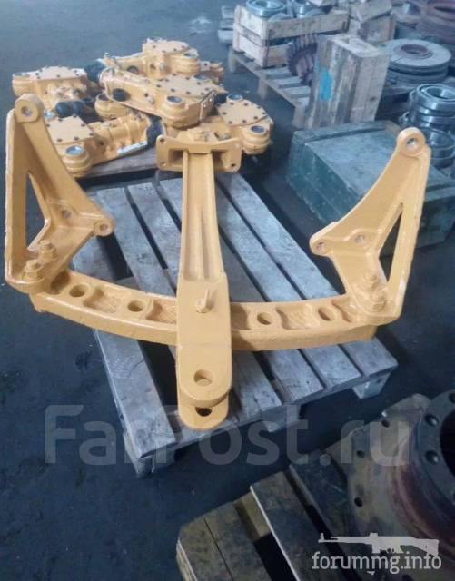

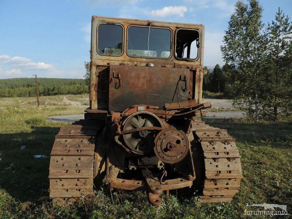

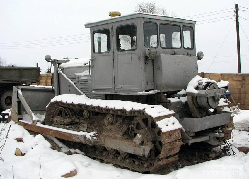

Примерно так и есть. Гусеничный трактор С-80 "Сталинец-80" выпускался с 1946 по 1961 год (с) вики
161309 - Деталь от тяжёлой военной техники?
ViktoRRR писал(а):
23 май 2024, 23:36
Вы плохого мнения о советских инженерах :wink:
161306 - Деталь от тяжёлой военной техники?
161308 - Деталь от тяжёлой военной техники?
161310 - Деталь от тяжёлой военной техники?
Ух ты! Круто! А как вы это раскопали? Спасибо! С ув.

А как называется деталь, не подскажете?

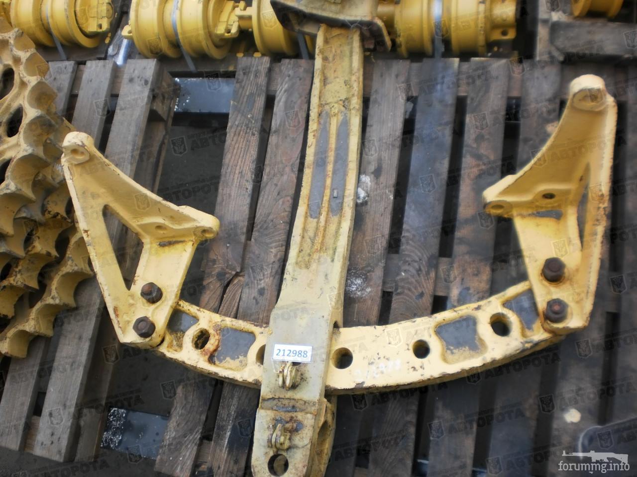

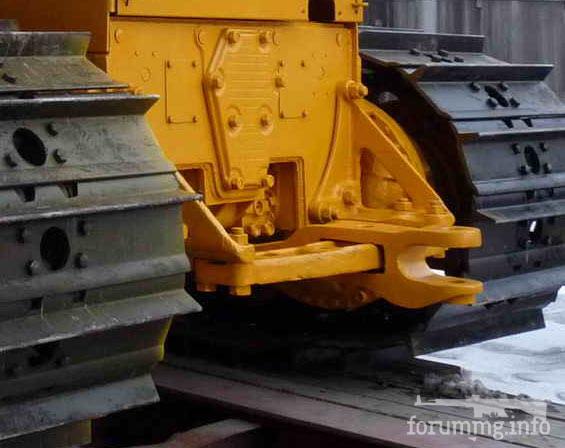

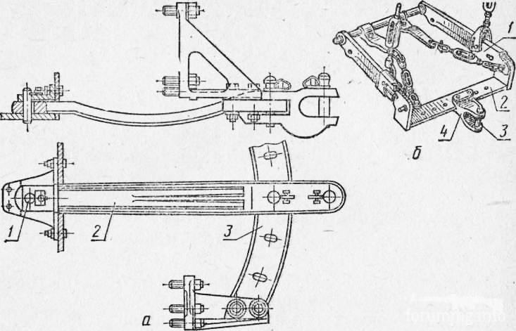

Я так понимаю, прицепное устройство или прицепная тяга.
Типы прицепных устройств: а — маятниковое; 1 — шарнир; 2 — маятник; 3 — поперечная планка; б — жесткое; 1 — нижние тяги; 2 — поперечная планка; 3 — присоединительный палец; 4 — прицепная серьга.
161315 - Деталь от тяжёлой военной техники?

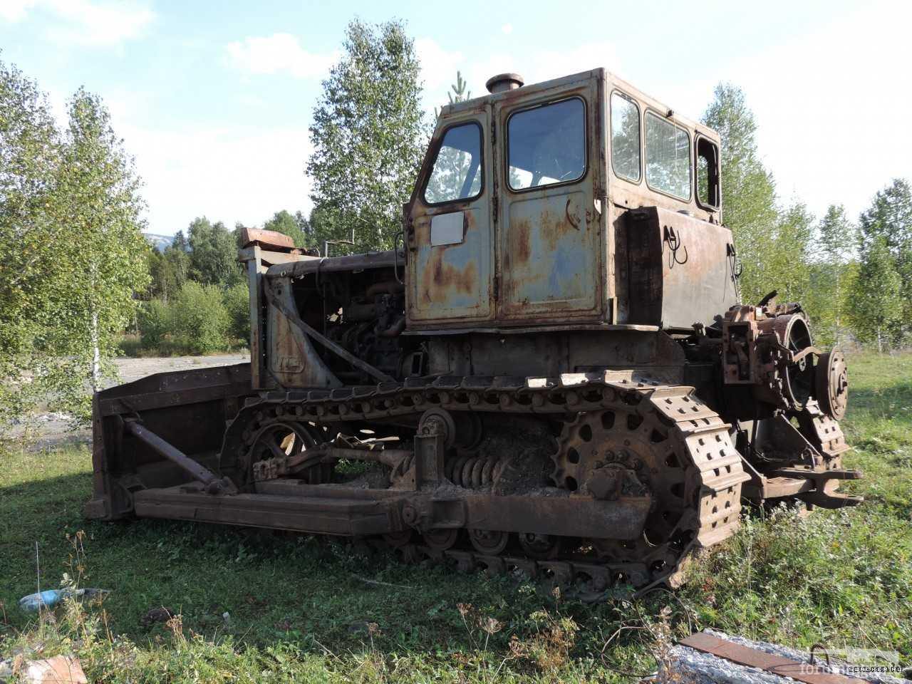

Только я ошибся, указав исключительно на трактор С-80. Аналогичные по конструкции прицепные устройства использовались и на более поздних тракторах С-100, Т-100М и т.д.
161316 - Деталь от тяжёлой военной техники?
161317 - Деталь от тяжёлой военной техники?
161318 - Деталь от тяжёлой военной техники?
От какой конкретно модели трактора найденное вами прицепное - здесь моя компетенция увы и ах :unknown: Возможно эта деталь одинакова для всей линейки или же есть какие-то различия. Нужно смотреть :hi:

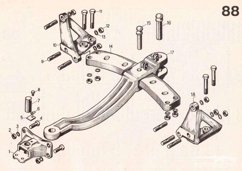

Дополню. На чертежах МПУ – маятниковое прицепное устройство трактора Т-130М и бульдозера Т-170.
161319 - Деталь от тяжёлой военной техники?
161321 - Деталь от тяжёлой военной техники?
Полное название - прицепное устройство маятникового типа 20400CП.
161322 - Деталь от тяжёлой военной техники?
161323 - Деталь от тяжёлой военной техники?
161324 - Деталь от тяжёлой военной техники?

Короче, ценность находки равна стоимости металлолома. К сожалению.
