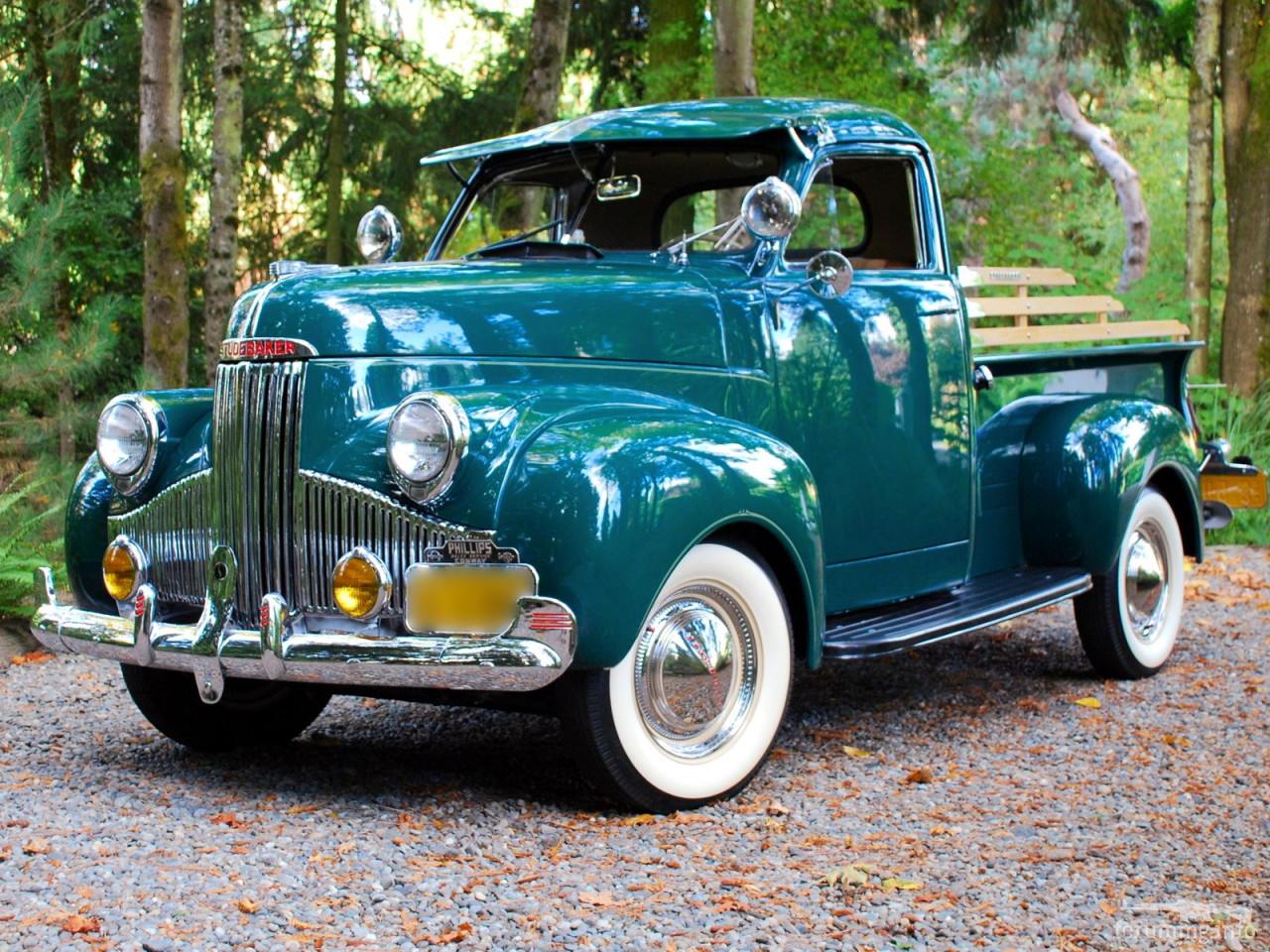

Согласен, кузов, не маловажная вещь, просто мое внимание к кабинам приковано, больной вопрос. Кабину из США можно еще, их после войны на грузовики и пикапы ставили -
130590 - Реплики техники и не только.
. Кузова на репликах, ожидаемо-ужасные, от советских грузовиков, правда похожи на более поздние, деревянные от лендлтзовских грузовиков. Идея, привести стандартный металлический кузов из Европы хорошая, но, боюсь, он будет заметно уже габаритных размеров мостов 157-го с двускатной ошиновкой, этот момент стоит проверить. Если вы знаете владельца, он может замерить колею заднего моста по такой схеме -
