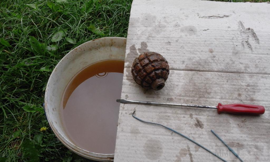

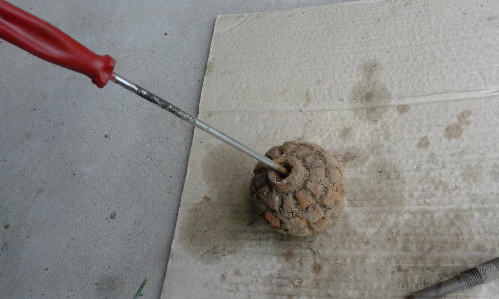

Перш як приступив до роботи, ПЕРЕКОНАВСЯ ЩО ПРИДМЕТ БЕСПЕЧНИЙ !.
Викруткою та дротом зігнутим г образно очистив від глини в середині. Вимив усе добряче.

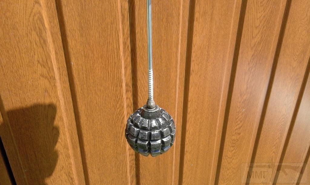

Після того як все було вимито, нагрів лампою заготовку, чуть дав остудитися та опустив у воду.
СИЛЬНО РОЗІГРІТУ ЗАГОТОВКУ У ВОДУ ОПУСКАТИ НЕ ЗАВЖДИ КОРИСНО !. Може статися так що заготовка потріскає від такої процедури. Отже спочатку потрібно дати їй самій підстигнути, або ж не нагрівати до червона.

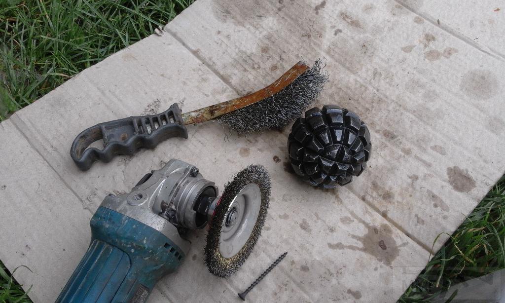

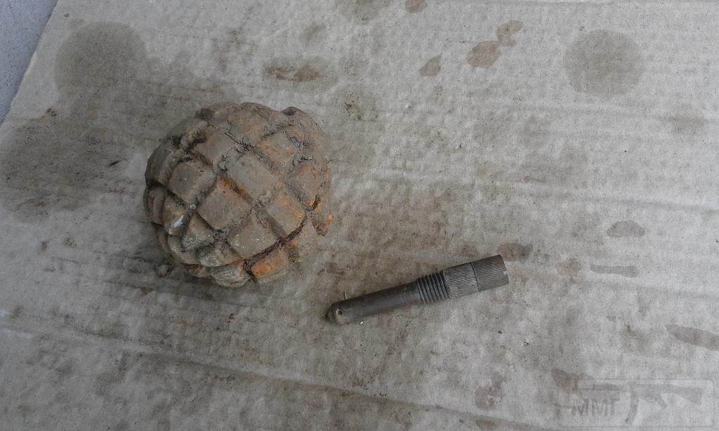

Після того як заготовка остигла, очистив її щітками, ручною та на болгарці, різьбу прочистив саморізом. Матеріал чавун та ржавчина відходить легко після нагріву.
Знайшлося клеймо 10.
Заготовку очищав періодично промивавши у воді.

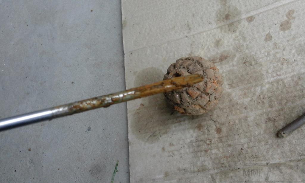

Через папірці щоб не примяти пази, роскрутив слідуючу заготовку. Висверлів все непотрібне, перед тим замочивши у воді на суток 5 . Сверлів на малих оборотах та періддично замочувавши у воді.
Цю деталь теж прогрів, щоб не залишилося нічого у середині. Очистив.

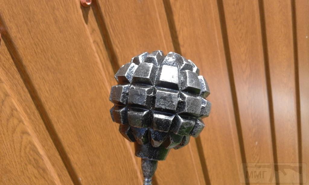

Слідуючий крок покраска шару.
Покрасив у чорний колір та по вологому протер з легка сухою салфеткою, щоб створити пошорганість.
Такі речі не шпаклюю а залишаю як є. Добиваюся лише такого стану щоб не смітили по поличках.

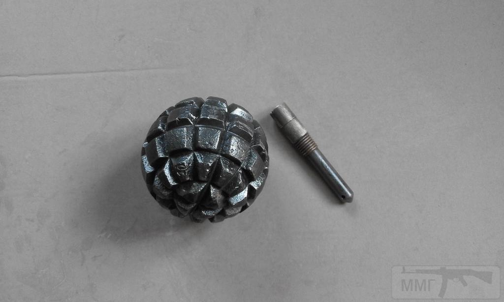

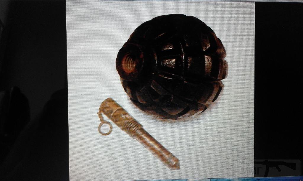

Слідуючий крок схеми. Не дивлячись що ці схеми бродять по інтернету все ж для роботи взяв перше фото. Там дротик як у моєї ММГ, одинарний з припайкою. На схемах дріт двійний та не зрозуміло як був припаяний.

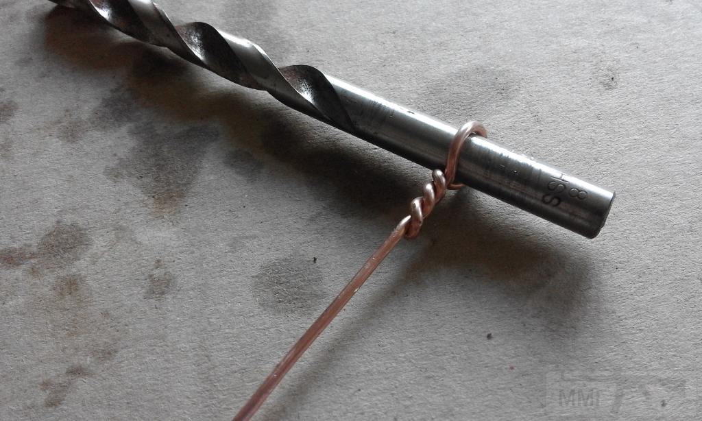

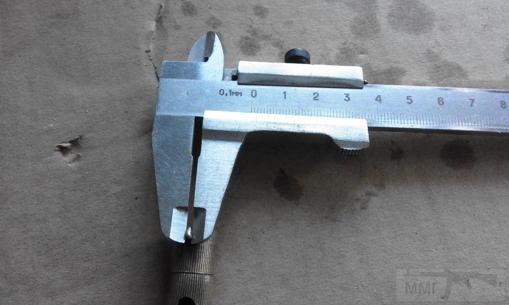

Зробив замір остатку дроту (фото 1), получилося 1.5 мм. Взяв аналогічний дріт, на сверлі 8 мм зробив петлю та відрізав лишнє.

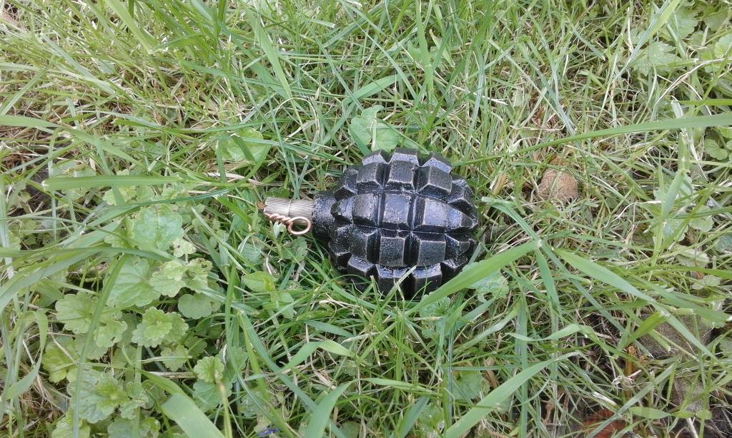

Результат.
ММГ ручної гранати РІА, зразка 1913 року.
Дальше над макетом попрацює трошки час. З часом потемніє новий дротик та запал, зникне чуть блиск фарби, ото ж буде все добре. Получився ідеально чистий макет від ВВ, беспечний на всі 100%.
