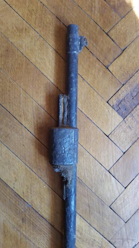

Еще фото .
Отправлено спустя 1 минуту 53 секунды:
После реставрации выложу конечный результат дерево высохло не треснуло постараюсь его восстановить до целого состояния .

Тот что от мастера второй не тронут помыт водой и муляка немного щеткой стерта .Lumen писал(а): Второй предмет или тот что от мастера вернулся тоже?

Фото с Айфона так передает почему не знаю вспышку убрал а оно все равно так фоткает .Lumen писал(а): Я наоборот думал, что от мастера первый. Короче первый - клевер, второй - только помыт. Так? А синеватый цвет поверхностей второго отчего? Фото так передали?

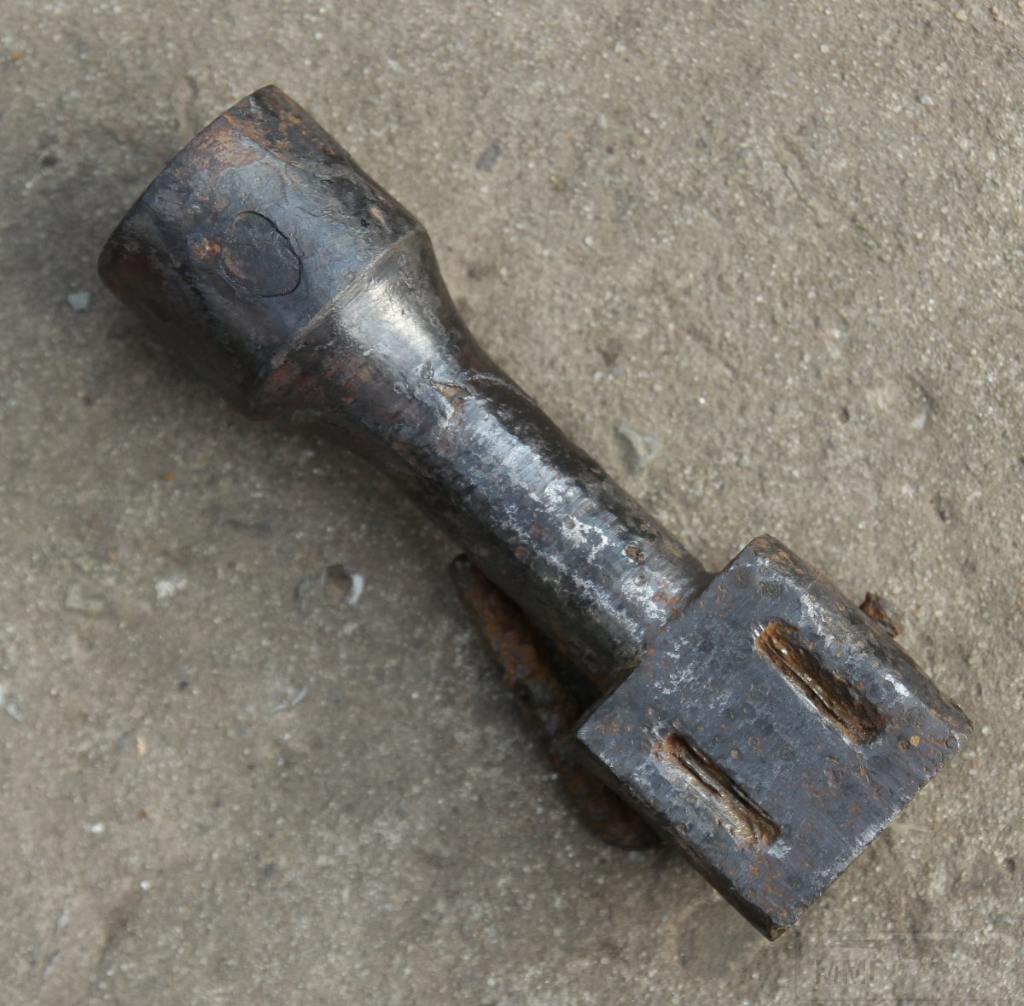

А хз? Топикстартеру виднее. Часто темная поверхность вымытых копаных предметах обманчива. Кажется, что это чуть ли не остатки былого воронения, а на самом деле это черная ржа. Если ее ковырнуть будет бурая пыль, а если вывести кислотой, то поверхность девайса станет не такой гладкой как на фото, а в жутких ковернах. Вот пример такой ржавчины. Темные места это она, черная ржа:
Зато как смотрится!

Именно так тот же налёт болотный ржи и не только сейчас на моём втором девайсе .Sanek писал(а): А хз? Топикстартеру виднее. Часто темная поверхность вымытых копаных предметах обманчива. Кажется, что это чуть ли не остатки былого воронения, а на самом деле это черная ржа. Если ее ковырнуть будет бурая пыль, а если вывести кислотой, то поверхность девайса станет не такой гладкой как на фото, а в жутких ковернах. Вот пример такой ржавчины. Темные места это она, черная ржа:
Зато как смотрится!
Отправлено спустя 1 минуту 10 секунд:
Зато с болота сохран достойнее хоть что то можно прочесть на каждой детальке остались номера кроме куска приклада .
Отправлено спустя 1 минуту 4 секунды:
Курицы так же кое где видны хорошо как ни странно на свои года 1943.

Дай бог, чтобы он был поверхностным и не глубоким. В противном случае после чистки "до белого металла" поверхность станет гораздо похуже
Будем надеяться, что курицы не отпечатки на законсервированной болотом черной ржи. А то уйдут при чистке.

Уже начал сегодня немного чистить метал не сыпался все блестит лишь немного в конце отпало пару кусочков не критичных затвор крепчайший пружина выброса не лопнула как не странно пружинит не гнется .Sanek писал(а): Дай бог, чтобы он был поверхностным и не глубоким. В противном случае после чистки "до белого металла" поверхность станет гораздо похуже

Эта черная ржа прочная зараза и блестеть умеет как металл. Я когда-то так лоханулся. Думал, что почистил, а на самом деле только ржу отпалировал. Попробуйте в некритичном месте гвоздем поковырять или наждаком пройтись. Если бурого не будет, то все ок.

пробовал ковырять не гвоздем стомесочкой царапает метал сколов нет только пыль небольшая от ржи белый метал .
Отправлено спустя 36 секунд:
Ну а там после мастерской видно дальше будет что и как оно проявиться .
