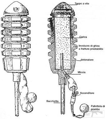

Є питання по тягарці. Не зрозуміло як він кріпиться до шнура. Може в кого є інформація ?. З тих фото що в мережі лише зрозуміло що форми та розміри бувають різні. Матеріал з якого він виготовлявся теж скоріш за все різній. На фото схоже на чавун чи залізо.

Підказку по першому тягарці я ще чикаю. Сам чомусь толкового фото знайти не можу, розміри вже би сам прорахував.
Тож беруся до виготовлення круглих тягарців. Оскільки шансу самому знайти мало, а купити то на нас всіх оцінювачів такого добра не вистачить оригінальних тягарців. Зроблю сам то дам шанс купити комусь іншому.
Для початку кілька фото з мережі для вигляду і для вирахування розмірів.

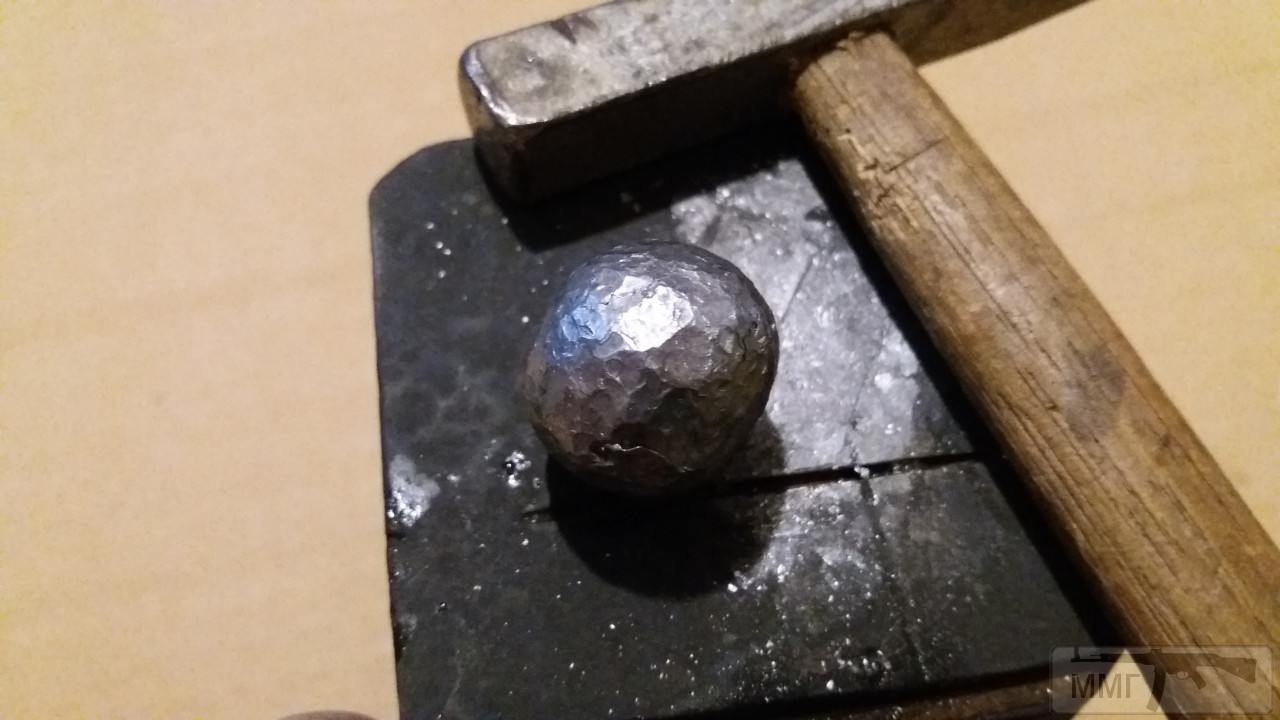

Где 663 » 13 ноя 2019, 21:22
Заготовки молоточком акуратно обстукав в більш менш круглу форму.

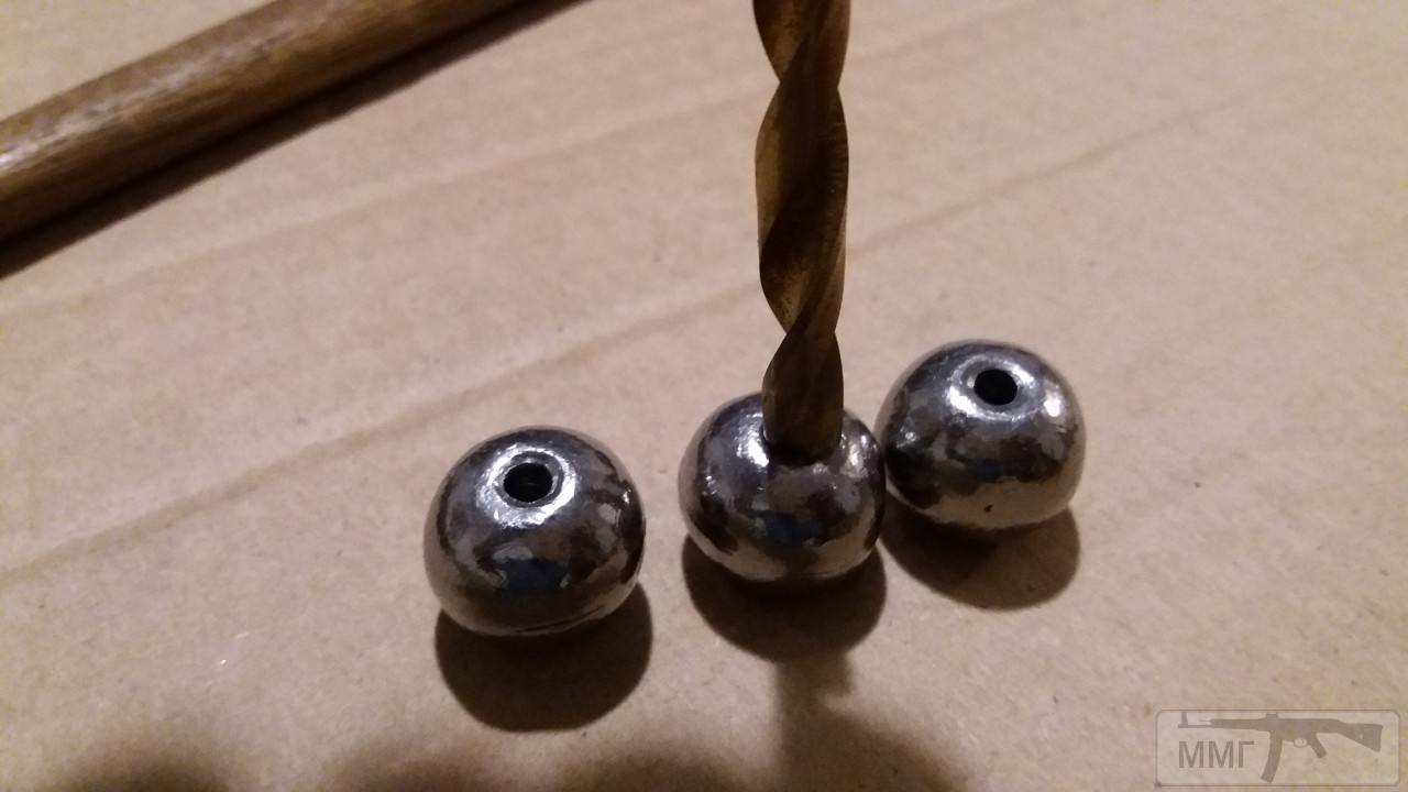

Где 663 » 13 ноя 2019, 21:29
Просверлів скрізні отвори та грубою наждачкою придав форму заготовкам.
Наждачкою зручніше ніж напильником, тому що напильник без змочування чи змащування крейдою чи маслом просто забє, а так проблем ніяких. Груба форма готова.

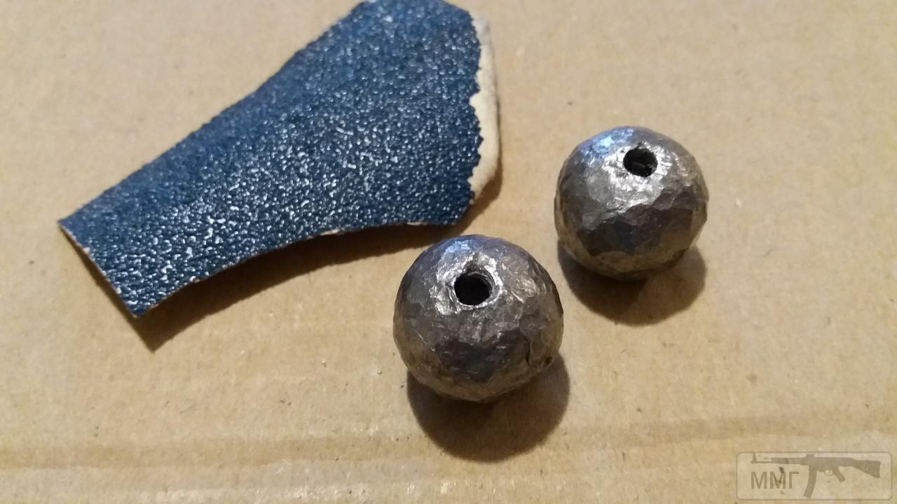

Где 663 » 13 ноя 2019, 21:32
Пройшовся мілкою наждачкою та зняв фаски на отворах. Поверхню шариків згладив просто взявши їх трьох в руку і потер один до одного, зайняло хвилин 5.

Где 663 » 13 ноя 2019, 21:39
Щоб прибрати блиск, пройшовся холодним воронінням легенько та промив в воді. Тягарці в один стандарт не підганяв, тому що вони будуть ставитися на різні макети. Як на мене це один з простих варіантів виготовлення тягарців.
