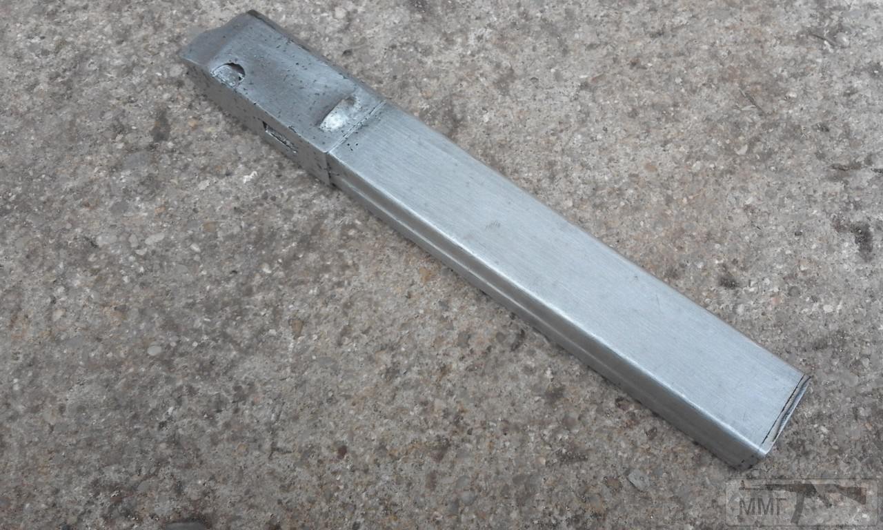

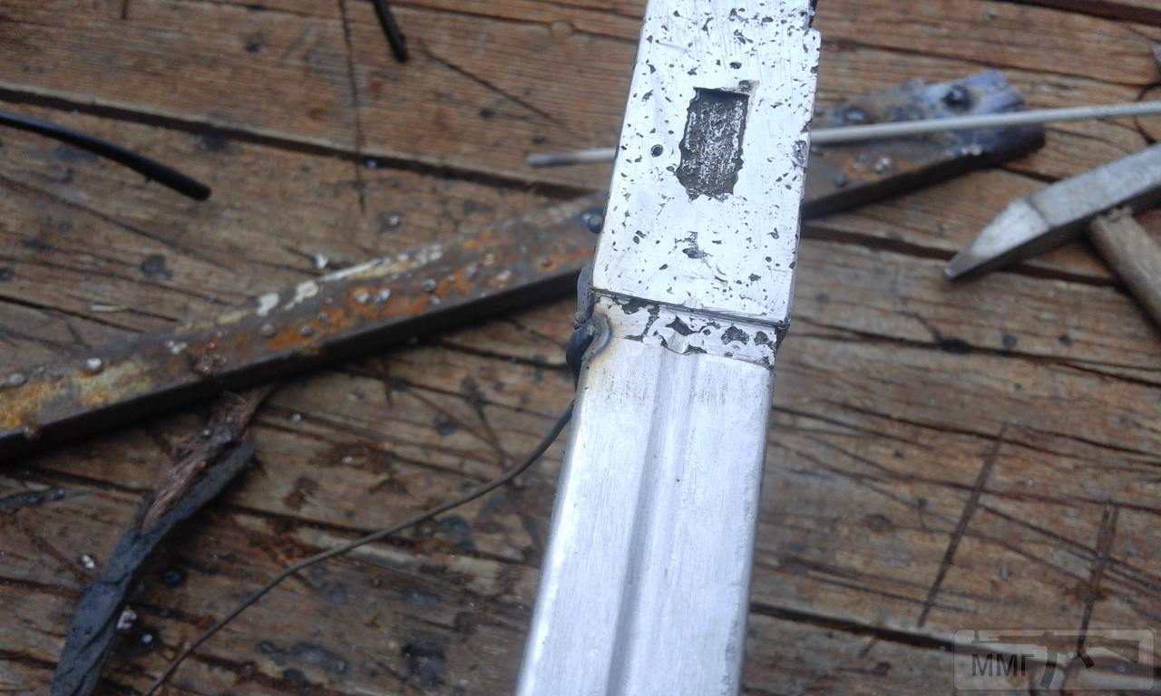

Звіт за вчорашній день. Зробив мало тому що вчора приїхав товариш з естонії та відмічали приїзд, сьогодні був коп, завтра теж коп інтернаціональною командою.
Прикупив електроди та поправив де кілька місць зварки. Напильником зачистив, поки що згрубого.

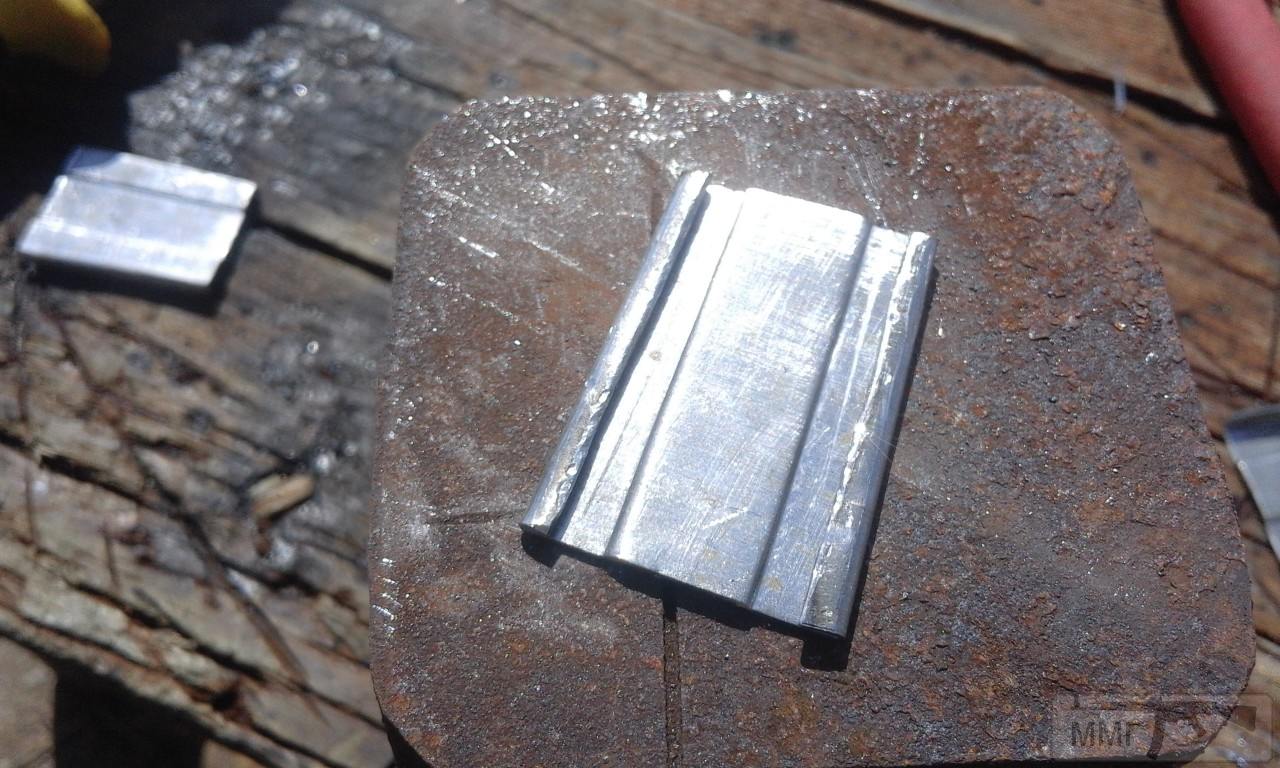

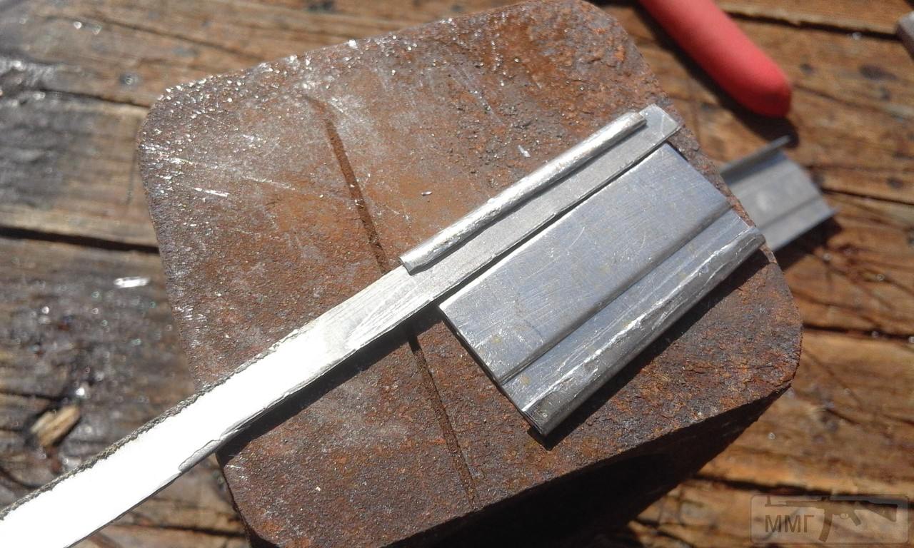

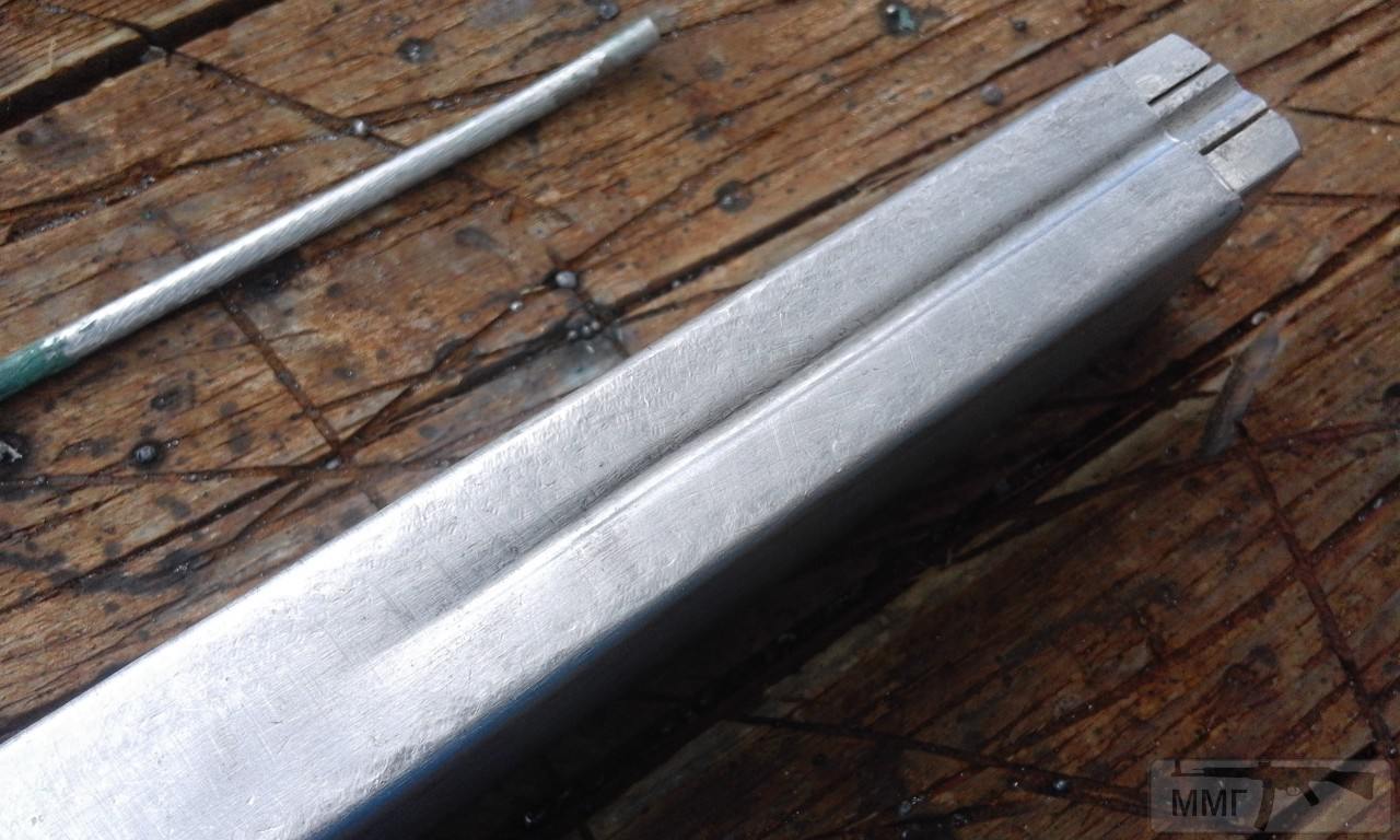

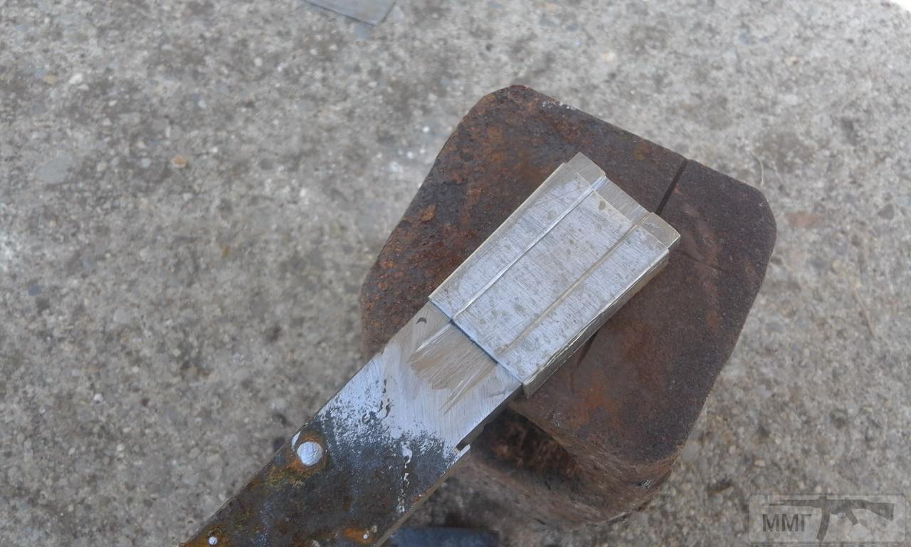

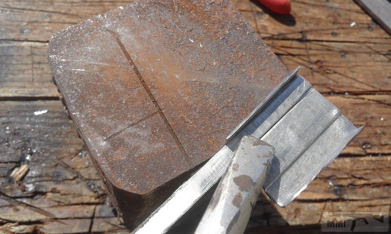

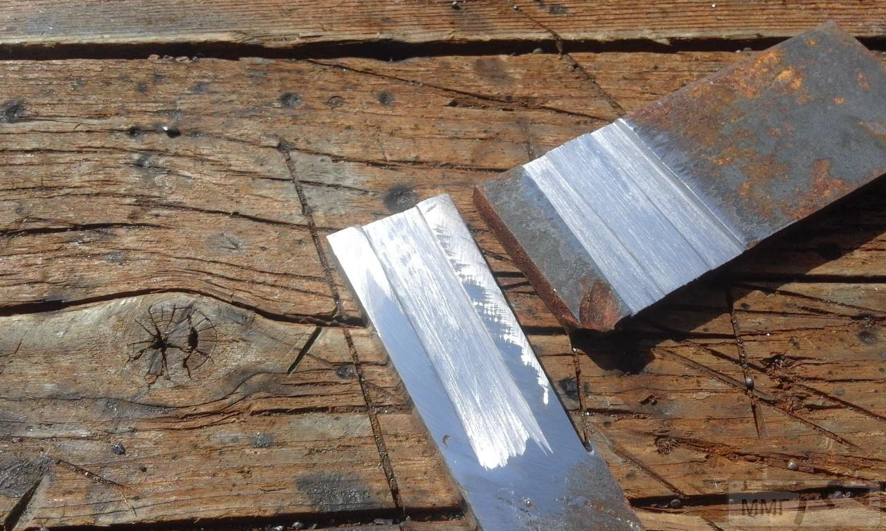

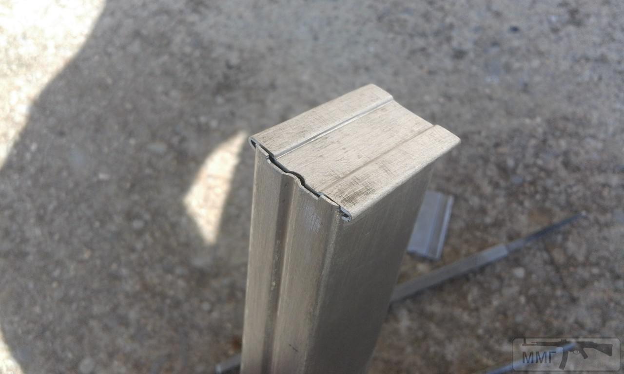

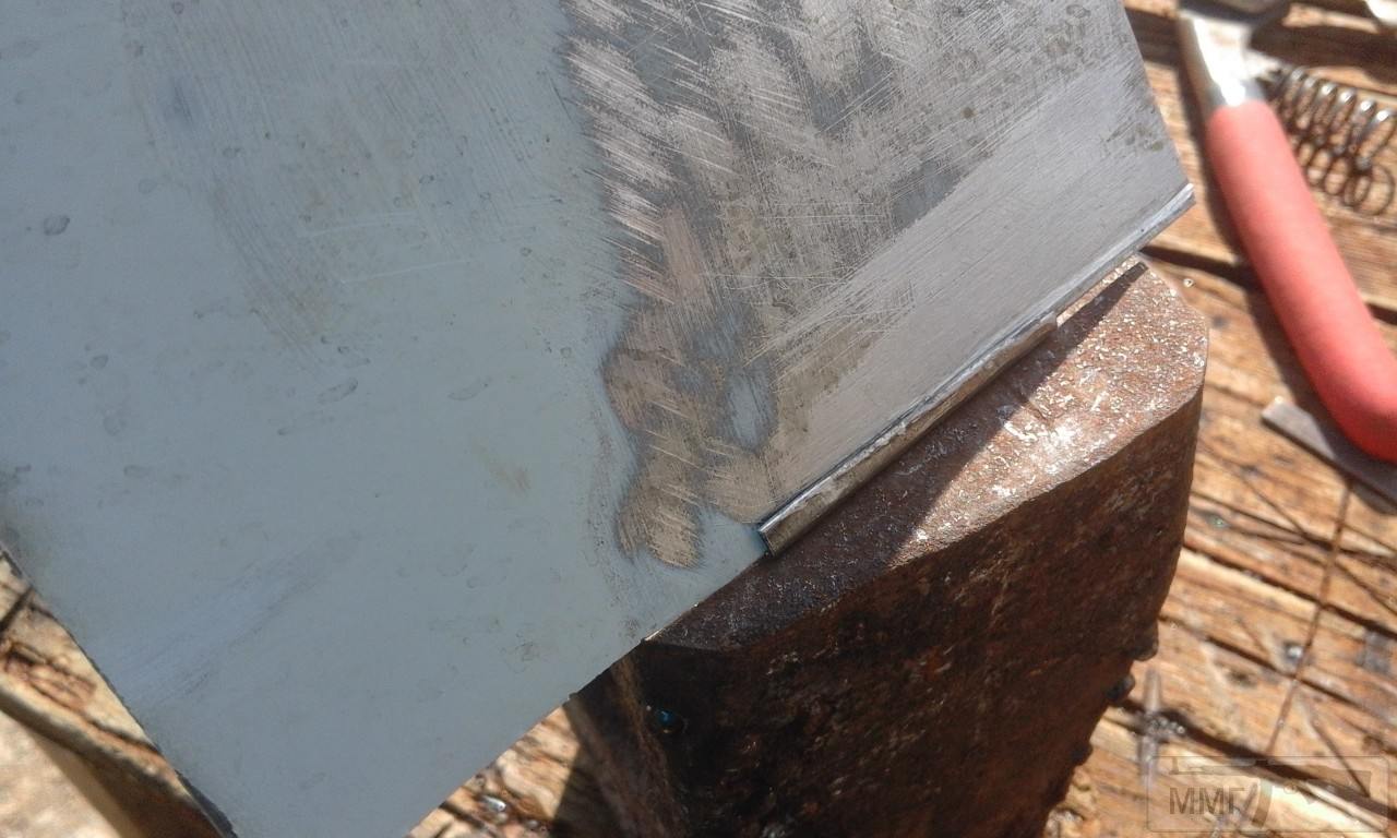

Где 663 » 16 мар 2019, 22:30

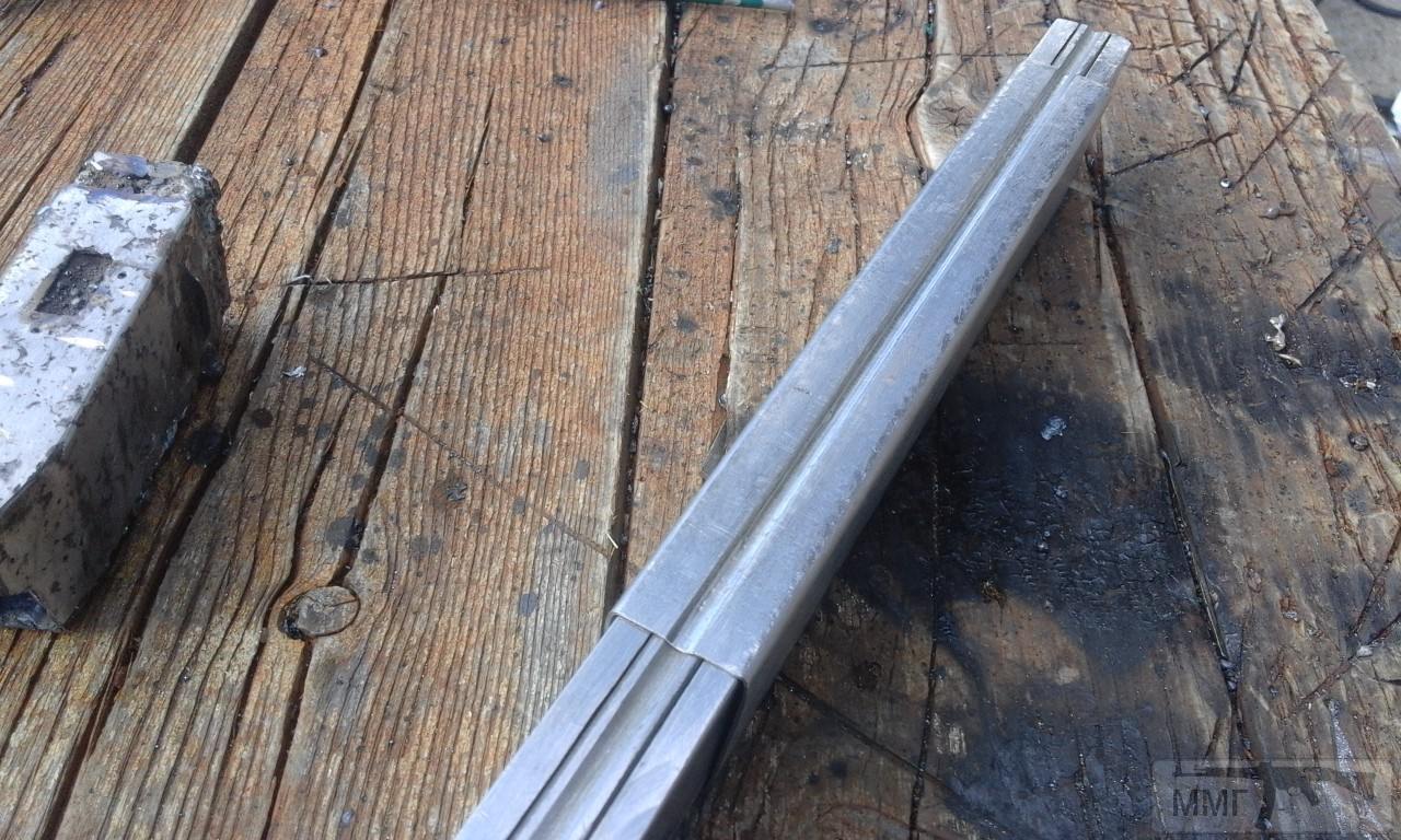

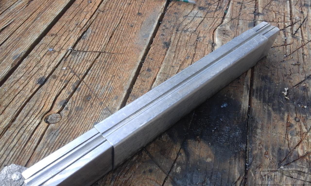

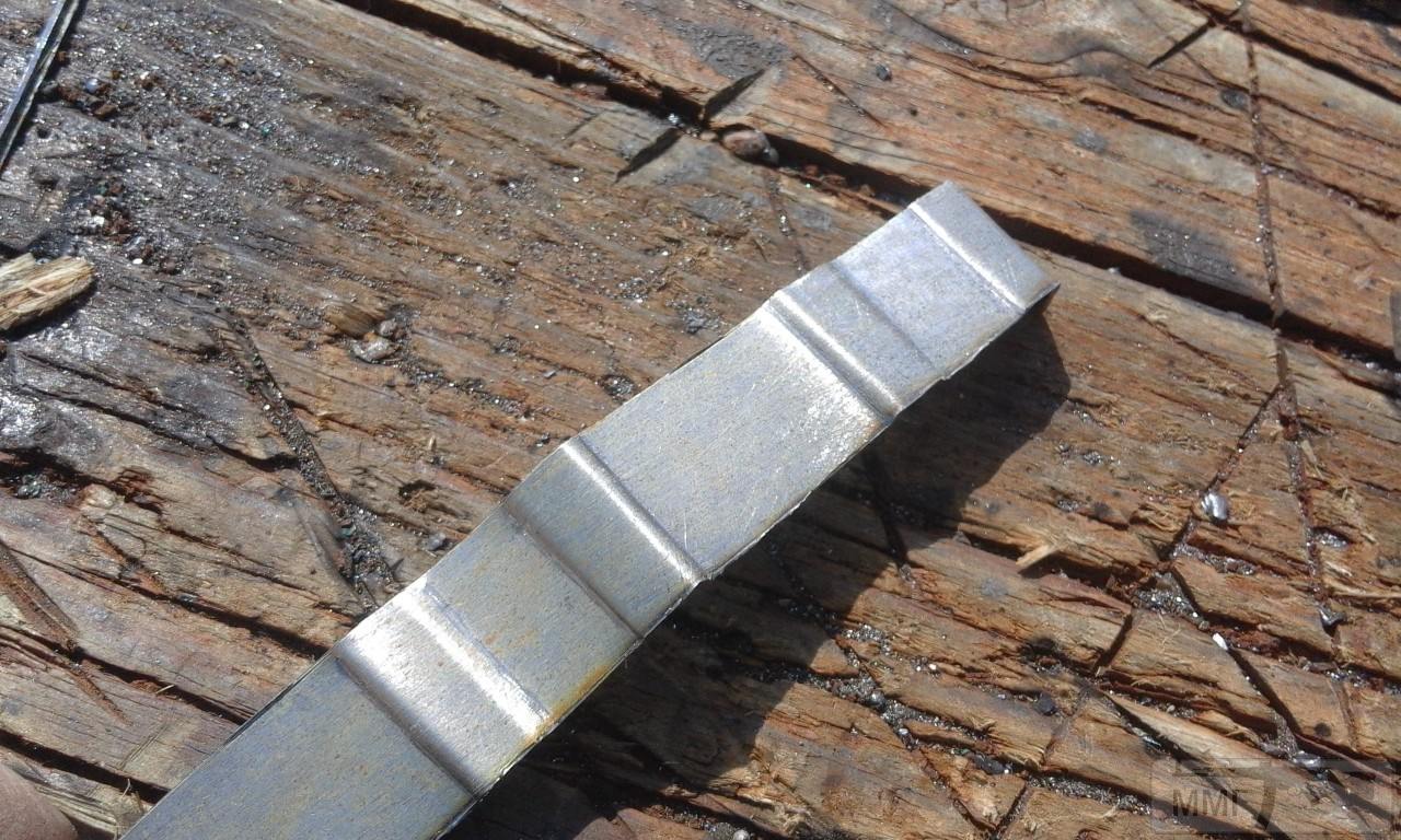

Прочиканив канавку . Взяв пруток, приложив на заготовку та прочиканив молотком. Чиканив по чуть чуть, пройшовся через усю довжину злегка і поправив другим проходом прутка з молотком. Раз 5 проходив та поправляв, канавка получилася як і потрібно.
Слідуючий кок це вирівнювання плоскості, після чиканки канавки краї заготовки чуть задерлися догори. Положив пластину та простукав злегка молотком по пластні пересуваючи її по усій плоскості.

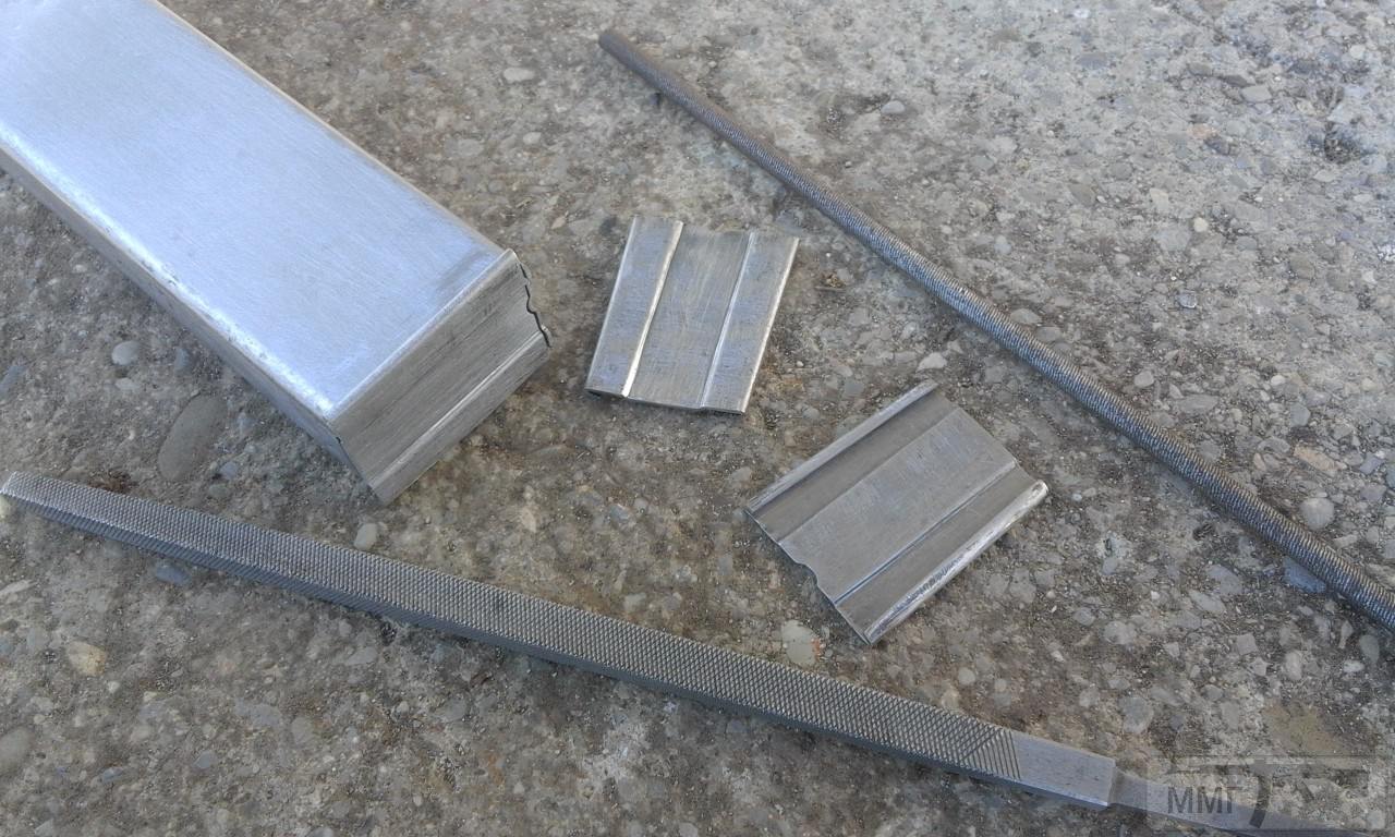

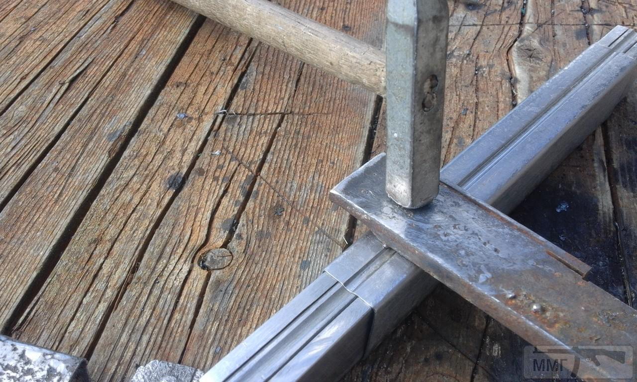

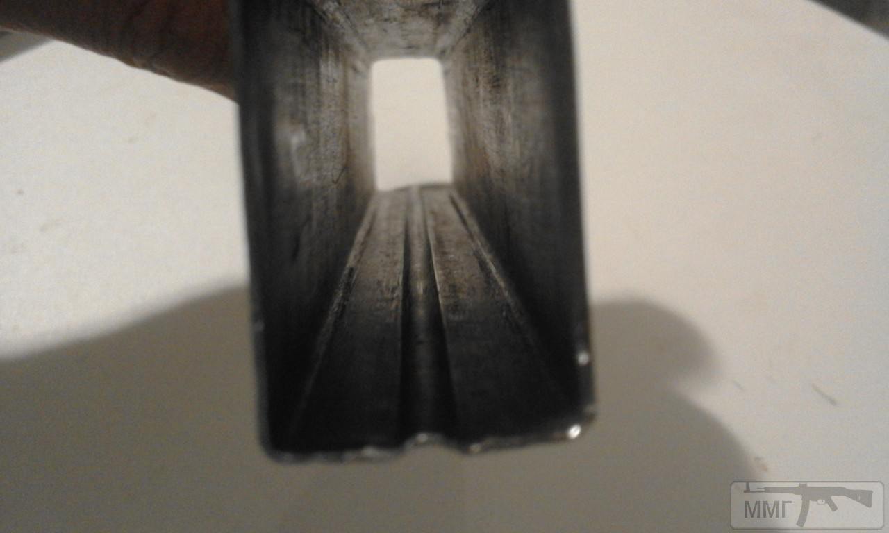

Где 663 » 16 мар 2019, 22:36

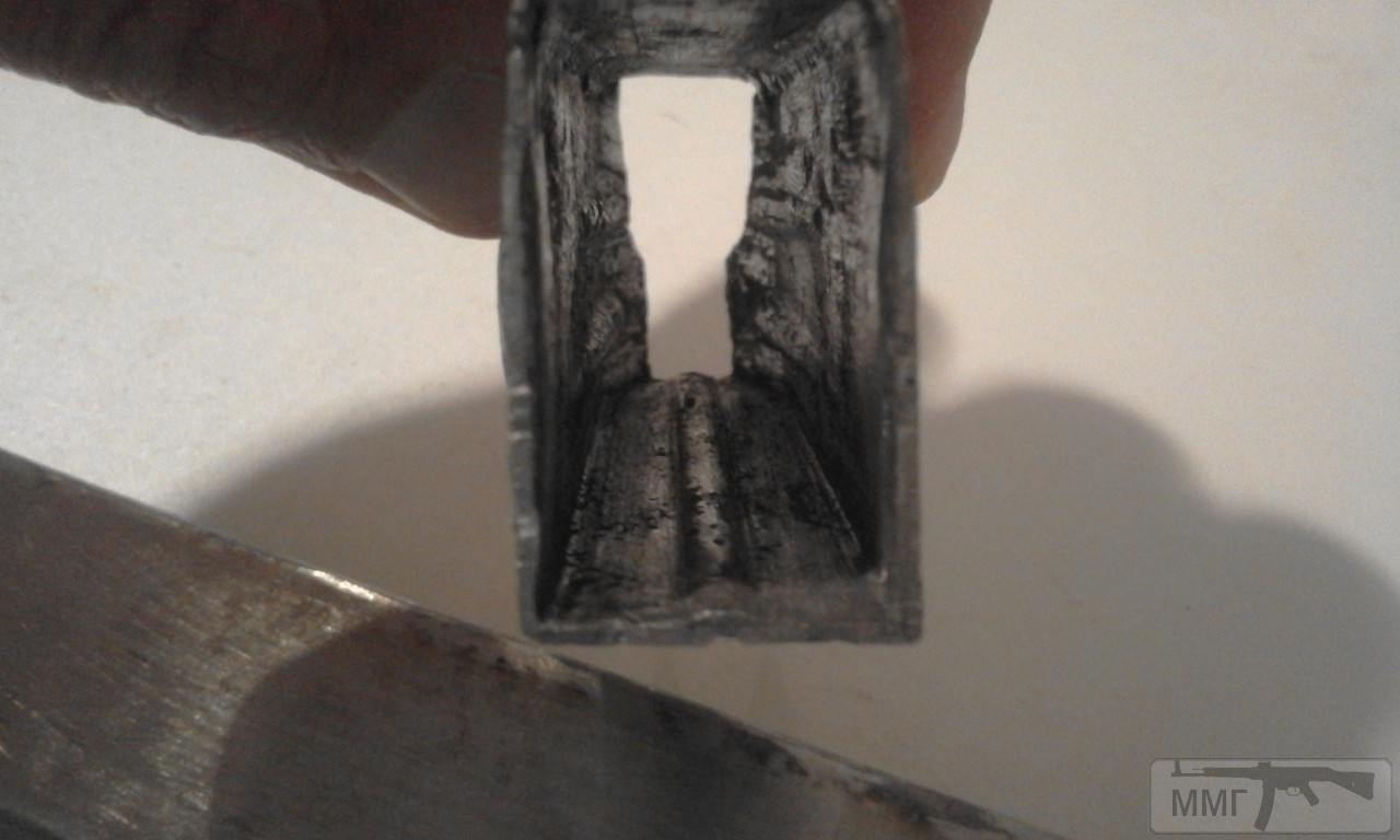

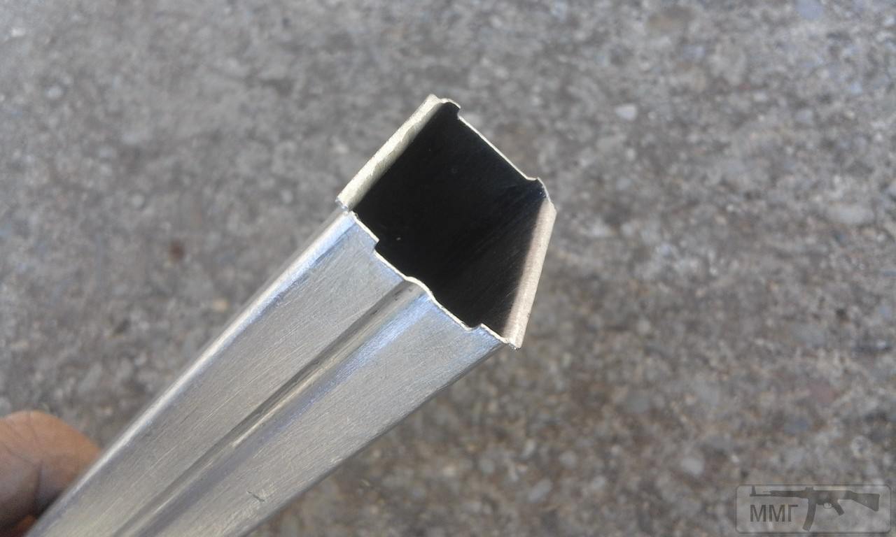

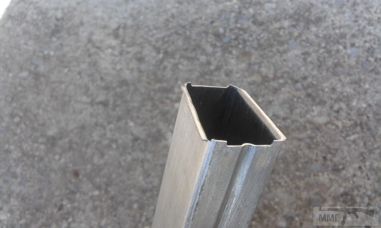

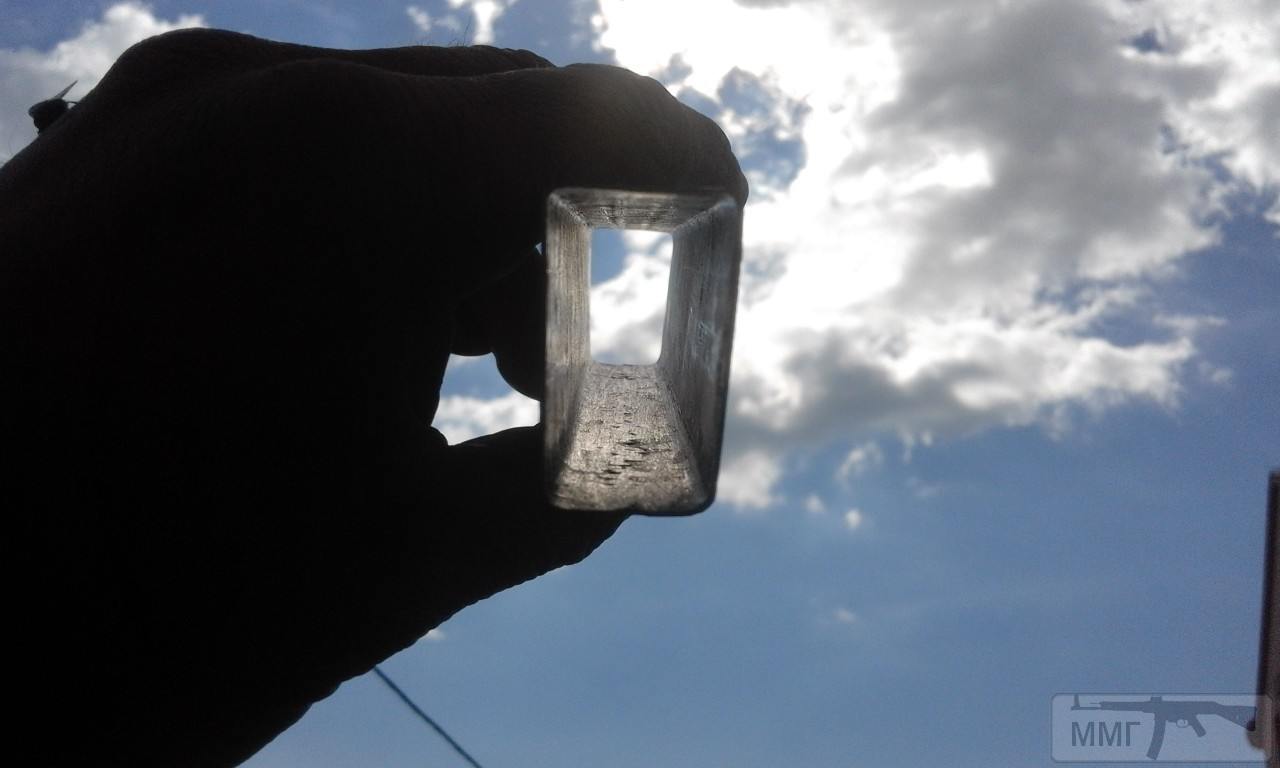

Перше фото вигляд заготовки магазину з середини, друге підгонка подавача.
Зачистив верх магазину, та добряче шліфанув з середини, по переду ще наложу зварки щоб чуть зменшити раковин. На цьому поки що павза, можлтво лише до понеділка.

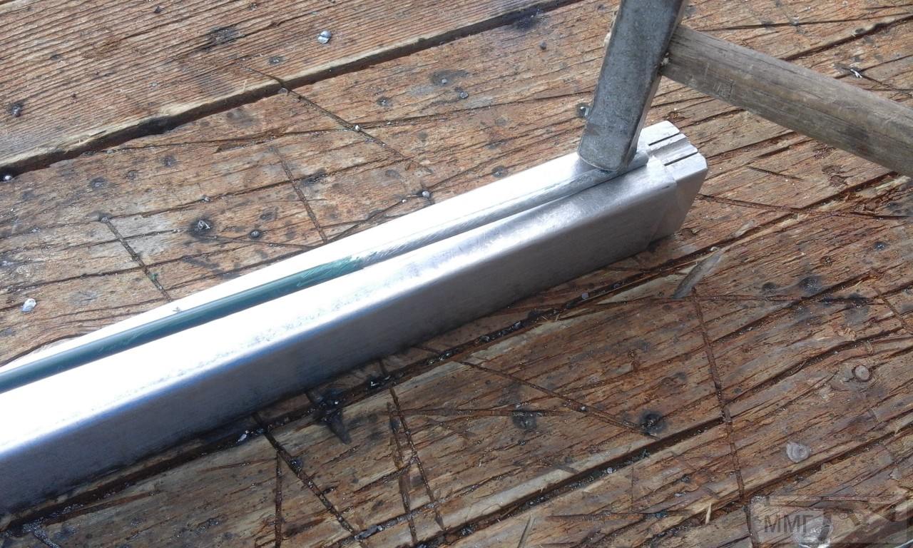

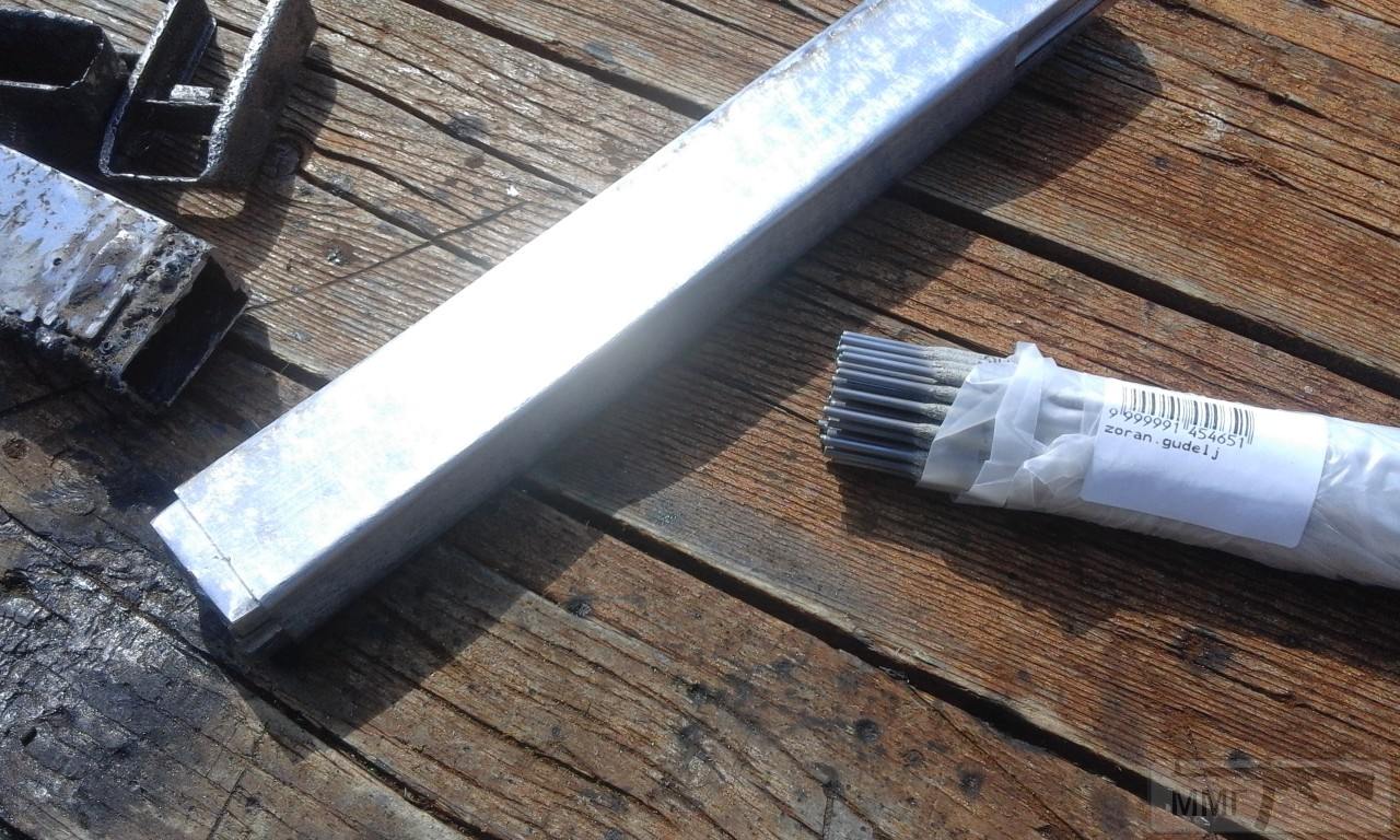

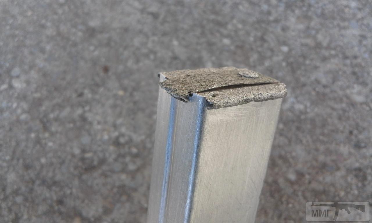

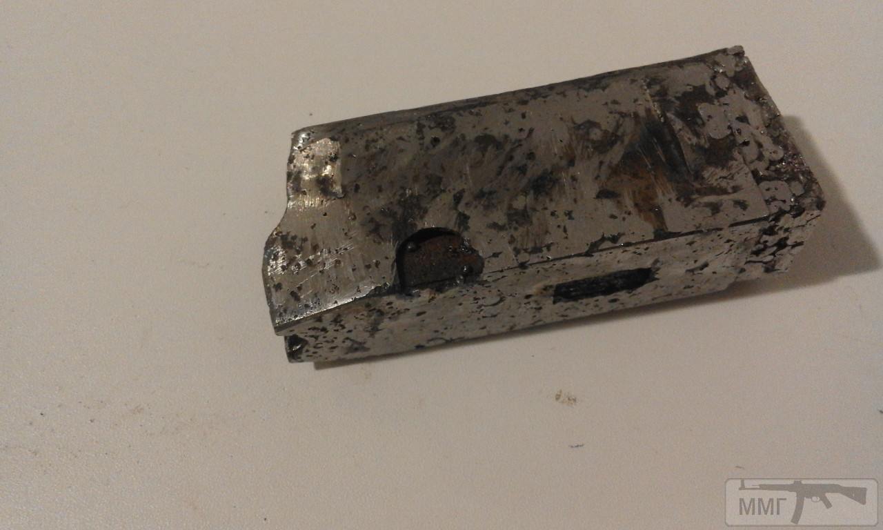

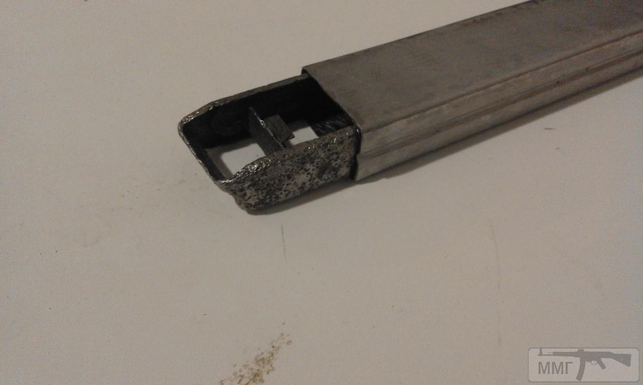

Где 663 » 18 мар 2019, 20:42

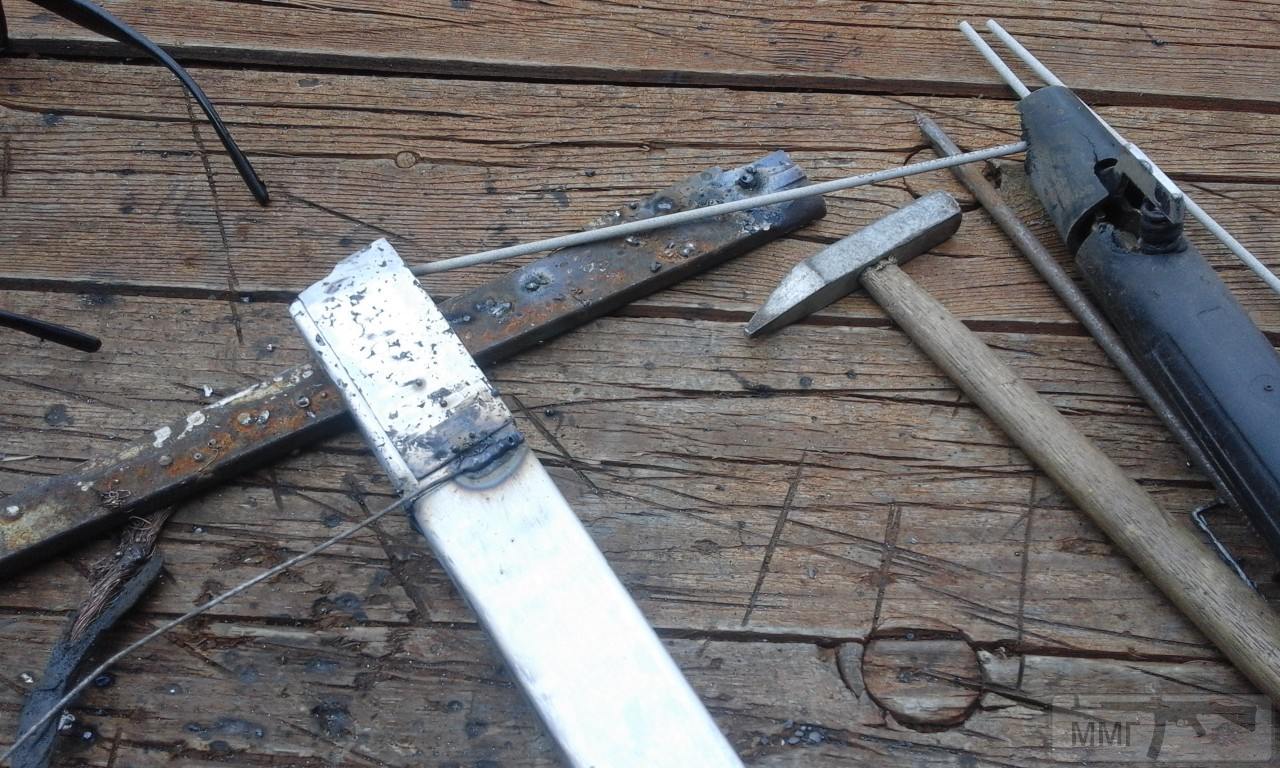

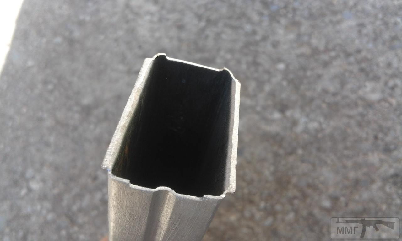

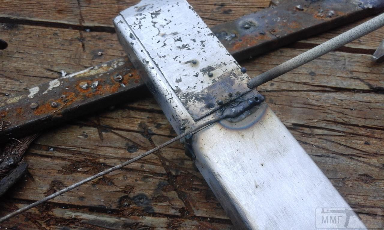

Чуть підварив верхню частину, зачистив та приварив новоробну заготовку. Варив електродом 2мм по дроті. Приварив та зачистив шов зварки.

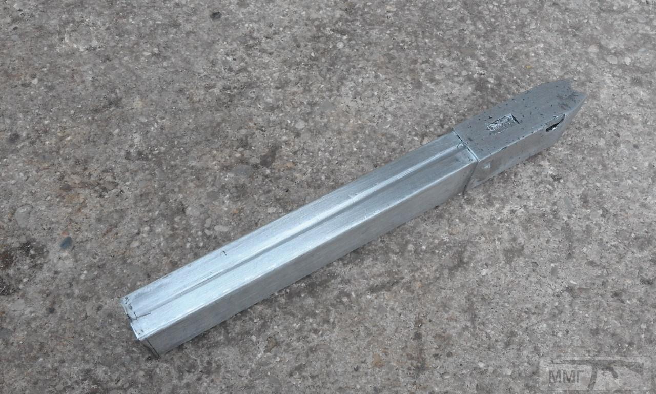

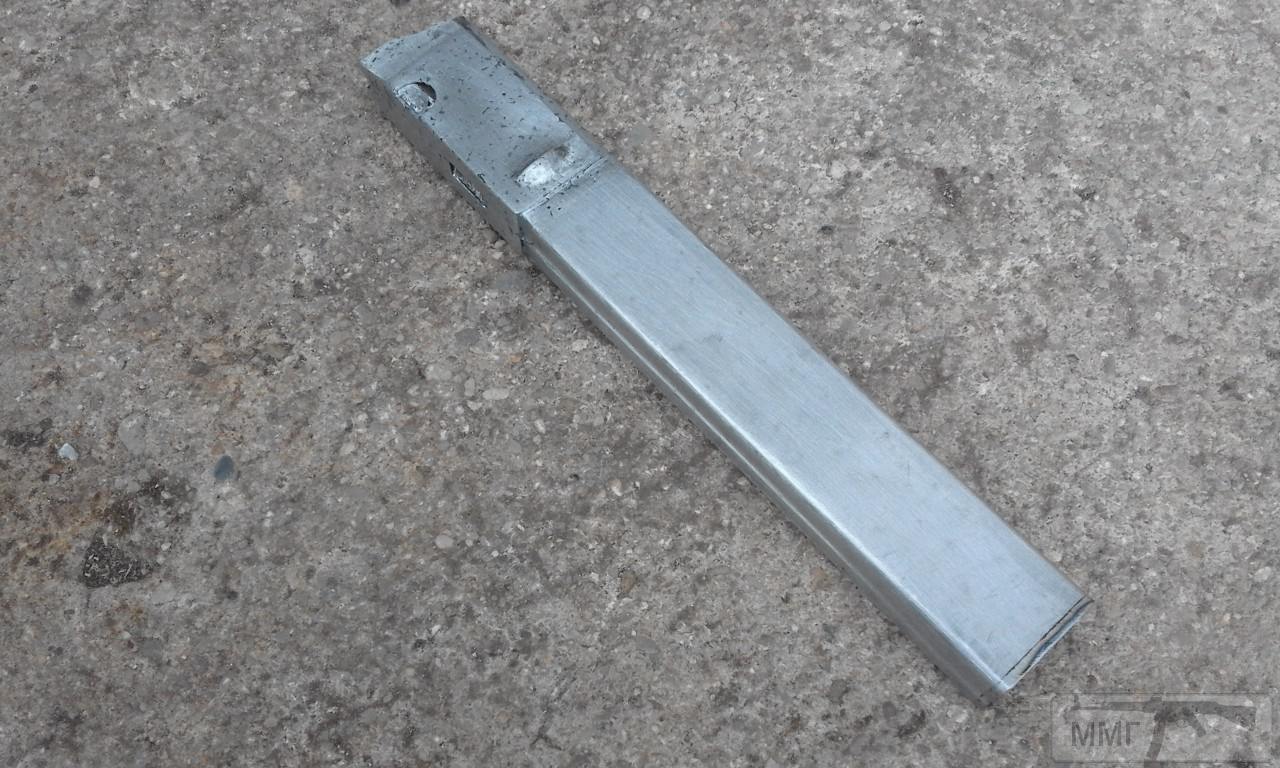

Где 663 » 18 мар 2019, 21:12

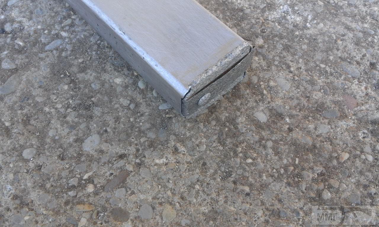

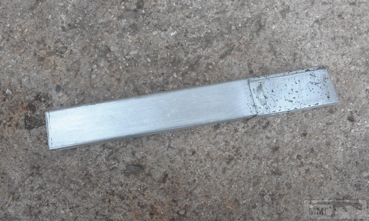

Підварив стару частину та відрізав загальну довжину магазину з запасом на загин, для фіксації кришечки. Більше варити не буду а лише нанесу пару раковинок, для загального фону.

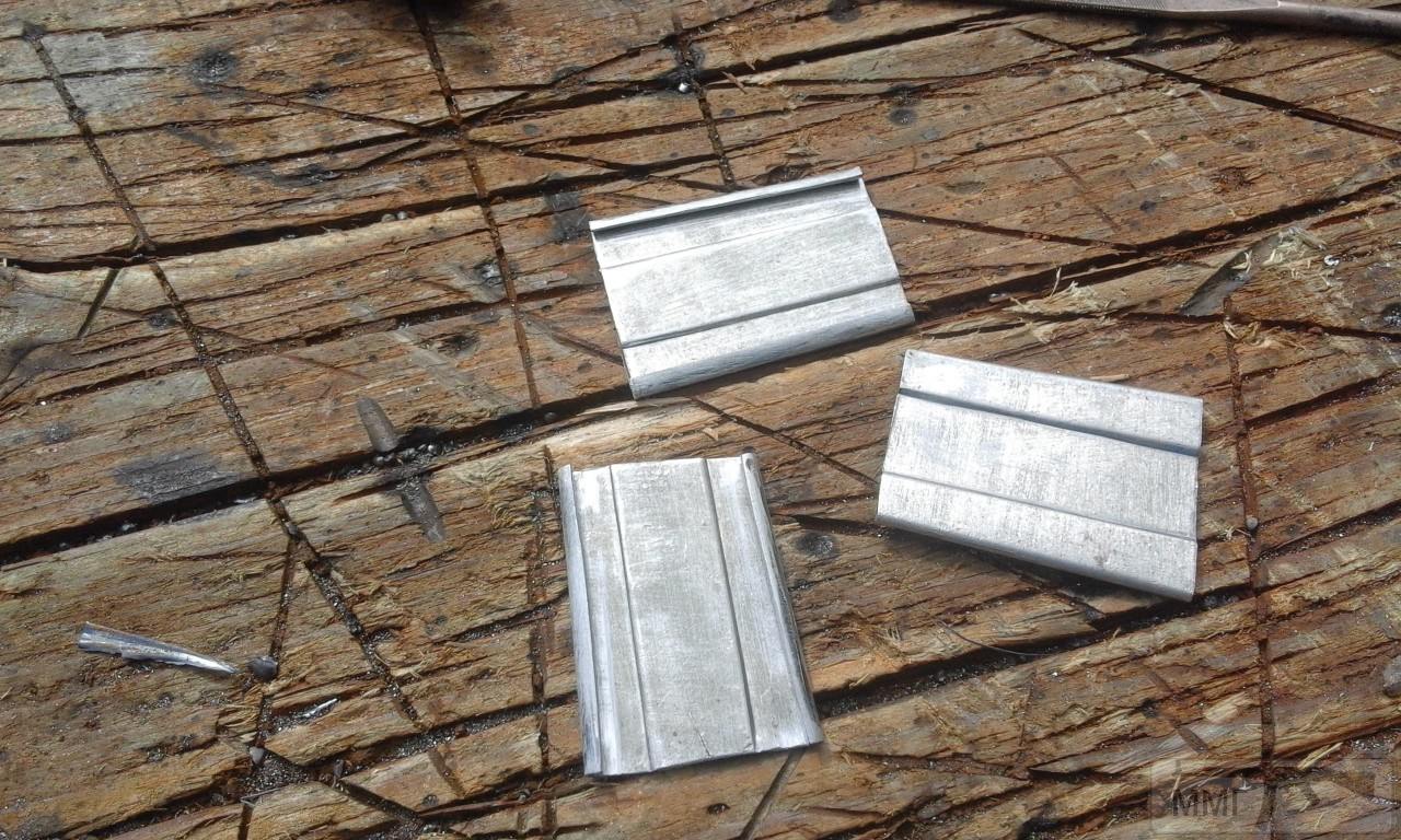

Где 663 » 19 мар 2019, 19:02

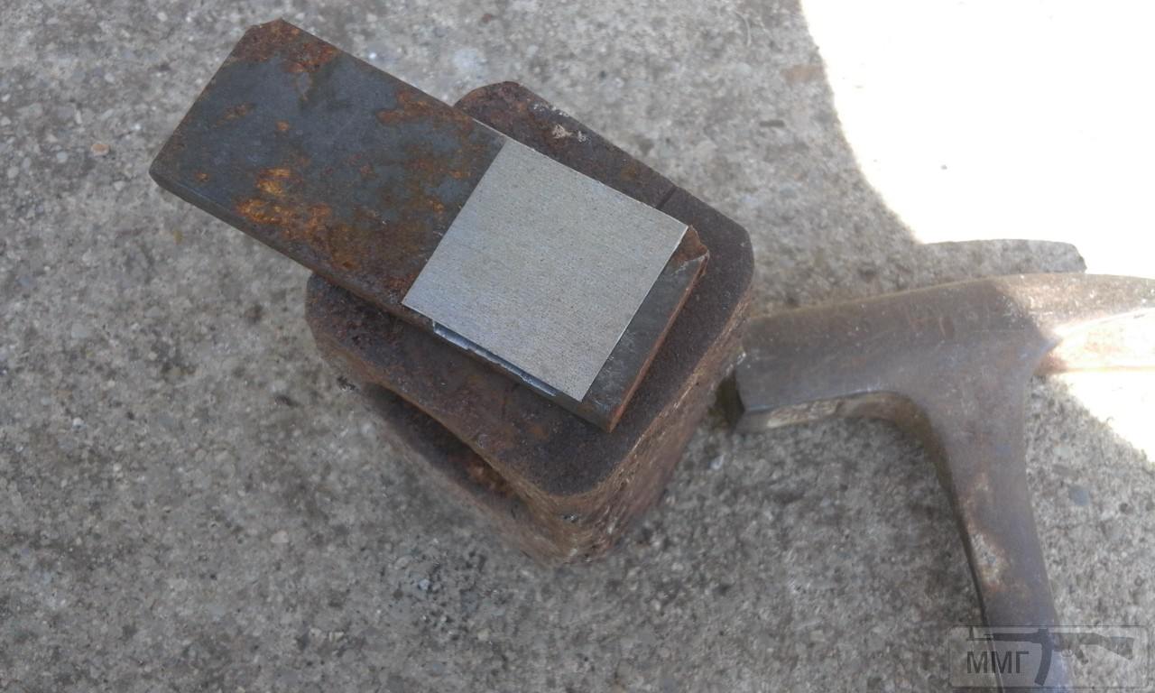

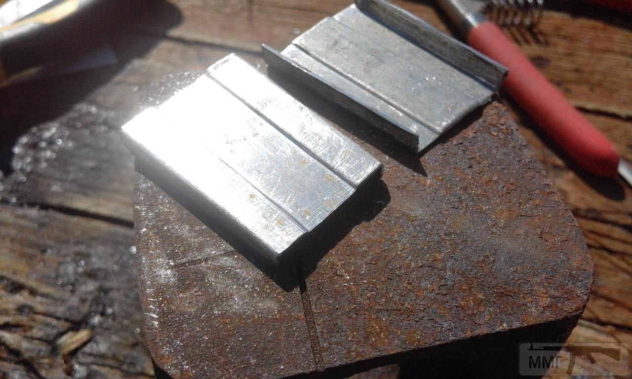

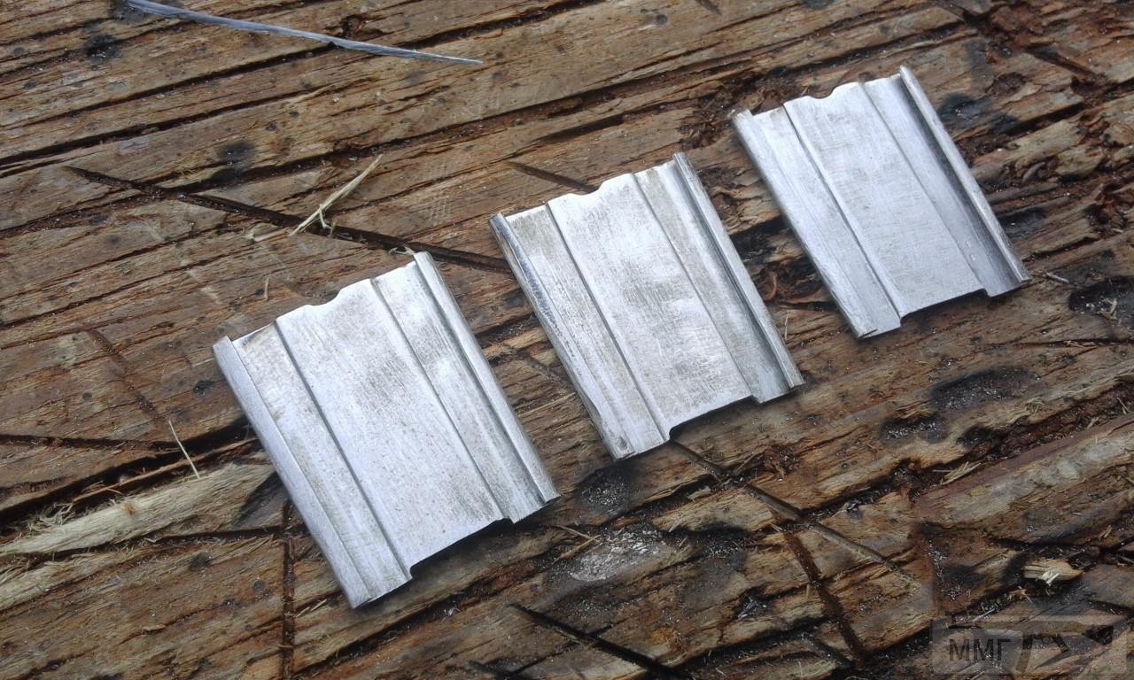

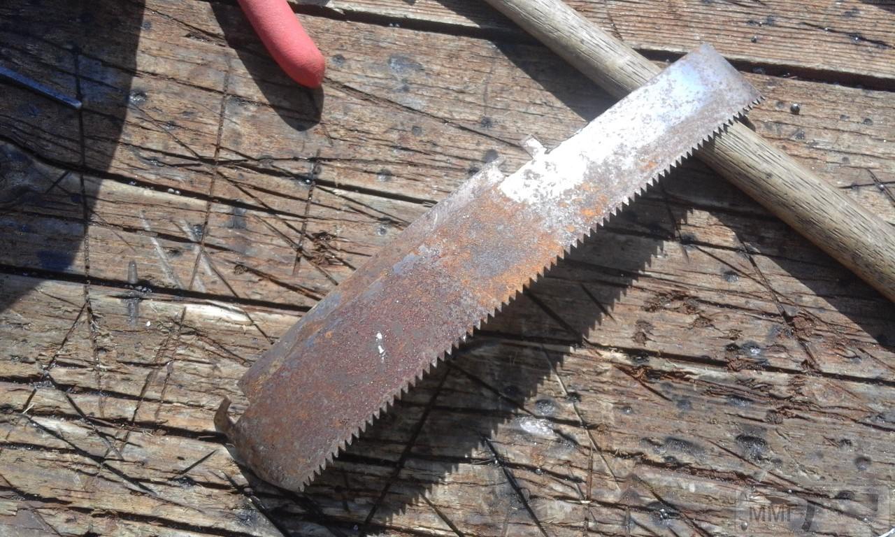

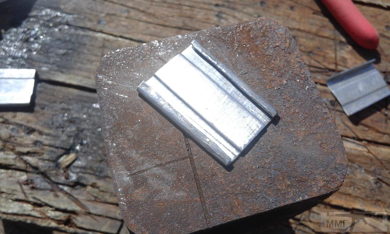

Продовжив роботу з виготовлення кришечки. Для початку виготовив формовку для зручності. Потрібно зробити три кришечки і з формовкою це швидше піде.
Зробив формовку на швидку руку аби добре працювала (це не бізнес проект та після чиканки піде усе в металолом). Прочеканював пробно полосу з металу та поправляв форму, пока не получилося те що потрібно.
51537 - ППШ-41 та MP-41(r)
51538 - ППШ-41 та MP-41(r)
51539 - ППШ-41 та MP-41(r)
51540 - ППШ-41 та MP-41(r)

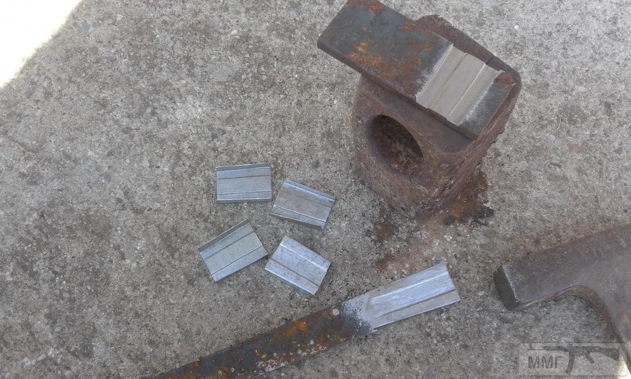

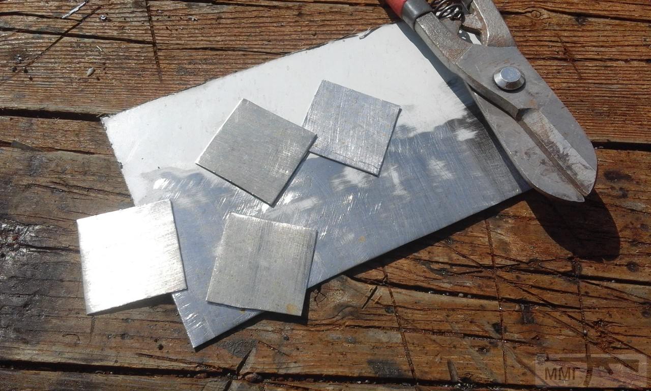

Где 663 » 19 мар 2019, 19:14
Нарізав заготовок та проштампував. Стало зрозуміло що все получиться та викинув лишню заготовку. Якщо роблю зразу ту кількість яка потрібна то все получається бо стараюся, а якщо роблю з запасом то обовязково спорчу більше ніж допустимо . Тож все по графіку.

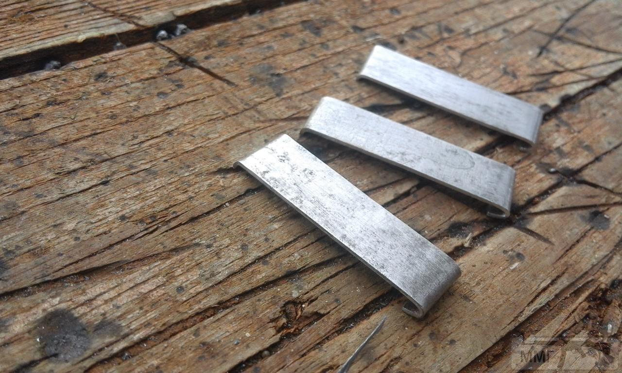

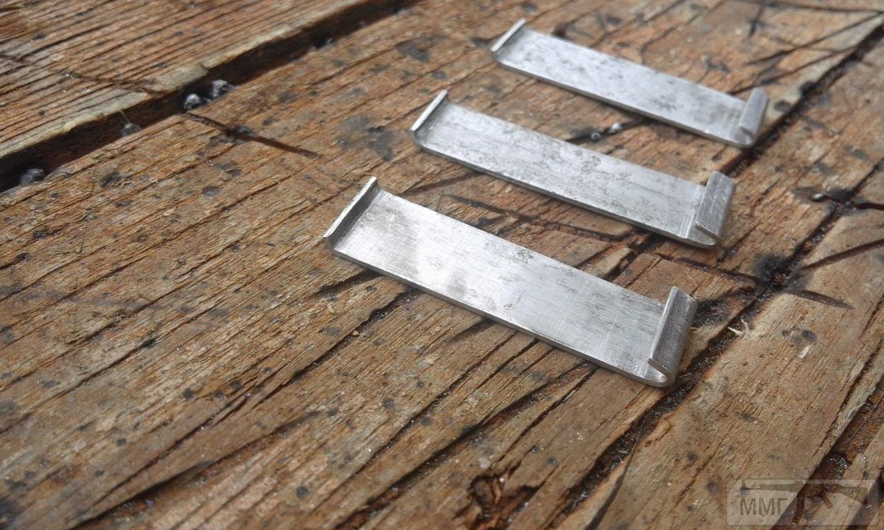

Где 663 » 19 мар 2019, 19:21
Вирізав вузеньку полоску металу, положив у місці згину стиснувши тісно плоскогубцями та загнув з допомогою молоточка. Загинав так щоб було не тісно і щоб пластинка причягала до самого початку згину (щоб згин був округлий).

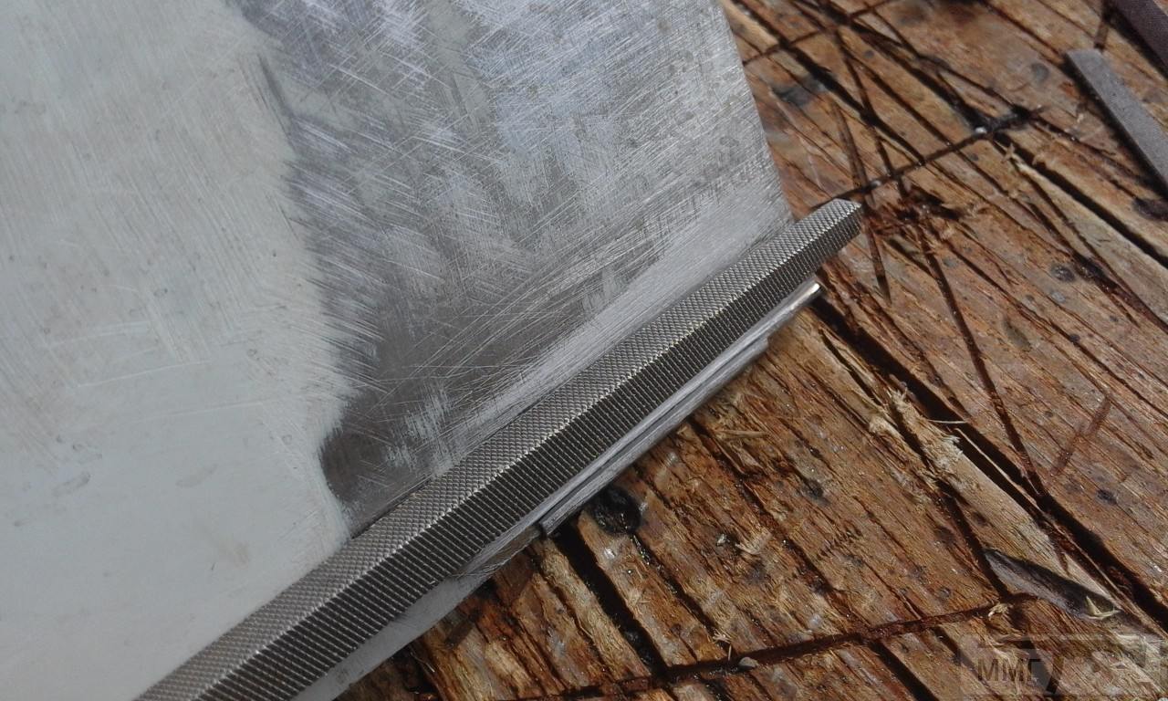

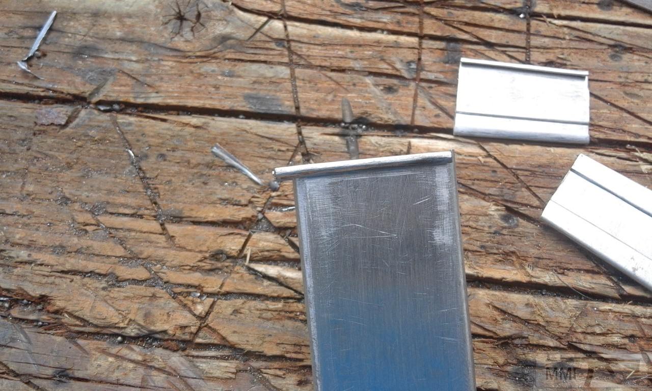

Где 663 » 19 мар 2019, 19:35
Вставив пластину в загин та болгаркою зрізав лишній запас, поправив напильником. При постановці пластини в загин, чуть підстукав тим самим чуть поправив загин. Пластина запобігає від випадкового пошкодження потрібної заготовки.

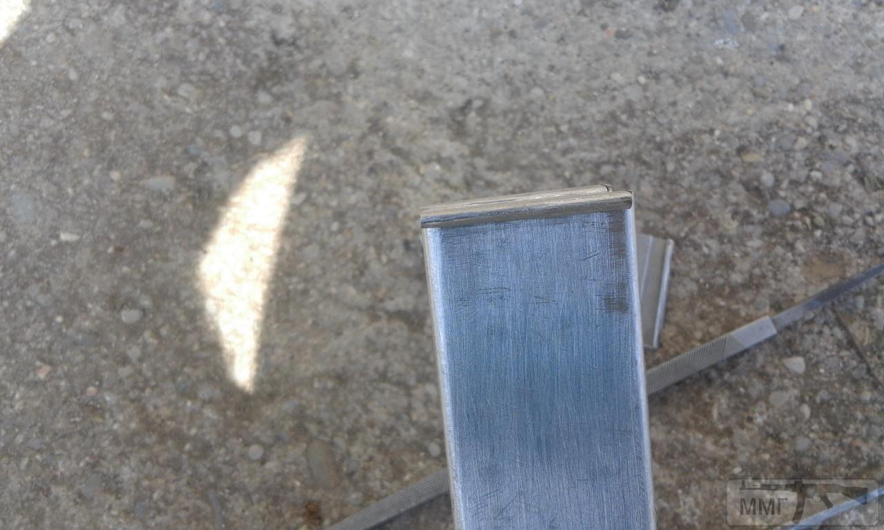

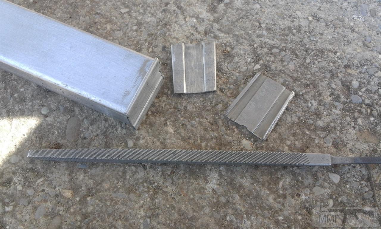

Підгонка по довжині.
Заготовки робив довші. При підгонці підрізав по чуть чуть з ширшої сторони з примірюванням на їх місце. Підрізав аж поки штивно все не зійшлося, лише після того зрізав лишнє з вущої сторони кришечки.

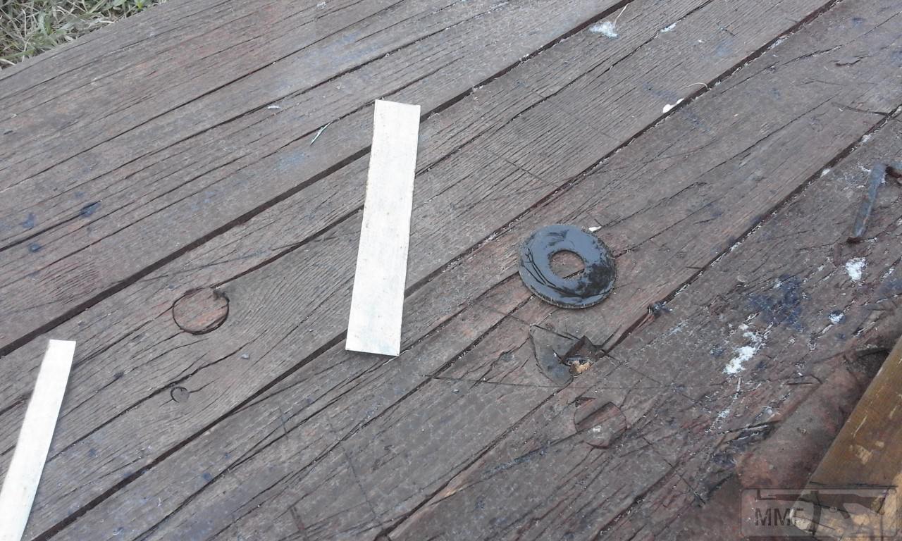

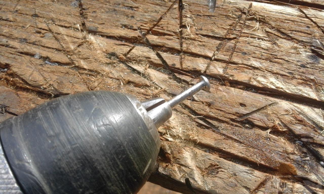

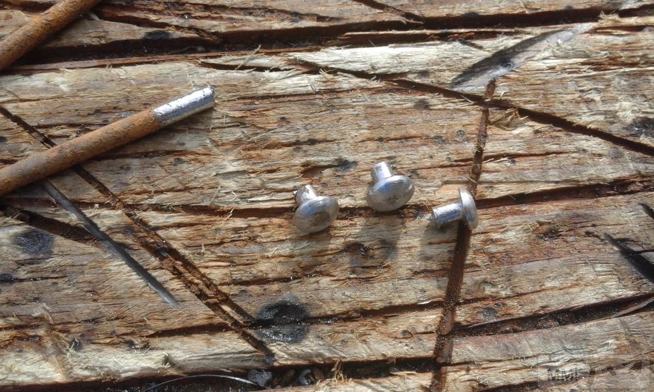

Где 663 » 19 мар 2019, 20:08

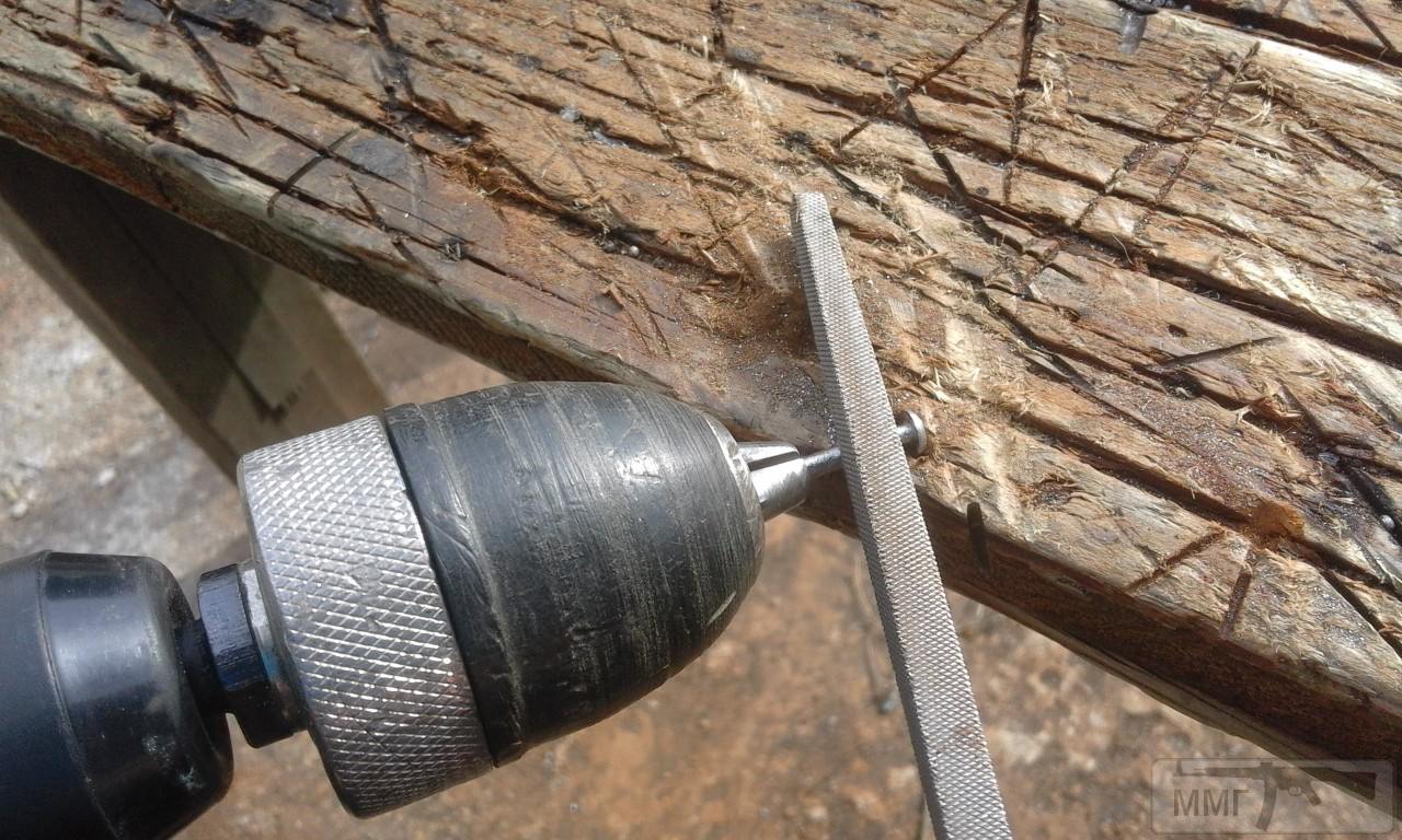

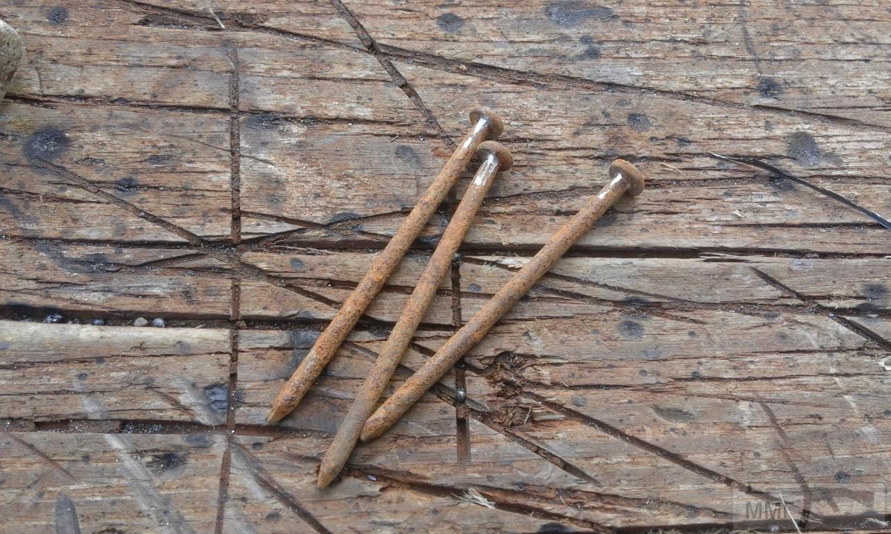

Біля робочого місця підняв три старі цвяхи та переточив з них заклепки. До магазину іти з кілометер а тут затрат на 5 хвилин.
