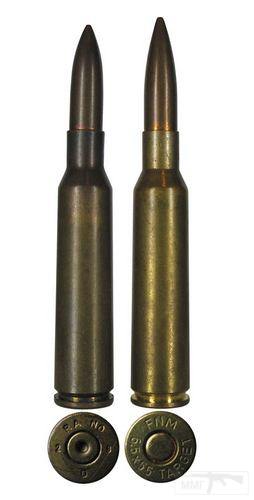

6,5х55 - Винтовочный патрон Mauser Krag (Шведский, Норвежский)
Также, известен как: 6.5x55 mm Mauser-Krag Sueco Mod. 1894 / 6.5 Krag Jorgensen / 6.5 Krag Noruego / 6.5 Skan / 6.5 Sueco / 6.5 Mauser Sueco / 6.5 Luxemburgués / 6.5 Mauser / 6.5 Patrone 152 / 6.5 Patrone 154 / 6.5x54.6 Krupp / 6.5 Ametralladora Hotchkiss / 6.5x55 Ametralladora Madsen / 6.5x55 Mauser-Krag Noruego 1894/ 6.5x55 Mauser-Krag Sueco 1896 / 6.6x55 Krag-Jorgensen / DWM 431 / DWM 431 A-F / DWM 502 /DWM 502 A / GR502 / ECRA-ECDV 07 055 BGC 020 (mod.1894) / ECRA-ECDV 07 055 BGC 021 (mod.1905)
Фото патрона
4394 - 6,5х55 Mauser Krag
4393 - 6,5х55 Mauser Krag
4395 - 6,5х55 Mauser Krag Черт:еж

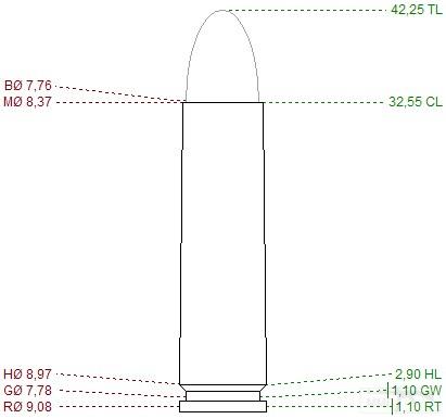

7x43.4 - (.280 British) Промежуточный патрон (Великобритания)
Также, известен как: 7x43.4 Belga Pre-OTAN / 7x44 FN court / .280" Experimental británico para fusil de asalto EM-2 / .280 Enfield / .280 NATO / .280 Short / .280 UK / 7mm FN court / .280 British.280-.30 British XPL para fusil de asalto EM-2/ .280 British M-1970 / .280 Enfield / .280 NATO / 7mm FN Short / 7 mm Mk1 Z / 7mm NATO / 7x43 / SAA 2650 / ECRA-ECDV 07 043 BGC 050
Фото патрона
4484 - Патрон 7x43 (.280 British)
4486 - Патрон 7x43 (.280 British) Черт:еж
4485 - Левый - 7x43 Правый - 7.62x39

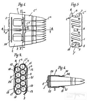

7x51 - .276 Pedersen Экспериментальный винтовочный патрон
Также, известен как: .276 Pedersen Experimental con vaina PD-42 y bala PC-48 / SAA 2820 / ECRA-ECDV 07 051 BGC 075
Фото патрона
4490 - Краткая энциклопедия патронов для стрелкового оружия
4489 - Краткая энциклопедия патронов для стрелкового оружия
4488 - Краткая энциклопедия патронов для стрелкового оружия
4487 - Краткая энциклопедия патронов для стрелкового оружия

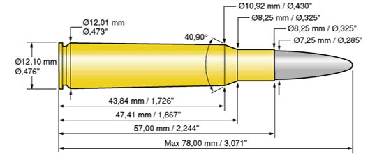

7х57 - Винтовочный патрон Маузер (Испанский)
Также, известен как: 7 x 57mm / 7x57 Mod.1893 / 7mm Mauser Español / 7mm Mauser Mexicano / 7x56.75 Mauser Brasileño - Chileno - Guatemalteco -Serbio / 7.18x58 Mauser / 7.2x56.6 Mauser / DWM 380 L / GR 574 / GR 649 / GR 664 / GR 834 / SAA 3055 /ECRA-ECDV 07 057 BGC 080
Фото патрона
4503 - Патрон 7x57 Испанский Маузер
4505 - 7x57 Испанский Маузер черт:еж
4504 - Обойма 7x57 Испанский Маузер

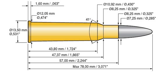

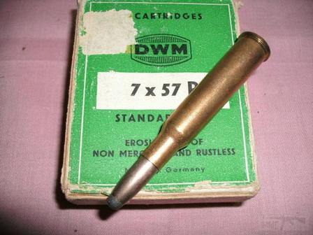

7x57R - Охотничий вариант патрона 7х57 - Испанский Маузер
Также, известен как: 7x57 R / 7x57 R NAGEL / 7x57 R Rada / DWM 93B/ SAA 3075 / ECRA-ECDV 07 057 BBC 030
Фото патрона
4539 - Патрон 7x57R
4540 - Патрон 7x57R (Пачка)
4547 - Патрон 7x57R Черт:еж
4544 - Патрон 7x57R Черт:еж

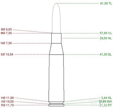

4561 - 7,35x51 Carcano M38
4562 - 7,35x51 Carcano M38 Черт:еж
Информация о патроне (виды, клейма, маркировка):
7,35 × 51 мм Каркано (Wiki)
Патрон 7.35x51 Carcano
municion.org/7_35x51
Информация о оружии:
Italian Carcano M38 Cavalry
Распростран:енность макета патрона: - редко встречается на наших аукционах
Стоимость макета патрона (ориентировочная): = $3

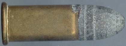

7.5x16R - Револьверный короткий патрон (.320 Short Revolver)
Также, известен как: .320 Short Revolver CF Long Case / Revolver Kal. 320 / .320-6-80 Revolver / .320 CF / .320 Karcher / 7x18 .320 Kurz / 7x16R / 7.5x16R / 8x18 English Kal .320 / DWM 194 / DWM 233 / GR 101 / SAA 1935 / ECRA-ECDV 08 018 CBC 020
Фото патрона
4601 - Патрон 7.5x16R
4603 - Патрон 7.5x16R Черт:еж
4600 - Патрон 7.5x16R  Черт:еж
название или описание статьи
municion.org/320Short/ShortCase
municion.org/320Short/320Cf
Галерея patronen.su
Прич:ем, производством этого патрона занимался "Московский дроболитейный патронный завод" и "Селлиер и Белло" Рижский патронный завод

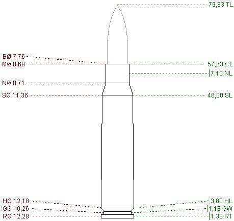

7.5x54 - Винтовочный \ пулем:етный патрон MAS M.1929 (Франция)
Также, известен как: 7.5x54 M.1929 / 7.5 French 1929 / 7.5 mm Français / 7.5x24 M29 French / SAA 2930 / ECRA-ECDV 08 054 BGC 030
Фото патрона
4622 - Патрон 7,5х54_MAC
4621 - Патрон 7,5х54_MAC Черт:еж
Патрон 7.5x54 French
7,5 × 54 мм MAS (Wiki)
municion.org/7_5x54
AA-52 — единый пулемёт (Wiki)
FR-F1 — снайперская винтовка (Wiki)
Ручной пулем:ет MAC M1924/29
Французская магазинная винтовка образца 1936 года MAS Modèle 36 (Wiki)
Распростран:енность макета патрона: - Легко найти на наших аукционах
Стоимость макета патрона (ориентировочная): = $0.3

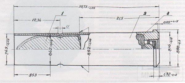

7,5x58 MAS M.24 - Опытный винтовочный патрон French MAS M.24 (прародитель винтовочного патрона 7.5x54 MAS M.29)
Также, известен как: 7,5x58 MAS M.24 / 7.5 French Model 24 / 7.5 x58 French Experimental / SAA 3085 / ECRA-ECDV 08 058 BGC 005
Фото патрона
4645 - Патрон 7,5x58 MAS M.24
4644 - Патрон 7,5x58 Черт:еж
опытный вариант патрона 7,5x58 MAS M.24 (обсуждение на patronen.su)
7,5x58 (7,5x58 Mod.24)
A cura di Luca Ricci (.pdf - файл)
municion.org/7_5x58
Внятной информации не наш:ел.
Ссылки приветствуются
Распростран:енность макета патрона: - не встречал на наших аукционах
Стоимость макета патрона (ориентировочная): = Неизвестна

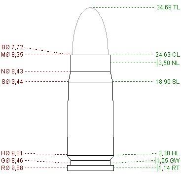

7,62 x25 - Пистолетный патрон (Тульский - Токарев, ППШ, ППС)
Также, известен как: 7,62 x25 / 7.62 Tokarev / 7.62 Vz.48/7.62 Type 51/ 7.62 Russian Tokarev M.1930 / SAA 2255C / ECRA-ECDV 08 025 BGC 010
Фото патрона
4647 - Патрон 7,62x25
4648 - Патрон 7,62x25 Черт:еж
4646 - Патрон 7,62x25
Патрон 7,62x25 мм ТТ обр. 1930 г. :drink:
Патрон 7.62x25 мм ТТ
7.62x25 Патроны специального назначения
7,62 × 25 мм ТТ (Wiki)
Пистолет под 7.62х25 (Обсуждение "мощности" патронов разных производителей)
municion.org/7_62x25
Пистолет ТТ (Тульский Токарева) :drink:
ППД-ППШ-ППС - история создания, клейма, особенности :drink:
Пистолет ТТ (Тульский Токарева) обр. 1933 г.
Пистолет-пулемёт Шпагина (ППШ)
Пистолет-пулемёт Судаева (ППС)
Пистолет-пулемёт Дегтярёва (ППД)
Sa. 23 (Sa.25, Sa-48b, Чешский пистолет-пулемёт
Пистолет - пулемёт "Клин - 2" (ПП - 27)
ПП-19 «Бизон» — пистолет-пулемёт
ОЦ-27 «Бердыш» — российский пистолет
Zastava M56 - югославский пистолет-пулемёт,
K-50M — пистолет-пулемёт (Wiki)
Балтиец (пистолет) (Wiki)
Пистолет CZ 52 (Чехия)
Легкий ручной пулемет ЛАД под пистолетный патрон 7,62х25 мм
Противопехотная Мина Пулевая (ПМП) "Выстрелы из под земли - пулевая мина"
Стоимость макета патрона (ориентировочная): = $0.1

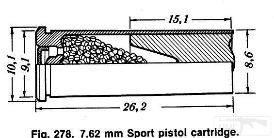

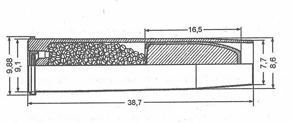

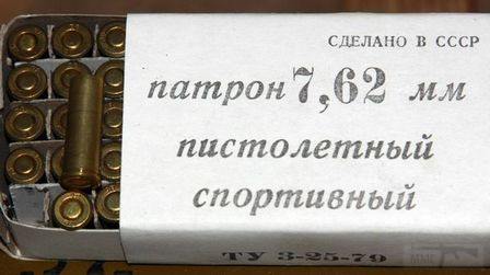

7.62x26R - Патрон для спортивных пистолетов (Короткий "Наган")
Также, известен как: 7.62x26.2 R Russian Match Revolver / 7.62mm TOZ / 7.62 Russian Target / SAA 2310 / XCR 08 026 TBC 010
Фото патрона
4827 - Патрон 7.62x26R
4697 - Патрон 7.62x26R Черт:еж
4828 - Сравнение 7.62x38R и 7.62x26R
4829 - Пуля 7.62x26R
4694 - Патрон 7.62x26R Пачка
municion.org/7_62x25/7_62x26R
Информации ар патрону ОЧЕНЬ мало.
Характеристики Спортивный патрон 7.62x26
Масса патрона: 9.5-9.8 г
Масса пули: 6.50 г
Масса заряда: 0.10 г
Длина патрона: 26.20 мм
Длина гильзы: 26.20 мм
Длина пули: 13.9 мм
Объем камеры заряжания: 0.72-0.83 м3
Максимальное давление газов: 132 MPa (1350 кг/см2)
Hачальная скорость пули: 170-180 м/с
Дульная энергия: 160 Дж
Спортивный револьвер ТОЗ-49, СССР
Распростран:енность макета патрона: - Иногда попадаются на наших аукционах
Стоимость макета патрона (ориентировочная): = $0.5
